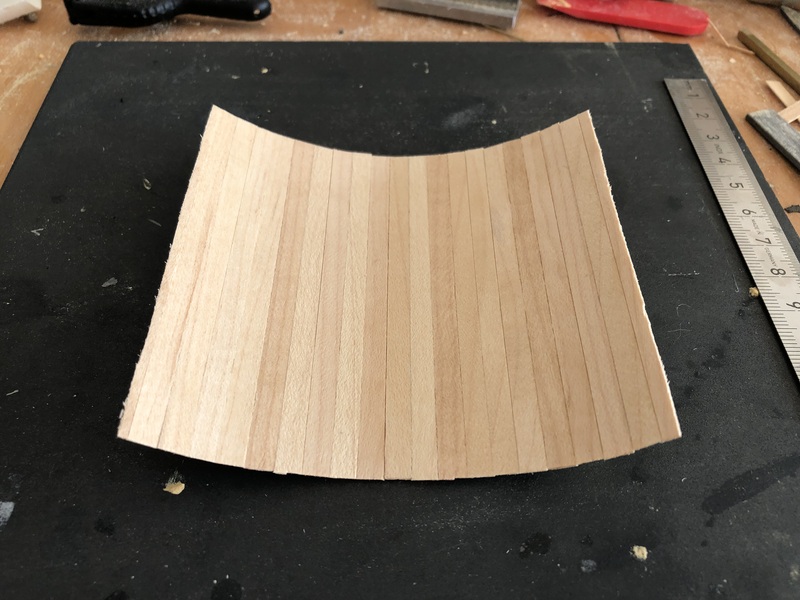

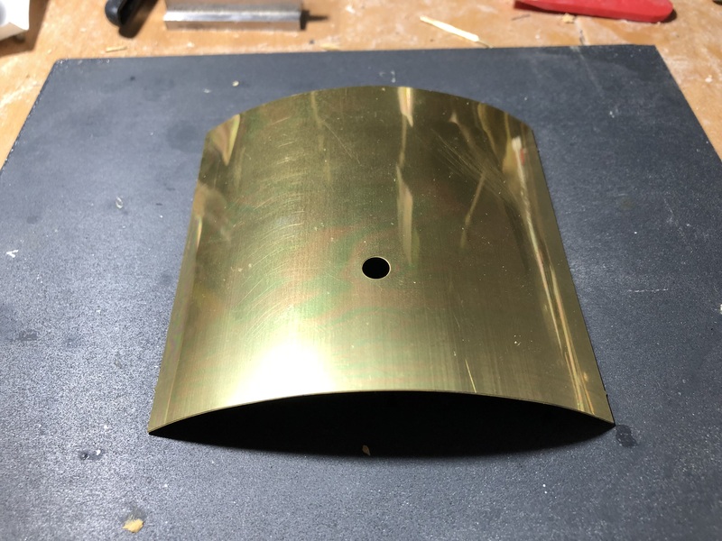

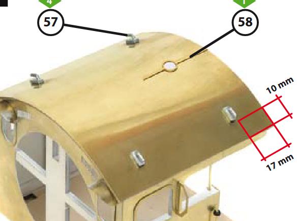

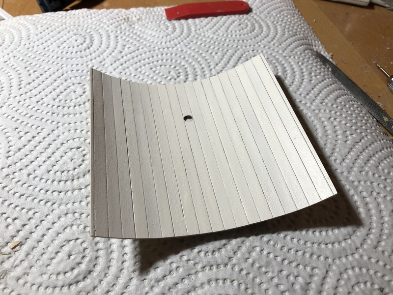

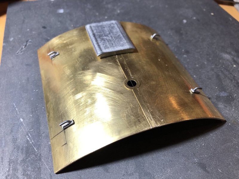

Und weiter gehts mit dem Dach...
Erstmal das Blech in Form gebogen:
Erste Leiste mittig gesetzt...
...und bis zu den Enden vorgearbeitet
Ränder verschliffen und das Loch nachgearbeitet.
Jetzt kommen noch ein paar Details auf dem Dach und die Lackierung folgt im nächsten Schritt

Weiter gehts mit dem Dach.
Ein paar Details haben noch Ihren Platz gefunden. Die Holzleisten werde ich nach der Lackierung separat montieren - so kann ich die Trennstellen zwischen den Farben genauer lackieren denn unter den Holzleisten liegt ein Farbübergang grün-schwarz..
Bald geht's weiter...

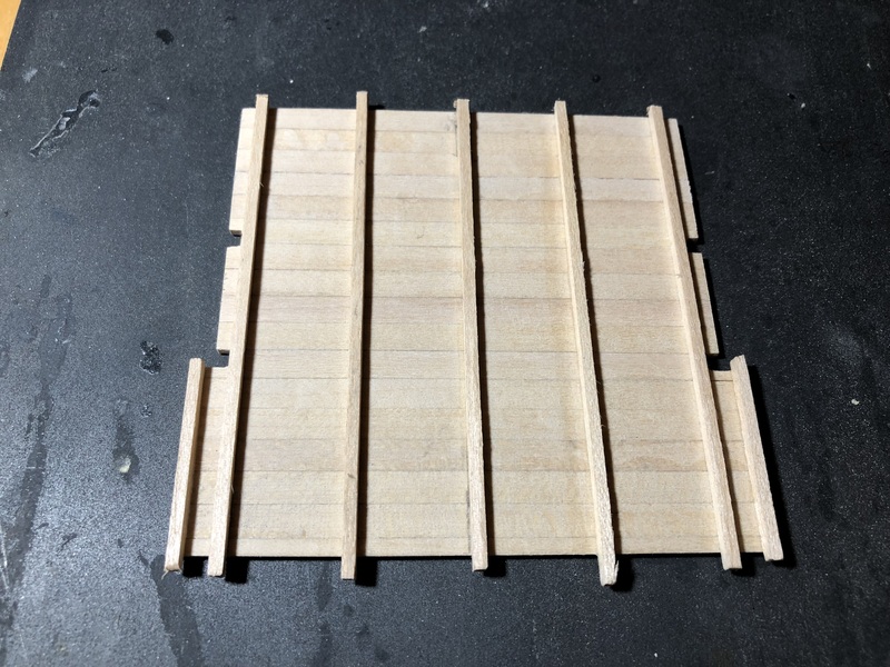

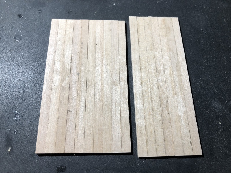

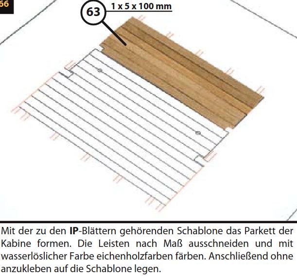

So, jetzt leg ich gleich noch was nach - und zwar die Dielen in der Kabine. Dazu haben ich mir so meine eigenen Gedanken gemacht weil ich den Weg in der Bauanleitung nicht optimal fand. Also los gehts...
Die Bauanleitung sagt: Benutze die beiliegende Schablone um das ganze Konstrukt zu bauen - aber man kann sich ja denken das das nicht passt, zumindest nicht so genau wie ich das möchte. .
Ich bin wie folgt vorgegangen: Erstes Teil welches im Innenraum zum liegen kommt und äußeren Teil erst mal getrennt vorbereitet, d.h aus einzelnen Leisten zusammengeklebt und die Kanten mit dem Bandschleifer begradigt.
Entgegen der Bauanleitung habe ich 2mm dicke Leisten statt 1mm verwendet denn das Teil muss später noch komplett geschliffen werden und dann wird das zu dünn.
Danach habe ich zuerst das innere Teil eingepasst:
und danach den äußere Teilbereich entsprechend angeglichen
Das ganze mal in Relation zur Schablone:
Dann die 2 Teilstücke zusammengeklebt und mit den Stützleisten 2x2mm auf der Unterseite versehen
Der Überstand der Leisten wird noch abgeschnitten und dann wird das Deck auf der Oberfläche geschliffen & gebeizt
Bis zum nächsten mal...

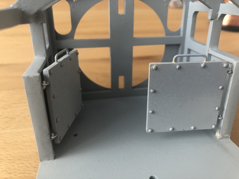

Hab dann in der Zwischenzeit schon mal die Türen zusammengebaut. Die bestehen aus Messingplatten mit aufgeklebten Leisten. Dazu zwei Ösen pro Tür, hier habe ich kleinere aus der Bastelkiste verwendet, die mitgelieferten sind viel zu groß. Dann oben noch den Griff gebogen und eingesetzt.
Anscheinend ist wohl nicht vorgesehen die Nieten zu imitieren, die Löcher sind aber vorgebohrt. Ich hab mal eine Tür mit den Nägeln bestückt - was meint Ihr? Wieder raus oder die andere Tür auch noch so?

Donnerstag, 18. November 2021, 21:10
Hallo Jan
Die Löcher ,(ohne was ), ergeben keinen Sinn . Das da was genietet war, ist nicht unwahrscheinlich .
Zwei gleiche (gespigelte) Türen wurden zumindest angestrebt . Nur meine Meinung :rot:

Freitag, 19. November 2021, 08:38
Hallo Ronald,
dachte ich mir schon, hatte den gleichen Gedankengang. Also wird die 2. Tür auch noch vernagelt.

So, die Türen sind nun beide vernietet und grundiert.
Hab jetzt mal in der Bauanleitung noch ein paar Seiten weiter hinten geschaut und festgestellt das an die Kabine noch was dran kommt - und zwar die Aufnahme für die Kupplung und die Trittstufen. Ich lackiere so was gern immer zusammen wenn es sich eh um die gleiche Farbe handelt, d.h. dran mit dem Zeug und verspachteln damit später keine Übergänge mehr sichtbar sind.

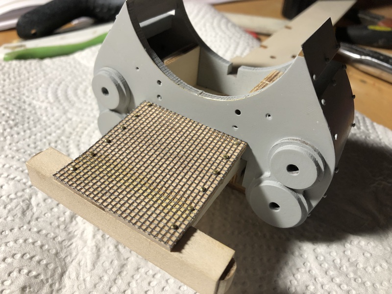

Samstag, 11. Dezember 2021, 16:41
So, jetzt geht's mal hier an der BR18 weiter.
Die Kabine hat jetzt Farbe bekommen.
Parallel dazu hab ich die Innenseite des Daches beplankt. Ich hatte ja ein paar Beiträge weiter oben die blanken Holzleisten eingeklebt und dann am Stück lackiert. Leider sind dann fast alle Fugen verschwunden und das so nicht so toll aus. Also alles wieder runter, neue Leisten besorgt und die vorher lackiert. Dann einzeln auf geklebt. Sieht bedeutend besser aus als vorher - jetzt kommen die Fugen schön raus. Die Oberseite muss noch lackiert werden.
Dach mal probehalber aufgesetzt:
Der Bodenbelag ist auch fertig.
Und die Türen an der Kabine noch probehalber eingehangen, passen auch!
So, das war's erst mal für heute. Bald geht's weiter!

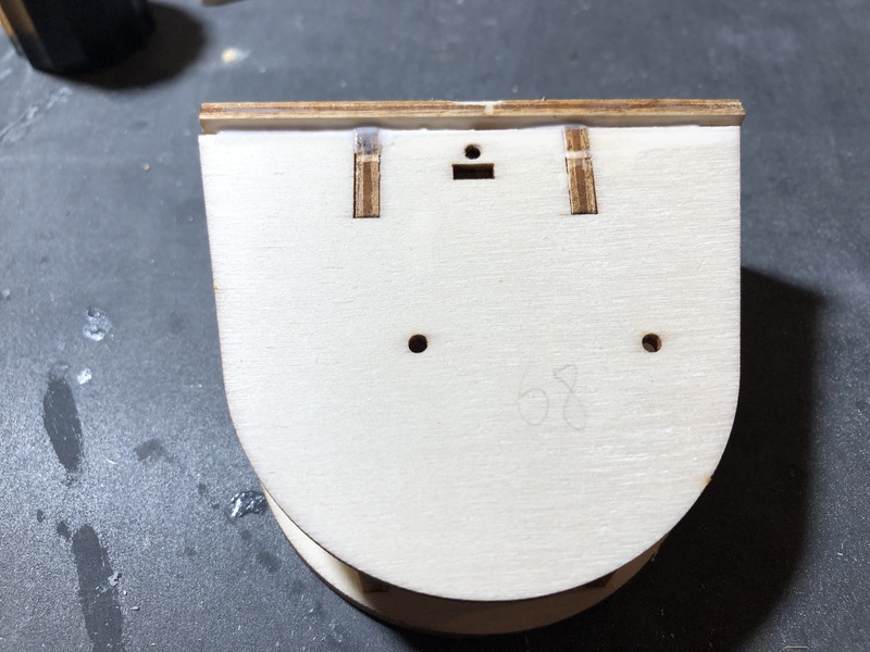

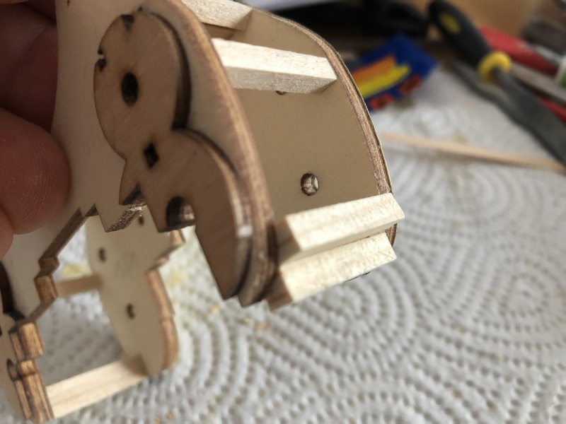

Sonntag, 12. Dezember 2021, 16:20

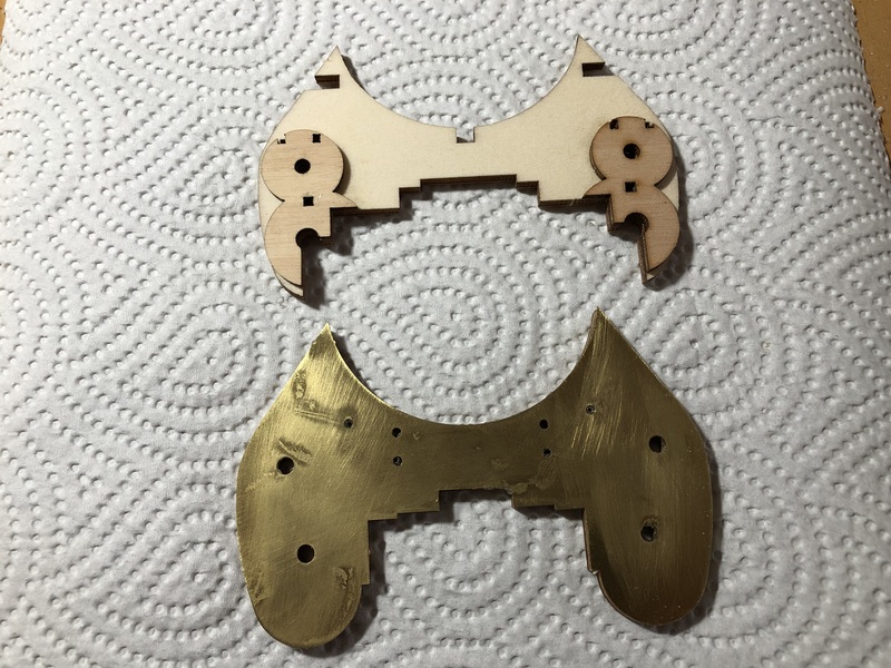

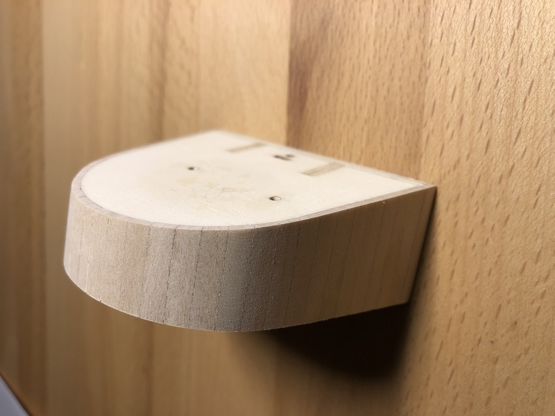

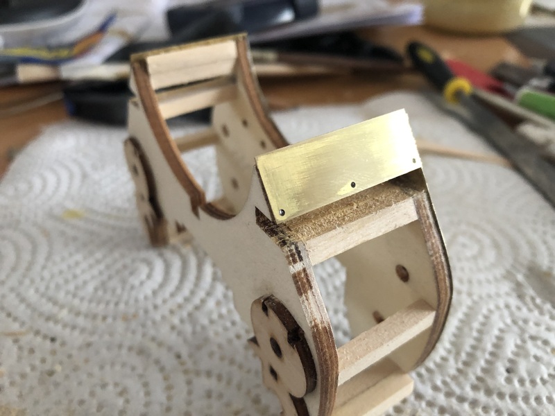

Hab jetzt mal mit dem Rahmen und den Zylindern angefangen. Erstmal die Fotos aus der Bauanleitung:
Die Zylindereinheit besteht aus 2 Holzteilen, das vordere wird mit einem Messingblech verkleidet bzw. verklebt. Der Rahmen ist unspektakulär.
Hier das ganze Konstrukt mal am lebenden Objekt.
Die zwei Platten der Zylindereinheit habe ich auf den Rahmen gesteckt, aber noch nicht mit selbigem verklebt! Dann die Abstandsleisten dazwischen eingepasst, verklebt und den ganzen Aufbau wieder abgenommen. So lässt sich das Teil besser bearbeiten und später lackieren.
Da auf den Abstandsleisten später auch die Metallverkleidungen aufliegen habe ich hier noch zusätzliche Leisten angebracht. Die Bauanleitung sieht 5 Stk. pro Seite vor - bei mir sind es 8 Stk. pro Seite geworden.
An der Ober und Unterseite hab ich die Leisten an die Kontur des Aufbaus angeglichen. Auf den Bildern sieht man das ganz gut.
Leider sind die gelaserten Holzplatten alles andere als maßhaltig und der ganze Aufbau dadurch nicht exakt rechtwinklig, vor allem die Schlitze zwischen den 2 seitlichen Metallplatten sind komplett schief. Deswegen muss ich noch ganz schön spachteln. Als Referenz dient mir die vordere Metallplatte, danach wird alles ausgerichtet. Wird ne Menge Arbeit, wird sich aber lohnen. So kann ich das einfach nicht lassen, ist zu offensichtlich.
Wichtig: Das Ding muss exakt in den Rahmen passen, deswegen den Zylinderaufbau spachteln und schleifen das es passt!
Hier noch mal der aktuelle Stand, die 2 oberen Metallplatten sind aufgeklebt und das ganze mal probehalber aufgesteckt - Passt!

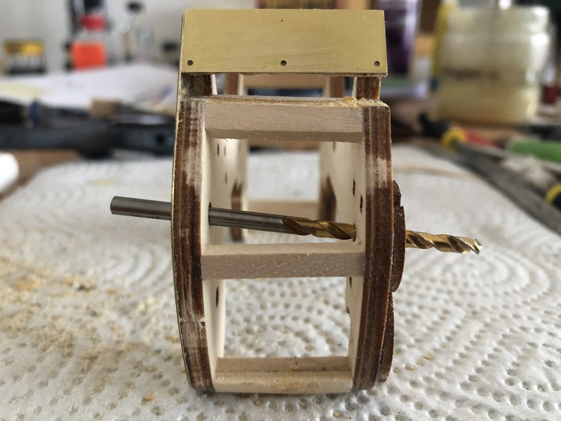

So, und zum Schluß noch ein richtig übler Schnitzer in diesem Bausatz! Also ich kapier so etwas nicht... Hat der Konstrukteur gepennt?
Occre... :!! :!! :!! :motz: :motz: :motz:
Ich lass mir was einfallen, das wird gefixt, egal was passiert.
Jan
Mittwoch, 15. Dezember 2021, 10:38
Hallo Jan
Das Bild mit dem durchgesteckten Bohrer macht stutzig .
Die "angefressenen" Zylinderdeckel (?) allerdings auch .
Könnte es sein das ,das Loch für Gestängehalter oder Gleitbahnträger ist ?
Gruß Ronald
Donnerstag, 16. Dezember 2021, 08:36
Sieht auf den ersten Blick so aus. Ich hab dazu mal auf Britmodeller nachgesehen, und mein Eindruck da ist dass das vorne eine Hülse angeklebt wurde und dass das Gestänge nicht durchgeht. Jedenfalls sind da die vorderen Ausläufer und das Gestänge auch nicht auf einer Höhe, aber der Bau hat geklappt :)
Donnerstag, 16. Dezember 2021, 12:40
Hallo Jan
Ich glaube man hat einige Kompromisse eingebaut um die Lok , (auf den üblichen Radien ! ), fahren zu können . :idee:
Die Kolbenschutzrohre einfach höher gelegt .
Gruß Ronald

Sonntag, 26. Dezember 2021, 16:24
also das Gestänge ist in der Tat nicht durchgehend, ist nur angedeutet. Ich werde wohl die vorderen Bohrungen verschließen und von der Rückseite gerade durchbohren.
Kommt Zeit kommt Rat...
Ich hab mich jetzt erst mal den seitlichen Blechverkleidungen an der Zylindereinheit gewidmet. Ist nicht so ganz trivial weil die Biegeradien sehr eng und das Metall sehr widerspenstig ist. Hab das ganze im oberen Bereich mit Sekundenkleber festgesetzt und mich dann immer weiter nach unten vorgearbeitet.
Die Teile 130 habe ich nochmal entfernt um die Fläche schön plan schleifen zu können (Die Metallbleche sind minimal breiter als der Grundkörper)
Nach der Montage der Bleche war spachteln angesagt. Ist leider vom Bausatz her nicht sehr passgenau.
Nach dem Spachteln sieht das ganze jetzt so aus:
So, jetzt mach ich mir mal Gedanken zum Gestänge, damit ich die restlichen Teile 119-121 montieren kann. Dann noch die Nägel reinhauen & dann bekommt das Teil erstmal ne ordentliche Grundierung.
Jan

die Gestängelöcher hab ich jetzt einfach von der Rückseite durchgebohrt, dann die runden Holzteile drauf und gut ist. Im Endeffekt sieht das sowieso niemand, Hauptsache das ist optisch auf einer Achse.
Die Nägel habe ich noch montiert und dann das gnaze mal grundiert. Gleich noch am vorderen Teil des Fahrgestells ein paar Details angebracht und..
Tadaa, Passt!
Aber ob ich will oder nicht - jetzt muss ich mich erstmal um den Kessel kümmern denn der muss auf die Zylindereinheit passen. Erste Passprobe hat ergeben das ich oben an den Metallplatten noch was wegschleifen muss. Das möchte ich gern vor der Lackierung erledigen und dazu brauche ich den fertig beplankten Kessel.

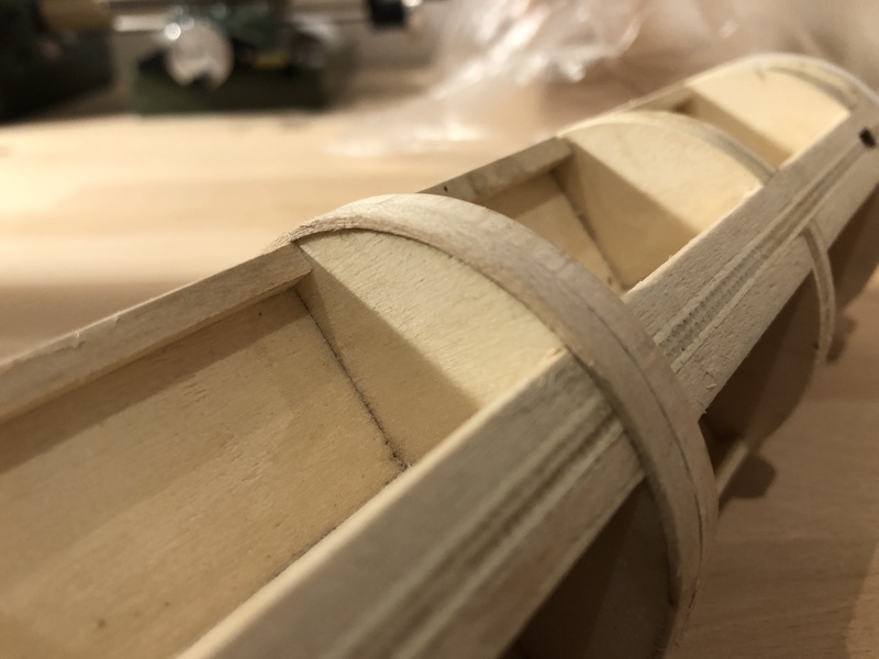

So, nach über einem Monat Pause wollte ich im Baubericht mal wieder was schreiben und die neusten Entwicklungen am Modell aufzeigen.
Also, wie bereits angedroht muss ich einen gedanklichen Rückssprung zum Kessel machen, ohne den geht's dann nämlich nicht mehr weiter.
Problem war das die Bleche und Nägel nach der Verlängerung des Grundgerüstes auf korrekte Länge, nicht wirklich auf den vorgesehenen Aufdopplungen zum liegen kommen. Ich habe daher als erstes nochmal ordentlich Quer und Längsstreben eingezogen um genug Auflagefläche zu haben. Danach habe ich den ganzen Trümmer auf der Drehbank mal sauber rund gedreht. Sieht schon viel besser aus, vor allem auch die Längsstreben haben jetzt einen schönen Radius überd en Umfang und die Auflage der Metallplatten ist um einiges besser!
Jetzt mal probehalber die Rauchkammertür angehalten und: Durchmesser des Kessels zu klein!
Das bestätigt meine damalige Vermutung das sämtlichen gelaserten Holzteile des Kessel vom Zentrum aus in X & Y nicht in der Toleranz liegen. Die Länge des Kessels stimmt ja jetzt, trotzdem ist das ganze nicht stimmig mit den Auflageflächen...
Also was tun: Abdrehen der Rauchkammertür ist wegen der Details am Rand nicht möglich, daher bleibt nur eine Möglichkeit: Durchmesser des Kessels vergrößern. Ich mache das jetzt mit 4x1mm Streifen auf den runden Zwischensegmenten. Danach werde ich noch die Längsstreben aufdoppeln und das ganze Teile nochmal schleifen. Mit der zusätzlichen Dicke der Metallplatten ist die Rauchkammertür dann bündig.
Also das wird hier langsam ne Großbaustelle. Aber aufgeben ist keine Option! Anscheinend bin ich aber der einzige der diese Probleme hat, oder ich stelle mich einfach nur blöd an... :bang:
Jan
Mittwoch, 16. Februar 2022, 09:36
Hier ist echt der Wurm drin, scheint ein Montags-Bausatz zu sein :S
Mittwoch, 16. Februar 2022, 15:47
Hallo Jan
Du redest die Probleme nicht schön oder gar weg . :ok:
Eine Lösung ist gefunden, halt viel Aufwand extra . :trost:
Es wird sich lohnen :) !
