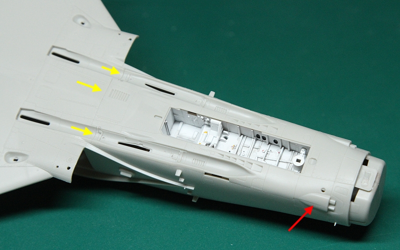

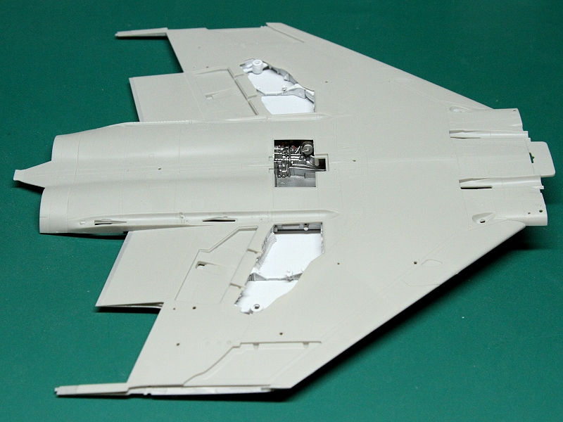

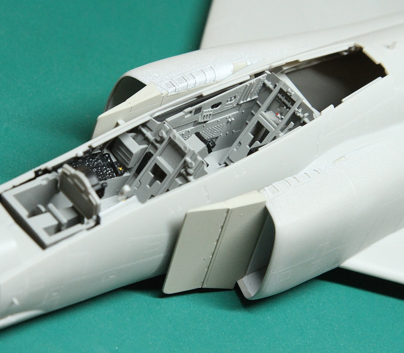

Heute wurden die Hauptflügel zusammengebaut. Das Unterteil ist aus einem Stück, da kann man die Flügel nicht in einem falschen Winkel verbauen. Die Schächte des Hauptfahrwerks sind in dem Holm untergebracht und werden von oben mit den Flügeloberseiten verschlossen. Auch hier ist kein Spachteln nötig. aber zum ersten mal wird Schleifpapier zum Einsatz kommen. Die Vorderkante des Flügels wurde ein klein wenig geglättet.

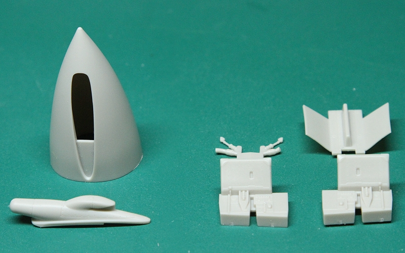

Eigentlich sollte auch die Nase mit ihren Sensoren zusammengefügt werden, aber da musste tatsächlich auch die Naht des Pods leicht verschliffen werden. Die anderen Teile des nachfolgenden Bildes sind die Lüftungsklappen, welche den toll mit Alu lackierten Schacht im Flügelholm so ziemlich zudecken werden. Schade drum.

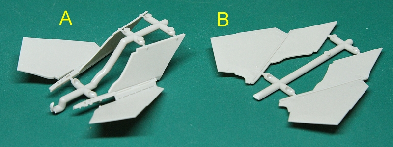

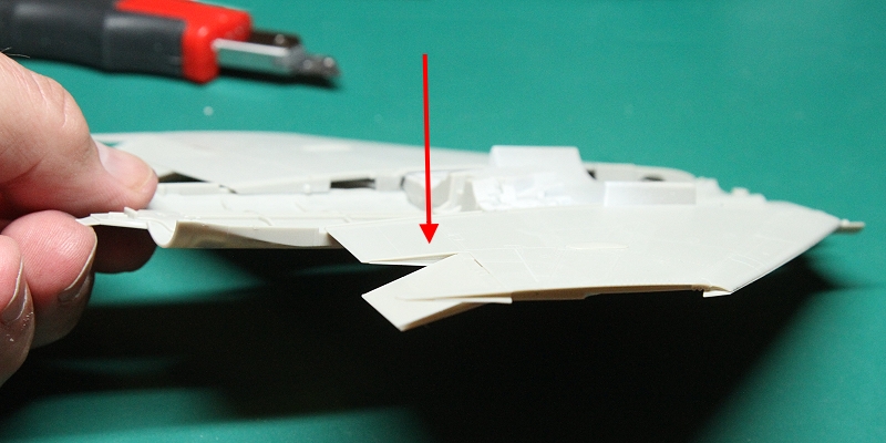

Wie schon erwähnt, kann man die Flügelenden, dem Original entsprechend, auch hochgeklappt darstellen. Dafür muss man die Verbindungsteile A verwenden, für den gestreckten Flügel müssen dann die Teile B verwendet werden. Ich denke, ich werde die Phantom mit hochgeklappten Flügel bauen. Wäre mal was anderes.
Das Höhenleitwerk besteht, fast schon keine Überaschung, aus einem Teil und gibt wiederum den Anbauwinkel fest und korrekt vor. Teile des Rumpfendes sind separat ausgeführt und können das fertig lackierte Höhenruder aufnehmen, wo die beiden Polycaps eine Verstiftung ermöglichen. Eine Testpassung ergibt auch hier: Keine Spachteln und Schleifen notwendig, vorausgesetzt man hat sauber gearbeitet.

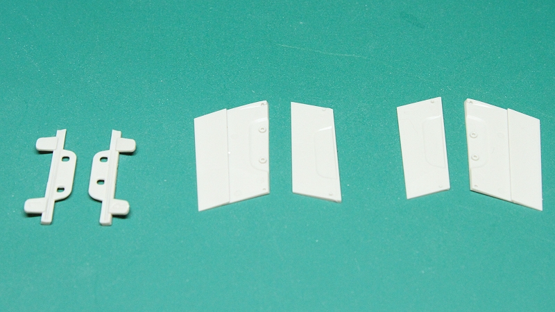

Die Landeklappen können waagerecht oder hängend/heruntergeklappt dargestellt werden. Ich habe mich für herunterhängende Flaps entschieden.
Das mittlere Bild zeigt den (provisorischen) Einbau. Auf dem letzten Bild kleben die Teile wieder an Gussästen, bereit für die Lackierung.

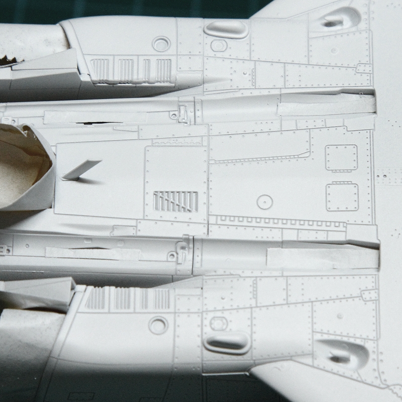

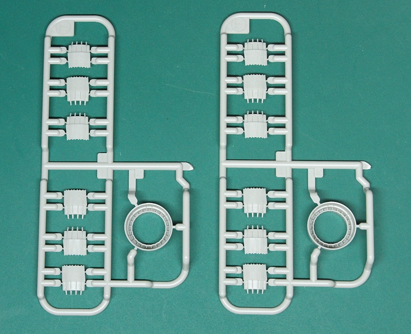

Als nächstes habe ich mich der Triebwerksauslässe angenommen, die sehr scharfkantig gespritzt sind und dank der Aufteilung auf 6 Lamellen auch im Inneren Hinterformungen aufweist. PE-Teile wären sicher ein wenig besser, aber diese Ausführung scheint mir hier ausreichend.
Der Rumpf bekommt einen Unterboden. Gut sichtbar setzen sich die halbkreisförmigen Mulden fort, die später die Sparrow-AAM aufnehmen werden. Weniger gut sichtbar ist wieder die Naht (gelbe Pfeile). Tatsächlich findet sich aber eine kleine Stelle, die einer kleinen Schleifarbeit bedarf (roter Pfeil)

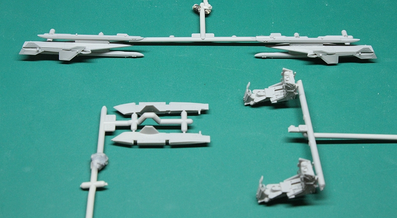

Des weiteren werden jetzt viele Kleinteile zum Lackieren vorbereitet. Treibwerksauslässe, Fahrwerke und ihre Klappen, die Zusatztanks...etc.

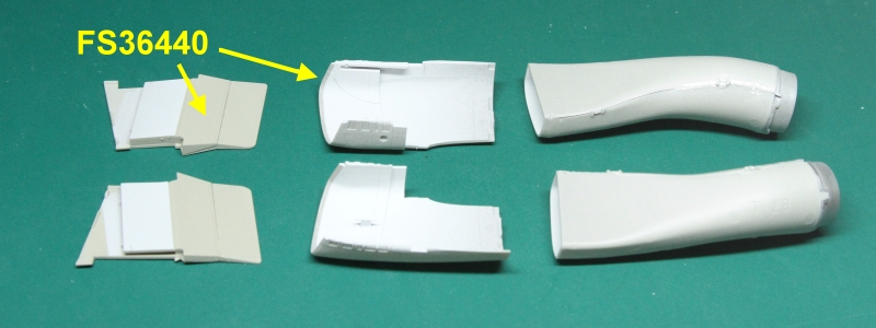

Der Einbau der beiden seitlichen Lufteinlässe steht jetzt auf dem Program. Bereits zweifarbig vorlackiert (innen weiß, vorne bereits in Gull grey oder Seagull grey, auf jeden Fall in FS 36440) gleiten die Teile fast wie von selbst in die richtige Position.
Ein Wort zu der grauen Rumpffarbe:
Tamiya bietet das Seagull grey als Spraydose mit der Bestellnummer AS16 an. Leider nur als Spraydose. Ich besorgte mir den Farbton FS 36440 der Fa Mission Model. Erste Überraschung, es lässt sich nur mit Ethanol oder Wasser Verdünnen, nicht mit meinem üblichen Acrylfarbverdünner. Damit bildet es, einer Lavalampe nicht unähnlich, zwei Phasen. Sowohl mit Wasser, Ethanol oder mit dem noch zusätzlich erworbenem speziellen Verdünner von Mission Models (riecht wie saure Milch) lässt sich kein vernünftiger Farbauftrag erzeugen. Auf reinem Kunstoff sowieso nicht, aber auch auf den Tamiya Primer grunderten Oberflächen schafft man nur eine sehr dünne Schicht, ansonsten fließt die Farbe richtung Boden. Von Valejo hätte ich diesen Farbton noch gehabt, leider nicht in der ausreichenden Menge. Ich entschloss mich auf meine geliebten Tamiya-Farben auszuweichen und den Farbton zu mischen. Tamiya Farben haben neben der super Konsistenz (auch nach 10 Jahren mit 2 x Umrühren wieder zu gebrauchen) den Vorteil, dass sie hier in meiner Umgebung in 3 Geschäften zu kaufen sind. Nichts hält einen mehr auf, als wenn man wegen ausgegangener Farbe auf den Postboten warten muss. Meine Mischversuche ergaben letztendlich folgende Mischung: 23 ml XF-20 (mittelgrau) + 29ml XF-2 (weiß). Nicht über dieses Verhältnis wundern. Das ist jeweils ein unangebrochenes Gläschen XF-20 und XF-2. Danach habe ich der Mischung noch 6 ml XF-2 weiß zupipettiert. Ich stelle selbst gemischte Farben gerne in größeren Mengen her. Umso geringer wirken sich dann die Ungenaugkeiten der Dosierung aus. Ich halte auch die Vorgehensweise für richtig, dass mit zunehmender Verkleinerung der Farbton aufgehellt werden sollte. Ich denke, in 1:72 oder gar 1:144 würde ich die Farbe noch etwas heller anmischen. Aber über nichts lässt sich so gut streiten wie über das subjektive Empfinden bei Farbtönen.
Aber ein Vergleich mit der Federal Standard Tabelle zeigt, ich habe es recht gut getroffen. Besser als es jetzt unsere Bildschirme wiedergeben.

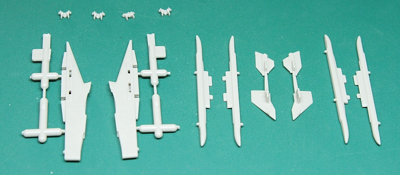

Nachfolgen die aktuell nächsten Schritte beim Bau der Phantom: Zusatztanks (von denen ich nicht weiß, ob ich sie überhaupt nutzen werde) sowie weitere Pylone und (endlich) die beiden Schleudersitze.

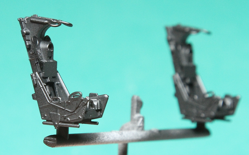

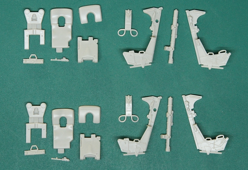

Die Pylone und die Zusatztanks werden jetzt weiß, das Gestell der Schleudersitze schwarz und die Sitzflächen und Lehnen des Schleudersitzes khaki und olivgrün lackiert.

Einen kleinen Nachtrag habe ich noch. Die Schleudersitze sind lackiert.

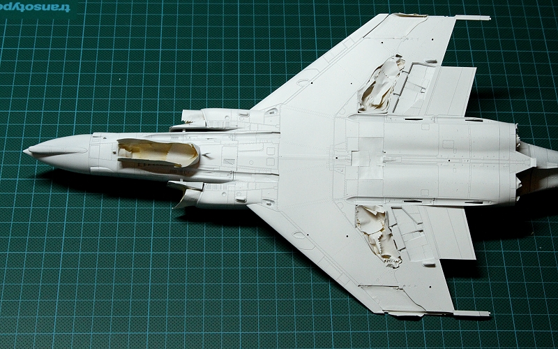

Danke sehr. Ich gestehe, dass ich jetzt die letzten 2 Tage nicht viel gemacht habe, außer die weiße Farbe in dünnen Schichten auf die Unterseite des Fliegers und auf all die vielen Kleinteile (Fahrwerk, Räder, Klappen, etc.) aufzutragen. Das ist jetzt nicht so spannend, dass man jede Schicht mit einem Bild dokumentieren muss. Evtl. füge ich heute Abend mal alle weißen Kleinteile für ein Photo zusammen.

Wie schon geschrieben, hat mich die Lackierung all der Kleinteile (und des Rumpfes Unterseite) die letzten Tage beschäftigt. Angefangen habe ich mit XF-2 (weiß matt) mit der Spritzpistole. Aber irgendwie habe ich nicht die richtige Kombnation aus Luftdruck und Verdünnung erwischt. Die Airbrushpistole spuckte und ich wollte nicht in die Situation kommen, den ganzen Rumpf entfärben zu müssen. Ich habe dann zur meiner vollsten Zufriedenheit die weiße Grundierung von Tamiya verwendet. Inzwischen habe ich das Problem eingekreist. die Nadel der Pistole sitzt nicht mehr zentrisch in der Düse. Beides ist neu bestellt. Ich habe zwar noch andere Spritzpistolen, aber eine z.B. ist für die Alclad Metallicfarben reserviert, eine andere eger für schwarz und grautöne. Wenn ich da ständig wechseln wollen würde, wäre eine aufwändigere Grundreinigung nötig. Insbesondere die Metallicfarben halte ich getrennt von den anderen.
Zurück zum Modell: Das erste Bild zeigt alle Kleinteile die weiße geairbrusht wurden und die erst noch kleine Farb-Details mit dem Pinsel bekommen, bevor sie dann irgendwann an den Rumpf geklebt werden. Die weiteren Bilder zeigen den Rumpf und zwei Nahaufnahmen der Gravuren, an denen ich mich nicht sattsehen kann :sabber:
