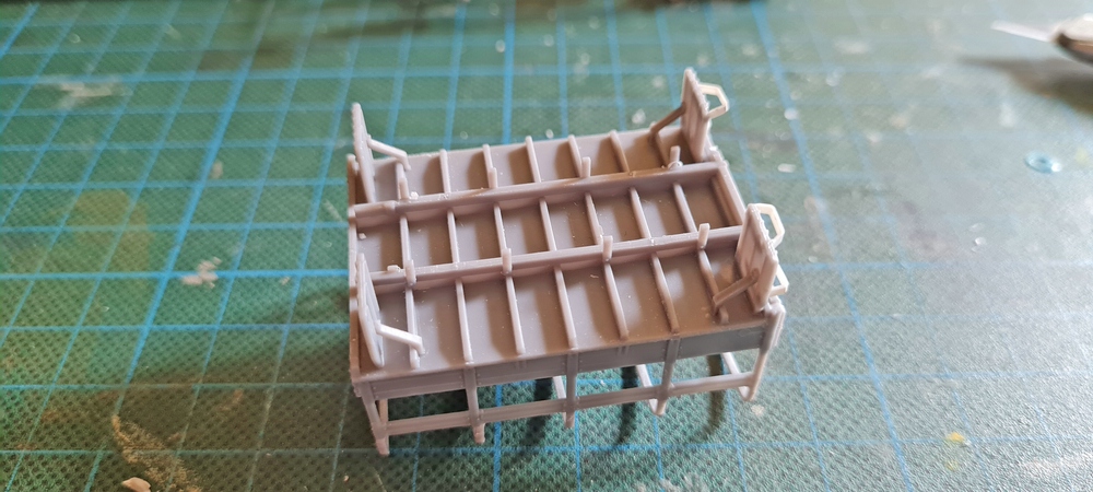

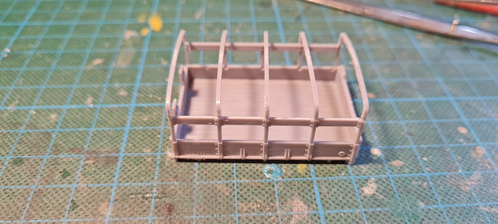

Da ich mich nun gegen ein Beladung entschieden habe, konnte nun auch schon die Spriegel angebracht werden, dazu habe ich mir alle fünf abgemacht.
Auch wenn hier die etwas großen Angüsse, etwas nervig sind, ging es dennoch ohne Problem von statten sie zu entfernen und dann nach und nach anzubringen.
Allerdings erst mal nur auf einer Seite verklebt, denn sie sind etwas zu lang geraten, knapp einen zehntel Millimeter. So muss man sie beim Ankleben, auf der anderen Seite, dann etwas stauchen, damit sie bündig passen.
Nun sollte es unten rum an der Pritsche weiter gehen und so wollte ich an den hinteren Schmutzfänger weiter machen, denn hier müssen zu erst noch je zwei Trittbügel angebracht werden.
Einen hatte ich gerade geschafft, als es an meiner Haustür klingelte und ein Freund vor der Tür stand den ich schon seit Monaten nicht mehr gesehen hatte und so war es dann auch das Ende mit dem Basteln für gestern :roll: denn man hat ja dann ja doch so einiges zum erzählen. ;) Mache ich halt heute weiter. :grins:

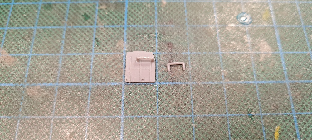

Aber gut nun geht es weiter, aber erst mal wieder mit dem Verlust eines Teiles und der Zerstörung eines weiteren baugleichen Teils. :bang: :motz:
Ihr erinnert euch noch an das letzte Bild aus meinem letzten Beitrag, wo ich gerade dabei war die Aufstiege zu montieren und ich dabei gestört wurde?

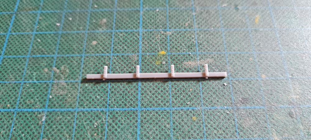

Nun ja wech is wech und Kaputt is kaputt, eine andere Lösung musste her, zumal ich auch in dieser Stärke kein Rundmaterial, mehr vorrätig habe.
Also eine akzeptable Truppenlösung musste es sein. Dafür habe ich eines der verbliebenen Teile vermessen und mir dann aus 0,13mm Sheet, einen ca.0,8mm breiten Streifen geschnitten, aus dem dann die Tritthilfen gebogen und angeklebt wurden.
Dann wurden die Schmutzfänger, mit den Haltestangen montiert.

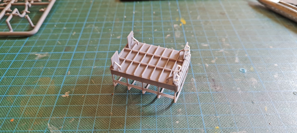

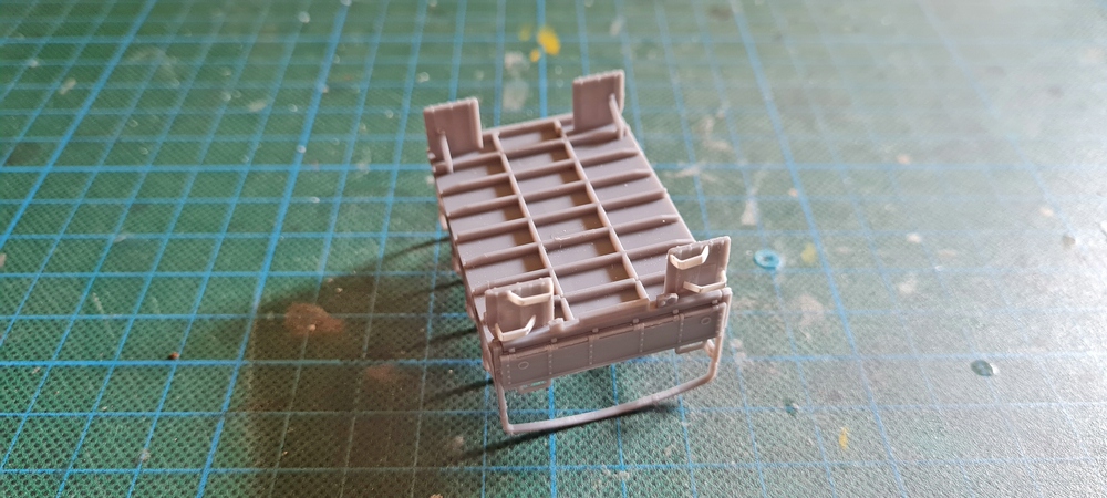

Das ist so nun besser als gar keine Lösung, parat zu haben. :grins: Als nächstes sollten nun zwei Teile verbaut werden, wo der Bauplan etwas ungenau, beim Zeigen, wo denn, ist.
Bis mir klar war, das sind die Teile des Hilfsrahmens, der unten an die Pritsche kommt und nicht seitlich an die Selbige.

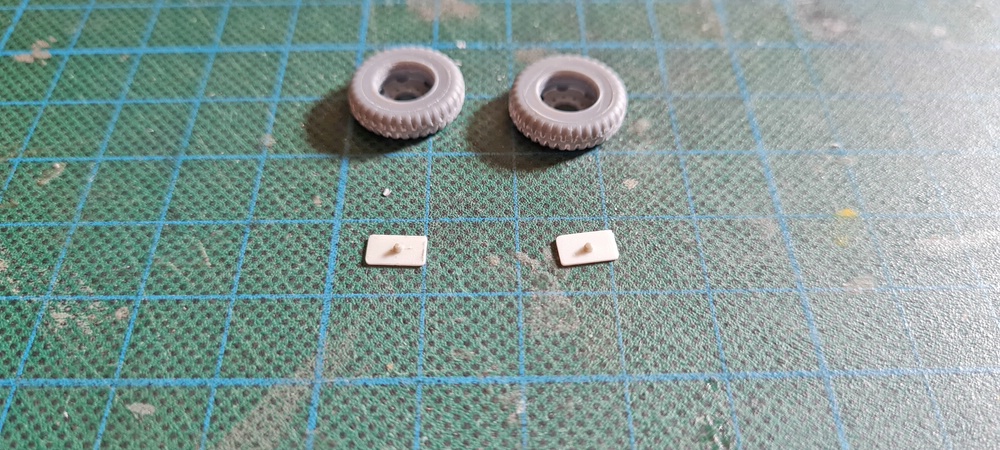

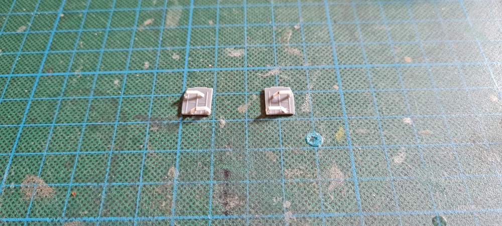

Dann war mir noch etwas aufgefallen und zwar sollen die Ersatzräder, einfach nur so an die Halterungen an der Vorderseite der Pritsche angebracht werden, aber nur so in der Luft hängen lassen wollte ich sie auch nicht.
Dazu habe ich mir aus dem gleichen Stück Sheet noch zwei weiter Stück abgeschnitten, an denen ich noch die Kanten abgerundet habe und damit man sieht das es eine Befestigung ist, kam noch je eine Schrauben/Mutterimitation in der Mitte dazu, das wurde dann auch schon mal in die Ersatzreifen geklebt.

Heute bin ich bei 2 Dingen etwas kritisch und würd gern hinterfragen:
Bild 6 und 7 das eingeklebte Teil in den Reifen - würde sich das in der Realität auch handlen lassen? Also ich meine würde sich so ein Reifen dann auch drehen am Gefährt?
Ich frage nur weil es innen ja eckig ist und der Reifen rund...

Erst mal Danke für dein Lob und nun zu deiner Frage und keine Sorge ich bin nicht böse oder so was. :lol:
Nein drehen würden sie sich so bestimmt nicht, aber genau das sollen sie ja auch nicht, das nennt man deshalb ja auch Ersatzrad, ich habe hier halt nur etwas zum festhalten der Räder gebaut, damit sie einfach nicht von den Halterungen springen können.
Am besten erklärt sich das jetzt mit einem Blick in den Bauplan, hier sollen sie mal hin.
Und so soll es dann mal fertig aussehen.

Danke für die Erklärung ... klaro muss das ja zum halten sein und beim fahren natürlich nicht dran...

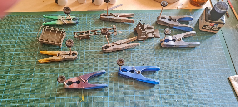

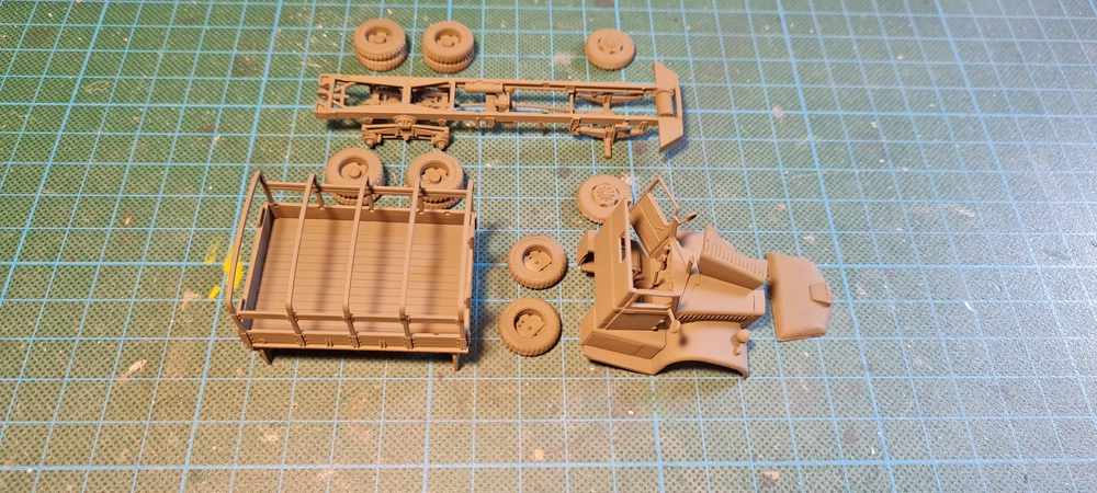

Dafür ging es dann gestern wieder ein gute Stück weiter, denn aus der „grauen Maus“ sollte nun ein olivgrüner „T“ werden.

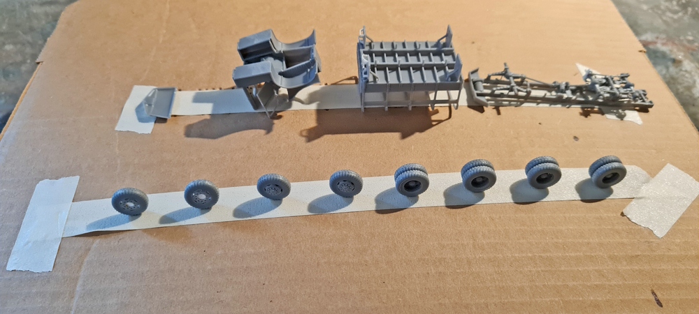

Nach dem die Teile ja schon am Sonntag gewaschen wurden, waren sie gestern auch richtig trocken und konnten für die Lackierung vorbereitet werden.
Nachdem dann unten lackiert und es soweit trocken war, konnten nun die Anderen Seiten geduscht werden.
Der Motor fehlt hierbei aber noch, da er in einem anderen Grün lackiert wird, aber interessant ist es doch mal wieder zu sehen, wie unterschiedlich dieser Olivton, bei unterschiedlichen Lichtverhältnissen ist.
Das nächste Bild noch bei Kunstlicht, LED sonnen weiß.
Dann einfach ohne Kunstlicht, mit normalem Tageslicht.
Lackiert wurde mit einer Mischung aus Revell matt 46 Nato oliv, mit einem Schuss gelb matt 15 und damit bin ich auch zufrieden.

Dienstag, 13. Juli 2021, 07:29
Moin Bernd,
sehr sauber lackiert :ok:
Die Farbunterschiede kenne ich nur zu gut :huh: Bei all meinen Panzern, besonders beim StuG, konnte ich nicht ein Bild machen, bei dem der Farbton auf dem Monitor identisch mit dem originalen war :(

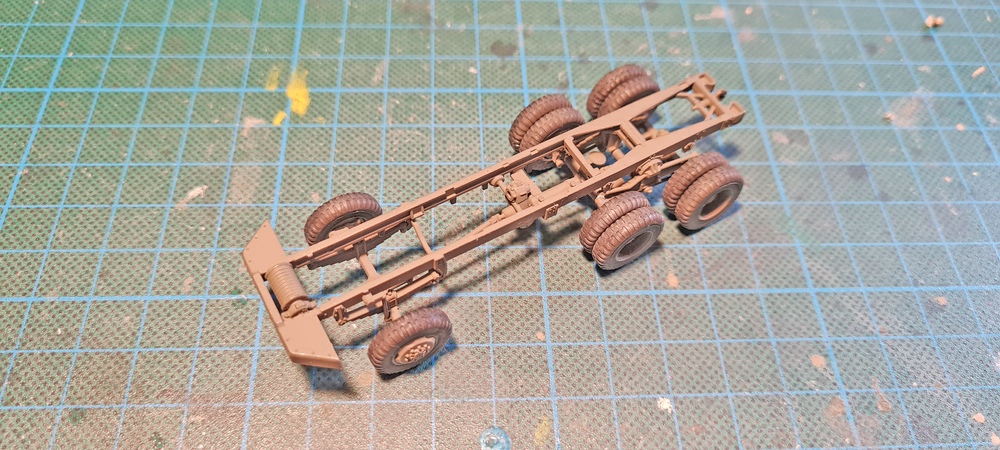

Aber gut, gestern Morgen sah es dann noch so aus.
Nun war meine Überlegung wie mache ich das diesmal mit den Rädern, d.h. Entweder Anthrazit neu anmischen oder doch mal einen Versuch, mit dem Paneel Liner starten, für eine komplett Lackierung der Räder. Also erst mal eine Probe an der Flanke eines Rades machen.
Dann habe ich mir das, bei zwei weiteren Rädern, einmal angesehen, auf zwei Bildern, einmal bei Kunstlicht und ein mal bei Tageslicht.
Gut habe ich mir dann gedacht, einen Versuch ist es mal wert und ich habe dann eine komplett Lackierung gemacht, ich hoffe ihr könnt das einigermaßen erkennen auf dem nächsten Bild.
Danach habe ich dann die Räder an das Fahrgestell geklebt, nur schreibt sich das jetzt leichter, als es war, eine echte Fummelarbeit sie dabei einigermaßen auszurichten, aber ich meine es ist mir ganz gut gelungen.

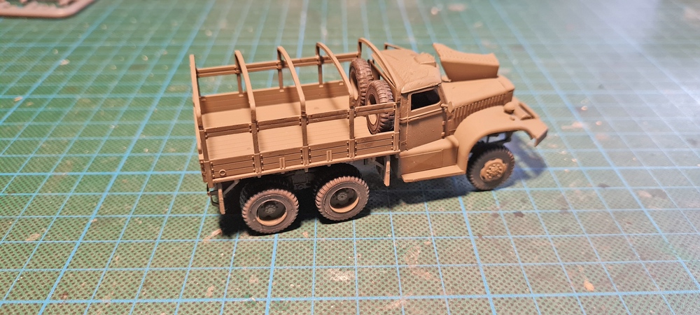

So nun zum Schluss noch eine Stellprobe, aber nur von rechts, da der Motor ja noch nicht fertig ist und man so nur in ein Loch schaut und auch die Sitze, sowie das Lenkrad fehlen ja auch noch.

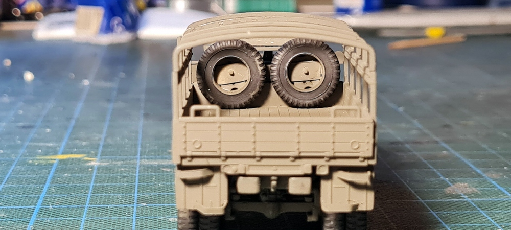

Eines aber noch, für Angel, die Ersatzräder, so kann man dann auch mal die Aufhängungen sehen und ich habe gesehen das ich da noch mal an die Reifen muss, da fehlt doch etwas Farbe.

Moin Bernd,
Die Sache mit dem Panel-Liner sieht schon mal ganz gut aus, soweit man es erkennen kann. Wenn du da jetzt nochmal ein bisschen drüber gehst ...
[..]das ich da noch mal an die Reifen muss, da fehlt doch etwas Farbe[..]
dann wird es richtig gut :ok:
Ein bisschen störend empfinde ich diese Nähte an den Reifen. Persönlich würde ich da nochmal drüber gehen, wenn du eh nochmal Farbe auftragen willst ist es kein großer (Mehr-)Aufwand :nixweis:
Das Ausrichten ist dir gelungen. Ich benutze bei solchen Sachen gerne ein Geodreieck oder den Anschlagwinkel. Die Reifen sind ja ~1,3cm, da hat man genug Fläche zum Anlegen ...
Mittwoch, 14. Juli 2021, 08:23
Moin Ingo,
Nein die nähte bleiben, es handelt sich ja um Reifen aus einer Kriegsproduktion, da wurden dann ach schon mal Abstriche gemacht, auch bei den Amerikanern.
Zumal ja auch noch die Überlegung besteht das Auto mit einer Plane zu versehen, dann sieht man da gar nix mehr.
Mittwoch, 14. Juli 2021, 08:50
Ich noch mal,
Hatte ja ganz vergessen dir noch ein Danke zu schreiben, sorry also DANKE :five: .
Ich habe hier zum Ausrichten, das Rad mit der neuen Halterung genommen, das passte am besten, dann das Rad auf der anderen Seite und das dann aushärten lassen.
Danach die Vorderräder und zum Schluss die der Hinterachse, ist halt nur Zeitaufwendig, weil man warten muss, bis das vorher zusammen gebaute, auch fest ist.

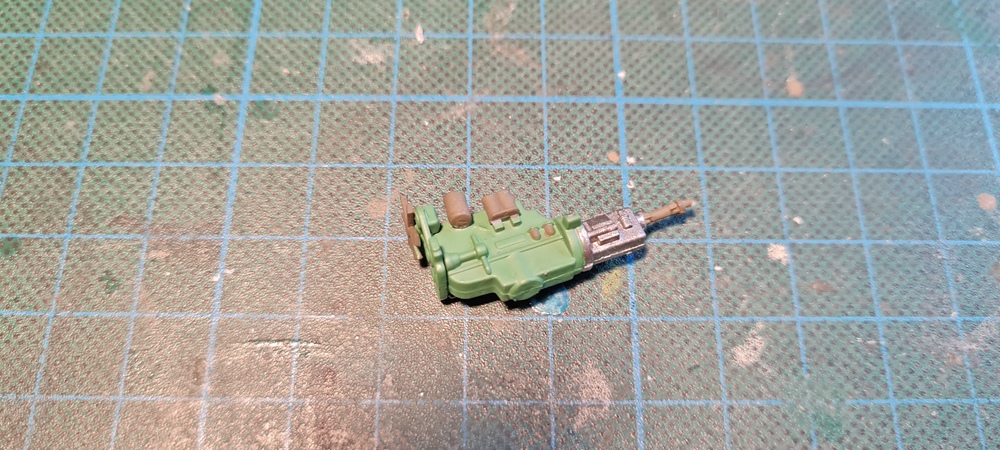

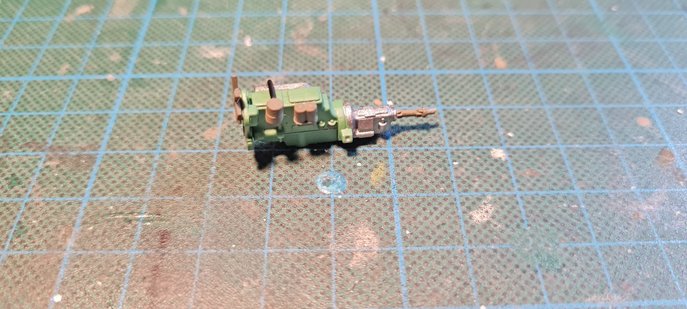

So, nun aber weiter mit dem Motor, mit der Farbe vom Motorblock, habe ich mich an den original Motor des M35 Truck, meines Freundes gehalten, allerdings ist bei mir alles etwas heller, bzw. kräftiger, ich will ja auch das man sehen kann, das da ein Motörchen drinnen ist.
Der Motorblock selber wurde mit einer Mischung aus Revell sm 364 Laubgrün und matt 47 Mausgrau, mit dem Pinsel bemalt.
Nachdem das trocken war wurde das Getriebe und der Krümmer mit Eisen 91, Anlasser und Lichtmaschine mit sm schwarz 302 und die anderen Anbauteile mit meiner Olivmischung bemalt.
Fehlt jetzt nur noch der Keilriemen, den werde ich dann mit einem schwarzen Edding nach ziehen und dann kann der Motor eingebaut werden.
Bevor der Motor aber rein kommt, musste noch der Auspuff angebaut werden und dabei ist mir dann das Endrohr ab gebrochen :bang: , hauchdünne Kleinteile eben. :motz: Ich habe dann eben erst mal nur den Topf angeklebt.
Etwas später, wurde dann das Endrohr wieder an den Topf und die Aufnahme, am Fahrgestell angeklebt.
Und wie es damit dann weiter geht, kommt im nächsten Teil,

Motor und Auspuff sehen gut aus :ok:

Die Radhalterungen sind der Bringer absolut ... Jetz versteh ich es absolut - Danke dir ...

Was mir persönlich am besten gefällt ist der Mix am Motor Laubgrün und Mausgrau ... ist notiert ... einfach toll
Das mit dem abgebrochenen Rohr hätte nicht brauchen müssen aber zum Glück hast du alles retten können ...
