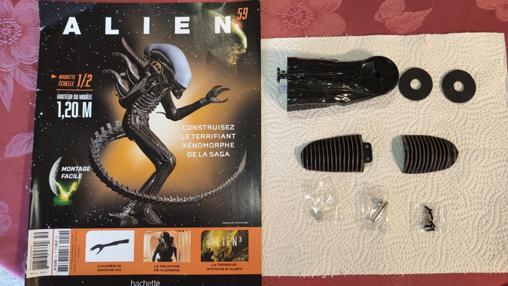

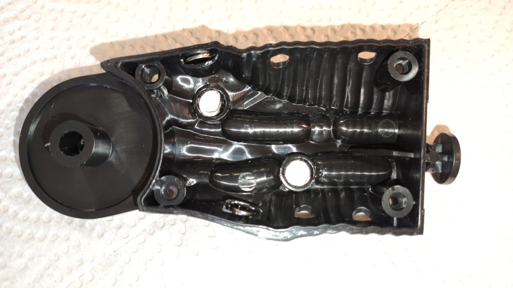

Ausgabe 59: Ein weiteres Teil des Oberarms.
4 Magnete in den Oberarm kleben.
Die 2 Metallteile mit 2 Schrauben verbinden.
Die 2 Gummischeiben in die 2 Oberarmhälften legen.
Nun die 2 Hälften mit einer Schraube mit Mutter am Unterarm befestigen.

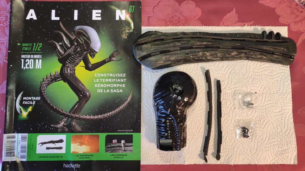

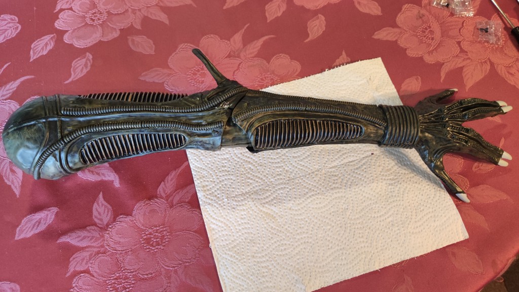

Ausgabe 61: Ein weiteres Teil des Oberarms und eine Haut der linken Wade
4 Magnete in das Teil kleben ( habe da wohl vergessen Bilder zu machen )
Dann mit dem Teil der letzten Ausgabe am Arm anbringen und mit 5 Schrauben fixieren.
Nun die 2 Hautteile des Oberarms anbringen und an den Nahtstellen verkleben und die Metallteile ebenfalls verkleben.
Der fertige linke Arm.

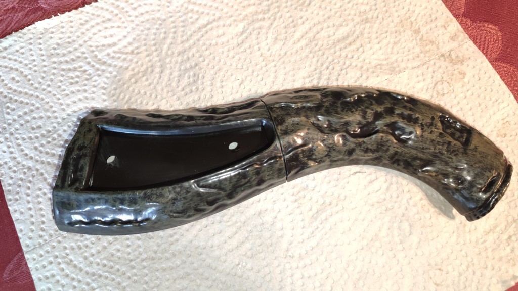

Ausgabe 66: Der linke Oberschenkel.
Die 2 Plastikteile werden mit 2 Verbindungsstücken und jeweils 2 Schrauben verbunden.
In die Innenseite der Haut werden 8 Magnete geklebt.
Ausgabe 67: Weitere Teile für den linken Oberschenkel.
Die 2 Plastikteile werden wieder mit 2 Verbindungsstücken verschraubt.
Dann mit dem Teil der letzten Ausgabe und 2 Verbindungsstücken zusammengeschraubt.
Das Teil in die Haut der letzten Ausgabebe legen und weitere 8 Magnete einkleben.

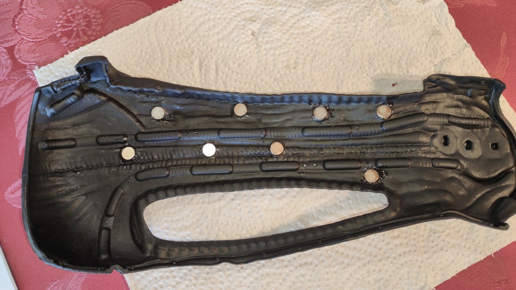

Ausgabe 69: Weitere Teile für den linken Oberschenkel.
Die 2 Plastikteile mit 2 Verbindungsstücken verschrauben.
Nun mit dem Teil der letzten Ausgabe und 2 Verbindungsstücken verschrauben.
Nun das ganze in die Haut legen und weitere 8 Magnete einkleben.
Auf die Haut 2 kurze Schläuche kleben.
Auf die anderen Seite 3 „Pickel“ kleben.
Leider sind die Magnete seit diese Ausgabe sehr schlecht. Sie fühlen sich dünner an und der Magnetismus ist auch sehr gering. Er geht so gut wie nicht mehr durch die Plastikteile durch. Die Haut hält nicht.

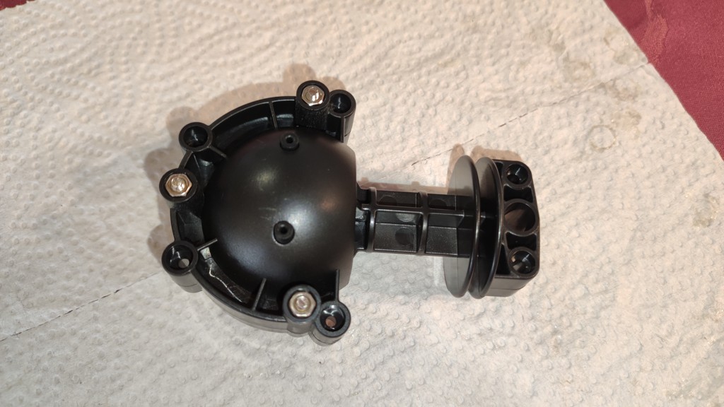

Ausgabe 70: Das linke Hüftgelenk.
Die 2 Gummischalen in die Hüftgelenkhälften drücken.
Dann das Kugelgelenk in eine Hälfte reinlegen.
Die anderen Hälfte mit 3 Schrauben und Muttern verbinden.
Das Gelenk dann in den Oberschenkel legen und mit dem Befestigungsstück und 2 Schrauben fixieren.
2 Schläuche noch auf die Haut kleben.

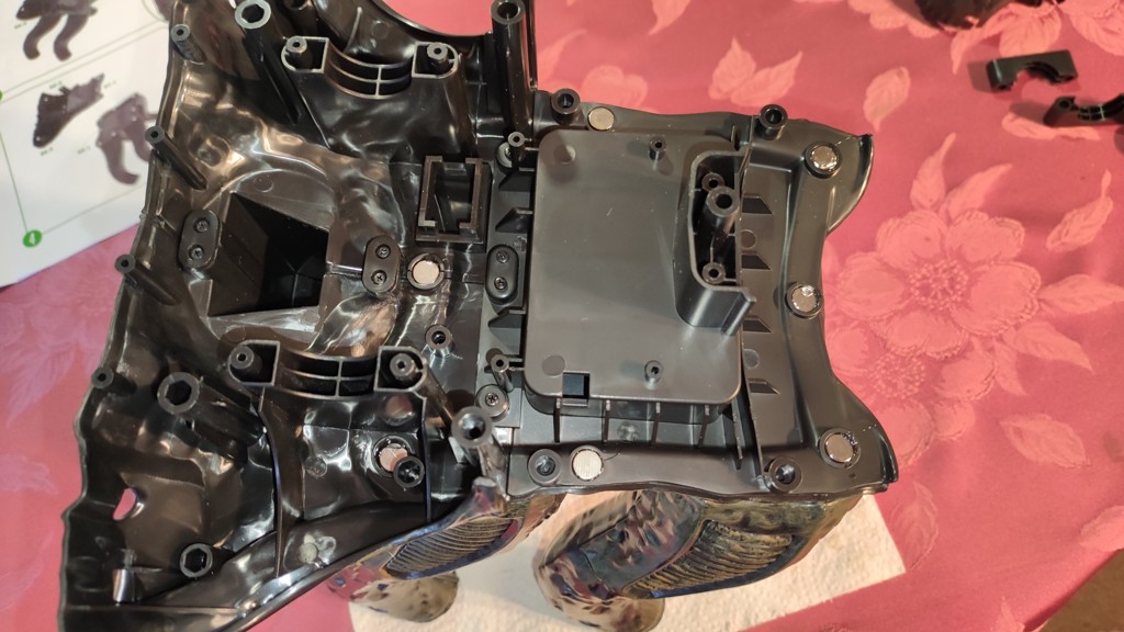

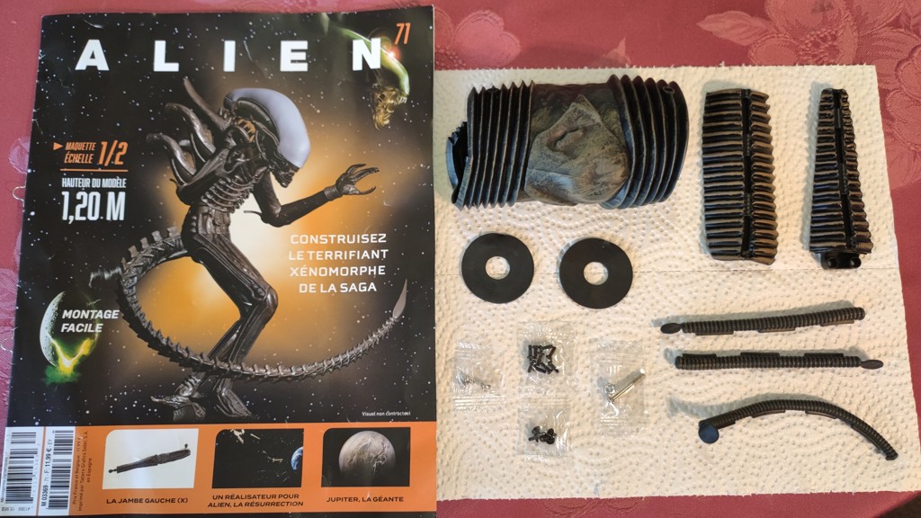

Ausgabe 71: Weitere Teile für das linke Bein.
Die 2 Gummischeiben in die Oberschenkelteile legen.
Dann 1 Hälfte durch das Loch vom Unterschenkel, und die 2. Hälfte mit 8 Schrauben verbinden.
Die Haut des Knies zusammen kleben.
Auf die Außenseite 2 Schläuche kleben.
Nun die 2 Hauthälften am Unterschenkel anlegen und beide Nahtstellen verkleben.
Das Metallteil ebenfalls verkleben.
Die 2 Hauthälften für den Oberschenkel ebenfalls verkleben und noch einen Schlauch anbringen.

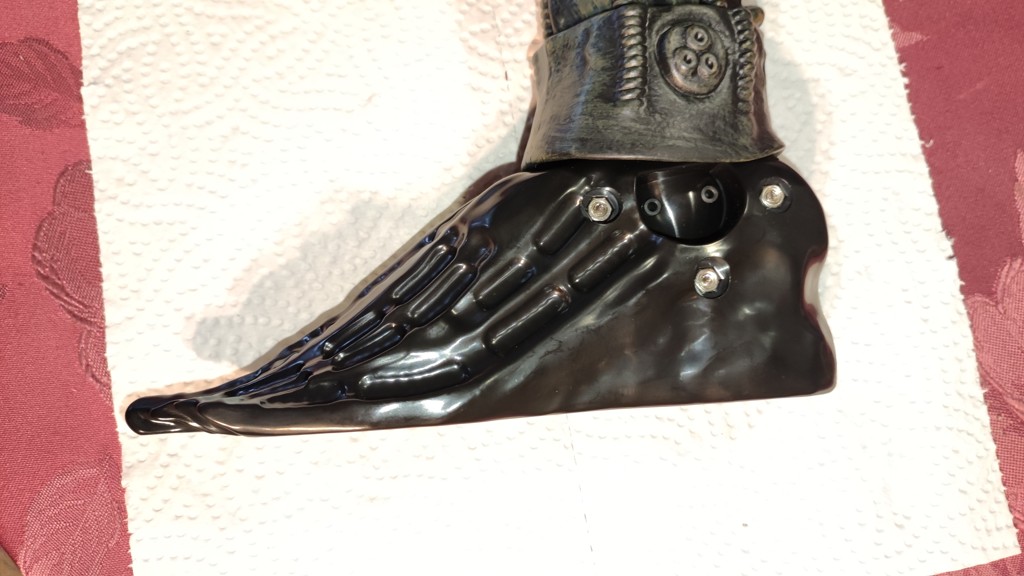

Ausgabe 72: Der linke Fuß.
Die 2 Metallteile mit 1 Schraube verbinden.
Und dann in den Oberschenkel kleben.
Die Haut für das Fußgelenk draufschieben.
Die 2 Gummischalen in die 2 hälften des Fußes reindrücken.
Die 2 Fußhälften um die Kugel des Beins legen und mit 3 Schrauben und Muttern verbinden.

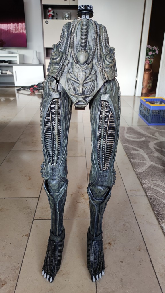

das ist schon immer wieder eine Interessante Baulösung mit den Magneten und Verbindern.
Kannst Du mal ein Bild aller bisher fertigen Teile zeigen.

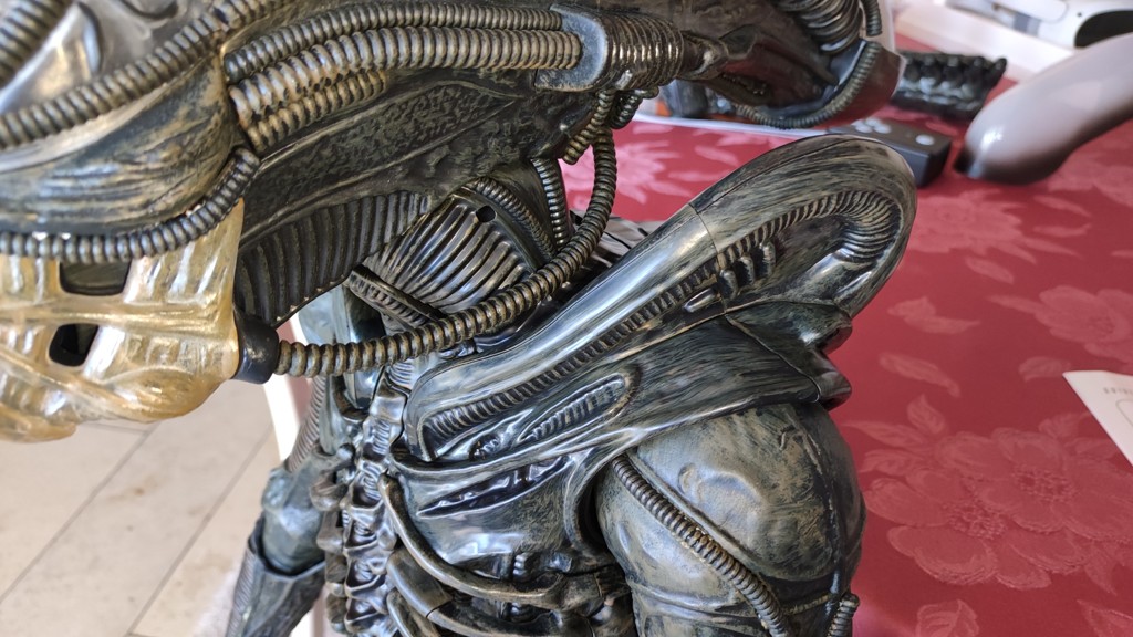

Donnerstag, 22. September 2022, 17:26

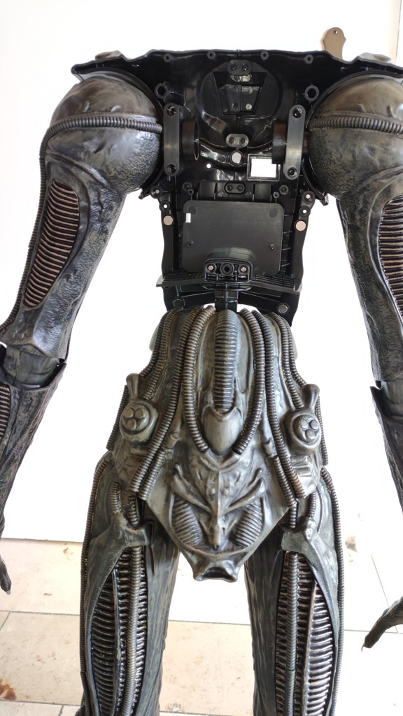

Hier mal alle bisherigen Teile.
Da ist der Kopf. Beide Arme. Das rechte Bein und das fast fertige linke Bein, wo ja nur noch die Haut für den Fuß fehlt. Und dann die Rippen.
Bin mal gespannt auf den Körper und das Becken. Wo dann die Beine, Arme und Kopf dran kommen.

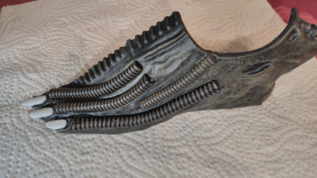

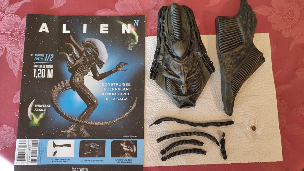

Ausgabe 74: Der linke Fuß und eine Haut für den Bauch/Unterleib.
Weitere 2 Schläuche auf den Fuß kleben.
Nun die 2 Hauthälften um den Fuß legen und verkleben.
Das fertige linke Bein.

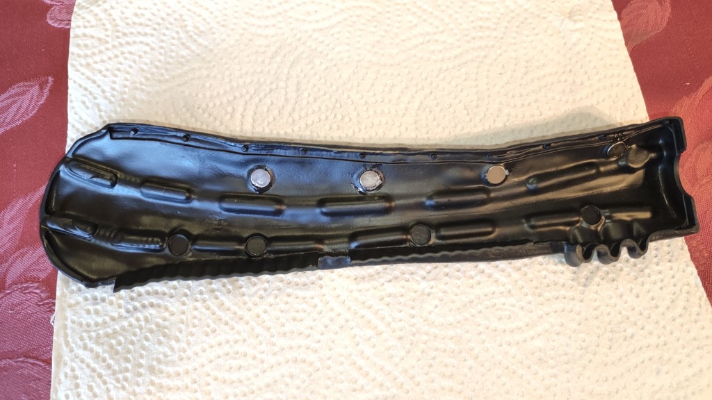

In die Haut des Unterleibes 5 Magnete kleben.
Auf die Außenseite 3 Schläuche kleben.

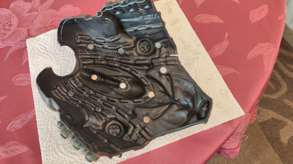

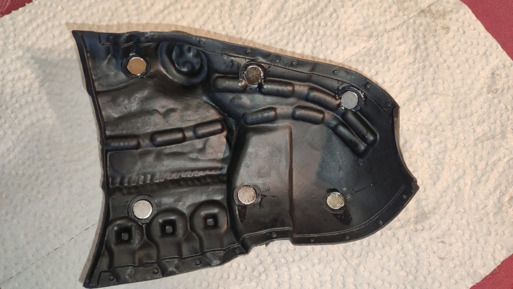

Ausgabe 75: Eine weitere Haut für den Unterleib.
Auf die Haut die 3 Schläuche und die 3 Pickel kleben.
In die Innenseite 6 Magnete kleben.
Auf die Haut der letzten Ausgabe weitere 3 Schläuche kleben.

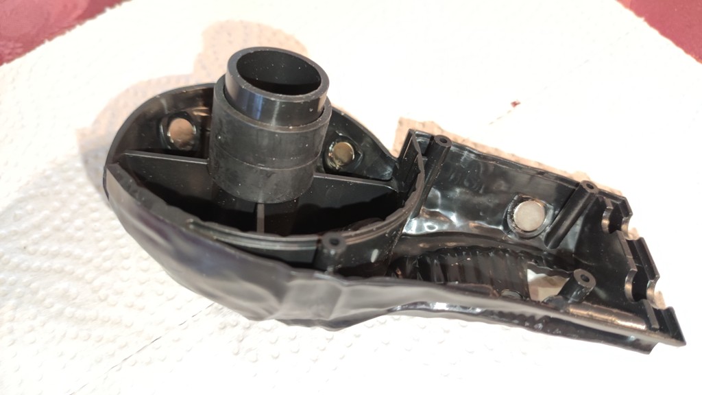

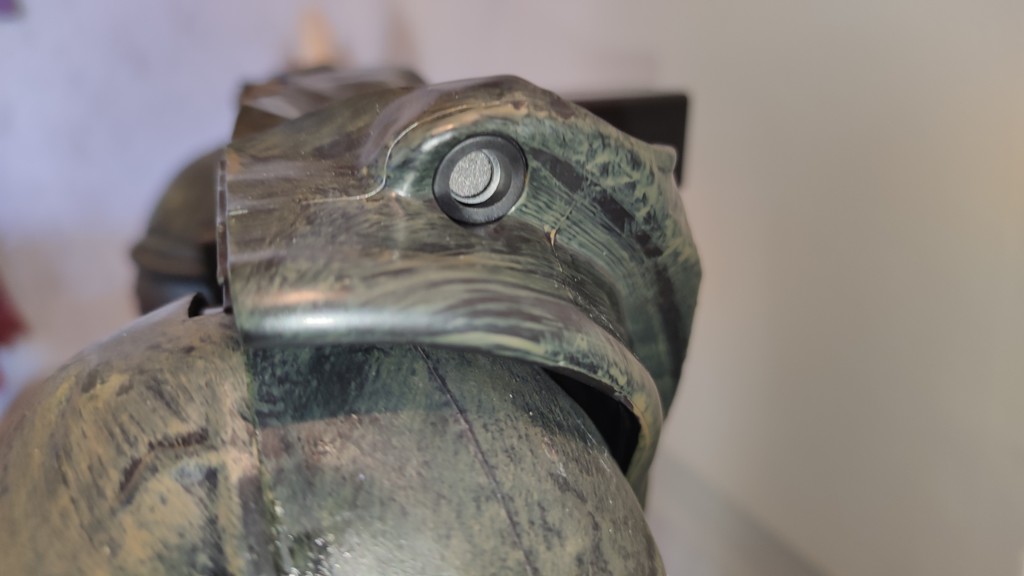

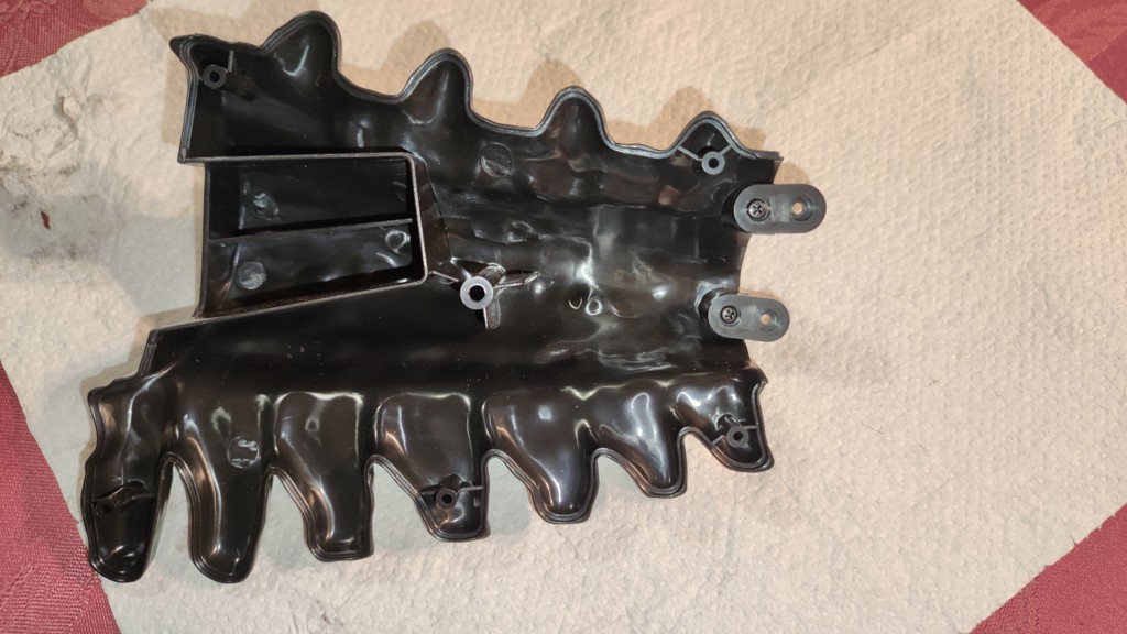

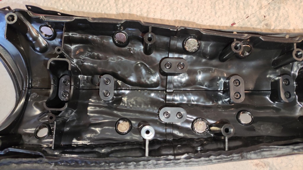

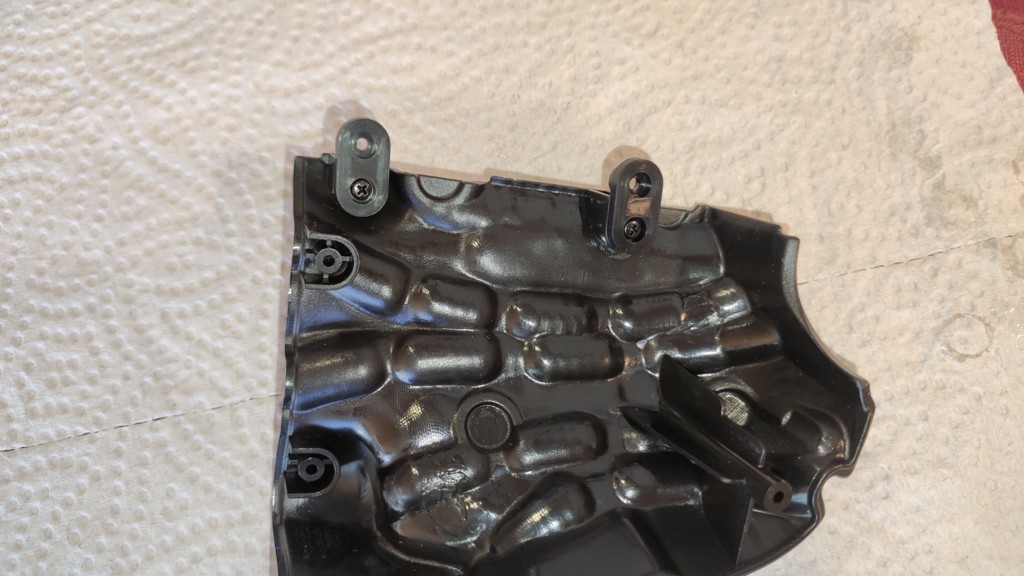

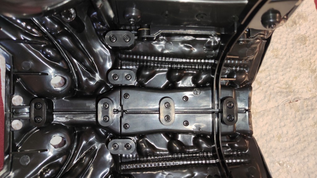

Ausgabe 76: Weitere Teile für den Unterleib.
Auf die Haut 3 Schläuche und 3 Pickel kleben.
In das Plastikteil 2 Verbindungsstücke mit jeweils einer Schraube befestigen.

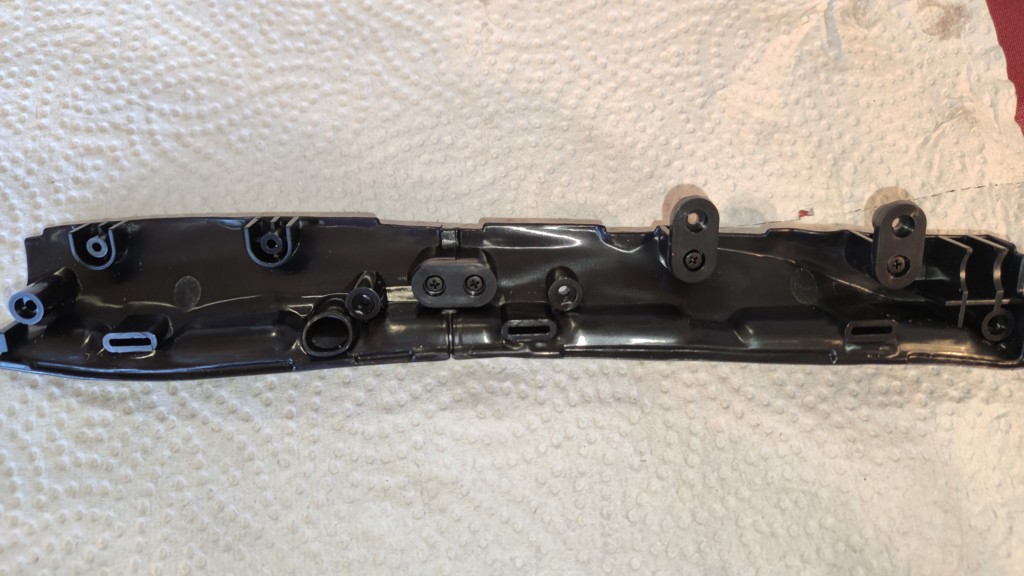

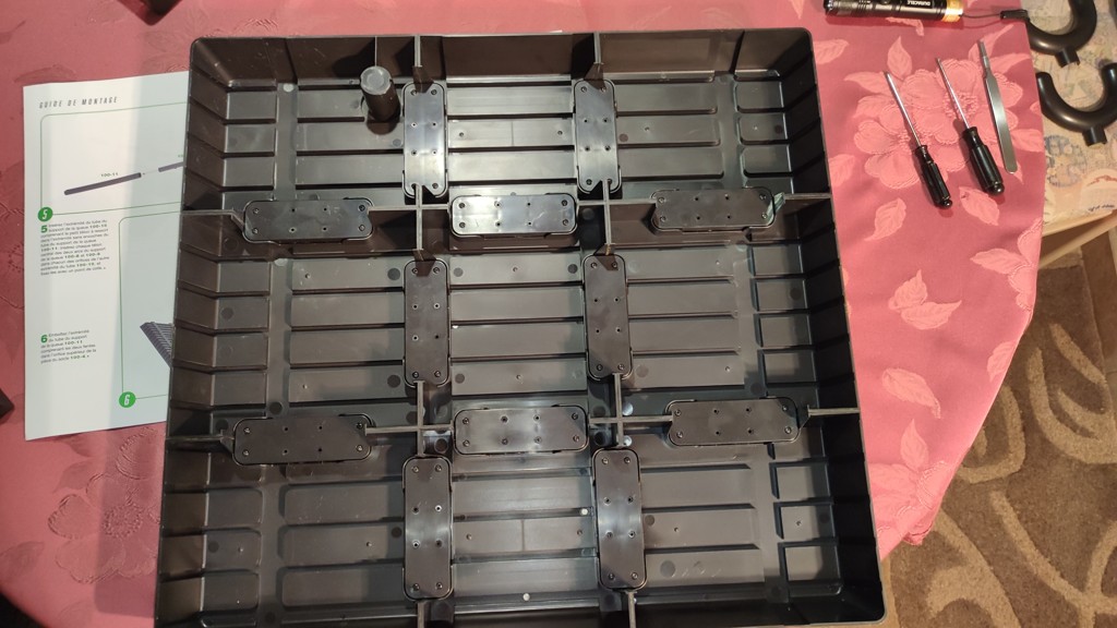

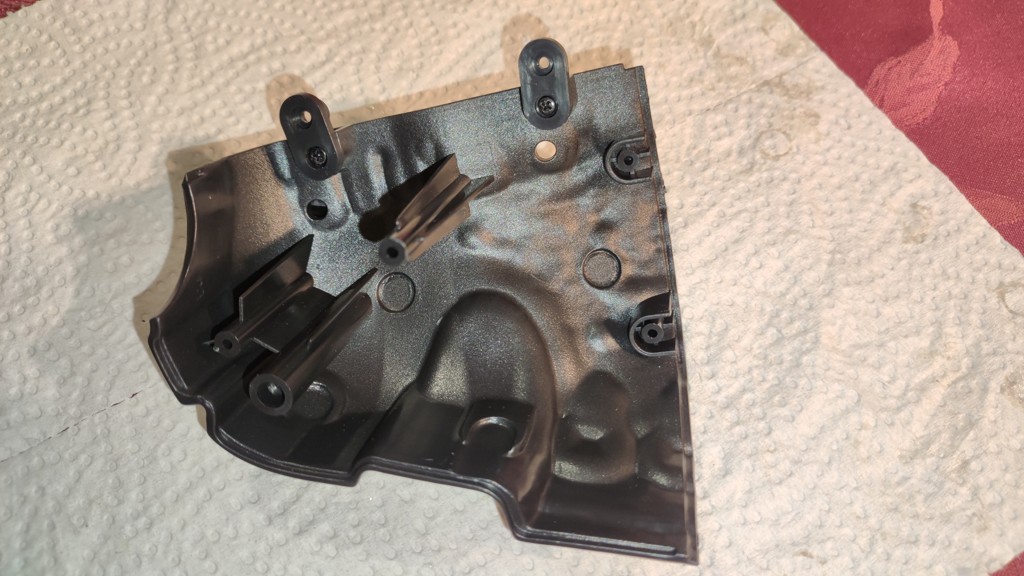

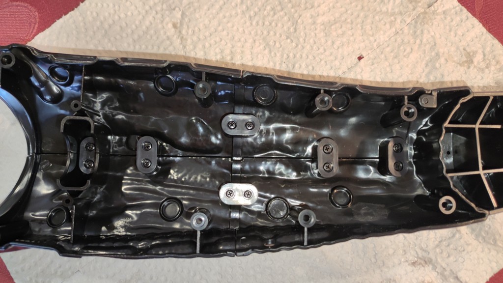

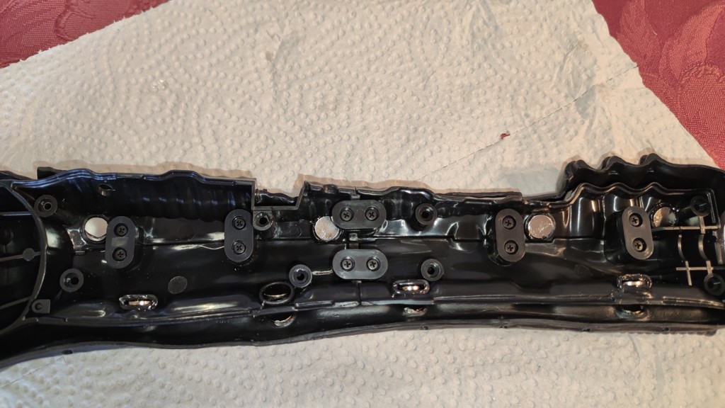

Ausgabe 77: Weitere Teile des Unterleibs.
Das Plastikteil und das der letzten Ausgabe mit den 2 Verbindungsstücken zusammen schrauben.

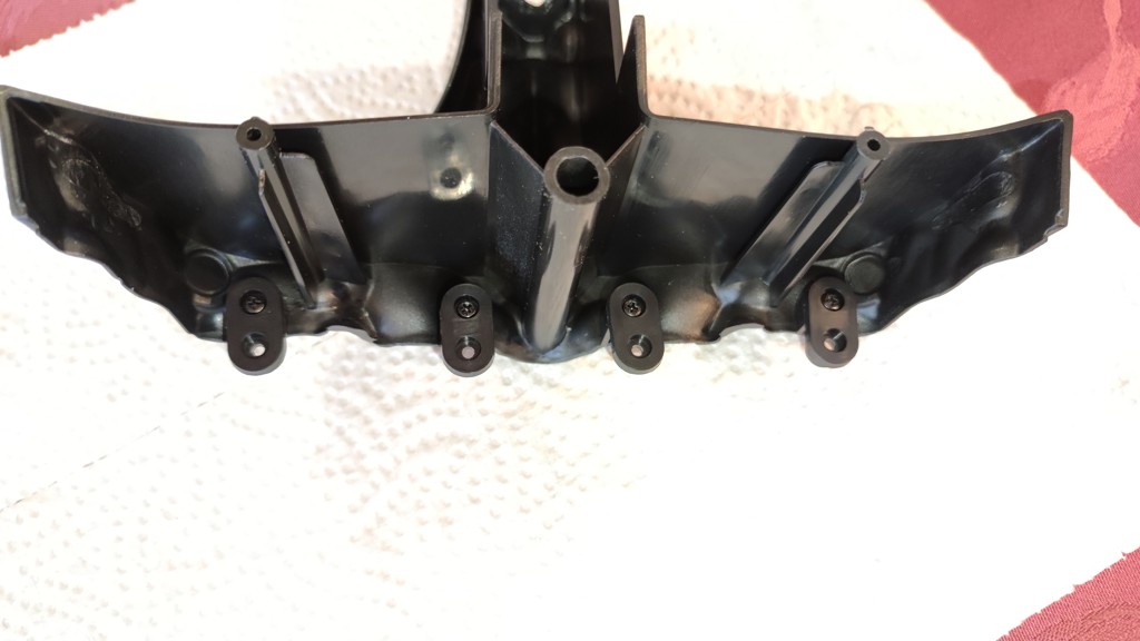

An das große Plastikteil 4 Verbindungsstücke schrauben.
Das nun mit den 2 anderen Teilen verbunden wird.
Die Haut des Mittelteils anlegen und 5 Magnete in das Plastikteil kleben.
Die 2 seitlichen Häute anlegen und jeweils 3 Magnete einkleben.

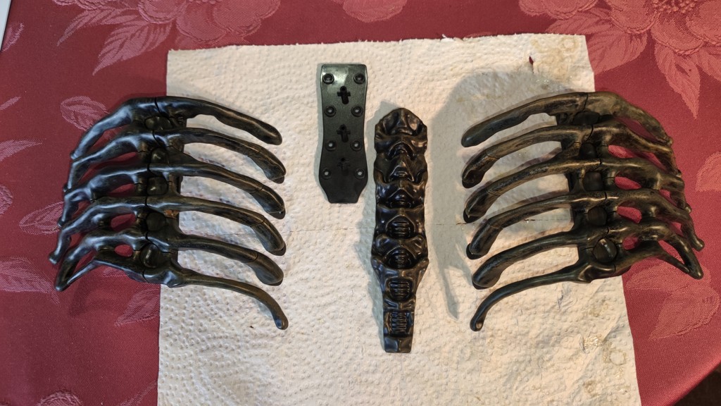

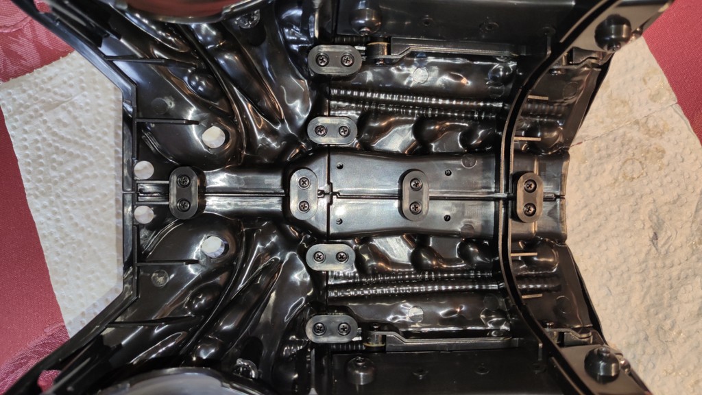

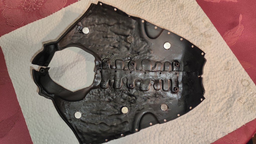

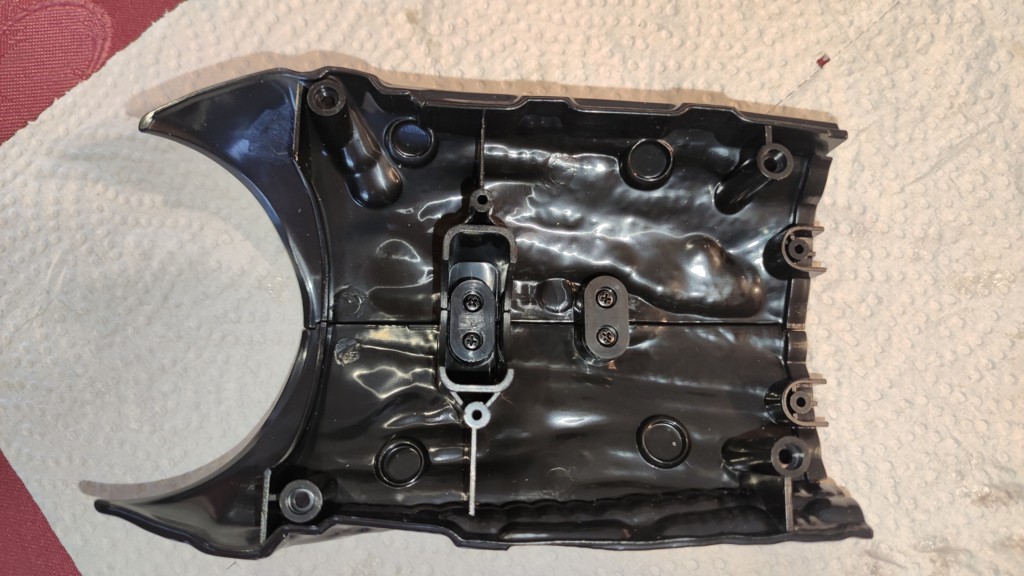

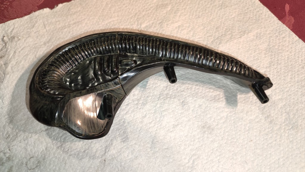

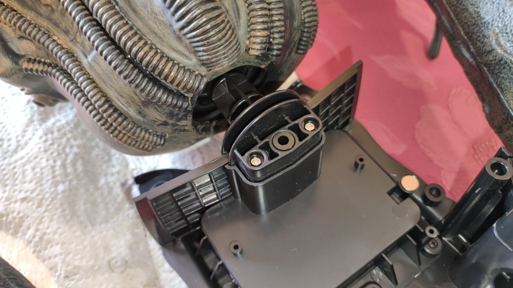

Ausgabe 78: Der Schwanz und Bauch.
Die 2 Hautteile der letzten Ausgabe zusammenkleben und 6 Magnete auf die Innenseite kleben.
Die Zapfen der Rippe durch die Löcher stecken und festkleben.
Die 2 Teile des Schwanzes zusammenstecken und verkleben.
An das Teil des Bauches 2 Verbindungsstücke schrauben.

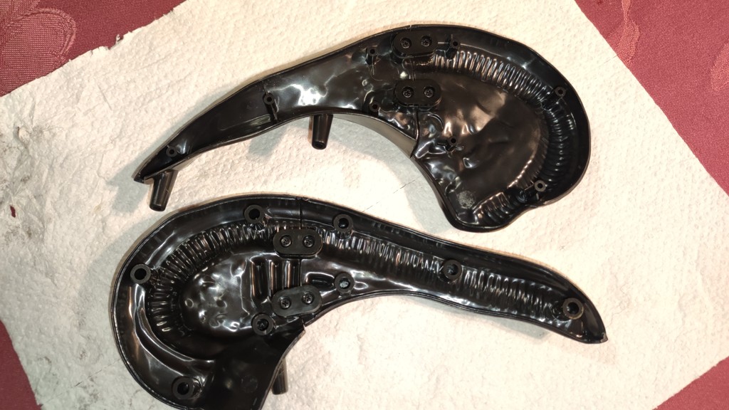

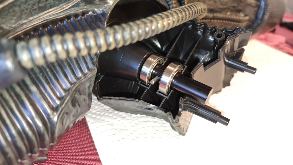

Ausgabe 79: Weitere Teile für den Bauch und den Schwanz.
Eine Hälfte des Schwanzes an die der letzten Ausgabe stecken.
Die 2. Hälfte draufstecken und verkleben.
Die Hälfte des Bauches mit der der letzten Ausgabe verschrauben.
An das andere Teil 4 Verbindungsstücke schrauben.
Und nun mit den anderen Teilen verbinden.

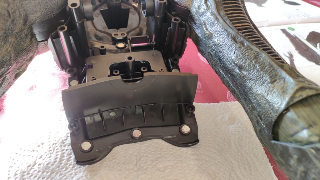

In die Innenseite insgesamt 12 Magnete kleben. Dabei auf die richtige Polrichtung an den Häuten achten.

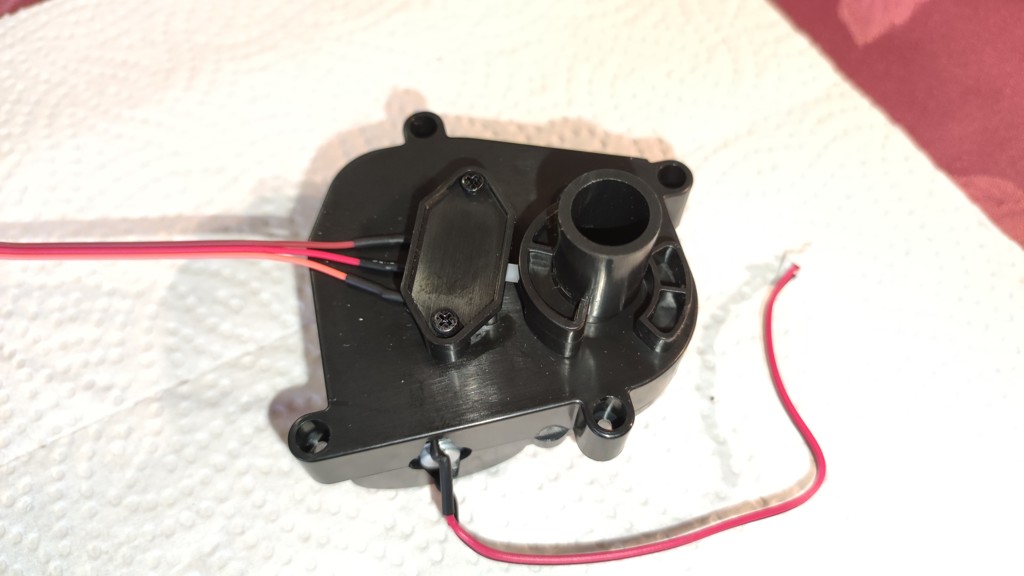

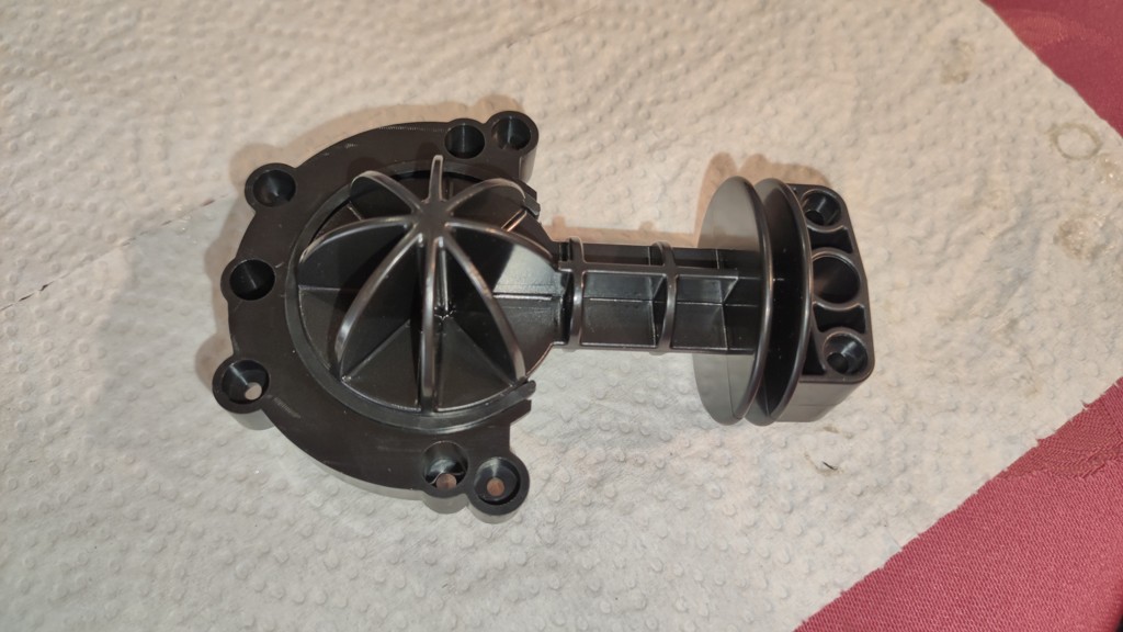

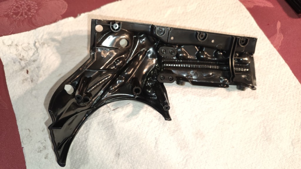

Ausgabe 80: Weitere Teile für den Unterleib und den Schwanz.
Die 2 Gummischalen in die Plastikschalen einlegen.
Nun das Kugelgelenk in die Schale legen.
Mit der 2. Schale abdecken und verschrauben.
Das Gelenk wird nun mit 4 Schrauben in das Bauchteil geschraubt.
Weiter 2 Teile an den Schwanz anbringen und verkleben.

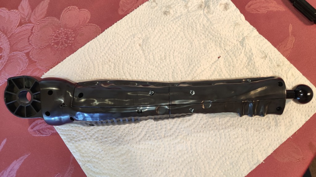

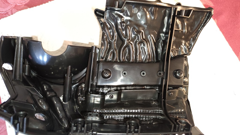

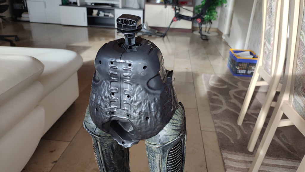

Ausgabe 81: Weitere Teile des Unterleibs und den Schwanz.
Nun werden die Beine mit den Gelenken, durch das Metallteil und die 2 Gummiringe gesteckt, und mit einer langen Schraube mit Mutter fixiert.
Das hintere Teil wird mit 4 Schrauben an das Metallteil geschraubt.
Der Bauch wird nun drauf gesteckt.
Und von hinten mit 5 Schrauben befestigt.
Nun werden die 4 Hautteile zusammen geklebt.
Und zum Schluss um den Unterleib gelegt und verklebt.
Größenvergleich.
Nun noch die 2 Plastikteile mit den Verbindungsstücken verschrauben.

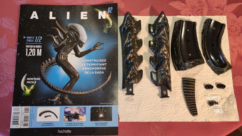

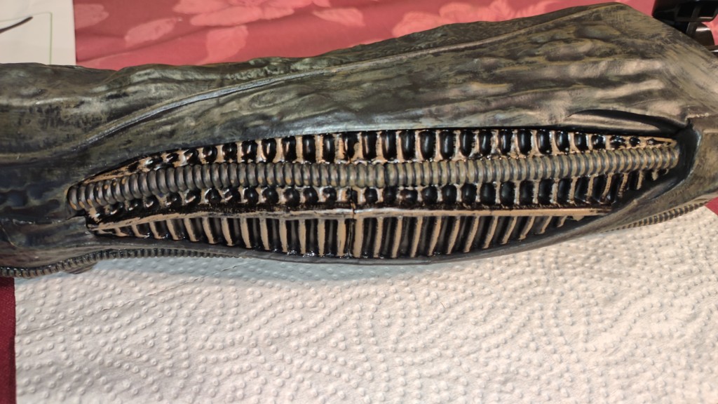

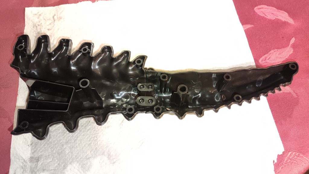

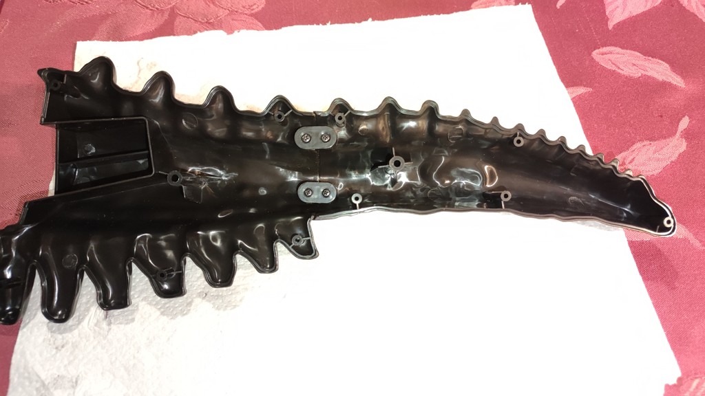

Ausgabe 82: Der Schwanz und die Rückenstachel.
Die 2 Plastikteile mit 2 Verbindungsstücken zusammen schrauben.
Nun mit den Teilen der letzten Ausgabe und 2 Schrauben verbinden.

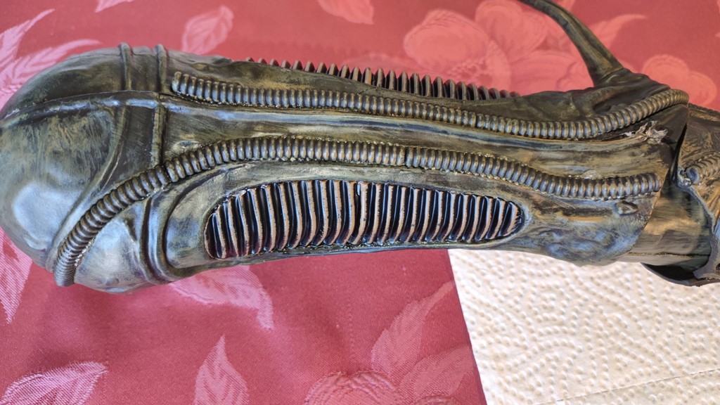

Auf eine Seite das Riffelteil einkleben.
Weitere 2 Teile an den Schwanz anbringen und verkleben.

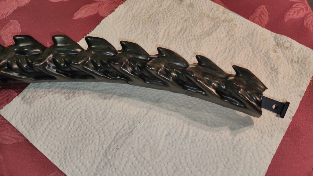

Ausgabe 83: Weitere Teile für den Schwanz und die Rückenstachel.
Die 2 Riffelteile in den Stachel der letzten Ausgabe kleben.
Dienstag, 27. Dezember 2022, 15:29

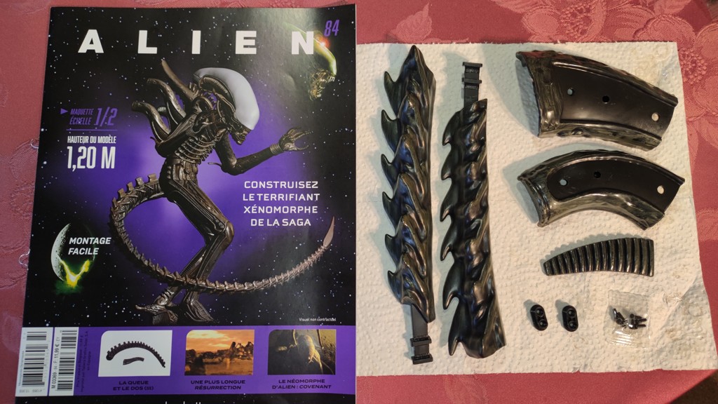

Ausgabe 84: Weitere Teile für den Schwanz und die Rückenstachel.
Das Riffelteil in das Teil der letzten Ausgabe kleben.
Und mit dem Teil der letzten Ausgabe und 2 Schrauben verbinden.

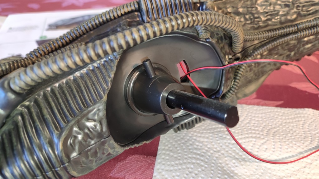

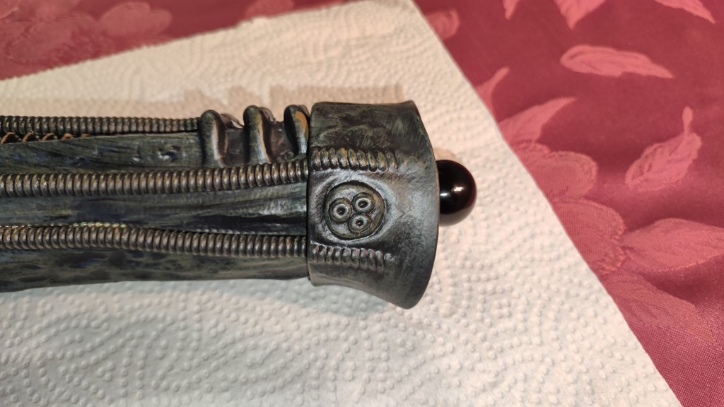

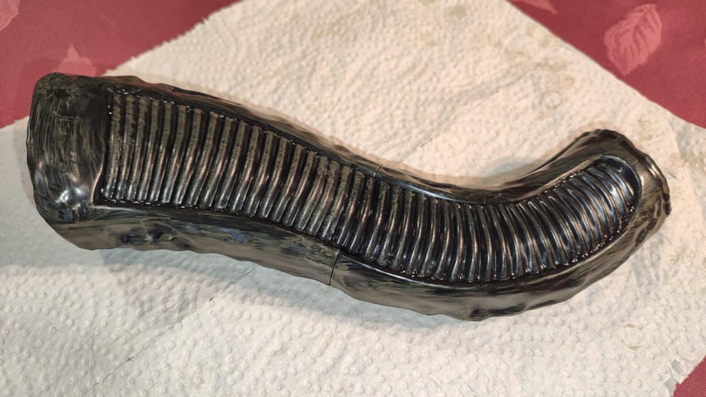

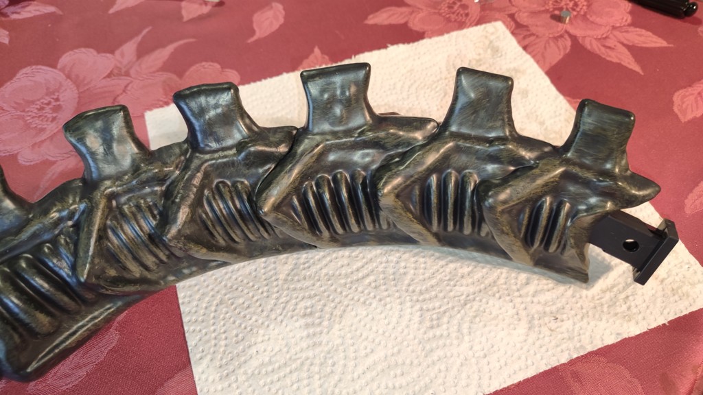

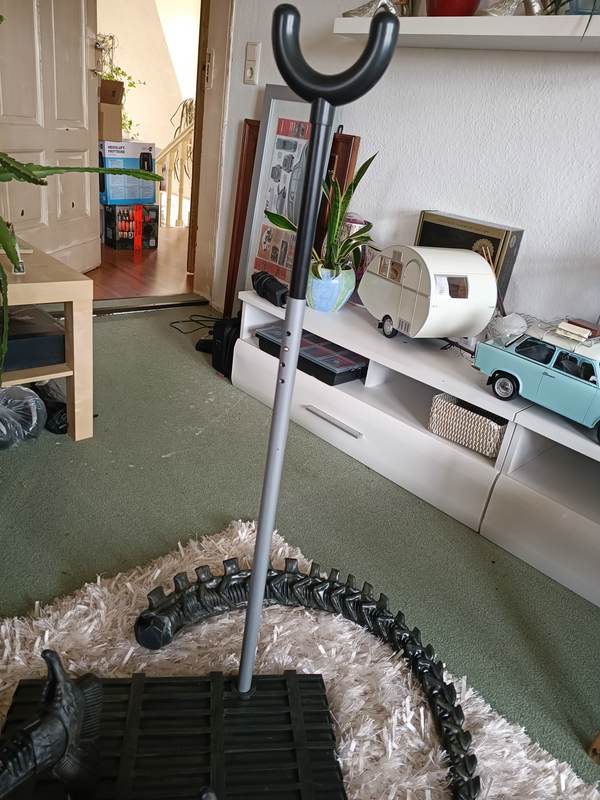

Ausgabe 86: Die letzten Teile für den Schwanz und die Rückenstachel.
Die letzten 2 Teile an den Schwanz anbringen und verkleben.

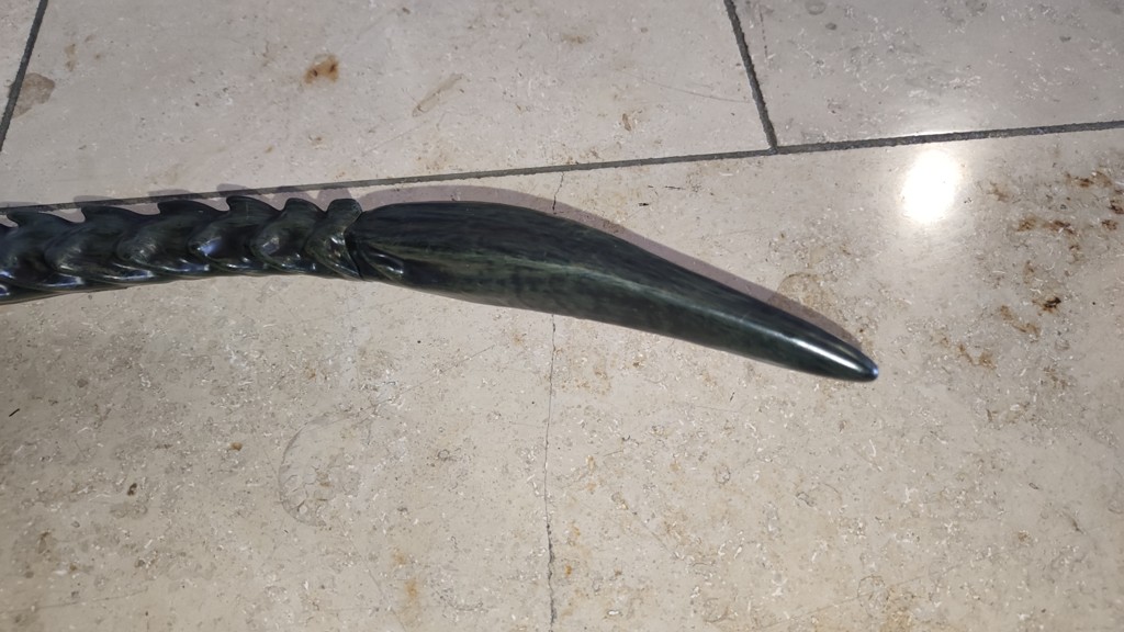

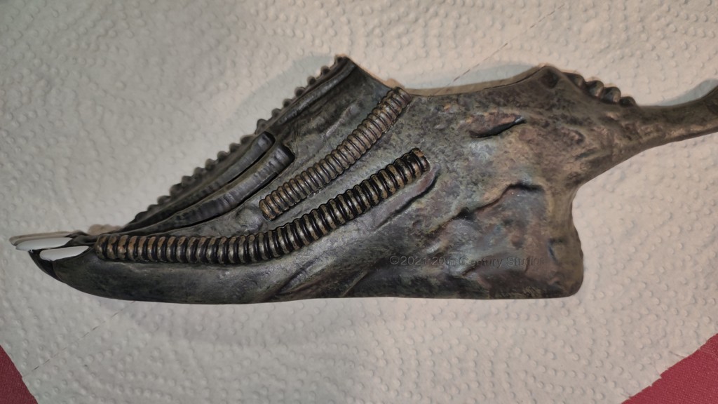

Der fertige Schwanz.

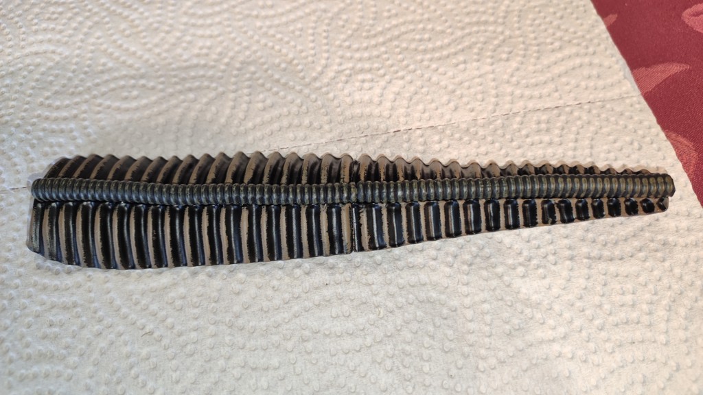

Ausgabe 87: Weitere Teile für die Rückenstachel.
Die 4 Plastikteile mit jeweils 2 Verbindungsstücke verschrauben.
Und die 2 Hälften dann mit 2 Schrauben verbinden.

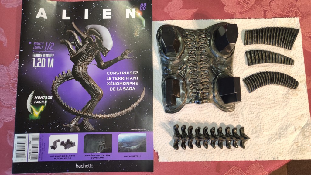

Ausgabe 88: Weitere Teile für die Rückenstachel.
Die 3 Riffelteile in den Stachel der letzten Ausgabe kleben.

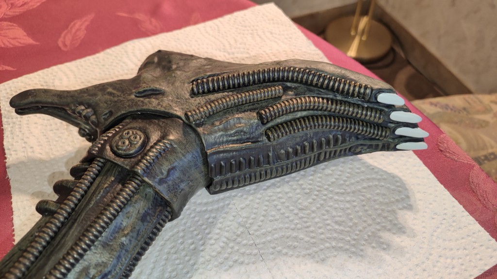

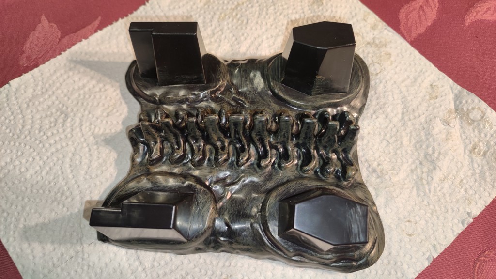

Das kleinen Stacheln auf die Halterung der Stachel kleben.
Montag, 30. Januar 2023, 10:21
Ausgabe 89: Weitere Teile für die Rückenstachel.
2 Verbindungsstücke an das Plastikteil schrauben.
8 Magnete auf die Platte kleben.
Die Platte dann mit 4 Schrauben an die Halterung der Rückenstachel befestigen.
Die 4 Stacheln nun auf die Vorderseite in die Halterungen kleben.
Ausgabe 90: Weitere Teile für die Rückenstachel.
Das Teil der letzten Ausgabe mit einem Teil der neuen verbinden.
Die 2 anderen Teile ebenfalls mit den Verbindungsstücken und 4 Schrauben verbinden.
Die 2 Teile werden dann zusammen geklebt.

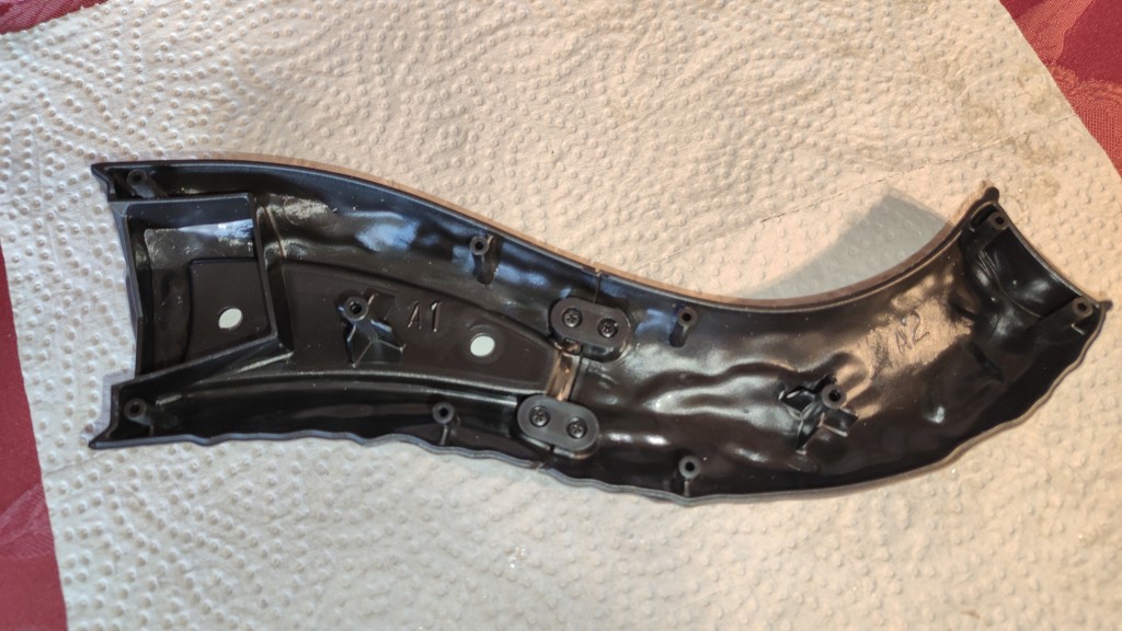

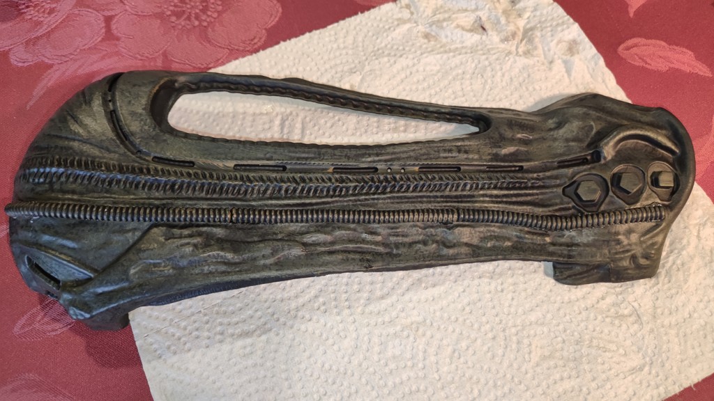

Ausgabe 91: Teile für die rechte Schulter.
Jeweils 2 Teile mit 2 Verbindungsstücken und 4 Schrauben verbinden.
Die 2 Teile dann zusammen kleben.
Ausgabe 92: Teile für die linke Schulter.

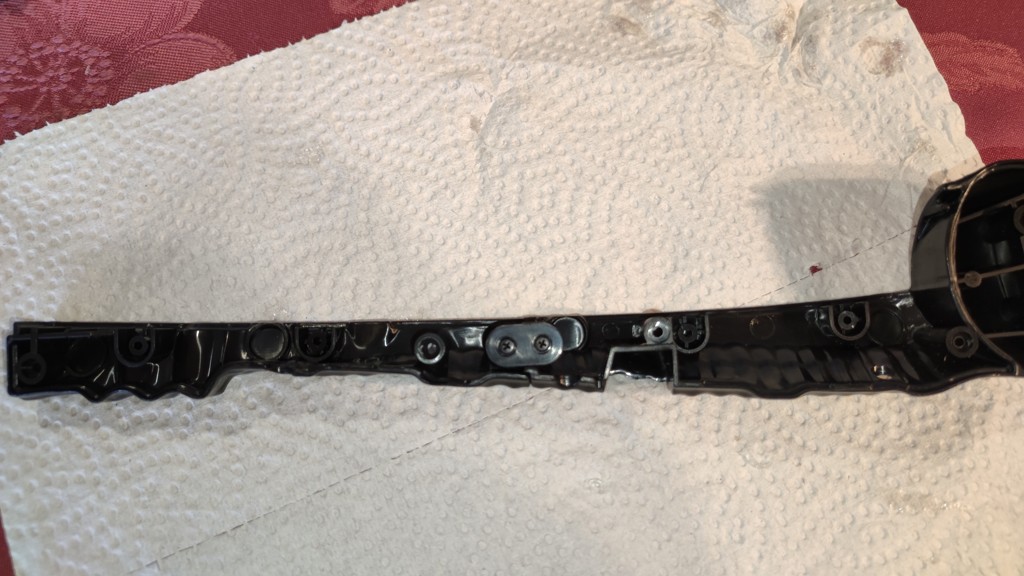

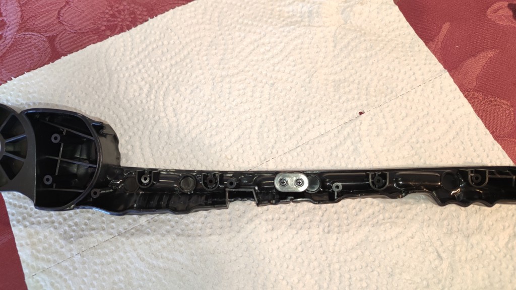

Ausgabe 93: Teile für den Torso/Basis.
Die 2 Teile mit 2 Verbindungsstücken zusammen schrauben.
Die 2 Platten mit jeweils 2 Schrauben in das große Plastikteil schrauben.

Ausgabe 94: Weitere Teile für den Torso und die Basis.
1 weiteres Teil für die Basis mit dem der letzten Ausgabe verschrauben.
Und 2 weitere Verbindungsstücke anschrauben.
Dienstag, 28. Februar 2023, 17:18
Ausgabe 95: Weitere Teile für den Torso und die Basis.
Und 1 weiteres Verbindungsstücke anschrauben.
Die Halbkugel (Schulterpfanne) mit den 2 Stiften in das Teil der letzten Ausgabe einkleben.
Ein weiteres Teil mit 2 Schrauben anschrauben.
Nun die zurück geleckten Rippen, die nur gesteckt waren, wieder auseinander nehmen.
Die Rippen nun auf den Torso legen und von innen mit 2 Schrauben fixieren.
Das gleiche mit der anderen Seite. Die Halbkugel verkleben und das andere Teil festschrauben.
Anschließend die anderen Rippen auf das Teil legen und verschrauben.

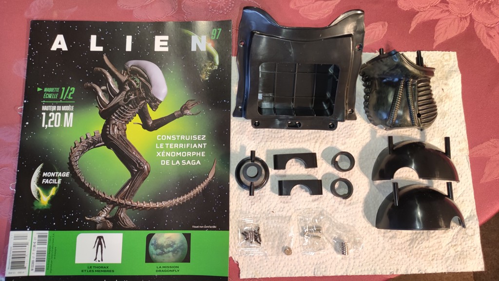

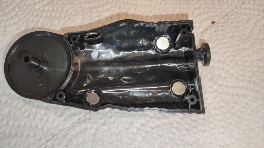

Ausgabe 97: Weitere Teile für den Torso.
Das Plastikteil mit 4 Schrauben an das Teil der letzten Ausgabe schrauben.
Nun die zurückgelegten Rückendorne mit den Magneten wieder nehmen.
Den Torso drauflegen und 8 Magnete einkleben. 6 davon sind doppelt so dick, und auch stärker, als die wo seither dabei waren.
Nun die 2 Halbkugeln festkleben.
Die 2 Gummiringe um das Schultergelenk der beiden Arme legen.
Die Arme in den Torso einlegen.
Mit den Gegenstücken und jeweils 2 Schrauben befestigen.
Das eckige Plastikteil festkleben.
Nun die Beine mit 2 Schrauben am Torso befestigen.
Das Ergebnis.

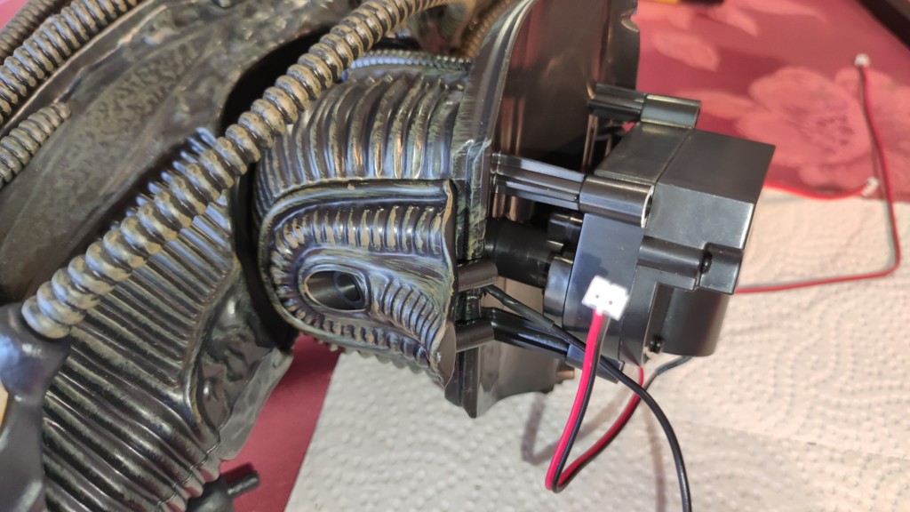

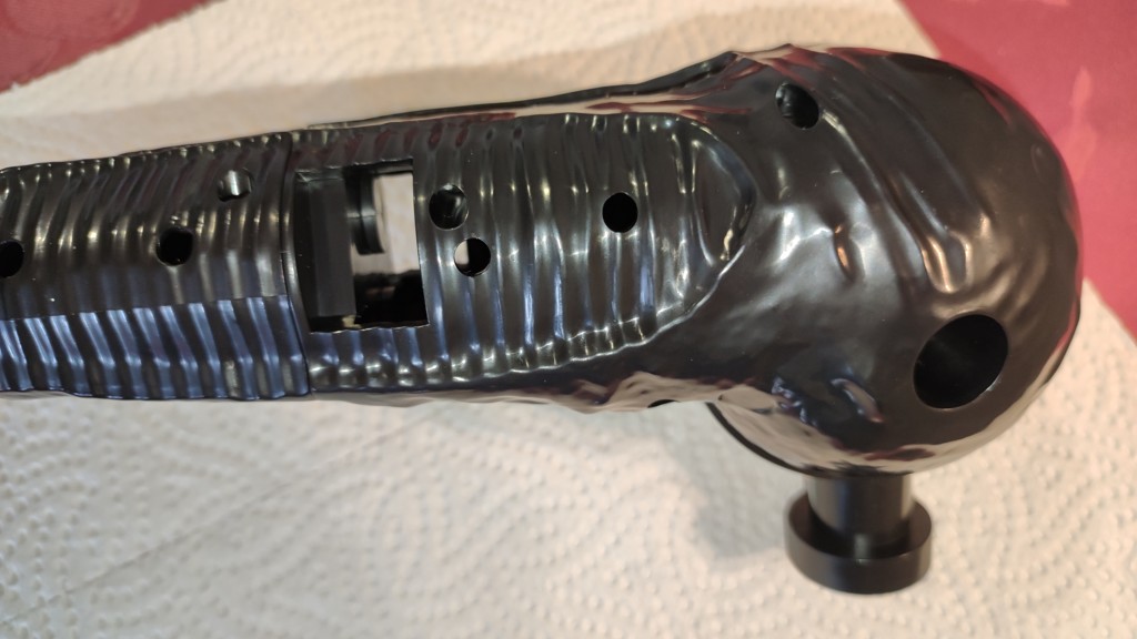

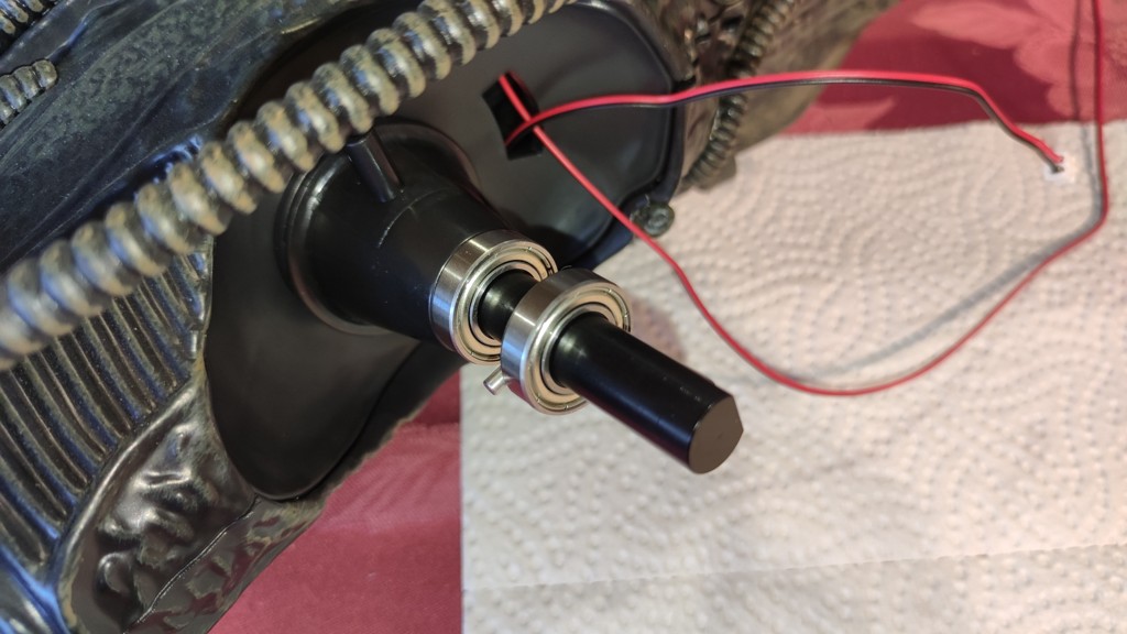

Ausgabe 98: Teile für den Kopf und ein Motor.
Den Kegel der letzten Ausgabe über den Stift am Kopf schieben.
Ein Kugellager über den Stift und den Edelstahlstift durch schieben.
Das 2. Kugellager auch über den Stift schieben.
Den Hals über die Kugellager legen.
Das 2. Halsteil aus der letzten Ausgabe auf das andere mit 2 Schrauben fixieren.

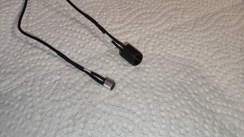

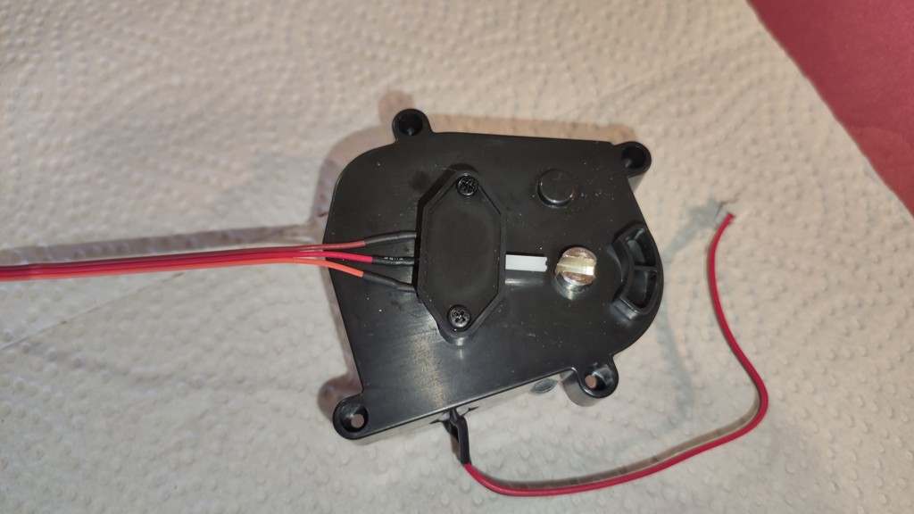

Das Kabel mit dem Schalter auf den Motor legen.
Und mit der Brücke fixieren.
Das Verbindungsstück wird nur auf den Motor gesetzt.
Nun wird der Motor an den Hals unten mit 4 Schrauben fixiert.
Auf das Mikrofon wird der Gummi drüber geschoben.
Dieses wird nun in das Halsstück gesteckt.
Und das wird nun vorne auf den Hals gesteckt.

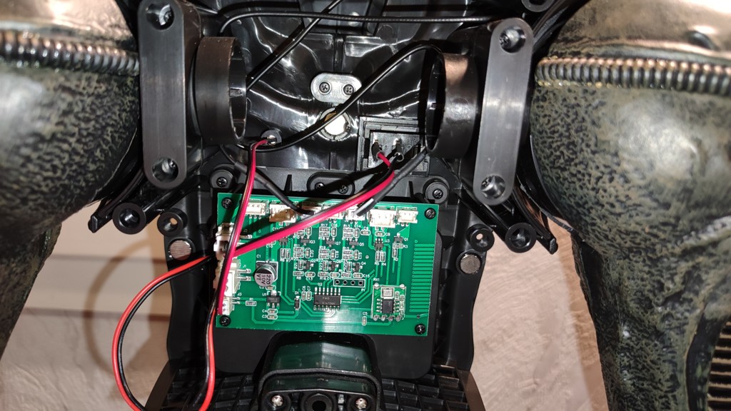

Ausgabe 99: Die Fernbedienung, Batteriebox, Kabel und Platinen.
In die Fernbedienung werden die 5 Knöpfen hineingelegt. Und an die Platine wird das Kabel mit den Batteriepolen eingesteckt.
Die losen Pole werden am unteren Teil der Fernbedienung reingesteckt.
Auf der anderen Seite werden die Pole von dem Kabel reingesteckt.
Nun wird die Platine mit 4 Schrauben in das Gehäuse geschraubt.
Und mit dem anderen Teil nun mit 4 Schrauben geschlossen.
Die 2. Platine wird in den Oberkörper mit 4 Schrauben befestigt.
2 Mikrofone mit jeweils einem Gummistück überziehen.
Jeweils 1 Mikrofon wird in die linke Schulter und eins in die rechte Schulter gesteckt.
Die 2 Kabel werden dann in der Platine eingesteckt.
Die LED und der Einschalter werden in die hintere Aussparungen gesteckt und in der Platine eingesteckt.
Die Batteriebox kommt hinten rein, und das Kabel wird auch in der Platine eingesteckt.
Nun kommt eine etwas knifflige Aktion. Den Kopf setzt man an den Schultern an und muss ihn halten. Dann müssen die 5 Kabel vom Kopf an der Platine eingesteckt werden. Und anschließend die Brustrippen aufgesetzt werden und von hinten mit 4 Schrauben fixieren. Erst jetzt ist der Kopf richtig fest das man ihn loslassen kann.

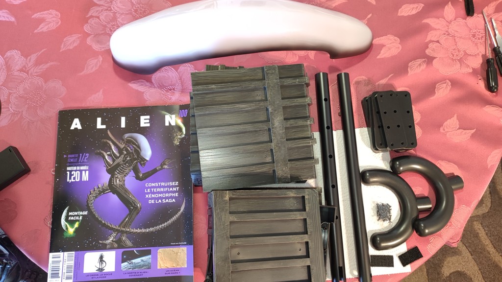

Ausgabe 100: Der Kopf und die Basis.
Die 6 Teile mit den Verbindungsstücken zusammenschrauben.
Nun noch mit den 3 Teilen von Ausgabe 95 zusammenschrauben.
Die 2 Stangen zusammenschieben und die 2 U-Teile an die Stange Klipsen.
Den Schwanzhalter in das Loch in der Basis stecken.
Die 2 Schulterteile jeweils auf die linke und rechte Schulter stecken.
Der obere Rückenstachel wird festgeklebt. Die unteren werden mit Magnete befestigt wo darunter die Batteriebox und der Einschalter ist.
In das Loch für den Schwanz wird ein Stück Klettband eingeklebt.
An den Schwanz kommt das Gegenstück des Klettbandes.

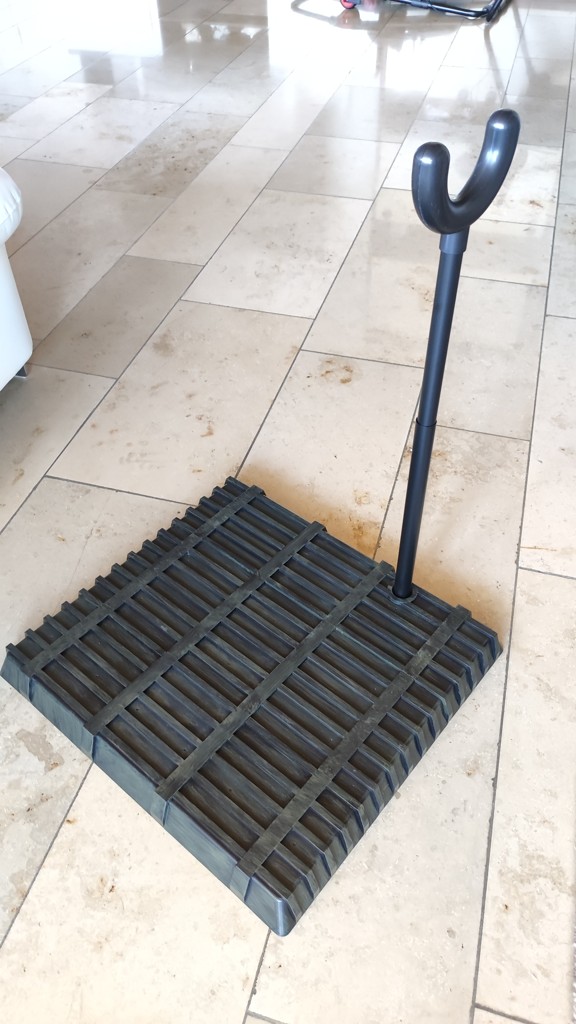

Das Alien auf die Platte stellen. Der Schwanz wird nun im Loch befestigt und auf die Stütze gelegt. Und die milchige Kopfabdeckung auf den Kopf gesteckt. Soll man kleben, hält aber auch sehr gut ohne.
Durch die Beleuchtung wird der Kopf Durchsichtig und man sieht das „Innenleben“ und die Augen.
Mit der Fernbedienung kann man das Licht einschalten. Den Mund aus- und einfahren. Und die Mikrofone aktivieren damit durch Geräusche sich der Kopf in die entsprechende Richtung dreht.
Hier 2 Videos
Video
Video2
Das Ganze hat allerdings keinen festen Stand. Der Schwerpunkt ist eben sehr weit oben durch die Elektrik. Dadurch steht er schon etwas wackelig auf den Beinen.
