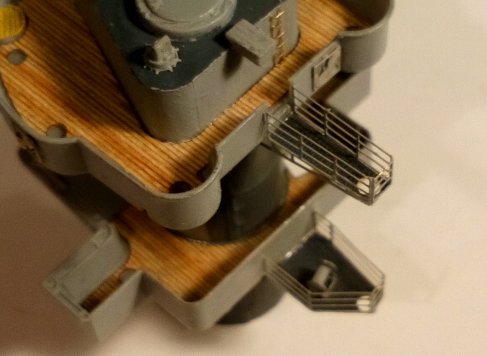

Zwei Decks tiefer: Die Splitterfangzäune sind sehr schön gemacht, nur leider falsch. Der "Raumtrenner" in der Mitte verdeckt eine Stufe im Deck, die es dort gar nicht gab, und es gab auch je Seite nur drei statt vier Peilgeräte.
Außerdem war dieser Teil des Decks nicht mit Holz belegt.

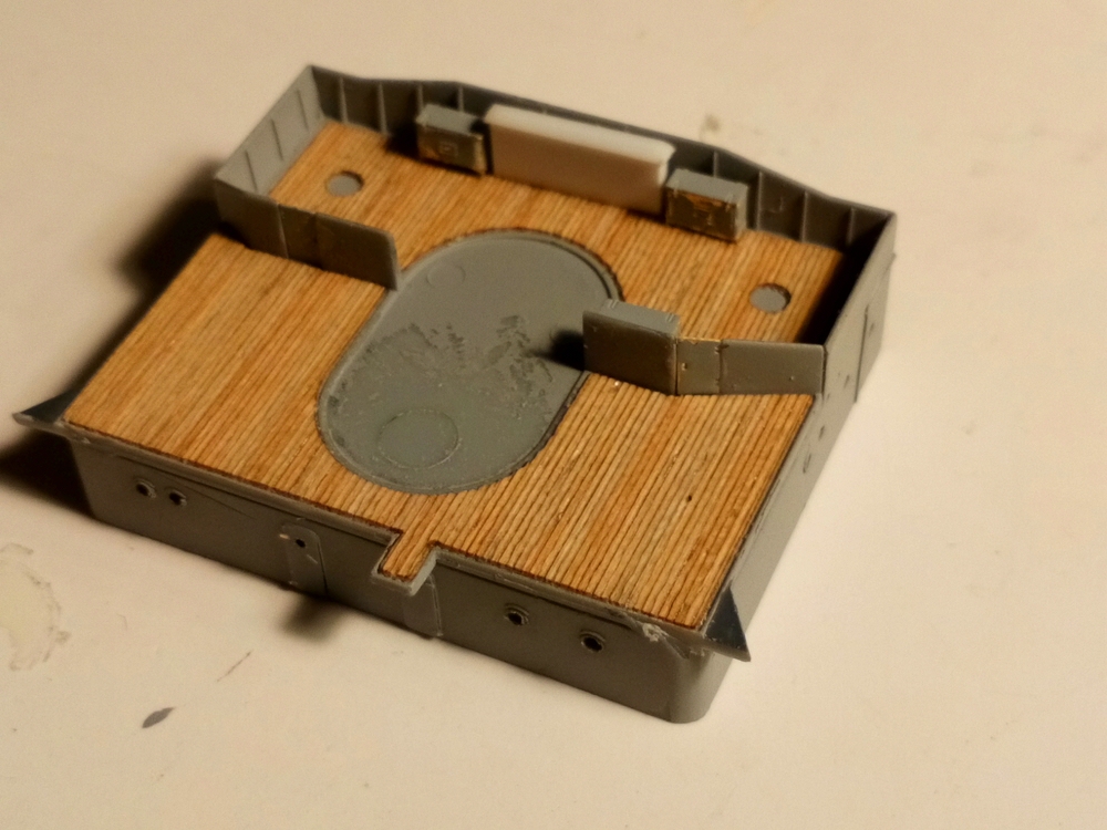

Den Boden auf die richtige Höhe gebracht und geglättet, die dabei entstandenen Löcher wieder mit meinem Spezialpapier geschlossen. Um nicht um die Gerätesockel herumarbeiten zu müssen, habe ich sie abgesäbelt und durch Polyröhrchen ähnlicher Abmessung ersetzt.
So stimmt das halbwegs mit den Zeichnungen überein. Der jetzt noch sichtbare holzbeplankte Teil des Decks wurde mal probeweise angepinselt, ist jetzt aber auch mit Echtholz belegt. Ich wollte aber mal sehen, welche Farben dem nahe kommen..
..weil nämlich der vordere Teil mit hölzernen Grätings belegt war, die als Flyhawk-Ätzteile einfach klasse aussehen.

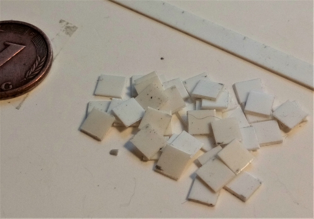

Die Rettungsfloßproblematik..
Ursprünglich hatte das Schiff aufblasbare Rettungsinseln in Behältern überall auf Oberdeck und Geschütztürmen. Die sind auch im Bausatz enthalten, aber für den Zustand 1943 falsch. Sie wurden nämlich schon 1942 abgegeben und durch feste Rettungsflöße ersetzt, in zwei verschiedenen Ausführungen. 12 große ovale des Typs 2, gestaut entlang der Hangaroberkante und so auch im Bausatz enthalten, und 36 kleinere quadratische des Typs 1, die an verschiedenen Stellen einzeln an der Reling angelascht waren, außerdem waren damit zwei Ruderboote vollgestapelt. Diese fehlen im Bausatz.
Original gab es die in zwei Versionen, mit offenem oder geschlossenem Boden, ich brauche zum Glück die geschlossene Variante. Und, auch zu meinem Glück, waren die alle mit der glatten Unterseite nach außen gestaut.
Zubehörmarkt sieht da trostlos aus, unabhängig vom Preis wüßte ich gar nicht, woher nehmen. Diesen Typ gibt es bei den gängigen, hierzulande erhältlichen Herstellern wie z.B. Larsenal nicht, sondern m.W. nur bei North Star Models, und da steht wohl jemand auf der Pipeline, das Zeug ist einfach kaum noch zu kriegen. Sehr schade!
So sehen die Dinger bei Trumpeters Z 25 aus...
..und so aus meiner leicht vereinfachten Nachproduktion. Gelb anpinseln, fertig. Dass beide Seiten glatt sind, ist nachher glücklicherweise nicht zu sehen...

Das mit den Rettungsflößen hab ich nicht ganz gecheckt: Warum die im Bausatz enthaltenen nicht einfach upside down montiert werden?
Nun, wird man schon noch sehen….
Gruß Gustav
Dienstag, 27. Juli 2021, 16:50
Mahlzeit Gustav!
Der richtige Typ Flöße fehlt im Bausatz komplett. Die hier gezeigten sind nicht aus dem Bausatz, sondern der richtige Typ aus einem anderen Bausatz, Z 25 von Trumpeter. Den will ich aber hierfür nicht zerschlachten, damit fange ich gar nicht erst an...
Besonders ärgerlich dabei: Diesen Typ Floß hat auch Dragon durchaus in anderen Bausätzen, nur eben nicht in diesem. Eine Schlamperei, die der Hersteller mit geringstem Aufwand hätte vermeiden können und die mir jetzt echt Ärger macht. Denn es hat sich inzwischen herausgestellt, dass doch nicht alle mit der glatten Seite nach außen montiert werden, mindestens 16 brauche ich auch in voller Darstellung.
Bin da noch in der Sinnierphase, abformen? 3D-Druck? Von beidem habe ich keine Ahnung und auch keine Materialien, aber abformen erscheint mir der gangbarere Weg. Ich werde sehen, und ihr werdet sehen..

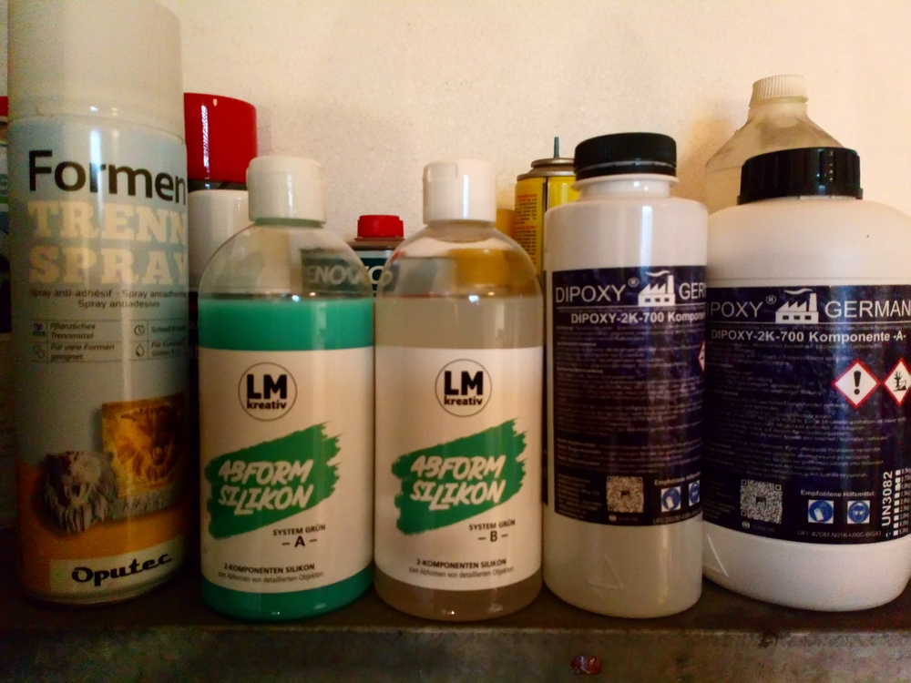

Die Post aus Amozonien war nämlich unerwartet schnell:
Zuwachs im Chemikalienregal.
Alle vorhandenen Flöße des Trumpeter Z-25, 22 an der Zahl, versäubert, mit einem winzigen Klecks Schmucksteinkleber auf einem kleinen Stück Polysheet fixiert, eine flache Kiste drumherumgebaut..
..und selbige mit Silikon vollgegossen.
Und der erste, über Nacht ausgehärtete Probeabguss. Ein paar Luftblasen, aber mehr als die Hälfte ist perfekt gelungen. Für einen ersten Versuch bin ich sehr zufrieden. Angenehm überrascht war ich von dem Harz, das trotz der winzigen Menge genau nach Vorschrift ohne klebrige Oberfläche ausgehärtet ist. Dabei ist es absolut transparent geblieben und so auch für Klarsichteile zu gebrauchen.

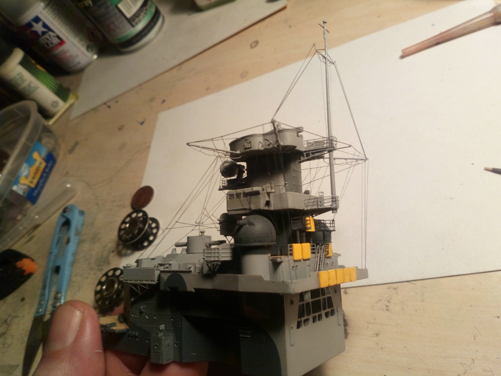

So sehen die selbst gegossenen Rettungsflöße angepinselt aus. In anderen Foren tobten teils erbitterte Diskussionen, ob diese nun gelb waren, wie es ja für Rettungsmittel sinnvoll ist und auch vorgeschrieben war, oder doch grau, was der Tarnung entgegengekommen wäre. Originale Farbfotos existieren wohl nicht, und auf Schwarzweißbildern kann man Gelb und Hellgrau nicht unterscheiden. Ich halte mich da, wie sonst auch, an AOTS und mache sie gelb.
Ungewöhnlich waren jeseits zwei Positionslaternen, je eine an der ausklappbaren Brückennock und eine dahinter an der festen Brückenverkleidung. Der Bausatz enthält nur die Hälfte, aber ich kann jetzt ja abgießen..
Seilrollen aus dem Dragon-Bausatz. Die Machart ist schlicht genial, schöner wäre es noch gewesen, wenn die Zentrierstifte an den kleinen Trommeln auch tatsächlich in die Löcher an den Seitenteilen gepasst hätten...
Das war leider nur bei den 8 Großen der Fall. Außerdem enthält der Bausatz nicht alle benötigten. Solche Halbheiten ärgern mich!

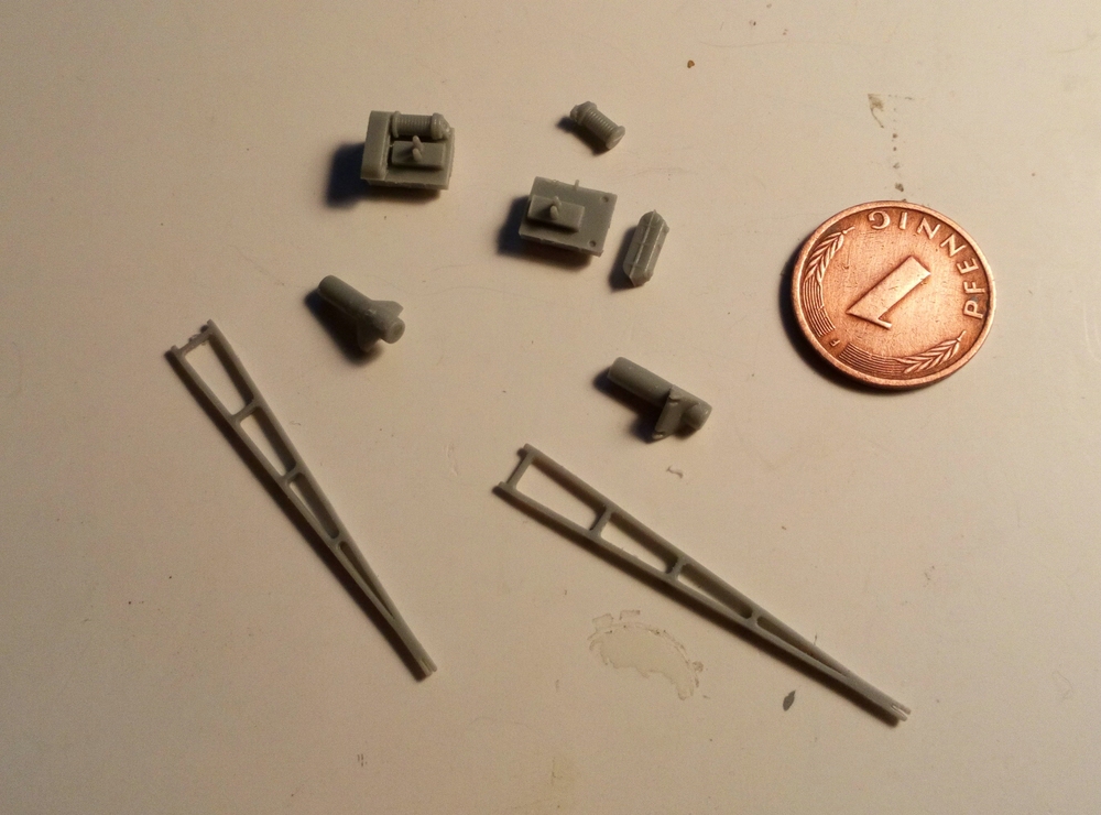

Über die ganze Brücke verteilt gab es schwere Ferngläser. Diese waren von ihren Sockeln abnehmbar, weshalb Dragon sie gleich ganz weggelassen hat. Nächster Minuspunkt! Ich habe sie durch japanische Teile ersetzt, die bei Tone und Mikuma reichlich übrig geblieben sind.
Einer von drei großen Entfernungsmessern. Aus irgendwelchen mir unbekannten Gründen waren die 1943 in Parkposition nach Steuerbord gerichtet, sieht man auf vielen Darstellungen. Ich mache es genauso. Der kleine Antennenmast darauf blieb tatsächlich fest stehen, wenn der E-Messer darunter sich drehte.
Wieder mal ein gnadenloses Makro, die unsauberen Farbkanten sind frei Auge nicht zu sehen.
Und die ersten Flöße. So dramatisch finde ich das leuchtende Gelb jetzt nicht, dass es die Wirkung des Tarnanstriches zerstören würde..
Etwas Anpassungsarbeit ist noch nötig, bei den superfiligranen Teilen verbietet sich ja jede Gewaltanwendung bei der Montage.

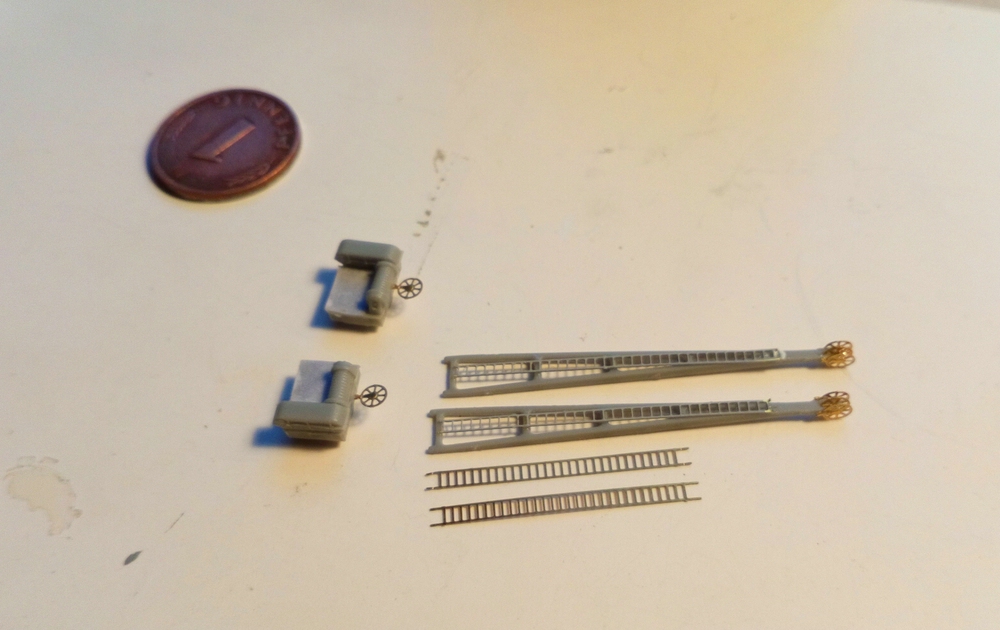

Das sind die ausklappbaren Brückennocken, komplett aus Flyhawk-Ätzteilen. Schön gemacht!

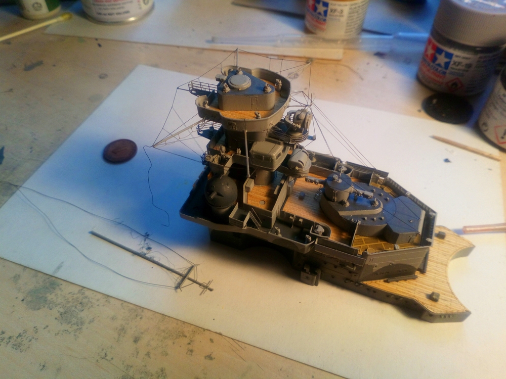

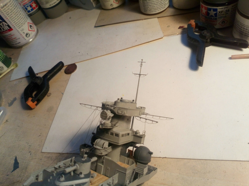

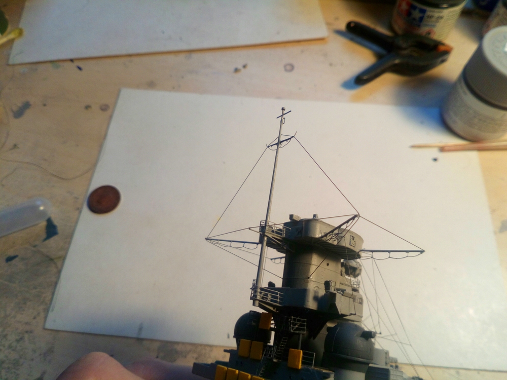

Mast und Spierenkreuz für die zahlreichen Funkantennen. Ich habe optimistischerweise zuerst die Plastikteile genommen, nicht meine beste Idee..
Flyhawk-Teile für Fußpferde und diverse Antennensockel rund um die obere Plattform. Einige davon sind Überbleibsel früherer Rüststände und bleiben leer.
Ist schon ein ganz schönes Drahtverhau... Das Schiff hatte drei unabhängige, voll ausgestattete Funkbuden mit jeweils eigenen Antennen für Kurz-, Mittel- und Langwelle, entsprechend unübersichtlich fällt die Verdrahtung aus. Aber immerhin habe ich diesesmal, AOTS sei Dank, genaue Zeichnungen davon.
Soweit bin ich gekommen... Problem: Die zum Großmast führenden Doppelantennen (Die ich in ferner Zukunft bauen werde..) gehen teilweise nicht von Masten direkt, sondern von dazwischen gespannten Seilen aus. Diese kann ich deshalb nicht aus Elastikfaden machen, der hält das nicht aus, sondern muss soliden Faden nehmen. Und um den halbwegs gerade zu bekommen, muss ich ihn stärker spannen, als das 0,5mm dicke Plastik von Mast und Spieren tragen kann. Die waren danach bogenförmig..
RÜCKBAU!
..Und Versandbestellung.
Master bietet diverse konisch gedrehte Messingmasten und -Rahen an, aus denen ich einen neuen Mast zusammengebaut habe.
So nämlich.
Das neue Spierenkreuz ist aus 0,5mm Federstahl.
Jetzt kann man das ganze mit solidem Faden mit etwas Grundspannung "einrahmen".
Dann noch etliche Zuleitungen sowie Flaggenleinen, wieder aus dem gewohnten Elastikfaden. Filigranarbeit, bei der aber nichts mehr schief gehen kann.
Und mal wieder probeweise zusammengestellt. Damit ist der Brückenaufbau bis auf ein paar Treppen, die ihn ans restliche Schiff anschließen und einige aus Sicherheitsgründen noch nicht montierte Teile wie Radarantenne und leichte Flak fertig, jetzt geht es an die Schornsteinsektion.

Sehr mutig finde ich das Du schon so früh das Rigging setzt. Das würde ich mich nicht trauen. ;(
Ich frage mich wie Du die Signalleinen (AOTS Seite 176) jetzt noch durchpfriemeln willst. :?:
Ich fixiere zwar auch immer die Leinen so früh wie möglich, aber lasse die Enden lose und spanne so spät wie möglich von unten nach oben. Diese Vorgehensweise ergibt zwar während des Baus einen gewissen "Spaghettilook" aber ich vermeide dadurch irgendwelche Schäden die meine dicken Finger unweigerlich anrichten. Die jeweiligen Leinen einfach werden bis zur endgültigen Fixierung mit Tape gebündelt.
Sonntag, 5. September 2021, 11:07
Dank euch!
Die jetzt noch fehlenden Flaggenleinen lasse ich notgedrungen weg. Nicht, weil ich sie nicht montiert bekäme, sondern weil sie nicht an der oberen Mastplattform vorbei passen. Die ist einfach einige Zehntel mm zu breit, und soweit, das zu korrigieren (Ätzteile..) geht mein Wahnsinn dann doch nicht. Nicht der einzige Kompromiss am Modell.
Das Rigging so früh zu setzen dient aber genau der Unfallverhütung, denn der Elastikfaden verzeiht durchaus unvorsichtige Berührungen. Dagegen steigt aber die Gefahr, beim takeln irgendetwas anderes abzureißen, je weiter das Modell montiert ist und je größer und damit unhandlicher und unübersichtlicher die ganze Baustelle wird. So ist zumindest meine aus bitteren Erfahrungen gewonnene Vorliebe..

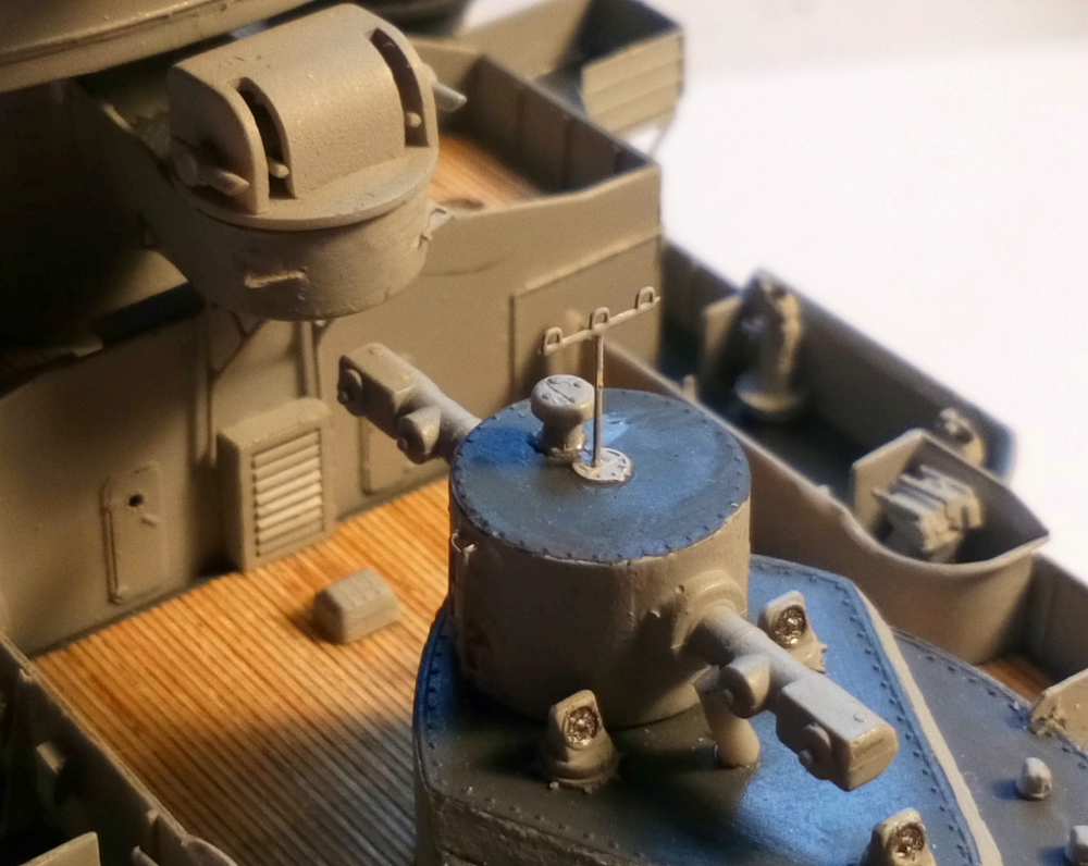

Wofür dient denn das Leitgerät? direkt vor und etwas unterhalb der geschlossene Brücke?
Sonntag, 5. September 2021, 12:18
Mahlzeit Joerg,
das Gerät ist ein optischer Nachtentfernungsmesser.
