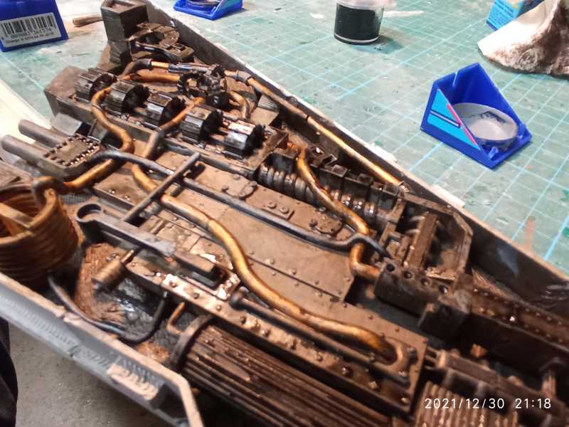

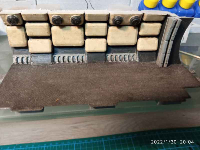

Sonntag, 30. Januar 2022, 20:33
Hallo zusammen.
Nachdem ich mir einen IDEX-Drucker zugelegt habe und drei Wochen damit verbracht habe ihn zu montieren und einzustellen, geht es endlich weiter.
Ein IDEX- 3D-Drucker hat zwei unabhängige Druckköpfe und ermoglicht es zwei verschiedene Druckmaterialien gleichzeitig zu drucken.
Das Ziel ist Stützstrukturen in PVA zu drucken, welches wasserlöslich ist und somit die Arbeit des entfernens der Stützstrukturen entfällt.
Das ist gerade bei komplizierten Teilen eine enorme Erleichterung. Erste Bilder von gelungenen Drucken folgen dann in Kürze.
Noch werden Testobjekte gedruckt, die noch nicht ganz so überzeugend sind aber mit den richtigen Einstellungen wird es schon werden.
Habe mir neue Druckergehäuse gebaut und mal etwas Ordnung geschaffen.
So bin ich zufrieden und kann vernünftig damit arbeiten
Es wurde aber zwischendurch fleißig gedruckt
Die ersten Teile sind auch schon fertig bemalt und gefallen mir eigentlich ganz gut
Nachdem ich mir überlegt habe einige Teile vorher im 3D-Builder zu zerlegen funktioniert es auch mit der Bemalung ganz gut.
Sorry für die schleppende Berichterstattung.
Gruß Jochen
Montag, 31. Januar 2022, 09:22
Moin Jochen,
die Bemalung der Teile gefällt mir, auch die Alterung sieht gut aus :ok:
Auf die Ergebnisse aus dem neuen Drucker bin ich gespannt. Wasserlösliche Stützstrukturen ... ein Traum :lol:
