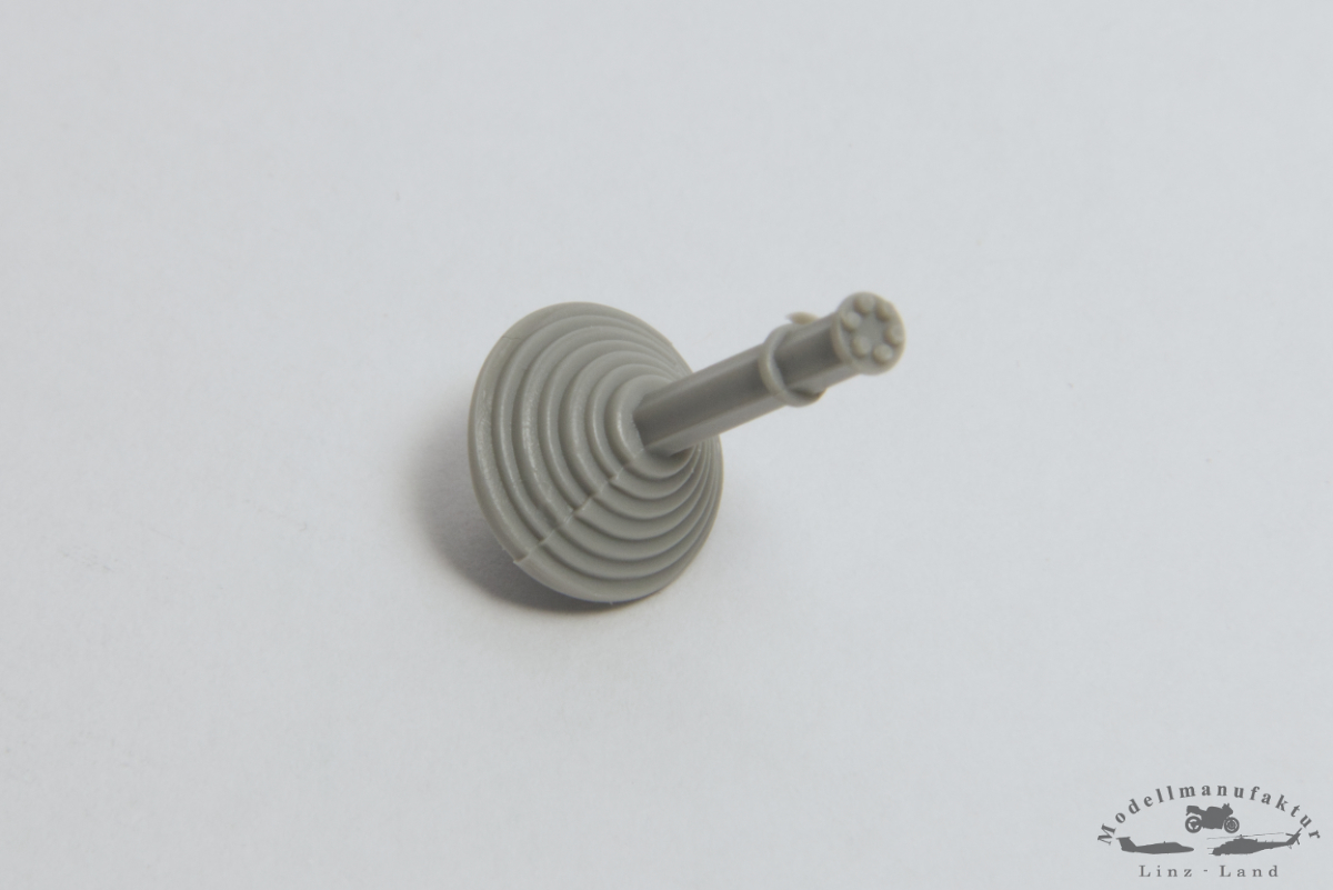

Die Bordkanone selbst ist auch verbesserungswürdig, ich habe die sechs Rohre der Vulkan abgetrennt und werde sie zum Schluß durch Kanülen ersetzen, Den Faltenbalg habe ich versäubert und ans Heck angepasst.

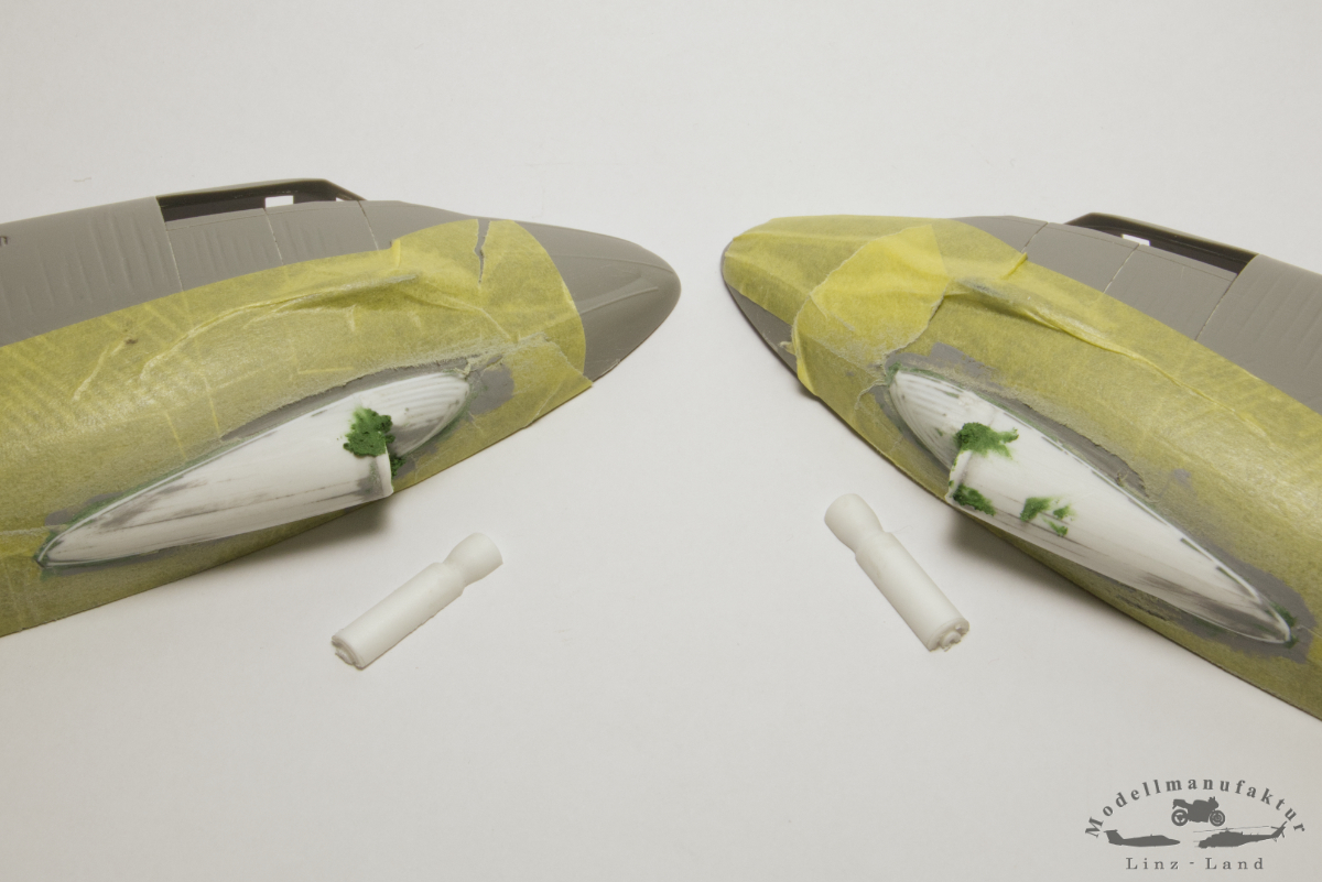

...wie sich herausstellte, war das Heck nur eine Aufwärmübung :pfeif:

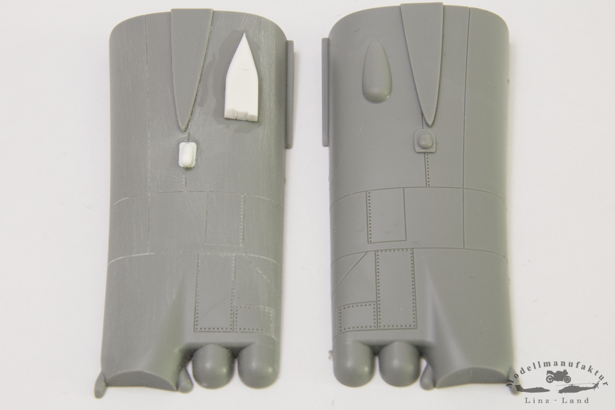

Beim Anzeichnen der Gravuren für die Ausschußöffnungen der Schleudersitze begann ich beim Vergleich zw. Bausatzteil und Originalfotos zu stutzen. Kurz um, die beiden "Chin Pods", also die Verkleidungen des FLIR und der Restlichtkamera, sind zu klein ausgefallen. :kaffee:
Nach kurzer Überlegung, ob so lassen oder ändern, gings ans Werk 8) .
Jetzt darf die erste Seite erstmal durchtrocknen, derweil kommt die zweite Verkleidung an die Reihe.

Wie hast Du die Chin Pods vergrößert? Einfach Sheet drum geklebt? Sieht eher nach was anderem aus mit der Struktur?
LG, Patrick
Das ist tatsächlich "nur" Plastiksheet, habs in ca. 1mm breite Streifen geschnitten und dann wie einen Bootsrumpf beplankt, daher die Struktur.
Mittlerweile sieht man davon nicht mehr viel, dank schleifen und Mr.Surfacer 1000.

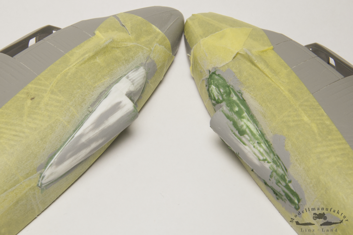

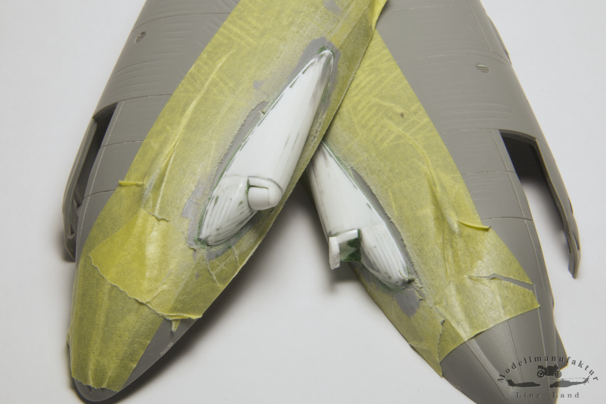

Ich hab ein wenig an den beiden Verkleidungen weiter gewerkelt, geschliffen, etwas gefüllert, gespachtelt und wieder geschliffen.
Hier mal zwei Bilder während des schleifens. Rechts, nach dem Füller und Zwischenschliff, mit Spachtel auf den ganzen noch sichtbaren Fugen und Löchern, links schon verschliffen.
Aktueller Stand sieht nun so aus, dass die Aufnahme für die beiden Sensortürme noch etwas angepasst wurde und die Türme selbst neu aufgebaut wurden.
Mit der Form bin ich soweit ganz zufrieden, jetzt nur noch die Sensoren ordentlich verbauen und es geht weiter zur nächsten Baustelle.

Hab heute begonnen die Aufnahme für die Sensortürme zurecht zu feilen, viel fehlt nicht mehr.

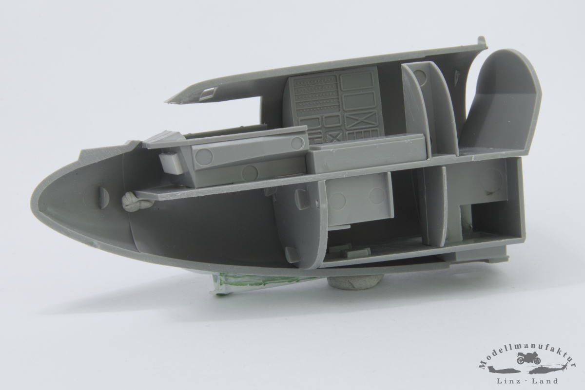

Während das Zeit zum trocknen bekam, hab ich endlich mal mit dem eigentlichen Bau begonnen :D . Ich habe die Hauptbauteile fürs Cockpit mal soweit versäubert und in drei Baugruppen verklebt, sodass später noch eine Bemalung möglich ist.
Die Passung im Rumpf ist hervorragend, das Ganze lässt sich sogar komplett in die verklebten Cockpithälften einschieben.

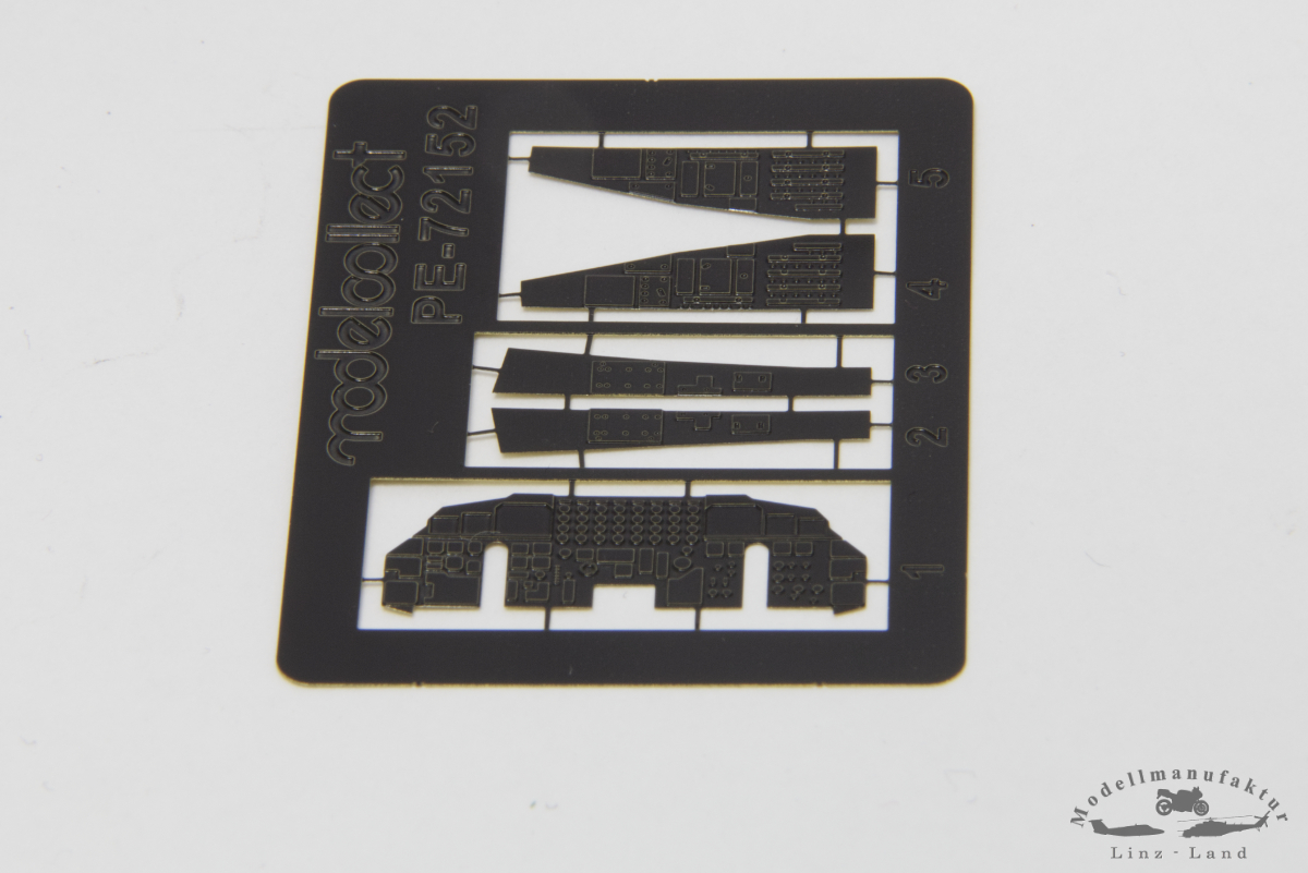

Für die Instrumente legt Modelcollect eigene Ätzteile bei. Ich werd mal sehen, wie gut sich diese gestalten lassen, oder eventuell doch noch welche von Eduard nachordern.
