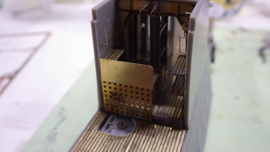

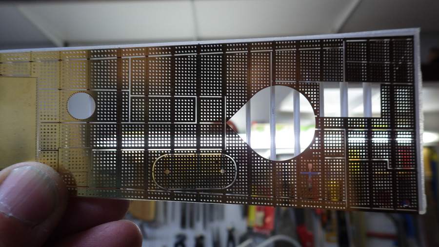

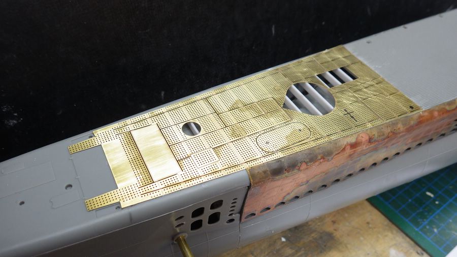

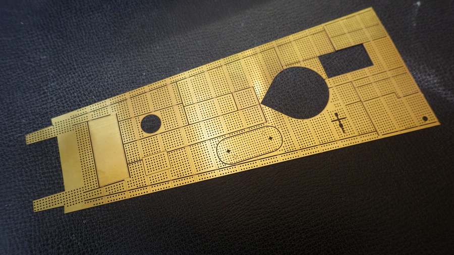

heute habe ich das vordere Deck eingepaßt und verklebt. Das Ausschneiden des Originaldecks war alles andere als einfach, meine kleine Proxxon hat angesichts 2 mm starkem Polystyrol schlapp gemacht. Also musste ich ich die Mini Trennscheibe in die große Bohrmaschine einspannen und dann gaaaanz vorsichtig die Schnitte führen ( soweit das mit einem 1,5 kg schweren Gerät möglich ist :roll: ). Anschließend wurde alles mit einer Feinraspel versäubert und angepaßt, alles in allem eine Arbeit von gut einer Stunde Dauer.
Nach dem Verkleben von PE Teil und Unterbau Punkt für Punkt ( um die Löcher nicht zuzukleben) habe ich mir dann das linke Seitenteil vorgenommen. Auch hier - alle andere als einfach. Denn das PE Teil ist so steif, daß ein Anpassen an den Rumpf nur nach Durcherhitzen mit dem Gabrenner möglich war . Daher das ausgebrannte Aussehen. Ich denke aber, es lohnt sich, die Nietenimitationen darauf sind spitze und viel besser als die aalglatte Fläche des Kunststoffteils .
Wie verklebt ihr eigentlich solche flächigen PE Teile auf der Unterlage ? Ich habe die PE - Platte mit Punktverklebungen fixiert und dann unter Ränder vorsichtig mit einer feinen Kanäle dünnflüssigen Sekundenkleber laufen lassen. Scheint ganz gut zu halten. Last not least ging es an den Turm, der Aufbau für die Antenne erhielt erste PE Teile

Montag, 24. Mai 2021, 19:50
Moin Doc,
sieht toll aus :ok:
Wie biegst du die großen Teile, Freihand oder über ein Rundstück?
Beiträge: 3 614
Montag, 24. Mai 2021, 20:40
Hallo Ingo,
also eigentlich schon Freihand UND über ein Rundholz :D , wenn das Metall vorher genug Hitze abbekommen hat, geht es ganz passabel

Dienstag, 25. Mai 2021, 01:43
Hallo Hans Juergen,
Wow! Ätzteile an einem RC-Uboot, das ist echt super :ok: Steigert den Detailierungsgrad enorm.
Hätte ich mich jetzt nie getraut, wegen filigran gegenüber robuster Seetauglichkeit. Aber bei
Deiner gezeigten/beschrieben Vorgehensweise der Befestigung :) .

Dienstag, 25. Mai 2021, 07:07
Moin Doc,
Danke für die schnelle Antwort :hand:
Die PE-Teile sind wirklich Klasse :ok:

Dienstag, 25. Mai 2021, 07:47
Morjn
@ Titto: meine Hauptsorge ist nicht so sehr die Befestigung der Teile. Sekundenkleber klebt schon bombig Messing auf Plastik (beides am besten vorher etwas anrauhen). Das Gewicht ist der springende Punkt . Da wird es spannend zu sehen, wieviel der Ballasttank fassen muß. Aber das kommt später, erst muß ich mal einen Platz für den Pool finden ( wahrscheinlich die Garage). Im schlimmsten Fall wird aus dem Tauch- ein Fahrmodell. :rolleyes:

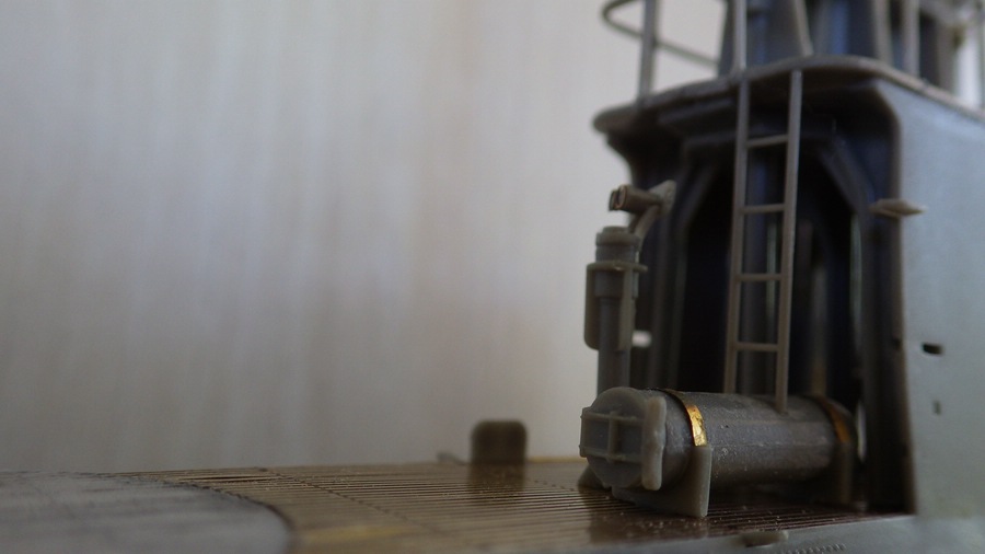

Mittwoch, 2. Juni 2021, 12:07
wieder ist ein kleines Stück geschafft. Der Periskopaufbau steht. Die Radarantenne setzt sich aus 8 Ätzteilen zusammen und ist ca 15 mm breit, das Ding hat mich fast irre gemacht :bang:

Mittwoch, 2. Juni 2021, 12:44
Hallo Hans-Jürgen, bist ja schon schön weit gekommen.
Das Periskop hält die Unterwasserfahrt aus ebenso das Radar, sieht doch schon sehr filigran aus.
Da wirkt doch bestimmt eine nicht unwesentliche Kraft.
