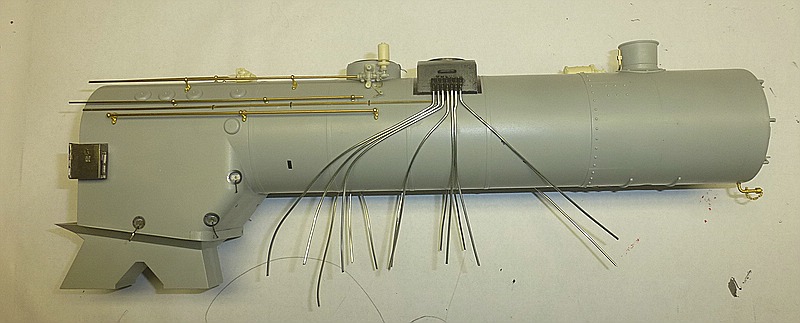

Sonntag, 14. November 2021, 18:24

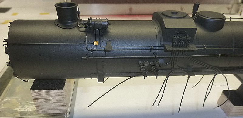

ich habe mal etwas weitergebaut.
Dem Modell liegen vorgefertigte Sandrohre aus einer Art Weichplastik bei. Diese kann ich aber nicht verwenden, da durch meine Kesselumbauten diese nicht mehr passen.
Also musste ich mir diese selbst anfertigen. Meine Wahl viel auf 1mm Elektroniklötzinn. Dieses ist innen hohl und hat einen Kern aus Kolophonium, das als Flussmittel dient.
Das Problem ist nämlich, dass ich das Lötzinn schlecht stumpf an die Sanddüsen kleben kann. Hier konnte ich aber nun das Lötzinn aufbohren und 0,4mm Messingdraht einkleben
um das Lötzinn mit den Sanddüsen zu verstiften.
Noch ein paar Ätzteile angebracht und dann wurde der Kesseel lackiert.
Das war's erst mal wieder.
Bis bald.... :wink:

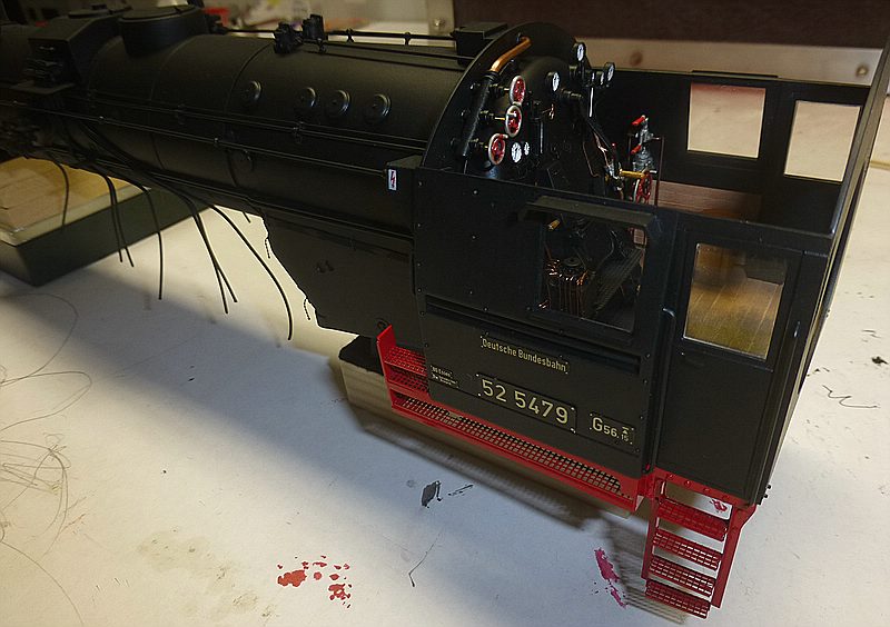

meine Lok hat die Achssenke verlassen und man hat nun einen ersten Eindruck wie sie mal aussehen könnte.
Als nächstes erfolgt die Montage der Bremseinrichtung.

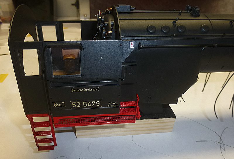

Ich wage anzuzweifeln das oberhalb des Umlaufs Rot verwendet wurde . Handräder und Bedienhinweise mal außen vor.

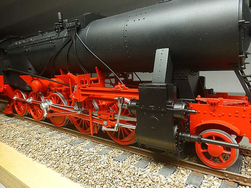

Mittwoch, 29. Dezember 2021, 18:12

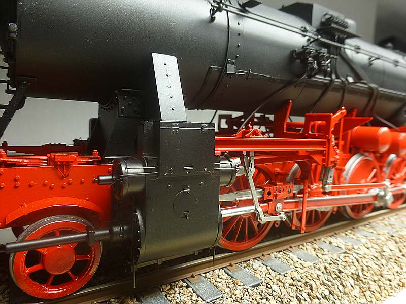

heute geht es wieder etwas weiter.

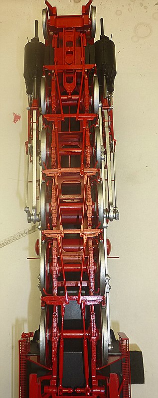

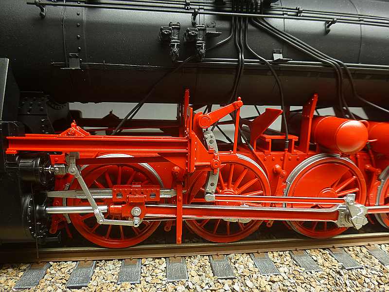

Ein Blick auf die Lok von unten und auf das Bremsgestänge.
Die äussere Steuerung ist auch schon angebracht.
Euch allen einen guten Rutsch und viel Glück und Gesundheit im neuen Jahr. :wink:

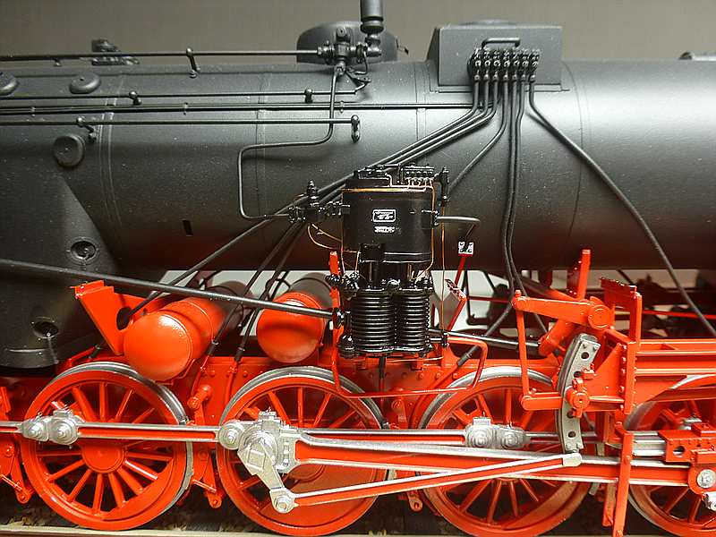

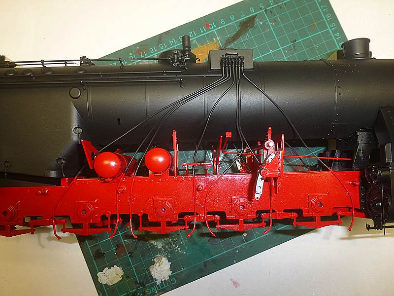

Freitag, 7. Januar 2022, 22:08
Moin zusammen,
es geht wieder ein bisschen weiter.

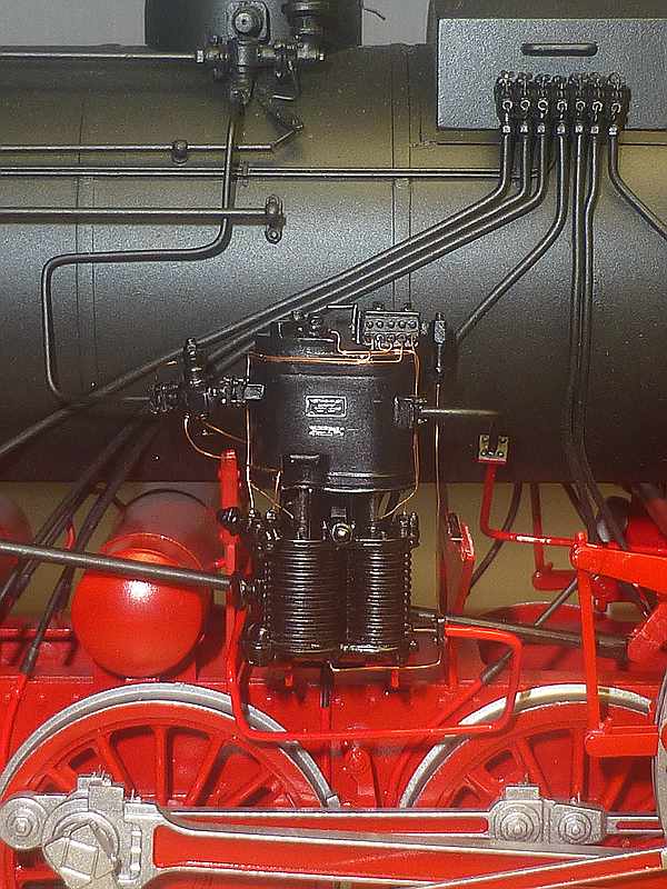

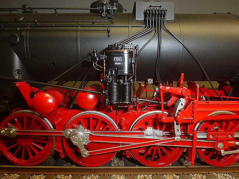

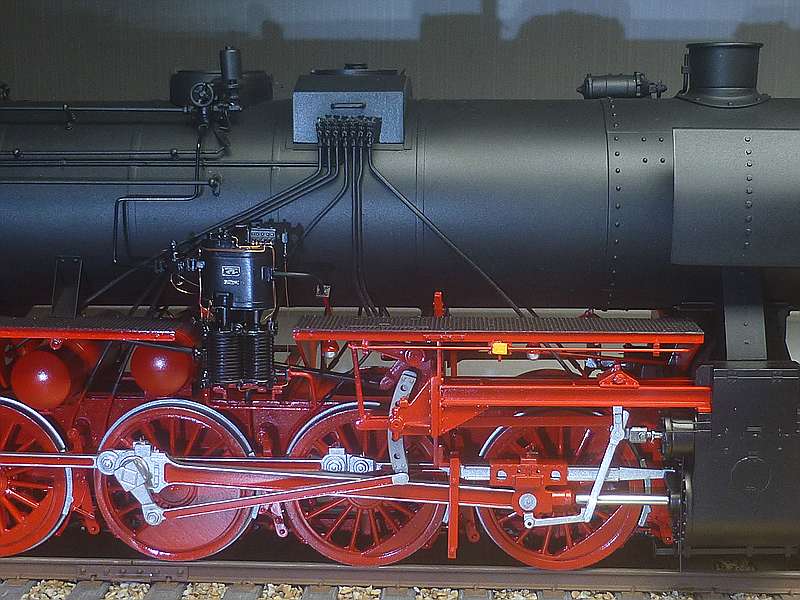

Ich habe den Kompressor angebracht.
Danach habe ich die Frischdampfleitung, die Abdampfleitung und die Druckluftleitung angefertigt und befestigt.
Bis bald mal.... :wink:

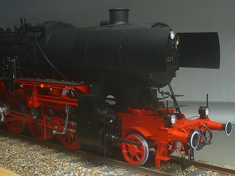

Dienstag, 8. Februar 2022, 18:28
Moin zusammen,

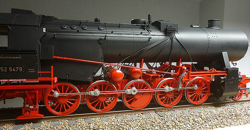

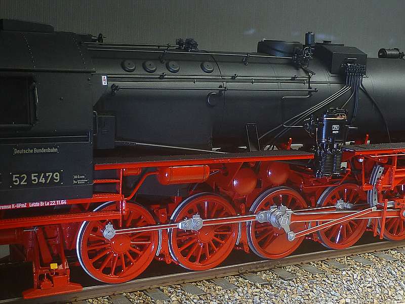

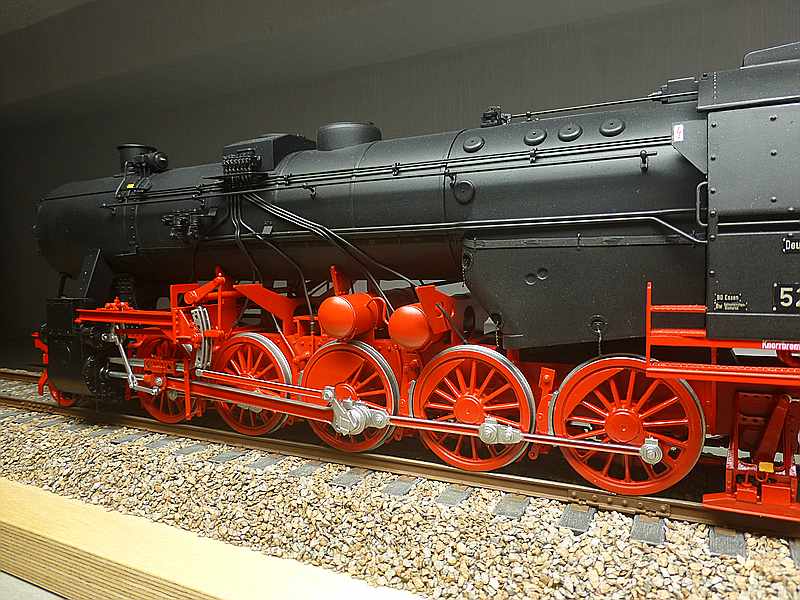

Der Bau der Umlaufbleche aus Fotoätzteilen und Messingdraht gestaltete sich doch komplizierter als ich dachte.
Nun ist aber auch das geschaft.
Die Lokomotive ist nun für's erste einmal fertig.

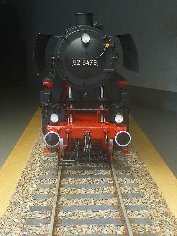

Hier nun ein paar Aufnahmen.
Als nächstes folgt der Bau des Schlepptenders.
Dazu melde ich mich aber noch mal, da ich den Steifrahmentender nicht verwenden werde.
Bis bald..... :wink:

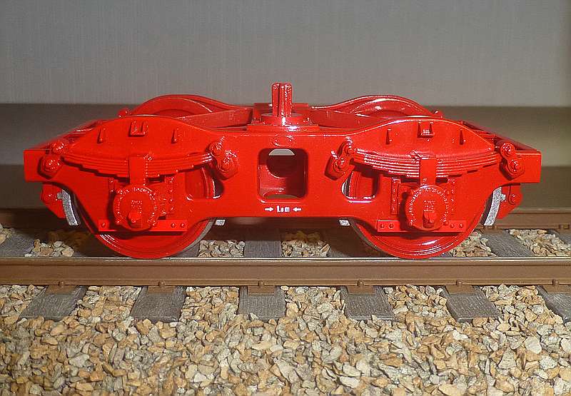

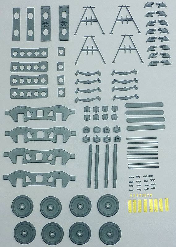

ich habe mich in den letzten Tagen mit den Teilen für die Drehgestelle beschäftigt.
Dies sind alle Bauteile die man für die Drehgestelle benötigt.
Die Qualität der Spritzgussteile des Bausatz von T- MODEL hat mich schon beeindruckt.
Dies ist nur ein Beispiel. Die feine erhabene Gravur der Lagerschilde ist sehr schön.
Diese Qualität haben die Trumpeter Teile leider nicht.
Der Kauf dieses Bausatzes hat sich meiner Meinung nach schon mal gelohnt.

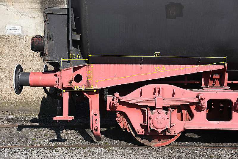

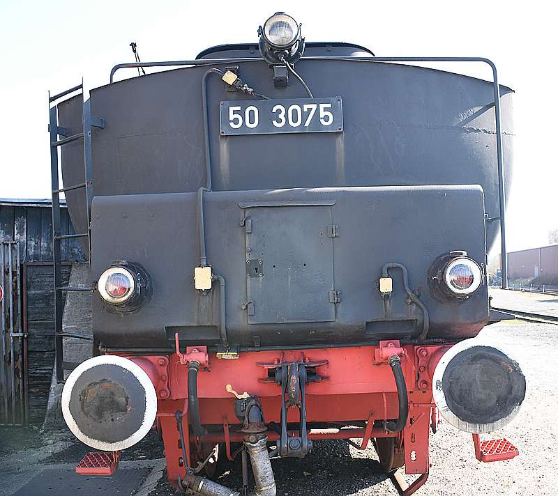

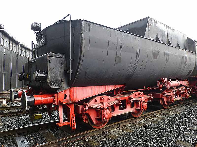

leider habe ich es erst vor ein paar Tagen geschafft, das Eisenbahnmuseum in Bochum zu besuchen.
Im Moment beschäftige ich mich damit, bei einigen Fotos die für mich relevanten Maße einzutragen.
Hier mal ein Beispiel:
Die Maße beziehen sich auf den Maßstab 1/35.

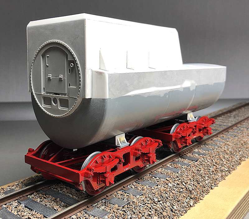

Sonntag, 10. Juli 2022, 10:57
Moin zusammen,
heute gibt es ein kleines update.

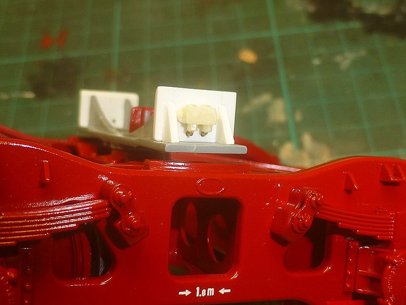

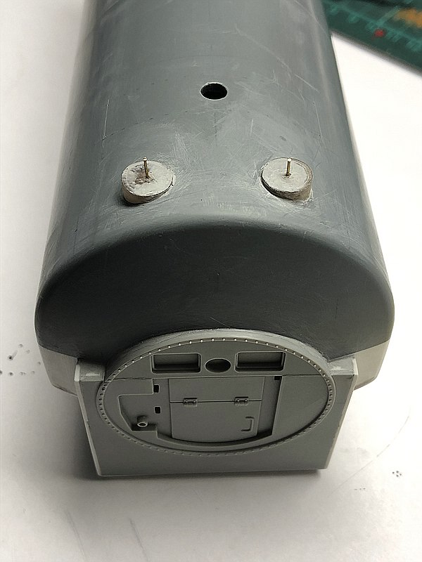

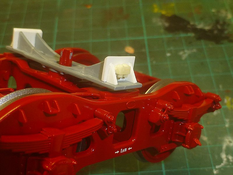

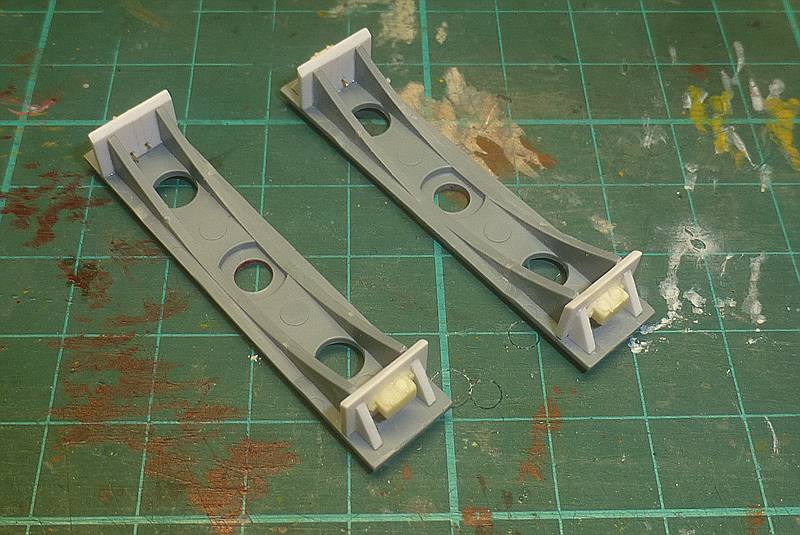

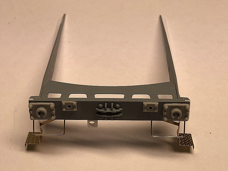

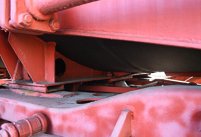

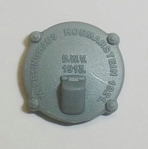

Es geht um ein unscheinbares, aber doch recht wichtiges Bauteil. Das runde schwarze Teil auf dem Foto ist die Unterseite der Tenderwanne.
In der unteren Bildhälfte seht ihr die Oberseite eines Drehgestells. Mittig befindet sich die Drehzapfenlagerung und rechts und links an den Aussenseiten, sieht man
die Gleitplatten der 4 Punkt Abstützung. Und um den rot lackierten, an der Tenderwanne angeschweißten Träger geht es. Dies Bauteil stellt die Verbindung zwischen
Tenderwanne und Drehgestell her. Zum einen nimmt es den Drehzapfen des Drehgestells auf und zum anderen überträgt die Tenderwanne ihr Gewicht über die Gleitplatten auf das
Drehgestell.

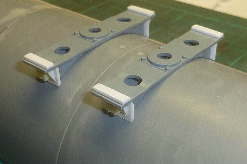

Als erstes habe ich aber erst aus drei Behälterbauteilen mir eine Tenderwanne gebaut.
Dem Bausatz des Plattformwagen lagen auch die Träger für die Drehzapfen bei, die hatten aber natürlich nichts mit dem Tender gemeinsam.
Es war schon recht aufwändig an diesen Teilen alles zu entfernen was nicht nach Wannentender aussah.
Danach habe ich noch Knotenbleche, Schmiergefäße und Leitungen angebracht.
Nachdem ich das Bauteil am Drehgestell angebracht hatte, konnte ich nun das Maß für die Gleitplattenstärke ermitteln.
Wie man sehen kann, passt es nun am Drehgestell.
Und auch an der Tenderwanne passt es.
So, das war es erst einmal.
Bis bald.......(wird aber dauern) :wink:

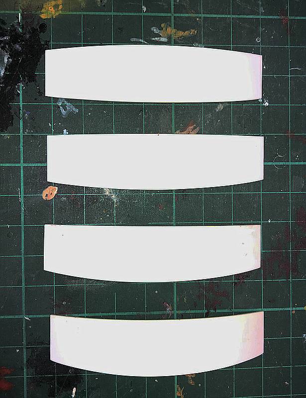

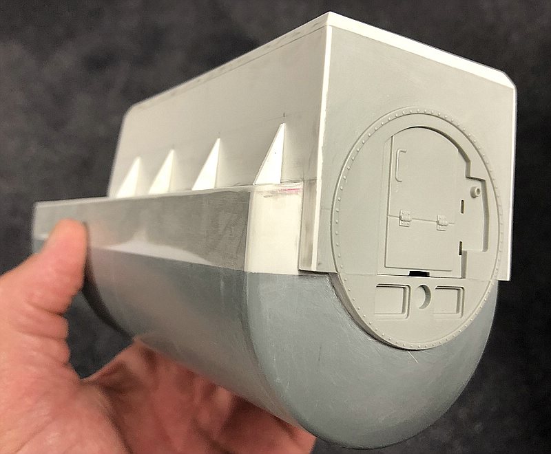

Sonntag, 24. Juli 2022, 14:00
Moin zusammen,

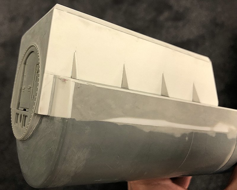

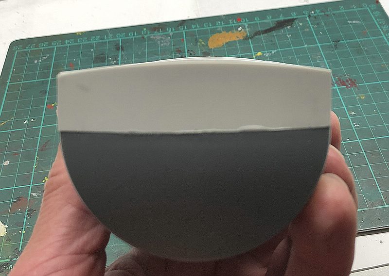

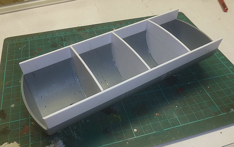

da habe ich mich ein wenig mit der Tenderwanne beschäftigt.
Wie man auf dem Foto vielleicht erkennen kann, ist die Oberseite des Wasserkasten nicht plan sondern nach oben gebogen.
Daher habe ich drei Querspanten in die Wanne geklebt, die an der Oberseite einen Kreisbogen haben, den ich so berechnet habe dass die Mitte 3mm höher als die Aussenkanten ist.
Anschließend habe ich die Seitenwände eingeklebt. Dafür habe ich 2mm starkes Sheet verwendet.
Für die Teile an den Stirnwänden habe ich 1mm starkes Sheet verwendet, da ich die Teile zusätzlich nach dem Radius der Stirnseiten biegen musste. Das funktioniert mit 1mm starkem Material einfacher.
Da die Teile gebogen werden, sind sie auch breiter als die Querspannten. Das bedeutet aber auch, dass der Radius des Kreisbogen an der Oberseite nicht identisch mit dem der Querspanten ist.
Wie man auf diesem Foto erahnen kann, sind die Oberseiten aller Bauteile in einer Flucht.
Jetzt folgt noch schleifen, spachteln, schleifen.
Danach kümmer ich mich um den Deckel.....hat aber noch Zeit.
Bis bald...... :wink:

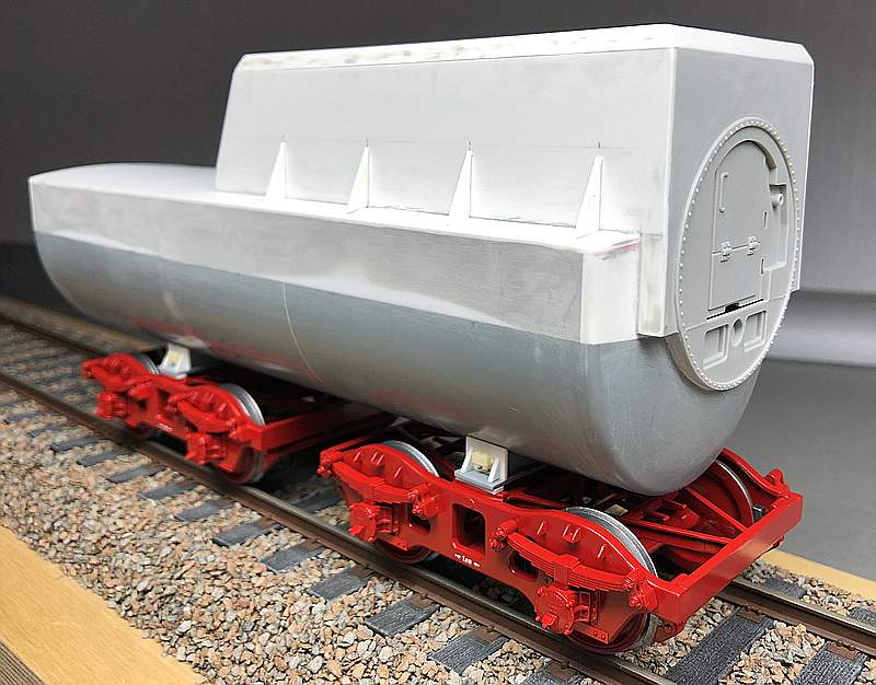

Freitag, 19. August 2022, 09:40
heute geht es mit dem Tender ein wenig weiter.
Den Wasserkasten habe ich nun verschlossen. Das war doch mehr Spachtel- und Schleifarbeit als ich dachte.
Als nächstes folgt nun der Kohlenkasten.

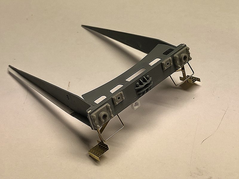

Für die Front nutze ich zwei Bauteile des Steifrahmentenders, die ich hier mal mit Klebeband fixiert habe. Wenn ich die exakte Position ermittelt habe, kann es losgehen.
Das war's schon für heute.
Bis bald mal... :wink:

Ich habe den Kohlenkasten nun fertig gestellt.
Hier ein paar Fotos:
Und das war es auch schon für heute.

Sonntag, 25. September 2022, 11:32
an meinem Tender geht es in kleinen Schritten weiter.
Hier habe ich die Flansche für die Schlauchverbindungen von der Tenderwannenunterseite zur Lok nachgebildet. Dazu brauchte ich 9mm Rundmaterial was ich leider nicht besitze.
Also habe ich die Hülle eines Tintenkullis genommen. Der hatte genau die benötigten 9mm Aussenmaß.
Als nächstes habe ich die Luken auf der Wannenoberseite nachgebildet. Etwas Plastiksheet und nicht benötigte Fotoätzteile um Scharniere nachzubilden. Das war relativ einfach.
Die Nachbildung des hinteren Pufferträgers war da schon eine ganz andere Nummer. Das hat richtig Nerven gekostet und ich weiß auch noch nicht ob es letzlich auch passt.
Das Hauptproblem liegt im Abstand der beiden Längsträger zueinander. Dieser bestimmt nämlich die Pufferhöhe über der Schienenoberkante, da die Tenderwanne nun mal rund ist.
Ich habe versucht das hinzubekommen, werde das Ergebnis aber erst am Schluß sehen, und dann kann ich auch nichts mehr ändern (Risiko).
Für dies Bauteil habe ich Teile von allen drei Bausätzen, etwas Plastiksheet und selbstgebaute Fußtritte aus nicht benötigten Ätzteilen verwendet. Interessant war auch, dass die Pufferbohlen aller drei Bausätze in ihren Maßen doch voneinander sehr unterschiedlich waren.
Was eigentlich nicht sein sollte. Schließlich habe ich mir meine eigene Pufferbohle gebaut.
