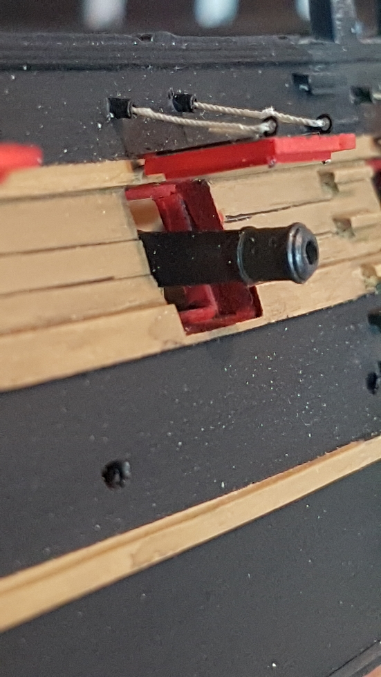

Skalpell oder Rasierklinge, Cuttermesser, Taschenmesser ... geht alles. Bei Platten ritze ich mit dem Skalpell an einem (Metall-)Linieal als Anschlag und breche dann. Polystreifen (Evergreen) mache ich mit einem geraden Skalpell. Ich weiß gerade nicht wie die heißen, aber die so Rechteckig sind. Irgendwo in meinem BB hab ich das schon mal gezeigt. Und wenn das Skalpell stumpf wird, einfach auf 1200er Schleifpapier wieder schärfen.handelsübliche Messer scheinen nicht zu funktionieren
Schau mal in meinem Yankee-Braut-Baubericht gleich auf der ersten Seite, Post 1 und 19. Da siehst du wie ich es gemacht habe. Du brauchst keine durchgehende Platte. Und vergiss die Trempelrahmen nichtDer Bausatz hat eine Wandstärke von 1,5mm, runde ich auf 1:100 als Maßstab bräuchte ich 3.5er Platten.
-> guggst du Meister Dafi's Erklärungen.Achtung: die Ausrichtung der Ober- und Unterkante beachten: parallel zum Wasser.
Ah, gut. Das sind dann einfach die Erfahrungssachen, die man dann macht, wenn das Materila dann da ist und wie es sich vor Ort verhält.Skalpell oder Rasierklinge, Cuttermesser, Taschenmesser ... geht alles. Bei Platten ritze ich mit dem Skalpell an einem (Metall-)Linieal als Anschlag und breche dann.
Mir gings nicht um die Platte, sondern die Wandstärke der Aufdopplung (oder wie du bereits sagtest: "Eher Verdreifachungen.")Schau mal in meinem Yankee-Braut-Baubericht gleich auf der ersten Seite, Post 1 und 19. Da siehst du wie ich es gemacht habe. Du brauchst keine durchgehende Platte. Und vergiss die Trempelrahmen nicht

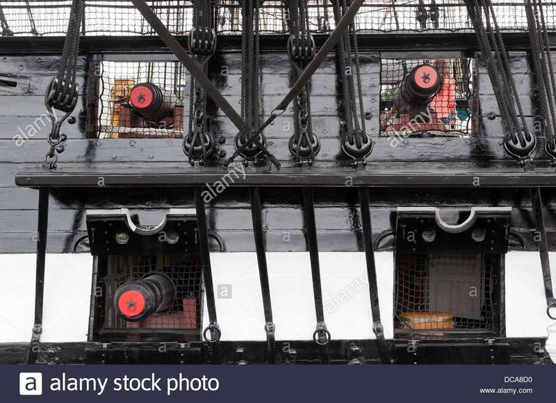

Hier noch ein link zu einem blog des Constitution Museums, das ein Bild zeigt, das einerseits die Stückpforten und Trempelrahmen deutlich zeigt andererseits auch die Farben viel besser als die privat gemachten (ohne Blitz und im halbdunkel des Museums) Aufnahmen darstellt. Oh, ist das aber grün hier!
