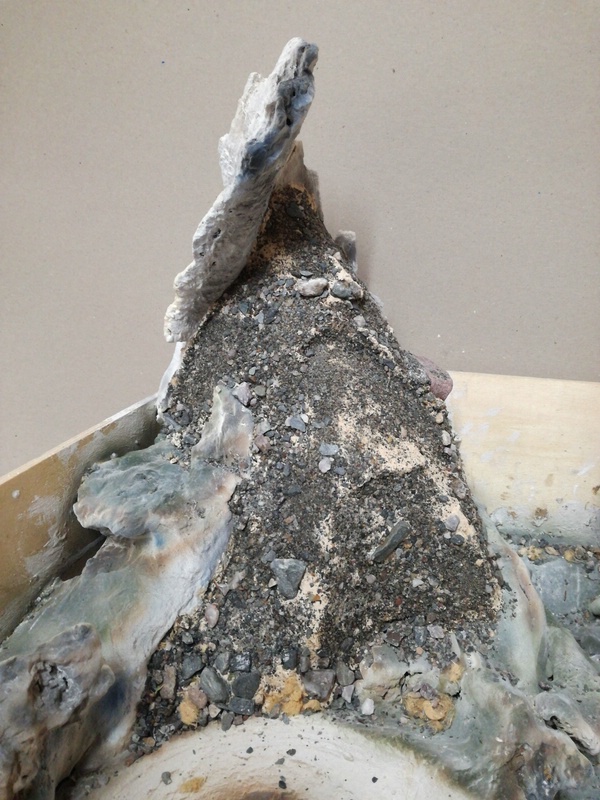

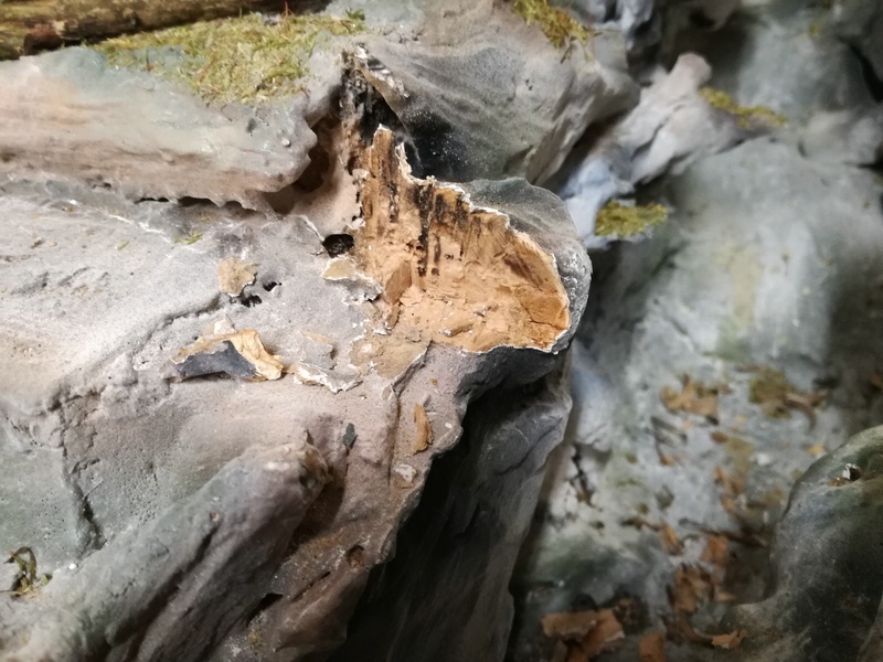

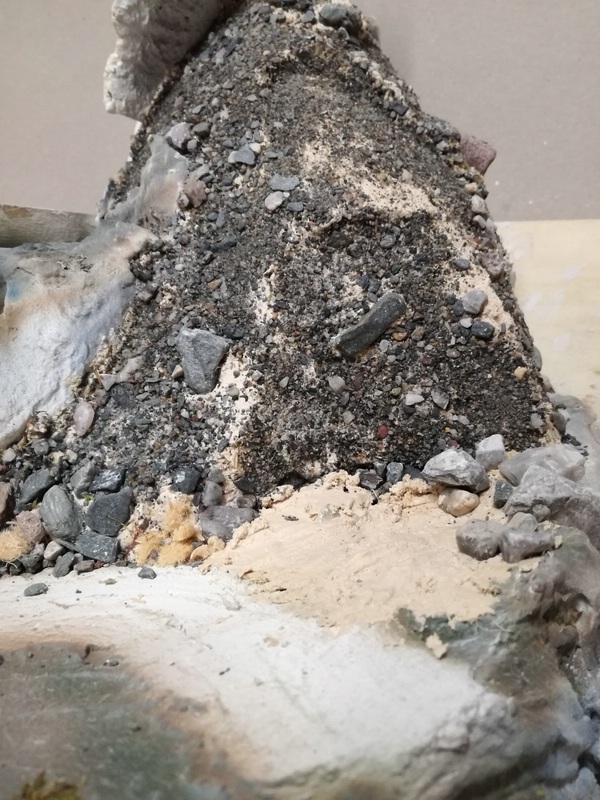

Hallo liebe Gemeinde... :wink: :wink:
...ich weiß schon, das sieht so furchtbar aus! :( :(
So, ein bissl was hab ich von der Halde schon für den weiteren Wegbau gebraucht.... ;)
deshalb kam mir auch schon der ganze Hang entgegen... :bang: :bang:

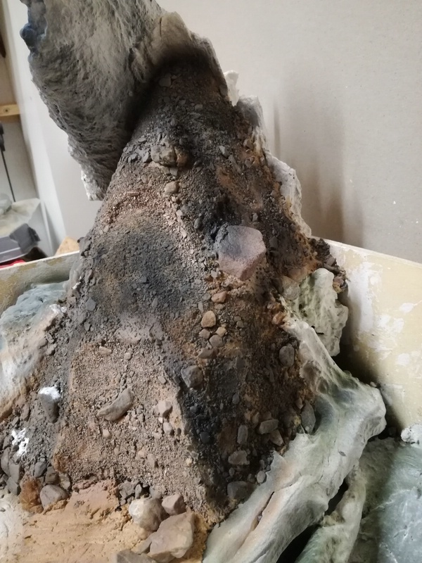

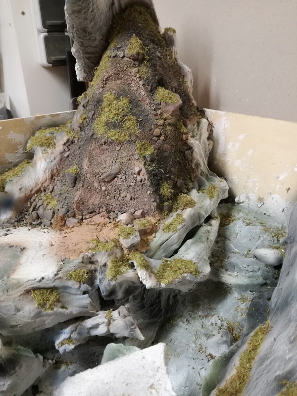

Sonntag, 17. Januar 2021, 12:34

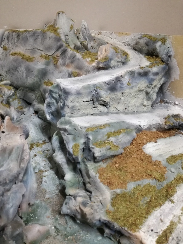

...heute habe ich mich mit der Gun etwas darüber gemacht, um etwas Grundfarbe aufzutragen. :S
Ich glaube jetzt kann man schon erkennen, wo oben der Hang abgerissen ist! :thumbup:
Natürlich ist diese Halde schon älter, deshalb ist sie auch an manchen Stellen bewachsen.... ;) ;)
Bei der Abbruchstelle und im unteren Bereich, wo ich schon Material geholt habe muss ich dann noch farblich etwas nacharbeiten! :)

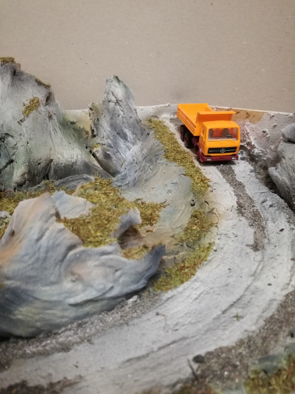

Ungeduld
Da hat sich schon einer verfahren!
Sch.... Navi!
Voller Ungeduld hab ich eine "Passprobe" machen müssen.
Aber für solche Kaliber werden die Strassen hier wohl zu schmal sein....

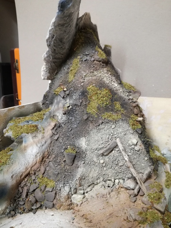

Donnerstag, 21. Januar 2021, 21:36

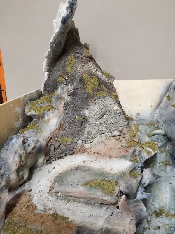

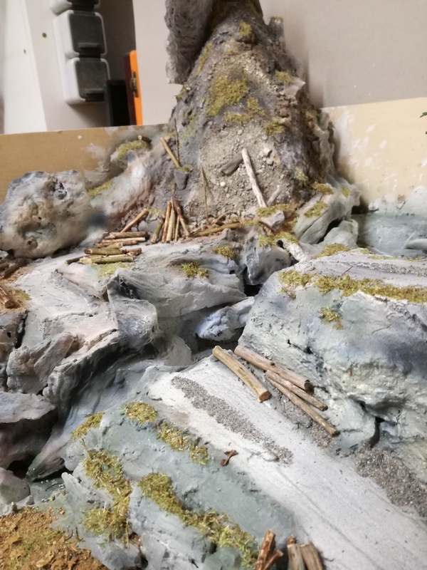

Immer wieder mit der Gun ein paar Sprüher und dann noch mit dem Pinsel drüber usw.
...erst auf den Bildern sieht man unmögliche Fehler, wie hier der Glanz der Felswand! :bang: :bang:
Da kam gerade etwas Geröll herunter - muß ich dann noch die Strasse säubern! Wenn das der Förster sieht... :motz: :motz:
Am Bewuchs hab ich mich auch mal versucht - sieht aber sehr exotisch und total unpassend aus! :( :(

Mit der Malerei kann man eigentlich nichts verhauen! Wenns nicht hinhaut nochmals mit Weiss drüber und neu beginnen... :thumbsup: :thumbsup:
Übrigens das Geröll kam von den Holzfällern, die haben oben schon Holz geschlagen und über die Halde herunter geholzt! :pfeif: :pfeif:

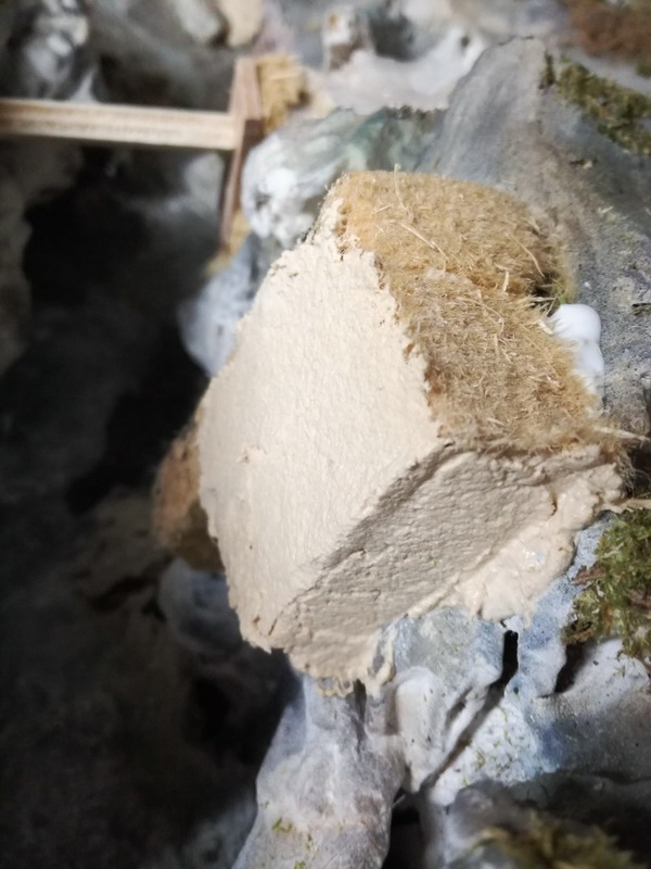

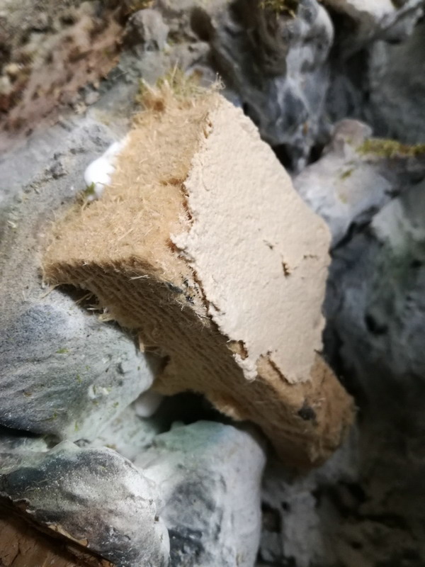

Brückenbau
..also gestern habe ich nun wirklich damit begonnen die Fundamente für die Brücken zu erstellen.
An manchen Stellen musste ich etwas an Wurzelholz - ach nein Felsen! abtragen um auf die nötige Fahrbahnbreite zu kommen.
Auch habe ich willkürlich die Widerlager der Brücke an die Felswände geklebt, die dann später verputzt werden. ;) ;)

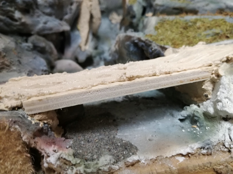

Sonntag, 24. Januar 2021, 19:40
Hallo Heiko,

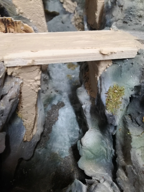

nun der angekündigte Brückenschlag! ;) ;) Ich hab dir ja gleich gesagt/geschrieben, dass dir keine zu große Erwartungen machen sollst. :D
Es sind "nur" Sperrholzplatten, die ich hier drüber gelegt habe. :roll:
Diese habe ich eingeputzt und den Rand noch frei gelassen. Da kommt später noch ein Pankett drauf, auf dem das Brückengeländer montiert wird. :S Ich gehe mal davon aus, dass es sich um ein Holzgeländer handeln wird. :S :S

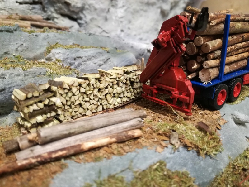

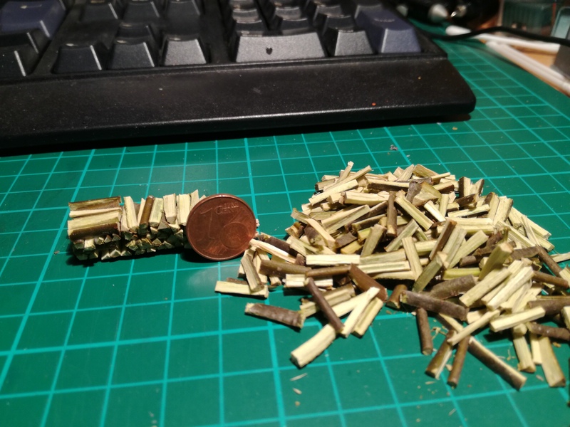

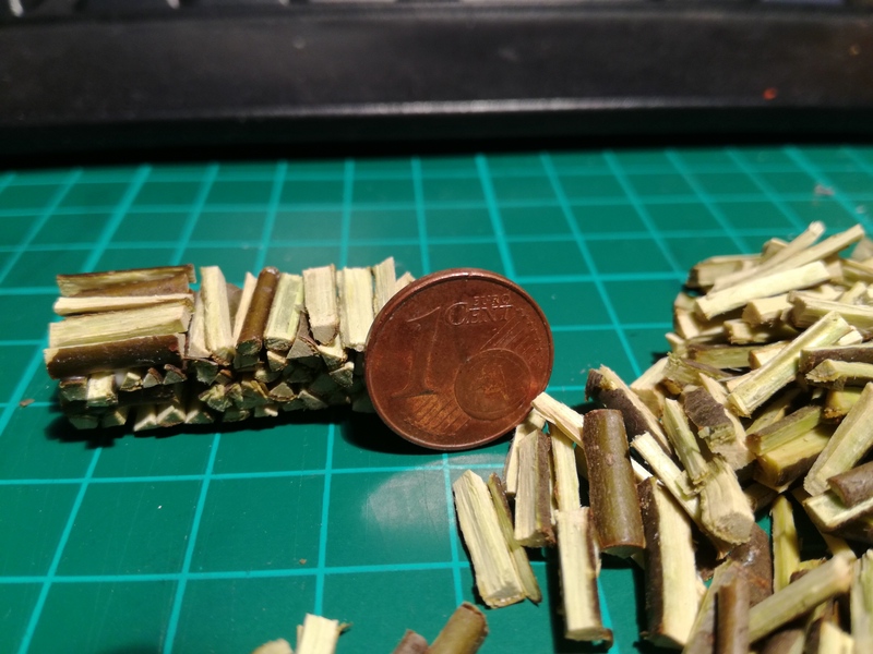

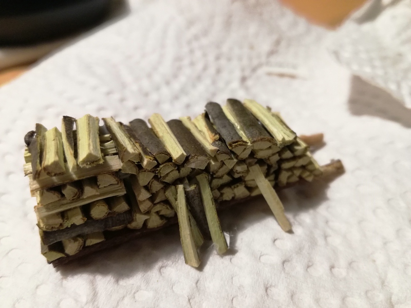

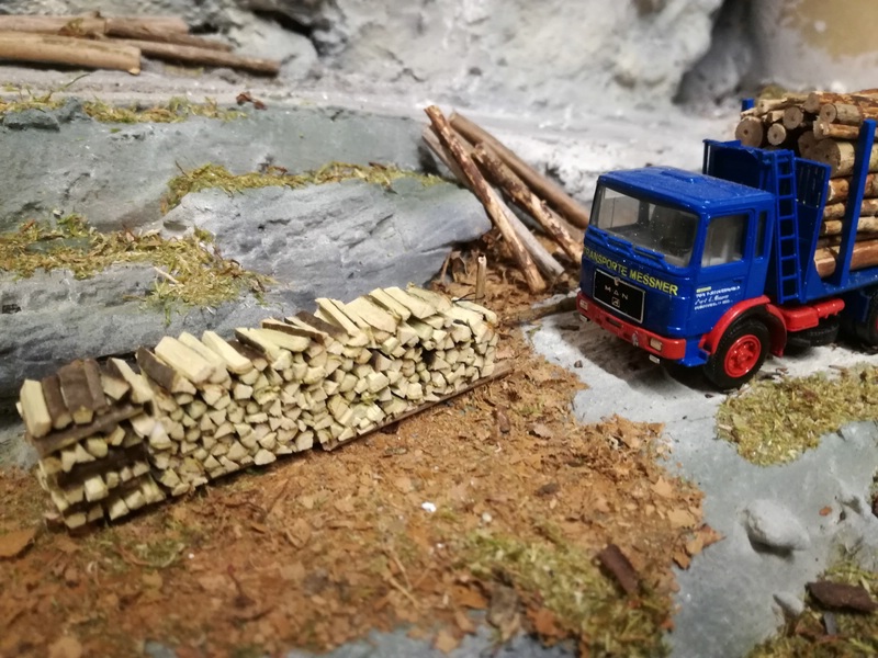

Übrigens:
Als die Holzfäller neulich die Stämme runter holzten waren auch Buchen dabei. :) Die hab ich mir gleich auf die Seite gezogen als Brennholz. :ok: :ok: 1 Meter lang abgeschnitten und gespalten - buhh, das war eine Rauferei! :bang: :bang:
Hier mal Bilder davon:
..natürlich in diesem Massstab nur gut 11mm lang und dann eben aufgeschlichtet, wie man das bei uns macht mit einem "Kasten" am Anfang.. :D

Sonntag, 24. Januar 2021, 20:54
Moin Hannes
Bei den Brücken hätte ich wohl was anderes gemacht aber so ist es natürlich auch ok . ^^ Dein Dio .Die Holzscheite passen richtig gut ins Dio .Es gibt doch nichts besseres als echtes Decko aus der Natur :thumbup:

...ja Heiko mit den Brücken magst du wohl recht haben, aber lass dich überraschen ;) ;) - die sind noch nicht fertig und wenn du bei uns Forststrassen entlang gehst (fahren darfst du ja nicht) :D , wirst du eben solche sehen. ;)

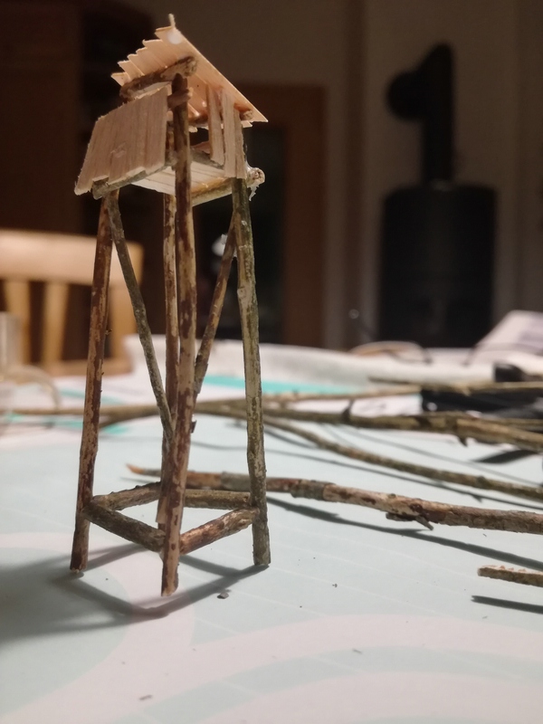

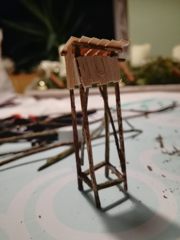

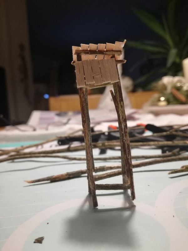

Aber jetzt kam inzwischen noch der Jäger vorbei und der wollte unbedingt einen Hochsitz haben: :bang: :bang:
Also wieder den steilen Hang über die Halde rauf und schnell noch einige Stangen geholt. Die 4Metrigen waren ja zu kurz und zu dick! :bang: :bang:
Bretter mussten auch her und so wurde eben gezimmert... :verrückt:

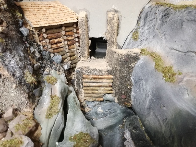

Donnerstag, 28. Januar 2021, 21:26
Hallo liebe Freunde! :wink:
Hier nun meine nächste Etappe oder meine nächste (Schnaps)-Idee: :verrückt:
Als Abschluss in der Klamm hinten musste ein Bauwerk her und zwar eine sog. Klause. In unserem Tal (Brandenberg) war sehr viel Waldbestand und so wurde sehr viel Holz geschlagen für die Silber- und Kupferbergwerke draussen im Inntal.
Dies geschah schon im Mittelalter zur Zeit der Fugger. Um das unwegsame Gelände zu überwinden wurde das Holz getriftet. Für die Trift wurden eben die Klausen benötigt, um das Wasser aufzustauen und dann in einem Schwall das Grubenholz ins Inntal zu spülen (triften).
So entstanden in fast allen Seitenbächen des Brandenbergtales diese Klausen. Anfangs wurden fast alle in Holzbauweise aufgebaut. Erst im letzten Jahrhundert baute man Klausen aus Beton und Holz. Ich habe mich für eine Klause der "neueren Zeit " entschlossen:

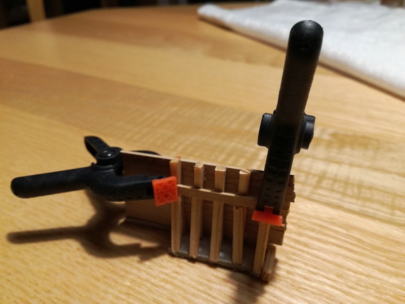

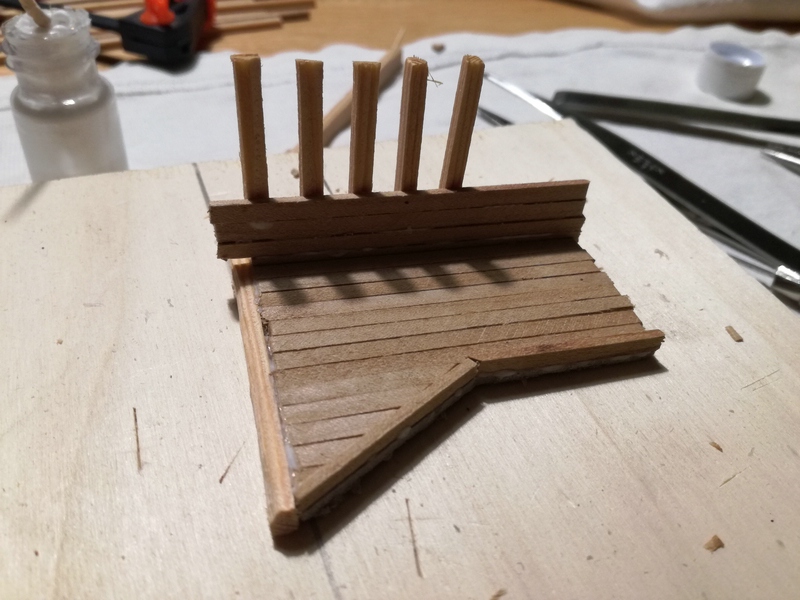

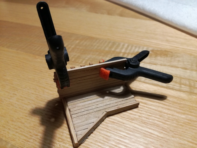

Ich habe dazu die Stämme (dünne Fichtenäste) auf Karton geleimt und für die Querhölzer einfach runde Öffnungen gefräst.
...und darin kurze Stücke geleimt.
...annähernd an das Gelände angepasst
und das gemauerte Teil zusammen gezimmert
An der Rückwand gleich ein Loch ausgeschnitten
..und das gemauerte Teil verputzt und auch die Holzwand mit Putz an das Gelände angepasst
Die Holzwand bekommt ein Schindeldach, um es vor der Witterung zu schützen.
In den feuchten Putz hab ich noch Sand eingedrückt...
...dann auf die Holzwand das Dach aufgesetzt..
..einige Balken noch unter die Klausenöffnung...
..und alles mal trocknen lassen.
Es geht dann schon noch weiter, aber für heute ist Feierabend!

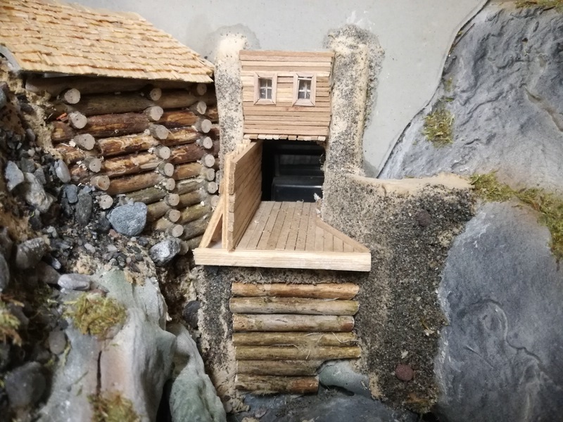

Freitag, 29. Januar 2021, 18:25
Hallo und guten Abend! :wink:
So, nachdem nun alles halbwegs trocken ist wird die Brücke für das Wasser gezimmert. Das ist jene Pritsche, auf dem das Wasser nach dem "Klausschlag" hinausschießt. Ich leime hier die Balken (natürlich in Flußrichtung) auf Karton, den man danach nicht mehr sieht.
Alles wird sehr massiv abgestützt um den enormen Druck der Wassermassen stand zu halten:
Hier einmal eine Originalaufnahme einer solchen Klause aus unserem Tal: :pfeif:
Mein Modell bekommt oberhalb der Pritsche einen Raum für den Klauser oder Klausmeister, der als Wachorgan dieser Anlage darin zeitweise wohnt. Dieser Raum wird bei mir ebenfalls aus Karton gefertigt und anschließend mit Holzbalken verkleidet. Natürlich bekommt die gute Stube auch Fenster!

Da machst Du dir soviel Mühe mit Landschaft und Gebäuden und baust dann Sperrholzbretter als Brücken ein. Wirklich ein super Teil. Die Landschaft, der Hochstand, die Gebäude alles super. Nur die Brücken...bei Deinen Fähigkeiten würde ich empfehlen, dass Du die nochmals überarbeitest.
