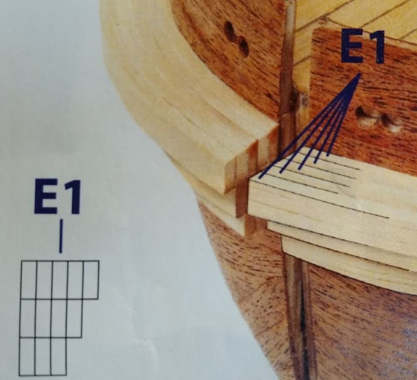

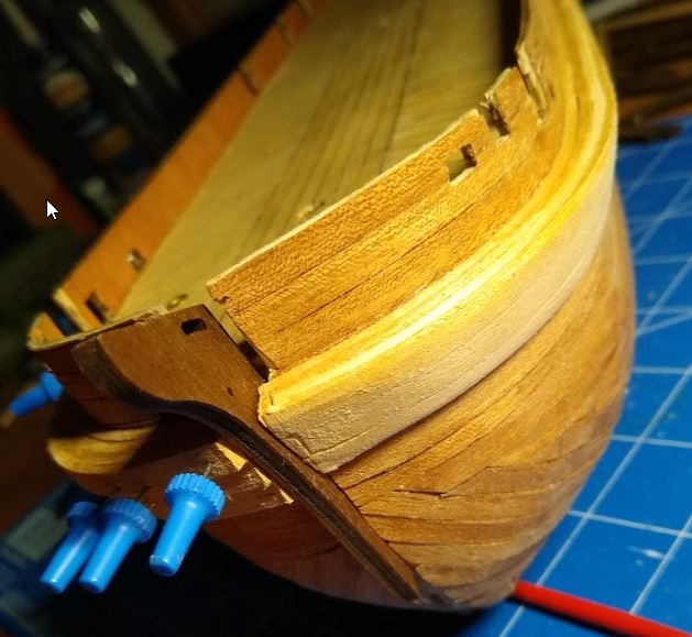

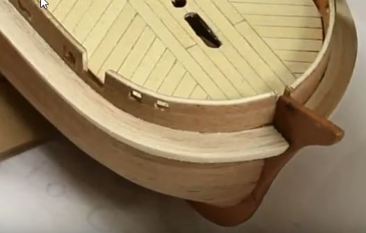

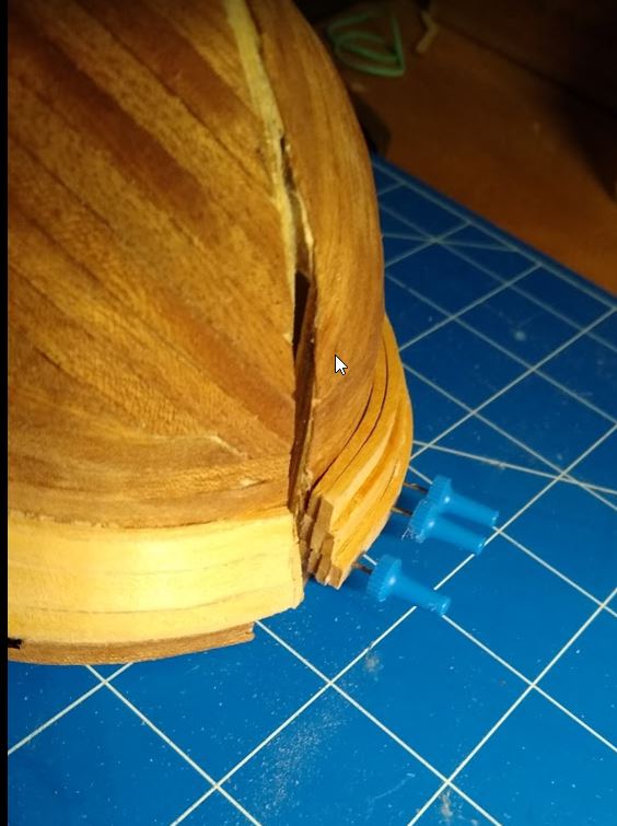

Es bleibt gruselig. Problemzone Bug. Ich glaube ich habe in den Anfängen schon einen riesen Fehler eingebaut, den ich irgendwie dann noch ausbügeln muß später :cursing:
Sehr schön zu sehen hier:
Das Teil mit dem grünen Pfeil habe ich noch nicht befestigt, das ist nur eine Probe. Gefordert laut Anleitung sind 5 (!) Leisten (siehe oben). Diese Anordnung wird dann bearbeitet und rund geschliffen. Soweit so gut. Wenn ich die Abbildungen richtig interpretiere soll das Kielteil aber nicht komplett verdeckt werden. Deswegen bin ich echt geneigt, dass bei 4 / 3 / 2 Leisten zu belassen, da ich die oberste LeistenSchicht komplett wieder abarbeiten würde. :?: In den Bildern der Anleitung sieht das nämlich auch nicht nach 5 Leisten aus bei der fertigen Ausführung:
Zudem ist mir aufgefallen, dass ich da eine riesen Lücke gelassen habe (roter Pfeil). Ich fürchte, für Spachteln in die zu groß. Plan wäre hier mit einer Formlehre die Kontur der Leiste zu kopieren und dann die Lücke mit einem angepassten Teil zu füllen... Wird nicht einfacher... :bang:

Zunächst habe ich mit normalen Leistenabschnitten die Lücke geschlossen (Überstände angezeichnet und dann abgefeilt). Danach bin ich an das Schleifen der bereits fertigen Leistenseite gegangen, zum Vergleich die noch rohe Seite gegenüber:
Und auch die Setzprobe des Kielstücks ist zufriedenstellend:
Jetzt geht es ans Schleifen der anderen seite inkl. Fugen bereinigen. Dann geht es an das Ruder und die Handläufe etc. Bin ja mal gespannt, was mich noch so erwartet. Das Kielstück vom Ruder muss dem fertigen Rumpf angepasst werden, aber immerhin ist es nur zu groß und nicht zu klein... :P

Dein Barkholz ist ja sehr auftragend. Aber wenn der Bausatz es so vorgibt...
Hast du die bereits geschliffene Barkholzseite gespachtelt? Es sieht danach aus. Kommt dann Farbe darüber oder sieht der Bauplan an der Stelle eine weitere 2. Beplankung vor?

Das Barkholz ist wirklich eine Wucht. Höchstwahrscheinlich hatte es die Funktion, den Rumpf vor Kontakt mit dem Packeis zu schützen, und vielleicht diente es auch der Stabilität des Rumpfes, der großen Belastungen ausgesetzt war, wenn das Schiff sich einfrieren ließ. Tatsächlich funktionieren an diesem Schiff die Barkhölzer auch als Rüsten.

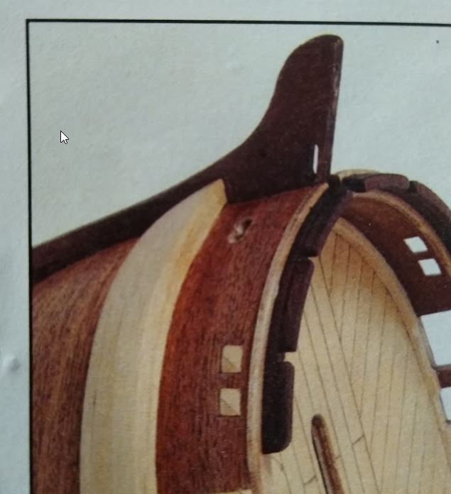

Die Anleitung gibt durchaus ein derart starkes Barkholz vor. Ich weß leider gar nicht, ab wann die Terror diese bekommen hat. Sie ist ja vorher eine Bombarde gewesen, die an und für sich ja schon stabiler gebaut waren. Für die Expeditionen wurden deswegen solche Schiffe immer gerne nochmal aufgerüstet / verstärkt worden.
In der Anleitung wird nun hierzu folgendes angegeben (Jede Leiste hat 2x5mm):
Dass dort 5 Leisten übereinander geklebt werden passt aus meiner Hinsicht vorne und hinten nicht, das habe ich ja nach und nach bemerkt... :verrückt: Ich habe deswegen mich auf 4 / 3 / 2 Leisten beschränkt und ich liege damit nicht so schlecht, wenn ich mir zB die Dimensonen des Barkholzes in dem Video- Tutorial anschaue (das leider nirgends Angaben zu Längen, Mengen, etc. macht, sondern 'nur' versucht, Techniken zu vermitteln -> deswegen trotzdem hilfreich)
Die geschliffenen Leisten sind nicht gespachtelt. Angedacht ooB ist, dass nachher nur noch Farbe drauf kommt. So soll das Schätzchen am Ende übrigens aussehen, wenn es nach der Schachtel gehen sollte:

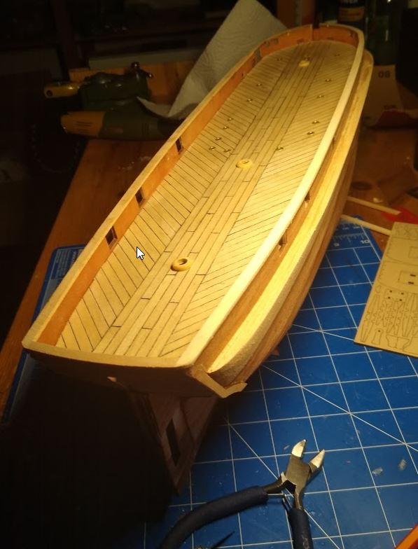

Mittlerweile sind beide Seiten geschliffen und das Ergebnis sieht wie folgt aus:
Ich muss mal schauen, bei einzelnen Leisten sieht man von oben noch einen Spalt. Mal sehen, wie ich den abdichte, bevor Farbe da drauf kommt. Aktuell liegt der Kiel in den Startlöchern, der sllte aber (hoffentlich) keine allzu großen Probleme bereiten.

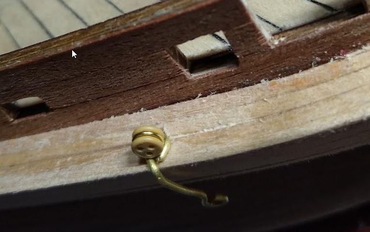

Und so sieht es testweise bei mir aus (gesteckt, nur als Muster). da ist also noch viel Luft (hoffentlich)

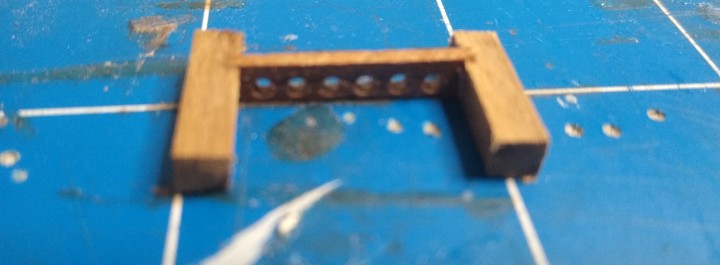

Was ist eigentlich in diesem Zusammenhang von diesem Wantenknüpfrahmen zu halten?

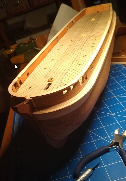

Mittlerweile sieht es jedenfall immer mehr nach 'Schiff' aus :D

das sieht doch schon gut aus, dein Pott. Deine "Rahmen" nennt man Püttingeisen. In der Form kenne ich sie nicht, bin jetzt aber auch nicht der Experte auf dem Gebiet.
Die Eisen sollen eigentlich die Zugkraft, die von den Wanten ausgehen, auf die Bordwand ableiten. In deiner Ausführung erklärt sich mir die Wirkungsweise allerdings nicht.
Gruß Jan

Ein schönes Modell isses was du dir da Ausgesucht hast .Das Deck gefällt mir Persönlich bis jetzt am Besten mit seiner mir noch nicht Gesehenen Plankenanordnung,aber wie ich gesehen hab Prima Ausgeführt.
Bezüglich der Püttingeisen muß ich Jan Beistimmen ,denn in dieser Befestigung nehmen sie ja garkeine Zugkräfte auf ,oder bin ich da Falsch.Vielleicht hat in dieser Beziehung jemand ne Bessere Erklärung über diese Bauweise .

vielen Dank für Euer Lob und Rückmeldung. Ich habe mir das mal im o.g. Blog angesehen. Bilder habe ich wegen Urheberrecht nicht hier eingestellt. Da war ua eine zeitgenössische Zeichnung dabei, wo diese Anordnung auch ersichtlich ist. Auch in der Serie werden die Püttingseisen so dargestellt (was aber nix heißen muss).
Die Eisen werden ja unter dem Bark nochmal fixiert (siehe Bilder der Anleitung). Die Terror wurde ja als Expeditionsschiff für arktische Regionen umgebaut. Hieraus rührt wohl auch die Anordnung der Planken. Ich denke aus demselben Grund ist die Befestigung der Püttingseisen. Vielleicht um auch Stöße, die durch Kollisionen mit dem Packeis passieren können, anzufangen... :idee:

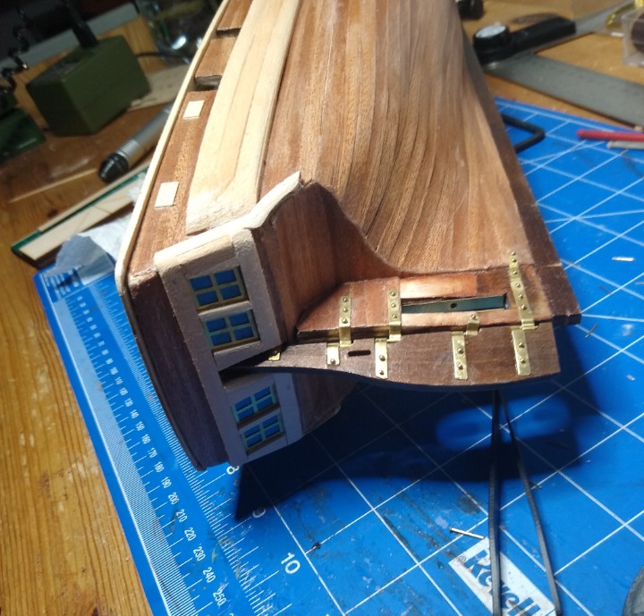

momentan geht es recht fluffig weiter. Die Fenster am Heck sind soweit auch wenn ich mir noch was wegen der Farbe einfallen lassen muss. Irgendwelche Vorschläge?
Das Ruder ist nun auch angebracht, ein paar Beschläge fehlen allerdings noch.

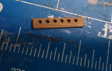

Danke für den Tipp mit dem Beplanken. Ich glaube ich muss mir mal einen Grundstock an Leisten organisieren, den 2x0,5 habe ich aktuell keine da...
Das muss ich sowieso. Habe heute meine kompletten zum Bausatz gehörenden Leisten 2x4 geschreddert, bei dem Versuch die Nagelbänke herzustellen. Das Problem ist, bei dem Teil 11 Bohrungen auf einer 4mm Leiste in einer Reihe zu bekommen. Aktuell 'hüpfen' die Bohrungen. Gibt es da einen bestimmten Trick? Sowohl mit einem Handbohrer als auch maschinell (Handgerät) verrutschen die Bohrungen... :!!
Ein kleiner Leistungsnachweis für heute:
Das sind noch die hübschesten. Ich brauch insgesamt vier Stück von diesen Monstern...
Leistenfriedhof...

Dienstag, 17. November 2020, 20:18
Hallo Martin
Leistenfriedhof...
ich benutze für sowas einen XY Koordinatentisch + Bohrständer von Proxxon - damit geht's ohne Probleme.
XY Tisch
Bohrständer
Jan
Dienstag, 17. November 2020, 20:33
Ahoi Martin,
eine Variante um eine gleichmäßige Lochreihe zu erhalten ist diese:
Nimm ein flaches Stahllineal und lege es dort an, wie die Lochreihe entstehen soll. Mit einem harten gut angespitzten Bleistift drückst Du an den Lochpositionen vorsichtig in das Holz, sozusagen wie beim Ankörnen. Das Lineal hilft die richtigen Abstände zu treffen und führt dabei die Spitze in einer Flucht. Bei Ahorn sollte der Bleistift genügen, bei härteren Holzsorten, kannst Du auch eine Reißnadel oder einen kleinen Nagel nehmen. Nur aufpassen, dass der Druck das Holz nicht spaltet.
In dieser "Körnung" zentriert sich der Bohrer dann ganz gut und wandert nicht ab.

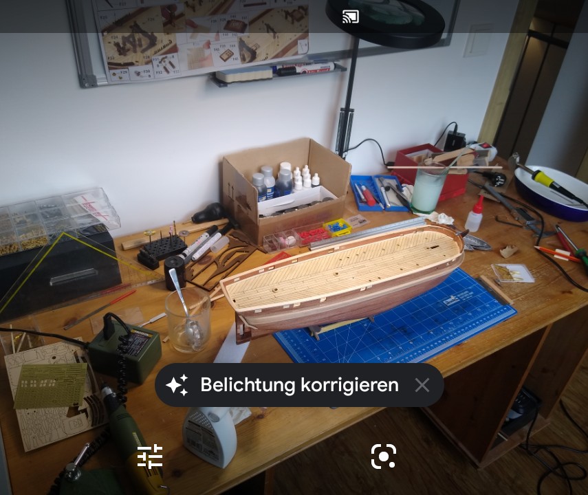

Mit dem Ankörnen habe ich versucht, und das ging auch ganz gut 8) Ich bin ja auch seit kurzem stolzer Besitzer eines Proxxon. Und da ich nicht so viel Platz habe, hat mich die Dimension der vom Jan empfohlenen Gerätschaften überzeugt. Kurzum, neben der Leisten für die Beiboote und den Ersatz für die Nagelbänke haben es auch diese es irgendwie in den Warenkorb geschafft. Ich denke auf Dauer erspart mir das einigen Frust, wenn meine Pfoten wieder so einen Zittrigen haben :)
Heute wurden nur die Nägel erst mal angepinselt, deswegen einfach nur eine kurze Impression von meinem Arbeitsplatz unter dem Dach
Leider nicht viel Platz um Größeres zu realisieren... ;(

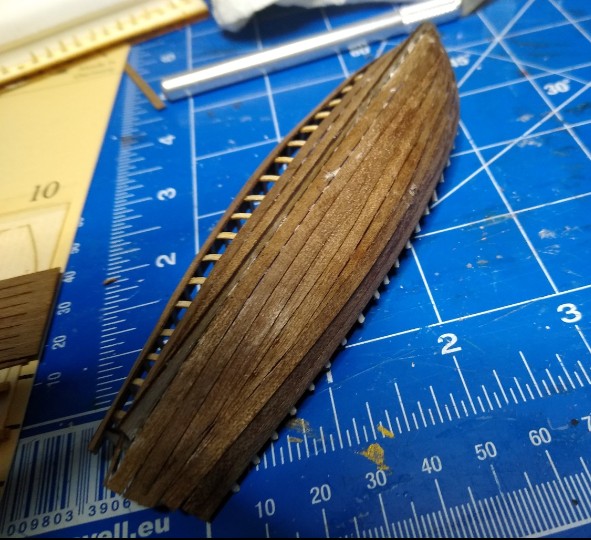

danke für das Lob. Bei den Beibooten habe ich nun zwei Optionen, die ich beide ausprobieren werde. Ich habe nun die passenden Leisten für das Beplanken der Metallrohlinge. Zudem ist gestern auch ein Bausatz mit in den Briefkasten gepurzelt. Über das Ergebnis werde ich hier dann mal abstimmen lassen, welches es dann wird :) ;)

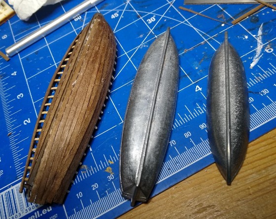

Aktuell werden die einzelnen Aufbauten auf dem Deck angefertigt. Hierzu zählt auch der Ständer für das große Beiboot. Da bin ich gleich beim Thema. Ich habe letztens versucht, das Metallteil aus der Box zu beplanken, bin aber hier auf keinen grünen Zweig gekommen. Was für einen Kleber verendet man da am besten? Wäre es besser, den Rumpf durch Schleifen anzurauen?
Um ein wenig Ruhe zu tanken habe ich mal mit dem Bausatz angefangen
Wenn es fertig ist, werde ich mal einen Größenvergleich posten. Bis auf die Breite sind die Dimensionen schon stimmig... Mal sehen :)
Ich verwende für Holz<->Metall immer Uhu Hart. Hab ich damals auch für meine Rettungsboote verwendet.
Jan
Freitag, 27. November 2020, 19:19
Ok ist vorgemerkt, danke für den Tipp. Werde zunächst noch die Methode mit Sekundenkleber und Lötkolben ausprobieren :)
Ich werde da wohl Stand jetzt die Dinger aus der Box nehmen, wenn das Beplanken klappt, da die Maßangaben vom Hersteller als andere als korrekt waren. An und für sich geht das Beplanken gut voran :
Aber der Größenunterschied ist in eklatant :
Rechts daneben das große Boot, das ersetzt werden soll, daneben noch zwei kleinere, die ich durch kleinere Boote aus Bausätzen (allerdings noch nicht angeschafft) ersetzen wollte...
Es bleibt spannend, wenn es fertig ist werde ich das mal auf das Schiff stellen zum Vergleich...
