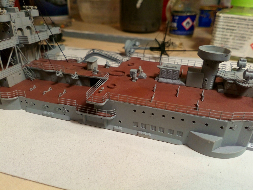

wow, tolle Arbeit. Besonders die schrägen Relings wären mein absoluter Alptraum.

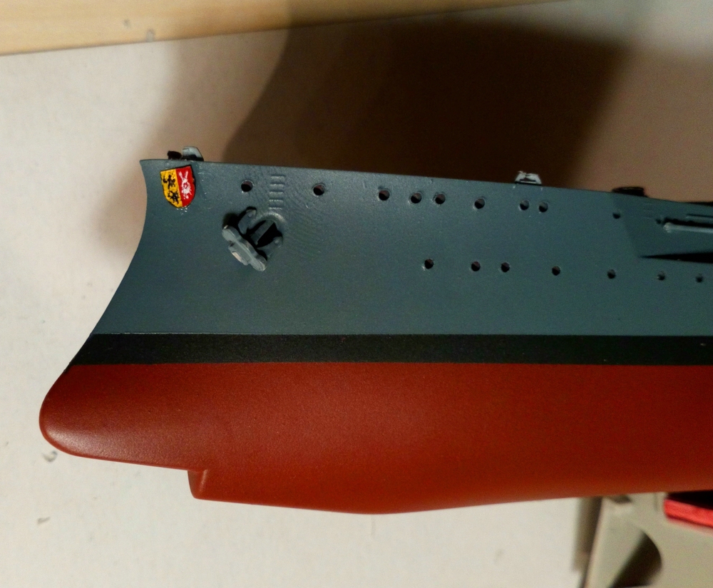

Zierstücke:
Bug- und Heckzier gibt es als Decal und Ätzteil, das Namensschild leider nur (oder immerhin!) als Decal. Die Decals sind leider etwas verdruckt, das Gelb ist nach oben gerutscht. Beim Namensschild lässt sich das aber problemlos beheben, indam man die Oberkante beschneidet. Und bei der Bugzier ist das nicht der einzige Grund, auf das Ätzteil auszuweichen, das Decal ist nämlich auch zu groß und hat eine falsch geformte Unterkante. Also den Einhaarpinsel gespitzt und die Wappen bemalt, ist zwar keine Schmidt´sche Miniatur, aber reicht mir.
Die Reichsadler der Heckzier waren als Bronzerelief gegossen und dann im Dunkelgrau des Rumpfes gepönt, da wird es sowieso das Ätzteil.
Das Bild hängt schief...
Ja, tut es tatsächlich, ich habe das auf etlichen Vorbildfotos überprüft, das Wappen ist etwas nach vorn geneigt. Keine Ahnung warum, war eben so, und auch nicht mal versehentlich, sondern als Dauerzustand.
Die Unterschiede im Dunkelgrau werden noch durch den Klarlack egalisiert (hoffentlich..), den Rumpf habe ich ja direkt nach der Lackierung mit seidenmattem Dosenklarlack geschützt.

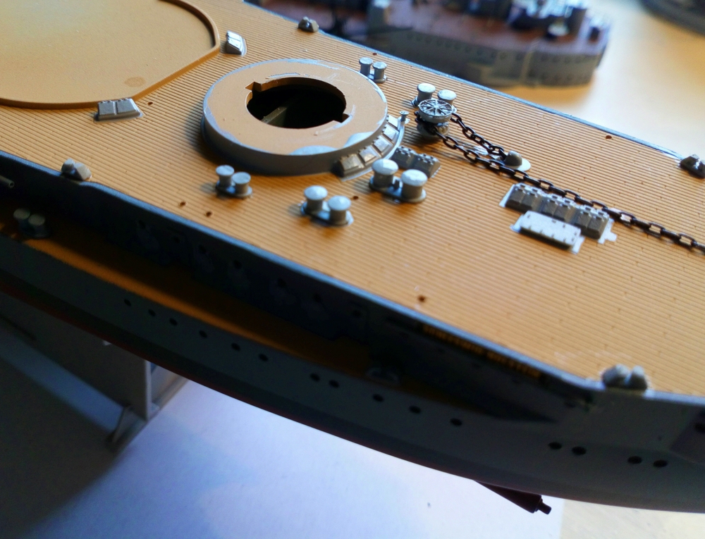

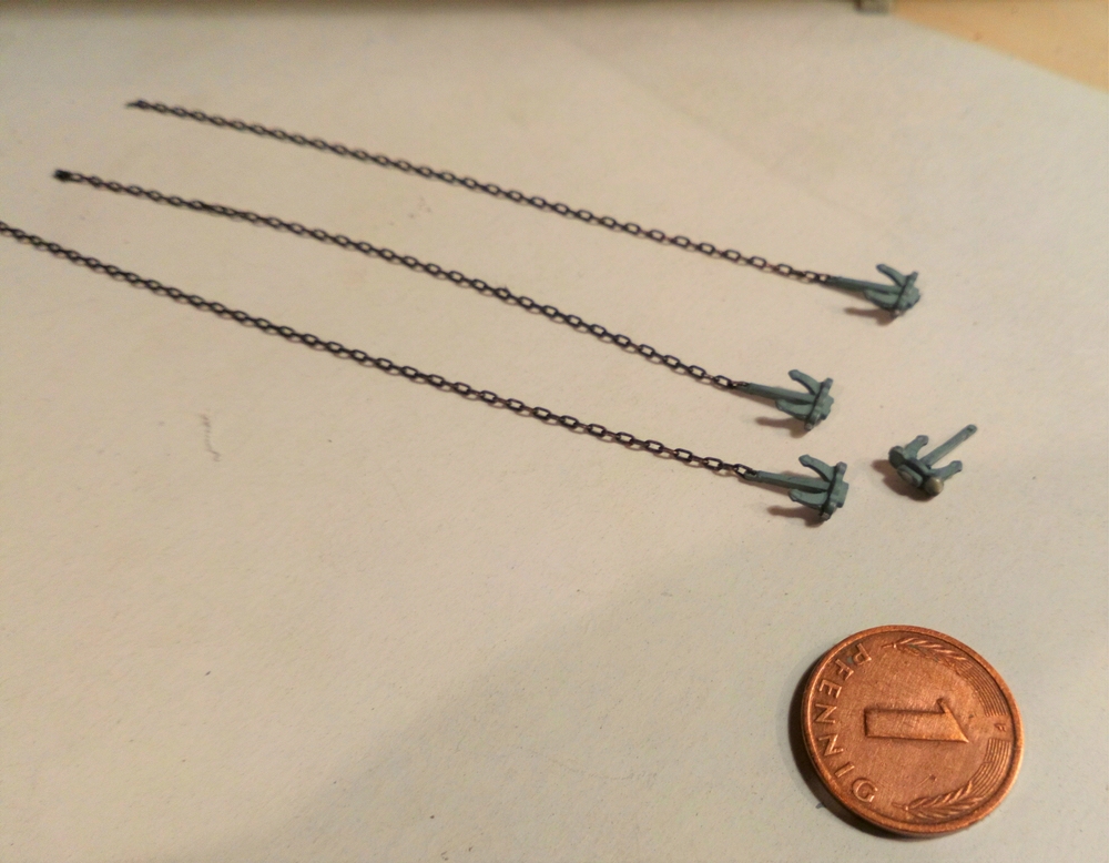

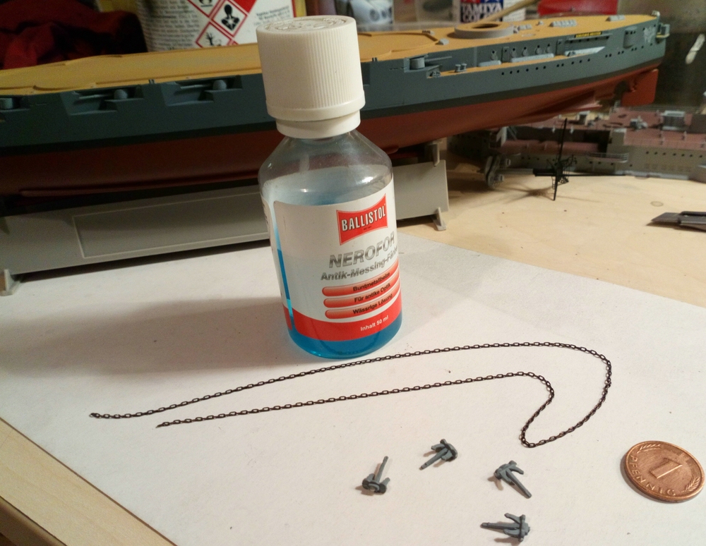

Bausatz enthält ausreichend Ankerkette, sogar in passender Größe, nur einfärben muss man sie noch. Da ist brünieren besser als lackieren.
In die Schäkel am Ankerstock 0,5mm-Löcher gebohrt, Kettenglied aufgeschnitten, gespreizt, eingefädelt, zugebogen und verklebt, ging leichter, als es sich anhört. Ist aber unsichtbare Spielerei, kommt nämlich innerhalb der Ankerklüsen zu liegen. Schade eigentlich..
Ankerspill ist schon von Hause aus schön detailiert und wird von Eduard nochmal aufgewertet.
Zwei Buganker plus ohne weitere Formalitäten gestauter Reserveanker.
Und Heckanker und diverse Luken, Klüsen und Poller. Warum es drei verschiedene Größen Poller gab - :nixweis:

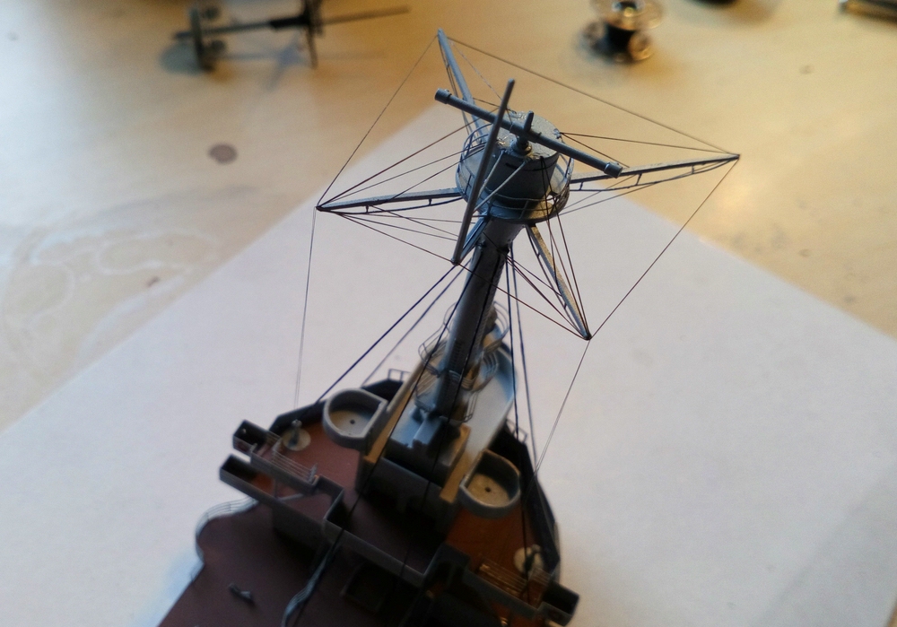

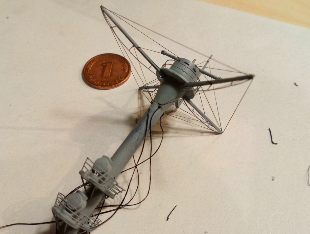

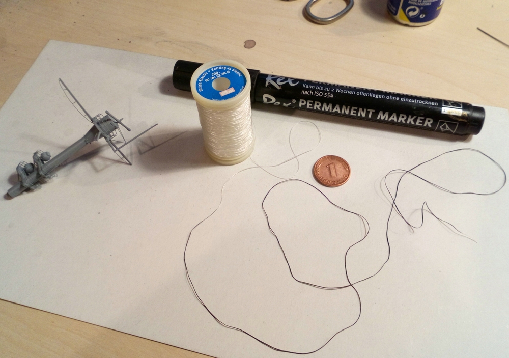

Pardunen für den vorderen Mast: Etwas dickeren Elastikfaden, sogenannter Beilauffaden, wird mit Permamarker schwarz eingefärbt.
Dann in die vorher eingesetzten Augbolzen eingefädelt, festgeklebt und abgeschnitten, mit reichlich Längenzugabe.
Und mit normalem Elastikfaden die vielen Strippen am Spierenkreuz gezogen.
Ganz so permanent ist der Permamarker gar nicht, am Mast hat er ganz schön abgefärbt..

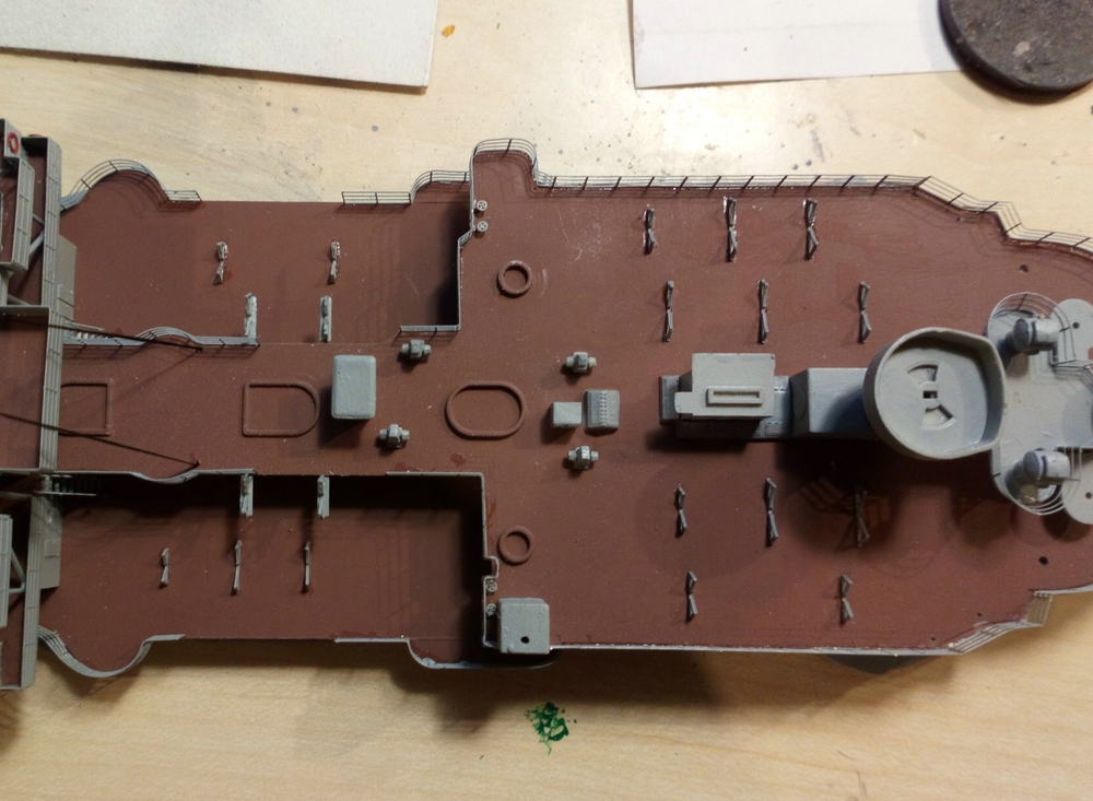

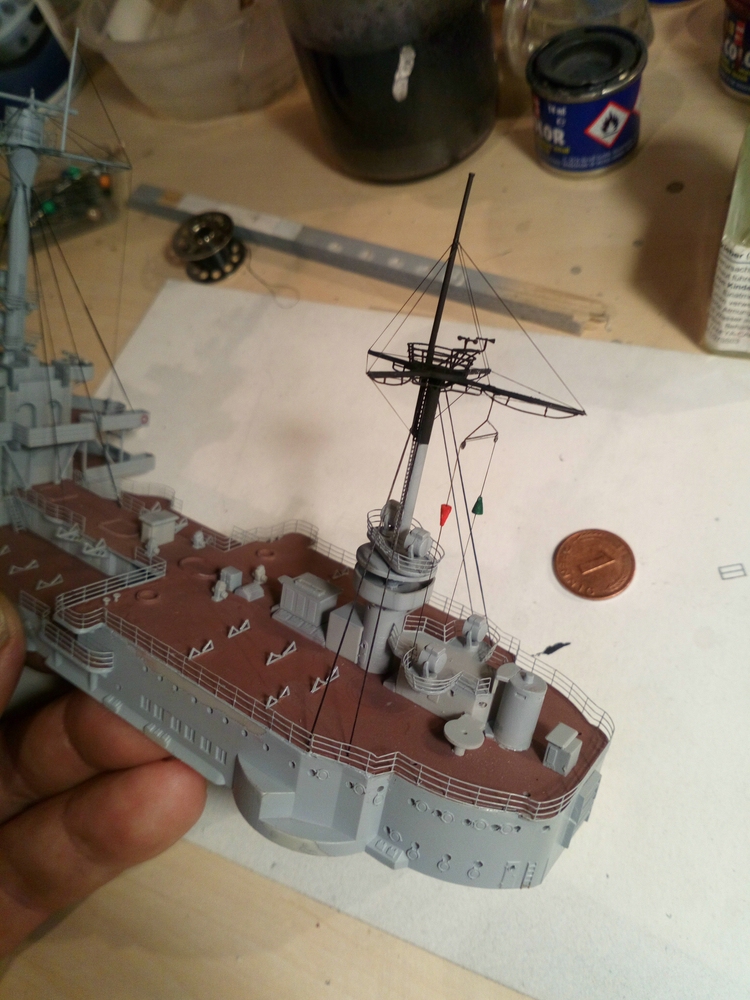

Bevor der Mast gesetzt wird, bekommt der Aufbau noch die letzten Geländer.
Mast gesetzt und die Pardunen durch vorher ins Deck gebohrte Löcher gezogen.
Und noch ein paar Flaggenleinen gespannt. Die ganze Takelage ist immer noch stark vereinfacht, aber so schon unübersichtlich genug...
Noch ein paar Entfernungsmesser angebracht, damit ist die Brücke fast fertig. Funkpeilgerät an der Rückseite habe ich noch vergessen.

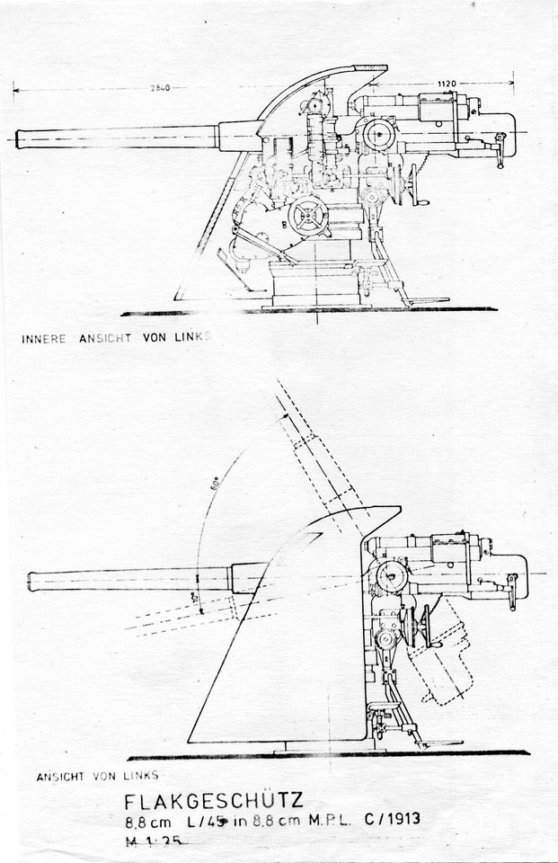

Die 8,8-Kanonen kommen in die Löcher neben und hinter den kleinen Plattformen und waren definitiv auch 1939 noch an Bord, es könnte allenfalls durch Reduzierung der Ruderboote noch Platz frei gemacht worden sein.

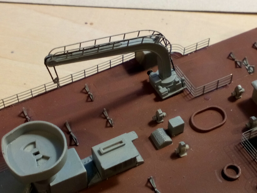

Letztlich entscheidend war ein weiteres Problem:
Unten im Bild die durch die 2cm zu ersetzende Kiste, darüber der Kreis markiert die Position des Bootskranes.
Wenn man das nach Anleitung montiert, kann der Kran sich nicht mehr drehen, muss er aber können, sogar über einen ziemlich weiten Bereich von etwa 240°.
Also müssen Reling und Bedienhandräder ein ganzes Stück aus dem Weg.

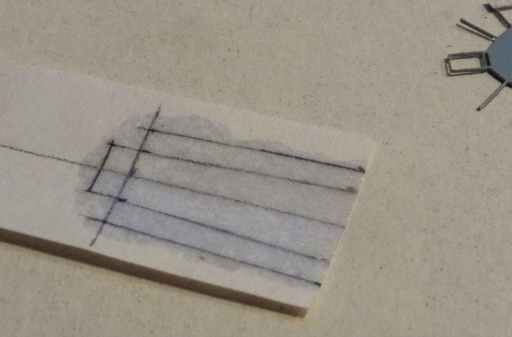

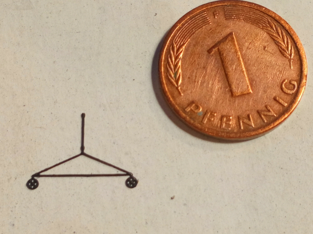

Vorsichtig die Reling wieder abgefitzelt, sicherheitshalber großräumig, Kiste abgebaut und Deck glatt gemacht.
Dann aus 0,5mm Polystyrol einen 1,5mm-Streifen an der Vorderkante und die nach dem Muster auf der Steuerbordseite geschnittene Plattform angeklebt.
Mein aktuelles Lieblingsfrutzelzeugs ist mit Sekundenkleber getränktes schnödes Druckerpapier, lässt sich prima als Ätzteilersatz verwenden.
So nämlich. Die Streben habe ich auch auf der anderen Seite noch ergänzt. Habe dafür zwar keine genauen Referenzen, aber ganz ohne Stützen waren die Plattformen auf keinen Fall. So könnte es immerhin gewesen sein..
Hat fast gar nicht weh getan..

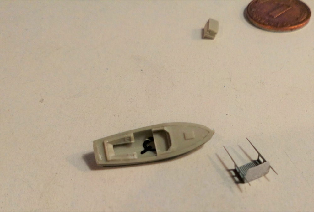

Das war aber nur ein kleiner Exkurs, eigentlich habe ich mich in den letzten Tagen mit den Motorbooten befasst:

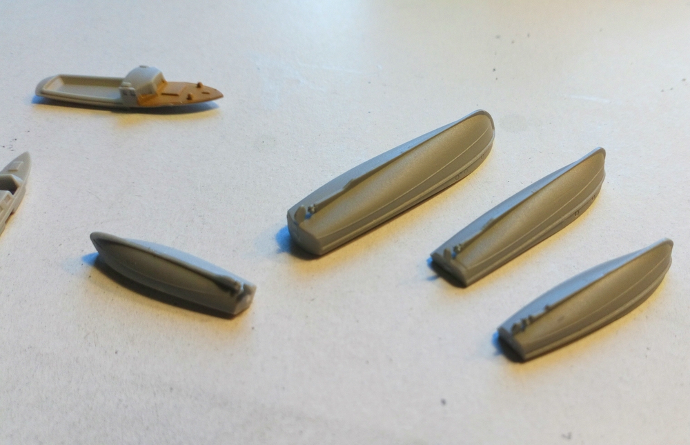

Von Hause aus sind die schon mal gar nicht schlecht.
Durch mehrteilige Gussformen hat man hier Propeller und Ruderblatt gleich mit angegossen, wird aber teilweise durch Ätzis ersetzt. Wirklich toll ist die auf gleiche Weise angedeutete Wasserlinie, diese Motorboote hatten nämlich im Gegensatz zu den Ruderbooten einen schwarzen Unterwasseranstrich. Das wird dadurch extrem erleichtert.
Diesesmal gibt es von Eduard auch Teile für die offenen Kajütfenster..
Ein mörderisches Gefummel.
Auch hier wieder Papier für die Vorderwand. Eigentlich hätte ich bei diesem Bootstyp auch die Rückseite der Kajüte schließen müssen, das habe ich aber zu spät gesehen.
Sieht jedenfalls besser aus!
Die warten jetzt noch auf Mattlack und verglaste Fenster.

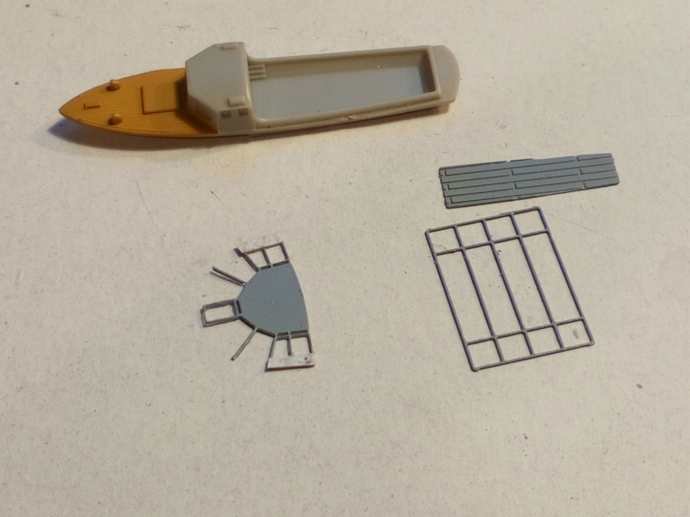

Und die große Barkasse.
Ätzis von Eduard. Das Gitter soll ein Spriegelgestell über dem Passagierabteil darstellen, passt aber überhaupt nicht.Dazu liegt der Boden auch zu hoch, weshalb ich die Persenning imaginär heruntergerollt habe, das Boot ist jetzt im Schlechtwettermodus.
Papier ist geduldig... Man kann das nicht nur prima schneiden, sondern auch gut in Form biegen.
So nämlich.
Paar Kleinigkeiten an der Bemalung noch, sonst fertig.

DKM Schleswig-Holstein - Zwischenstand
Mahlzeit allerseits!
Takelage des achteren Mastes, eigentlich ja der Großmast (obwohl kleiner als der Fockmast..):
Die dickeren Seile sind 4 Pardunen. Auf manchen Bildern meine ich auch 6 erkennen zu können, ein weiteres Paar nach vorn und hinten, auf den meisten Fotos sind die aber nicht zu sehen, und da ich auch gar nicht wüßte, wohin damit, lasse ich sie weg.
Schönes Detail des Bausatzes sind die Windmesser auf der oberen Plattform.
Ruderlageanzeiger von Eduard.
Dazu die eigentlichen Anzeiger, aus zuerst hohl gebohrtem Zahnstocher gedremeldrechselt, auf Elastikfaden aufgefädelt und angepinselt.
Das Anzeigerseil auf seine Rollen aufgeklebt..
..und alles am Mast angebracht.
Mast eingeklebt und ausgerichtet und die Strippen an Deck befestigt. Die Pardunen sind wieder durch ins Deck gebohrte 0,4mm-Löcher durchgezogen und von unten verklebt.
Das war die letzte Operation, für die ich von unten an den Aufbau ran musste, daher kann der jetzt auf Deck montiert werden.
Passte insgesamt sehr gut, allerdings gab es in der Mitte zum Deck hin einen kleinen Spalt, weshalb der Kleber mit aufgesetzter Zwinge über Nacht trocknen durfte. Um da in der Mitte eine Zwinge draufsetzen zu können, hatte ich bisher die Schornsteine noch nicht aufgesetzt.
Die bislang vergessenen Peilantenne an der Brückenrückseite, ebenfalls ein tolles Detail des Bausatzes.

Und die 8,8cm-Kanonen. Die runden Plattformen in der Mitte sind für Entfernungsmesser vorgesehen, ich werde wohl stattdessen die 2cm-Flak darauf setzen. Dazu muss ich sie nur erst haben..
Mittwoch, 2. September 2020, 19:26
Die 8,8 cm Flak konnte das Rohr deutlich anheben , es sollte ja Flugzeuge abwehren :
LG Jürgen
Mittwoch, 2. September 2020, 20:38
Stimmt, danke für den Hinweis.
Habe die Schutzschilde entsprechend geändert.

Moin Jochen,
Das sieht klasse aus, vor allem die Ruderlageanzeige ist spitze geworden, echt toll was du in diesem Maßstab zauberst. :ok:
