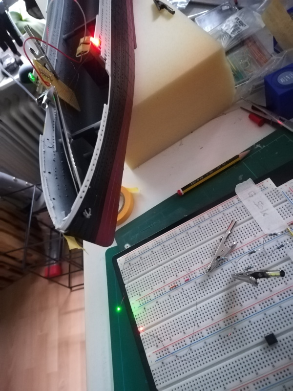

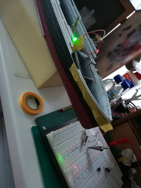

Ansonsten habe ich mich um die Backord und Steuerbord Beleuchtung gekümmert.
Wird nun dunkler. Beim grünen sinds 50 kOhm und am roten 30 kOhm Vorwiderstand.
Man sieht das es dunkler ist.
Und im direkten Vergleich. Am Modell mit 9V auf dem Breadboard schon mit 12V wie es später am Modell auch sein wird.

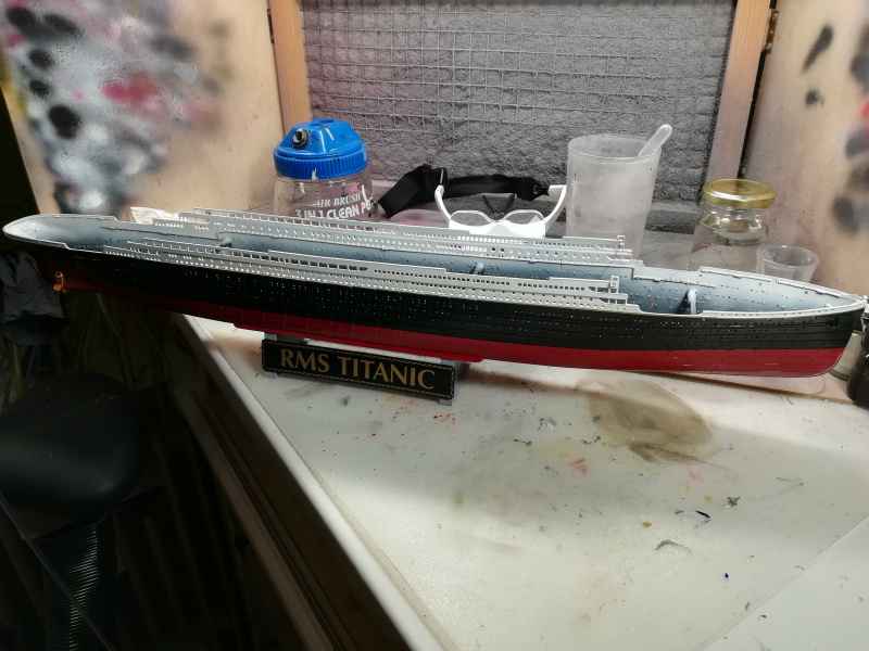

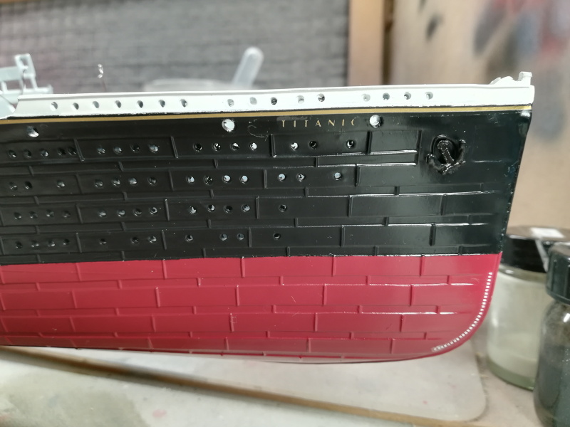

Nun denn, weiter gings heute. Erst den rumpf mit Melerud für Decals vorbereitet und heute Abend dann aufgebracht. Nun heissts trocknen lassen.
Was nicht eindeutig war und ich auch nkcht gefunden hab ist das Thema der Wasserstandsanzeige bzw. Farbübergang von rot nach schwarz. Eins von beidem passt nicht so wirklich. Denke eher dass es die Anzeige ist. Hilft ja nix, nu isses drauf und weiter gehts.
Als nächstes werden die Decals wieder mit Melerud versiegelt und dann kommt der finale Klarlack drauf. Dann gehts mit dem Rest weiter.

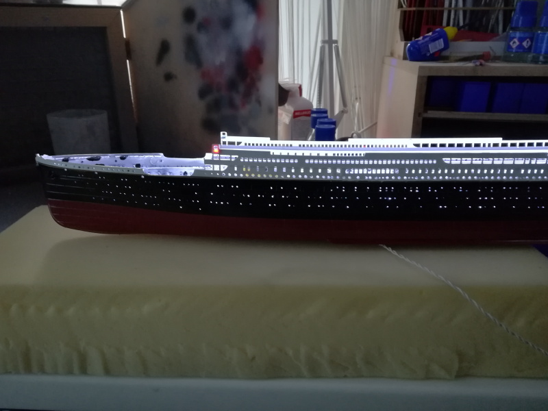

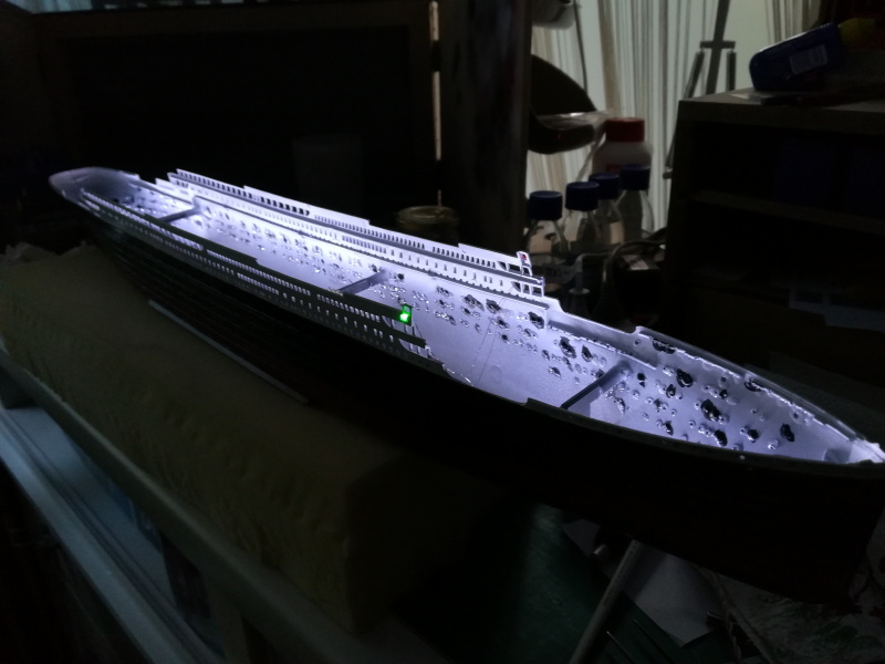

lange ists her, das es hier weiter ging. Heute nur wenig gemacht. Sämtliche Bullaugen mit Schmucksteinkleber gefüllt. Wenn der morgen ausgehärtet ist, werd ich vereinzelte Bullaugen wieder schwärzen damit das Licht nicht überall durch scheint.
Hätte nach dem Bohren am besten den Grat innen entfernt, dann wäre das ausfüllen einfacher und sauberer gewesen. Aber denke das geht so.
So siehts vor dem aushärten aus.
Und so glasklar härtet er aus. Sieht man innen besser.

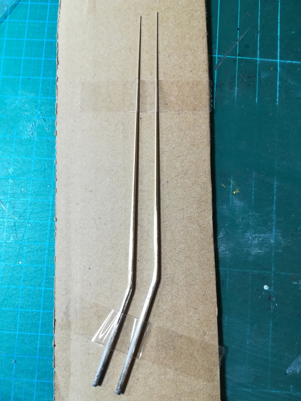

Die Messing Masten sind soweit ajch vorbereitet. Da diese ha nicht einfach aufs Deck geklebt werden können, das Loch im Deck eh zu groß ist, hab ich mich dazu entschlossen, unten ein Stück Edelstahl an zu löten. Vorher den Original Mast und Bilder aus dem Netz vermessen, um den passenden Winkel zu finden. Bin auf ca 63° gekommen.
Wenn jemand genauere Angaben hat, dann gerne korrigieren.
Werde unter das Deck dann ein Stück Buchenholz oder was ähnlich festes mit ner Kernbohrung für den Edelstahl kleben damit der Mast dann hält.

Die Grate vom bohren kann man dann zu Vorhängen erklären... Ich entferne sie immer, aber vor allem, damit sie sich nicht wieder ins Loch setzen, das Problem hast du ja nicht.
Rein vom Gefühl her finde ich 63° viel zu schräg, nach kurzem Blick ins Netz finde ich 80°(zur Wasserlinie) realistisch.

das war auch so mein Gefühl, aber wenn man sich so manche Zeichnung im Netz anschaut, stehen die schon sehr schräg. Ich schau nochmal bevor ich sie final einbaue. Aktuell kann ichs ja noch ändern.

Bullaugen sind zu, von hinten zum Teil mit schwarz versiegelt.
Beleuchtung ist drin, Verteiler (mit Vorwiderständen) ist auch vorbereitet. So wie es aussieht, werd ich die rote LED noch etwas heller machen. Wirkt im Vergleich etwas dunkel.
Die Decks (Holz) hab ich gestern auch noch lackiert. Jetzt fehlen die kleinen Aufbauten. Hab ich heute nicht mehr geschafft.

Montag, 28. September 2020, 09:58
Moin Patrick,
Na das sieht doch schon mal richtig gut aus, auch das du ein paar Fenster verschlossen hast und so nicht alle leuchten können, finde ich absolut gut. :thumbsup:
Am besten gefällt mir aber, das deine Beleuchtung von unten kommt, habe ich so auch noch nicht gesehen, :ok: :respekt: :dafür:
Montag, 28. September 2020, 11:27
Ja, sieht echt gut aus, Patrick.
Beleuchtung von unten - hatte ich seinerzeit bei meiner Titanic auch so umgesetzt.
  • »Paddi« ist der Autor dieses Themas
Beiträge: 975
Realname: Patrick
Wohnort: Fellbach/BW
Montag, 28. September 2020, 17:43
danke Euch. Mit der Beleuchtung von unten war ein simpler Gedanke; wenn ich den LED Stripe unter das Deck klebe, besteht vielleicht irgendwann die Gefahr das der mal wieder runter fällt.
Zum anderen, wenn die weiteren Decks oben auf kommen, kann ich später bei nicht ausreichend Licht auch noch mal nach legen...
Hab nur Mega Respekt beim Löten. Pack den Bereich schon immer dick in Alufolie ein damit kein Lötzinn auf dem Modell landet.
Bin selbst gespannt wie ich die Beleuchtung vorne am Mast dran bekomme. Ist ja nix mit Nut schneiden und einspachteln. Wird vermutlich aufs aufkleben hinaus laufen.
Wir werden sehen...
Patrick

Dafür bin ich dank dem Titanic Verein aus der Schweiz bezüglich dem Masten weiter gekommen. Diese sind in der Tat nur um 9°-10° nach hinten geneigt. Damit muss ich da noch mal ran.

Montag, 4. Januar 2021, 20:19
Ich habe kürzlich auch mal an diesem Revell-Titanic-Bausatz angefangen.
Und dann bin ich wieder über diesen Baubericht gestolpert.

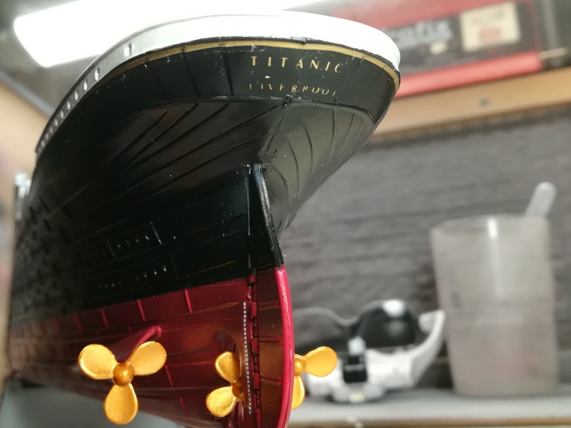

Mir fällt jetzt auf, dass beim gebauten Modell die Trennung zwischen rotem Unterwasserschiff und schwarzem Rumpfbereich falsch ist, die Trennlinie darf NICHT den Rumpfplatten entlang verlaufen.
Wird das noch korrigiert? - Bei diesem Revell-Bausatz ist die Trennlinie doch angedeutet.
Und bei den Aufbauten habe ich auch schon krasse Fehler entdeckt. Aber dazu später mehr, wenn es dann an diese Teile geht.
Beiträge: 975
Realname: Patrick
Montag, 4. Januar 2021, 20:32
Hallo Thomas,
Danke für Deinen Hinweis. Hab seinerzeit vor der Lackierung eigentlich schon genau geschaut, wo die Farbtrennung verläuft.
Hab ich da ggf. eklatant was übersehen? Wo müsste die Trennlinie dann genau verlaufen?
Würde mich freuen, wenn Du das korrekt aufzeigen könntest.
Ob ich das ggf noch ändere, hängt davon ab, wo die Linie lang läuft. Decals sind auf dem Rumpf ja auch schkn drauf.
Was die Aufbauten angeht, die Fehler findest Du in der Bauanleitung? Auch hier würde ich mich über Hinweise vorab freuen. Ist vor dem Bau ja meist einfacher zu korrigieren als wenns schon zusammen ist.
Danke und viele Grüße
Patrick
Beiträge: 975
Realname: Patrick
Montag, 4. Januar 2021, 20:43
Grad noch mal aufs Modell geschaut. Da hab ich irgendwie total gepennt :bang: :bang: :bang:
Jetzt hab ich die Linie auch erkannt.
Muss mal schauen, wie und ob ich das noch korrigieren kann.
Danke und Gruß
Patrick
Montag, 4. Januar 2021, 21:06
Auch Revell hat diese Linie nicht sooo wirklich genau getroffen. Aber das ist nicht ganz so schlimm, weil ja auch der Rumpfplatten-Verlauf besonders im vorderen Bereich viel zu steil ist.
Die Trennlinie würde ich bis zum Bug etwas ansteigen lassen, bis zur Mitte auf der darüber liegenden erhabenen Rumpfplatte. Das dürfte viel besser aussehen.
Bei den Aufbauten um den 1. und 2. Schornstein stimmt die Fensteranordnung überhaupt nicht. Auch der Überstand des Daches ist viel zu wuchtig.
Hier ist dann Fingerspitzengefühl angesagt das evtl. zu korrigieren. Das wird zu kompliziert um das schriftlich darzustellen.
Mal schauen, ob ich das vorab bei meinem Modell demonstrieren kann.
________________
Im ürbigen habe ich bei meinem Modell den Rumpf fast der ganzen Länge nach mehrfach aufgeschlitzt!! :whistling:
Beiträge: 975
Realname: Patrick
Samstag, 9. Januar 2021, 21:25
Hallo Thomas,
hab mir das die Tage immer noch mal angeschaut. Liege im Mittel eigentlich auf der von Revell vorgegebenen Linie :D
Mal lieg ich nach oben drüber und dann wieder drunter.
Wenn ich jetzt noch mal anfange, das Ganze zu korrigieren, werd ich mich am Ende vermutlich arg ärgern, denn bin bis hierher eigentlich sehr zufrieden.
Zzm ändern müsste ich auch die Fenster wieder aufbohren und später entsprechend wieder verschließen.
Das Ganze dann für ne Änderung von wenigen Millimeter? Dann vermutlich lieber doch nicht.
Aber lieben Dank für die Anmerkungen.
