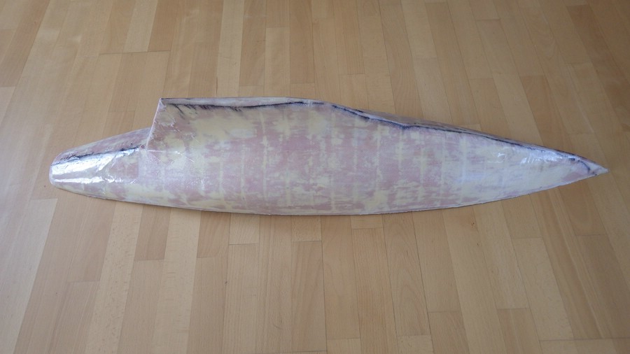

da die Lindenbrettchen nicht geliefert werden können, habe ich mich kurzerhand entschlossen, den Rumpf völlig anders aufubauen und zwar als GFK - Styrodur - Sandwich . Dazu habe ich mir eine 24 mm starke Styrodur Platte im Baumarkt besorgt und davon dann Streifen in der Breite der Spantzwischenräume abgeschnitten. Diese wurden anschließend nochmals mittig halbiert und somit auf 10 mm Dicke reduiziert. Die entstandenen Styrodur Streifen sind nun mit etwas Geschick kalt vorformbar (Bild 1) . Nach dem Vorformen wurden die einzelne Streifen zwischen die spanten gesetzt und mit Ponal verleimt. Das entspandene Positiv ist nun schon erstaunlich stabil. Nach dem ersten Grobschliff haben sich leider einige UNgenauigkeiten im Spantgerüst gezeigt die in den nächsten Tagen noch ausgeglichen werden müsssen. Anschließend will ich zwei Lagen GFK innen und außen auflaminieren um so zu einem stabilen hoffentlich leichten Sandwichrumpf zu gelangen

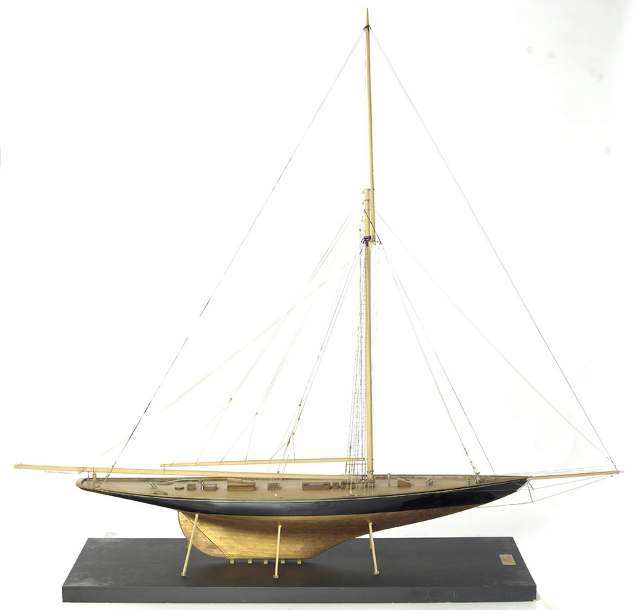

Hallo Ulf ,
das Überwasserschiff der Britannia war schwarz glänzend lackiert mit einem goldenen Streifen . Das kann man auf dem Originalfoto auch erahnen. Das Foto eines Modells zeigt es aber auch schön

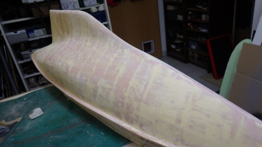

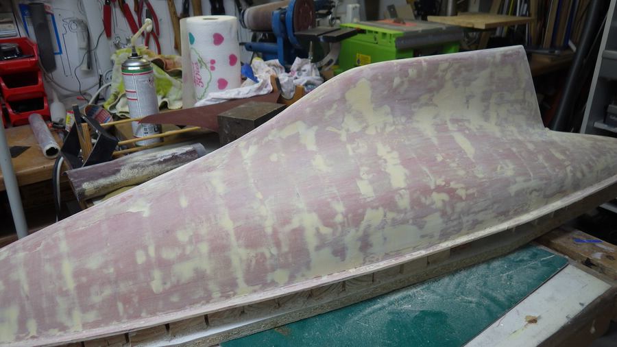

weiter gehts mit dem Britannia Rumpf, folgende Schritte sind bisher vollzogen
- erst habe ich grob mit Moltofill verspachtelt (hatte keinen Epoxidharzspachtel mehr :pfeif: )
- dann mit Epoxidharz eingestrichen ( das Harz wurde mit Mikroballons angedickt und mit Pigmenten etwas rosa eingefärbt)
- dann mit Polyester Feinspachtel ( beige Farbe) fein gespachtelt und geschliffen ( das Harz greift übrigens den Schaum an, daher die vorherige Versiegelung mit Epoxidharz)
So vorbereitet geht es jetzt an die äußere GFK-Laminierung

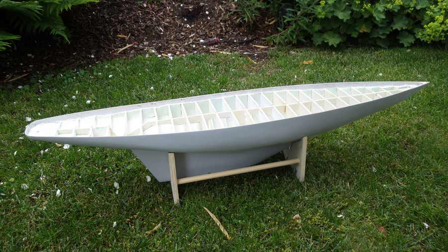

gestern habe ich mich dazu durchgerungen, den Rumpf mit 200er Glasgewebe zu laminieren ,schon durch ein Lage ist Rumpf ausreichend form- und druckstabil. Daher habe ich dann heute die lästige Helling entfernt. Das Resultat gefällt mir schon ganz gut, Nach Entfernen eines Teiles der Spanten wird der Rumpf auch von innen laminiert, das gibt dann ein schwimmfähiges GFK - Styrodur - Sandwich. Danach geht es an die weitere Feinarbeit ( Schleifen, zweite Lage feines Gewebe dann wieder schleifen , Süllrand anpassen, Deck einpassen. ) Es ist also noch viel Arbeit zu erledigen bis zu den Aufbauten. Aktuell wiegt der Rumpf 1300 Gramm.

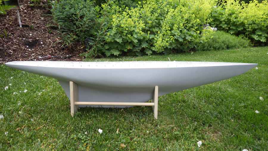

nach der zweiten GFK Lage ist der Rumpf außen jetzt fertig verschliffen und grundiert. Mich wundert es nicht, daß die Britannia seinerzeit alles gewonnen hat was es zu gewinnen gab, bei dem Design.

Dein Fortschritt sieht Klasse aus. Wie lang ist der Rumpf denn nun eigentlich.
Beiträge: 3 620
Montag, 15. Juni 2020, 21:18
Hallo Jan,
Die Lady ist ohne Bugspriet 115 cm lang, mit selbigem dann ca 140 cm (Masstab 1/32, im Original Lüa 45 Meter) ), also im Vergleich zur Mssouri ein "sehr handliches" Modell.
