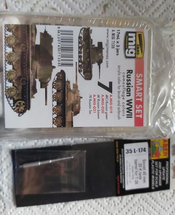

Gestern ist endlich mein Paket eingetroffen. Neben ein paar anderer Kleinigkeiten wie Pinsel und Co. kamen auch endlich die Farben und das Rohr an. Somit kann ich jetzt endlich sinnvoll weiter machen.
Ich hab mich für das kleine Set von A.MIG entschieden, Modulation kann ich mit meinem vorhandenen Weiß machen. Das spart erstmal Geld (dass mir danke Kurzarbeit derzeit leider etwas fehlt).

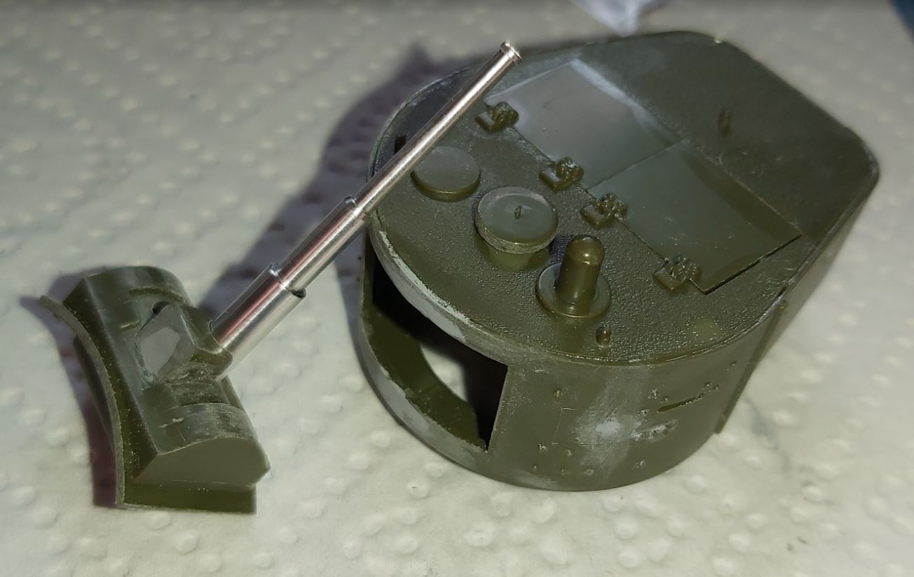

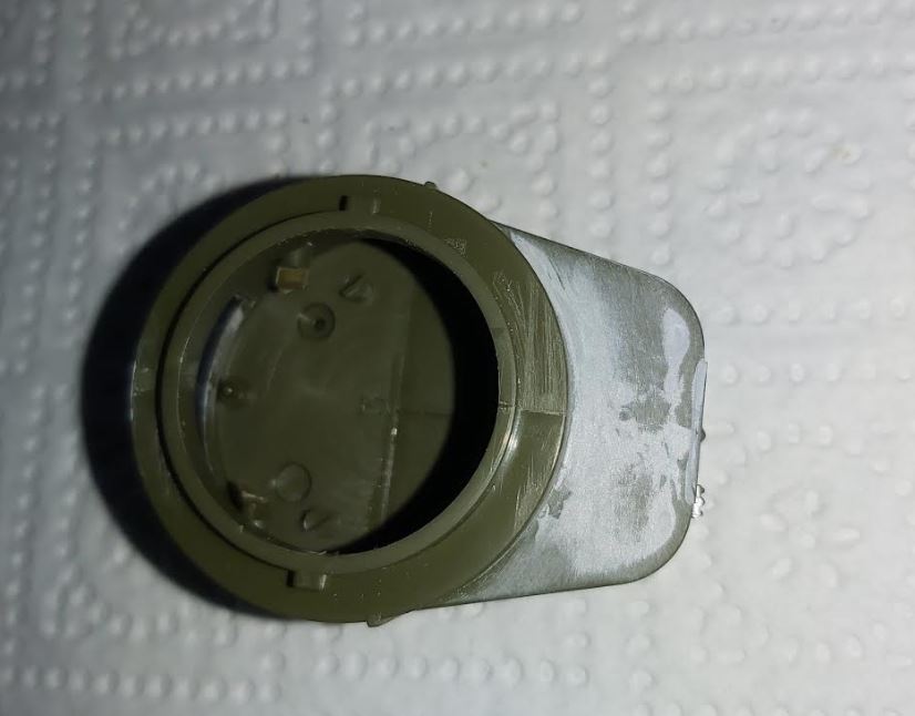

Inzwischen hab ich den Turm zusammengeschustert und wieder mal ordentlich spachteln müssen. Sinkstellen an den Seiten, am Turmüberhang hinten und natürlich bei den Trennlinien. Bin aber noch nicht ganz fertig. Während die Spachtelmasse Runde 3 trocknet, überleg ich mal, wie ich am besten das Metallrohr montieren werde... :S
P.S. ich hab mich jetzt nach langem Herumeiern für die Variante 2 entschieden, das zweifarbige Tarnschema. Die Farbe ist ja im Set dabei. Ich werde den Panzer in Rost grundieren, dann ein dezentes Chipping probieren und dann die Modulation versuchen. Derzeit übe ich noch am Joghurtbecher, erste Versuche sind aber Vielversprechend.

Moin Xander.
Nimm doch am besten für das Rohr Sekundenkleber. Der macht sich dafür top. Nehm ich auch

Freitag, 8. Mai 2020, 08:05
sieht doch garnicht verkehrt aus.
Ist für das Rohr eine Aufnahme im Bausatz angedacht? Erkenne ich auf dem Bild etwas schlecht. Würde auch zu Sekundenkleber raten. Bei schwierigen Materialien wie PE, PP etc. kann ich da durchaus Pattex Sekundenkleber Plastix empfehlen. Der ist mit einem Vorstreich-Aktivator und klebt nahezu alles zusammen, wenn mindestens ein Teil aus Plastik ist. Denke aber für deinen Fall reicht normaler Sekundenkleber aus dem Supermarkt auch aus.

Freitag, 8. Mai 2020, 08:33
Die Aufnahme vom Rohr muss ich wohl noch bohren, hoffentlich krieg ich das mittig halbwegs hin. Mal sehen wo mein Akkuschrauber ist... :rolleyes: :D
Sekundenkleber hab ich zuhause, muss ich aus der Bastellade meiner Frau stibitzen...
Freitag, 8. Mai 2020, 09:40
Erst Mitte anzeichnen, dann körnen, dann klein vorbohren, dann mit der richtigen Größe. DAnn kann eigentlich nicht viel schief gehen.

Die Kanone hab ich nun montiert, vorgebohrt mit 4 mm Bohrer und mit Sekundenkleber fixiert. Jetzt kommt noch das MG. Der Turm ist fertig verschliffen und verspachtelt.
Nun muss ich mich wohl noch an die Rahmenantenne wagen, mir graut jetzt schon...

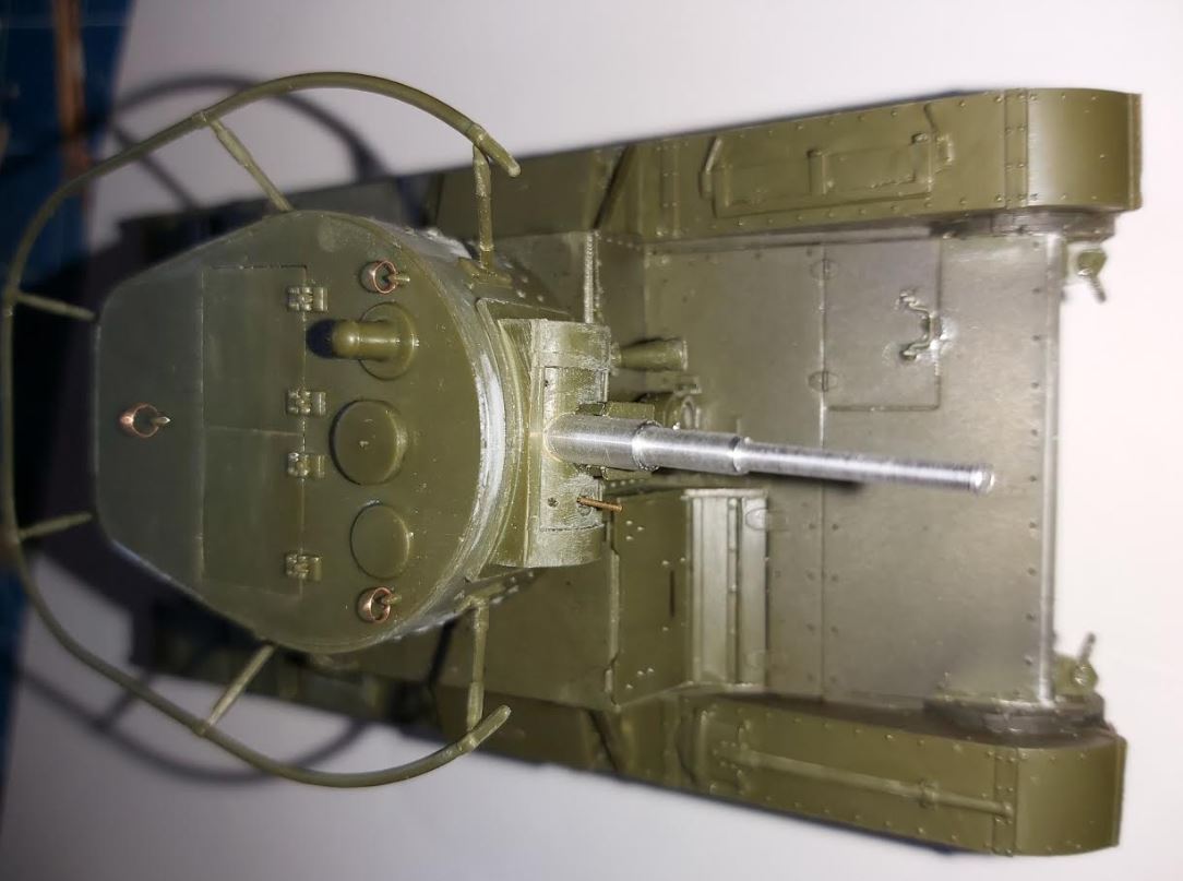

Heute früh bin ich drauf gekommen, dass ich die kleinen Ösen am Kabinendach vergessen habe. Gesagt getan - und die erste Öse fiel dem Teppichmonster zum Opfer... :!!
Also musste ich mir eine Alternative überlegen. Da ich immer wieder mal von Euch sehe, wie ihr Modelle mit kleinen Kupferteilen aufwertet, dachte ich mir, dass das jetzt der perfekte Moment zum Anfangen wäre... :P
Hab mir also eine Litze gesucht und aus den Drähten neue Ösen gebogen. Mit Sekundenkleber montiert nach einer endlosen Fummelei, aber es sieht halbwegs gut aus. Was meint ihr? Das Geschütz ist jetzt auch fertig, auch das MG. Jetzt geht es aber wirklich an die Rahmenantenne...
Sonntag, 10. Mai 2020, 14:02
Für top befunden. Weiter machen. :thumbsup: :ok:
Mfg Max
Sonntag, 10. Mai 2020, 14:13
Man muss sich nur zu helfen wissen... :thumbup:
...alle haben ein Laster, ich hatte hunderte....! :thumbup:
Gruß Frank
Sonntag, 10. Mai 2020, 14:22
Und bestimmt besser als das Plastikteil. Genehmigt :ok:
Weiter im Text ;)
Sonntag, 10. Mai 2020, 16:00
Super. Ich liebe solche Veredelungen am Modell. :ok: Kleine einfache Maßnahmen, welche aber optisch etwas ausmachen und den Detailgrad erhöhen. :respekt:
Diese Hebeösen mache ich bei "Russen" generell immer aus 0,3mm oder 0,5mm Messing- oder Kupfer- Draht (je nachdem, was gerade zur Hand). Die Plastik-Ringe im Bausatz sind einfach zu massig.
Draht um einen Bohrer-Schaft wickeln, mit einem scharfem Teppichmesser abtrennen, fertig ist ein Drahtring. Den Sockel noch per Hand durchbohren. Drahtring etwas aufbiegen (verdrillen, nicht aufziehen), einfädeln, zu biegen und wir haben einen Hingucker. Da ist nicht mal Kleber nötig.
Durch das Trennen mit einem frischen scharfen Teppichmesser erhält man gerade saubere Schnittkanten, welche bündig zueinander stehen und so den Ring schließen. Bei dem weicheren Kupfer geht mit 0,3mm Draht auch ein frisches Skalpell.
Nebenbei : diese Ringe waren in ihren Sockeln beweglich, im Normalfall lagen sie. Die meißten Bausatz-Hersteller machen das falsch mit den stehenden Ringen. So sollte es aussehen : (hier am Beispiel eines russischen KV-9 Motordecks)
Bildquelle beide : eigene Fotos von meinem eigenen KV-9 Modell.

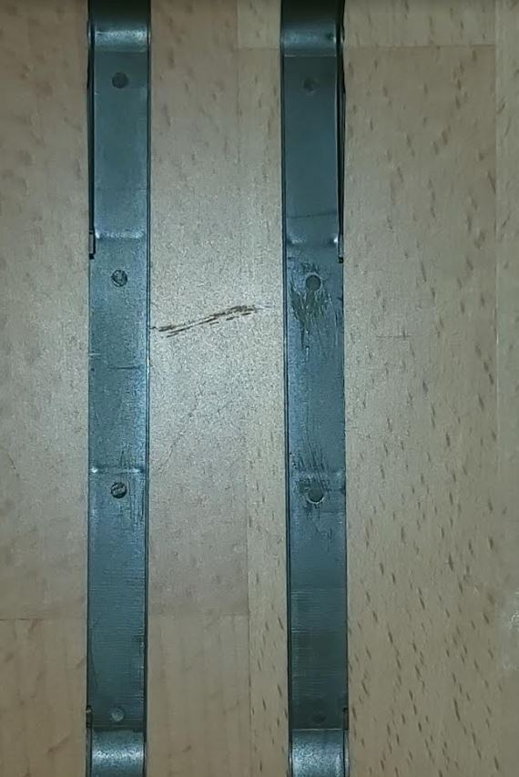

Gestern hatte ich Zeit, die Ketten und das Laufwerk zu lackieren, dann hab ich die Gummibeläge mit Pinsel bemalt. Jetzt werde ich noch die Kette etwas altern - so wie in dem verlinkten Video beschrieben - und hoffen dass das klappt.
Wenn dann das Laufwerk fertig verklebt ist, kann endlich die Montage in die finale Runde gehen.

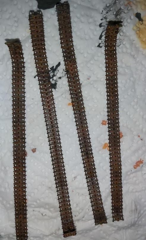

So, das Laufwerk wurde jetzt lackiert.
Die Rollengondeln wurden leicht aufgehellt, die Kette bekam ein hübsches Stahlblau verpasst.
Dann habe ich wie in dem verlinkten Video mit selbst angerührten "Rostfarben" (Gelb, Rost, heller Rost) ein Washing durchgeführt.
So sieht das ganze jetzt aus:
Bin noch unschlüssig, wie ich weiter mache. Eventuell noch mit Trockenmalen ein paar blanke Stellen an den Kettengliedern ergänzen. Allzu stark verrösten möchte ich die Kette nicht, da es ja ein aktives Einsatzfahrzeug darstellen soll.
Den Zahnkränzen und den Umlenkrollen hab ich noch einen metallischen Glanz mit Bleistift hinzugefügt, ist auf den Fotos aber sehr schwer zu erkennen.
Donnerstag, 14. Mai 2020, 15:16
Sieht sehr gut aus, vor allem die Kette. Wenn Metall abplatzer, bitte nicht zu hell. Das wird dann zu krass vom Kontrast. Also kein alu oder so nehmen.

Keine Angst, ich mach keine Lackabplatzer sondern nur blank polierte Stellen an den Ketten durch den Abrieb.
Sieht jetzt so aus:
Und so sieht nun das fertig lackierte und zusammengebaute Laufwerk aus. Wird derzeit noch komplett komisch, da die Oberseite des Panzers unlackiert ist, die Räder lackiert und völlig sauber, die Kette aber total verrostet. Ergibt irgendwie ein komplett surreales Bild... :verrückt: Jetzt kann ich endlich mit dem Bau weiter machen.

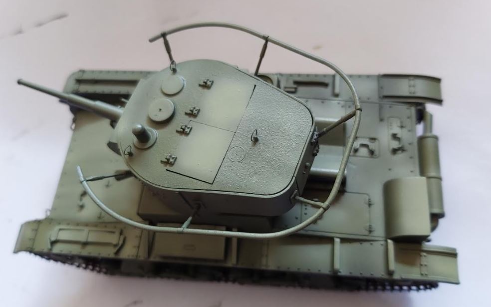

Gestern Abend kam ich endlich dazu, den T-26 zu lackieren. Ich habe mich mit dem Modulationsset gespielt. Dieses Licht/Schatten Ding inkl. dem Versuch, ausgeblichene/verwitterte Farbe darzustellen.
Dabei habe ich extra etwas übertrieben und das Fahrzeug heller gemacht. Aus Erfahrung nach den ganzen Washes, Filtern und Pigmenten beim Sherman wird es gleich viel zu dunkle. Und was jetzt extrem wirkt, "verblendet" sich dann später schön.
So sieht er derzeit aus:
Jetzt werde ich mich um die Tarnung kümmern. Da ich beim Baubericht vom TPz Fuchs von Kollege opel71 gesehen habe, dass das mit dieser Panzerputty ganz gut geht, werde ich das auch probieren. Weiters hätte ich gerne das Chipping Medium ausprobiert, so dass die Tarnfarbe schon etwas abgeplatzt ist und man drunter das Grün sieht. Das richtige Chipping hätte ich dann wie hier vorgeschlagen mit Schwamm und Hand gemacht.
Was meint ihr?
Wenn das dann alles erledigt ist, hätte ich mir gedacht, dass ich noch die Details bemale (Werkzeuge, Auspuff, MG) und dann alles mit einer Schicht seidenmatten Klarlack versiegle.
Passt die Reihenfolge so?
