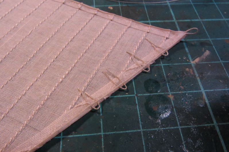

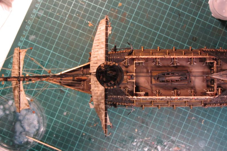

Heute gibt es mal wieder ein kleines Update von mir. Die letzten Tage hab ich ein wenig mit den Segeln rum experimentiert, was Nähen und Färbung angeht. Unsere Vorräte an löslichem Kaffee sind jetzt nahezu aufgebraucht. Aber ich denke, ich habe für mich eine gute und vor allem reproduzierbare Lösung gefunden. Die Ponge-Seide ist bei mir nicht in die nächste Runde gekommen. Mit den Ergebnissen war ich nicht zufrieden. Auch wenn Baumwollbatist vielleicht etwas zu grob für den Maßstab ist, bietet er mir optisch das ansprechendste Ergebnis. Die gerefften Segel werde ich versuchen, mit Taschentüchern zu bauen, aber soweit bin ich noch nicht.
Schritt1: Segelschablonen aus Pappe herstellen
Maße auf den Stoff übertragen
Schritt 2: Bahnen nähen
Schritt 3: Färben. Ich hab ein Konservenglas mit Wasser und drei Esslöffeln Löslichen Kaffee angesetzt und die Segel 24 Stunden darin ziehen lassen. Danach gut mit klarem Wasser ausspülen, trocknen und Bügeln.
Danach die Ränder etwa 2mm umfalten und mit Ponal(wasserfest) festkleben.
Dann Liektau ankleben sowie die Spruten für die Bullins.Für die Bauchigkeit habe ich das Segel unterfüttert und auf Styropor gepinnt und mit Textilversteifer eingepinselt.
Mittlerweile hat das Teil seinen Platz am Schiff gefunden und ist bis auf die Schoten fertig getakelt.
So, das wär`s erst mal von mir. Es geht bald weiter!
Gruß Steffen

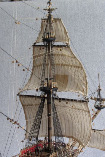

Es gibt wieder ein kleines Update. Ich habe die Segel für den Fockmast fertiggestellt und angeschlagen.
Nach dem Färben war Bahnen nähen angesagt. Die äußeren kanten habe ich nur umgeklebt und nicht genäht, weil ich dabei einfach kein sauberes Ergebnis bekam.
Danach hab ich die Segel mit Textilversteifer in Form gebracht
dann wurden die Reffbändsel angebracht. Die hab ich nur aufgeklebt.
Jetzt gibt es Fleißarbeit! 2mm-Blöcke für die Rahen vorbereiten
Und so sieht das ganze dann am Modell aus

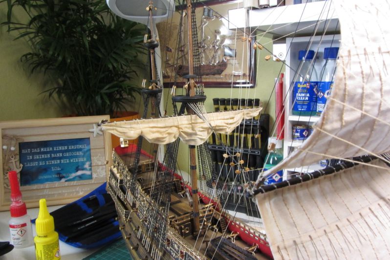

Sonntag, 17. Mai 2020, 13:46
Erstmal, danke Dafi, für die Buchtips. Hab ich mir gleich mal alle organisiert.

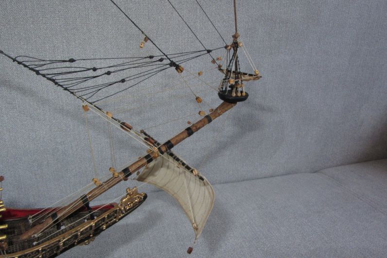

Ansonsten möchte ich vermelden: Der Fockmast ist fertig! :thumbsup: Hier mal ein paar Bilder

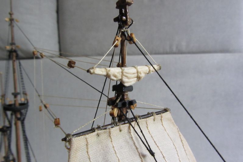

Für die gerefften Royalsegel hab ich, wie von Schmidt empfohlen, Papiertaschentücher genommen. das hat eigentlich ganz gut funktioniert. Bei den Bulins habe ich statt Blöcke kleine geätzte Messingringe mit 0,7mm Innendurchmesser genommen.Für die meisten Taue verwendete ich 0,1mm und 0,25mm Amatigarn. Bei diesem Masstab ist das abstufen der Tau-Durchmesser echt schwierig. Aber ich denke, so geht`s.
Danach hab ich mich um das gereffte Großsegel gekümmert. Eigentlich wollte ich das auch aus Taschentuch herstellen. Dann hab ich aber festgestellt, daß das Material eine völlig andere Struktur wie meine restlichen Segel hat. Bei den kleinen Royals fällt das nicht so sehr auf, aber beim Großsegel hätte man das schon gesehen. Also hab ich dann doch meinen Baumwoll-Batist genommen, ordentlich mit Textilversteifer getränkt und in Form gebunden. Nachdem der Versteifer etwas angezogen hatte, habe ich mit einer Miniflachzange kleine Falten reinmodelliert. Ich hab dabei die größte Mühe gegeben, das es so realistisch wie möglich ausschaut. OK, wenn man ganz nah rangeht, könnte es schöner sein aber aus etwa einem Meter Entfernung ergibt es doch Ei durchaus stimmiges Bild.
Als nächstes bereite ich die restlichen Segel des Großmastes vor. davon dann in den nächsten Tagen mehr.

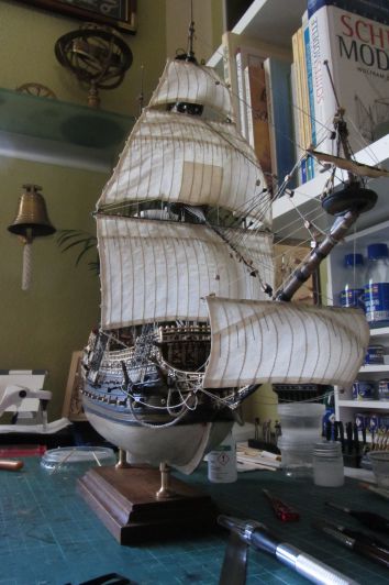

ich möchte wieder einen kleinen Baufortschritt vermelden. Die Segel am Großmast sind dran. Für das gereffte Royalsegel hab ich wieder Taschentuch genommen, alle anderen sind wieder aus Stoff. Was noch fehlt, sind die Brassen. Die kommen erst dran wenn die Segel am Besan hängen.
Auch die Besanrute hab ich schon geschafft. War ein ganz schönes Gefummel, besonders die Rute mit den beiden Takeln auf dem Poopdeck fest zu dübeln. Da hab ich mir 3mm große Haken besorgt.
So langsam nimmt das Ganze Gestalt an. Um mir mal etwas Abwechslung zu verschaffen, hab ich schon mal mit den Flaggen rum experimentiert. Die beigelegten sagten mir nicht so zu, also hab ich mir mit Photoshop selber welche gebastelt (natürlich erst nach gründlicher Recherche im Netz). Den Ausdruck hab ich mit Fixierspray wasser- und UV beständig gemacht und mit Ponal in Form gebracht. Ob das schon die endgültige Lösung sein wird, weiß ich noch nicht.

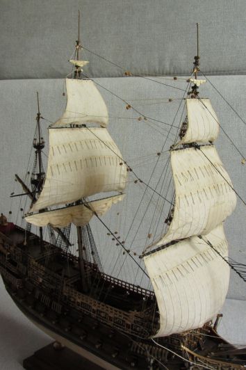

Vielen Dank, Männer, für die vielen lobenden Worte! Das motiviert mich ungemein, mich weiter voll rein zu hängen. Trotzdem, nach den vielen Abenden mit Kopflupe und der ganzen Mikrofummelei brennen mir manchmal ganz schön die Augen.Aber Ich ab es ja schließlich so gewollt. So langsam sehe ich ein Licht am Ende des Tunnels. :ahoi:Obwohl man bei dem schönen Wetter draußen wohl nicht nur im Bastelzimmer rumhängen sollte. Es gibt ja auch noch Familie. Mal schauen, wie`s weiter geht. Ich halte euch auf jeden Fall auf dem laufenden.

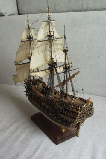

Samstag, 13. Juni 2020, 01:10
Guten Abend allerseits!
Der Besan ist fertig und ich auch! Die Takelei findet langsam ein Ende und das Ganze entspricht auch so in etwa meinen Vorstellungen, wie es werden sollte.
Und weil ich gerade so enthusiastisch dabei war, kamen gleich noch die Flaggen dran. Hier mal ein paar Schönwetterfotos im Freien
Jetzt werden noch ein paar aufgeschlossene Taue hergestellt und positioniert sowie das Namensschild angefertigt. wenn das dann erledigt ist, gibt es die finalen Bilder.
Gute Nacht
Steffen
Samstag, 13. Juni 2020, 10:03
Damit hast du schon jetzt ein Referenzmodell, wenn nicht das Referenzmodell geschaffen. Ich kenne jedenfalls kein Exemplar aus dem Internet, das auch nur annähernd diese Qualität erreicht.
