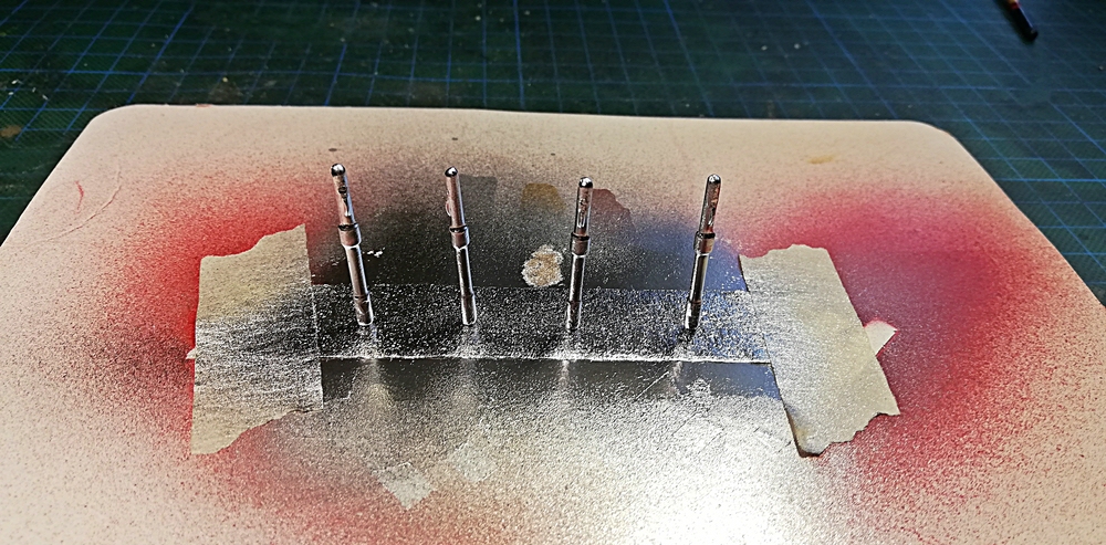

Gestern war der Tag, des Schleifens gewesen, als Beispiel hier mal diese kleine Teil, an dem dann auch wieder die Nippel, für die Leitungen, nicht komplett gespritzt waren. Ich habe die Nippel dann komplett, weggeschliffen und durch 0,8mm Messingstifte ersetzt.
Nun wurden diese Teile, mit einander verklebt und für die Lackierung fertig gemacht und gewaschen.

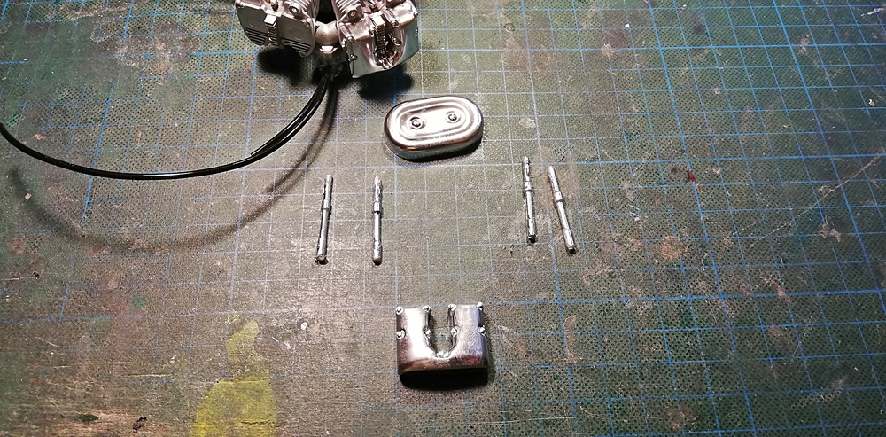

Als nächstes war dann dieser Deckel und die Stößelstangen dran, hier wurden rundherum Fischhäute entfernt, sowie die Grate weggeschliffen und auch für die Lackierung gewaschen.
Heute Morgen wurden dann die Stößelstangen, für die Lackierung fertig gemacht.
Dann wurden die Stößelstangen und der Deckel, mit Molotow Chrom neu verchromt.

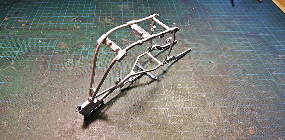

Und da ich nun schon mal bei Alu war, wurde dann auch der Rahmen mit Alu lackiert, hier ist die Lackierung aber die Grundierung um später, schwarz glänzend zu lackieren.

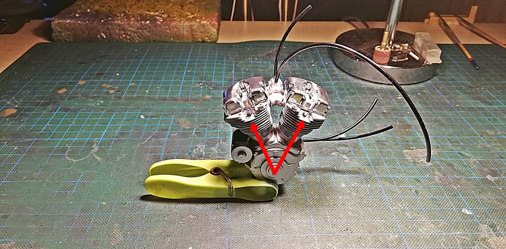

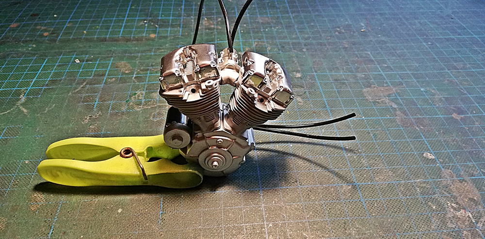

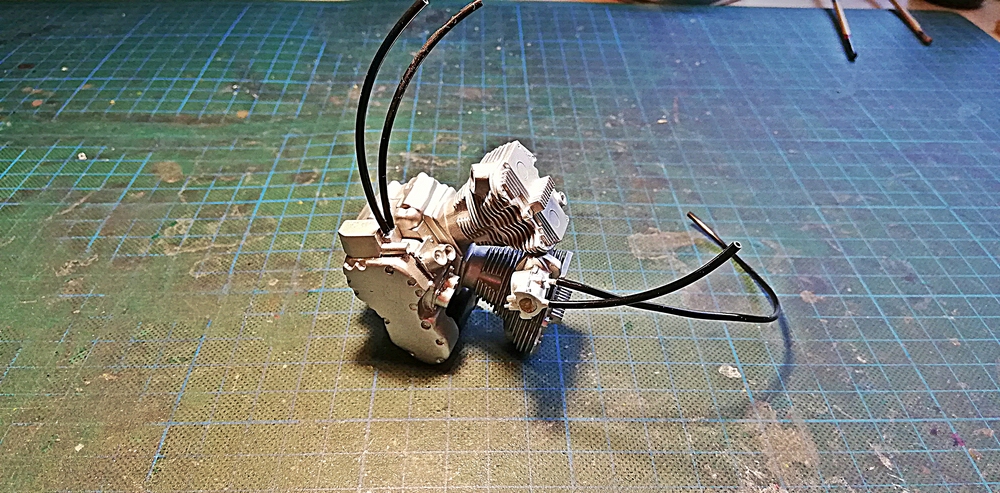

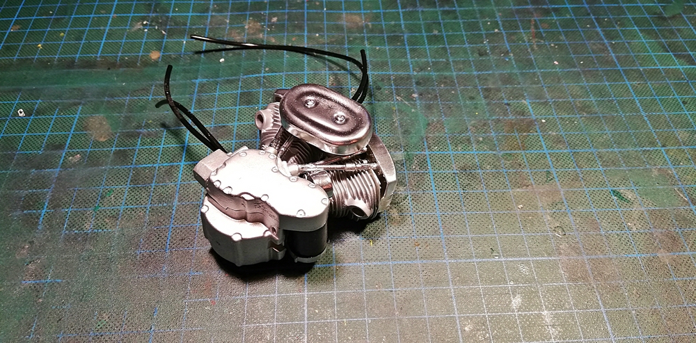

Gestern ging es dann erst mal mit ein paar Leitungen weiter, zwei an den Anlasserblock und zwei an die Einspritzung.
Dann wurde der Anlasserblock, an das Kurbelgehäuse geklebt.
Danach kamen die beiden Zylinderdeckel drauf.
Nach dem diese fest waren wurden die Stößelstangen montiert, das gestaltete sich etwas kniffelig, da man genau im Bauplan gucken muss, wie die Einbaulage ist.
Nun wurden noch die Zündkerzen eingeklebt, rote Pfeile.

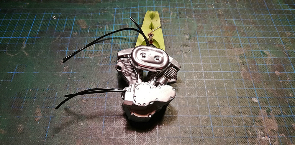

Zum Schluss, für gestern kam dann noch der Deckel (Luftfilter?) auf die Einspritzung.

Ich muss nochmal kurz klugscheißen :-)
Also die Einspritzung ist der Vergaser. Einspritzung gab es erst ab dem Modell Twin Cam, wobei selbst da noch die ersten mit Vergaser liefen und das war nach der Jahrtausendwende. Alle Shovelmotoren haben einen Vergaser. Der Deckel ist genau richtig der Luftfilter.
Als kleine Verbesserung: zum Vergaser geht nur eine Leitung und das ist die Benzinleitung, die direkt vom Tank/Benzinhahn kommt. Die 2. „Leitung“ die du verbaut hast, würde ich etwas dünner machen und dann zum rechten Lenkerende verlegen als Gaszug.
Dann nochmal zum Kurbelgehäuse. An die rechte Seite angeklebt hast du den Steuerdeckel. In dem ist der Antrieb der Nockenwelle sowie der Ölpumpe. Vor dem Motor das Runde Schwarze hast du genau richtig so lackiert, es ist aber nicht der Anlasser sondern die Lichtmaschine. Der Anlasser sitzt, sofern es einen gab, über dem Getriebe.
Und das kleine Teil, welches mit den Leitungen hinten am Motor sitzt, das ist die Ölpumpe. Die beiden Leitungen gehen direkt zum Öltank. Das eine ist der Zulauf (die Leitung zur Mitte hin) und das andere der Rücklauf (die Äußere) es gibt dann aber noch 2 weitere Leitungen. Die eine kommt zwischen Motor und Ölpumpe direkt aus dem Motor raus und geht zum Öltank. Das ist die Kurbelgehäuseentlüftung. Extrem wichtig beim Original! Und eine 4. Leitung geht auch von der Pumpe schräg weg auf die andere Seite vom Rahmen und da in den Kasten rein, der den Motor mit dem Getriebe verbindet. Durch die Leitung tropft Öl auf die Kette, die in dem Kasten läuft, der sogenannte Primärantrieb.
Ich kann dir gerne nochmal Bilder machen.

na das lässt sich doch sehen - Du machst das auch hier wieder richtig gut.
Allerdings ist Dir wohl ein kleines Missgeschick unterlaufen, denn die Stößelstangenschutzrohre kreuzen sich bei Deinem Motor: das tun sie
beim Original nicht. Die beiden inneren Stößelstangen betätigen nämlich die Einlass-, die beiden äußeren die Auslassventile.
Auf Michas Foto kannst Du die korrekte Anordnung gut erkennen:
Vermutlich hast Du beide Köpfe vertauscht. Ich wünsche Dir weiterhin gutes Gelingen.
Beste Grüße vom Plastinator

Danke Peter, mühsam ernährt sich das Eichhorn. ;( Nur der Fehler liegt dann ganz eindeutig im Bauplan und nicht bei mir, denn heute Morgen, beim gucken ist mir das auch aufgefallen.
Ich hab die entsprechende Baustufe mal ausgeschnitten und das dann mit Zahlen und Farbe markiert. Die vorderen Stangen, hier 1 = rot und die hinteren Stangen, hier 2 = blau, mal in den Bauplan und dann auch an meinem Motor, einmal eingefügt.
Du siehst das es dem Bauplan entspricht und nicht mein Fehler ist. Aber leider ist das alles nun wirklich fest verklebt und eine Änderung nur mit Schäden machbar und so schwer mir das jetzt auch fällt, aber nun bleibt es so.
Interessant sieht es aber schon aus, oder? :abhau:
Ok, den Rahmen habe ich mittlerweile lackiert und den Fender zusammen geklebt, da kommt noch einiges an Arbeit auf mich zu, Bilder dann aber morgen. Ich werde heute wohl nur noch die Felgen machen.

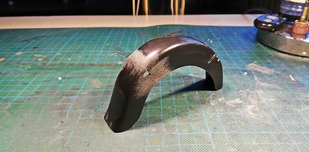

Als nächstes war dann der hintere Fender dran, der musste ja aus zwei Teilen zusammen gebaut werden. Also erst mal angepasst, geklammert und dann verklebt.
Aber passgenau ist doch was anderes, hier wird es noch viel zu schleifen geben. :cracy:
Von Innen gibt es dann aber eine riesen Spalte, wenn ich da nun einfach so anfange zu schleifen, bricht das unweigerlich wieder auseinander.
Ich habe diesen Spalt, dann mit GAP aufgefüllt, aber ohne dabei die seitlichen Löcher zu zumachen, ob das schon ausreicht weiß ich noch nicht, das gucke ich mir später dann noch mal an.

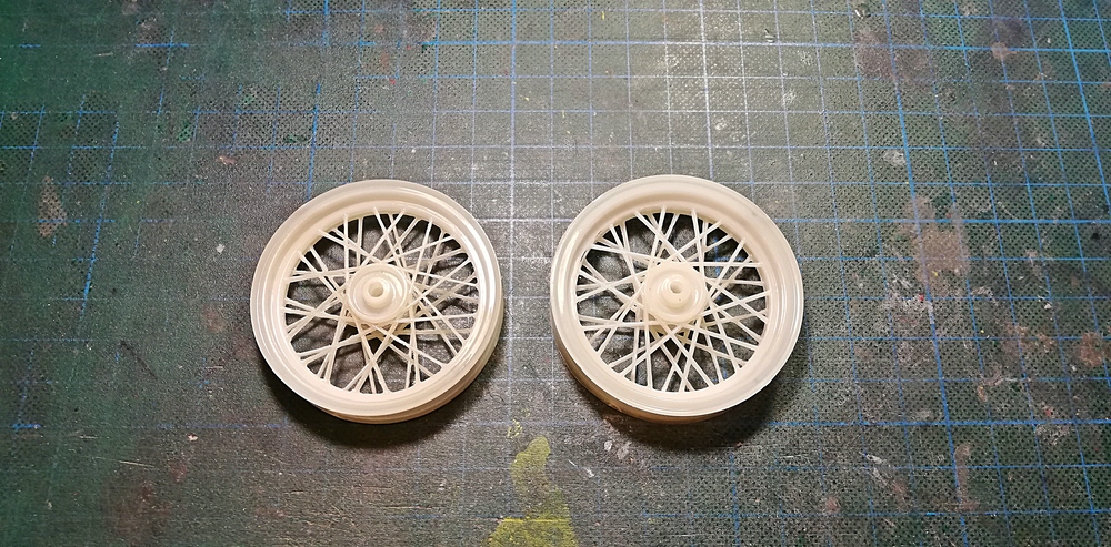

Nun kam dann meine Hauptbeschäftigung, von gestern dran, die Felgen. Bzw. erst mal nur die Vorderradfelge, die Felgen werden hier aus zwei Teilen zusammen gebaut, aber sie sind überzogen von Auswerfermarken, Fischhäuten, Graten und Unebenheiten, die beim Spritzguss entstanden sind. :motz:
Das musste dann alles erst mal entfernt werden, wobei die Speichen die meiste Arbeit machten, hier war Vorsicht angesagt, damit nichts bricht und meinen kleinen Diamantfeilen, sei Dank, das es dann auch ohne Bruch über die Bühne gegangen ist.
Dann wurden die Teile gewaschen, um alle Reste vom Schleifstaub zu entfernen und dann zusammen geklebt.
Eine Hilfe um die Teile auszurichten fehlt hier leider, also habe ich das dann nach Augenmaß gemacht und ich denke das ist dann auch ganz gut geworden.

  • die Fender der ersten Shovelheads waren klappbar, um das Hinterrad beim Reifenwechsel leichter ausbauen zu können; daher 2 Teile und Spalt beim Original
  • die Speichen (Du hast sie so perfekt herausgearbeitet) stehen versetzt zueinander; die Lochabstände für die Nippel in der Felge sind alle gleichmäßig radial verteilt.
Dein Hinterkotflügel kannst du so lassen, er entspricht dem der späteren Modelle. Das Trennen der Felgenhälften ist da sicher schwieriger, aber auch so sehen sie prima aus ;-)

Danke dir, vor allem für die Info, da hätte ich mir wohl, die Felgen auf den Bildern, mal genauer anschauen sollen. :bang: aber das ist ja kein Problem, denn bis jetzt ist nur die Vorderradfelge verklebt und ich habe ja noch die Teile, für je ein Rad. :grins:
Das mit dem Fender wusste ich so nicht, aber zuerst wird das alles in der Höhe angepasst und der Spalt komplett entfernt und dann kann ich immer noch einen neuen schmalen Spalt gravieren.

Apropos Kompromisse, bei den Stößelstangen wird es keine Kompromisse geben und das habe ich einem glücklichen Fehler zu verdanken, den ich gemacht hatte. :abhau:
Ich hatte nehmlich vergessen den Luftfilter auch fest zukleben, nach dem ich da mal kurz dran gerüttelt habe, war er auch schon wieder ab.
Gut, also auch gleich die Stößelstangen ausgebaut und das war dann auch kein Problem, weil ich sie als Chromteile, mit Schmucksteinkleber, verklebt habe. Die muss man dann nur ganz vorsichtig, etwas hin und her bewegen und man bekommt sie wieder raus.
Allerdings gab es dabei dann doch noch einen Schaden, am hinteren Zylinderdeckel, war das Chrom noch nicht ganz ausgehärtet, warum auch immer und so hatte ich da dann einen schönen großen Fingerabdruck drauf.
Das habe ich dann verschliffen, sauber gemacht und gleich danach neu verchromt und erst ,mal zur Seite gelegt.
Nun war dann heute Vormittag, Vorderradfelgenteile die zweite angesagt und direkt nach dem Einwand von Peter habe ich das dann gemacht.
In dieser Zeit habe ich dann schon mal mit den Teilen für die Hinterradfelge angefangen, auf dem nächsten Bild sieht man mal, wie viel da nur von einem Teil runter kam. :S
Nach dem dann nun die Teile für das Hinterrad soweit fertig waren, waren auch die Teile für das Vorderrad entchromt und es konnte direkt weiter gehen.
Bis gegen 15 Uhr war dann alles erledigt und die Felgen wurden gewaschen, getrocknet und verklebt.
Ich hoffe das es diesmal dann auch stimmt, denn noch mal machen kann ich das nicht und deswegen wurden die Felgen dann auch gleich neu verchromt. :grins:
Nun noch mal zurück zum Motor, ich habe dann den Zylinderdeckel, allerdings nur mit Handschuhen, wieder am Zylinder angeklebt, nach dem das soweit fest war, habe ich die Stößelstangen wieder eingebaut.
Zum Schluss den Luftfilter wieder anbringen und das war es dann auch für heute.
So ich denke mal, das die Reparaturarbeiten erfolgreich verlaufen sind und alles jetzt, an seinem richtigen Platz sitzt.

Ich habe doch gar nicht vor, so ins Detail zu gehen, Peter, auch wenn das mit dem Scharnier kaum ein Problem wäre. Siehe meinen ersten Wrecker, da habe ich die Scharniere für die Motorhaube auch selber gemacht. Ja ich weiß wie das so ist, wenn man ins Detail geht und seien es auch nur Ratschen für Spanngurte, die man selber baut, wie bei diesem Trailer hier. :grins:
Die Fenderteile sind ja auch schon zusammen geklebt, das Problem ist halt nur: sie passen nicht wirklich zusammen! :motz:
Hier ist jetzt eine Menge Schleifarbeit erforderlich bis das einigermaßen nach etwas aussieht, das habe ich ja für heute auf dem Plan und wenn ich heute nicht dazu komme, dann halt im nächsten Jahr. :grins:
Montag, 30. Dezember 2019, 16:41
Servus zusammen,
Ich habe dann doch noch etwas Zeit gefunden um mit dem Bearbeiten des Fenders anzufangen. Dazu habe ich zuerst grob mit 120iger Papier, trocken angefangen.
Nachdem ich damit fertig war, habe ich das erst mal sauber gemacht, war ne ganz schöne Drecksarbeit. :lol:
Nun wurde die Klebenaht von außen noch gespachtelt, das kann nun in Ruhe trockenen.
