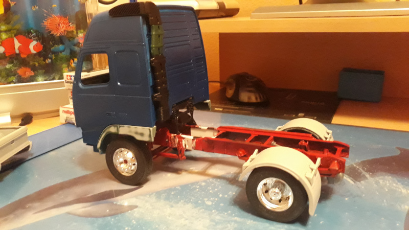

Moin allerseits,
Sorry dafür, dass ich mich jetzt so spät melde, hatte vor 2 Wochenenden eine Modellbau-Ausstellung im FEZ in Berlin Wuhlheide gehabt. Für diese Ausstellung hatte ich mich intensiv vorbereitet, da blieb fürs Volvo-Projekt keine Zeit. Ich bitte um Entschuldigung. Doch jetzt geht es mit dem Projekt weiter. Leider habe ich bis jetzt immer noch Unglück mit dem Chassis. Egal wie oft ich die abgebrochenen Teile auch zusammenklebe, die gehen jedes mal wieder auseinander. Das passt mir absolut überhaupt nicht! :bang: Darum überlege ich nun, wie ich das Ganze verstärken könnte, ohne dass es wieder auseinander geht.

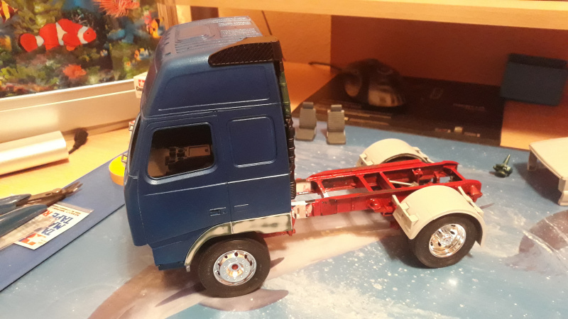

Hier der aktuelle Stand des Chassis:
Und hier das Übel:
Die fertig zusammengebauten Räder:
Fahrerhaus wurde auch schon grundiert, es gibt da nur noch wenig nachzuarbeiten:
Hoffentlich kriege ich das Problem in den Griff. Bis demnächst.
Gruß :wink:
Eugen S.
Donnerstag, 5. März 2020, 07:23
Moin Eugen,
Wenn ich das so richtig sehe, auf deinen Bildern, dann hast du das U-Profil vom Rahmen, nicht mit neuen Teilen ausgearbeitet. Also oben und unten fehlen diese Bereiche, so dass, das immer Instabil bleibt und brechen wird.
Wenn du mal Zeit hast, dann schau dir die Rahmenverlängerung, hier mal an, GMC Astro, leider existiert der Truck nicht mehr, weil er mir beim Aufräumen aus dem Regal gefallen ist. Der Rahmen ist dabei zwar ganz geblieben, aber die Kabine hat es vollkommen zerbröselt.
Einfach auf der ersten Seite, weiter nach unten scrollen, zwar ist die Bildqualität nicht die beste, das liegt schon Jahre zurück, aber man kann auf einigen Bildern schon gut sehen, wie ich das damals gemacht hatte.
Donnerstag, 5. März 2020, 20:15
also ohne mir die Bilder von Truckoldie angesehen zu haben würde ich einen Versuch mit Messingprofilen machen-wobei mir gerade einfällt das irendwo noch ein Rahmen darauf wartet gerichtet zuwerden.
Viele Grüsse Staubanbeter

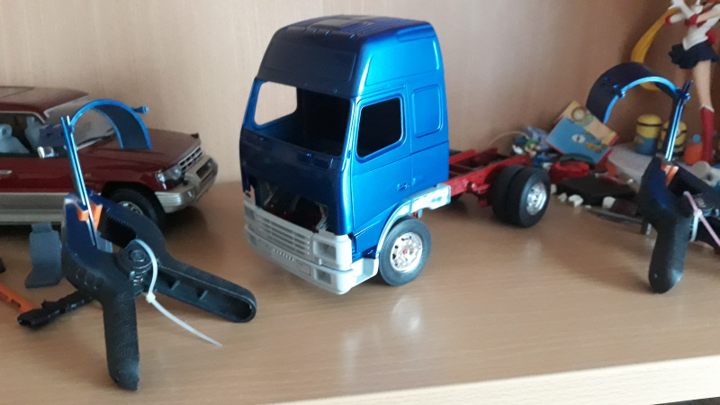

Mittwoch, 25. März 2020, 23:16
Nabend allerseits,

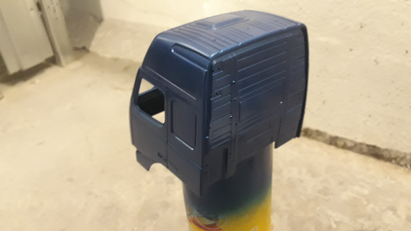

Aufgrund dieser Ausnahmesituation wegen Corona habe ich hiermit beschlossen, mit dem Volvo weiter zu machen. Ich habe mir genug Zeit genommen, das Fahrerhaus zu lackieren. Mit TS-50 Mica Blue von Tamiya. Nicht ganz so optimal aber es wird noch werden.
Hier gibt's noch einige Stellen, die noch zu bearbeiten sind:
Soweit bis hierhin. Weitere Updates werden folgen.
Bis dann.
Gruß :wink:
Eugen
Donnerstag, 26. März 2020, 05:06
Moin Eugen,
Also mir gefällt die Farbe und so wie es aussieht ist dir die Lackierung auch gelungen und der Glanz kommt ja eh erst mit dem Klarlack.
Das du da noch einiges zu tun hast, ist auch klar, also weiterhin viel Erfolg, bei deinen Arbeiten. :ok:

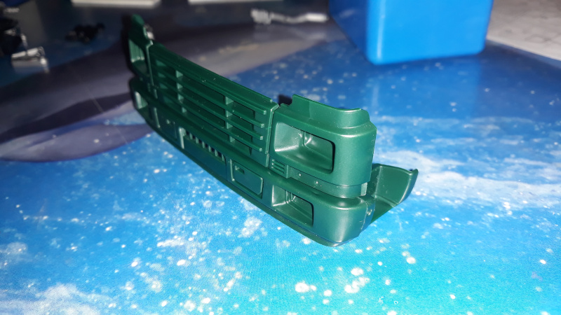

Mittwoch, 22. April 2020, 03:52
Vielen Dank dir, Bernd. Ich hoffe auch, dass es etwas wird.

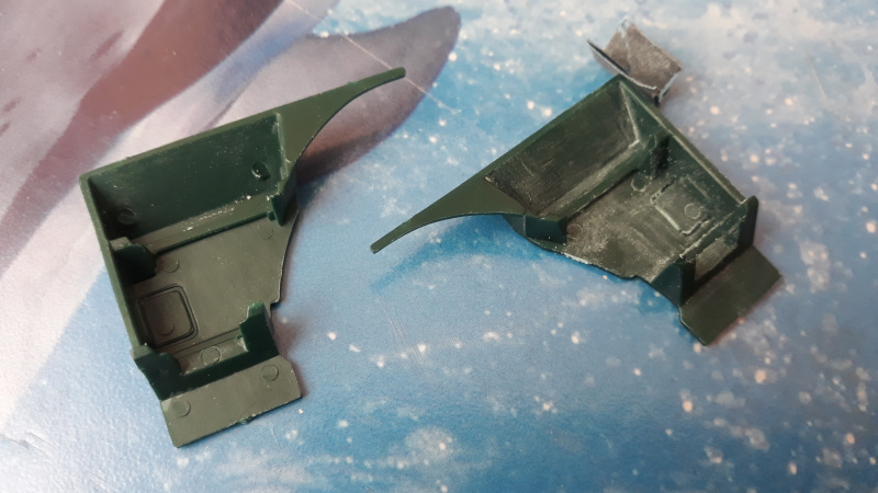

@All: Sorry für diese Verspätung. Gestern und vorgestern hatte ich ein wenig weiter am Volvo gearbeitet. Ich hatte mich weiter mit den Kabinenteilen beschäftigt. An einigen Stellen musste ich feststellen, dass da fiese kleine Kreise vorhanden waren, die ich danach verschliffen hatte. Nachdem dies erledigt wurde, hatte ich die Kotflügel mit dem oberen Einstiegsbereich verklebt. Ebenso auch den unteren Einstiegsbereich mit der Front-Stoßstange.
Soweit bis hierher. Weitere Fortschritte werden folgen.
Bis demnächst.
Gruß :wink:
Eugen S.
Mittwoch, 22. April 2020, 06:47
Moin Eugen,

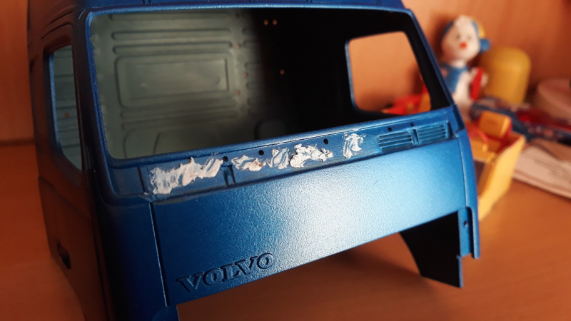

Die Kreise, sind Auswerfermarken und das auch noch im sichtbaren Bereich, an einer echt fiesen Stelle. :bang: Die musst du komplett wegschleifen, sonst sieht man die immer wieder, am besten nach der Grundierung, gucken ob noch was davon da ist, wenn nein, dann ist es gut, wenn ja, dann wieder schleifen usw.

Ja Bernd, Auswerfermarken ist der richtige Begriff dafür, für diese blöden Kreise. Ja mich nervt das auch ziemlich dolle, diese blöden Auswerfermarken hat fast jedes Teil vorhanden. Sogar dort, wo es sehr schwierig ist sie wegzuschleifen.

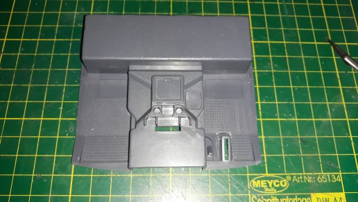

Am Wochenende hatte ich mit dem Innenraum angefangen. Da der Volvo ein Rechtslenker werden soll, hatte ich schon begonnen, was weg zu schneiden. Der untere Teil der Lenksäule war das erste, was ich geschnitten hatte.
Doch dann hatte ich gemerkt, dass da noch raus sollte und genau das hatte ich dann auch gemacht. Ich hatte dafür ungefähr 4 bis 5 Stunden gebraucht, um das Ganze davon weg zu schneiden. Danach werde ich die andere Seite schneiden.

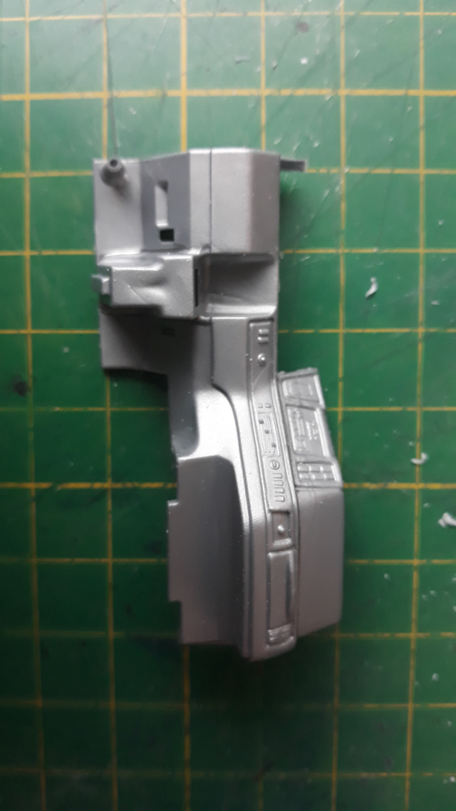

Sonntag, 3. Mai 2020, 00:33
Guten Spätabend allerseits,
Weiter gings mit dem Innenraum. Diesmal war das Armaturenbrett an der Reihe. Da der Volvo ein Rechtslenker werden soll, wird auch das A-Brett entsprechend umgebaut. Hierfür mussten einige Teile abgeschnitten werden, die danach auf die andere Seite umgesetzt werden. Von der Fahrerseite hatte ich zuerst einige Teile abgeschnitten. Die Beifahrerseite hatte ich schon zuvor abgetrennt und wird dementsprechend auch überarbeitet.
Soweit der aktuelle Stand. Schauen wir mal wie's weitergeht.
Bis demnächst.
Gruß :wink:
Eugen S.

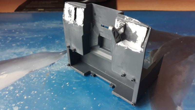

Samstag, 16. Mai 2020, 02:12
Nabend allerseits,
Nach und nach geht es bei meinem Volvo weiter. Bilder sagen mehr als Worte.
Hier zwei Detailansichten. Einige Teile habe ich aus PS angefertigt und geklebt. Die Ritzte müssen da noch verschwinden.
Dann habe ich die Innenraumwand verklebt. Unten habe ich auch geklebt, danach gespachtelt. Wird dann später verschliffen.

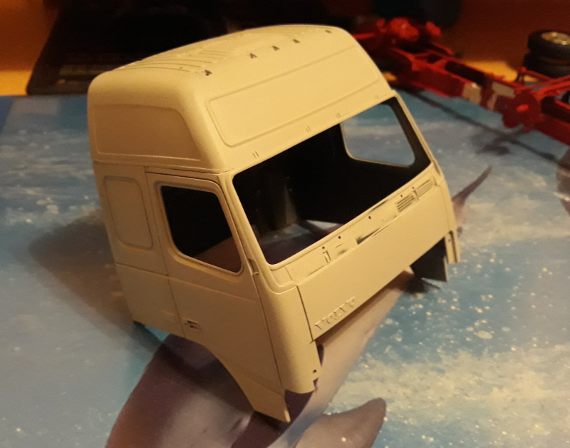

Sonntag, 14. Juni 2020, 02:37
Nabend allerseits,

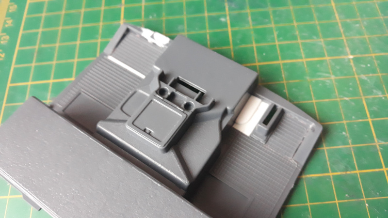

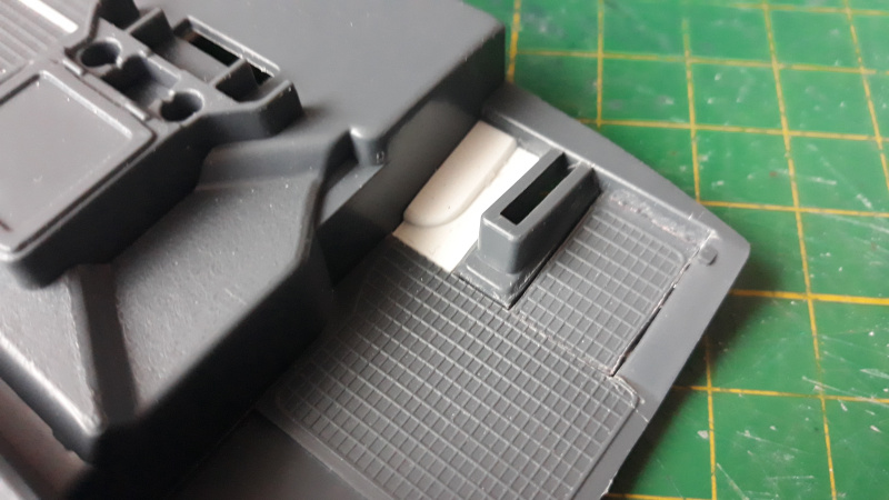

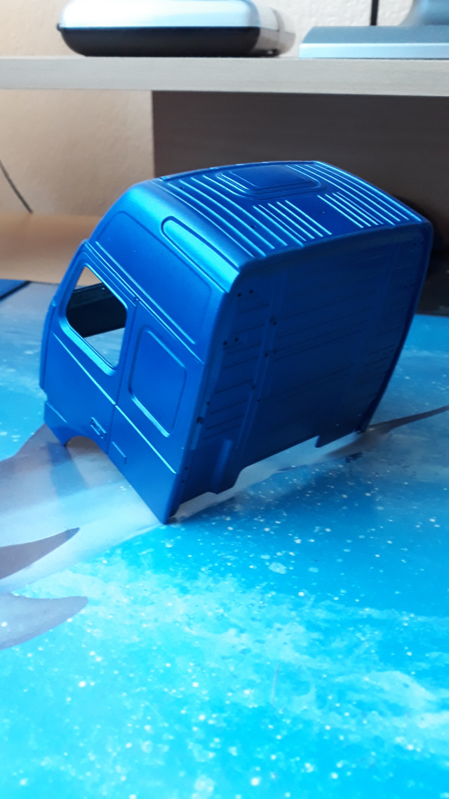

Sorry für meine Verspätung, wieder. Bei meinem Volvo hat sich ein wenig was getan. Bei dem Armaturenbrett habe ich die die Beifahrerseite auf RHD konvertiert. Die Fahrerseite befindet sich noch in Arbeit. Selbstverständlich muss das noch gespachtelt und verschliffen werden.

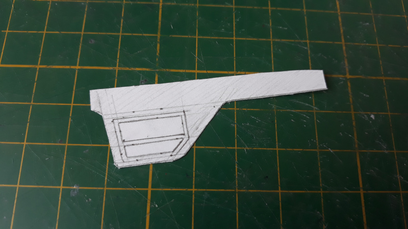

Des weiteren hatte ich schon eine Zeichnung fürs RHD-armaturenbrett angefertigt und die erste Hälfte mit dem schrägen Mittelteil ausgeschnitten und es dann auf 0,05 mm PS übertragen und ausgeschnitten. Weitere Teile werden noch folgen.

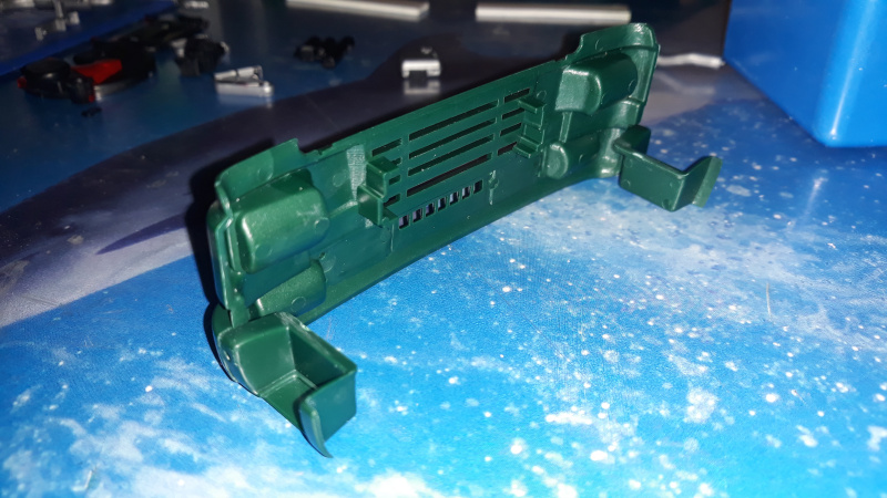

Für die Sitze habe ich für die Unterseiten wie auch die Rückseiten jeweils 2 Teile aus PS angefertigt , die die offenen Stellen schließen sollen, und sie anschließend verklebt. Bei der Rückseite müssen die ügrigen Reststellen noch etwas gefeilt bzw. geschliffen werden.
Hier noch lose zusammengesteckt, um zu schauen, wie das insgesamt aussieht. Das Luftfiltergehäuse ist auch fertig gebaut, fehlt nur der Behälter. Kommt aber noch. Sicher müssen hier auch noch die Tanks rein. Daran arbeite ich aber noch. Wird beim nächsten Update folgen. Am Fahrgestell muss auch noch viel gemacht werden.

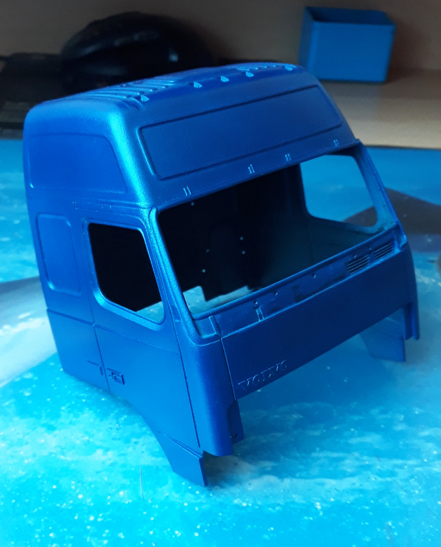

Dann hatte ich die Kabine noch etwas nass geschliffen, weil ich den Lack falsch aufgesprüht hatte und die Oberfläche deshalb so matt und rau wirkte. Nach etwas viel Nass-schliff hatte ich dann einigermaßen eine glatte Oberfläche erhalten und hatte die nächsten Tage nochmal von neuem lackiert, ebenso auch die hinteren Kotflügel. Und es sieht jetzt um einiges besser aus als vorher und es glänzt mehr den je. Jedoch sind auch einige Fehler übergeblieben, um die ich aber nicht mehr kümmern werde. Verschwende sonst zuviel Zeit damit.

Der Armaturenumbau macht sich soweit ja schon mal recht gut, bin aber auch auf das/dein Ergebnis gespannt, weil ich so etwas, im nächsten Jahr evtl. auch mal vorhabe, nur in umgekehrter Richtung. :grins:
Das mit der Lackierung, nun ja manchmal ist das so und da du es ja wieder hinbekommen hast, redet man auch nicht weiter drüber. ;)
Die Sitze von hinten verschließen ist immer eine gute Idee, ich mache das ja schon lange so, auch wenn man davon später kaum was sehen kann. :ok:

Im Prinzip, bringt das mit den Sitzen, eigentlich keinen Vorteil, man weiß es natürlich selber, das man es gemacht hat.
Außer aber, du hast von Anfang an schon geplant, einen Sitz in einer anderen Lage ein zu bauen wie hier bei meinem Lonestar.
Oder aber, wenn du eine Lösung, für ein abnehmbares Dach gefunden hast, die Sitze gleich beweglich zu gestalten, inklusive der Armlehnen, wie hier bei meinem Prostar.

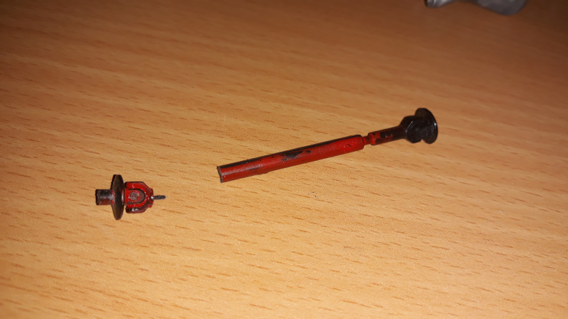

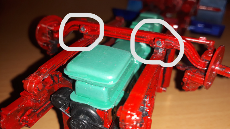

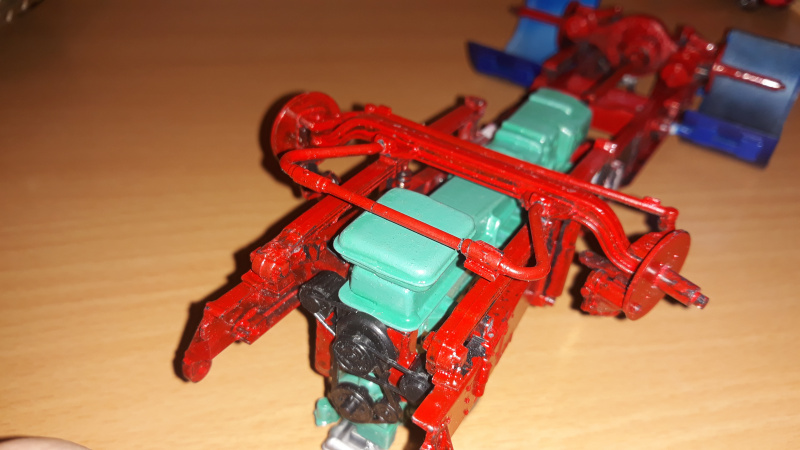

Seit meinem letzten Update vom 14. Juni hat sich nichts mehr mit meinen Projekt getan. Doch das wird dabei nicht bleiben. Darum habe ich nur noch Stück für Stück dran weiter gemacht. Als erstes werde ich das Chassis stabilisieren. Und da habe ich auch zu meinem Unglück doch noch eine Idee, wie ich das anstellen werde. Die gebrochenen Teile nur zusammenkleben wird leider nicht lange halten. Darum habe ich an den betroffen Stellen Löcher gebohrt, um die Teile dann mit Metallstiften zu verbinden. Hält doch besser, oder nicht? Und das wird dann zusammengeklebt.

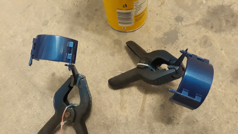

Hatte noch einige Motorteile schon festgeklebt, der Motor selber ist aber noch gesteckt. Die Teile werden noch ihre Farben erhalten.
Hier der kaputte Bügel, den ich mithilfe von Metallstiften wieder zusammengesetzt habe. Ist zwar nicht ganz gerade aber damit kann ich leben. Auf dem zweiten Foto sieht man deutlich, dass die Enden des Bügels mit Metallstiften versehen sind. Auf dem 3. Foto habe sieht man zwei Stellen, die weiß markiert sind. An den beiden Stellen habe ich da jeweils ein Loch gebohrt, für die Befestigung des Bügels. Die Bügelstützen werde ich auch neu anfertigen müssen, da die alten Bausatzteile leider zu Bruch gegangen sind. Im nächsten BB dann.

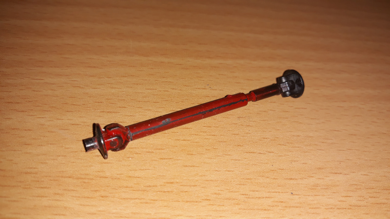

Dieselbe Methode habe ich auch bei der Antriebswelle verwendet. Zuerst habe ich die Länge auf das Nötigste gekürzt, um es mit dem Motor und dem Differenzial anzupassen. Hier brauche ich es nicht nochmal zu erklären. Wird ja schon auf den Fotos deutlich.

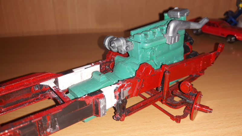

Die nächste Stelle die mich beschäftigen wird ist diese hier. Da habe ich mir schon einen Plan dafür überlegt, wie ich das stabilisieren werde.

Einige Änderungen hatte ich schon begonnen. Zuerst mit dem Chassis, welches ich entsprechend gekürzt habe. Aus einem Tank mache ich dann zwei. Ausserdem werden die Aussenspiegel geändert. An der Kabine habe ich schon die Position der Scheibenwischer geändert. Nächste Änderung betraf den Innenraum. Das Armaturenbrett, welches sich noch im Bau befindet, wird auf Rechtslenker umgestellt. Weitere Updates werden folgen.
Die Brüche waren durch den Transport zu meinem Kumpel und zurück entstanden. Natürlich war ich zuerst etwas erschrocken, aber andererseits hatte ich mich dann wieder beruhigt. So war dann die Änderung des Fahrgestells geboren. Jetzt werde ich versuchen, das Ganze möglichst zu stabilisieren, damit nichts mehr zu Bruch geht.

Die Bruchteile mit Stiften zu verstärken war schon mal eine gute Idee, so wird das auch in Zukunft halten. :ok:
Die Schnittstelle am Rahmen, könntest du mit 2k Kleber verstärken und dann schleifen, oder halt auch noch mal von außen einen schmalen Sheetstreifen aufkleben, das wären so meine Ideen zu dem Problem.

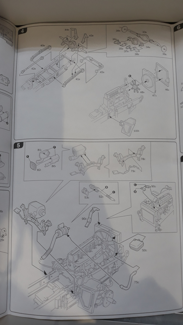

Zu meinem Projekt: Ich habe festgestellt, dass ich an meinem Volvo mehr umbauen muss, als gedacht. Das hatte ich auch später an dem Volvo-Prospekt gemerkt, dass einige Teile ganz anders aussehen als die Bausatzteile. Das betrifft hauptsächlich die Motor-Teile.
Ich hatte mir vom anderen Volvo-Bausatz von der Anleitung Fotos gemacht, um dies zu veranschaulichen:
