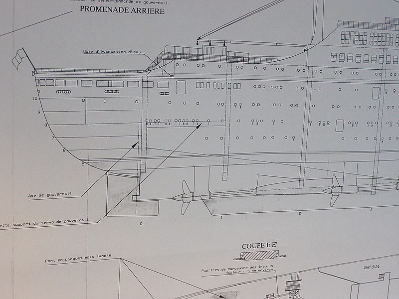

Hallo Hans -Juergen,
zunächst mal danke.
Ich setz jetzt mal die Heckzeichnung mit ein.
Und ja, du hast recht, wenn du schreibst, der Decksplan ist eingezeichnet und gerade Decks würden daraus resultieren.
Das einzige unverständliche für mich ist dann aber die Lage der Bullaugen auf der Zeichnung und auch auf Fotos. Optische Täuschung, glaube ich eher nicht, oder?
Im Heckbereich sind die einzelnen Decks durch Nummern gezeichnet. Sie setzen sich bis zum Bug fort
Ich hab jetzt mal Deck 8 und 9 anhand der roten Pfeile verlängert und sehe die Lage der Bullaugen nicht symetrisch zum Decksverlauf.
Also, was mach ich verkehrt. Brille, ja, 2,5 Dyp. Technische Zeichnungen lesen? Ja denke ich zu beherrschen.
Vielleicht hast du oder jemand anderes eine plausible Erklärung.
Das Schiff kann ich auch so weiterbauen.
Aber das ich keine Antwort finde, läßt mich nicht ruhen.
Das ist eigentlich alles.
Vielen Dank das wir uns verständigen können.
Holger

Hallo Holger
Sehr interessanter Bauberich und Anlaß im Netz zu stöbern .
Bei meinem kleinen Fischkahn sind die Decks auch " durchgebogen ", auch wenn es nicht zwingend nötig wär.
Das nennt sich Deckssprung und war ursprünglich zur Verbesserung der Stabilität und Seetüchtigkeit gedacht.
Erfahrung ,Tradition und Zeitgeist ändern das Erscheinungsbild über die Jahre.
Hab ein paar Zeichnungen (Riße) von Passagieschiffen der 50iger & 60iger Jahre die deutlich " gebogen " sind.
Stockholm (Bj 1948); Charlesville (Bj 1951) & Fritz Heckert (Bj 1961).
Die Decks sind wirklich gebogen . Nach oben hin wird es eventuell weniger . Je nach Bau- oder Umbaujahr werden die Aufbauten immer rechtwinkliger.
Die Erfahrungen mit den in Massen gefertigten Frachtern der Kriegsjahre haben diese komplizierte Bauweise langsam verdrängt.
Heute werden die "Zimmer " wie Container ins Kreuzfahrtschiff gestapelt ,ist preisgünstiger und funktioniert auch.
Nicht wirklich eine Hilfe ,aber ein Denkansatz.

Moin Holger,
ich vermute, dass es sich bei den Linien nicht um Decks, sondern um Wasserlinien handelt. Die sieht man auch im ersten Planbild in deinem PostNr 3.
Das bergauf gehen im Dock könnte durch eine Slipanlage kommen, mit deren Hilfe das Schiff ins Dock und Trockene gezogen wird. Bei Docks ohne Slipanlage legt man die Pallungen unter dem Bug oft etwas höher, um beim Abpumpen des Wassers das Heck mittels Taljen genau mittig auflegen zu können.
Ansonsten ein sehr schöner Bau den ich gerne verfolge und die ersten Schritte können sich sehen lassen!

Hallo liebe Mitleser,
hallo Ronald und Feuermann.
Zunächst mal vielen Dank für eure Recherche.
Die von Ronald erscheint mir eigentliche die logischste. Auch ich habe die letzten Stunden mit Schiffsplänen verbracht und zb die Normandie. die Vaterland , die TS Bremen usw. verglichen.
Dazu die neueren Versionen der Kreuzfahrtschiffe der heutigen Generation,
Und tatsächlich gibt es anscheinend Schiffbautechnisch einen eklatanten Sprung in der Nachkriegszeit.
Nehmen wir nur einmal die France, die in Sektionsbauweise gebaut wurde und die das erste Passagierschiff war, das vollständig geschweißt wurde.
Gewichts und Bauzeitinvestitionen konnten so schon minimiert werden..
Ich setze noch einmal für Ingo und alle anderen ein Bild des Bugs mit rein.
Dort ist die Wasserlinie eingezeichnet sowie die zeichnerischen Decksverläufe. Und wenn man genau hinsieht, ist ein kleiner Sprung zwischen den beiden linien zu sehen.

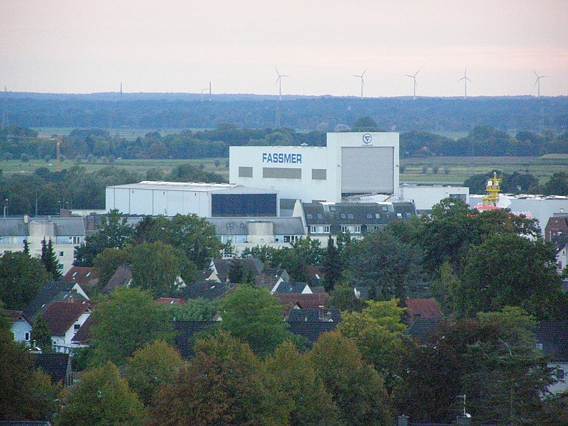

Aber warum mach ich uns das Leben schwer?Ich lebe in der höchsten Wohnung in ganz Bremen Nord. Direkt vor mir liegt die Weser, so das ich jeden Tag Schiffe aller Art, auch dann und wann Segelschiffe, sehen kann.
50m über den Erdboden und ca 60m uber NN.
Direkt vor mir seht ihr die Fassmer Werft. Und wenn ihr genau hinseht könnt ihr sogar den Bug der Gorch Fock aus der Halle schauend sehen.LInks von meinem Zuhause ist die Lürssen Werft mit ihren hunderte von Millionen schweren Superyachten zuhause. Rechts von mir der U Boots Bunker.
In 45 km Entfernung das Schifffahrtsmuseum Bremerhaven.
Auf der Fassmer Werft liegen zur Zeit drei große, schnelle Einsatzboote für die Bundespolizei. Rechts davon die nagelneue Atair, das neueste Forschungs und Vermessungsschiff
Deutschlands.
Und diese Werften sollten doch was zur Historie der Decksverläufe sagen können.

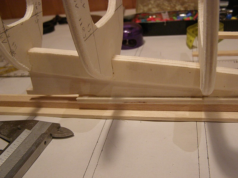

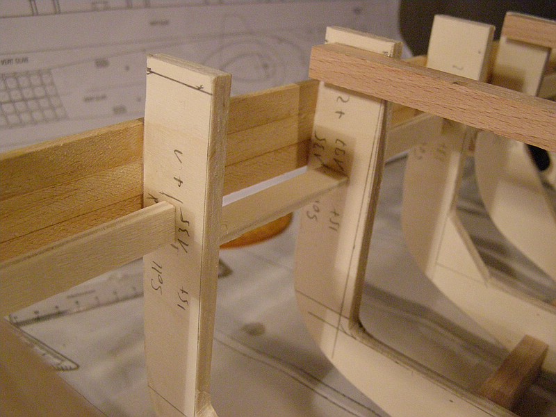

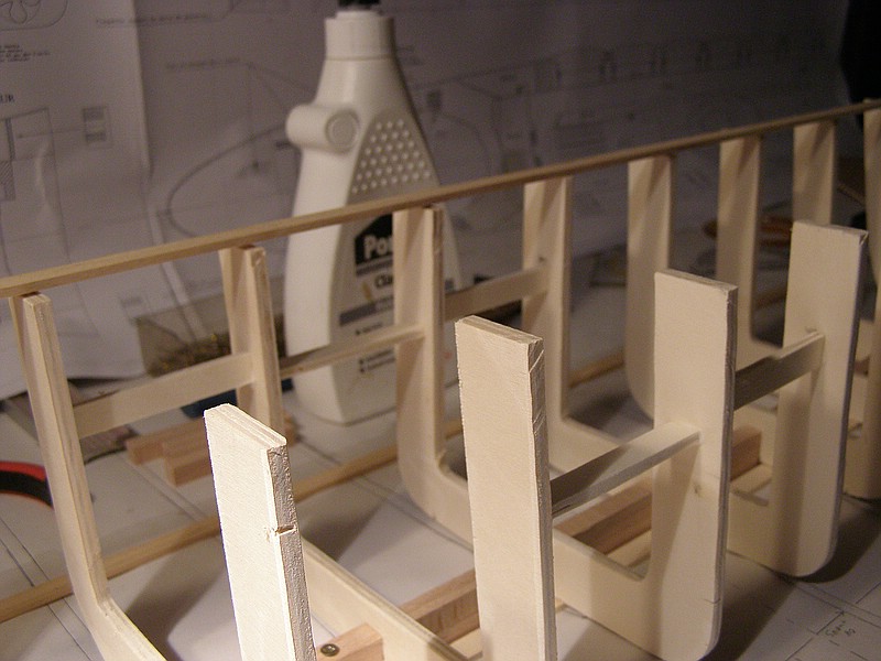

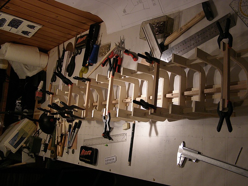

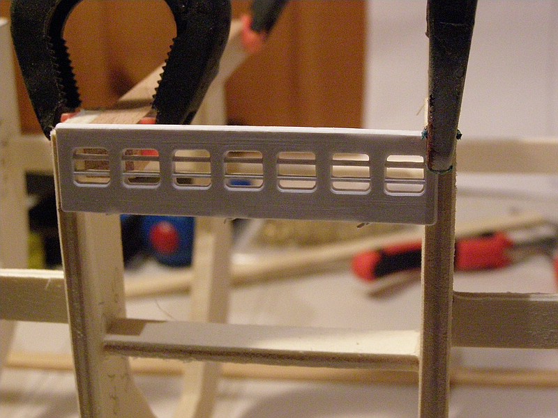

Hallo und guten Abend euch allen,

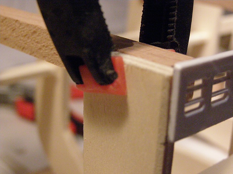

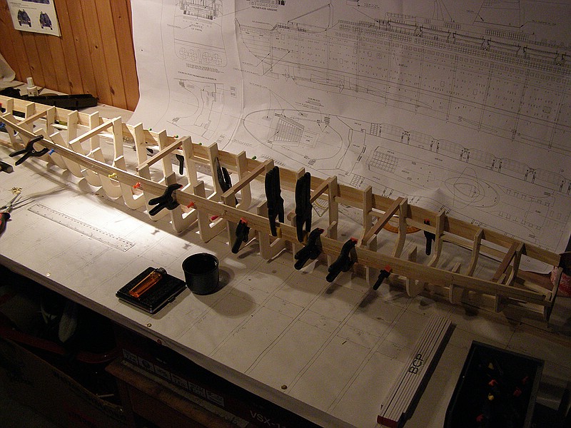

auch heute habe ich in der Werkstatt wieder an meinem Projekt SS France gearbeitet.
Dabei rausgekommen ist so einiges.

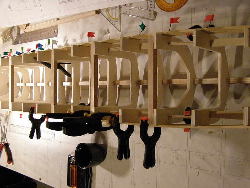

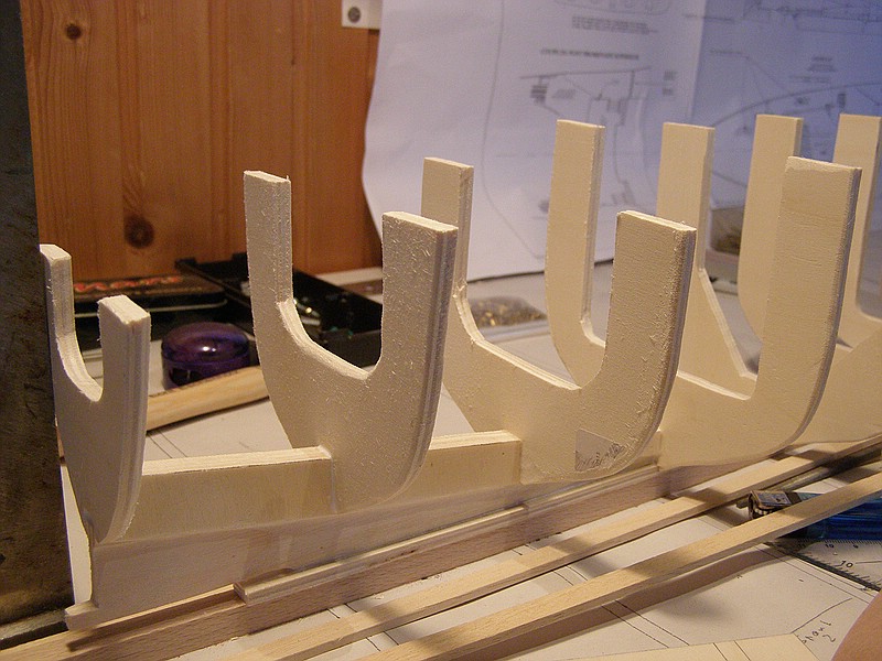

Zunächst einmal bin ich ja bei der Herstellung der Rumpfkonstruktion nach den vorliegenden Plan.
So habe ich zunächst vom Hauptspant in Richtung Spant 19 Bug weitergearbeitet.
Dabei habe ich im Bugbereich Ausschnitte im innenbereich geschaffen um später die Antriebe für die Anker einbringen zu können. Das war laut Plan nicht vorgesehen.
Wer sich schon einmal meine Virgin Steel in der Abteilung Modellvorstellungen angesehen hat, kann vielleicht erahnen was ich noch vorhabe.
Da geht es dann doch ganz schön komprimiert zu.
Alle Decks werden abnehmbar sein um so besser an die einzubringenden Systeme heranzukommen.
Radar und funktionierende Schornsteine sind angedacht.Die Ladebäume sollen funktionieren. Anker und Leinenwinden sowieso. Beleuchtung, funktionierende Davits usw.
Soundmodule ergänzen das ganze dann.
Hier mal das erste Bild des heutigen Tages

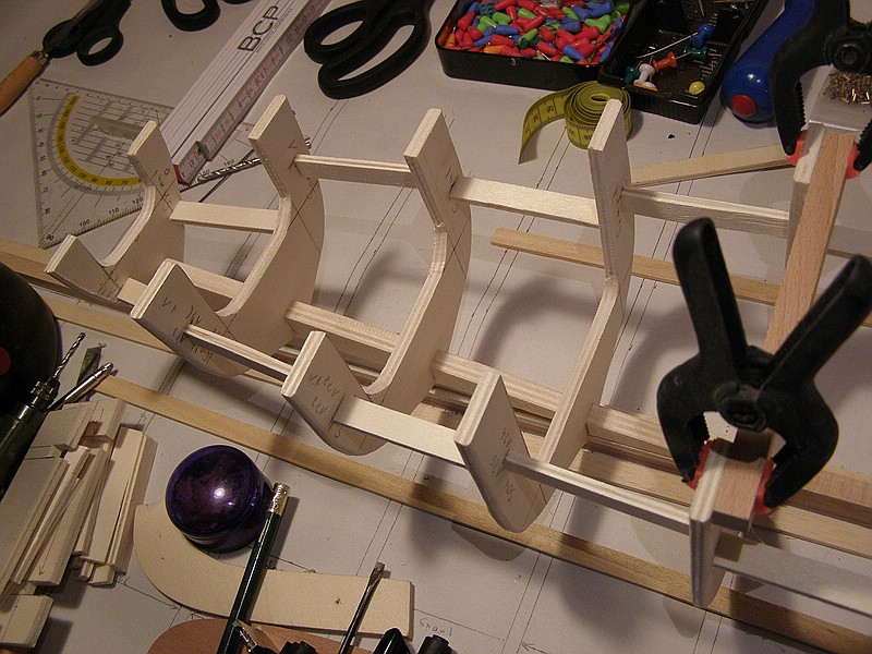

Wie ihr sehen könnt ist bis Spant 19 duchgearbeitet worden. In diesem Arbeitsschritt habe ich nach immer wieder vergleichen der Schiffsform auch schon angefangen leicht zu straken. Eine Planke wurde schon mal angelegt um die Kontur der Rumpflinie zu verfolgen. Mein erster Eindruck ist schon mal ganz gut.Ich hab dann die Rumpfkontur vom Bug aus kontrolliert und bin , bis jetzt, ganz zufrieden.
Nach ausrichten des vorderen Bereiches habe ich von Spant 10 in Richtung Heck weitergearbeitet.
Dabei mußte ich eine Kielkupplung herstellen um die nur 1m langen 10X10 vierkante verbinden zu können.
Rückwärts bis zum Spant 5 arbeitend befindet sich die Rumpfkonstruktion im folgenden Zustand

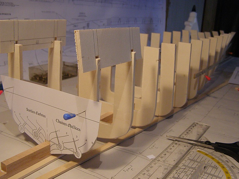

Desweiteren ist gerade im Heckbereich umso mehr zu tun und noch maßhaltiger zu arbeiten
Ab Spant 5 müssen die Wellendurchbrüche geschaffen werden um die äußeren Rohrtunnel und die Stevenrohre später an den Rumpf anbringen zu können.
Dazu, und weil dort auch die verschollenen Passtücke fehlen, muß ich aus der Zeichnung heraus arbeiten.
Daher habe ich aus der Zeichnung heraus eine Kopie der einzubringenden Wellendurchbrüche gemacht um diese an die Spanten 3 bis 6 anlegen zu können und die Durchbrüche zu schaffen.
Hier noch einmal der bisherige Rumpfverlauf mit Probeplankung
Allerdings glaube ich bei der Rumpflänge und um Verzug zu vermeiden, alle Spantelemente miteinander versteift werden sollten. Laut Bauplan ist das nicht vorgesehen

Heute war ein Tag des Messens, der Anfertigung von Schablonen, kopieren, sägen, anpassen, befestigen und messen, messen ,messen.
Zunächst einmal möchte ich euch zwei der vier Propellerwellen und deren Zustand vorstellen. Daran sieht man schon, wie lange der noch zur Verfügung stehende restliche Bausatz irgendwo rumgelegen hat.
Zu sehen sind die außen am Rumpf zu befestigen Stevenrohrtunnel, das Stevenrohr, der Propellerschaft und Propeller.Das einbringen der Spantdurchbrüche für den Propellerschaft habe ich auf den Termin des dann zu dreiviertel geschlossen Rumpfes verschoben, um die Schaftführung besser den Rumpfkonturen anpassen zu können.
Wie ich im letzten Baubericht schon beschrieb sind die neuralgischen Punkte der Rumpfform vor allem die Kontur des Buges sowie des Hecks. Alle Passteile und Formen sind nach Schablonen angefertigt,
deren Maßhaltigkeit immer wieder zu prüfen sind.
So habe ich denn aus der Zeichnung heraus eine Heckschablone gefertigt, diese auf 10 mm Sperrholz übertragen, ausgesägt und bearbeitet.
Herausgekommen ist zunächst das
Die besonderheit der Kielform besteht darin, das der Kiel sich ab dem Rumpfaustritt vun 10 mm Kielstärke auf dann 5 mm verjüngt, um so den beiden achteren Propellern genügend Platz
beim drehen zu lassen. Dazu wurde das Ende des Kieles entsprechend bearbeitet. Ich glaube, ganz gut zu sehen.
Danach habe ich Spant 4 bis Spant 0 nach Zeichnung angefertigt, mit der gewählten Rumpfform verglichen, die Aufbauhöhen gemessen, verglichen , gemessen, ups
um sie dann nach bestem Wissen und Gewissen einbauen zu können.
Die spätere Rumpfform bringt es an den Tag, ob ich mich irgendwie vermessen habe. Ich hoffe nicht.
Schön zu sehen ist Bild zwei auch schon die Ruderhacke, die später den Ruderschaft aufnehmen soll.
Der gesamte Spantverlauf sieht demnach momentan so aus.
Und wer von euch den siebten Spant von vorne leicht seitwärts stehen sieht, hat recht.
Aber noch ist Holland nicht verloren. Das wird im Zusammenhang der weiteren Stabilisierung gerichtet.
Und damit ging es dann zum Schluß schon los. Alle Spanten werden noch einmal durch Zwischenstücke verstärkt. Senkrecht und jede zweite Waagerecht, um vielleicht noch ein Zwischendeck für Systembauten
mit einzubauen. Man denkt auch schon an Morgen.

Der kleine Baubericht für heute.
Heute habe ich mich mit der Verstärkung des Spantengerüstes sowie mit der festlegung der Deckshöhen beschäftigt.
Da ich zur Herstellung der Spantenkonstruktion 6 mm Pappelsperrholz verwende und dieses Holz mir doch sehr jung erscheint, habe ich mich entschlossen den Rumpf auf seiner gesamten Länge noch weiter zu verstärken.
Ich weiß, die meisten Hersteller von Baukästen benutzen für die Rumpfkonstruktion einfaches Pappelholz, auch wohl aus Profitdenken heraus.
Ich habe mal mein Store durchgesehen und komme daher zu diesem Ergebnis.
Nur hatte ich das Gefühl, das das Holz in den Baukästen besser abgelagert war, als das mir zur Verfügung stehende.
Wie das nun aussieht, im ersten Bild
Das sind die Längsversteifungen, die ich von Spant zu Spant Senkrecht bzw Waagerecht eingebaut habe. Waagerecht deshalb, um in jeweiliger gleicher Höhe schon einmal Auflagen für noch ein Zwischendeck zu schaffen.
Denn eines ist noch nicht ganz klar.
Bleibt es ein Standmodell, so bietet es genügend Platz im Innenraum. Wird es aber ein Fahrmodell, benötige ich für alle Vorhaben mehr Platz.
Batterien, möglicherweise zusätzliche Gewichte und vieles mehr.
Die gleich zu sehenden Querversteifungen an den Spanten stellen nach dem messen schon die Unterseite der Decksauflagen dar.
Gut zu sehen ist dann auch, , das ich die Spantenhöhe etwas überstehen gelassen habe , um Unregelmäßigkeiten noch auszugleichen
Wichtig ist dieser Zusammenhang schon, denn Morgen ist ein großer Tag. Die France soll morgen von der Grundplatte geschraubt werden, um mit dem Beplanken zu beginnen.Daher brauche ich die Maße, um die
oberste Planke anlegen zu können.
Den Übgergang zu ersten Fensterreihe muß erhalten bleiben.
Was ich aber schon erkennen kann ist, das die Deckslinien einen kleine Deckssprung ergeben, und nicht symetrisch laufen.
Sieht schon ganz gut aus.
Fast wie im Original.Das ist natürlich nur probehalber angelegt.

Noch einmal Bilder von der Gesamtkonstruktion.
Wünscht mir Glück für Morgen, das es keine Verspannungen oder Rumpfverzug gibt.

Heute ist zunächst noch einmal gemessen worden.
Dabei ergab sich ein kleiner Verzug des Spants 19, also des Bugspantes von 3mm.
Das hängt wohl damit zusammen, das die Kielleiste auswanderndernd vom Bug aus leicht verdreht war.Diese 3mm sind aber auch alles, was ich gefunden habe .Der Rest ist maßhaltig.
Wenn man genau hinschaut sieht man im Kielverlauf ab Spant 18 eine leichte Krümmung in Richtung Ausgang des letzten Bugspantes 19.
Dadurch ergibt sich eine Abweichung von 3mm im vorderen Schiffsbereich, die ich aber ausgleichen kann. Dadurch wird das Design des Bugs nicht verletzt.
Im Heckbereich ist alles den Maßen entsprechen und macht schon jetzt einen guten Eindruck.

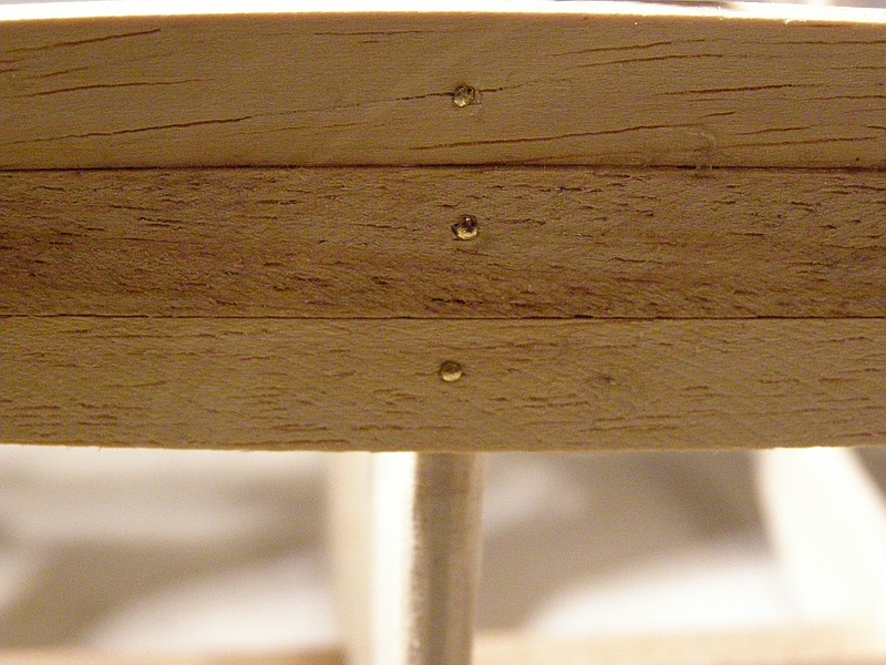

Somit habe mit dem Beplanken begonnen. Drei Plankenzüge wurden hergestellt um schon einmal den späteren Rumpfverlauf zu verfolgen.
War das Vorstraken richtig, muß ich noch einmal nachstraken?
Ich nehme jetzt jede einzelne Planke, schaue mir deren Verlauf an und strake dann nach Bedarf nach.
Das ist der momentane Rumpfverlauf, der mir auch aufgrund der besonderen Rumpfgeometrie schon ganz gut gefällt.
Auch habe ich schon einmal einen Satz Fensterfront angelegt, um die maßhaltigkeit zur obersten Planke zu überprüfen. Alles OK.
Auf jeden Fall werde ich nicht mehr mit Stoß oder Kopfnadeln arbeiten. Jede Planke wird genagelt, weil ich festgestellt habe, das der Anpreßdruck auf den Spant teilweise nicht hoch ist, und diese , erst später
sich wieder löst.Auch wenn dieses in einem Konflkt mit den Bohrungen der Bullaugen steht. Besser als lose, aber schon geleimte Planken.
Gut zu sehen ist auch der Innenverlauf der Planken únd das diese Bündig zu den Spanten stehen.
So, damit es nicht zuviel wird, noch einmal den Gesamten Rumpfverlauf.

Beiträge: 3 621
Freitag, 11. Oktober 2019, 22:27
Überleg Dir das mit dem Nagelen noch einmal, denn durch die Nägel wird es schwierig den Rumpf zu schleifen, entweder mußt du dann die Nägel wieder entfernen oder die Köpfe mit abschleifen. warum nicht mit Sekundekleber verkleben, kurz von Hand anpressen , evtl etwas Aktivator und es ist bombenfest. ;)
Fertig:RC:
HMY Britannia 1893
Freitag, 11. Oktober 2019, 23:06
Hallo und guten Abend Hans Juergen,
das ich mit Ponal Holzleim arbeite hat schon seinen Grund.
Sicher hast Du recht, wenn Du schreibst, das Schleifen des Rumpfes wäre beschwerlicher. Aber zunächst einmal sind die Nägel aus Messing und dadurch ein sehr weiches Material. Desweiteren beabsichtige ich garnicht groß nachschleifen zu müssen.
Deswegen habe ich im Vorfeld versucht, so genau wie möglich zu arbeiten.
Ich habe , glaube ich habe sämtliche Formen der Klebetechnik versucht . Das ging über Ponal Fix, Zwei Komponente Klebern, zB Stabilit Express,, bis hin zu Sekundenklebern.
Es ist einzig und allein ein einziger Grund, der mich auf gewöhnlichen Holzleim, bei Holz auf Holz verarbeitung zurückgreifen läßt.
Die Verarbeitungszeit
.In der Phase des Klebens habe ich genügend Zeit, korrekturen auszuführen, die manchmal notwendig sind.Das habe ich bei Sekundenklebern oder anderen Kurzzeitklebern nicht.
Und somit habe ich dann das Dilemma, alles von vorne zu beginnen, inklusive des abkratzens des doch sehr harten Klebstoffes.
Ich mach die Nummer mit den Klebstoffen jetzt seit 40 Jahren.
Aber für Holz auf Holz gibt es für mich persönlich nichts besseres.
Hinzu kommt, das ich Klebstoffreste sehr gut mit einem nassen Putzlappen entfernen kann, bevor diese angehärtet sind.
Da nehme ich das Schleifen gerne in Kauf.
