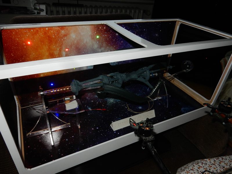

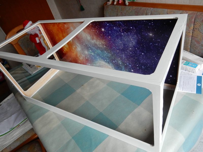

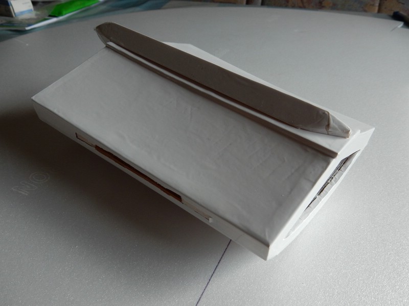

Ich habe über die Feiertage ein wenig weiter gebügelt an der Vitrine.
Die ist jetzt schön weiss gebügelt. Die Scheiben kommen später.
Jetzt
muss ich nur sehen, das ich einen Schwerlastkran bekomme, der die
tonnen schwere AVALON in die transparenten Alustahlträger einhängt. :D
Die LED Beleuchtung in der Rückwand muss auch noch eingeklebt werden.
Dienstag, 29. Dezember 2020, 19:23
Die linke Kante der Vitrine (2. Bild) ruft noch nach Verbesserung .
Der "Weltraum",[Bilder vom 20.12], wirkt schon sehr gut. Ich bin gespannt auf die ĹED Sterne und die Wirkung 8o (mit getönten Scheiben ). Hintergrundleuchten geht ja nicht.

Vitrine Avalon
Da sieht man, das das Bügeln noch gute alte Handarbeit ist und nicht maschinell oder computer gesteuert. :thumbsup:
Welche LEDS ich da einbaue, werde ich natürlich vorher ausgiebig testen. Ich möchte ja gerne eine bestimmte lichttechnische Simmulation und Wirkung erzielen.

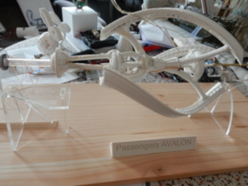

Hier auch mal das Schild, welches auch im 3D Drucker in PLA weiss gedruckt wurde.
Das Namensschild wird auch noch von innen mit LED in Scene gesetzt.

Vitrine Avalon
Die Avalon hat leider soviel Bögen und der Ausdruck im 3D Drucker war auch sehr tricky. :D
Käufliche Lösungen gibt es keine. Dieses Modell mit Vitrine ist ein Einzelstück sprich Unikat.
Als Schleifringe werde ich 7mm breites selbstklebendes Kupferband verwenden.Ich habe gestern erst mal verschieden farbige 3mm Leds in die Rückwand der Vitrine gesteckt und die ersten Test gemacht. Die sahen schon mal sehr vielversprechend aus.

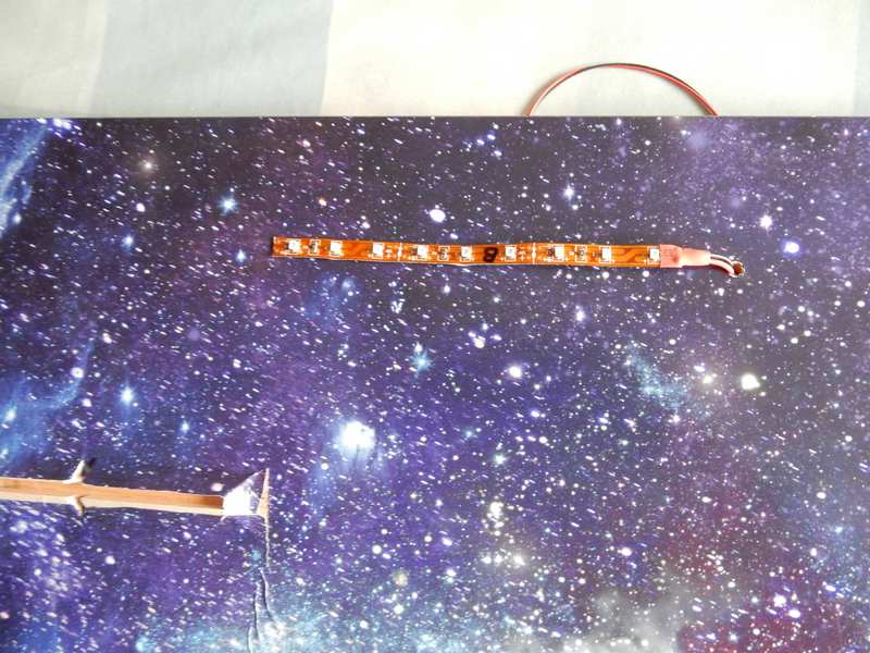

Ich habe mal ein wenig an der Vitrine weiter gebaut. Ich habe in der
Rückwand 3mm LEDS eingebaut. Die weissen Streifen sind Bügelfolie weiss,
womit ich die Litzenkabel fest gebügelt habe. Die Leds blitzen, blinken
und leuchten, so wie ich mir das vorstelle. :thumbsup:

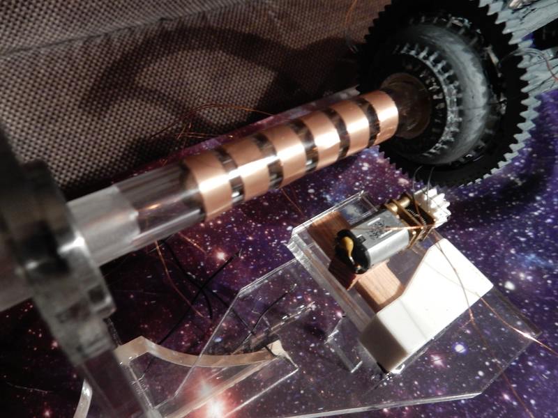

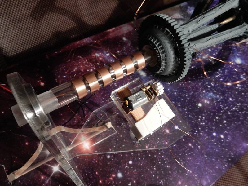

Und hier mal die Schleifringe, die ich auf dem Plexiglasrohr aufgeklebt
habe. Ob ich die alle benötige, hängt davon ab, ob ich die Beleuchtung
aktivieren kann.
Bis jetzt habe ich leider nur die blaue Led vom Triebwerk hinten zum leuchten bekommen.:( :(
Hoffentlich saust die AVALON in der Vitrine nicht durch noch einen Meteoritensturm und wird weiter beschädigt. :D
Bis Homestead 2 sind es noch 90 Jahre, da kann noch viel passieren.

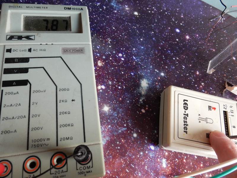

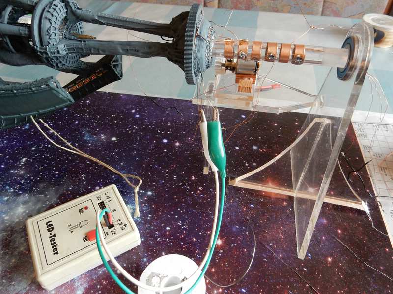

Ich habe mich heute mal ein wenig mit der Elektronik der Avalon und den
Beleuchtungsproblemen beschäftigt. Die Led vorne in der Spitze der
Avalon wurde erneuert und die Spitze, die mir abgebrochen ist, wieder
angeklebt. Die Led die in der Mitte der Avalon war, wurde auch
ausgetauscht. Hinten leuchtet eine kleine blaue Led.
Soweit so gut.
Dann bin ich angefangen die 3 Leds auf 2 Schleifringe aufzulöten. Leds
sind quasi parallel geschaltet. Led Tester angeschlossen uuuuuund :( leider leuchten nur 2 der 3 Leds.
Frage ist: Warum ??????? ?(
Ich war den ganzen Nachmittag auf Fehlersuche, aber ich bin nicht schlau geworden.
Vorne ist eine rote, in der Mitte eine gelbe und hinten eine blaue Led.
Warum brennen die rote und die gelbe Led, aber nicht die blaue Led. Wenn
ich die blaue Led vom Schleifring ablöte und teste, leuchtet die
herrlich blau. Sobald ich wieder am Schleifring anlöte, leuchten nur die
rote und die gelbe, obwohl alle 3 Leds am gleichen Stromkreis hängen.
Die Leds werden später an einer KSQ angelötet und mit 6V betrieben
Die Beleuchtung in den 3 gedrehten Armen ist nach wie vor tot. Da leuchtet garnichts.
Ich habe schon mit dem Durchgangsprüfer die Kupferlackdrähte durch gemessen aber leider noch keinen Erfolg gehabt.
So allmählich entwickelt sich die Avalon zum Alptraum. :thumbdown:

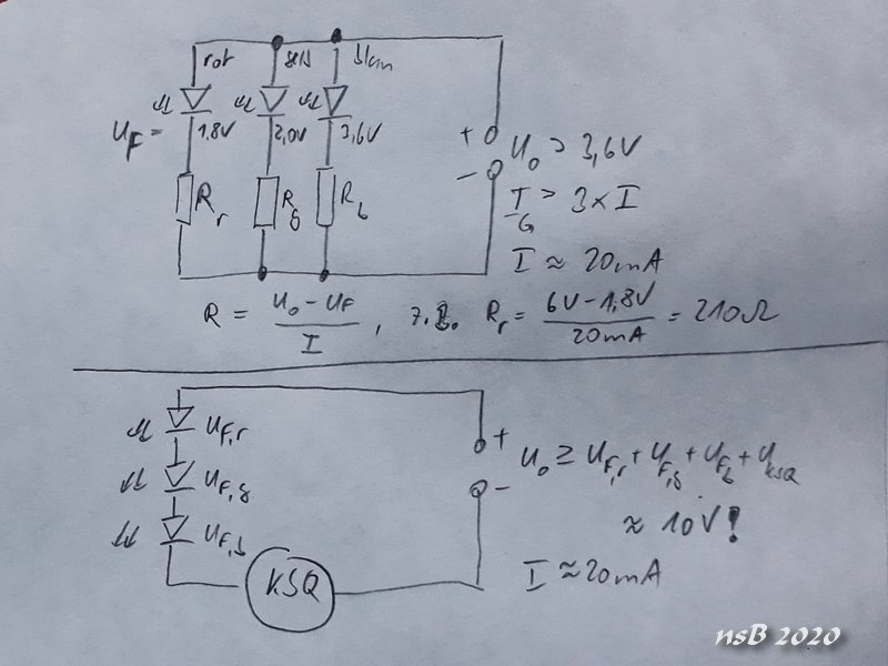

Hallo alf-1234,
ich kann verstehen, dass Du nach all der Mühe und Arbeit frustriert bist, dass die LEDs nicht richtig funktionieren. Aber wenn Du sie so eingebaut hast, wie Du es beschrieben hast, ist das kein Wunder. Und das Problem nicht so sehr die Ausführung, sondern die Schaltung an sich.
Warum?
Wenn man durch eine LED (in Durchlassrichtung) einen Strom schickt, leuchtet sie. Aber gleichzeitig fällt über ihr eine Spannung (Flussspannung UF) ab, die nicht nur exemplarabhängig ist, sondern noch viel mehr von der Farbe abhängt, mit der sie leuchtet. Bei roten LEDs sind das um die 1,8V, bei gelben um 2,0V und bei blauen um 3,6V. Man kann auch sagen, wenn die LED "ihre" Spannung nicht bekommt, dann leuchtet sie nicht. Schaltest Du nun die 3 unterschiedlich farbenen LEDs einfach parallel, "klemmt" die LED mit dem geringsten UF (in Deinem Fall die rote) die gemeinsame Spannung auf "ihren" UF-Wert. Damit kommt sie gut klar und leuchtet. Auch die gelbe wird leuchten, wenn auch nicht so hell wie sie könnte - sie bräuchte ja ca. 2,0V. Bei der blauen kann sich aber nix tun, sie bekommt ja nur die Hälfte der Spannung, die sie bräuchte!
Was nun?
1. Variante: Parallelschaltung mit Widerständen
Nimm ein kleines geregeltes Steckernetzteil, schalte vor oder hinter jede LED einen angepassten Widerstand und die 3 LED-Widerstandskombinationen parallel. Die Berechnung der Widerstände habe ich im Bild mit angegeben. Für das Netzteil reichen 5V oder 6V (=U0) und 100mA, also 0,5W, dicke aus.
2. Variante: Reihenschaltung
Schalte die 3 LEDs in Flussrichtung hintereinander und verbinde sie über einen Widerstand oder, wenn Du drauf bestehst, über eine KSQ (ich hoffe, mit KSQ meinst Du nicht den LED-Tester, der auf den Bildern zu sehen ist, der hat mit KSQ absolut nichts zu tun) mit einem kleinen Netzteil. Aber Achtung, das Netzteil muss mindestens 10V liefern, aber dafür nur einen kleinen Strom (50mA, also 0,5W, sollten reichen).
Und, geht's jetzt?
Und was ich mich noch gehragt habe- wozu brauchst Du 6 Schleifringe? An sich reichen doch 2... Selbst wenn Du die LEDs unabhängig voneinander ansteuern und noch andere Zusatzfunktionen haben willst, warum nimmst Du keine RF-Empfänger wie diese hier? Die sind sehr zuverlässig, klein und Du sparst Dir jede Menge Ärger mit den Schleifringen. Musst nur noch die Antennen, die Taster (Sender) und die LEDs (oder was auch immer) am Empfänger anlöten und den/die Empfänger anlernen. Fertig!
So, genug, Klugscheißmodus wieder aus. Mach was draus! :wink:

Montag, 25. Januar 2021, 18:06
Vitrine Avalon
Hallo Bastler
Schön, das du mir helfen möchtest.
Ich bin seit Jahren RC Flugmodellbauer und habe somit schon ein klein wenig Kenne von Elektronik und Leds.
Warum habe ich 6 Schleifringe??
Eigentlich müsste ich 8 Schleifringe haben, aber das geht jetzt leider nicht, weil ich die 3 Led Stripes in den gedrehten Armen nicht zum leuchten bekomme. Ich wollte sonst bestimmte lichttechnische Simmulationen nachstellen.
Ich habe in der Avalon vorne eine rote Mikro Led, in der Mitte eine gelbe und hinten eine blaue. Dafür benötige ich jetzt 3 der 6 Schleifringe. Die Leds sind über KSQ (Konstantstromquelle) mit der Stromquelle verbunden.
Als nächstes muss ich mir nun 3 Drähte biegen, die den Strom zu den 3 Schleifringen übertragen. Fest anlöten, geht nicht, weil sich dann die Avalon nicht mehr dreht.
Die Idee mit den RF Empfängern ist gut, aber wo soll ich die denn in der Avalon unterbringen?? Wie soll die Stromübertragung funktionieren?
Ich habe mir tatsächlich schon Gedanken gemacht, ob ich die Beleuchtung und auch den Mirkromotor per Funke ein und ausschalte.
Montag, 25. Januar 2021, 18:39
RF-Technik: Du bräuchtest nur 1 Schleifringpaar, um die Versorgungsspannung ins Schiff zu bringen, die Versorgung der LEDs kannst Du davon abzwacken. Im Rumpf oder der Acrylröhre könntest Du 1 oder mehrere Empfänger unterbringen. Mit einem kannst Du 4 Kanäle unabhängig ansteuern, d.h. auf einen Tastendruck kurze Pulse ausgeben oder Latchen (1 Tastendruck => an, nächster Tastendruck => aus). Und die Empfänger sind echt winzig: ca. 27x12x7mm³, die könntest Du sicher irgendwo unterbringen, oder sind die Strukturen des Schiffs innen voll gedruckt?
Wenn das Gefährt noch immer noch richtig leuchtet und Dein Schaltbild stimmt (mal aufmalen?), dann tippe ich auf Kabelbruch (aber Du sagtest, Du hast da alles schon getestet und es ist i.O.) oder kalte Lötstellen. Auf dem 2. Bild Deines Posts 43 schaut mir die Lötung des 2. Schleifkontakt-Drahtes (hier meine ich den Punkt, wo die Drahtstücken zusammengelötet sind, nicht den Anschluss an den Schleifkontakt, obwohl die auch etwas suboptimal aussehen) nicht sehr vertrauenerweckend aus. Überhaupt bin ich kein Fan von Kupferlackdraht und versuche ihn so weit wie irgend möglich zu vermeiden, der bricht mir zu schnell und lässt sich nicht so gut löten. Ich finde Litze viel besser. Aber gut, geht halt nicht immer.

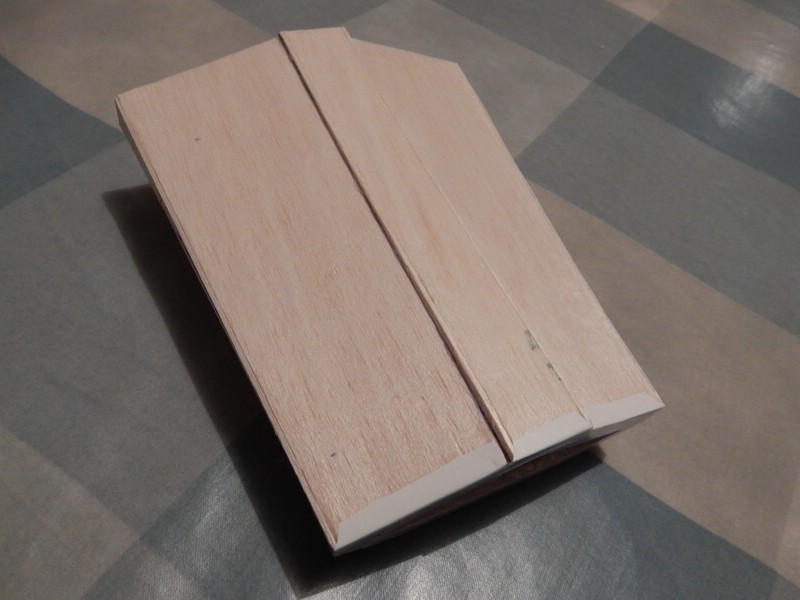

Ich habe heute abend mal die ersten beiden Halbkreise zusammen geklebt.
Jetzt sieht man so langsam die Grösse. Fehlt nur noch das Heck. Dadurch wird der dann noch etwas grösser.
Da das Holz mit 0,6mm sehr dünn ist, werde ich wohl noch Verstärkungen einkleben müssen.

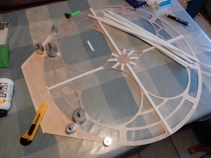

Samstag, 13. März 2021, 20:29
Heute mal ein paar Verstärkungen aus Depron in der unteren Scheibe
eingeklebt. Ebenfalls habe ich den unteren Teil vom Heck eingeklebt.
Es dauert, aber es wird. :D

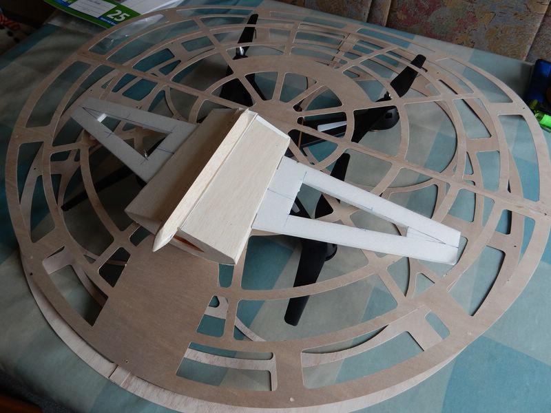

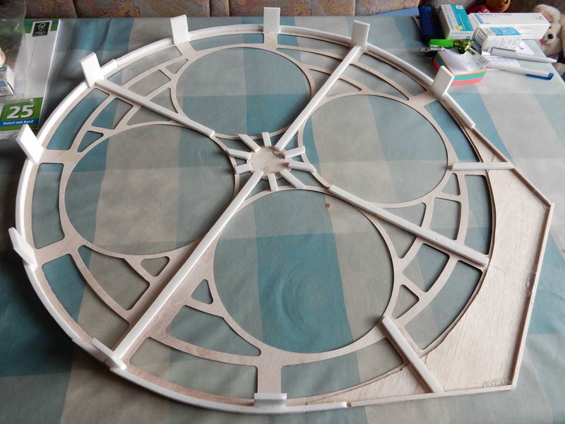

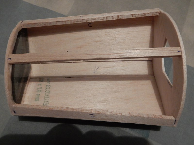

Ein wenig weiter gebaut, Verstärkungen aus Depron und auch für den
Copter habe ich einen kleinen Turm gebaut. Die Gondel ist auch schon
gebügelt. Eigentlich wollte ich ja noch ein wenig LED Beleuchtung
einbauen, aber aus Gewichtsgründen wird das wohl nichts.
Sonntag, 21. März 2021, 18:04
Raumschiff
Ich habe mal ein wenig an der Unterseite weiter geklebt und Depronverstärkungen ein geklebt. :thumbsup:
Sollte das mit dem Copter nicht klappen, muss ich sehen, das ich einen stärkeren Copter mit mehr Leistung bekomme.
