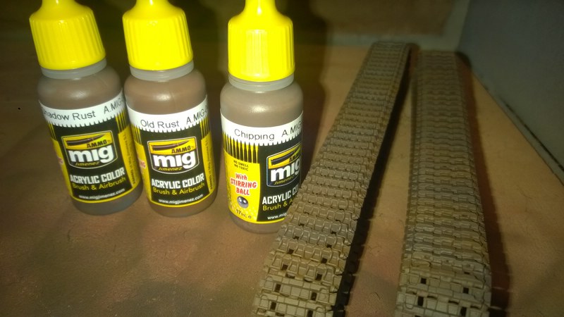

Zuerst habe ich Wanne, Turm und Ketten mit Shadow Rust komplett lackiert.
Anschliessend kreuz und quer Old Rust.
Chipping Colour kam um Details rum und zum Schluß nochmal wolkig über alles.

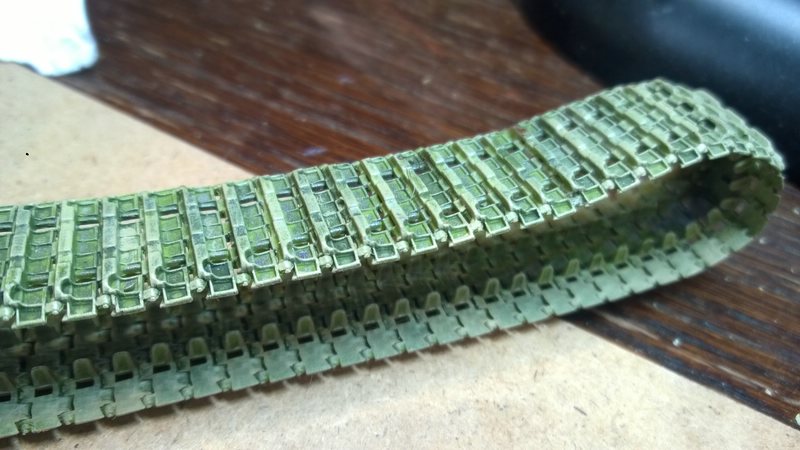

Jetzt wird´s brutal...AK´s Slimy Green. Zuerst Hell. Nach etwas Trocknungszeit verblendet und nach weiterer Trocknung ganz dünn mit Dunkel drüber.
Sieht fürchterlich aus, ich hab selbst erst nen Schrecken bekommen. Aber da will ich hin:
Ich bin guter Dinge, das mit Trockenmalen und weiteren Washes zu erreichen. Erstmal muß das jetzt alles ordentlich durchtrocknen.

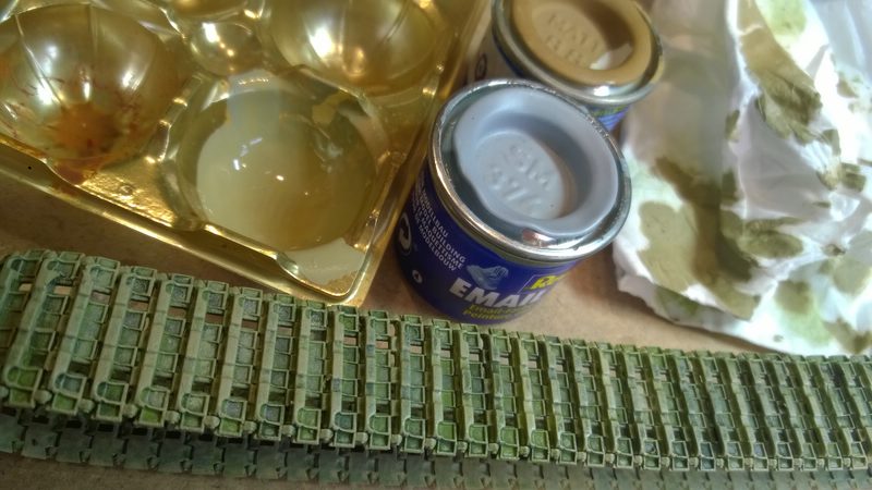

Aus Revells Nr 88 und 374 hab ich mir eine Farbe gemischt, die mM nach gut passt und die Ketten großzügig trockengemalt.
Enamel-Farben eignen sich dafür besser als Acryl, ich komme damit jedenfalls besser klar.
Es wird :smilie: Unter der Lampe sieht das so aus:
Und auf der Fenstebank bei Sonnenlicht so:
Das darf wieder etwas trocknen, bevor´s mit Washes weitergeht.

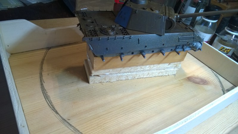

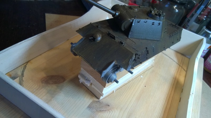

Aber wo ich schonmal da unten war, hab ich mal geguckt was die Holzreste so hergeben und mit dem Diorama begonnen.
Ein altes Regalbrett als Boden und aus einer Sperrholzplatte die Seitenteile zurecht gesägt. Das Ganze wird größer als zuerst gedacht, gut 30x40cm.
Dann hab ich die Höhe ausgemessen wie der Panzer sitzen soll und mit Klötzchen unterbaut. Das Oberste wird mit Texturfarbe Beton gestrichen und gibt den Sockel für den Panzer.
Der Rest wird mit Blumensteckmasse gefüllt, worauf dann der Untergrund modelliert wird.
So sitzt dann später der Panther:

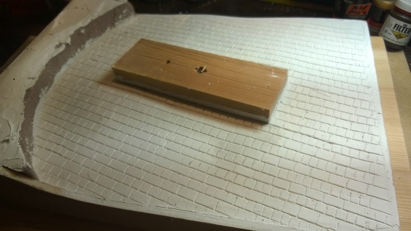

Ich hab am Diorama weiter gemacht. Den Kasten mit Blumensteckmasse gefüllt und die Pflastersteine "gesetzt". Hierfür nehme ich pufamur Haftspachtel. Das hat den Vorteil, daß es nicht reißt oder schrumpft, es wird Knüppelhart und läßt sich wesentlich länger modellieren als Gips. Gerade bei so längeren Arbeiten sehr praktisch. Nach Grundierung problemlos lackierbar. Für Geländebau kann man Sand, Katzenstreu oder Zeug nach Belieben beimischen. Pur ergibt´s schön glatte Flächen.
Ich hatte mir erst schon überlegt, Stempel zu machen und genau das Verlegemuster des Originals nachzubauen. Aber dann dachte ich...nee, Alter. Irgendwo is auch mal gut ;)
Ich hab´s dann frei Schnauze gemacht und auch beim Maßstab war ich sehr großzügig. Ich echt wären das schon recht ordentliche Platten. Aber diese künstlerische Freiheit gönne ich mir ;)
Links im Bild das bleibt nicht so, da hab ich nur die Reste abgestrichen.

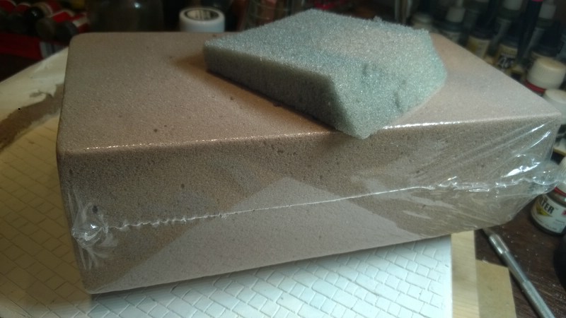

Blumensteckmasse: hmmm ... kenn das nicht! Ist das eine Art Pu-Schaum?

Blumensteckmasse sind so Styroporähnliche Blöcke für Blumengestecke. Kaufe ich immer in der Gärtnerei für kleines Geld (keine 2€ das Stück).

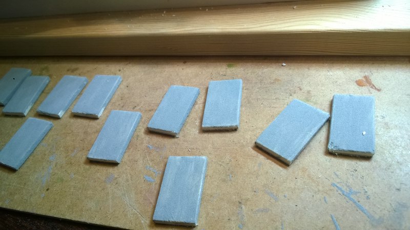

Die "Betonplatten" haben zwischenzeitlich ihre zweite Schicht Texturfarbe bekommen. Die kann man sich bestimmt sparen, ich denke Holzleim mit Quarzsand bestreut hat den gleichen Effekt...nur wesentlich billiger ;)
Zuerst ein wenig Platz gekratzt damit die Platten ordentlich verklebt werden können:
Anschließend mit Haftspachtel eingesetzt. Für die runden Pfosten hab ich einfache Schaschlikspieße verwendet.

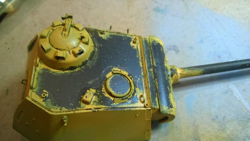

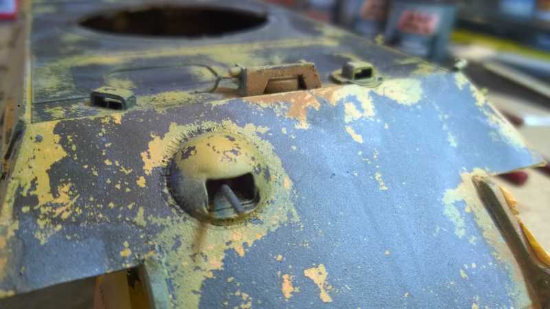

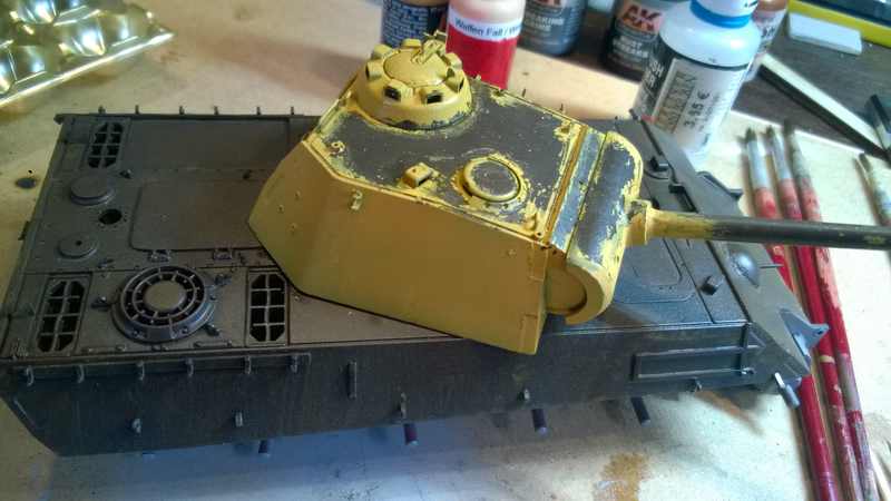

Nach einer gefühlten Ewigkeit ging es endlich weiter: Zuerst den Turm mit 2 Schichten Chipping-Fluid eingepinselt.
Die Farbe hab ich Pi mal Daumen aus AK706 Light Rust und AK WaffenSS Fall Highlights 3052 gemischt.
Aus irgendeinem Grund klappte es diesmal nicht so leicht wie sonst, aber am Ende war es doch ganz zufrieden stellend.
Turm mal aufgesetzt.

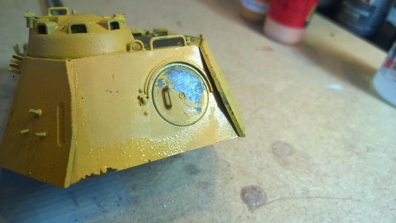

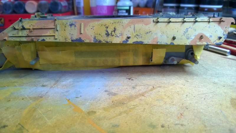

Weil´s beim Turm nicht so gut lief, hab ich die Wanne 3mal mit Chipping-Fluid behandelt und die Farbe etwas dünner gesprüht. Anschließend mit warmen Wasser befeuchtet und wieder abgerubbelt. Klappte auch gleich viel besser als am Turm.
Ist jetzt nicht jeder Farbklecks wie am Original, aber ich denke, das wäre auch zuviel verlangt. Mir gefällts.
Nach Abkleben ging es in gleicher Manier an den Seiten weiter. Die sind nicht so verwittert wie die Front und ich mußte nur kleine Abplatzer und Kratzer setzen...aber davon viele :D
Das ist jetzt der Stand der Dinge. Als nächstes folgen Deck und Heck, bevor es mit der nächsten Farbe weitergeht.

Das Chipping aus deinen letzten Updates an sich weiß zu überzeugen, was mich allesdings etwas stutzig macht, ist der Farbton:
Auf den Originalbildern wirkt das eher wie ein sehr helles Brau. Bei deinem Modell wirkt es wie ein doch recht kräftiges Gelb. Aber wahrscheinlich wird das durch die anderen Weatheringgeschichten noch ziemlich nah an die Originalbilder ran kommen. :nixweis:

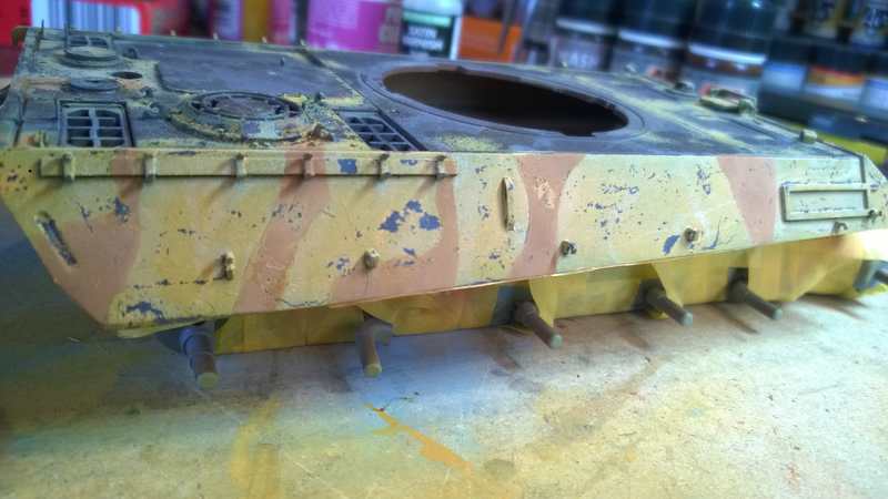

Heckpartie wäre dann auch soweit :smilie: Als nächstes folgen Braun und Grün.

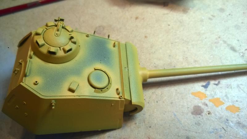

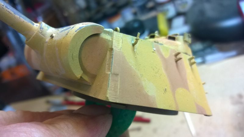

Ich hab übrigens mit den Farben an den einzelnen Bereichen (Front, Seiten, Oberdeck und Heck) etwas gespielt, hier etwas heller, da ein Tröpfchen dunkler. Mit etwas Phantasie erkennt man es sogar :lol:
Samstag, 7. September 2019, 14:12

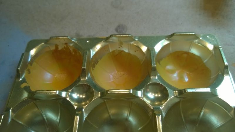

Anschließend wurde das Ganze mit Satinlack versiegelt. Leider hat sich ein milchiger Schleier dabei ergeben...hat jemand ne Ahnung warum? :nixweis: Habe ich eigentlich wie immer gemacht. Den Satin-varnish von Vallejo und den Verdünner genommen.
Also mit Klarlack wird das wieder, hab ich schon getestet...aber Warum das kam???

dieser Satin-Lack ist der auf Wasserbasis? Klarlack auf Wasserbasis ist immer etwas milchig glaube ich. Was nach dem durchtrocknen aber kein Problem mehr sein sollte, außer die Schicht ist zu dick.
Was auch sein kann, dass der Unterschied zwischen Matt und Seidenmatt einfach auffällt.
Ich frage mich, welches Alien auf dem ersten Bild seinen Schnodder verteilt hat?! :abhau:
