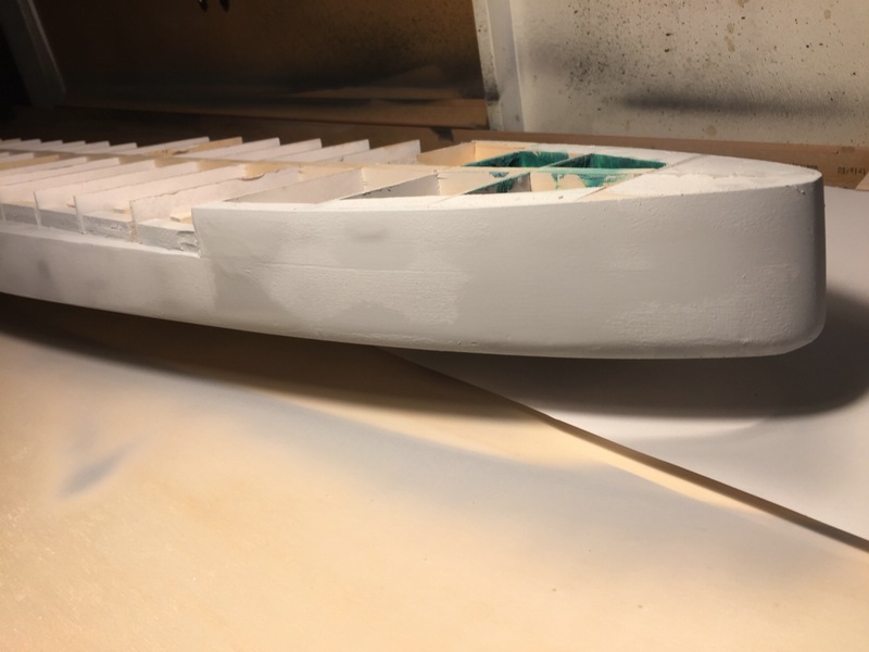

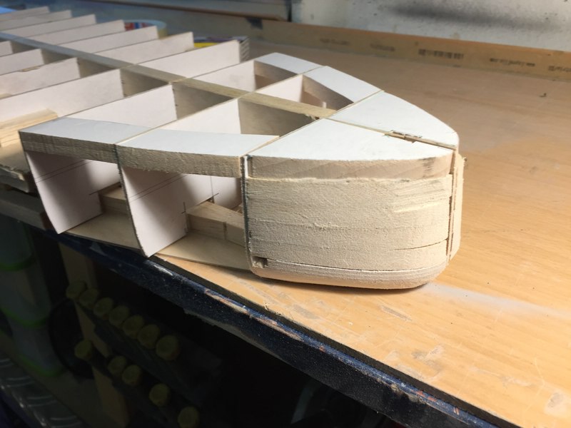

Nachdem ich mich ausführlich mit dem Bug beschäftigt habe, kommt jetzt mal das Heck an die Reihe.
Zuerst wurde der Decksumriß ausgeschnitten und zwischen die Spanten eingeklebt.
Dann wurde mit Holzresten aufgefüllt und grob zugeschnitten
Verschliffen
Löcher und Fehlstellen wurden aufgefüllt
Nochmal schleifen

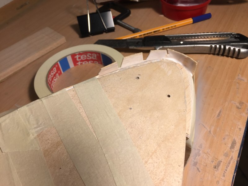

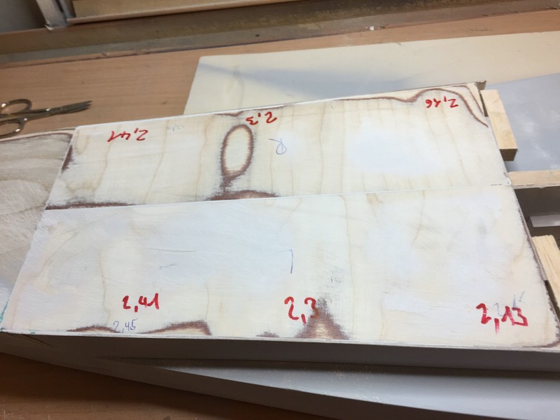

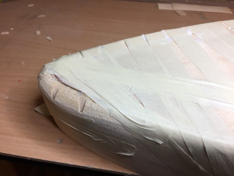

Zum Beplanken verwende ich Ahornfunier mit einer Stärke von 0,7 mm, zum Biegen verwende ich ein Biegeeisen aus Alu (ähnlich wie im Geigenbau zum Biegen der Zargen) nur das es nicht elektrisch beheizt wird, sondern mit der Lötlampe
Das funktioniert sehr gut wie man sieht
Obere Beplankung montiert und durchgetrocknet
Die unter Beplankung wurde montiert (ich habe vergessen ein Foto zu machen), der Rumpf auf den Rücken gelegt, das Furnier eingeschnitten und um die Rundung geklebt. Das ganze wurde wieder mit Klebeband fixiert.
Dellen etc. werden wieder mit Spachtel ausgeglichen.

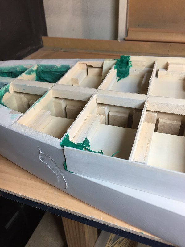

Die andere Seite des Hecks wurde gemacht, Vorgangsweise wie vorher:
Verspachteln, verschleifen und lackieren

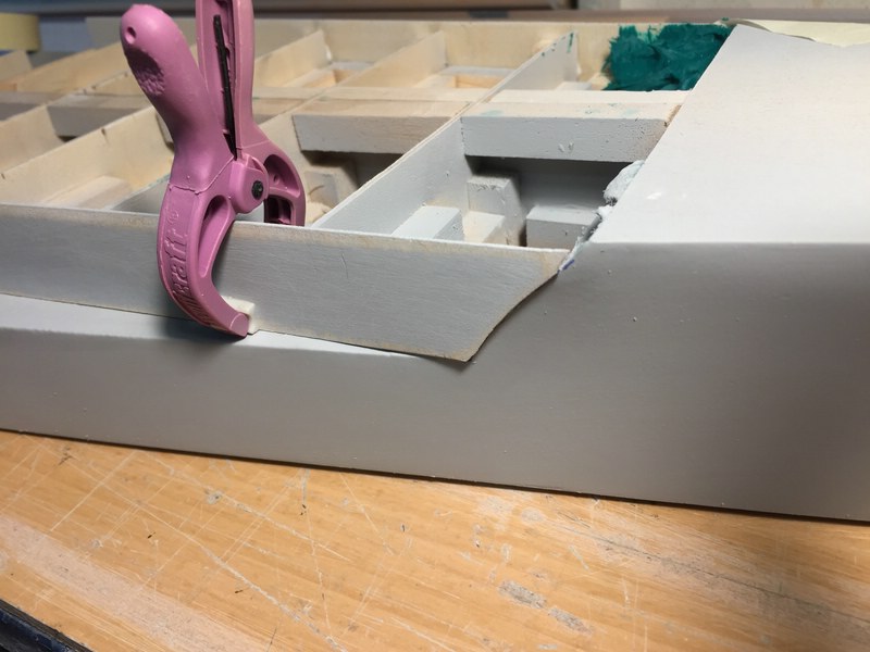

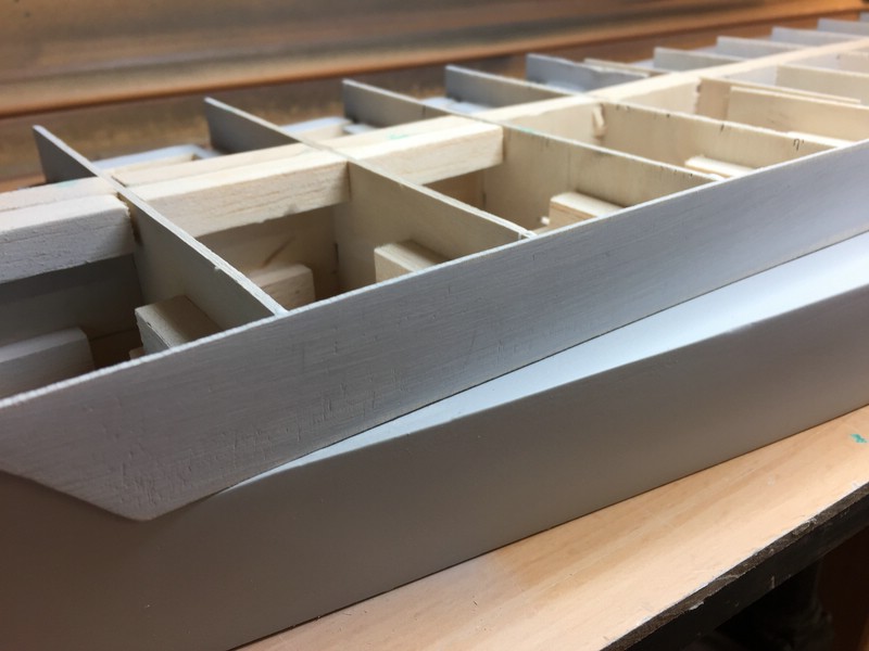

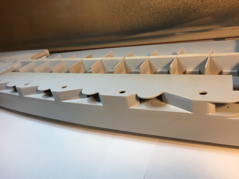

Danach konnten die Bordwände des Kasemattendecks eingebaut werden

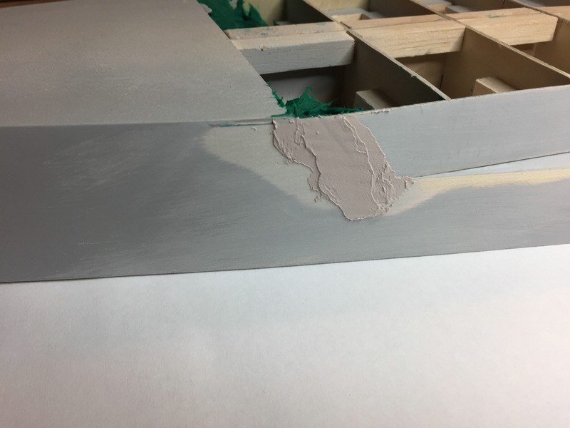

Die Ecken wurden mit Glasfaserspachtel verstärkt, man sieht auch, wie ich prüfe, ob der Untergrund schon trocken ist :bang:
Wieder Spachtelmasse, verschleifen und lackieren
Jetzt kann das Deck eingebaut werde. Danach wird der Rumpf nochmals geprüft und ausgebessert, danach fein und letztlich kommt noch ein Nassschliff.

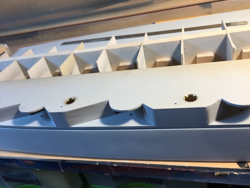

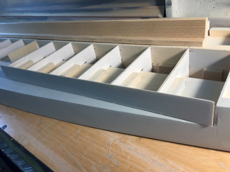

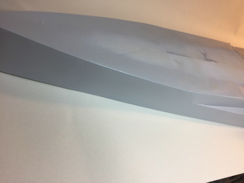

Wie schon angedeutet. habe ich letzten Abend die Decks eingebaut, der Rumpf ist jetzt mit Ausnahme des Bereichs der Kasemattengeschütze eingedeckt.

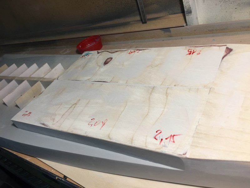

Leider hat sich herausgestellt, dass ich etwas unsauber gearbeitet habe, die Wände des Kasemattendecks waren unterschiedlich hoch, also mussten die Decks mühsam auf richtiges Maß geschliffen werden,
teilweise wurde mit Spachtelmasse nachgeholfen. Letztlich ist aber alles auf einer Ebene, wie man sehen kann.
Wieder geschliffen und lackiert
So, jetzt kommt, wie schon gesagt, der Feinschliff, dann wird noch nass geschliffen; dann stell ich den Rumpf ins Eck und fange mit den Kasemattengeschützen an. Mit dabei ist ein Materialwechsel, weg von Holz zu Messing.

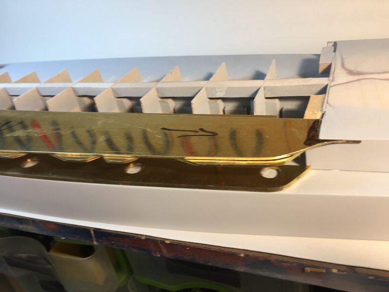

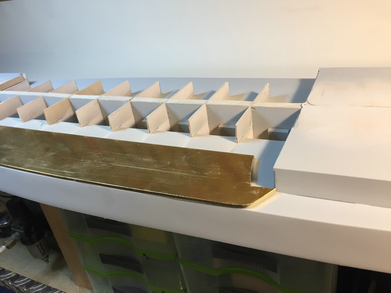

Der Rumpf ist soweit fertig, ich konnte daher mit dem Bau der Kasematten beginnen. Sie sind etwas kompliziert, da der Aufbau durch das Oberdeck überlagert wird, ich zeig`s am besten mit
einem Foto aus dem Heeresgeschichtlichen Museum:

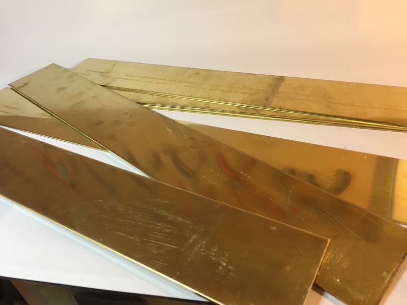

Ausgangsmaterial ist Messing flach der Stärken 1,5 mm, 2 und 3 mm, die ich noch im Fundus hatte:

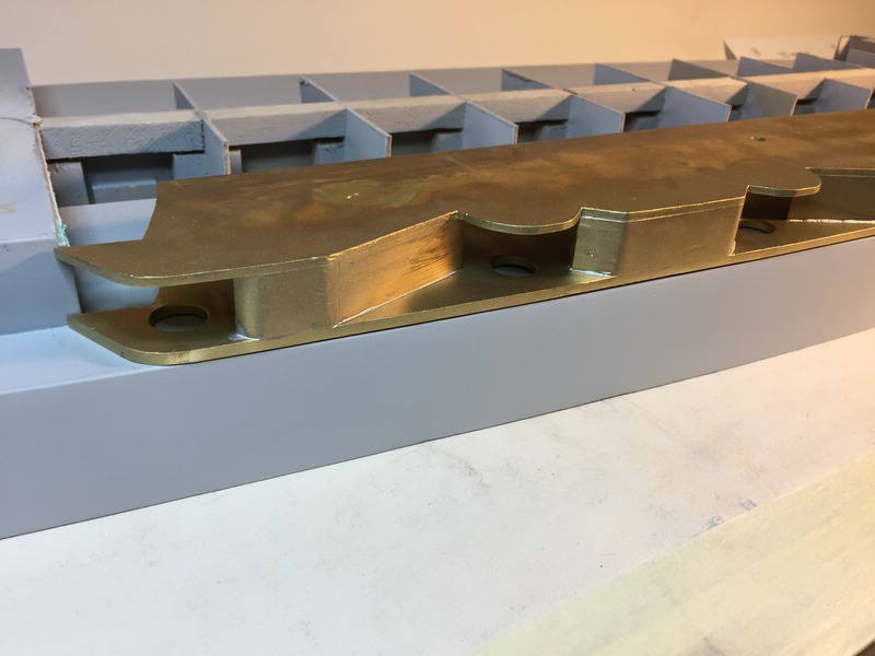

Zuerst wurde der Unterteil der Kasematten ausgeschnitten und mit der Schleifscheibe angepasst:
Dann die Oberseite der Kasematten:
Beide Teile wurden ausgerichtet und mit Abstandshalter zusammenmontiert:
Danach konnte das Oberdeck ausgeschnitten und eingepasst werden:
Jetzt wird die senkrechte Panzerung zugeschnitten und verlötet.

Ich fühl mich eigentlich besser bei Messing, man kann es präzise bearbeiten und -vor allem- man kann es löten.
Auf´s Gewicht schau ich eigentlich nicht so; ich habe ja nicht vor, das Ding durch die Gegend zu schleppen.

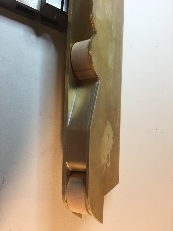

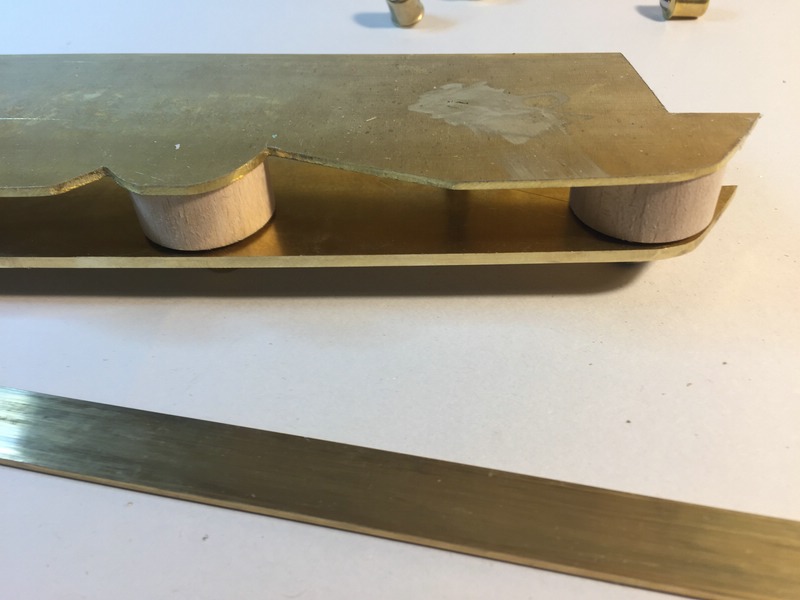

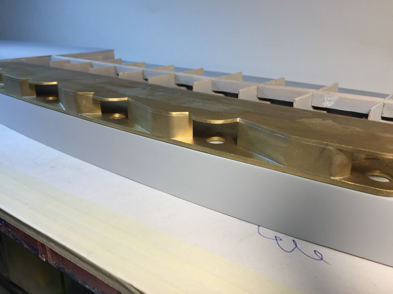

Ich habe gestern Abend noch mit dem Seitenpanzer der Kasematten begonnen, ich war neugierig, ob das so funktioniert wie ich es mit vorgestellt habe.
Zuerst habe ich mir Holzdummies für die Kasemattengeschütze gedreht
Gehalten werden die Geschütztürme durch Druckstücke
Ein Messingstreifen als Einsatz, dort wo gebogen werden soll, wurde er schwächer gefräst.
Einsetzen und löten
Danach abgestrahlt, ich bin eigentlich ganz zufrieden.

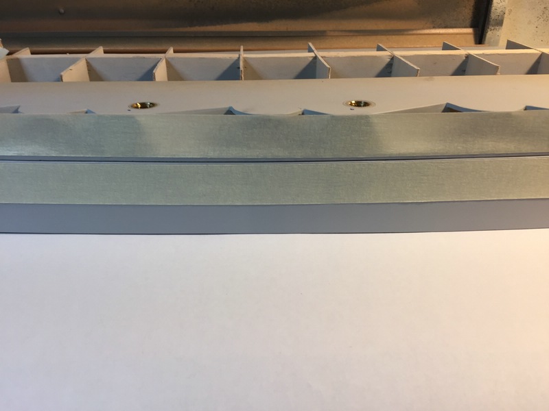

Dann konnte mit der Montage begonnen werden, zuerst wurde grundiert, dann wurde mit 2-Komponentenkleber und Blechschrauben die Kasematte am Deck befestigt.
Abkleben und verspachteln des Spaltes.
Und Grundieren.
Jetzt müssen noch ein paar Dellen beseitigt werden, dann noch nass verschleifen, dann kommt die andere Seite dran.
