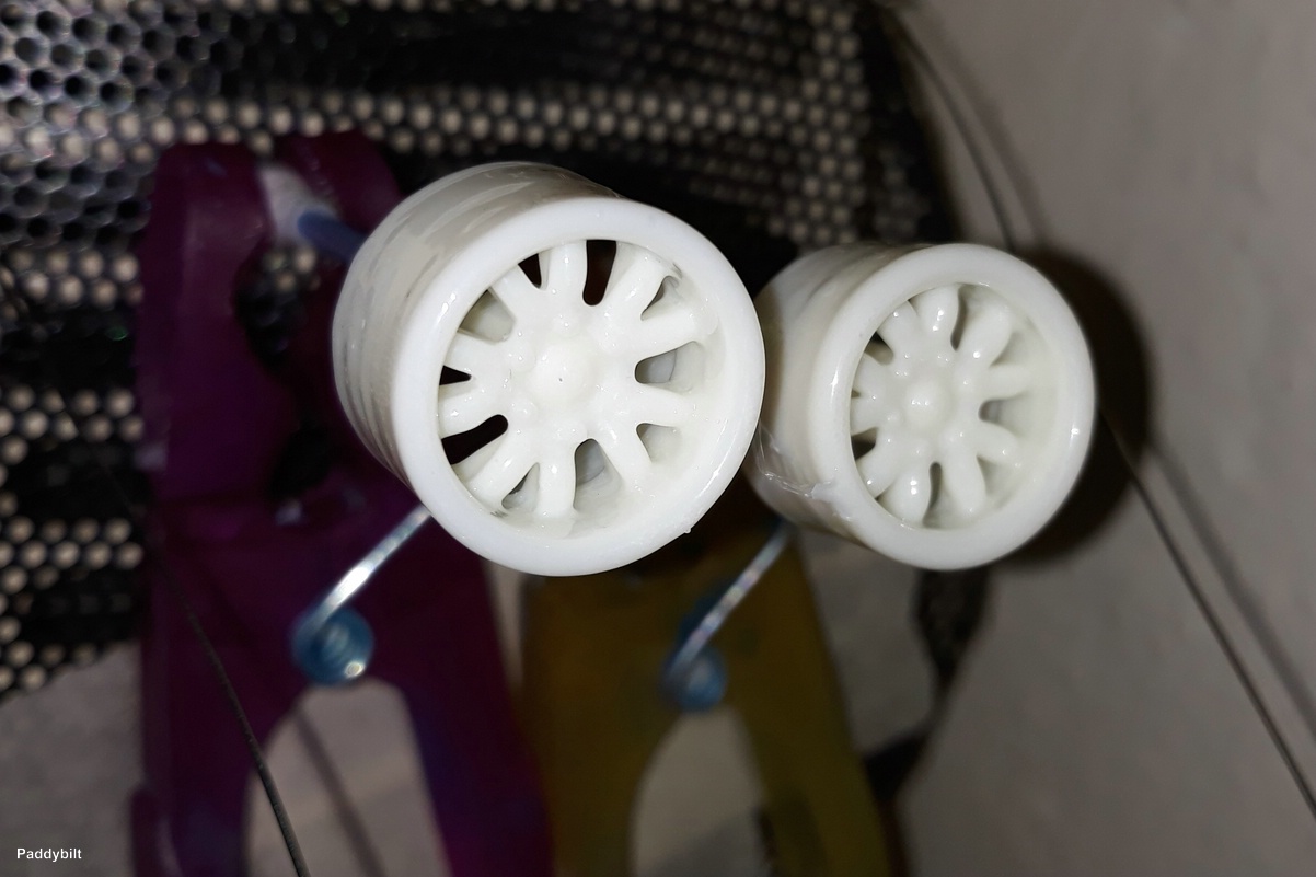

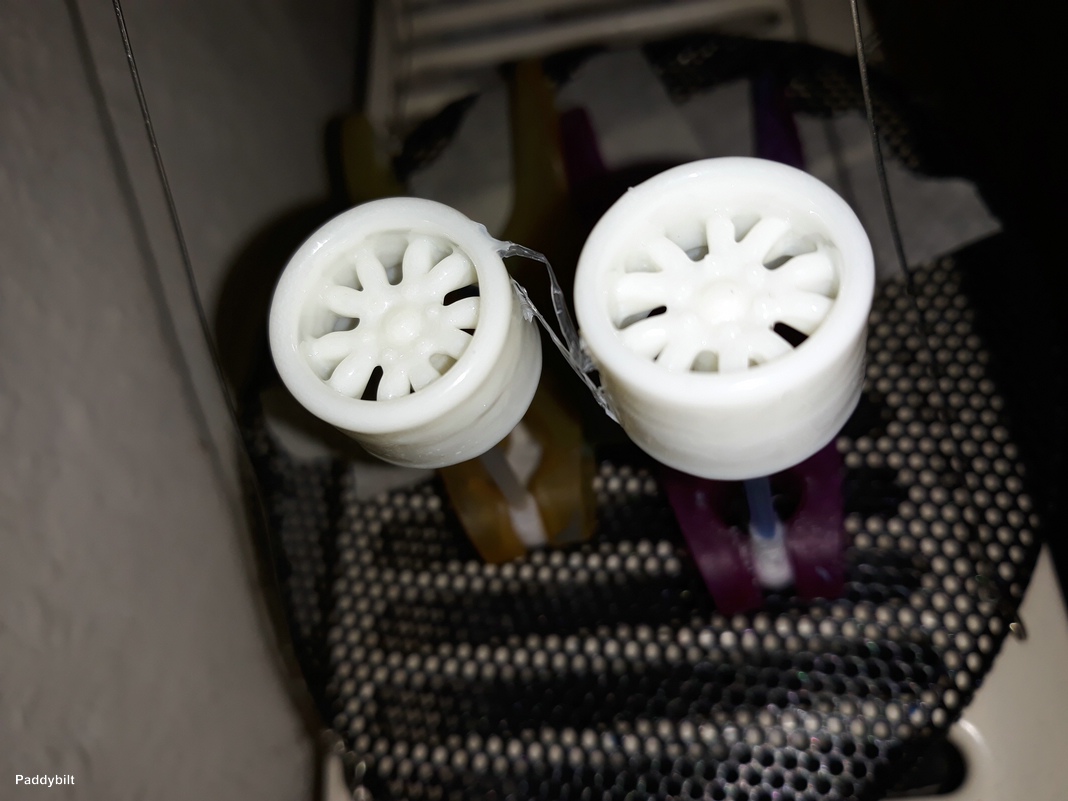

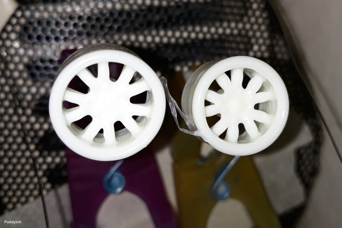

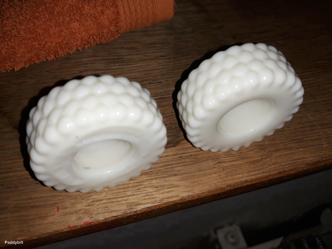

also ich habe im Internet gelesen wie viele mit Aceton und heißem Wasser bedampfen. Das fand ich aber ein wenig riskant.
Daher habe ich erst einmal ein Teil einfach so mit ein wenig Aceton in ein Kunststoff Gefäß gegeben und ca. eine Stunde gewartet. Dies war noch nicht ganz ideal da das Aceton nach oben steigt und sich dort sammelt.
Deswegen habe ich mir die Vorrichtung aus Lochblech gemacht um das das teil nicht im Aceton liegt. Der Lüfter soll das Aceton Luft Gemisch verwirbeln. Dies funktioniert bis jetzt ganz gut.
Gruß Paddy
Hi Paddy, das es funktioniert sieht man. ;) :ok:
Aber der Lüfter ist doch auch aus Plastik, greift es den nicht an? ?(
Nun muss ich mir auch so ein Eimerchen besorgen, und das mal probieren. :) :D
Marcel
Danach wachsen sie nur noch.
Montag, 28. Januar 2019, 17:46
Ja da hatte ich anfangs auch dedenken, aber bis jetzt sieht es gut aus. War hald try and error :D
Auf jeden Fall :)

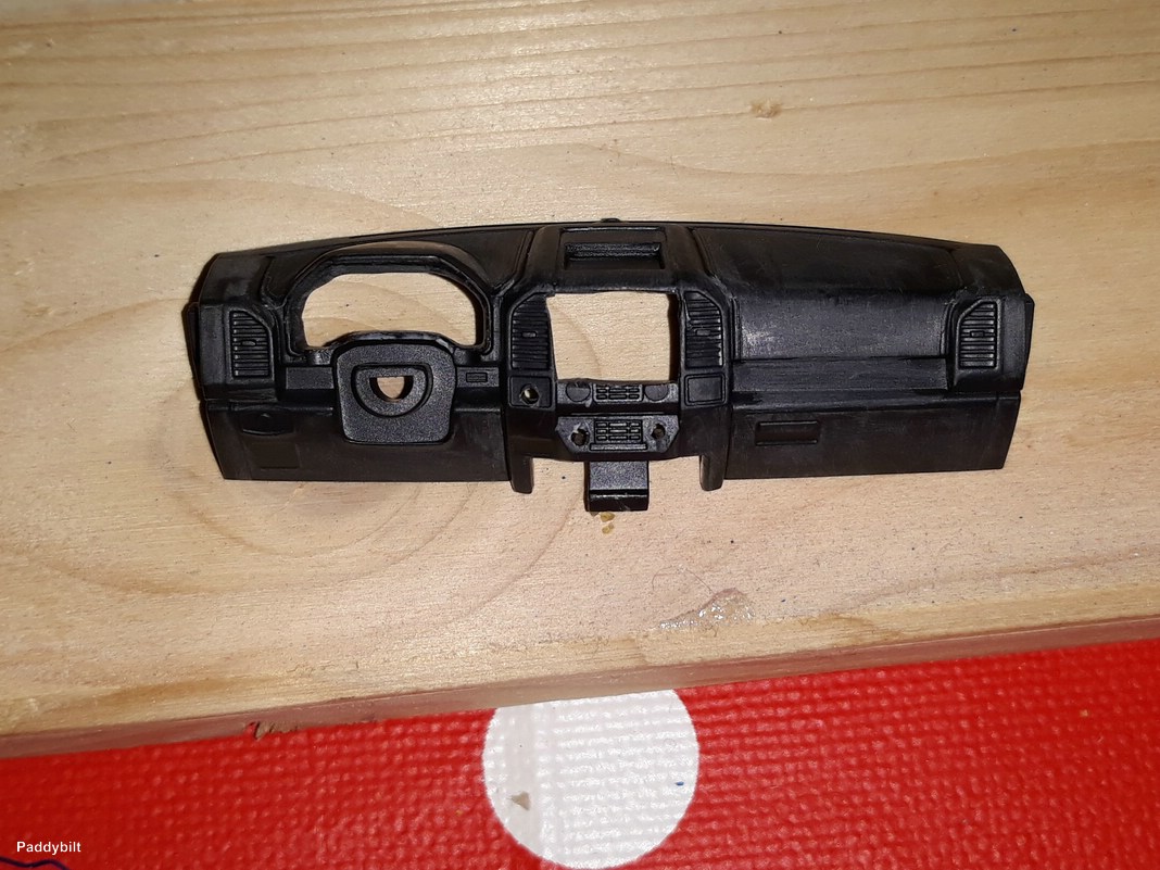

Der Snap Tite Bausatz hat leider unschöne Steckverbindengen die zusätzliche Spachtelarbeit erfordern.
Im Armaturenbrett wird ein größeres Navi verbaut. Der Tacho ist heraus geschliffen und wird überarbeitet.

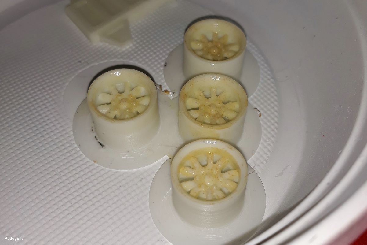

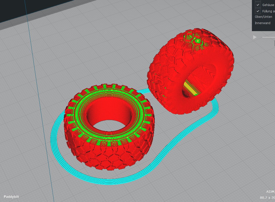

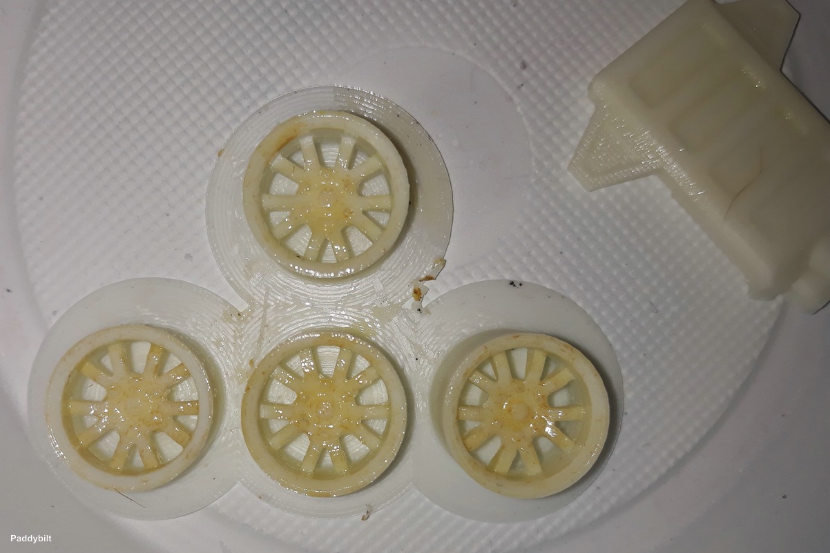

Hier die Reifen in 0,2 und 0,1mm Schichthöhe vor der Acetonbehandlung…
…und hier danach. Nur leider zu lange :bang:
Die Felgen wahren auch ein wenig zu lange in der Nachbehandlung :motz:

Hi Paddy,
bei den Reifen genügt eigentlich das einpinseln mit Aceton.
Mache ich auch nur so.

Also das mit dem bepinseln der ABS Teile hat gut funktioniert. Man sollte halt einen sauberen Pinsel verwenden.

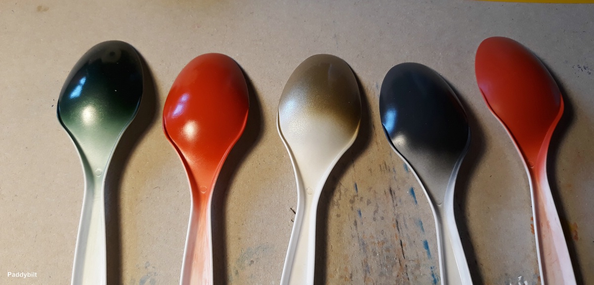

Beim Drucken der Reifen heute leider irgendein Problem gehabt.
Mal ein Paar Farben getestet.

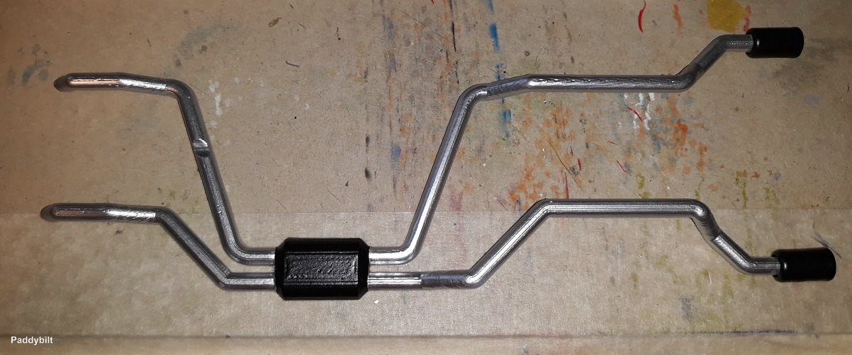

Kleines Update, der Auspuff ist gedruckt und mit Aceton nachbehandelt.

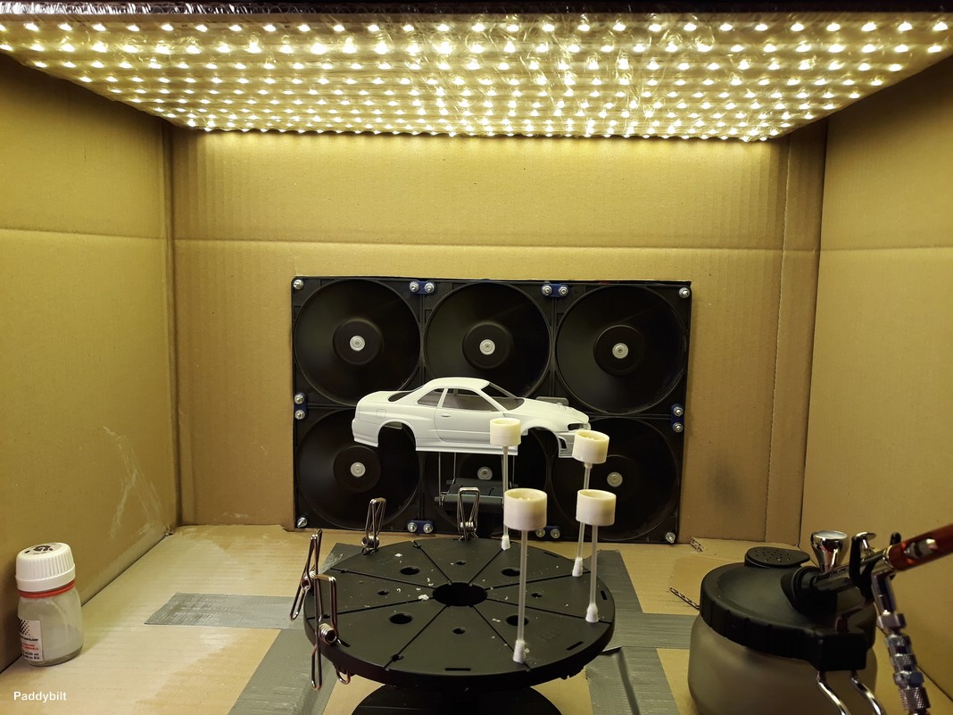

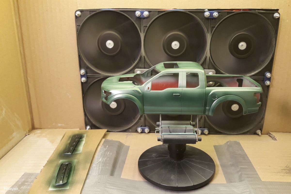

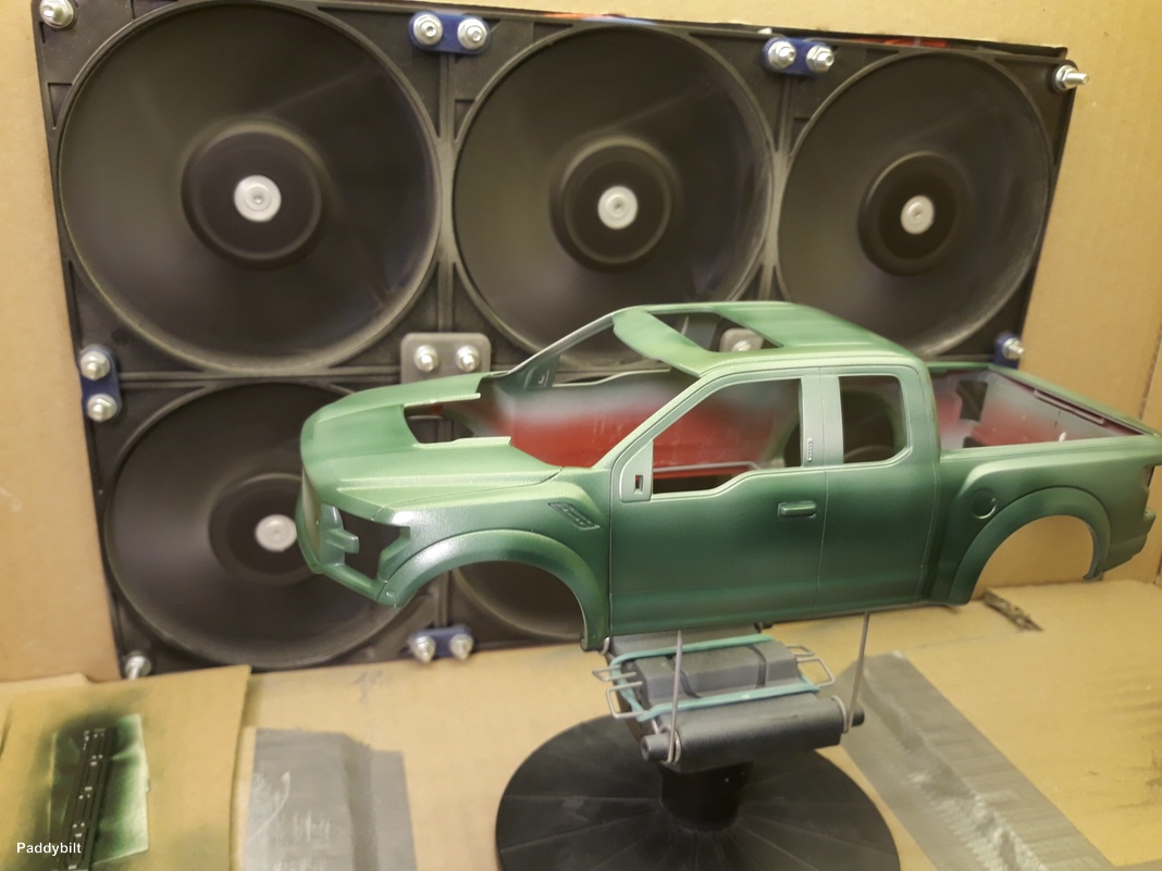

Wollte euch mal meine neue Absauganlage zeigen.
Ist zwar nicht der Raptor im Bild aber dafür seine Felgen.
Paddybilt :ok:

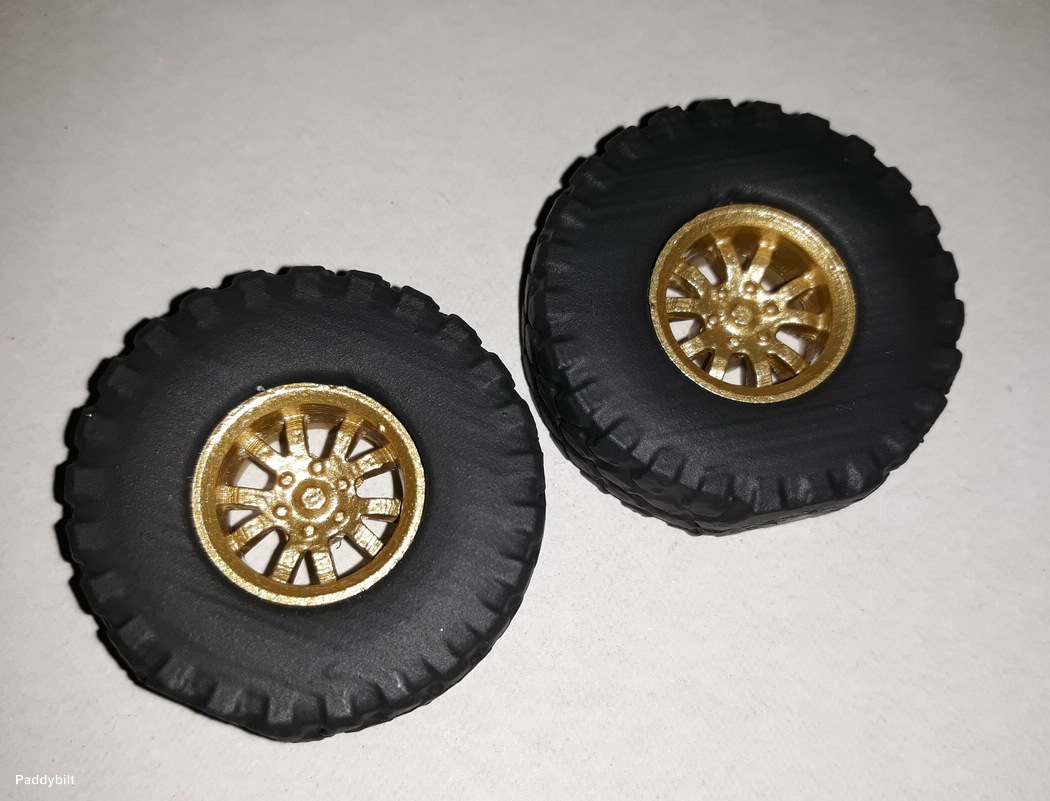

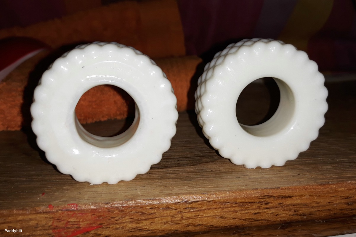

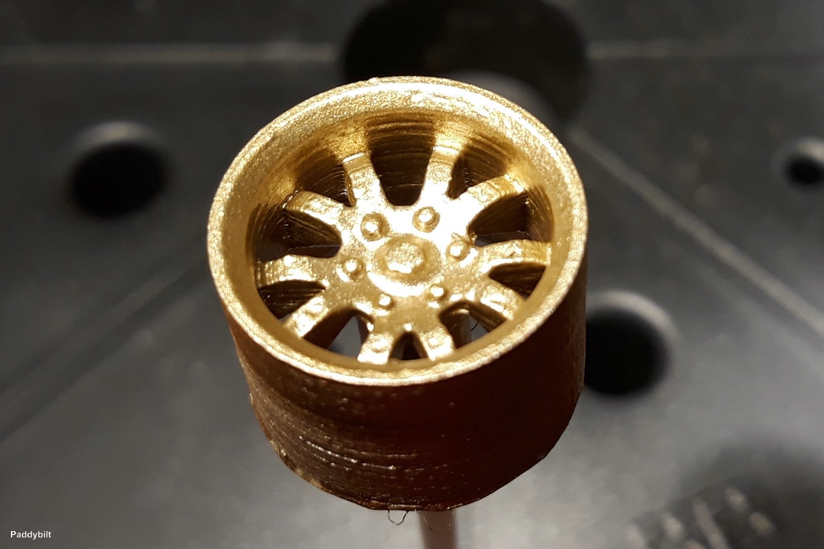

Habe neue Reifen aus ABS gedruckt und diese dann mit Aceton bedampft.
Die Felgen wurden mit Gravity Colors BBS Gold lackiert.
Reifen wurden auch lackiert.

Freitag, 8. Februar 2019, 19:02
Hi Paddy,
das sieht doch alles sehr gut aus. Vielleicht sollte man erwähnen, das die gedruckten Teile nur im Makro etwas grob aussehen. Mach doch mal Bilder der Teile von weiter weg.
Dann sieht das schon anders aus.

Deine Absauganlage sieht interessant aus. Ich plane nächstens auch eine selbst zu bauen. Was hast Du für Lüfter verbaut und bist Du bisher damit zufrieden?
Habe mich für 24V Lüfter in der Größe 120mm entschieden. Bin bis etzt zufrieden, ist momentan aber noch alles im Testbetrieb :idee:

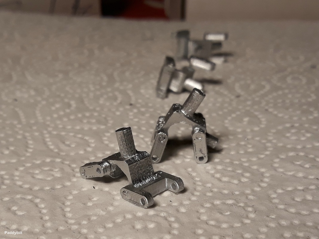

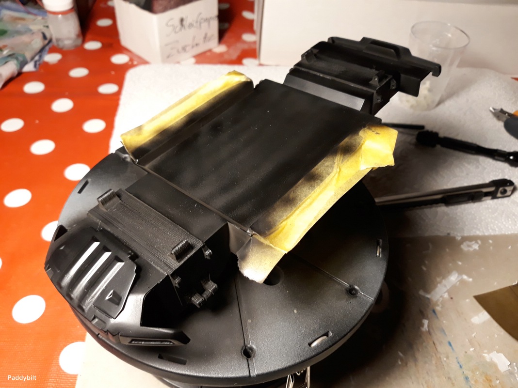

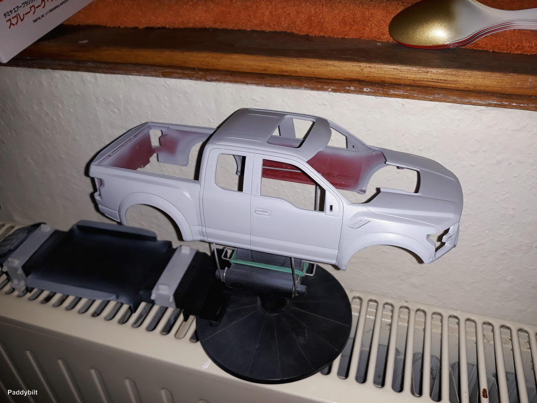

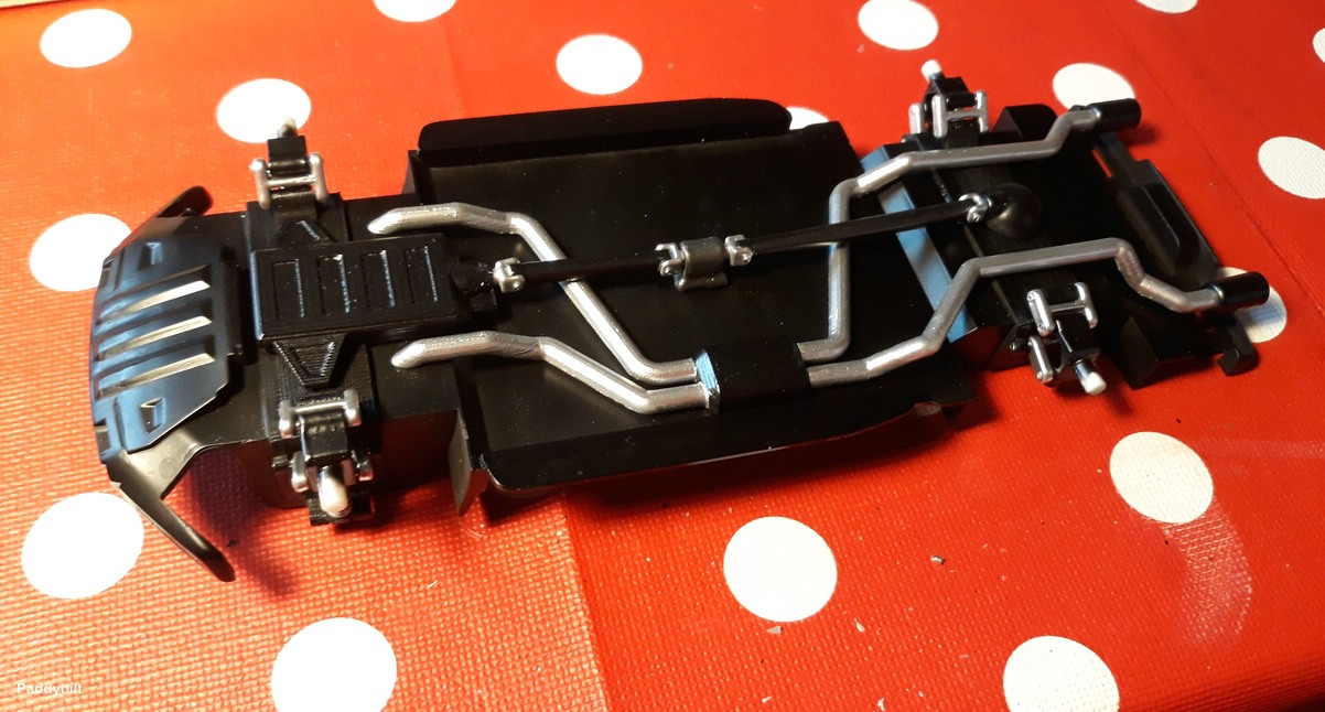

Habe die Aufhängung aus PLA lackiert, denke ich werde diese aber noch einmal aus ABS anfertigen.

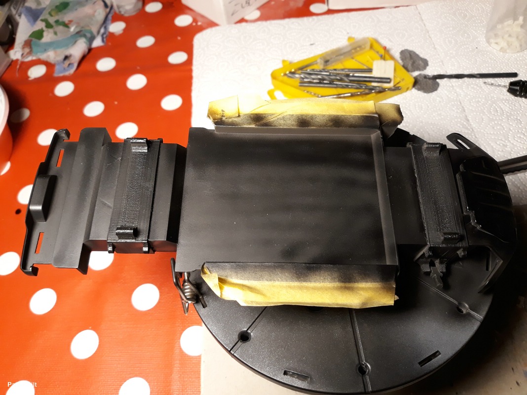

Den Unterboden habe ich mit Zero Paints Schwarz Matt lackiert.
Hierbei ist die Oberfläche sehr rau geworden, dies habe ich bei anderen Zero Paints lacken nicht.
Außerdem ist die Farbe nicht richtig schwarz in manchen Ecken eher braun.
Kann mir da jemand weiterhelfen?

Dienstag, 12. Februar 2019, 19:36
Servus :wink:

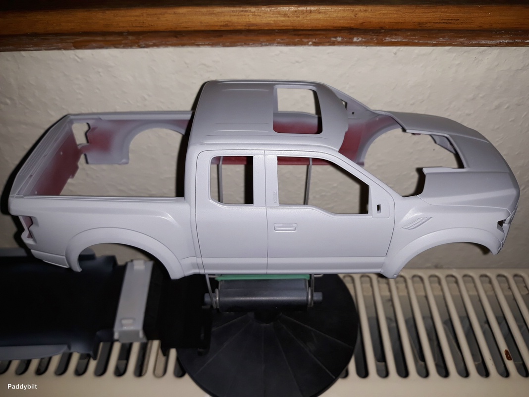

Karo wurde nun mit der Grundfarbe lackiert. Noch kein Klarlack.
Finde die Farbe passt ganz gut zum Raptor.
(Die ersten zwei Bilder sind während dem lackieren also nicht die endgültige Farbe.)

Hier die Bilder der Räder aus dem Drucker

Beiträge: 2 044
Realname: Marcel
Mittwoch, 13. Februar 2019, 19:03

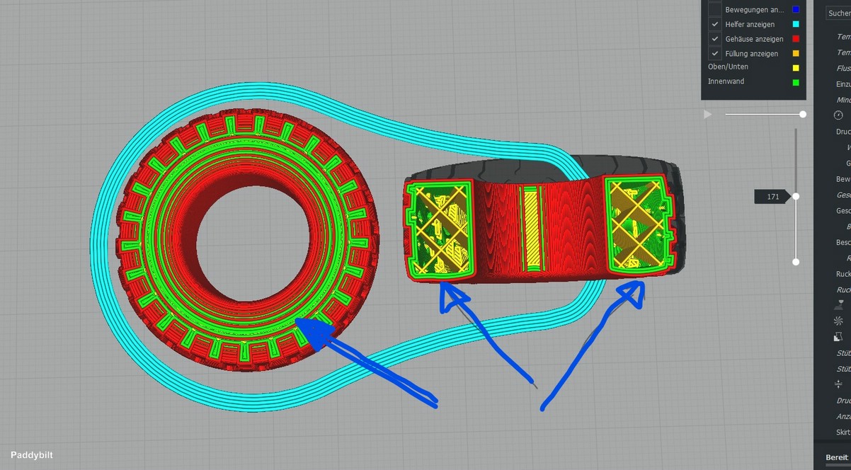

Hi Paddy,
hast du die Reifen stehend und nicht liegend gedruckt? ?(
Marcel
Donnerstag, 14. Februar 2019, 08:46
Er meint sicher die flache Stelle- Fimnd ich aber gerade gut. Ist in echt ja auch so.
Vor deine Lüfter solltest Du unbedingt noch einen Filter hängen, sonst werden die Lüfter bei Zeiten den Geist aufgeben.
Habe Beides mal ausprobiert finde Aber stehend werden die Reifenflanken besser.
Liegend ist dann die 0,1mm Schichtdicke fast zu wenig....
Ja genau da ist extra eine kleine flache Aufstandsfläche.
Sind schon bestellt, aber die kommen aus China und brauchen noch ein wenig...

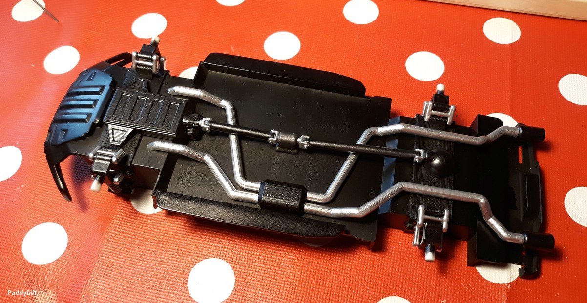

Freitag, 1. März 2019, 12:56
Servus :wink:

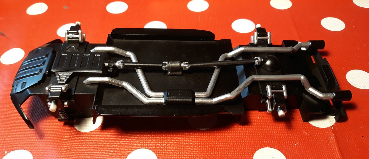

Der Unterboden wurde in verschiedenen Schwarztönen lackiert (etwas schlecht zu erkennen)
Die Aufhängung ist auch mal probehalber montiert.
Auspuff und Antriebswellen sind auch mal zum Testen an ihrem Platz.
Bin gerne offen für weitere Anregungen :)

Samstag, 2. März 2019, 07:17
Moin Paddy,
In Anbetracht der Tatsache, das der Bausatz des Raptor, doch sehr einfach gestrickt ist, holst du aber das bestmögliche da heraus. Wirklich schöne Fortschritte die du machst und deine selbst gedruckten Teile wissen auch zu gefallen.
Der Auspuff, wertet den tristen Unterboden sehr gut auf. :ok:

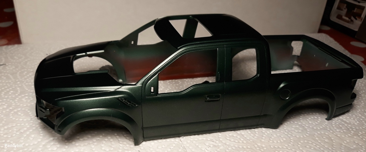

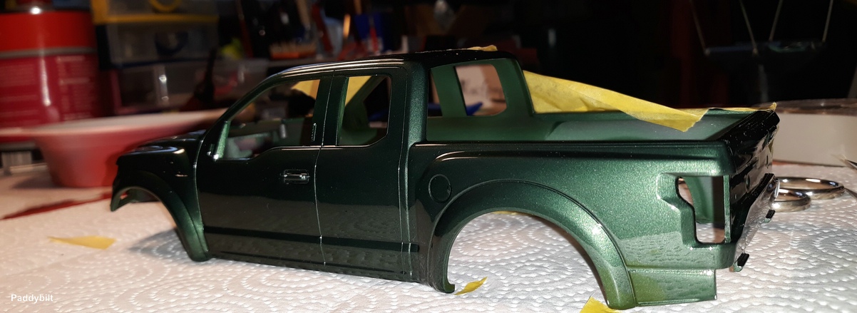

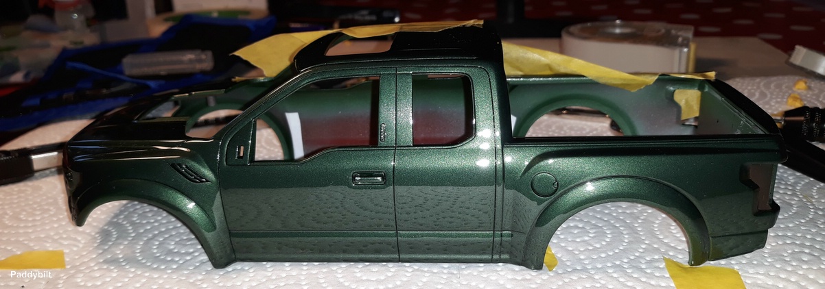

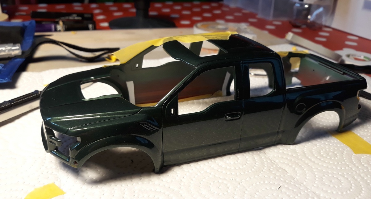

Die Karo wurde mit Micro Mesh nass geschliffen.
Anschließend das erste mal 2k Klarlack verwendet und voll mit dem Ergebnis überzeugt :thumbsup:
(zu blöd das ich das noch nicht früher ausprobiert habe, immer bedenken gehabt, bezüglich Verarbeitung, Geruch und Reinigung :!! :roll: )
(der zu sehende Staub ist nicht im Klarlack sondern auf dem getrockneten Klarlack während dem Fotografieren)
Paddybilt :ok:
Diese Modelle habe ich schon gebaut :ok:
Paddybilt :wink:
Dienstag, 12. März 2019, 20:24
Tolles Ergebnis :respekt:
Kann auch keine O-haut erkennen, war das Dose oder Airgun? :?:
Viele Grüße :wink:
Michi
Michis Modellbauseite
Mittwoch, 13. März 2019, 07:50
Moin Paddy,
Schließe mich da Michi an, schaut wirklich sehr gut aus. :ok: Das metallic Grün, kommt nun viel besser zur Geltung.
Beiträge: 371
Realname: Jay
Wohnort: Oberösterreich
Mittwoch, 13. März 2019, 11:17
Hi Paddy :wink:
das grün ist echt Klasse, sieht soll aus mit Klarlack :ok: Mich würde auch Interessieren ob du mit Airgun oder Dose Lackiert hast?? ....und hast du dem Klarlack nochmal ein finish verpasst??
Auf jeden fall tolle Arbeit, bis gespannt wie es weiter geht ^^
Lg.
Jay
Mittwoch, 13. März 2019, 17:08
Hallo Zusammen :wink:
Wurde mit der Airgun lackiert (nutze ich zurzeit für alle Lackierarbeiten).
Ja finde ich persönlich auch :)
Nein, ist nicht nachbearbeitet. Hat mich auch überrascht, dass es direkt so zufriedenstellend wurde.

Hut ab, beim ersten Mal 2k-Lackieren solch ein Ergebnis... Sieht sehr gut aus!

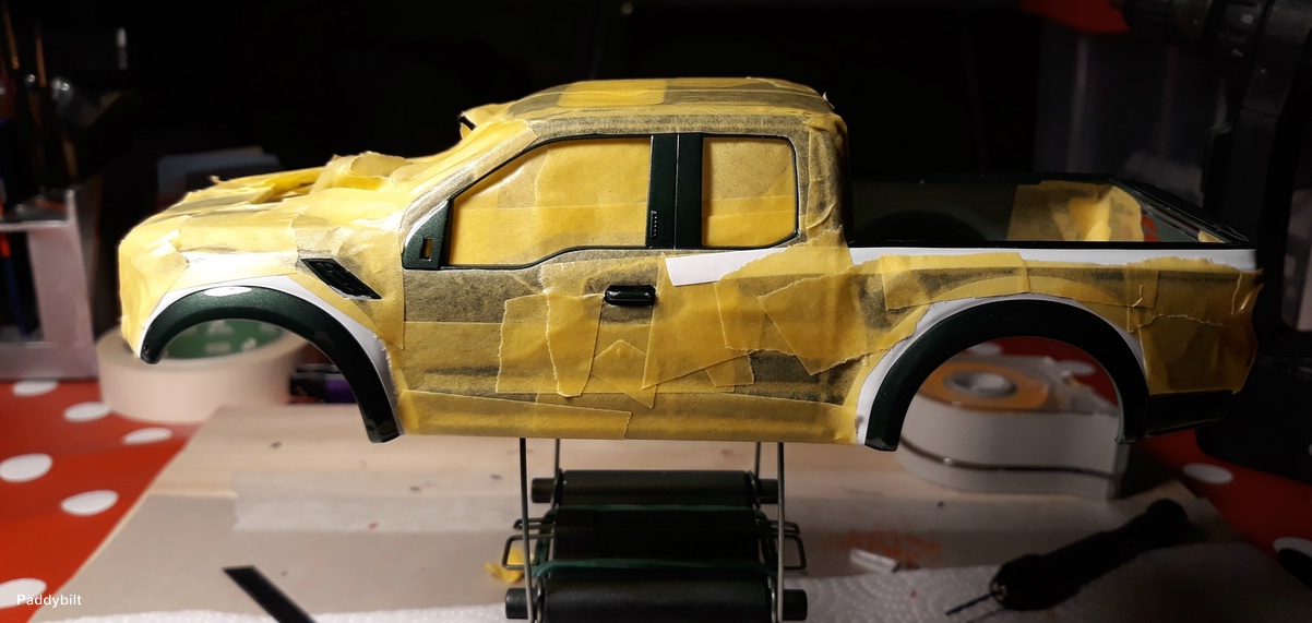

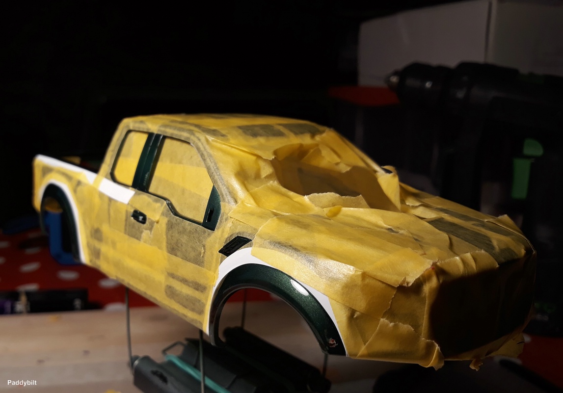

Nun alles abgeklebt um die schwarzen Teile zu lackieren, das dauert bei mir immer :kaffee:

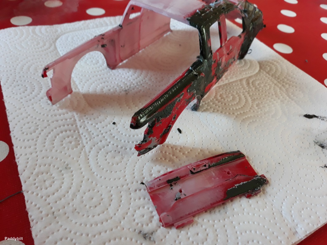

Nach dem Abziehgen des Klebebandes….. :cursing: (nur) an den Kanten löst sich der Klarlack :bang: :motz: -> also ab ins Dowanol Bad :schrei:
Danach das Problem… der Kunststoff ist sehr spröde geworden und dadurch bricht er :!! ;(
Paddybilt :ok:
