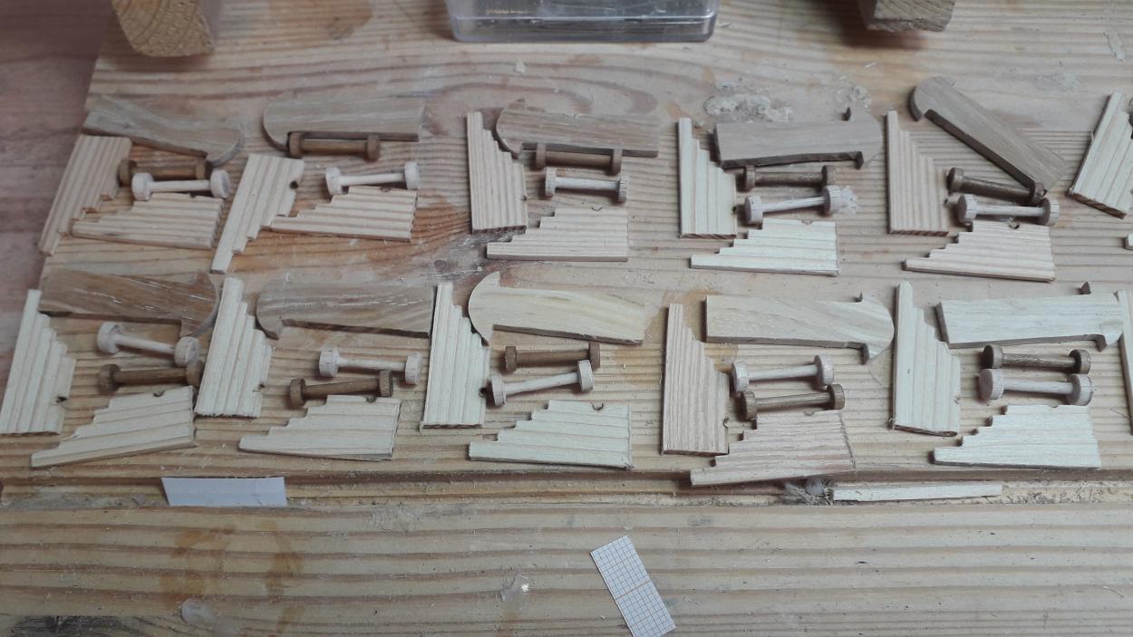

Wie gesagt habch die Lafetten selbst gemacht ,und als erstes ein Paar grössere Räder Gedrechselt.
Die Seitenteile und Bodenplatten aus dem Bausatz sind nun Anmachholz ,das Sperrholz gefiel mir nicht so Recht.
Schnell noch alles Gebeizt und Geölt dann war Stellprobe angesagt . Wie erhofft Passt es meines Wissens nach ,musste die Pforten noch etwas nachbessern aber das ging recht Fix.

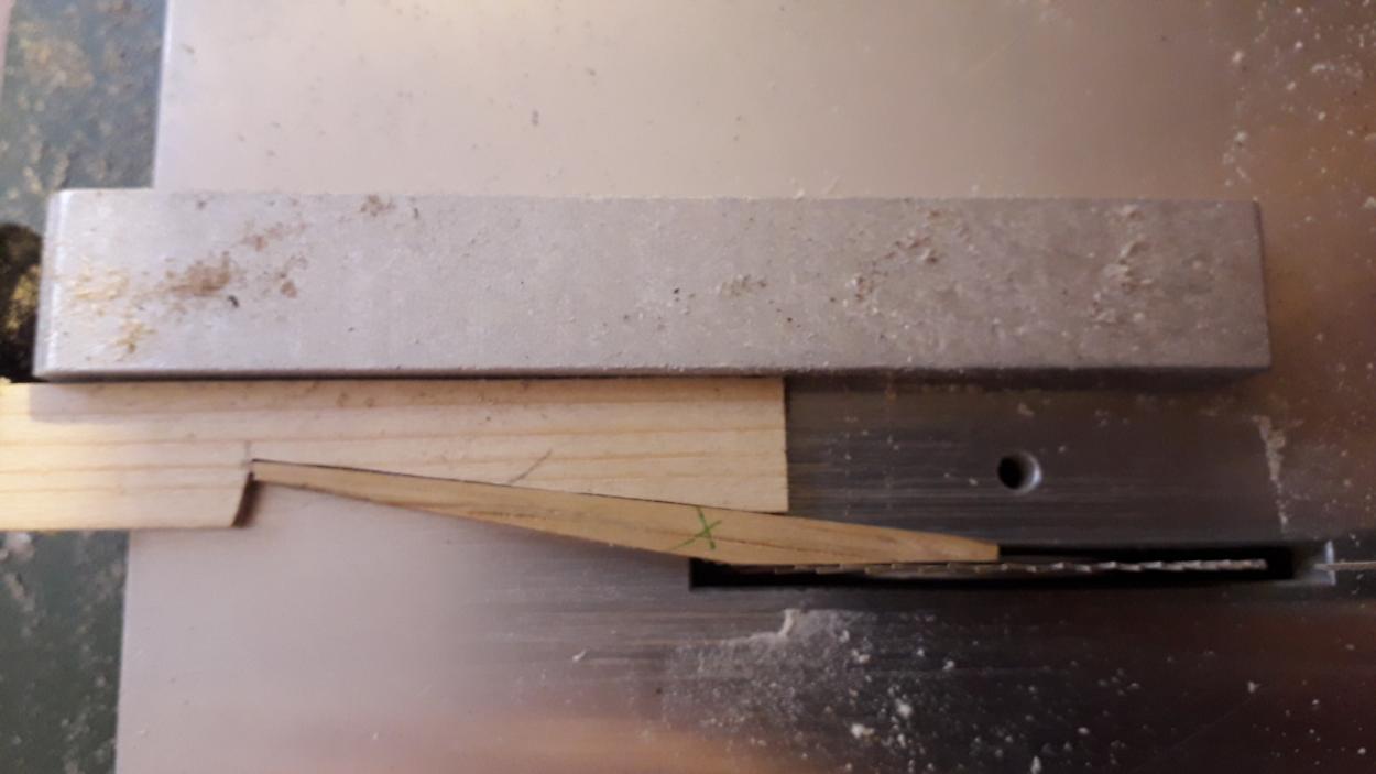

Das erste Teil wurde aus einer breiteren Leiste Ausgeschnitten wodurch ich den Rest (Negativ ) als Sägeanschlag benutzen konnte .
Nach kurzem rechnen wusste ich das ich 88 Stück Einzelplanken benötigen werde ,also machmer gleich mal 100,denn Ausschuss ist immer dabei und der Kamin freut sich immer über Restholz.
Bevor Zuviel kaminholz anfällt hab ich Lieber eine Passprobe gemacht und mal ein Paar aneinander gelegt.
Und Fertig waren 103 stück Planken ,und für mich Feierabend.

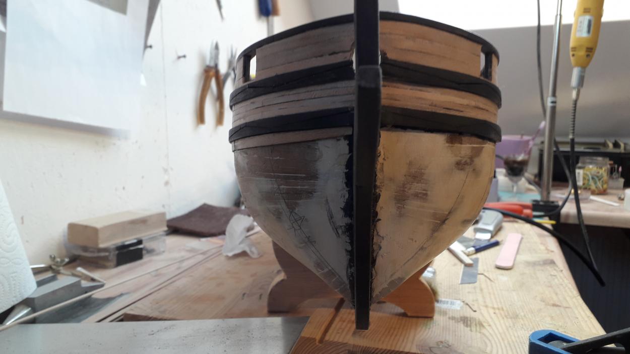

Im Normalfall wollte ich ja ohne Butten auskommen ,aber das war wohl nichts. Besonders am Heck waren die Butten erforderlich.
Wie man sieht ist noch nichts Verschliffen ,das mache ich erst wenn alles fertig ist.Nun an die Fachleute hier im Forum eine Frage.Liege ich mit meiner Interpretation oder Auslegung meiner Butten Richtig ? Da es ja erst mei 3.Modell ist bin ich dabei noch etwas unsicher auf den Beinen,gerade was die Englischen oder Holländisch kontinentalen Methoden betrifft.Wäre Dankbar für ne Antwort in dieser Beziehung ,will mich namlich nicht in einer falschen Richtung Festbeissen ,um es dann beim nächsten mal richtig zu machen.Wenn der aufwand natürlich nicht so groß ist könnte ich es ja auch noch gleich verbessern.
Das solls auch schon gewesen sein ,freu mich auf eure Meinung

Beiträge: 1 082
Realname: Björn
Samstag, 26. Januar 2019, 20:20
Gude Steffen,
ich find Deine Arbeit an der Astrolabe echt beeindruckend. Ich glaub, das wird ein ganz toller Bau.
Zur Art der Butten kann ich gern morgen mal kurz in den Mondfeld schielen - wenn nicht jemand hier schneller ist.
Beste Grüße,
Björn
Samstag, 26. Januar 2019, 20:27
Bitteschön
Besorg dir doch das Buch. Ist echt jeden Pfennig wert!

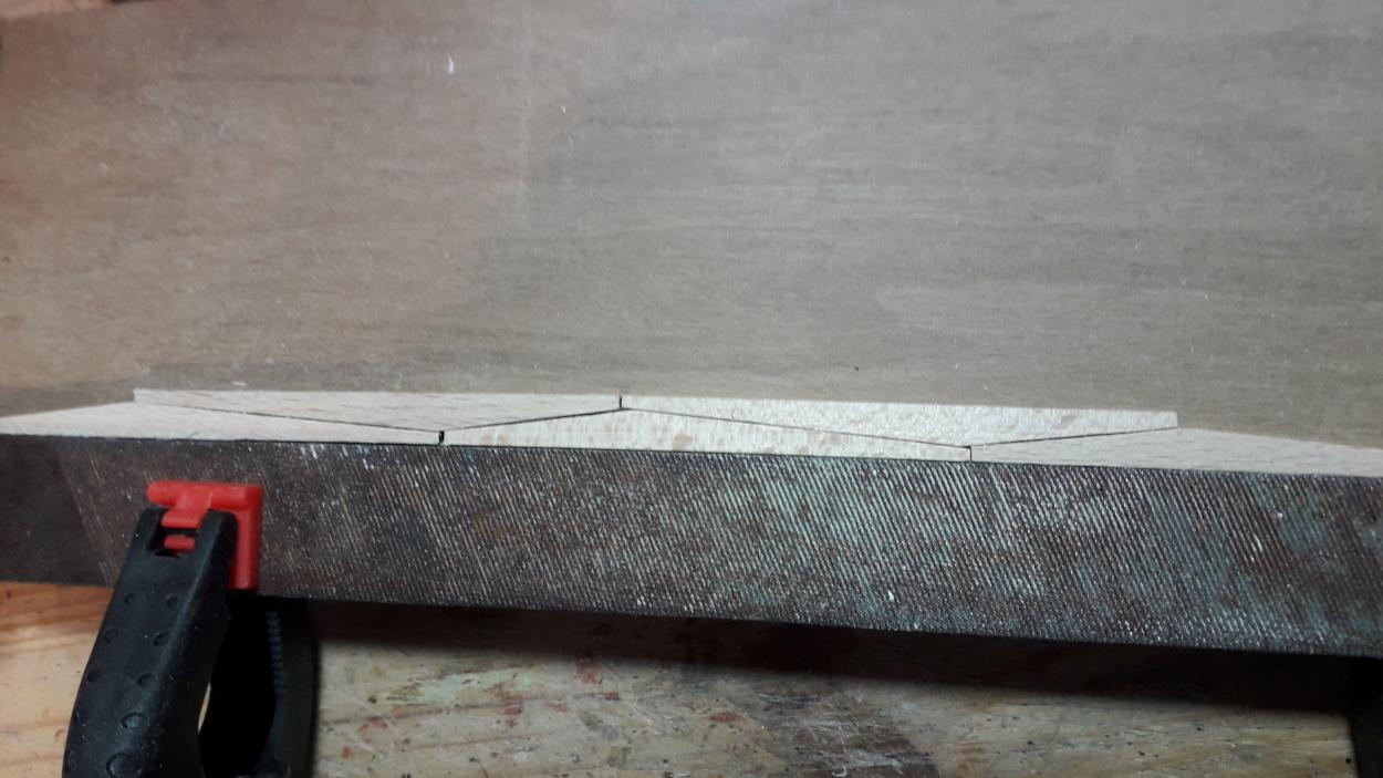

Wie man sieht habch am Bug schon recht früh begonnen die Planken zu verjüngen,aber trotz aller Rechnerei hats so nicht geklappt. das Ende vom Lied ist das ich nun am Bug mit halber Plankenbreite beginne und auf volle Breite gehe. Dort schliessen dann wieder zwei Planken mit halber Breite an gehen bis zur Mitte des Rumpfes auf Volle Breite und das selbe gespiegelt Retour zum Heck.Hoffe ihr habt das so Verstanden wie ichs meinte .
Trotz aller schnibbelei und Schleiferei (neue Tellerschleifmaschine mit Komb. Bandschleifer ) werd ich wohl doch in Naher Zukunft den Rumpf in Groben zügen Beenden können. Weiterhin habe ich bemerkt das ich die Speigatts vergessen hab,werd ich wohl noch Nachrüsten.

Lege ein Transparentpapier über die Planken und zeichne sie nach, du wirst sehen das diese einen krummen verlauf haben. Sie schmiegensich autmatisch an die rumpffom an. Ich habe mit 1.5mm leisten beplankt und im bugbereich keine Butten gebraucht.
Sonntag, 27. Januar 2019, 20:27
Das kommt aber auch auf den Rumpf an!

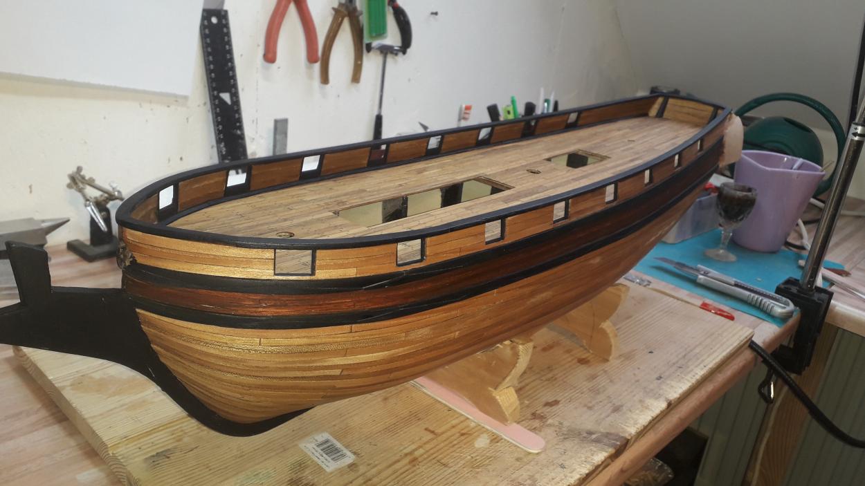

Habe Heute die Rumpfplankung fertigstellen können , Aber seht selbst.
Wie man sieht ist mein Plan (ohne Butten auskommen)klaglos gescheitert,aus Gründen auf welche ich keine Antwort habe. Noch besser ich weiss nicht mal aus welchen Gründen ,was solls abputzen und Weitermachen .

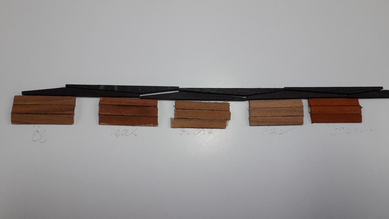

Dafür hab ich mich für die Farbgebung Entschieden .Zwischen den Barkhölzern hab ich mich für eine Mischung aus Mahagoni und Teakbeize Entschieden,und den rest des Runpfes ganz einfach in Eiche gehalten.

Sonntag, 3. Februar 2019, 16:50
Wunderbar gelungen!!!
Meinen absoluten Respekt.
Auch die Farbgebung finde ich klasse.
Bin ehrlich begeistert.
