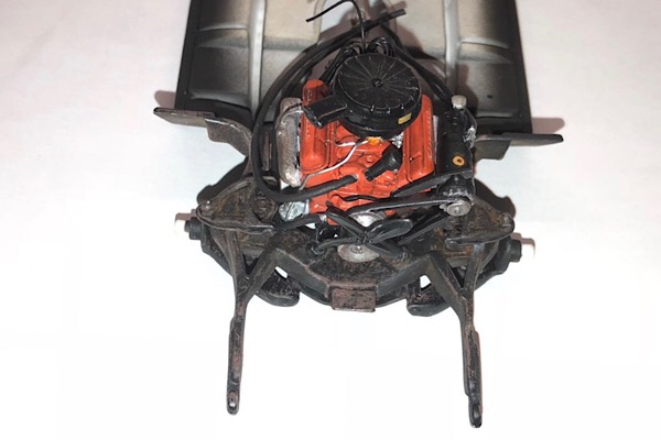

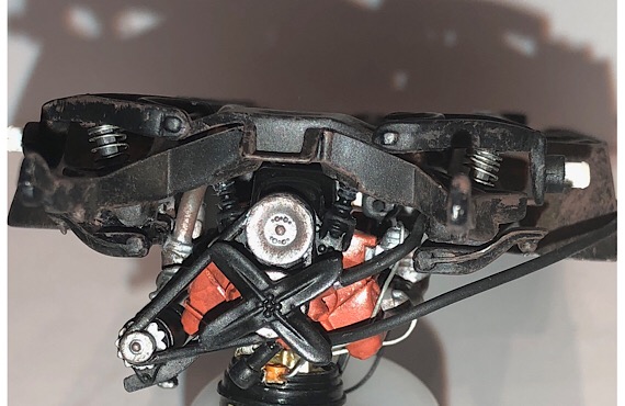

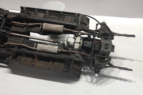

War die letzten Tage nicht faul und habe mich um den Unterboden, das Fahrwerk die Auspuffanlage und dem Zusammenbau des Ganzen gekümmert. :D
Nachdem es kein fabrikneuer Nomad ist, sonder einfach nur gepflegt ist ;) , wurde untenrum natürlich alles benutzt und verschmutzt gemacht :) .
Hier nun das Ergebnis:
Ein ordentliches Fahwerk mit richtigen Federn hat er auch bekommen. :thumbsup:
Der Motor passte einigermaßen, musste nur an der rechten Seite etwas nachhelfen, bzw. anpassen.

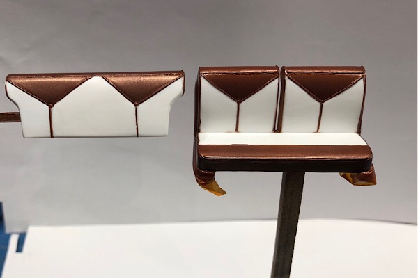

Hallo Zusammen,
Habe heute an den Sitzen und Lehnen weitergemacht.

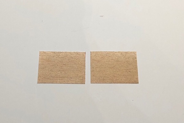

Dabei habe ich zum ersten mal die Lackfarbe verwendet. Habe mir die Farbe heller vorgestellt, obwohl es nur 3 Schichten sind. ?(
Auf den Bildern kommt es noch dunkler als real vor, evtl. Schaut’s bei Tageslicht wieder anders aus. :)
Hier der aktuelle Stand
Nach diesem Vorbild soll ja des Endergebnis sein
Und hier nun provisorisch mal das selbst erstellte Stoff Decal auf die Sitzfläche gelegt, wie es werden soll ;)
Hier noch ein Bild der Stoffdecals für die Lehnen

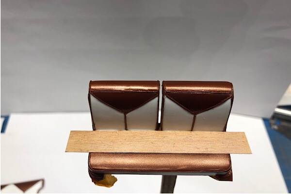

Donnerstag, 15. November 2018, 20:21
Hallo Zusammen,

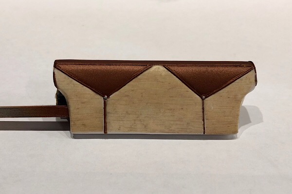

Wie gestern angekündigt, habe ich heute die Sitzebänke fertiggestellt :)
Leider hat es doch mehr Zeit in Anspruch genommen, als gedacht.
Ich musste die zuerst angefertigten Stoff Decals nochmal neu produzieren, da diese leider, trotz dickem Klarlack, sich ziemlich aufgelöst haben. :cursing:
Zum Glück habe ich noch einen Bogen Decalfolie von einem anderen Hersteller gefunden, mit denen es dann geklappt hat. :thumbsup:
Ich musste auch jedes Teil vorschneiden/vorfertigen, da die Decalfolie am Bauteil nicht zum Schneiden war :(
Hier nun das fertige Ergebnis
Ich find die Sitzbänke sind gelungen, auch was die Stoffdecals angeht ;)
Ich hoffe Ihr seht das genauso

Donnerstag, 15. November 2018, 21:32
Hi Michi,
die Sitzbänke sehen super aus. :ok: Es ist mal etwas anderes, als immer nur die imitierten Ledersitze.
Marcel

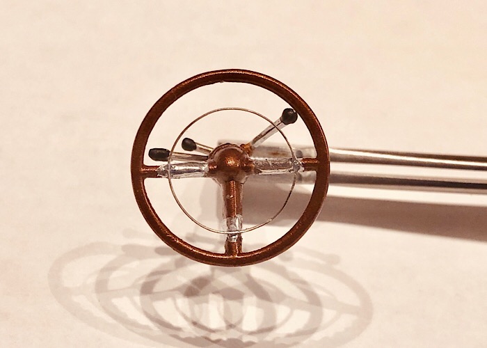

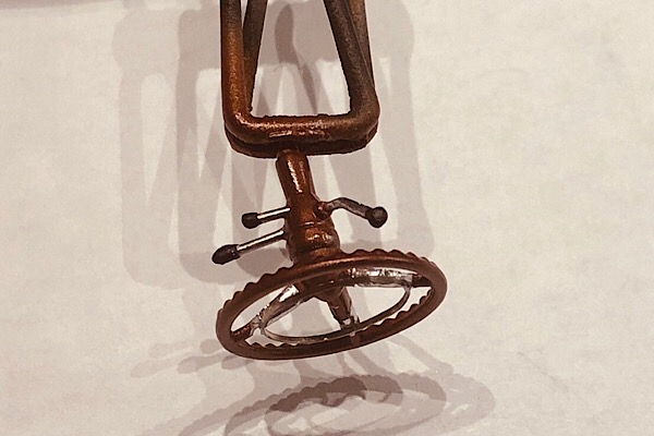

Eine gewisse Herausforderung war für mich das Lenkrad ?( , nachdem der Plastikhupenring mir nicht gefallen hat :( , dieser aber nicht einfach zum Nachbauen ist.
Hier mal ein Bild
Aber ich denke mir ist mein Hupenring gut gelungen
Durchmesser ca. 1 cm
Ich hebe immer die Reste von Ätzteilen auf und dabei habe ich einen ganz schmalen, aber flachen Teil gefunden ;) , den ich um einen Pinsel gebogen habe, ihn dann anpasste und zusammengelötet habe. Die Lötstelle geschliffen und poliert :ok:
Glänzt in Natura bedeutend mehr, habe es auf dem Foto nicht hingebracht. :roll:
Desweiteren habe ich noch Ober- und Unterteil des Armaturenbretts, Lenkrad und Motorrückwand lackiert. :)
Das Lenkrad habe ich an den Stellen noch abgeklebt, wo es später Chrom werden soll. :thumbup:

Auch das Lenkrad mit der Lenksäule wurde fertiggestellt. Die Linken Schalthebel waren nicht vorgesehen, die habe ich aus Nadeln und Sekundenkleberknubbel gemacht ;)

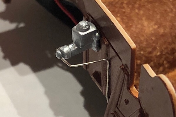

Heute war die Batterie dran. Dazu habe ich die Ätzteile vom Fredl verbaut. :)
War eine ganz schöne Fitzelei :roll: , aber sieht halt gut aus :ok:

das Set besteht aus der Batterie aus Weißmetall, die Ablagefläche, Halterung sowie die Klemmen für die Kabel.

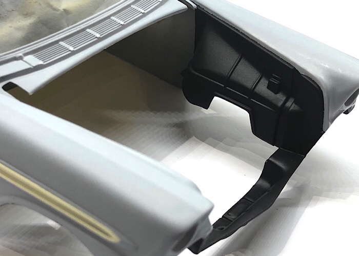

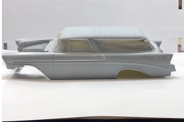

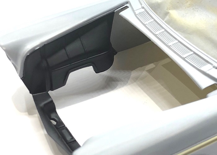

Heute habe ich mich um die vordere Motorwand mit dem Kühler gekümmert :ok:
Dann habe ich die Karosserie grundiert und geschliffen
Das war es dann für heute, irgendwann muss man auch mal 2. Advent feiern :prost:
Viele Grüße :wink:

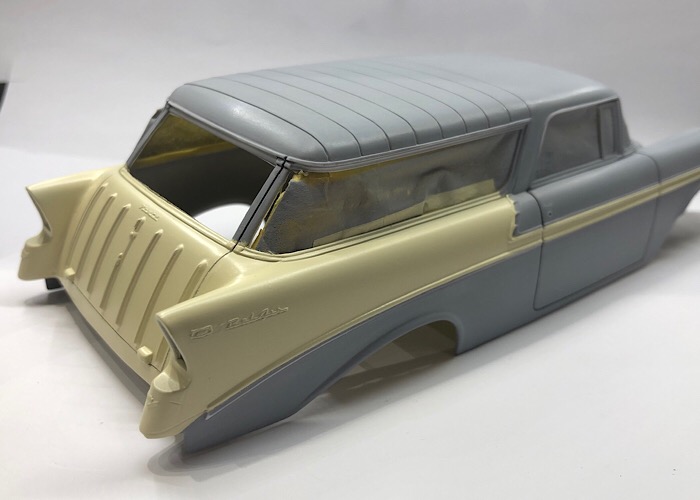

Montag, 17. Dezember 2018, 19:56
Guten Abend Zusammen,
Heute habe ich zumindest ein kleines Update :ok:

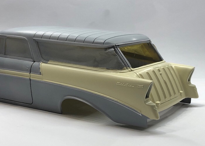

Man kommt halt in der Vorweihnachtszeit nicht wirklich zu sehr viel.
Hier das Ergebnis der Teillackierungen
Viele Grüße :wink:
Michi
Michis Modellbauseite
