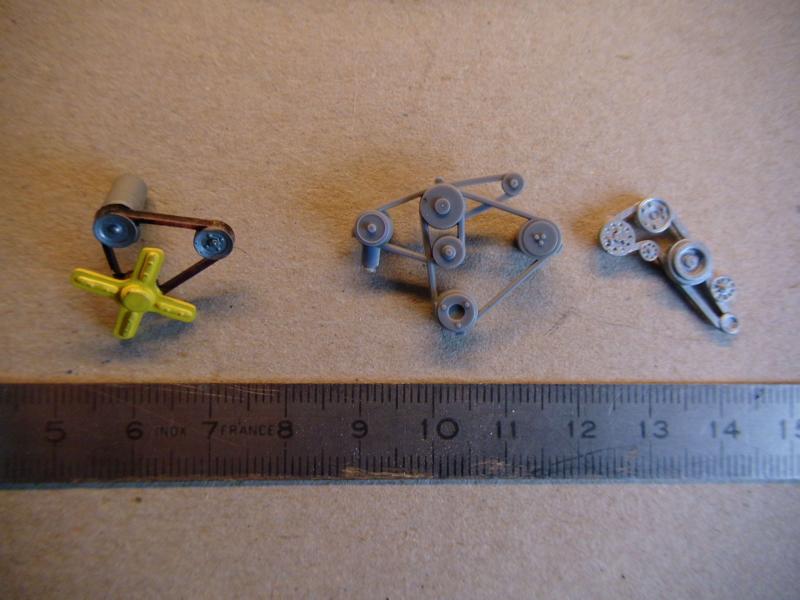

Hast Du nicht in der Restekiste Riemenscheiben von alten Motoren?
Oder ggf. eine entsprechend dicke Sheetplatte in die Bohrmaschine gespannt und laufen lassen, mit einer Feile rund gemacht - quasi die "Drehbank für Arme" :D
Einspannen könntest Du mit einem Stift für den Dremel, mit dem man die verschiedenen Trennscheiben nutzen kann
Leider habe ich keine mehr. :(
Das ist schon eine gute Idee, aber das dürfte angesichts des Durchmessers von ca. 2 - 3mm etwas schwierig werden. :huh:

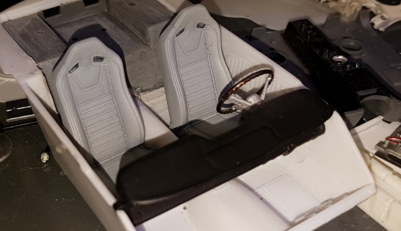

Ich habe den Innenraum modernisiert.

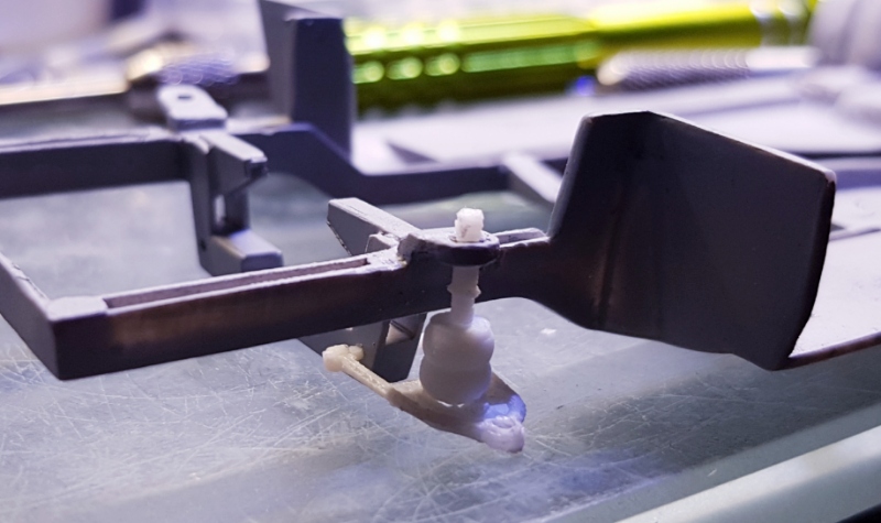

Dann für die hintere Aufhängung etwas gedruckt und gebastelt. Das Federbein dient nur zur Veranschaulichung.
Auch für vorn wurde etwas gedruckt.

zu den Riemenscheiben, falls du noch keine Lösung hast, probiere es doch mal
mit Aderendhülsen (hier gibt es ja diverse Durchmesser).
Dies entsprechend kürzen und mit Plastikrundstab innen auffüllen,
damit hättest du eine saubere und glatte Rundung und einen leichten Rand für die Riemenführung.

nachdem gestern ein gutes Teil vom Kollegen aus dem KMF eingetroffen ist, habe ich 2 der Riemenscheiben von dort abgeknipst und mal an meinem Motor angesetzt.
Ich finde das passt schon so. Nun muss ich noch den Rest vom angegossenen Riemen entfernen, dann bekommen die Scheiben ihre Farbe und ich werde dann den Riemen aufziehen können. Wird sicher eine Fummelei, aber ich wollte es ja so. :verrückt:

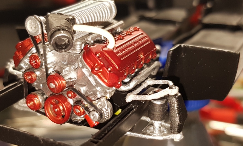

Nachdem der 3D-Drucker sich verabschiedet hat :heul: , musste ich nun die gedruckten Teile verwenden, die ich hatte. :|
Aber zuerst habe ich den Motor mal soweit fertig gemacht und einen Riemen drauf gezogen.
Dann habe ich die vordere Aufhängung eingesetzt.

Der Motor ist Dir klasse gelungen, jedoch muß ich Dir leider sagen, daß der Riemen falsch sitzt :du:
An der Riemenscheibe der Kurbelwelle liegt er zu ca 1/3 auf wenn ich das richtig sehe. Das muß viel mehr sein...3/4 sollten es schon sein.
Durch die vielen Nebenaggregate würde der ich echt sofort durchrutschen. Hab jetzt leider kein Referenzbild zur Hand, aber ich hoffe, Du weißt was ich meine.
Kommt natürlich auch drauf an, was später davon noch zu sehen ist ;)
Viel Glück mit dem Drucker und mach mal weiter, auch wenn nicht immer kommentiert wird. Ich für meinen Teil komme momentan zu sehr wenig, was nicht heißt daß ich nicht trotzdem ab und an vorbeischaue ;) :ok:

Ich denke, ich weiß was du meinst.
Am größtem Rad liegt er zu wenig an. Leider habe ich keine Ahnung, wie ich dort mehr anlegen könnte.
Aber wenn der Motor erst einmal im Auto ist, wird davon wenig zu sehen sein.

Sonntag, 18. November 2018, 20:21
Also ich finde den Motor klasse! Woraus ist der Riemen?
Danke, der Riemen ist aus Isolierband. Ich habe diesen längs in der Mitte gefaltet (Klebeflächen aufeinander) und dann mittels Stahllineal und Bastelmesser in die benötigte Breite geschnitten.

falls du das noch ändern willst kannst du einfach noch eine zusätzliche Umlenkrolle einbauen (siehe Bild) oder einfach so lassen, ich denke da sieht man hinterher eh nix mehr von

Vielen Dank für den Vorschlag. (Der ist gut und sieht auch gut aus) Wenn ich noch eine so kleine Rolle finde, dann baue ich die noch ein. Auch wenn im eingebautem Zustand vielleicht niemand mehr etwas davon sehen wird.

Der Riemen aus Isoband macht echt was her. :ok:
Ist die Längsverbindung des Riemens unter der Kurbelwellenscheibe?

Hi Fredl, leider ist der Unterschied zwischen den Silbertönen (Ansaugbrücke, Klima, Getriebe und auch die Krümmer sind in Eisen lackiert) nicht mit der Kamera und Kunstlicht im Bild zu sehen. :nixweis: In real ist da schon ein Unterschied.
Ja, diese ist noch zu sehen, da das Bild kurz nach dem verkleben entstanden ist. Diese Stelle wird noch bearbeitet.
