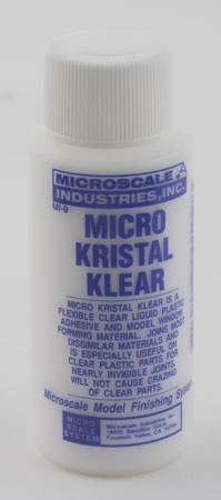

Und nun ist der Rumpf schön bunt. An einigen Stellen muß ich noch etwas ausbessern wegen der Luftblasen und schlecht abgeklebt (ist bei den Platten gar nicht so einfach, alles dicht zu bekommen). Ansonsten ist der Rumpf jetzt weitestgehend abgeschlossen.
Verglasung? Noch keine blassen Schimmer, wie ich das löse.
Freitag, 12. Juli 2019, 07:07
Moin Moin,
der Rumpf ist richtig toll geworden :ok:
Mein Empfehlung:
Supertolles Zeug, superleicht zu verarbeiten...
Gruß Ingo
