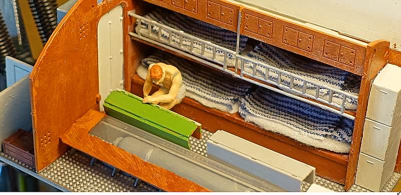

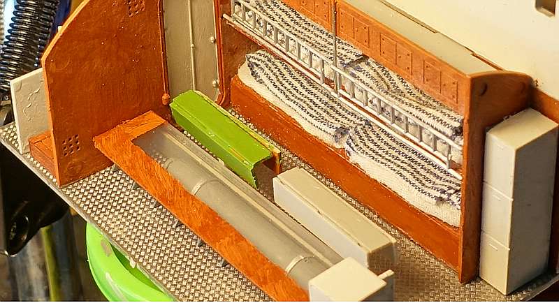

so nun sind die Kojen bezogen.
Die Druckflasche versuche ich sichtbar zu gestalten.
Sonntag, 17. Februar 2019, 21:12
U-552

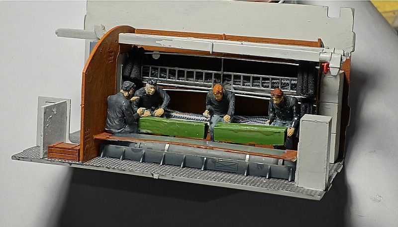

So, die Klapptische wurden gekürzt auch wurde die Tischplatte welche nicht wegklappbar ist schmaler. Die Tische wurden zusammengerückt. Es ist noch nix geklebt sondern nur gesteckt!
Die Kojen unter der die Druckgasflasche ruht wurden aus einem Wattestäbchendeckel geschnitten.

Donnerstag, 21. Februar 2019, 16:03
Hi Mirko,
schöne Idee mit dem Glasdeckel und der Druckluftflasche, finde ich jetzt gut umgesetzt und du erreichst dein Ziel: Sitzen und Sehen :-)

ja, war ne ganz schöne Schleiferei, aber was tut man nicht alles für ne Sitzgruppe.

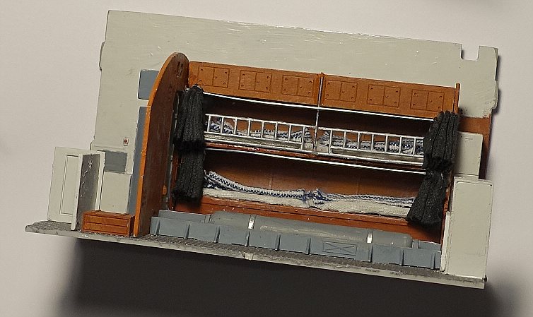

Hallo Zusammen,

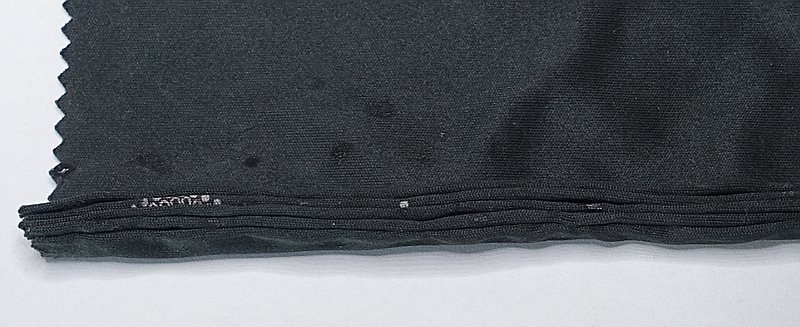

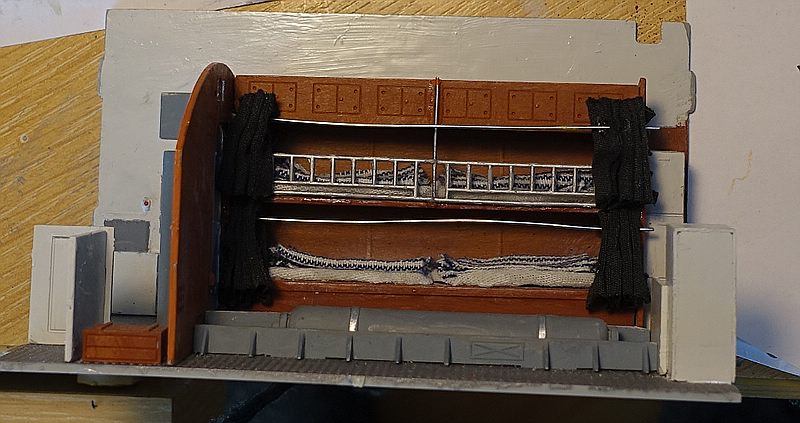

bin gerade an den Vorhängen der Kojen. Dazu habe ich ein Stoffbrillenputztuch mit Sekundenkleber zu einem Vorhang zusammengeklebt.
Dies war sehr naja sagen wir mal anstrengend meistens klebt der Sekundenkleber gerade da wo man ihn eigentlich gar nicht braucht.
Meine Frage an Euch. Ich bin mir nicht sicher ob jede Koje einen Vorhang bekommt oder ob er tatsächlich über die ganze Länge der Doppelstockkoje ging denn eines ist zu beachten die oberen Kojen waren wegklappbar also würden die oberen Vorhänge eigentlich wenn man sie nicht in die Ecke geschoben werden durch die Gegend hängen . Die Bilder die Ihr seht ist nur ein Provisorium damit ihr seht was ich meine. Ist wie gesagt noch nix geklebt. Bilder von U-505 in dieser Sektion auf YouTube zeigen durchgehende Vorhänge oder sind die einfach nur falsch da die Alten kaputt waren?
Wäre schön wenn Ihr mir weiter helfen könntet.
Gruß Mirko

Samstag, 30. März 2019, 13:49
Servus Mirko...
Der Stoff passt gut … wenn Du es wie im Original haben willst, musst Du für jede Koje einen Vorhang machen.... also halbieren... ist zwar mehr Arbeit, wird sich aber lohnen...

Samstag, 30. März 2019, 15:34
So, habe die Vorhänge nun für jede Koje angebracht.
Gruß Mirko
Freitag, 5. April 2019, 21:02
So, nachdem sich die Besatzung über die nicht zugänglichen Staufächer beschwert haben. Wurden die Vorhänge etwas beschnitten.
Gruß Mirko
Beiträge: 3 491
Sonntag, 7. April 2019, 07:31
Mirko, so ist das Korrekt gemacht...
Zur Vorhangstange: Hast Du eine Schnur gespannt? Oder einen Draht verdrillt?... würde da ein Messingdraht oder Röhrchen nicht besser passen? ... bei Deinem Maßstab kannst dabei bis max. 0,6 mm gehen..

habe einen ganz normalen Draht genommen das Bild gaukelt nur vor das der Draht verdrillt ist. Ich weiß nicht ob die Vorhänge auf eine Vorhangstange aufgezogen wurden.

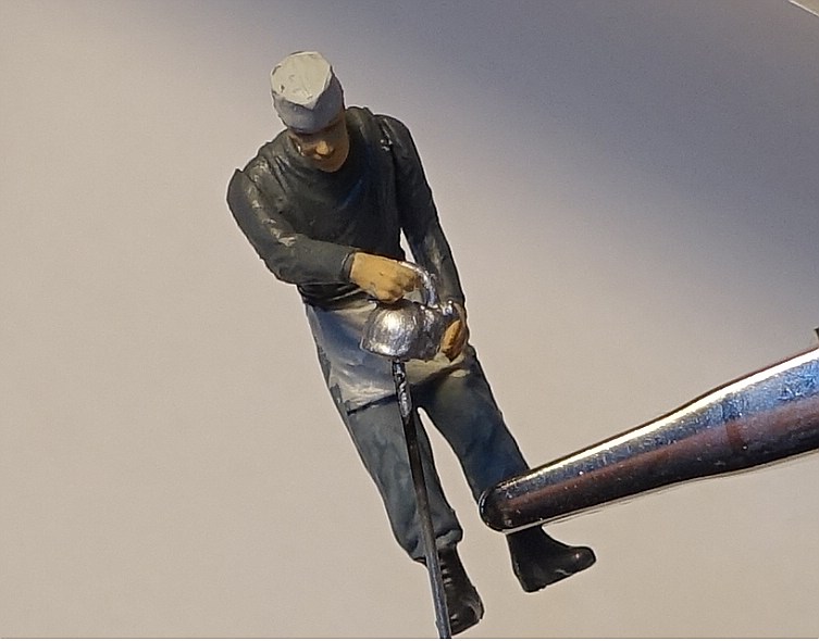

Mittwoch, 10. April 2019, 19:48

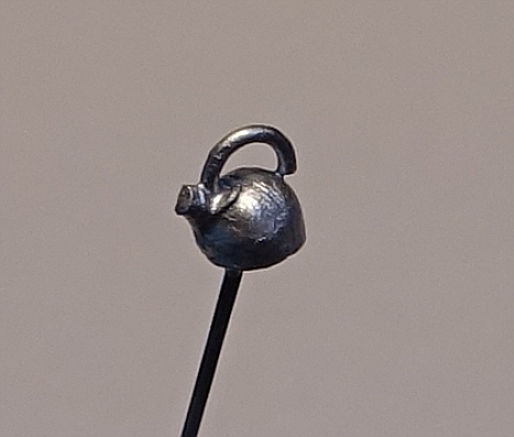

So habe mich mal an einem Wasserkessel versucht. Dazu habe ich die Kuppe eines Spritzgußastes abgeschnitten. zum Glück war das Ende rund. Dann habe ich einen Draht über einer Kerze heiß gemacht und in die Kuppe gedrückt.
Nun habe ich wieder ein Stück Spitzgußast über der Kerze erwärmt und in die Länge gezogen um die Tülle herzustellen . Das dünne Plastikstück habe ich dann mit Sekundenkleber an die Kuppe geklebt.
Nach dem Trocknen habe ich die Tülle zurechtgeschnitten, und den Wasserkessel mit Silberfarbe bemalt.
Der Koch ist noch nicht so überzeugt.

Sehr cool geworden Mirko. Hab das Motiv irgendwo schon mal gesehen ;)

meinst Du den Wasserkessel? So ein Teil steht bei mir zu Hause auf dem Herd nur in rot.
Ist mein erstes Gefäß was ich gebaut habe. Kaffeekanne ist zurzeit in Arbeit.

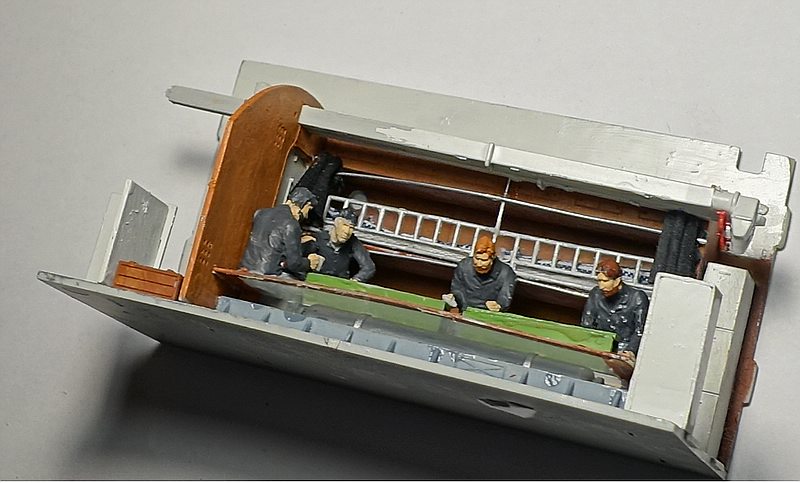

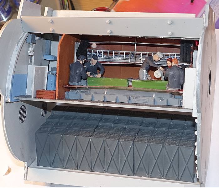

Mittwoch, 26. Juni 2019, 16:12
So habe die Mannschaft platziert nun werden die restlichen Teile der Sektion zusammengebaut.

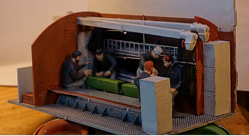

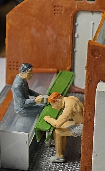

Samstag, 29. Juni 2019, 13:50
nachdem mir die Sitzordnung nicht gefallen hat habe ich sie neu zusammengebaut.
Das war etwas blöd da alles schon mit Sekundenkleber zusammengeklebt war.
Auch der Koch hat nun eine Aufgabe bekommen und gießt der Mannschaft Kaffee ein.
Jetzt bleibt die Sache so wie sie ist und wird nicht mehr auseinandergebaut.

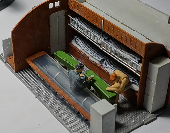

Samstag, 29. Juni 2019, 17:46
So, die Sektion ist fertg. Ja, das ging jetzt schnell denn die anderen Teile hatte ich schon fertig montiert gehabt

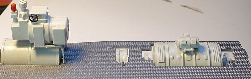

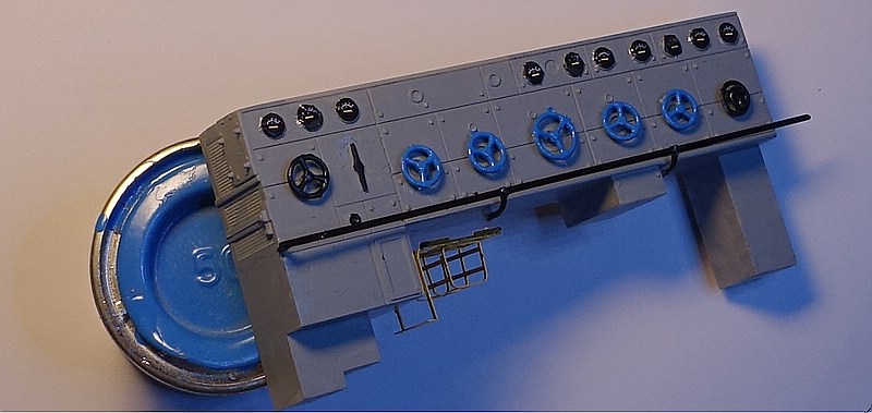

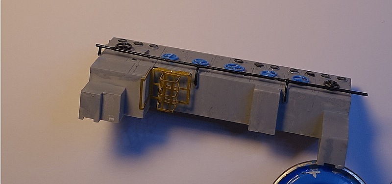

So langsam geht es auch bei mir weiter. Arbeite gerade am Hecktorpedoraum. Den Schaltschrank der E-Maschine habe ich fertig. Kann mir jemand sagen für was der Gitterkorb unter dem Schaltschrank war oder zu was er genutzt wurde denn in der U-995 ist der Gitterkorb auch leer????
Wäre cool wenn mir jemand weiterhelfen könnte!!

So hier mal ein verbautes Decal vom Hecktorpedoraum. Hätte ich früher gewusst als ich den Dieselraum gebaut habe nix mehr vom Maschinentelegrafen zu sehen ist hätte ich ein paar Bilder gemacht.
Gruß Mirko

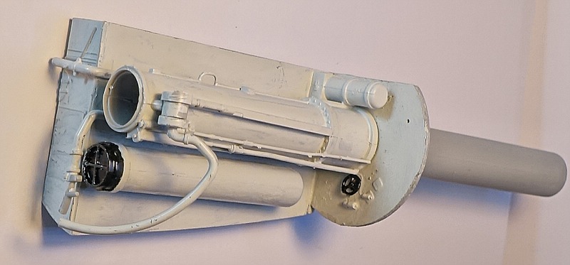

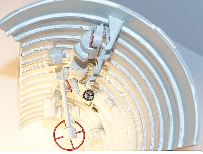

Und weiter geht es im Hecktorpedoraum.
Hab mal wieder eine Frage. Wenn der Diesel zwecks Tauchens abgeschaltet wurde. Ist doch bestimmt die E-Maschine vom Diesel entkuppelt worden. Ging das automatisch oder mußte da erst einer Hand anlegen und eine Verbindung lösen?
Gruß Mirko

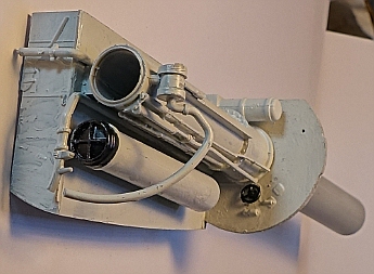

Sonntag, 11. August 2019, 11:00
So die Hecktorpedoeinheit und die Decke sind nun fertig. Bis auf das Torpedoluk, da bin ich noch am überlegen ob ich das offen oder geschlossen darstelle.
Die Torpedoeinheit war ein Traum beim Zusammenkleben. Das Torpedorohr hat eine Nut unten das mit dem Boden zusammengefügt wird. Das hat nicht so hingehauen. Nach langem Schleifen und wieder anpassen hat es dann geklappt.
