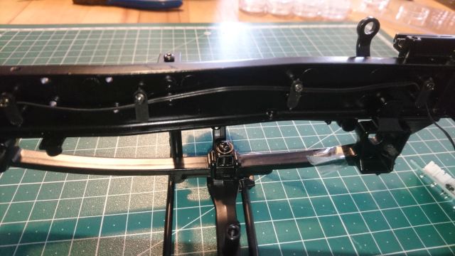

weiter geht es mit dem Bau des Iveco Stralis Hi-Way. Die nächsten Hefte bis Nr.30 befassen sich mit dem Bau der Vorderachse und einen kleinen Teil der Hinterachse.

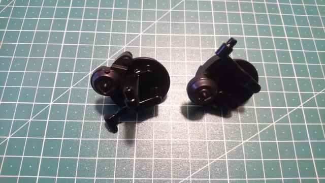

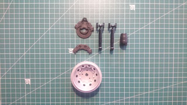

Heft 24 hat die linke Radaufhängung
Heft 25 die rechte Radaufhängung
Beide Hefte haben bis auf Felge und Reifen die gleichen Bauteile. Einzigster Unterschied ist das die linke
Radaufhängung den Anlenkhebel für die Lenkung hat.
Die Bauteile aus den Heften 24.........
.......und Heft 25

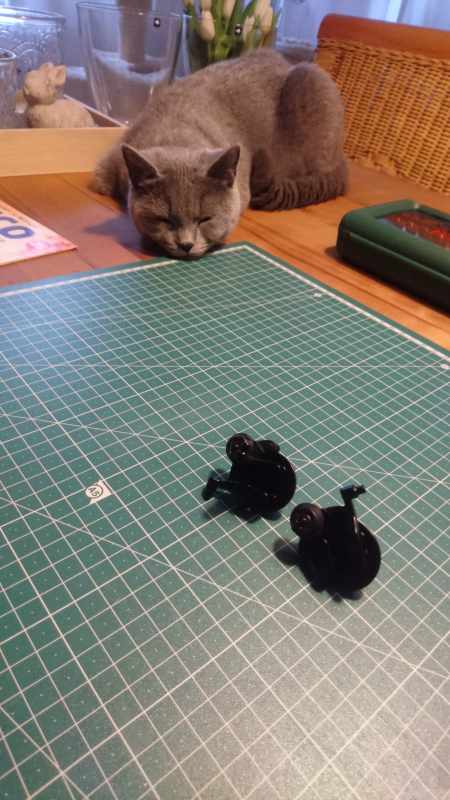

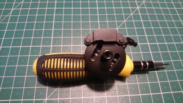

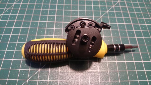

Die erste Hälfte des Bremssattel wird von auf die Radaufhängung aufgesteckt und verschraubt
Anschließend die zweite Hälfte des Bremssattel in die erste Hälfte gesteckt und zusammengedrückt
Zu guter letzt wird der Bremszylinder an den Bremssattel angebaut.......
......am Bremszylinder (es ist das runde schwarze Teil oben mittig am Schraubendreher) ist eine Aussparung die nur in eine Richtung auf dem Bremssattel passt

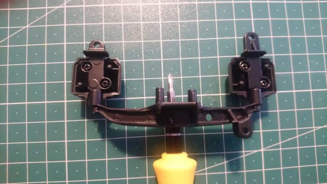

Beide Radaufhängungen nach dem Zusammenbau
Der Bauabschnitt war so aufregend das sogar die Zuschauer einschlafen :schlaf:

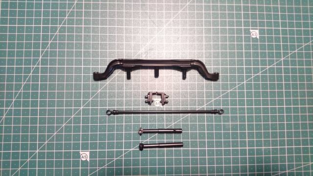

Weiter geht es mit Heft 26

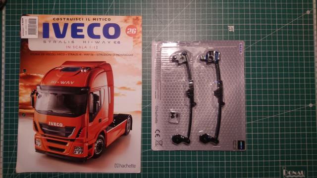

Heft 26 hat nur die Blattfedern für die Vorderachse und werden erst mit der nächsten Ausgabe verbaut

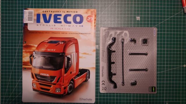

Und hier ist auch schon Heft 27
Mit der Vorderachse, Spurstange, zwei Stoßdämpfer und zwei Befestigungsböcke für die Stoßdämpfer
Zuerst wird die Stabilisatorstange aus Heft 23 an die Vorderachse verbaut. Die Stange wird nur in die
vorgesehenen Löcher an der Achse vorsichtig eingedrückt.....
.....die Stange ist aus Kunststoff und passt auch nur in eine Richtung auf die Achse
Anschließend werden die beiden Radaufhängungen an die Achse montiert. Dazu wird von oben ein
schwarzer Bolzen durch die Löcher getrieben.......
......die beiden Bolzen sind gerändelt und pressen sich gut in die Löcher der Radaufhängung.
Bei dem Arbeitsschritt darauf aufpassen das man die richtige Aufhängung auf der richtigen Seite hat!!!!!
Anschließend die beiden Blattfedern auf die äußeren Zapfen der Achse aufstecken........
......und wird mit jeweils einer Schraube gesichert. Vorsicht :schrei: durch die Schrauben werden die Blattfedern
nicht auf den Achskörper festgeklemmt. Wer dieses nicht beachtet und die Schrauben bis zum Anschlag
eindreht, läuft Gefahr die Schraubenköpfe abzudrehen. Die Blattfedern haben weiterhin spiel und lassen
sich drehen. Die eigentliche Klemmung erfolgt später bei der Montage am Rahmen.

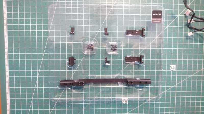

.......es sind 2 Teile für die Lenkung die am Rahmen und an der Radaufnahme verschraubt werden. Zusätzlich
sind noch zwei Felgenabdeckungen und 2 Ventile für die spätere Verwendung (in Piú) dabei.

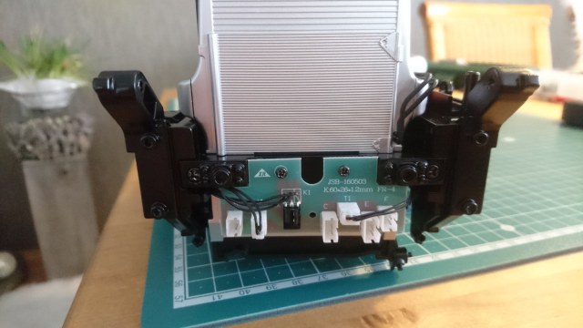

Die Achse wird in den Rahmen eingeschraubt jeweils vorne und hinten mit einer Schraube befestigt.
Die Aufnahmeböcke von den Stoßdämpfern werden nur in die entsprechenden Löcher gedrückt.........
Im Rot makierten Kreis befindet sich der Umlenkhebel für die Lenkung. Dieser wird an der Lenkstange und
an den Rahmen verschraubt. Auch hier musste ich die beiden Schrauben geringfügig einkürzen um das Spiel
zu verringern. Zusätzlich habe ich eine Distanzscheibe aus dem Delorean Bausatz (die war in Reserve) beim
zusammenschrauben des Umlenkhebel und der Lenkstange verbaut. Das Loch der Distanzscheibe musste mit
einen Kreuzschraubendreher vorsichtig geweitet werden. Damit habe ich erreicht das zwischen den Bauteilen
der Lenkung kaum Spiel vorhanden ist und die Lenkung tadellos ohne zu klackern oder schlackern funktioniert.
Bild der verbauten Vorderachse von unten

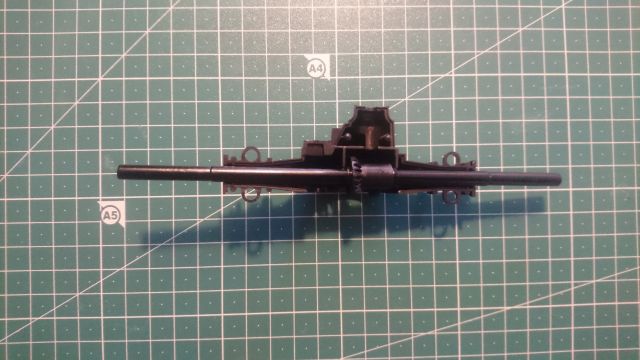

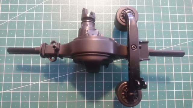

Und weiter geht es mit den beiden Heften 29 und 30

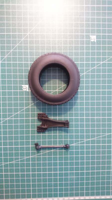

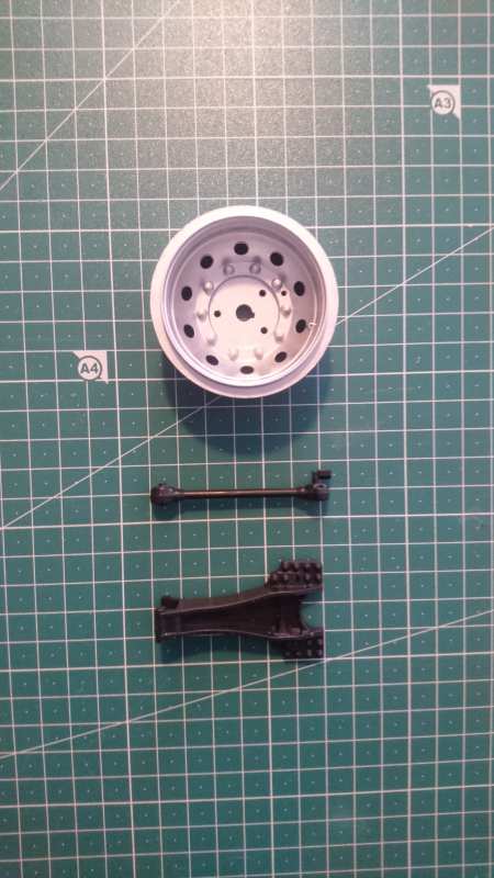

Heft 29 hat Anbauteile für die Hinterachse und einen Reifen
Heft 30 hat auch Anbauteile für die Hinterachse und eine Felge aus Metall
Die Stangen werden jeweils für links und rechts in die Aufnahmen eingelegt.
In den Aufnahmen sind links und rechts Löcher durch die ein kleiner Metallstift
gedrückt wird. Die Stabilisatorstange ist beweglich und wird später am Rahmen
verschraubt.

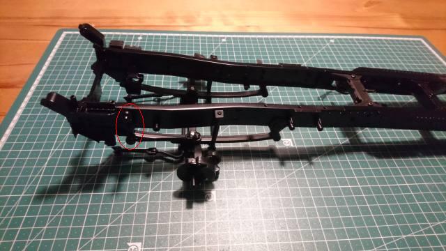

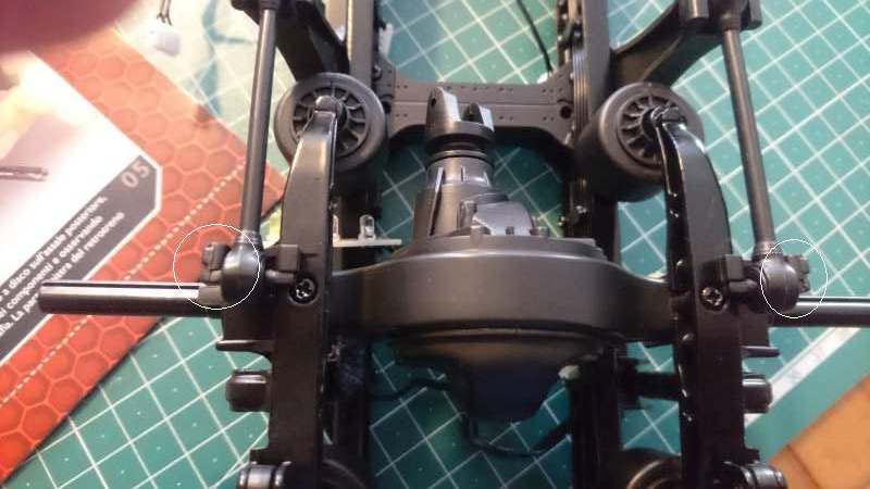

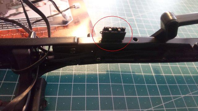

An den enden der Stabilisatorstangen sind zwei kleine Kästen. Die im zusammengebauten
Zustand in eine andere Richtung zeigen als auf den Bildern der Bauanleitung angegeben ist.
Man kann diese Kästen abmachen aber nicht umgedreht draufstecken weil sie durch eine kleine
Nut nur in einer Richtung passen. Ob das später ein Problem ist wenn alles mit der Achse verschraubt
wird, wird sich noch im späteren Bauverlauf zeigen.
Die Aufnahmen sind jetzt am Rahmen verschraubt
Ich habe einen der Kästen, der entweder richtig oder falsch sitzt, mit einen roten Kreis mackiert.....

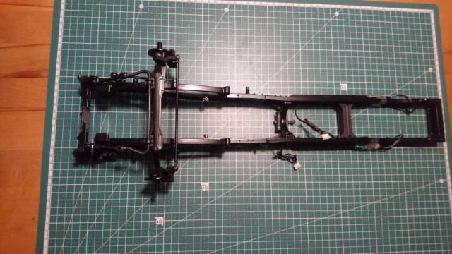

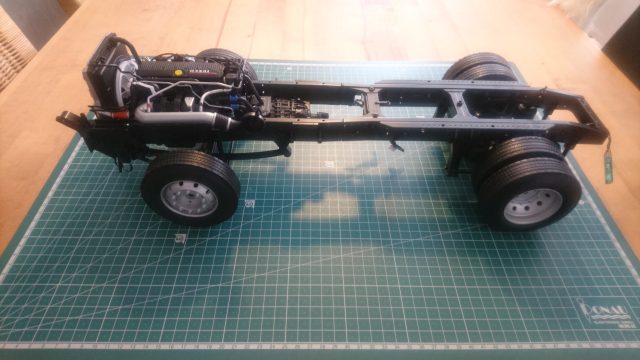

Soweit ist bis Heft 30 ersteinmal alles verbaut was geht

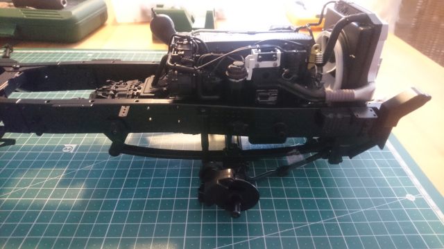

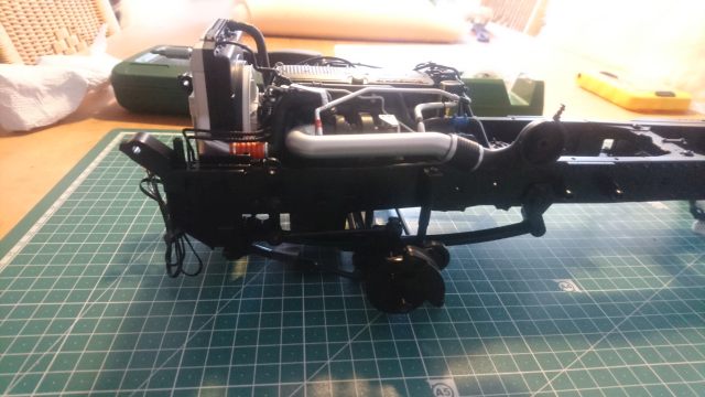

Den Motor habe ich nochmals für die Fotos in den Rahmen gelegt.......
Das Modell zeigt jetzt schon deutlich wie groß der Iveco wird. Das Gewicht ist auch schon beachtlich
Und nochmal von der anderen Seite weil es so schön ist

Bei mir lag in Heft 30 ein kleiner Zettel und da ich neugierig bin, hab ich den natürlich übersetzt. Das hat mein Übersetzungsprogramm daraus gemacht.
Wörtlich: " Sehr geehrte Leserin, sehr geehrter Leser. Auf Grund eines Fehlers der vom Willen des Herausgebers unabhängig ist, wurden die in den Ausgaben 29 und 30 angebrachten Arme umgekehrt.
Um den Montageanweisungen in den Ausgaben zu folgen, reicht es aus, die beiden fraglichen Komponenten auszutauschen. Wir entschuldigen uns muss.. ."
Vielleicht hilft dir das ja bei dem Problem, das du in deinem, wie immer tollen, Baubericht geschildert hast.
Bis dann Gruß Holger

Danke für die Info mit dem Zettel in der Ausgabe 30, dieser Zettel lag in meinen Heft nicht drin. Aber mir kam es beim vergleich der Bauteile und dem Foto im Heft schon etwas komisch vor. Klar habe ich auch versucht links gegen rechts auszutauschen. Hat aber leider nicht so ohne weiteres funktioniert. Die Aufnahme in der Stabistange ist ein Halbmond und der Kasten paßt auch nur einmal in einer Richtung. Ich schaue mir das Morgen an meinen Iveco an wie dieser Kasten an den Stabi angebracht ist. Fahrwerkstechnisch dürfte mein Stralis nicht viel anders sein als der Hi-Way.

Ich hatte gestern leider nicht viel vom Feiertag musste eine Sonderschicht fahren. Der Osterverkehr muss ja rollen. Bei der Gelegenheit habe ich mir die Hinterachsaufhängung des Iveco angeschaut. Die Rahmenaufnahme für die Stabistange sieht im Originalen schon so aus wie im Modell.
Aber die Befestigung ist schon anders als im Modell. Hinten (rot eingekreist)
ist es wie im Modell eine runde Aufnahme. Aber vorne (weiß eingekreist) sind
noch zusätzlich zwei massive Gewindestangen die im Modell nicht angedeutet sind.
Das Braune an der Aufnahme ist kein Rost sondern nur Dreck.

Heft 32 hat die Teile für den Hinterachskörper
Zuerst wird die Achse in die untere Hälfte des Achskörpers eingelegt
Anschließend die Aufnahme der Kardanwelle an das Kegelrad der Achse angelegt
Danach wird die obere Hälfte aufgesetzt und nur zusammengedrückt.........
......die Achse dreht sich einwandfrei und die Aufnahme für die Kardanwelle läuft auch rund ohne zu harken.
Ansicht des Achskörpers von hinten
Zu guter letzt wird der Deckel auf das Hinterteil der Achse aufgesteckt.....
......und mit 2 Schrauben verschraubt

Hier die Hefte 34 und 36 die sich mit dem Bremssattel und Bremsscheibe beschäftigen
Hier ist auch schon Heft 34 mit einen Bremssattel und Bremsscheibe
Heft 36 folgt mit gleichen Bauteilen......
......einzigster Unterschied ist halt links und recht sowie das in Heft 34 zusätzlich beide
Stoßdämpfer für die Hinterachse mitgeliefert werden. Ansonsten ist noch eine Felge und
ein Reifen dabei.
Die Einzelteile aus Heft 34.........
.......Einzelteile aus Heft 36 zu zeigen spare ich mir.
Die Bauteile sind auch schnell verschraubt und bereit für den Einbau an die Hinterachse
Bremscheibe und Sattel auf der linken Seite aufgesteckt
Bremsscheibe/sattel nach dem zusammenbau an der Achse

ein weiteres kleines Update mit wenig Fortschritt. Es wurde nur die hintere Stabilisatoreinheit aus Heft 38 verbaut. Die Teile der Hefte 37,39 und 40 befinden sich in Piú
Heft 37,38,39 und 40
Die Bauteile aus Heft 38 die auch verbaut wurden.........
.........es handelt sich hierbei um die Stabilisatoreinheit der Hinterachse
Die beiden kurzen Stangen werden in die gekrümmte Stange nur aufgesteckt
Anschließend wird das Gebilde auf das Fahrgestell an die entsprechende Löcher angelegt
Zu guterletzt wird die Stabieinheit mit 4 silberne Stifte, welche durch die
Löcher gedrückt werden, am Fahrgestell und der Hinterachse befestigt........
........und fertig
Der Bauvorschritt bis Heft 40

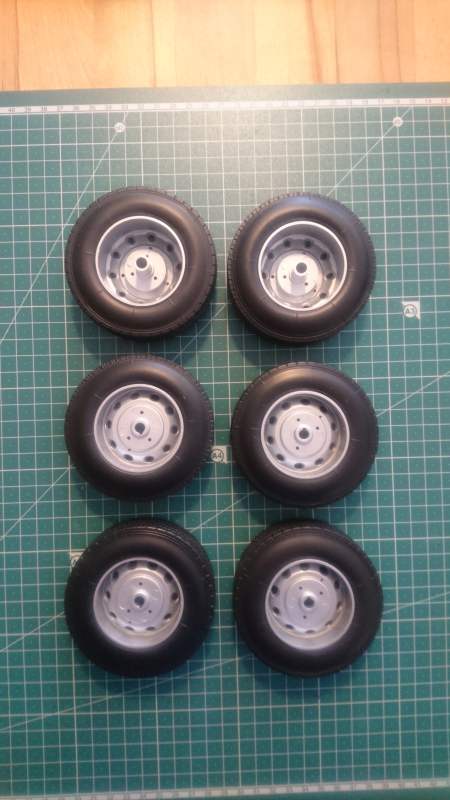

heute nur ein kleines Update. Ich habe heute nur die Gummireifen auf die Felgen gezogen.
Es sind 6 Felgen und 6 Gummireifen. Einfach die Felgen in die Reifen schieben geht nicht.......
.......die Reifen sind aus Gummi aber sehr steif.
Also Wasser im Wasserkocher aufgekocht und in eine Schale gegossen......
.....Reifen in das Wasser gelegt und 5 Minuten gewartet
Die Felgen haben links und rechts einen Rand. Die Reifen werden
jeweils so aufgezogen das sie bündig links und rechts mit dem Rand
abschließen
Neugierige Beobachter gibt es bei dieser eher langweiligen Arbeit auch
Die Reifen wurden nach 5 Minuten im heißen Wasser sehr weich und ließen
sich problemlos auf die Felgen schieben
Außenseite
Innenseite
Schade das es auf den Reifen keinerlei Beschriftung der Größe oder Reifenmarke gibt
Und von Oben
Ich konnte es nicht mehr abwarten und habe das Fahrgestell erstmal provisorisch auf seine Räder gestellt
Die Räder sind nur aufgesteckt und es fehlen noch Anbauteile wie Ventile und Radkappen.
Aber die größe des Modell ist beachtlich, das Gewicht bis hierhin auch nicht ohne.

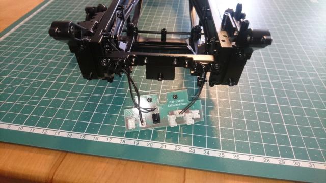

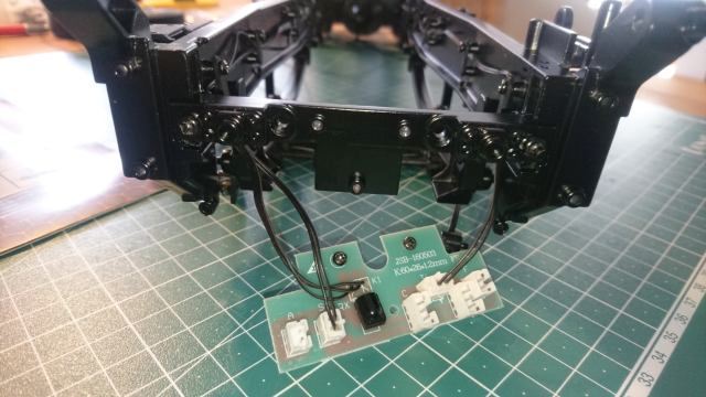

weiter geht es mit einen kleinen Update über den Bau des Iveco Starlis Hi-Way. Ich habe nur die Kabel verlegt und den Motor im Rahmen eingebaut. Die Räder montiert aber noch nicht vervollständigt "sprich" Radkappen und Ventile verbaut. Das mache ich erst später weil ich an den Radaufnahmen andere Schrauben verwenden werde. Diese sind bestellt und werden in laufe der Woche kommen.
Erstmal wurde die Platine, welche an der vorderen Traverse des Rahmen´s verschraubt wird,

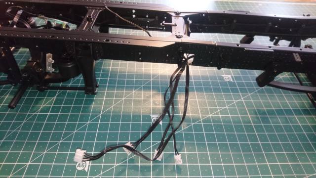

mit zwei Verlängerungskabel bestückt. Die Verlängerungskabel liegen schon seit Heft 21 in Piú.......
......grossartige Elektronikkenntnisse braucht man dazu nicht. Die Stecker und entsprechenden
Schuhe? Dosen? sind mit Buchstaben gekennzeichnet. Die Verlängerungskabel haben jeweils
2 Stecker mit unterschiedlichen Buchstaben.
Anschließend werden auch diese Kabel jeweils links und rechts am Rahmen verlegt und verschraubt......
.....einmal auf der linken Seite........
.......und auf der rechten Seite

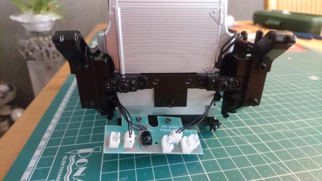

Anschließend werden die Kabel auf der rechten Seite durch die viereckige Öffnung geschoben.......
.......die Öffnung befindet auf der Höhe des Tanks wo sich später die Hauptplatine und der Batterie-
kasten befinden werden.
Die Platine vorne, noch nicht an der Traverse verschraubt
Jetzt können auch die restlichen Bauteile aus Heft 40 angebaut werden
Ein Befestigungspunkt, für die Stabistange der Hinterachse, wird jeweils links und rechts eingesteckt.
Ich habe sie mit Sekundenkleber angeklebt damit sie nicht rausfallen und verschwinden.......
........die Teile habe ich weiß eingekreist
Dann werden noch zwei Anbauteile auf den Rahmen gesteckt.........
.........einmal hier rot eingekreist. Das Teil passt nur einmal weil es zwei unterschiedlich große Zapfen gibt.
Und hier das zweite Teil rot eingekreist..........
......passt auch nur in einer Richtung da die Öffnung und der Zapfen halbmondförmig sind
Jetzt kann ich mit der Hochzeit anfangen und Motor in den Rahmen verschrauben.......
.......das Teil welches ich rot eingekreist habe, habe ich verkehrt herum eingebaut. Es muß um 90 Grad nach oben
gedreht werden. Ansonsten bekommt man den Motor nicht in das Chassie.
Dieser Arbeitsschritt ist hinfällig und muss nicht ausgeführt werden
Auch dieser Arbeitsschritt ist hinfällig.....
.......sowie dieser Arbeitsschritt auch........
.....ab den nächsten Bildern ist wieder alles Tutti.
Der Kühler wird mit 2 Schrauben an die Traverse verschraubt
Anschließend die Platine angeschraubt
Und den Motor im hinteren Bereich mit 2 Schrauben mit den Rahmen verschraubt.
Die Befestigungspunkte habe ich weiß eingekreist.......
........die Hochzeit ist geglückt und der Motor fest eingebaut :ok:

danke für die Blumen über meinen Baubericht. Es ist ja mehr als fair wenn man auf die Mißgeschicke hinweist. Sind meist nur Kleinigkeiten aber man muß schon manchmal mit dem Kopf schütteln wie die Bausätze logistisch geplant sind. Da meint man ein Bauabschnitt ist fertig und abgeschloßen und drei Hefte weiter kannste alles wieder auseinanderbauen. Bei den Iveco geht es bis jetzt und ist nicht so dramatisch. Bei der Tomcat war es teilweise ganz schlimm und man musste sich echt überlegen ob man weitermacht. Aber ich mag die Tomcat sehr und baue sie mit Dioram bis zum schluß durch.
Auf deine Frage wie ich die Schrauben einkürze. Ich benutze dafür einen kleinen Schleifer.
Die Schrauben halte ich mit dem Schraubenkopf in einer kleinen Kombizange fest und dann wird
das Gewinde um ein paar Milimeter eingekürzt. Klappt ganz gut. Besser wäre für so eine Arbeit
ein Schleifstein aber sowas besitze ich nicht.
Den kleinen Schleifer habe ich mir mal von einen Einkaufsbummel bei der Firma Action besorgt.
War ein Zufallsfund und bei 10 € konnte ich nicht nein sagen. Die Firma Action ist eine Holländische

zu Holland in Nordhorn, Lingen und Fürstenau zu finden. Die haben ab und zu ganz brauchbare Sachen.
Der Grund warum ich mir neue Schrauben besorge, ich habe die Original Schrauben für die Vorderachse
verbummelt :bang: Du musst dir aber keine Sorgen machen das die Originalschrauben nicht halten oder das das
Modell unter dem Gewicht zusammenbricht. Die Felgen werden auf die Bolzen der Vorderachse und der Hinterachse
komplett aufgeschoben und die Schrauben dienen nur dazu das die Felgen nicht wieder seitlich rausrutschen. Das
Gewicht von dem Modell werden sie nicht tragen müssen. Es sind nur Sicherungsschrauben
Als Ersatzschrauben habe ich mir Linsenköpfe mit Torx in M3x10, M2,5x6 und M2x6 besorgt. Ich verspreche mir davon
das ich die Schrauben fester anziehen kann. Die Felgen selbst haben wenig spiel und lassen sich gut drehen. Für ein
Standmodell ist das mehr als ausreichend.
Zusätzlich habe ich noch unterlegscheiben aus Kunststoff mit bestellt.
An der Hinterachse möchte ich zwischen den Zwillingsreifen eine besser Klemmung erreichen.
Die Räder auf der Hinterachse wackeln zwar nicht aber sie lassen sich auf der Achse etwas verdrehen.
Die Drehung kommt dadurch zustande das die Feder auf der Hinterachse kleiner ist als die Nut der Felgen
und des Distanzstückes. Dadurch haben sie etwas spiel und es kommt zur einer kleinen Drehung auf der Achse.
Nicht tragisch weil die Räder insgesamt nicht wackeln aber mal schauen ob ich es abstellen kann.
