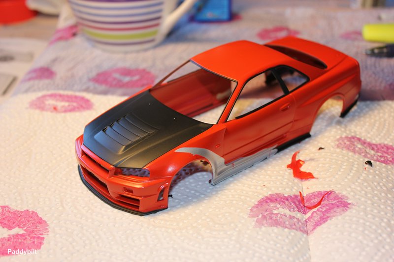

Lackierung
Hallo Modellbaufreunde :wink:

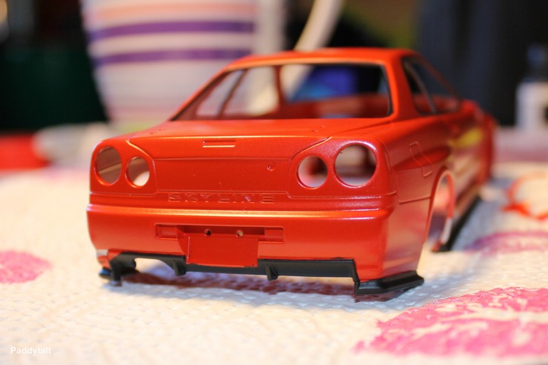

Habe die rote Farbe aufgetragen.
Leider bin ich nicht ganz zufrieden mit dem Ergebnis, da es nicht „Candy“ oder „Metallic“ geworden ist, sondern eher normales rot.
Vielleicht lag es daran das ich die Farbe zu dick lackiert hab ?!?! Hat jemand von Euch da Erfahrung und oder Tipps?
Nach einer ganzen weile abkleben habe ich dann die Gummis und den Body kit schwarz lackiert.
Aber seht selbst…

Hi Paddy,
der Candy-Effekt kommt erst mit dem Klarlack. Dann erst kommt die Tiefe in den Lack.
Welchen Lack hast du verwendet?
Marcel

Hi Marcel
Habe die Airbrush Farben von "Vallejo" verwendet.
Paddy

Hi Paddy,
Vallejo kenn ich zwar, habe diese aber noch nicht probiert.
Ich kann nur die Candys von Zero Paints oder Gravity Colors uneingeschränkt empfehlen. Einfach zu handhaben und (bei mir) bisher super Ergebnisse. :thumbsup:
Bei meinem Ford Pickup habe ich das erste mal mit der Airgun gearbeitet und auch das erste mal mit Candy. :ok:
Marcel

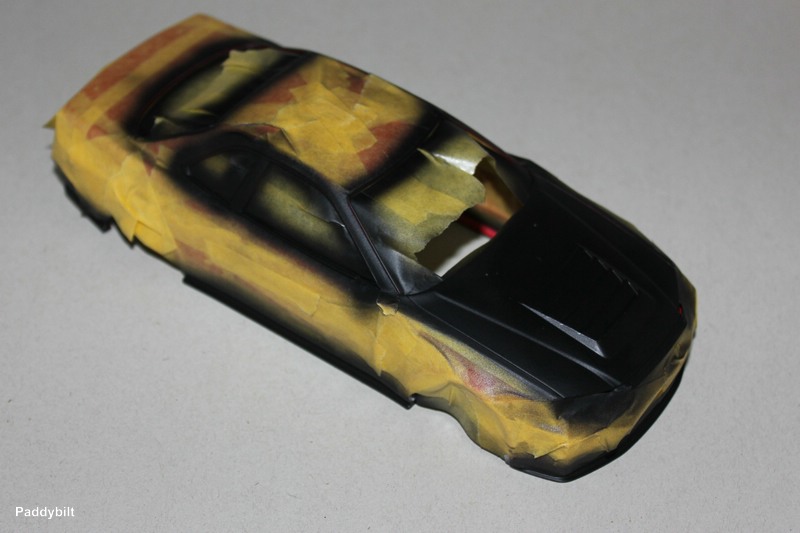

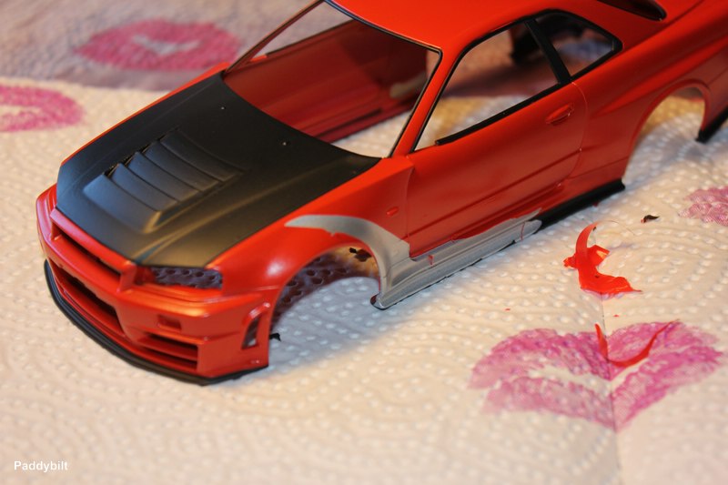

Lackierung Karroserie
Nach dem Entfernen des Abklebemateriales war leider nichts Tolles zu sehen… :cursing:
Der rote Lack hat sich Teilweise mit gelöst… :bang:
Weis jemand an was dies liegen könnte? (Am Klebeband liegt es nicht damit habe ich sonst auch gute Ergebnisse erreicht)
Wie bekomme ich den Lack nun am besten herrunter?
Aber seht selbst…

Hi Paddy
oh das ist verdammt ärgerlich so ein scheiß :bang: :bang: . Dabei sa das richtig Klasse aus. Mh eventuell die Grundierung nicht richtig gehaftet da die ja auch mit "abgerissen" wurde.
Lackierst das ganze jetzt nochmals neu oder erst mal Pause hier beim R34?

Hi Paddy,
da es sich ja um Candylack handelt, wirst du um eine komplette Neulackierung nicht herum kommen.
Da der Effekt ja erst durch den Klarlack zustande kommt, sind dann auch die Smart-Repair Stellen zu sehen.
Leider muss die Karo ab ins Dowanol und dann neu lackieren. ;(

Vor sowas habe ich auch immer Schiss. Fast jeder schwört ja auf "sein" Abklebeband (ich verwende KIP Tape oder für Konturen das weiße Tamiya- "Kurventape").
Viel wichtiger finde ich es aber, das Klebeband vor dem Abziehen mit einem Fön zu erwärmen. Dadurch geht es "sanfter" ab und nach meiner Erfahrung wird das Risiko von Farbabrissen erheblich reduziert. :S

Hallo Paddy,
Also zuerst finde ich es auch schade, dass der Lack nicht gehalten hat. :bang:
Ich kenne die Vallejo Candy Farben nicht, aber mir kommt es schon so vor, dass der Auftrag sehr dick war und dadurch evtl. nicht komplett durchgetrocknet ist, also zu früh abgeklebt. Ist mal eine Vermutung. ?( Vielleicht ist aber die Vallejo Candy grundsätzlich dicker als die Zero Paints Candys und bedarf eine länger Trocknung.
Ich habe gerade das Candy Yellow von Zero bei meinem Cabrio Käfer verarbeitet und das sieht irgendwie schon metalliger aus, als bei Dir. :!:
Kannst ja mal reinsehen :)
Am besten ein paar Tage Pause, durchschneiden und dann einfach nochmal von vorn anfangen, bleibt nix anders übrig :trost:

Danke für Eure Kommentare :)
...Grundierung nicht richtig gehaftet da die ja auch mit "abgerissen" wurde.
Ja das könnte sein.
Genau muss ich neu lackieren, eventuell aber erst nach der Sommerpause mal schauen.
Danke für den Hinweis, hab ich mir schon fast gedacht.
Genau die gleichen verwende ich auch.
...das Klebeband vor dem Abziehen mit einem Fön zu erwärmen.
Das habe ich noch nicht gewusst, Danke für den Tipp!
Ich habe gerade das Candy Yellow von Zero bei meinem Cabrio Käfer verarbeitet und das sieht irgendwie schon metalliger aus, als bei Dir. :!: Kannst ja mal reinsehen :)
Mhm, habe ich mir bei dir im Baubericht schon gedacht.
...einfach nochmal von vorn anfangen, bleibt nix anders übrig :trost:
Genau werde ich machhen!

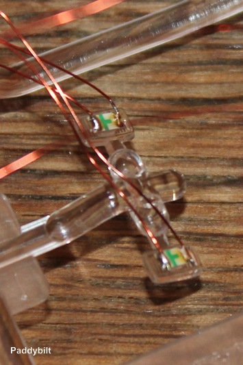

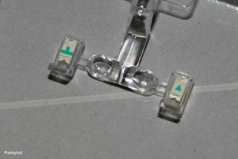

Beleuchtung

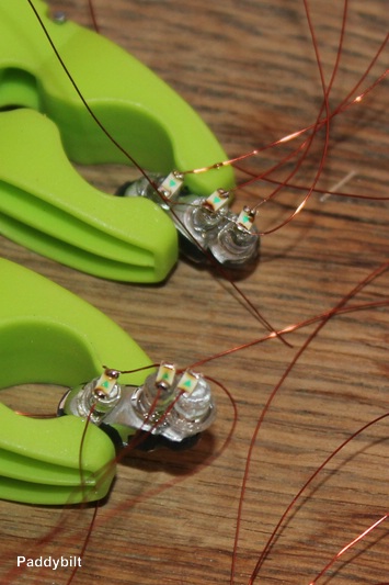

So nachdem ich im Moment auf die Dowanol Bestellung warte habe ich mit der Beleuchtung begonnen.
Die Vorderen Scheinwerfer wurden aufgebohrt und mit heißen klaren Gussast ausgefüllt.
Drauf wurden dann die SMG LED’s geklebt.
Das gleiche dann noch bei dem Rückfahrlicht sowie der Nebelschlussleuchte.
Aber seht selbst…
Hoffe es gefällt euch :thumbup:
Paddybilt :ok:

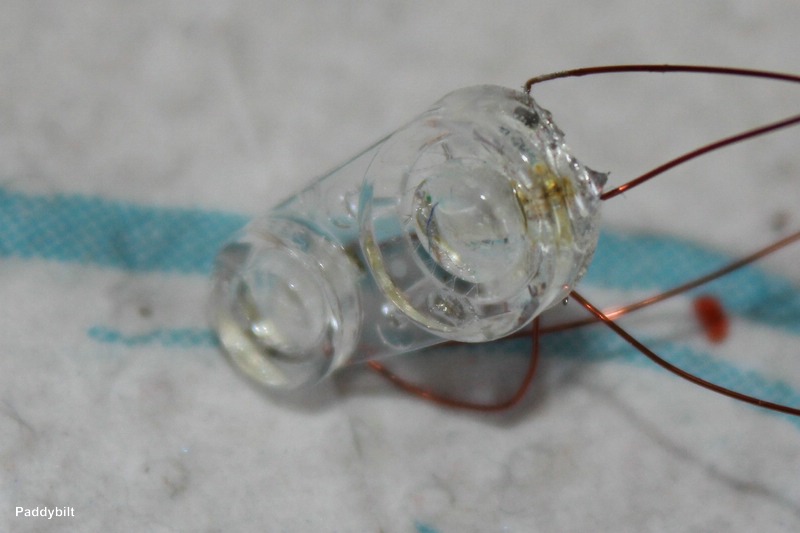

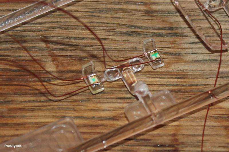

Habe ein paar Vorbereitungen für die Beleuchtung getroffen.
Die Led’s wurden mit Leitungen versehen.
Paddybilt :ok:

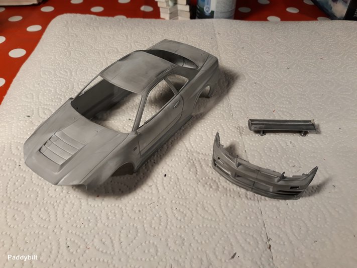

Mittwoch, 6. Februar 2019, 19:08
Servus :wink:
Habe mich dazu entschieden einen anderen Spoiler zu montieren.
Dafür wurde ein Prototyp gedruckt.
Den werde ich wohl aber nochmal überarbeiten.

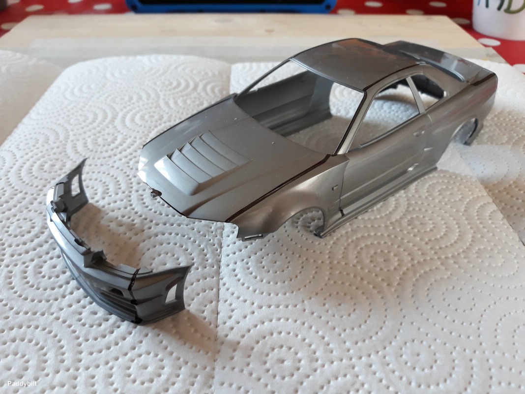

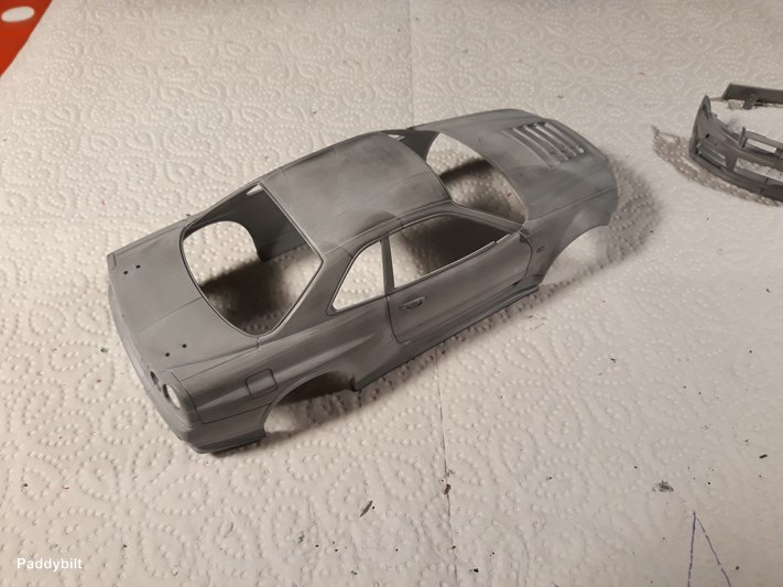

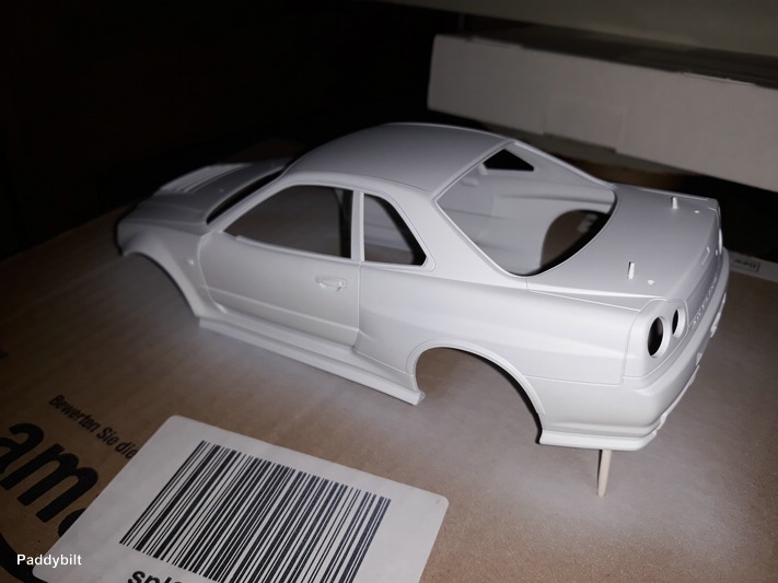

Sonntag, 31. März 2019, 20:11
Servus :wink:
Nachdem die Karo von entlacken ziemlich fertig war gab es eine neue.
Also vorbereiten zum Lacken
Nach Grundierung zwischenschleifen dann die eigentliche Farbe
Abkleben für die schwarzen Teile
Zwischenstand vor dem Klarlack
Paddybilt :ok:
