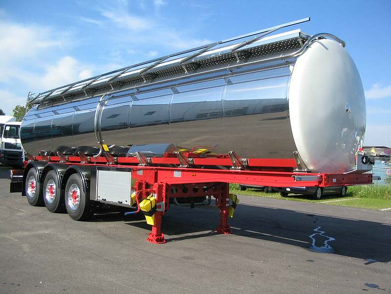

also meine persönliche Meinung, wenn du einen Lebensmitteltank machst würde ich in Richtung Edelstahl gehen.
aber wie gesagt ist meine Persönliche Meinung.
Gruß Berni
PS: sag wenn das Bild stört dann nehme ich es wieder raus.

Das ist eine schöne Vorlage, gefällt mir auch sehr gut aber jetzt kommt das ABER :abhau: etwas zu modern und "neu". Ich wollte es eher etwas älter haben. Und auch eher richtung Öl. Aber deine Vorlage wäre mal was für einen modernen Tankzug. :)

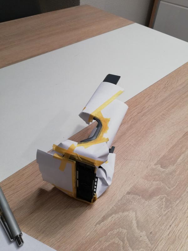

Nichts desto trotz hier erstmal die Bilder vom aktuellen Stand. Die untere Karosserie hatte ich dann umfangreich abgeklebt um die Schutzbleche und Kühlergrill noch schwarz zu lackieren. Der Aufwand hat sich gelohnt wie ihr unten sehen könnt.
Somit fehlen am Fahrgestell nur noch alles was mit Licht zu tun hat - und die Verschmutzungen natürlich ;)

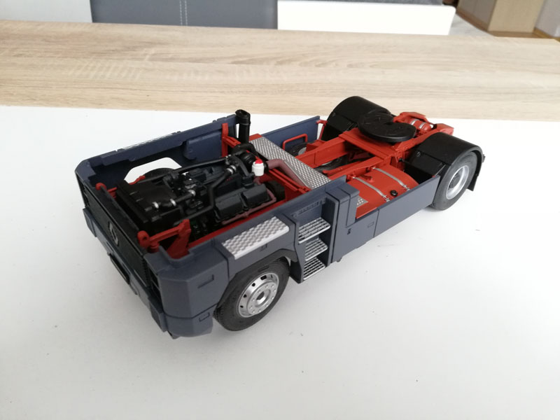

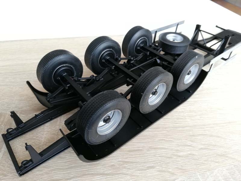

Samstag, 17. Februar 2018, 14:12
Hallo :pc:
so am Magnum Projekt ging es auch mal wieder ein Stück voran. :)

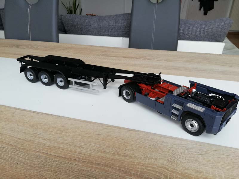

Wie angekündigt ist der Trailer-Rahmen nun schwarz und die Räder sind auch schon dran.
Zusammen mit dem Magnum sieht das ganze nun erstmal so aus :D

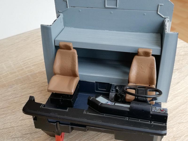

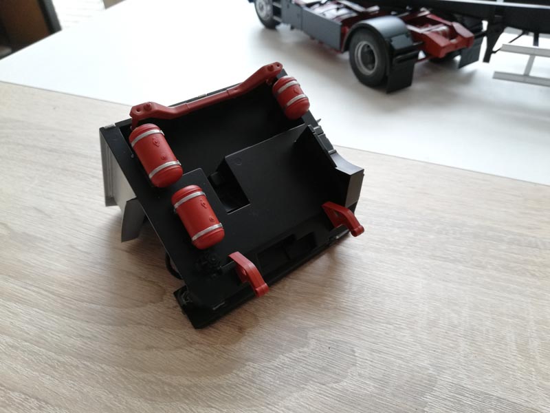

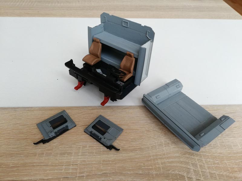

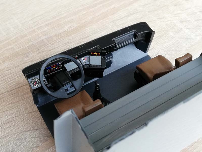

Am Magnum selber habe ich mich am Innenraum zu schaffen gemacht. Zu erst habe ich den Boden von unten schwarz matt lackiert und die weiteren Anbauteile angebracht nachdem ich diese auch farblich gestaltet hatte. Das sieht dann so aus:
Dann habe ich den Innenraum an sich gebaut. Armanturenbrett in schwarz wie bei den Originalen und den Rest habe ich frei Schnauze gemacht, wobei es mir so auch sehr gut gefällt. Die Sitze sind schön dick bemalt um ihnen etwas Struktur zu verleihen. Auch das gefällt mir persönlich sehr gut :)
Gruß Robert :wink:
Samstag, 17. Februar 2018, 16:11
Hallo Robert,
gefällt mir gut dein Fahrgestell vom Auflieger, das schwarz und das rot der Zugmaschine finde ich passt super gut zusammen :ok:

Das Trailerfahrgestell sieht klasse aus, sehr sauber gespritzt, der Innenraum ist auch soweit schon ganz ok und macht einen guten Eindruck :ok: , nur die Sitze sind mir etwas zu dick mit Farbe überzogen, aber gut du hast ja schon geschrieben das es dir so gefällt.

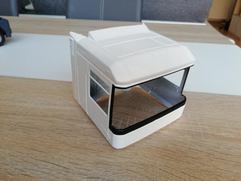

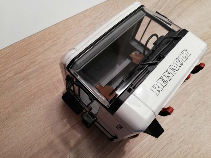

Donnerstag, 22. Februar 2018, 21:07
Hallo, :pc:
leider war ich die letzten Tage hier in meinem Baubericht etwas faul dafür aber fleißig am Besteltisch :D

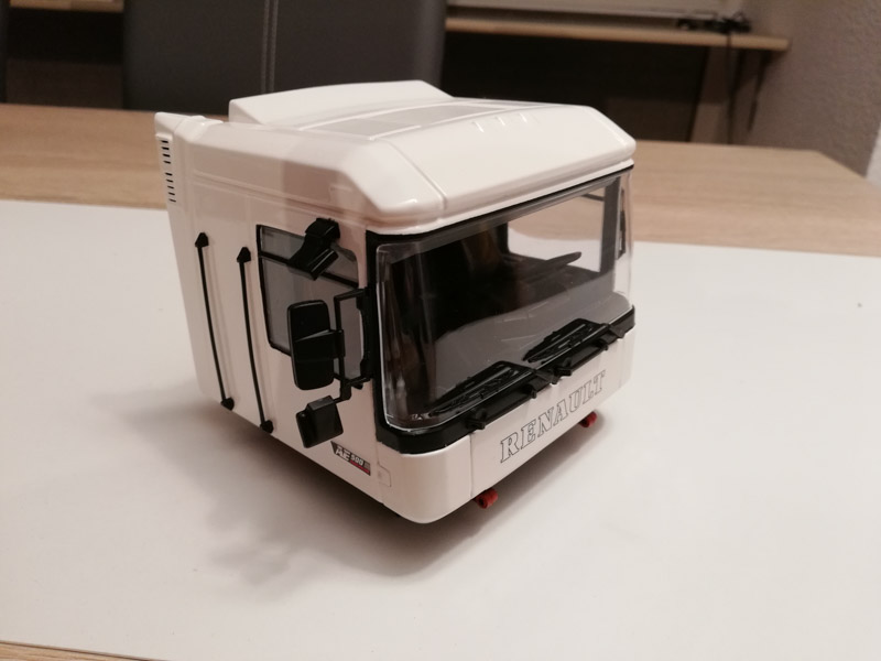

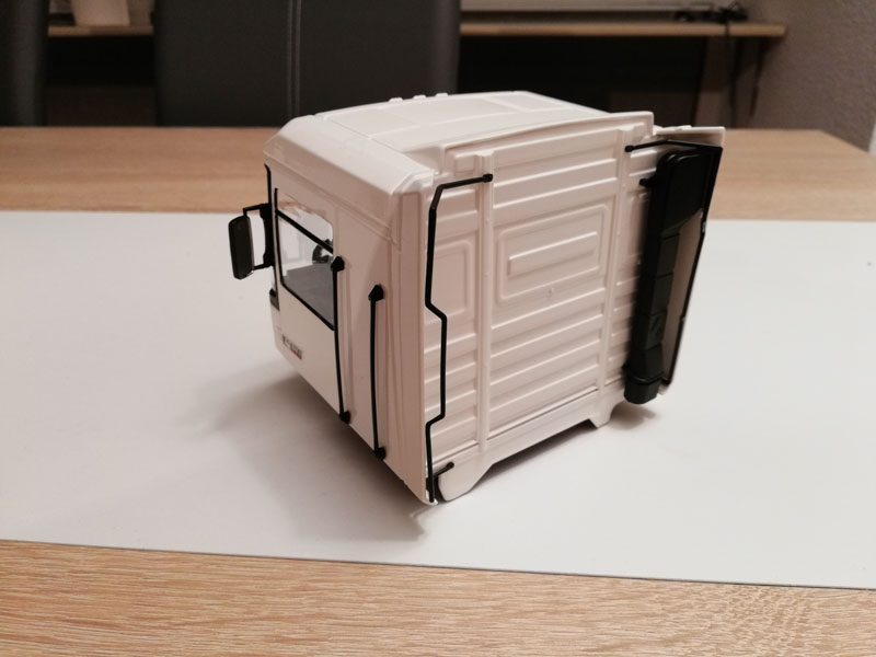

Nachdem ich die Kabine zusammengeklebt hatte habe ich sie, wie bereits angekündigt, in weiß lackiert.
Anschließend vorne abgeklebt und den Fensterrahmen schwarz lackiert.
Weiter ging es dann mit den Fensterrahmen und den Spoilerhaltern.

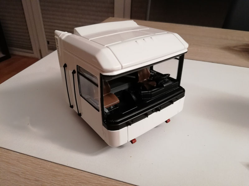

Dann habe ich die Seitenscheiben und Türverkleidungen eingeklebt und die Inneneinichtung eingeschoben, was übrigens auf Anhieb einwandfrei geklappt hat :tanz:
Dann kam die Frontscheibe hinein und die Spiegel an die Kabine und noch das ein oder andere Decal :)
Somit sieht die Kabienjetzt wie folgt aus ...
... und abschließend noch eine kleine Stellprobe auf dem Chassis.

Schöne Fortschritte an deinem Magnum, die Lackierung ist einfach wieder mal absolut Top :ok:

Eine sehr gelungene Lackierung, passt wirklich gut zum Renault :ok: und falls du ihn wirklich, leicht verschmutzen willst, dann denke daran die Scheibenwischer zu vermessen und den Drehpunkt und in wie weit der rechte Wischer, in den Bereich des Linken geht, zu berücksichtigen, denn Schablonen wirst du dafür brauchen.

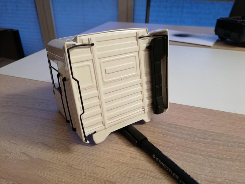

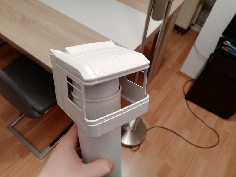

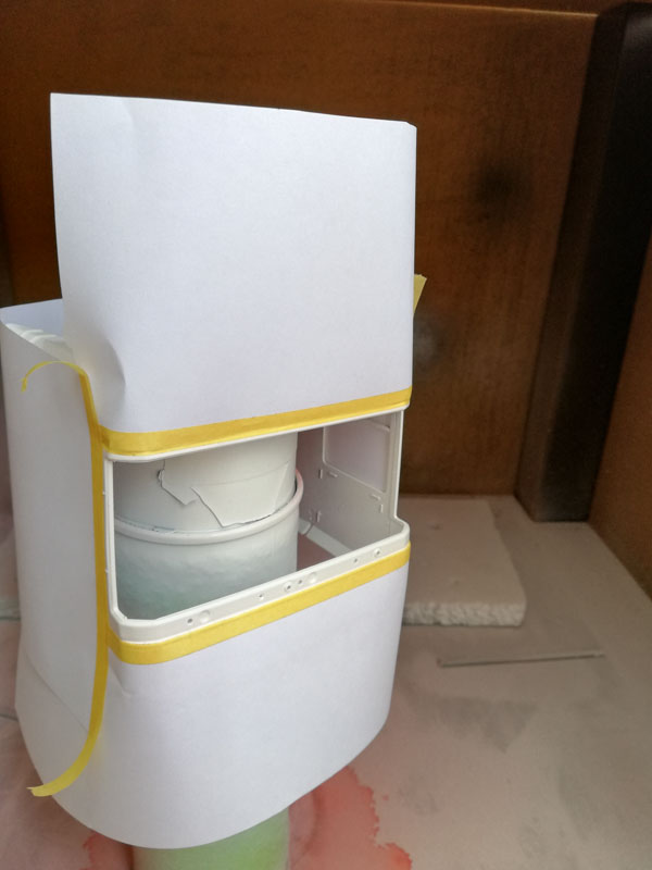

Wie machst du die Hütte auf der Dose eigentlich fest?

@Stefan
Ich mach die Hütte gar nicht auf der Dose fest, dass übernimmt die Schwerkraft :D Ich halte erst das Führerhaus kopfüber und mach das was von´unten gesprüht werden muss und dann stelle ich es auf die Dose und mach den Rest :lol:

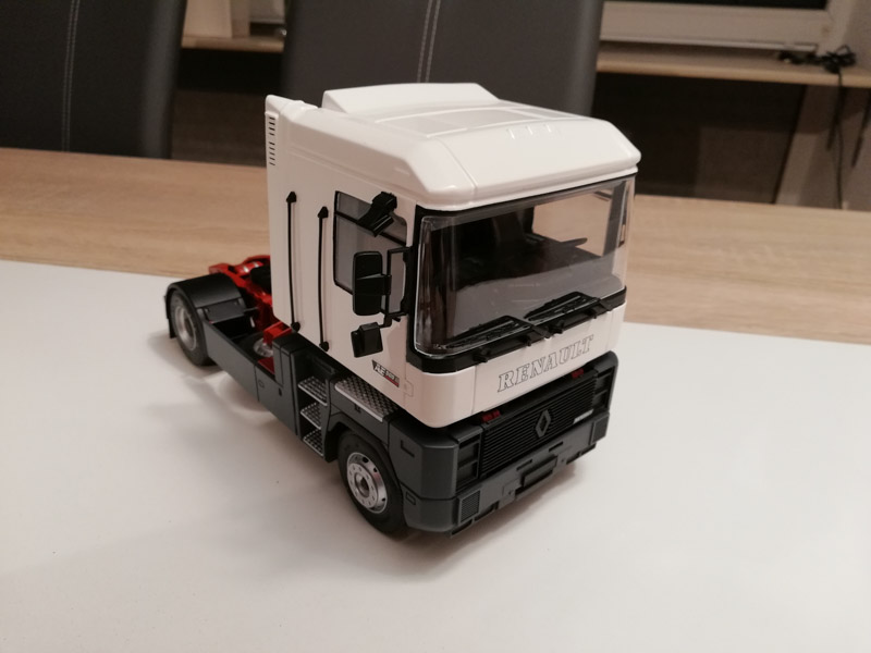

Mittwoch, 28. Februar 2018, 18:00
Hallo zusammen :pc:
Tja was soll ich sagen es gibt gute und schlechte Neuigkeiten und meinen Plan den Magnum mit Tanktrailer zubauen habe ich auch umgeworfen :thumbdown:
Die ursprunglich schlechte Nachricht ist, dass sich an dem Trailer Fahrgestell überall die Farbe gelöst hatte und abgeblättert ist was wahrscheinlich daran liegt das meine Spritzlinge von der Produktion mit Konservierungsmedien der Spritzform oder ähnlichen in Berührung kam und ich die Teile leider nicht mit Spiritus gereinigt hatte. :!! :!! :!!

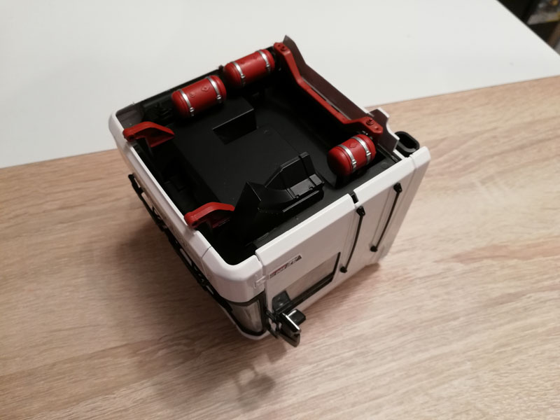

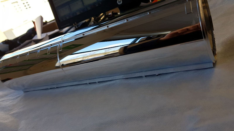

Dann war da ja noch das Thema mit der farlichen Gestaltung des Trailers. Ich hatte mich dann doch für Chrome entschieden, da mir Bennis Bild oben echtg gut gefallen hat. Also habe ich es wem aus der Familie zum verchromem mitgegeben und das Ergebnis ist folgendes...
Sieht naturlich super aus.... passt aber nur so halb zum Magnum weil zu neu, zu modern und würde sich auf einem roten Fahrgestellt, wie auf Benni´s Vorlage, deutlich besser machen. Somit kommt das Chrome - Ding jetzt in den Schrank und wird beim nächsten LKW-Projekt wieder verwendet - das wird dann so ähnlich wie auf Benni´s Foto aussehen mit einer modernen Flachdach SZM :)
Der Magnum bekommt dann als Trailer diesen hier - passt sogar noch besser finde ich :ok:

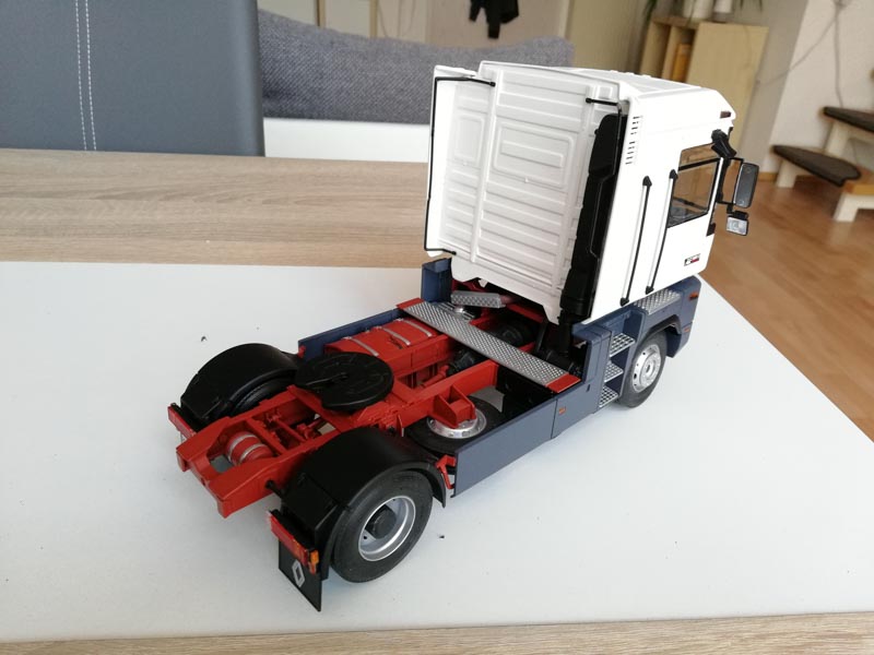

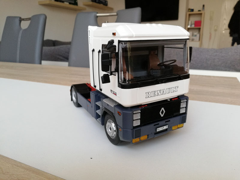

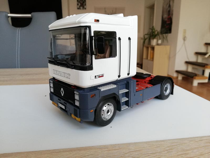

Da nun auch die 3 Klar-Farben von Tamiya angekomemn sind hat der Magnum seine Lichter bekommen und sieht jetzt so aus und ist somit bis auf kleinere Korrekturen fertig :smilie:
Hier noch ein "Vorbild".
Also dann her mit Eurer Kritik :)
Gruß Robert :wink:

das Chrom sieht ja richtig mega aus. Weißt du wie des gemacht wurde? Ist ja der Wahnsinn :sabber:
Der Renault macht eine richtig gute Figur, freue mich schon auf den Auflieger.
Freitag, 2. März 2018, 07:47
Hey :wink:
Dankeschön :ok:
Wie das Verfahren heißt keine Ahnung - ich habe es wie gesagt jemand aus der Familie mitgegeben der es in seiner Firma machen kann - mehr kann ich nicht leider nicht verraten :( Sorry...
Deswegen kommt der Tanker mit buntem Fahrgestell dann doch hinter eine moderne Flachdach SZM und der Renault bekommt den Canvas Trailer -i ch denke das ist ein guter Plan :ok:
Gruß Robert :wink:
