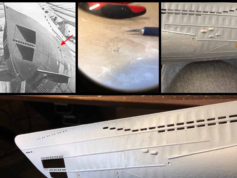

Da wäre zunächst mal der Auslass der Dieselanlage. Ich habe zwar in meinen PE-Sets mittlerweile drei Varianten zur Auswahl, bloß ist keine davon die Richtige. U 552 hatte eine dachförmige Abdeckung (siehe Foto) und die gibt es schlichtweg nicht als PE-Teil. Da ich nicht darauf verzichten will, habe ich mich selbst ans Werk gemacht und aus dem Blech einer Bierdose zunächst eine rechteckige Abdeckung geschnitten. Mit Polystyrolresten habe ich dann eine kleine Stütz- und Positionierungshilfe gebaut und die Abdeckung darauf mit Sekundenkleber verklebt. Einmal angebracht habe ich das Teil mit Spachtelmasse überzogen und nach Aushärtung in Form geschliffen. Probeweise grundiert sieht das ganze schon ganz gut aus und kann dann im finalen Feinschliff fertig gestellt werden.

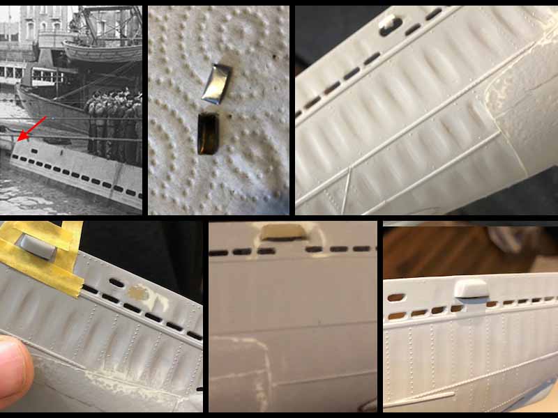

Bei meiner Recherche habe ich gelesen, dass die beiden "Beulen"(Keiner weiß so recht für was die gut waren) vorne am Bug zu weit unten und zu weit vorne sind. Originalaufnahmen bestätigen das. Die Dinger sind unglaublich eklig in der Form und ich habe über Tage versucht diesen Fehler einfach auszublenden, aber wenn man es erst mal weiß, lässt es einen nicht mehr los. Also Augen zu und durch :bang: Mein Waffenwahl fiel auf Modelliermasse, mit der ich zunächst einen länglichen Rohling grob auf Länge und Neigung geformt habe. Nach einer Stunde trocknen habe ich den Rohling dann Streifen geschnitten. Nach 24 Stunden aushärten habe ich diese "Klone" dann an der richtigen Stelle angeklebt. Die Originale habe ich dabei zwecks Neigungs- und Höhenorientierung noch belassen. Nach viel Mikroschleifen und zig zerbröselten Tonrohlingen war es dann soweit, die falschen Beulen mussten dran glauben und ich hatte ein einigermaßen brauchbares Ergebnis. "Brauchbar" deshalb weil ich damit zwar soweit leben könnte, allerdings will ich hier definitiv nochmal ran bevor die Archer Nieten drauf kommen. Vielleicht fällt mir ja die Tage noch eine bessere Lösung ein oder einer von euch hat noch einen Vorschlag.

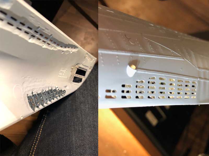

Auch an Ätzteilen ist einiges dazugekommen. An einigen Stellen habe ich zwecks Tiefeneffekt das dahinter liegende Plastik entfernt und mit selbstgebauten Polystyrol-Kästchen abgedeckt. Die Kästen habe ich innen schwarz angemalt.
Die Doppler-Reihen (die verstärkten Nietenreihen) die durch den Umbau der Mündungen fehlen habe ich mit 0,25mm Evergreenleisten ersetzt und dabei auch gleich die fehlerhafte Positionierung des Bausatzes ausgeglichen. Anschließend habe ich die Übergänge verschliefen. Auf die obersten Leiste werden keine Archer Decals kommen, daher habe ich den Übergang hier noch verspachtelt. Bei den anderen denke/hoffe ich dass die Decals die noch bestehende Naht verdecken.
In vielen Berichten habe ich gesehen, dass viele Modellbauer die innere Struktur nachbauen. Also habe ich das einfach auch gemacht :) Leisten aus Plastiksheet mit einem schönen Lochmuster versehen, eingeklebt und mit Schiffsbodenfarbe von Lifecolor angepinselt. Das Lochmuster hätte ich mir ehrlich gesagt sparen können, denn bei zusammengesetztem Rumpf (ohne Deck, Druckkörper und Mündungsklappen!!!) ist davon kaum noch was zu sehen. Das Foto ist mit Gegenlicht und ohne die zweite Rumpfhälfte...
Das könnten Opferanoden sein.
Donnerstag, 15. Februar 2018, 17:34
Hi Ingo,
danke für dein Lob. Bezüglich Opferanoden: Mir fehlt da die technische Expertise um das genau beurteilen zu können. Im Netz vermuten einige, dass es sich um eine Art "Ausgleichsventile" für die Pressluft beim Torpedoabschuss handelt (Vier Torpedorohre, vier Ventile). Diese Theorie wird aber vielfach angezweifelt, u.a. mit der Begründung, dass die Luftblasen der ausgestossenen Pressluft die Position des Bootes verraten könnte. Im AMP-Forum ist ein ehemaliger Schiffstechnischer Offizier unterwegs, der auf einem VII C/41 unter norwegischer Flagge gedient hat, und selbst der konnte dahingehend nur Vermutungen anstellen.

Opferanoden sind sind es nicht. Die machen dort keinen Sinn.

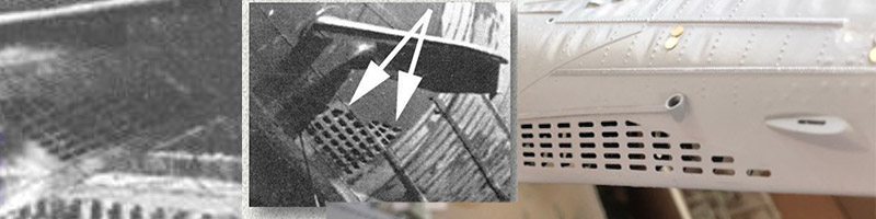

Bei den vorderen Flutungsöffnungen tut sich aber ein echter Trümmer auf. Das Muster der frühen VIIC-Boote entspricht nicht dem des PE-Teils. Blöderweise war U-552 ein frühes VIIC-Boot...
Generell stimmt an dieser Stelle auch der Maßstab nicht so ganz hin. Die Größendimensionen kann ich nachträglich nicht mehr ändern, das muss ich wohl hinnehmen. Das falsche Muster werde ich aber angehen müssen. Tendiere dazu mir aus PE-Resten eine Schablone zu bauen und den Winkel der Schräge mit Spachtel etwas zuzuspitzen. Tipps und Hilfestellung sind gerne genommen, denn es besteht leider auch großes "Verschlimmbesserungspotential". Werde jetzt aber erst mal einige Tage darüber nachdenken, denn das Wochenende werde ich sowieso nicht zum Bauen kommen.

Autsch, schöne Bescherung. Was besseres als spachteln fällt mir dazu auch nicht ein, ausser das ganze Teil neu ätzen lassen, zeit- und kostenaufwändig, dann würde allerdings auch das Muster stimmen.
Für Schablonen und kleine Ergänzungen von Ätzteilen nehme ich übrigens Teelichtalu, das ist leichter zu verarbeiten als Messing und immer vorhanden.
U-995 ist ja ein VII C/41, und das war gegenüber dem originären VII C fast eine Neukonstruktion. Und auch da gab es schon während der Serienfertigung und im Einsatz hunderte von Änderungen, glaube nicht, daß es 2 wirklich identische Boote gab.
Kompromisse gehören nunmal dazu...
