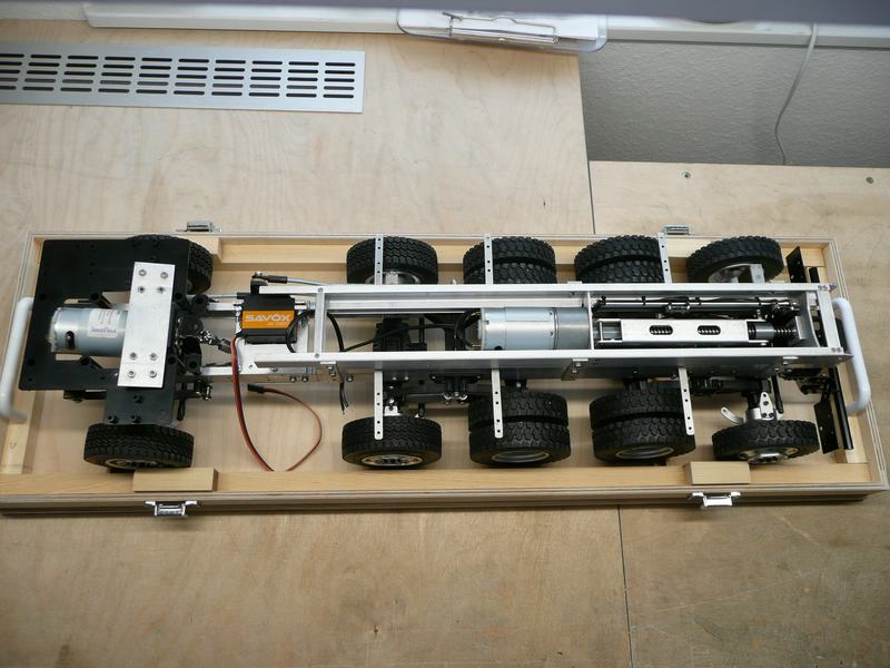

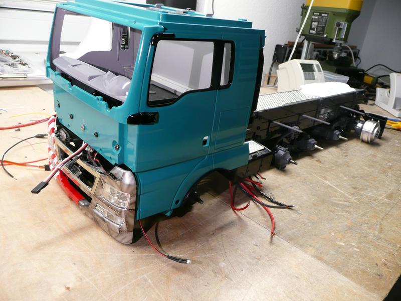

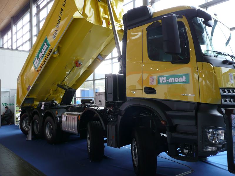

Statt einer weiteren Zugmaschine, wird es jetzt ein 10x10 Kipper. Geschraubte Mulde und Spindelantrieb von Servonaut. "Vorbild" auf der IAA 2014 gesehen.

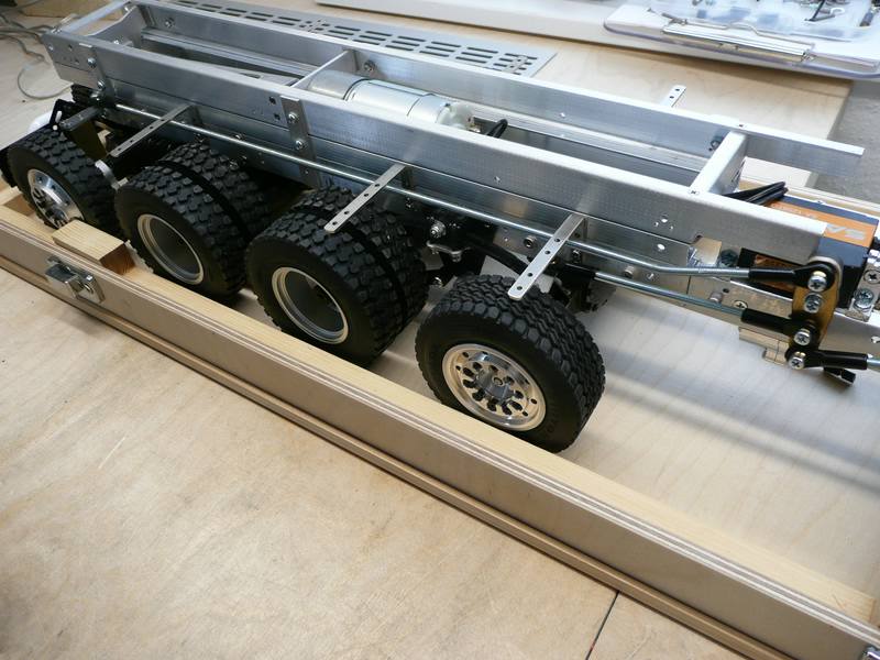

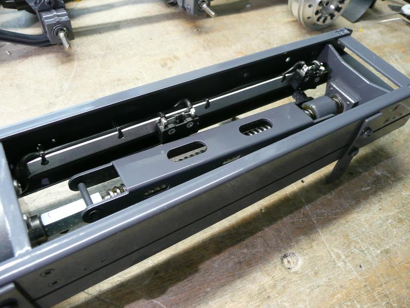

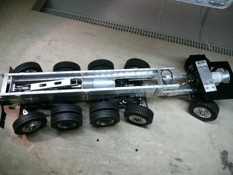

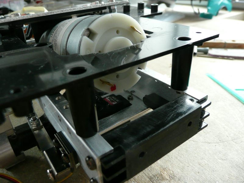

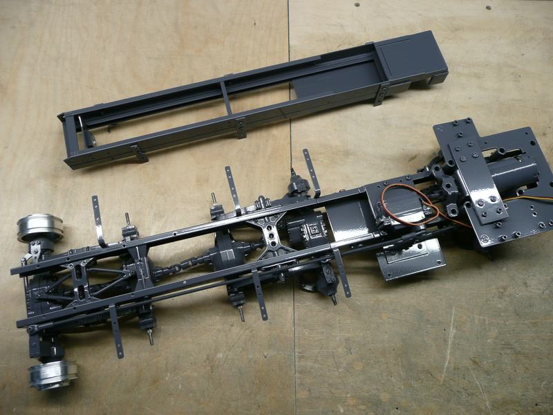

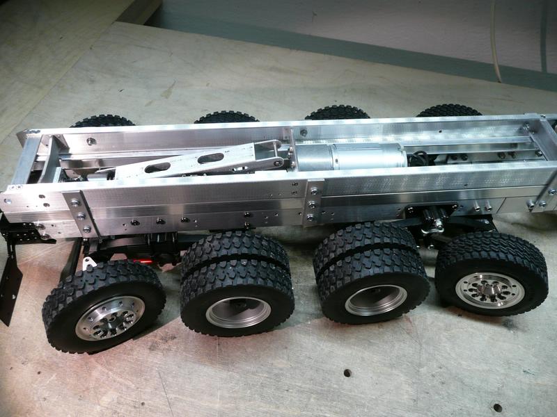

Kippspindelantrieb montiert
Zwischen Rahmen und Hilfsrahmen habe ich noch ein Alu-U-Profil geschraubt, damit Motor und Spindel genügend Platz haben. Über den Heckabschluss ist auch nicht das letzte Wort gesprochen.

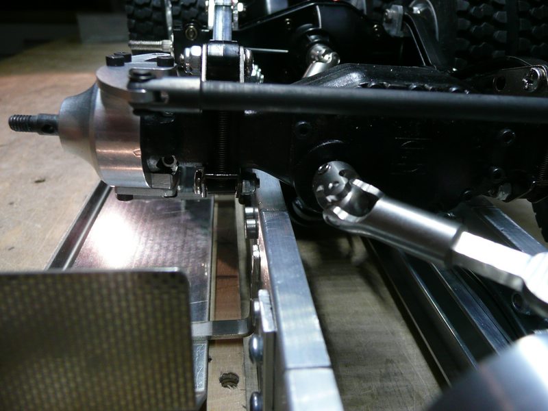

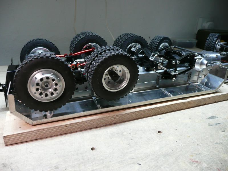

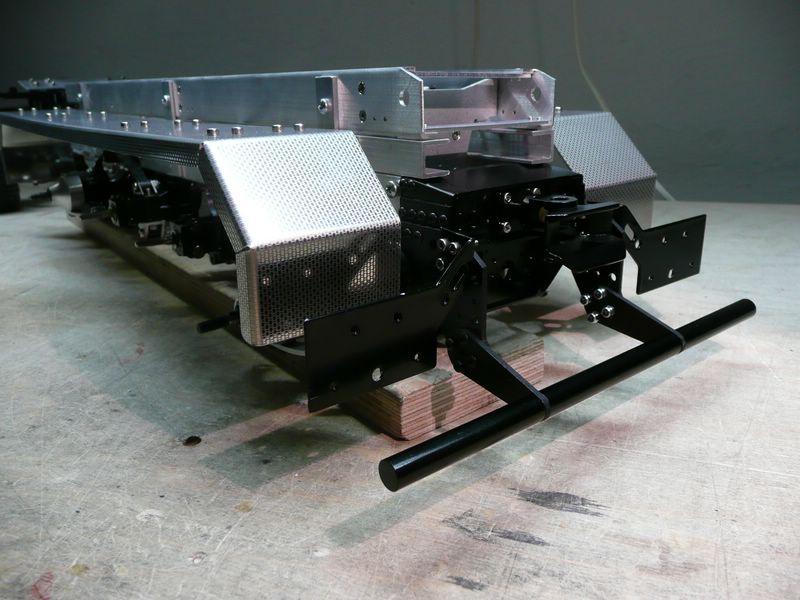

Bei ebay habe ich eine polnischen Hersteller für Vierfachkotflügel mit Halterungen gefunden. Die Teile passen sehr gut und sehen auch edel aus. Zur Montageerleicherung habe ich den Rahmen auf den Rücken gedreht und Holz als Distanzhalter dazwischen gelegt. Dabei habe ich festgestellt, daß die 2.Achse tiefer einfedern kann, wenn ich Schraube und Mutter tausche, so daß der Rahmen nicht mehr berührt wird. Verstellbaren Unterfahrschutz montiert.

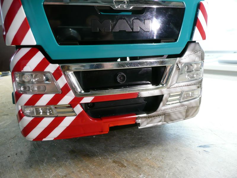

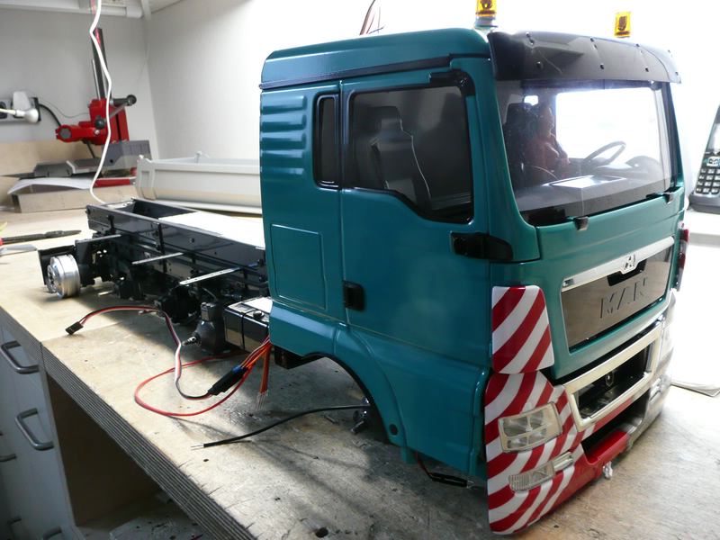

Der Lackierer meines Vertrauens (Patrick von Level up Performance in Kirchseelte) hat mir das Fahrgestell lackiert. Heckträger mit leuchten angebracht. Frontschürze mit Kamera an- bzw. eingebaut.

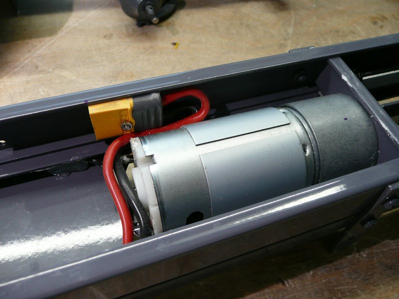

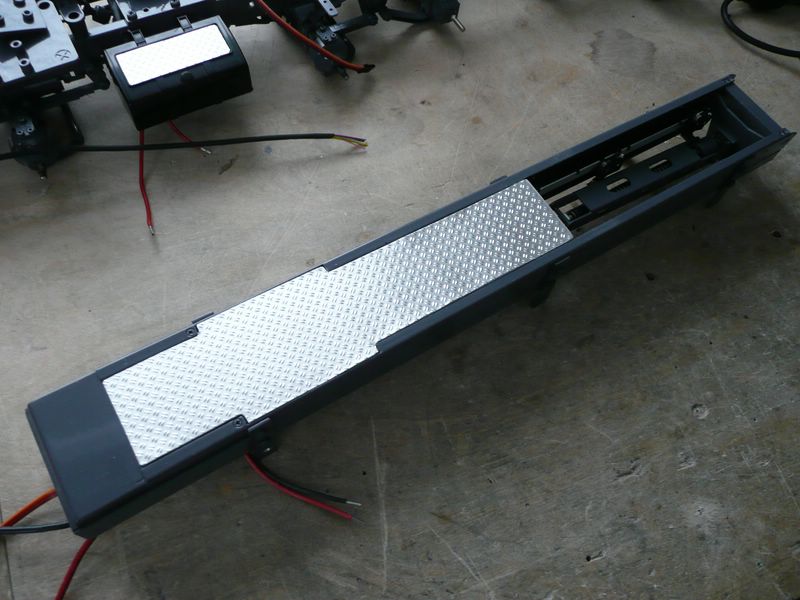

Für das Batteriefach eine Abdeckung gebastelt.
Und den Akkuanschluß angeschraubt!

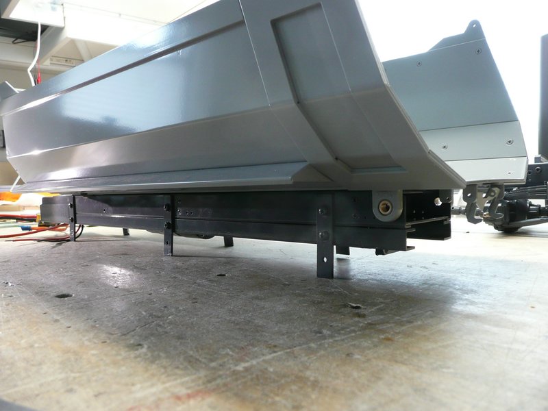

Mulde probehalber aufgelegt, passt.

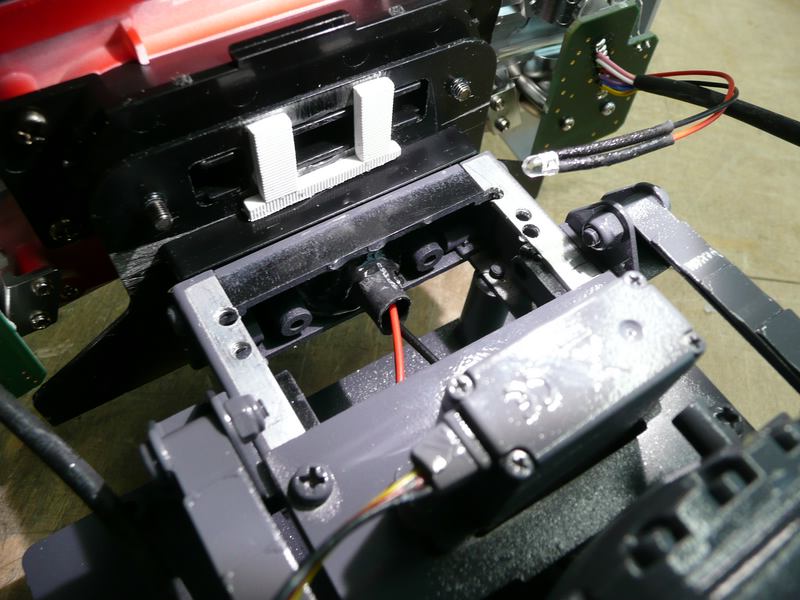

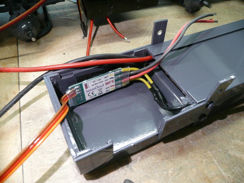

Spindel mit Endschalten, von Servonaut vormontiert, nach dem Lackieren wieder eingebaut.

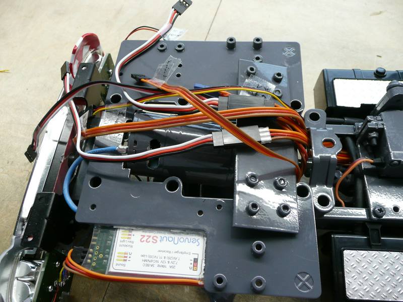

Spindel wird über MF8 gesteuert.

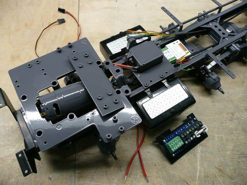

Infrarotdiode für Übertragung zum Anhänger montiert.
Fahrtregler passt nicht auf die Bodenplatte, also von unten angeklebt.

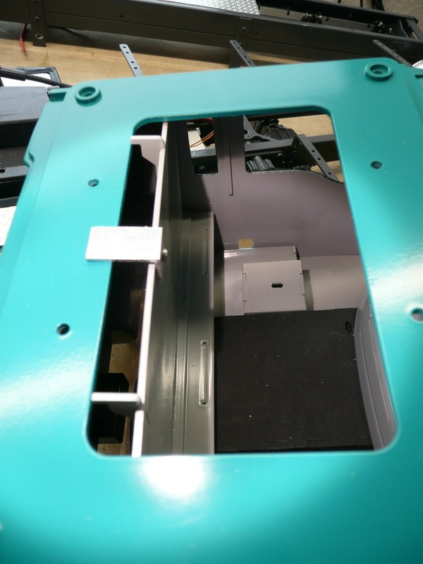

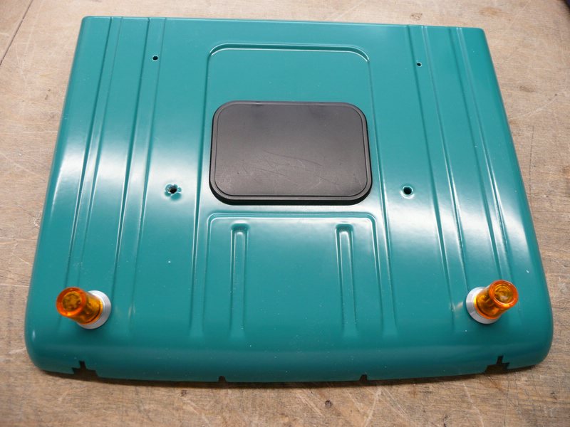

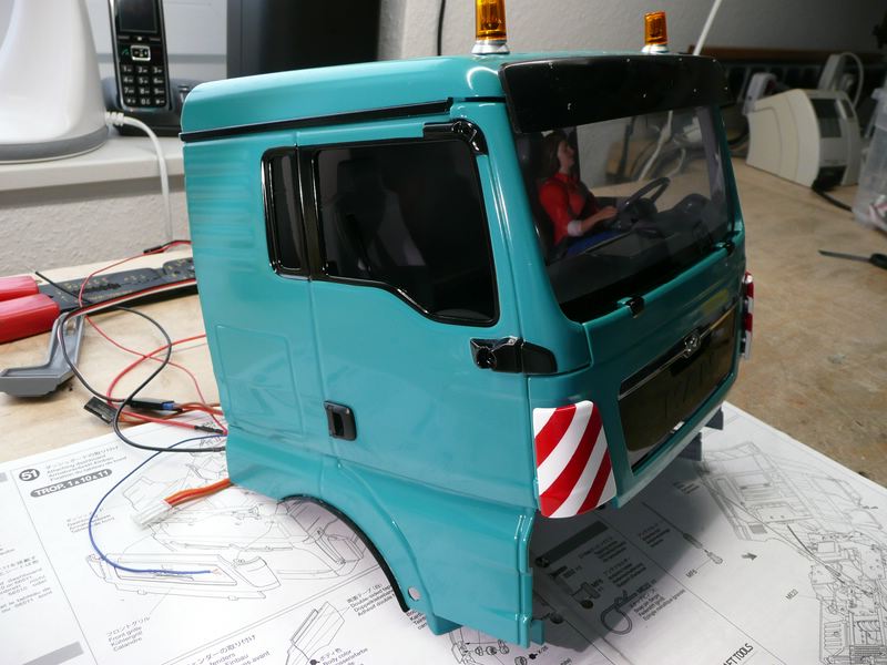

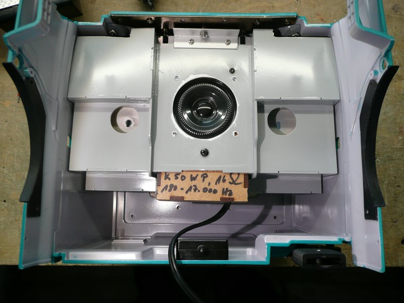

Das Führerhaus erhält das flache Dach. Also kein Platz für den Lautsprecher im Dach, sondern zwischen den Sitzen.

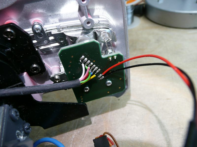

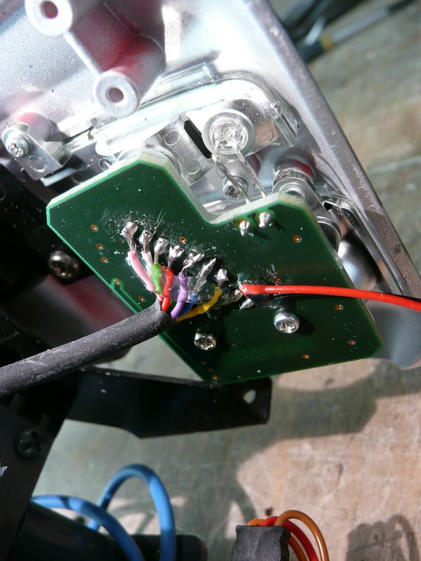

Die Kabel an der Lichtplatine haben in der Bauphase leider die Tendenz zum Abbrechen direkt an der Lötstelle. Deshalb wieder angelötet und mit 2K-Kleber als Zugentlastung gesichert. Verkabelung komplettiert. Alle Servokabel beschriftet.

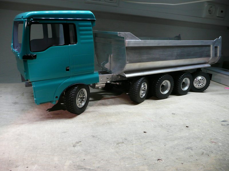

Rudumleuchten installiert. Dachumrissleuchten sind vom Hersteller des flachen Dachs nicht vorgesehen und waren mir auch zu mühsam zum Nachrüsten.
Jungfernfahrt erfolgreich absolviert.
Einige Einstellarbeiten an der Fernbedienung und die Anbringung von div. Aufklebern folgen noch. Erster richtiger Einsatz am 21./22.08.2021 bei der Modell-Truck-Nord 2021 in Cloppenburg in der Halle Münsterland.

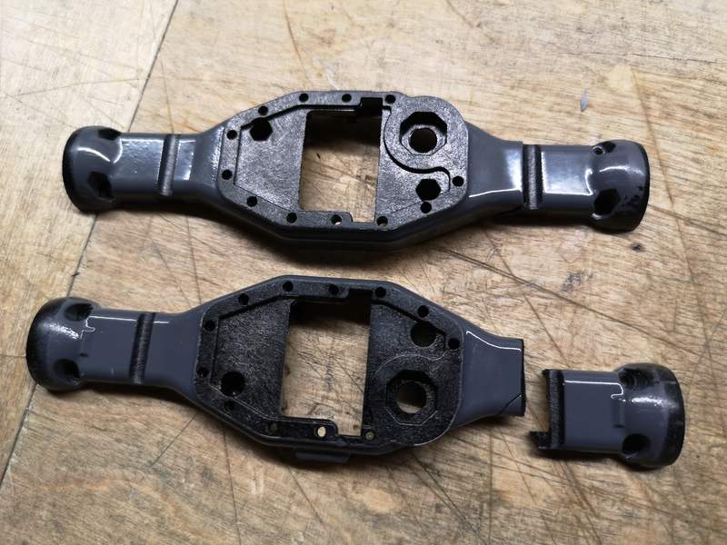

Modellbau , da sind nicht nur Erfolge und... sondern auch Fehler, Frust, ....

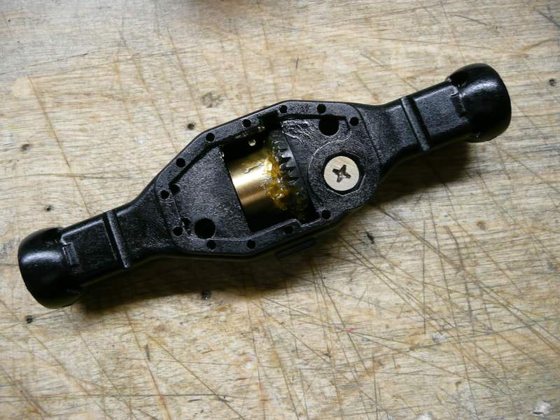

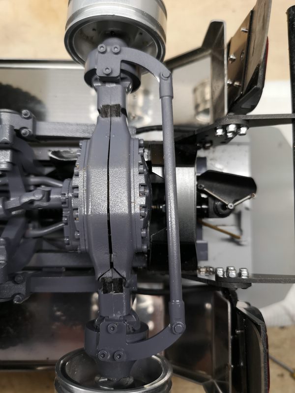

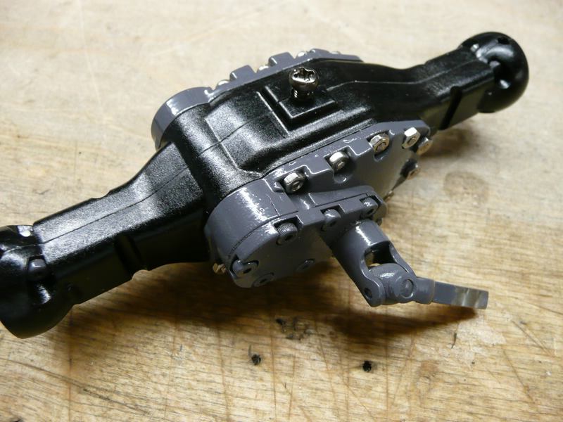

Beim zweiten Einsatz hat sich die fünfte Achse verabschiedet. Der Kunststoff ist einfach zerbröselt. ("Wo rohe Kräfte sinnlos walten!") und das Kreuzgelenk am Getriebeeingang beginnt sich aufzubiegen.
Versuche, die Achsschalen zu kleben, schlugen fehl. Neue Schalen bestellt,. Alle Schrauben und eine zusätzliche gehen jetzt komplett durchs Gehäuse und sorgen hoffentlich für mehr Stabiliät (sieht zwar nicht so schön aus, aber da schaut eh niemand hin). Alles gut gefettet und wieder zusammengebaut. Morgen geht es ans Kreuzgelenk.
