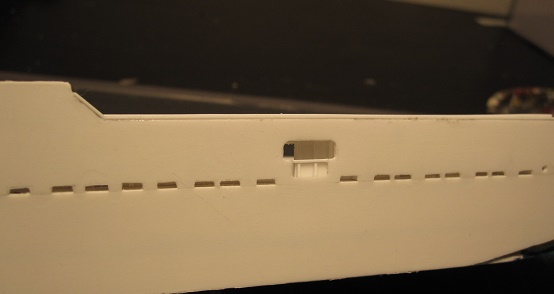

Sonntag, 11. Februar 2018, 21:27

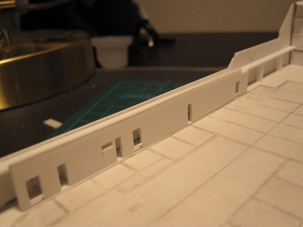

habe an den Bordwänden noch einige Details angebracht: Kantenabrundungen, Reling in den großen Öffnungen und so weiter. Dann die Backbord-Wände angeklebt.
Natürlich muss das blöde Makro mal wieder zeigen, dass die Speigatten 1-2 Micrometer unterschiedlich hoch sind.
Bis die Tage
Harald
Sonntag, 11. Februar 2018, 21:40
Fluch des Maßstabes, in 1:35 würde das nicht weiter auffallen...gefällt mir aber trotzdem!

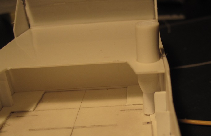

Nur die Innenwand auf der Seite fehlt noch, weil ich erst mal den Kranunterbau als maßgebendes Bauteil einpassen muss:
Der Unterbau ist etwas fies gewesen, wegen dem konischen Zulauf unten und einem Durchmesser, der in kein Evergreen-Rohrsystem passte. Trotzdem fertig geworden.

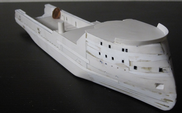

Sonntag, 11. März 2018, 19:04
hier einige Neuigkeiten vom Orca:
Ich habe die Backbordseite des Bugs fertig verklebt. Die Ankerklüse wurde schon eingeklebt, andere Arbeitsöffnungen sind erstmal etwas grober positioniert. Die untere Fensterreihe hatte ich zunächst um ca. 5 mm zu hoch angesetzt und musste sie noch mal lösen und neu ankleben. Deshalb sieht es sehr gestückelt aus
Unverschliffen sieht es noch sehr wild aus.
Die Methode, den Bug in Streifen zu beplanken ging ganz gut, auch wenn es im unteren Bereich unverschliffen aussieht wie Klinkerbeplankung nach Wikingerschiffsart.
Die Sheetstreifen sind 0,7 mm stark. Ab einer Breite von ca. 7mm wird es allerdings schwer, sie der Bugform anzupassen.
Hier ein Bild nach dem ersten Verspachteln. Ich habe diesmal Nigrin-Kombispachtel verwendet - komfortabel in der Verarbeitung.
Die Backbordseite ist so von der Grob-Verspachtelung fertig. Steuerbord muss noch zu ca. 40 % beplankt werden. Die Fein-Justierung der Fenster und die Fein-Verspachtelung kommt erst nach der Grob-Verspachtelung der Steuerbordseite.
Beste Grüße
Harald
Sonntag, 11. März 2018, 19:44
Hallo Harald,
Ich bin und bleibe gespannt. Im Augenblick sieht - sicherlich bedingt durch die Plankenstruktur und die Spachtelmassen - der Bau noch schief und krumm aus. Und das ist er sicherlich nicht!!! Daher also weiterhin viel Spaß beim spachteln und schleifen, schleifen und spachteln und spachteln und schleifen.... :ok:
Grüße Ulf
Montag, 12. März 2018, 11:14
Moin Harald!
Schöne Fortschritte :thumbsup: auch wenn ich Ulf beipflichten muss - momentan sieht's noch etwas "ungehobelt" aus, aber das wird schon mit genug schleifen!
Wo du etwas aufpassen musst, sind Stellen, an denen ein Sheetstreifen nicht flächig mit dem Untergrund verklebt ist - Dadurch, dass der dann beim schleifen auf den Untergrund gedrückt wird und sich danach wieder etwas von ihm abhebt, kannst du hundertmal drüberschleifen und man wird immer noch einen Spalt/einen leichten Höhenunterschied zum nächsten Streifen sehen. Ich trage dann einfach an der Stoßkante beider Streifen mit einer Nadel nochmal Sekundenkleber auf und verschleife das anschließend - hilft meistens...
Ich wünsche erfolgreiches Weiterbasteln! :)

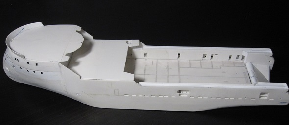

In den letzten Wochen war vor allem Spachteln und Schleifen dran. Die Rumpfform ist jetzt fertig ausgebildet:
Das mittlere Deck ist nur aufgelegt, da ich noch die Haupt-Winde einzubauen habe. In den nächsten Tagen werde ich noch einiges zu Schleifen haben, bis ich die 1. Grundierung wagen kann.
Knifflig war besonders das Bug-"Schanzkleid" (Heißt es auch so bei modernen Schiffen?). Ich habe es mit einer Form aber doch passend hinbekommen - schneller als ich dachte.

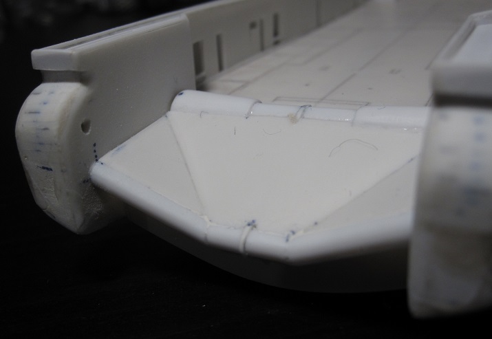

Erheblich aufwändiger war das Heck mit dem Rumpfverlauf. Auch hier viel Spachteln und Schleifen. Etwas Nacharbeit ist noch dran.
Besonderen Respekt hatte ich aber vor der Heckrampe, die recht gemeine schräge Ebenen hat.

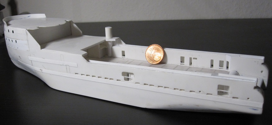

Mittwoch, 30. Januar 2019, 18:15
GEGENDARSTELLUNG zu dem Forumsbeitrag von G. vom 28.1.2018
Entgegen der angedeuteten Tatsachenbehauptung "kein Schiffsmodell" stelle ich klar, dass es sich bei der "Bourbon Orca" sehr wohl um ein Schiffsmodell handelt.
Gerüchte, dass es sich statt dessen um ein Modell eines Raumkreuzers, eines neuentdeckten Colani-Trucks oder gar eines postmodernen Holzschuhs handelt, weise ich entschieden zurück und äußere die Vermutung, dass dies nur Äußerungen von militanten maritimen Tradionalisten handelt.
So, damit wäre das auch geklärt!
Schnupfen überlebt (dank der Genesungswünsche) - es wurde weiter gebaut!

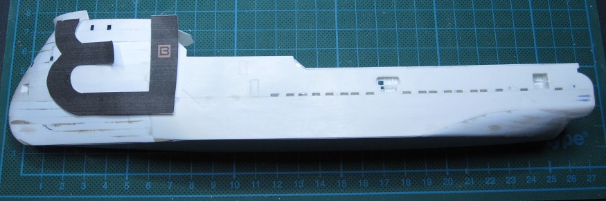

Da ich schon vor ca. 1,5 Jahren die Decals gedruckt habe und die Dinger irgendwann doch mal altern , muss ich mich sputen. Gleichzeitig machen die Decals für die großen Bug-Logos mir das Leben etwas schwer, weil jede Abweichung bei Bullaugen, Trennlinien Unterwasseranstrich, Decksverlauf sofort auffällt.
Ich nehme deshalb immer wieder mit nem Muster Maß:
Dann klappte es auch einigermaßen mit den Bullaugen und den Barkhölzern / dem Seitenschutz. Die habe ich aus Leisten von 3,2 mm Breite und 0,13 mm Stärke gefertigt. Nimmt man da zu viel Kleber, löst sich die Leiste ruckzuck auf oder wird wellig. Dicker als 0,13 mm darf sie aber in 1:350 nicht sein. Die Korrekturzeit ist da ganz schön kurz. Klappte aber einigermaßen. Leichte Wellen in den Barkhölzern müssen noch korrigiert werden.

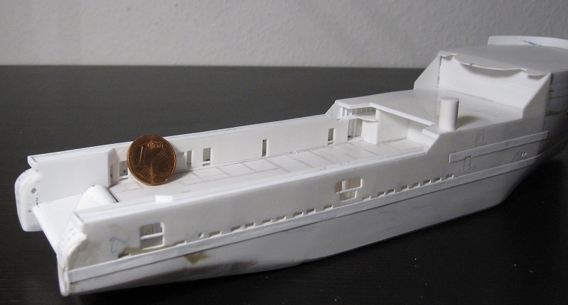

Auf speziellen Wunsch sind die Bilder jetzt auch mal mit Größenvergleich!
Ich habe keine komfortablen Risse, z.B. keinen Seitenriss, nur Deckspläne und viele Fotos. Also muss ich viele Maße erst selber ableiten. Oft brauch ich dazu genauso viel Zeit, wie zum eigentlichen Bauen. Deshalb sind auf dem Modell auch Hilfslinien zu sehen.
Die Aufbauten auf dem Arbeitsdeck sind jetzt auch bald fertig.
So weit der aktuelle Stand.
Beste Grüße
Harald
