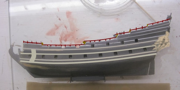

Vielen Dank für eure Hinweise und Anregungen. Ich habe einmal – vorläufig nur am Computer – einiges davon umgesetzt.
Hier zunächst noch der momentane Zustand:
Und hier ist folgendes digital passiert: Das untere Barkholz ist um etwa 1 mm verbreitert. Das dürfte in der Praxis nicht allzu schwierig sein, geht vielleicht einfach mit "Anstückeln". Die hinteren Stückpforten folgen jetzt einem geraderen Deck und durchbrechen daher die Barkhölzer. Das wird schwieriger zu bewerkstelligen sein. Allerdings werden die Oberkanten der neuen Stückpforten durch die (hier schon einkopierten) geöffneten Stückpfortendeckel weitestgehend unsichtbar sein. Vorne habe ich die Ankerscheuer angedeutet. Das Heck ist leicht verkürzt. Et voilà:
Wie schätzt ihr die Veränderungen ein? Lohnt sich der Aufwand?
Dienstag, 28. November 2017, 15:18
Super Fortschritt! Aus meiner Sicht lohnt sich ein Umbau zunehmend
Anbei weitere Anregungen:
Dienstag, 28. November 2017, 15:26
ich denke auch das es sich lohnt. Das würde dem Modell ein ganz eigenen Charakter geben.
Daher: :dafür:
Dienstag, 28. November 2017, 15:28
Okay, durch simulierte Veränderungen kommst du den reellen Tatsachen ziemlich nahe. Der Aufwand lohnt sich aus deiner Seite immer nur, wie du es selbst findest. Hörst du auf die allgemeine Meinung, ja, es lohnt sich. Mach es so.

Dienstag, 28. November 2017, 17:08
Danke allen für die Kommentare, und besonders Jörg für den Aufwand! :five:
Mal sehen, ob ich das richtig verstanden habe: den Beginn der hinteren Aufbauten nach vorne ziehen, von zwei auf drei Stufen umstellen, dabei zugleich das Achterdeck etwas absenken, um Raum für ein Poopdeck zu schaffen. Gillung anheben, Achterspiegel mit Heckbalken und Stückpforten versehen.
Vorher:
Nachher:
Diese Umbauten sind natürlich erheblich aufwendiger als die bisher geplanten, da jetzt die Bordwand und die filigrane Reling zerschnitten werden müssen. Ich ahne sogar, dass die Anschaffung eines Zweitmodells nötig sein könnte.
Weitere Kommentare herzlich willkommen!
Dienstag, 28. November 2017, 17:52
Ja ... ich finde das rückt die Proportionen wieder zurecht ...
bei den versetzten Stückpforten muß ich aber zugegebenermaßen tief durchatmen ... weiß nicht ob mir der Aufwand noch dafür stehen würde.
Könntest Du Dir vorstellen diesen Van der Velde als Basis zu nehmen ? Ich finde der paßt von der ganzen Rumpfhaltung ziemlich gut zu diesem Modell.
https://imageweb-cdn.magnoliasoft.net/nm…size/py3830.jpg
Hat so für mein Gefühl eine sehr elegante Linienführung.
Da könnten die Pforten bleiben wie sie sind ... auch die oberen ... es soll ja keine Kopie werden ... die tiefgelegte ganz hinten würde ich weg lassen.
Die Größenordnung und Lage der Seitentasche wäre auch passend.
Die Ankerscheuer paßt vielleicht besser knapp hinter die erste Pforte ... sinngemäß wie hier ... halt an das Schiff angepaßt
https://collections.rmg.co.uk/mediaLib/4…73659/large.jpg
Weitere Decksabstufungen halte ich für fraglich bei so einem kleinen Schiff. Relingsabsätz aber schon für denkbar.
Die Relingabsätze könnten bei anderen Abstufungen noch ohne zweiten Kit gehen ... aber eher knapp.

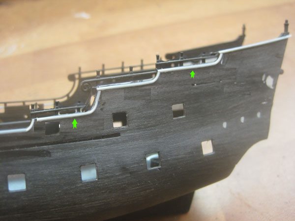

Die in der Photomontage gezeigte Idee basiert auf einem in der Länge unveränderten Rumpf ... es wurde auch nichts abgesenkt ... einfach um wirklich alle Funktionen des unveränderten Decks komplett ohne Umbau beibehalten zu können.
Es wurde nur an zwei Stellen (grüne Pfeile) der obere Abschluß der Bordwand abgetrennt und um Höhe der aufgesetzten Querstange nach oben versetzt ... damit da die vorgegebenen Linien wieder glatt in der Rumpf laufen.
Die feine Reling sollte so weitgehend erhalten bleiben ... nur je zwei feine Trennschnitte an der neuen Stufe.
An den beiden so entstandenen Lücken im Versatz nach oben könnte ein eingesetztes schmales Stück Plastik die Bordwand ergänzen ... und eine der bisher halboffenen Pforten würde damit nach oben hin geschlossen ... so wie die anderen weiter hinten.
Das ist eine Lösung mit bewußt minimalem Aufwand ... und auch sinngemäß mit den im Modell unveränderten Pforten (analog zum oben verlinktem Van der Velde) ... die aber verdammt nah dran kommen könnte.
Was dabei fehlt ist eine letzte aufgesetzte Reling auf der obersten Abstufung ... weiß nicht in wie weit die tatsächlich vorhanden sein muß

Markus, deine Fotomontage ist so perfekt, dass ich ziemlich lange gebraucht habe, um sie zu verstehen. Ich habe deinen Vorschlag versuchsweise in meinen Entwurf umgesetzt. Dabei könnten sich zusätzliche Leisten (Rahölzer) ganz natürlich ergeben, die die Bordwand weiter strukturieren, was gar nicht mal so falsch wäre. Schau mal bitte, ob ich das richtig verstanden habe. Und vielen herzlichen Dank für deine Mühe.
Ich habe die Reling freigestellt von der gegenüber durchscheinenden Bordwand, das ist nicht sehr sauber geworden.

Du meine Güte, ich bin beruflich unterwegs und schaue sporadisch rein.
Jetzt hast du ja den ganz großen Umbau geplant.
Die Pforten würde ich belassen wie sie sind. Aber die Abstufung der Reling ist wichtig.
Die 1. Stufe darf größer als alle anderen sein und in Höhe des Großmasts beginnen.
Die letzte Stufe sollte in Höhe des Besans liegen. Die Reling hinter dieser Stufe darf ruhig länger sein als die anderen Stücke
Außer Stufe 1 sollten alle anderen ähnlich hoch sein, die Verteilung sollte symmetrisch sein.
Ich kenne das Modell nicht, kann also nicht rinschätzen was geht und was nicht.
Ich kann aber aus gewonnener Erfahrung Ratschläge geben wie das Aussehen "holländischer" wird.
Holger

Jeeez ... nicht doch .... perfekt sieht anders aus ... wollte mich schon dafür entschuldigen ... ich denke Du hast die Überarbeitung richtig umgesetzt.
Das mit der Möglichkeit weiterer Rahölzer war so gedacht ... halt dort wo es gut dazu paßt.
Du hast recht ... das mit einem weiteren Deck könnte ganz knapp gehen ... grenzwertig ... das Schiff im nachfolgenden Link dürfte eine ähnliche Größe haben
aber probier vorher aus ob die Höhen noch sinnvoll sind
https://imageweb-cdn.magnoliasoft.net/nm…size/py1768.jpg
Hier nochmals im Detail wie ich das gedacht hatte um mit vielen Originalteilen, wenig Extramaterial und möglichst wenig Schaden so eine Erhöhung zu machen ..
der gelbe Bereich wäre neues Plastik in der Bordwand ... nur ein paar Millimeter erforderlich ... ich hoffe das Prinzip ist jetzt besser erkennbar.
Ich habe es hier nochmals mit bausatzseitig unverändertem Rumpf, also ohne Veränderung der Pforten, und der kurzen Seitengalerie aus dem Link oben umgesetzt (quick n´dirty )
Finde der leicht geschwungene Pfortenverlauf aus dem letzten verlinkten Van der Velde paßt besser ... ( just my 2 Cents )
Die erste Stufe schon in Höhe des Großmasts begonnen, so wie Holger das vorgeschlagen hatte ... die weiteren Abstufungen soweit möglich gleichmäßig
( zum Heck hin muß der Schwung und Galerie noch einen Ticken höher ... dafür bräuchte ich ein paar Minuten mehr ... aber für einen ersten Eindruck reichts )
heute Nacht die falsche Bilddatei eingestellt ... auf ein Neues ...
PS.: und wenn ich mir diesen Van der Velde anschaue, dann bin ich mir mit den Abstufungen der Bordwand schon gar nicht mehr sicher ... offensichtlich haben die damals immer wieder auch mal was Neues ausprobiert .... nur so funktioniert Fortschritt und Weiterentwicklung
https://www.rmg.co.uk/sites/default/file…g?itok=TABUIrRa
Markus
