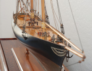

Die Frage wie der Raum am Bug denn aussah...
Auf diesem Bild eines Modells der YACHT America im Museum in San Franzisco sieht man ein ganz anderes Werk für den Anker als sonst.
Dabei ist die Geschichte des Modells nicht uninteressant.
https://www.nps.gov/safr/learn/historycu…oseup_300px.jpg
Hier sind auf jeden Fall mal schon ein paar "Antworten":
Die Trommeln sollten weg- und die Achse anders gelegt werden. So ein schweres Stück Eisen so gelagert?
Das ist ja mal unwahrscheinlich. Die Achse lag, wenn, tiefer.
Revell wollte halt eine "Achse" zeigen und Teile sparen...
Nebenbei liegen auf dem Deck: Ein Zahnradantrieb und eine "Waage".
- Die Waage wirkt über Pleuel auf die Schweinsfüße an der Welle der Ankertrommeln.
Die Yacht "America" fuhr zuletzt so ein Teil aus Eisen- achterlicher als heute.
Das Zahnrad würde über die kleine Welle oben angetrieben. Es paßt gut zu der vorhandenen Trommel.
Und von der Höhe würde das auch perfekt passen. Dann liegt das gerade fluchtend vor der Oberkante der Bettung des Bugsprits.
Und drunter käme die Halterung für die Schiffsglocke.
Da würde ich zwei Knie hinter die Bettung machen, die mit die Welle "aufnehmen und rechts und links würden dann die Bremsen und Klüsen kommen.
Hier sieht man mal auch die "Holzstruktur" am Schanzkleid.... das kommt, wie auf dem Deck, weg.
Die halbmondförmigen Öffnungen bbd und stbd auf Deck dienen den Davids für die Anker; haben also mit der Sharia wirklich nichts zu tun.

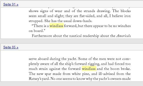

Ich habe den Buchtipp vergessen: Civil War Yacht: Chronicles of the Schooner America
Hier wird besonders auf die Takelage eingegangen, hab das Buch aber nie komplett gelesen, kann sein das noch mehr wissenswertes drin steht.

Das Modell der Bluenose, von dem Markus spricht, hat zwar ein etwas anderes System, aber die Pläne zeigen den Raum am Bug, der sehr vergleichbar mit der "America" war, genau und verständlich.
Modell Bluenose
Ich stelle hier noch einmal das beste Photo der USS "America" ein. Da sieht man z.B. vorne am Bug Lippen auf dem Schanzkleid. Und eben das, was "übersteht"- bei bem Mann am Bug.
Bestes Bild der USS "America"

Hier fand ich etwas überraschendes. Man sieht 2 Geschütze- aber die Lafetten sind relativ hoch angelegt. Und man sieht das Oberlicht. Die Lafette des Bbd- Geschützes verschwindet hinter dem Oberlicht- so sehen wir nicht das Lager.
Aber - wo ist der Capstan? Das Schiff neigt sich nach Bbd, man sieht das Deck. Wie seht Ihr das?
Man sieht den Abzug mit Schornstein.
Und auch das Bild zeigt die weiße Marke, die ich als "Wasser" interpretiere, das durch EIN Speigatt abfließt.

Ich glaube, der Capstan ist hinter der vorderen Kanone .. sehr verdeckt. .. würde das nicht passen?
Ich habe jetzt nicht jeden Link verfolgt - aber ich glaube, dieser hier zeigt das Schiff wohl um die Zeit des berühmten Rennens..

Lieben Dank für diesen link; der ist fast ein Muss beim Recherchieren. Denn die Bilder sind sehr aussagekräftig.
Aber zum Heck:
Da sind die Widersprüche auch hier sehr groß.
Die großen Gemälde zeigen ein sehr rundes Heck, das letzte- und für mich wichtige- Bild zeigt ein stilles Heck ohne großes Dekor.
Aber das Modell... kommt mit dem Heck näher an die französischen Thunfischer und viele Entwürfe zu üblichen Modellen gehen in so eine Richtung. Wenn ein so teures und aufwendiges Schiff SO eine runde Pflicht hat, ist naheliegend, dass das Heck- wie es auch viele Bilder zeigen- runder war. Aber das ist nur meine Meinung.
Das Heckbild kommt, nach meiner Bildauswertung- ich hab zig Bilder in unglaublicher Vergrößerung angeschaut- doch sehr nahe an das, was ich will. Ich habe angefangen, ein Namensbrett zu machen. Und das Heck zurückgenommen und den Spiegel kleiner gemacht und höher gesetzt- bislang im Rahmen dessen, was ich mit einer Feile herausarbeiten konnte (da ist Material genug).
Bei der USS America wird das Dekor noch geringer sein wie auf dem Gemälde. Aber auch das ist nur meine Meinung; es gibt ja keine Belege.
Belege habe ich für die Davids. Da waren auf dem Deck eiserne Beschläge (wie ein Kreuz, aber mit 3 Armen), die an der Schnittstelle eine Aufnahme hatten, So konnte man schnell die Davids abnehmen- und auch wohl die Beschläge, wenn die nicht mehr notwendig waren. Das konnte ich bei der Auswertung von Photos herausfinden.
Am Sonntag habe ich ein großes Konzert. Danach werde ich Bilder vom Modell einstellen; derzeit stehen Proben an...
Eines werde ich zum Bereich "Capstan" und Kanonen machen. Dann kann man beurteilen, was da zu sehen ist.

Moin!
Quelle
Danach zur fraglichen Zeit eine Windlass auf der Back!
Siehe auch: Yacht Henrietta , zu Civil War Zeiten bewaffnet im Dienste des Revenue Service

The bonny lass!
Merci. Das ist mal eine gute Info.
Mittlerweile gehe ich auch davon aus, dass das so war. - siehe Photo von Boston und meine Idee zum "Werk" am Bug.
Ich mach mal eine Theorie:
Am Anfang gabs einen Capstan. Und eine Trosse trug den Anker. Der Anker wurde via Capstan bedient.
Dann gabs eine Winsch am Bug - mit einer Trossentrommel bbd/ stbd und jeweils dazu ein Kettenrad.
Und so sieht das ja auf dem Photo von Boston aus; eine Pumpe kann da schon am Knecht vorne gestanden haben, mit einem Rohr zum Bilgentiefpunkt.
Da gabs btw. ein Wasserproblem an Bord; vor dem Sezessionskrieg waren die Mastfüße verfault... Auf der HMS "Rose" hatten wir so ein "Spiel". Wir stöpselten die "Limberholes" zu- kleine Öffnungen in den Spanten, durch die das Wasser entlang des Kielschweins zum Bilgentiefpunkt floss. Damit konnte man Gewicht verlagern. Und Wasser sammeln.
Und vielleicht war die "America" ein feuchtes Boot? Sie ist auf jeden Fall schnell und gründlich verrottet... Aber ich wollte nur denen den Wind aus den Segeln nehmen, die sich eine Pumpe nur über dem Tiefpunkt der Bilge vorstellen können. Gabs einen Wassertank vorn? Eine Rohrverbindung vom Bilgentiefpunkt zum Knecht vorne ist doch kein Problem; ich ziehe mein Wasser über eine solche Handpumpe über ein langes Metallrohr aus dem Grund
Die Fallen liefen am Anfang wohl eher durch Blöcke "auf dem Deck" und später durch Blöcke an kleinen Eisen (wie Püttingseisen) an der Bordwand. Ob man da überhaupt solche Winschen brauchte? Später - nach der Episode im Civil war gabs eine megagroße Winsch auf dem Bug, mit Wippe etc.. Das Bild habe ich schon öfter mal empfohlen.... Im Civil war war DORT das bekannte Buggeschütz, dessen Lafettenlänge relativ sicher ist-und siehe Photo- das auch gut "dokumentiert" ist
Winsch und Capstan
