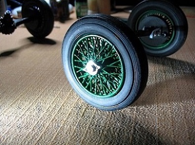

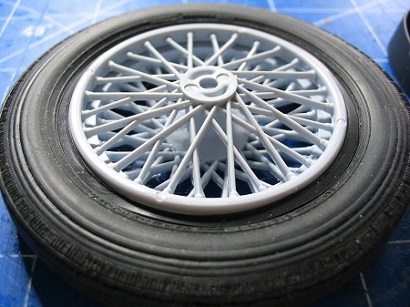

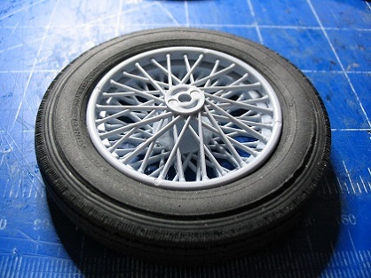

Vielen Dank für Eure Tipps. Ich will erst mal ein paar Ideen ausprobieren. Habe mir heute Waschbeckenabflußrohrdichtungen besorgt. Sie waren konisch ausgeführt und hatten auf der Innenseite einige
Rippen, sodass man die Dichtung genauer positionieren kann. Montag will ich noch zu einem anderen Geschäft gehen und mir ansehen, was es da so interessantes und brauchbares zu holen gibt.
Am Schluß habe ich den Reifen umgedreht, auf die geschnittene Seite. Dort saß er witziger weise um vieles besser, als die Seite mit dem Felgenrand. Das gefiel mir schon sehr gut. Nur der
Reifen flattert noch zu sehr auf der Felge umher. Bekomme ich auch noch in den Griff. Ich probiere erst mal einiges aus, bevor ich an der Felge Veränderungen durch führe. Ein Veränderung werde
ich von vornherein ausschließen. Und zwar die Speichen dünner feilen. Die lasse ich so, wie sie sind.
Die Idee, mit den Felgen aus anderen Bausätzen finde ich sehr gut. Ist nur eine Kostenfrage.

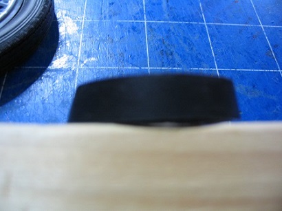

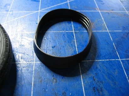

schade das die Bilder so klein sind, was hast Du mit diesen Dichtringen gemacht?
Samstag, 23. September 2017, 14:00
Guter Rat ist hier immer so eine Sache.
Jeder muss das Reifen/Felgenproblem entsprechend seinen Fähigkeiten lösen.
Für mich wäre die realistischste Lösung einen Ring jeweils auf den Rand zu kleben und entsprechend bearbeiten.
Einen (hochriskanten) Tip um die zu großen Gummireifen zu verkleinern: In den Backofen legen und bei niedriger Wärme schrumpfen lassen. :du: 8|
Samstag, 23. September 2017, 22:18
Hallo Marek und Thomas. :wink:
Ich weiß nicht, wie ich die Bilder größer bekommen kann. 70KB ist sehr klein. Meine Kameraeinstellung ist sehr hoch, damit sie scharfe Bilder schafft, wenn ich keinen Wackelpeter in den Händen habe.
Deine Frage zu den Dichtungen habe ich nicht richtig verstanden.
Wie gesagt, die andere geschnittene Seite, hat anscheinend einen kleineren Durchmesser in der Mitte. Dort sitzt die Felge besser. Siehe die letzten beiden Bilder oben.
Die Sache mit den Backofen halte ich für sehr gewagt. Die Reifen sind sehr dünn und haben innen drin rundherum Stege, die auch etwas beim eingelegten Kabel stören.
Viele Grüße Bernd. :prost:

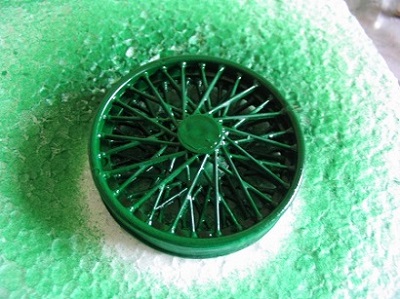

Heute habe ich meine Spritzbude in Betrieb genommen. Ging ganz gut ab, nur hatte ich das Gefühl, das bei den Spraydosen zu viel Farbe verballert wird.
Mit unserer damaligen selbst gezimmerten Airbrush Anlage, war das ein ganz anderer Schnack. Die Anlage aber ist Geschichte.
Man muß sich eben darauf einstellen. Wird noch besser werden.

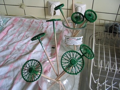

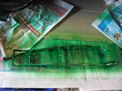

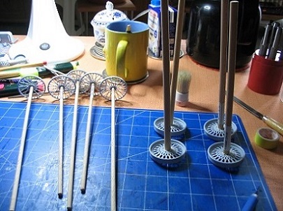

Als erstes wurde der Rahmen mit dem Tank in Angriff genommen. Danach habe ich Abdeckscheibchen und Befestigungsscheibchen geschnitten, um die
Räder auf die Stange zu bekommen. Danach wurden diese eingefärbt und müssen nun trocknen. Die Farbe trocknet leider Matt ab. Ich dachte, das wäre anders.
Nass sahen die Teile sehr gut aus. Mal schauen, wenn sie knochentrocken sind.
War gestern im Gummiladen. Tja, leider gab es Gummiringe mit senkrechter Wand nicht in Modellbaugrößen. Müßte bei Bedarf geschnitten werden.
Kostet pro Einrichtung 50,- Euro. War mir ein Hauch zu viel. Mal sehen, was so der Autohandel bei uns zu bieten hat. Dort gibt es sicher Möglichkeiten.
Wie lange reicht so eine kleine Spraybuddel von Tamiya eigentlich? Na, schaun mer mal.

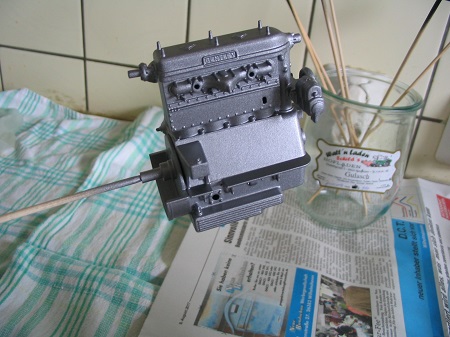

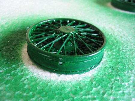

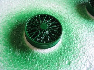

Die Bauteile, die ich gestern gefärbt hatte, sehen, mit Verlaub gesagt, saumäßig aus. Gut, einiges wird unsichtbar, doch wir wollen doch gute Arbeit leisten! Muß nochmal überarbeit
und eingejaucht werden.
Heute wurden drei Probespritzungen auf übergebliebenen Produktionsästen aufgebracht. Silber, Eisen und Aluminium. Eisen hat gewonnen, weil es dunkler als das silberne war.
Silber war feiner, Eisen war etwas dicker und Aluminium wässrig. Die Teile der Achsen wurde geschwärzt. Die Farbe lies sich gut verarbeiten. Mal sehen, wie alles trocken aussieht. :)

Das ganze Grünzeug wurde überarbeitet und nochmal überstrichen. Sieht schon um einiges besser aus und blinkert sogar. Aber die Farbe ist alle und habe mir noch eine Dose bestellt.
Das Oberteil des Rahmens mit Tank braucht noch einen Anstrich.

Schönes Auto ... wenn die Dinger beim Oldtimerrennen im Rudel vorbeidonnern dann ist das eine Soundkulisse als würde eine Gruppe Weltkrieg-II Kampfflugzeuge im 1m-Tiefflug vorbeidüsen ... der Boden bebt und die Luft vibriert ... eigentlich unbeschreiblich ... da reichen Worte (fast) nicht ...
Dein Reifenproblem: bei RC-Autos gibts oft dünne, relativ wabbelige Reifen die eher mäßig auf die Felge passen ...
Lösung dort ist es Moosgummi passend in Umfang und Breite zurechtzuschneiden und das als Füllung zu verwenden ...
deinem Versuch mit den Schlauchstücken entfernt ähnlich aber mit mehr Möglichkeit Volumen zu bilden
gibt's in verschiedenen Mattenstärken ... im Idealfall solltest Du schon die erforderliche Innenhöhe als Mattenstärke auswählen ...
das macht's leichter ... die Höhe der Innenstege müßte ideal sein ... Du brauchst für die paar dünnen Reifen ja kein sehr großes Stück ... geht alles mit Cutter und Schere ... mit ein wenig Übung findest Du schnell raus wieviel Füllung rein muß ...
Der Moosgummi hält auch dauerhaft ... ( Schaumstoff fällt nach ein paar Jahren in sich zusammen )
Damit könntest Du sowohl einen strammen Sitz auf der Felge herstellen als auch den Reifen in der Breite "aufpumpen"
Die Reifen bei dem Kit sind eigentlich recht hart, hohl und zu sehr gequetscht ... dennoch geht da dieselbe Technik in etwa.
Ich hab es gerade mit einem Stück alte Isomatte versucht ... das erste was mir im Keller in die Finger kam ... fest und gleichzeitig weich genug ... Schere raus ... geht auch ... hätt ich nicht gedacht !
Sobald die inneren Ränder des Reifen durch die Füllung auf die Felgenbreite breiter gepresst werden .. er mehr Volumen hat ....
schon paßt der Reifen ganz passabel auf die Felge und hält auch gut ... hoffe das ist auf den Bildern einigermaßen zu erkennen.
Und das war nur grob geschnitten ... noch nicht genau angepaßt ... das ist besonders in der Breite wichtig damit er nicht über die Felge nach außen rausrutscht
PS: Die Isomatte ist etwa 11-12mm hoch ... ein 10mm Material würde auch reichen.
eim groben Schneiden über den Daumen gepeilt hatte ich etwa 10mm in der Breite ... vermutlich würden es 8-9mm auch tun.
Markus

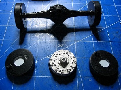

Weißt Du zufällig, wie die Hinterachse befestigt wird? In den Federn sind zwar Liegeschalen. Aber wird die Achse dort festgeklebt?

mir war so das die Achse im Federblatt liegt also das Federblatt unterhalb der Achse läuft.
Ich habe mal in einem Bericht gelesen das eine Schraube durchgezogen wurde um die Last zu verteilen.
Sonst würde das gesamte Fahrzeuggewicht an dieser Klebestelle nach unten drücken.
Ich schaue heut Abend nochmal nach und berichte über diese Stelle.
Donnerstag, 5. Oktober 2017, 16:00
Hallo Markus und Marek.
OK
OK
Viele Grüße Bernd.
Donnerstag, 5. Oktober 2017, 18:35
Ich habe mir die Bauanleitung nochmals angesehen ... die Achse sitzt tatsächlich oberhalb des Federpakets.
Auf nur zwei Klebepunkten lastet bzw zieht das ganze hintere Modellgewicht ... auf Zug ist noch schlimmer ...
da muß ein sehr fester Kleber richtig gut durchgehärtet sein.
Die Halter der Federpakete selbst sind auch nicht gerade auf größere Lasten ausgelegt ... da ist im Umgang mit dem Modell schon Vorsicht angesagt.
Gut die Reibungsdämpfer kommen noch dazu ... aber das sind nur je zwei kleine Plastikstifte die auf Scherung beansprucht werden auf denen die halten ...
so arg viel packen die auch nicht und im Original müssen sie sogar beweglich sein.
Immerhin halten die Federpakete mit Dämpfern zusammen auf vier Punkte verteilt die Last.
Die Achillesferse sehe ich nach wie vor bei den nur zwei Klebepunkten der Hinterachse ... die zerbrochene Hinterachskonstruktion vor mir hatte genau an diesen Punkten versagt.
Vom Kit her vorgesehen ist sie zwar nicht ... aber Mareks Idee mit der Schraube gefällt mir ... leider geht das nicht mittig weil da die Metallachse sitzt.
Je zwei U-förmig gebogene 0,7mm Messingdrähte über die Hinterachse mit Sekundenkleber am oder im Federpaket befestigt könnten das auch schon unterstützen.
Das würde bei den im Bausatz enthaltenen Teilen als normale technische Einrichtung wahrgenommen werden.
So ähnlich wie das heute auch bei Tieferlegungspaketen gemacht wird. (nur ohne den Tieferlegungsblock dazwischen)
https://photobucket.com/gallery/user/mac…3MTA2Nw==/?ref=
https://www.kadett-forum.de/index.php?at…262-caddy1-jpg/
Oder das Hinterachsdifferential am obersten Punkt mit einem Stück schwarz gemalten Plastik mit Rahmen oder Aufbau verbinden.
Im fertigen Modell kann man da eh nicht wirklich hinschauen ... dann wirkt die meiste Last direkt auf die Hinterachse und nur wenig über die Federn.
Markus

Super. Ich habe zwei Stützen aus den Resten der Gußäste angefertigt. Die ausgebesserten Stellen habe ich mit einem anderen Grün gestrichen, damit es nicht so auffällt.
Ich werde mir bei Gelegenheit einen Topf mit einem dunkleren Grün besorgen.
Alle Wellen, von vorne bis hinten, sind drehbar. Die Farben und Klebestellen müssen jetzt erst mal über Nacht durch härten. Dann geht's weiter.
Heute die Räder angebracht. Macht deswegen schon mehr her. Es wird langsam ein Auto. :D

Ich möchte heute mal ein paar Worte über die verwendeten Farben von Tamiya und Revell verlieren. Die einen sind absolut top, die anderen mäßig bis schlecht. Für den Bentley
verwende ich von Tamiya "Racing Green" PS 22 und ein dunkleres "Green" PS 9.
Das Silber von Tamiya "Silver Leaf" TS 30 ist absolut super, genauso wie das "Schwarz" 34302 von Revell. Ebenso ist die Farbe "Eisen" 34191 von Revell klasse, aber etwas dickflüssig.
Sieht gierig aus aber feine Details werden von der Farbe zugedeckt.
Beim Silber hingegen sieht es aus, als ob das Bauteil in Silber angefertigt war. Keine zu dicken Stellen und alles einfarbig.
Das dunklere Grün, das ich für den Wageninnenraum sowie den Sitzen benutze, deckt sehr schön und relativ gleichmäßig ab. Das hellere Racing Grün, was ich für die Außenseiten
und den Felgen nehme, deckt saumäßig. Im feuchten Zustand sieht alles super aus. Sobald die Teile aber trocken sind, kommt der Mist zu Tage. Laufende Farbspuren.
Zum einen ist die Farbe glänzend, zum anderen Stumpf. Dabei war alles gleich dick eingejaucht.
Seht Euch die Bilder dazu genauer an.
Mache ich was falsch oder ist sowas auch bei Euch bekannt, das die Farben unterschiedlich decken? :nixweis:
Viele Grüße Bernd. :pc:
Freitag, 13. Oktober 2017, 21:08
Damit man feine Detail nicht zudeckt, benutzt man üblicherweise Verdünner und lackiert mit mehreren Farbschichten.
Als Modellbauprofi weißt du das sicherlich. :huh:
Beiträge: 54
Realname: Arne
Wohnort: Zugspitzdorf Grainau
Freitag, 13. Oktober 2017, 23:04
Öhm... Tamiya PS Farben sind ausschließlich für RC Modelle mit Lexan Karosserien gedacht und werden von innen in die transparenten Karossen gesprüht.
Das kann bei Polystyrol und ABS nicht funktionieren.
Die TS Sprühdosen und die x bzw. xf Gläschen zum Pinseln sind die Richtigen.
1:12 ist der einzig wahre Maßstab, in Diecast und als Bausatz.
Freitag, 13. Oktober 2017, 23:05
Hallo Thomas. :wink:
Natürlich, bei Farbtöpfen ist das möglich. Aber bei Spraydosen stößt man da auf Probleme. Na gut, das ist mein erstes Spray Modell. Wird schon noch besser werden.
Trotzdem verhalten sich die Farbe unterschiedlich.
Montag, 16. Oktober 2017, 09:11
Arnes Antwort wegen der PS und TS-Kennung könnte ein Teil der Lösung sein.
PS sind für Polycarbonatkarosserien von innen her gedacht weil die darauf besonders gut halten und innen nicht verkratzt werden.
Von innen betrachtet sehen die wirklich weitgehend matt bzw seidenmatt aus .... von außen aber hochglänzendend weil die durchsichtige Lexankarosserie wie eine dicke Klarlackschicht funktioniert.
Ansonsten die Frage ob du die Kunststoffteile gut gereinigt, genauer entfettet hast ?
Grundierung ? Farbe extrem gut geschüttelt ? Farbe eventuell im Wasserbad gewärmt (nicht gekocht) ?
Bauteile nicht zu kalt ? Gerade wenn's zum Herbst oder Winter kälter wird ist Sprühen in kalter Umgebung problematisch ...
Entfernung zu groß ? in mehreren dünnen Schichten gesprüht ? Leider gibt's ne ganze Menge möglicher Ursachen
Markus
