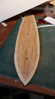

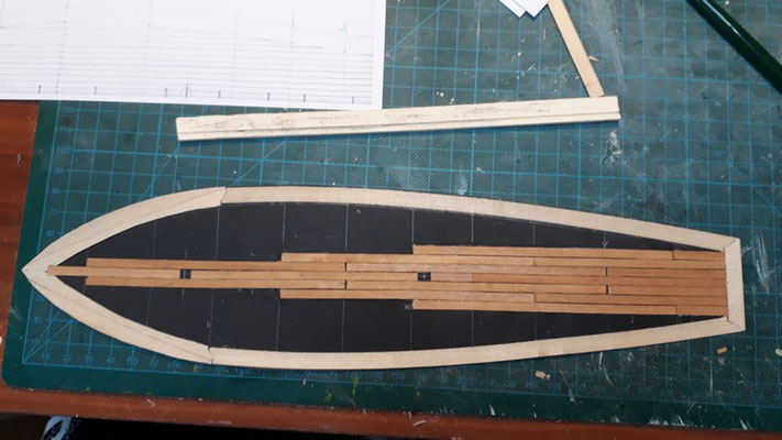

Sonntag, 16. Juli 2017, 15:20

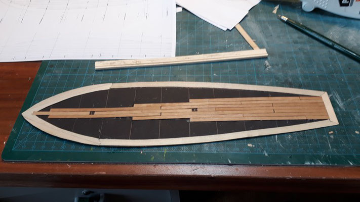

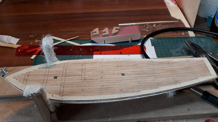

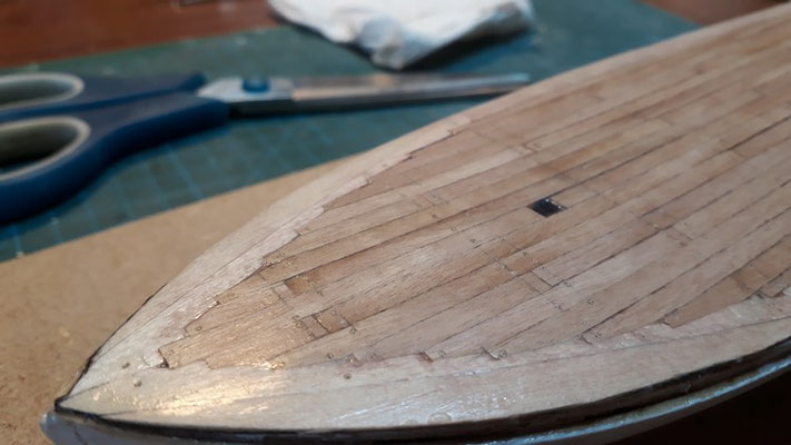

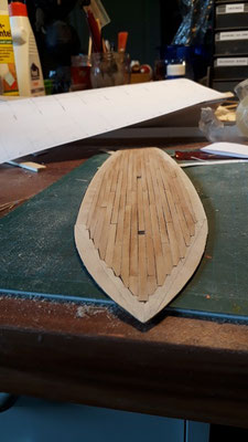

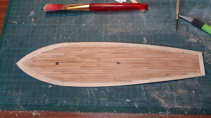

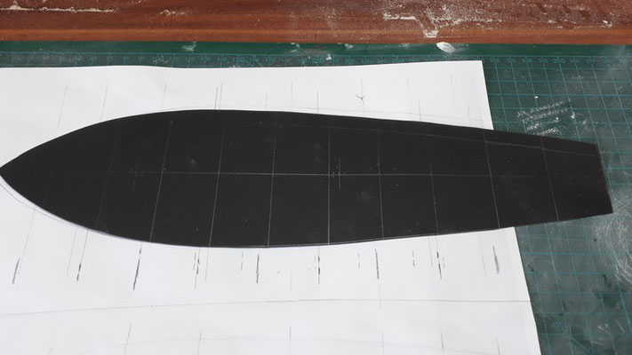

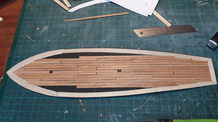

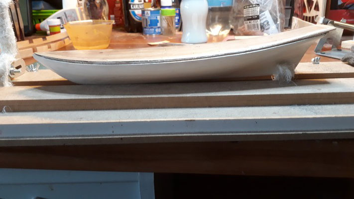

Hallo liebe Modellbaufreunde,
Weiter gings mit dem Deck, habe mich entschlossen das
Deck seperat zu machen und dann auf´s Schiff zu leimen.
Als Basis einen schwarzen Karton, Die Kanten mit der Planken
mit Graphit gefärbt, Randbereiche (Fischung) aus Linde,
Planken im Three Butt Shift System aus Mukali 4 mm breit.
Ob und wie ich eine Dübelung andeuten werde weiß ich
noch nicht.
der Franz :abhau:

Hallo Franz,
echt ein schönes, kleines Schiffchen.
Bitte korrigier mich, wenn ich falsch lieg - aber dein Randbereich erscheint mir etwas arg breit. Das wären ja in dem Maßstab gewaltige Balken, oder?
Björn

Hallo Franz
Gute Arbeit, gefällt mir.
Finde die Holzauswahl sehr gut.
Hast du den Randbereich (richtige Bezeichnung???) aus einem Stück gearbeitet,
oder aus Einzelsegmenten.
Hans

Sonntag, 16. Juli 2017, 19:44
Hallo Hans und Björn,
Vielen Dank für Euer Interesse und Euer Lob.
#Björn
Der Randbereich ist 7 mm, da kommt noch ein Wassergang
von 3 mm, verbleiben 4 mm, das entspricht der Plankenbreite
also bei 1:85 wären das 340 mm.
#Hans
der Randbereich besteht aus mehreren Segment aus 7 mm
Lindenstreifen.
der Franz :abhau:

Montag, 17. Juli 2017, 10:35
Moin Franz,
sieht sehr gefällig aus.
Die Plankenstöße ordnungsgemäß auf den "Decksbalken" enden lassen und die Fischung schön herausgearbeitet.
Da Dein Deck bloß in Längsrichtung gebogen zu sein scheint, durfte das mit der komplexen Decksmontage sogar funktionieren :ok:
  • »frajo2008« ist der Autor dieses Themas
Beiträge: 3 344
Realname: Franz Holzhauser
Wohnort: Bad Hönningen
Montag, 17. Juli 2017, 12:35
Moin Ray,

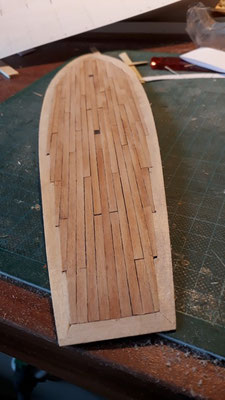

Das Deck ist schon in beiden Richtungen gebogen, aber die
Hochzeit mit dem Rumpf hat trotzdem funktioniert...
der Franz :abhau:

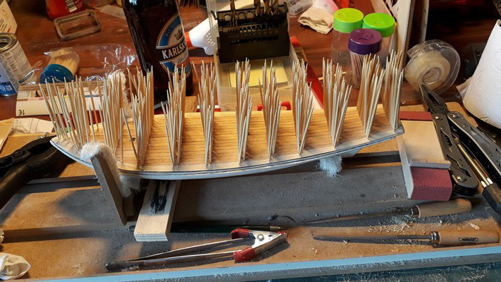

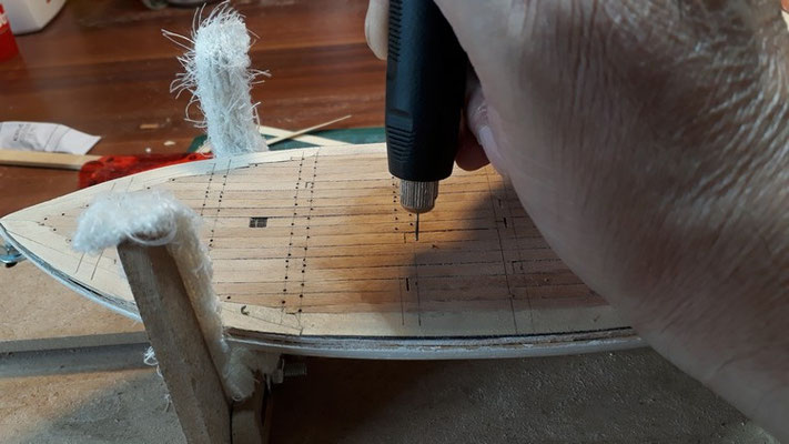

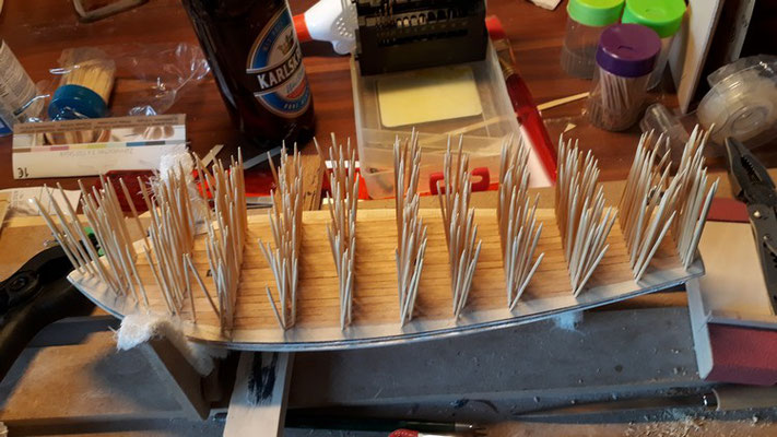

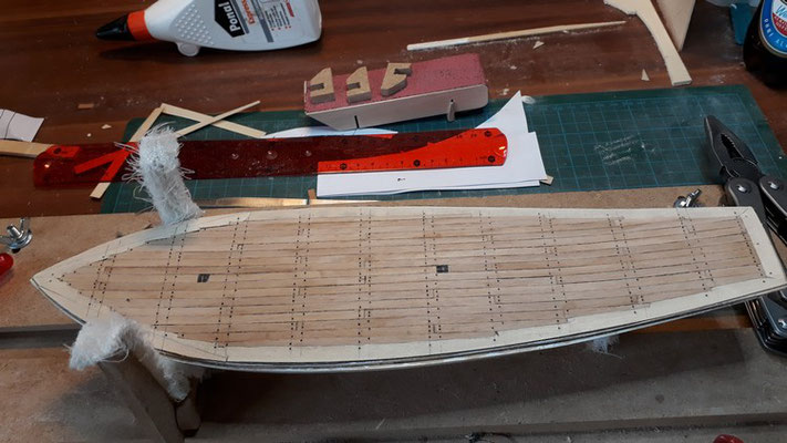

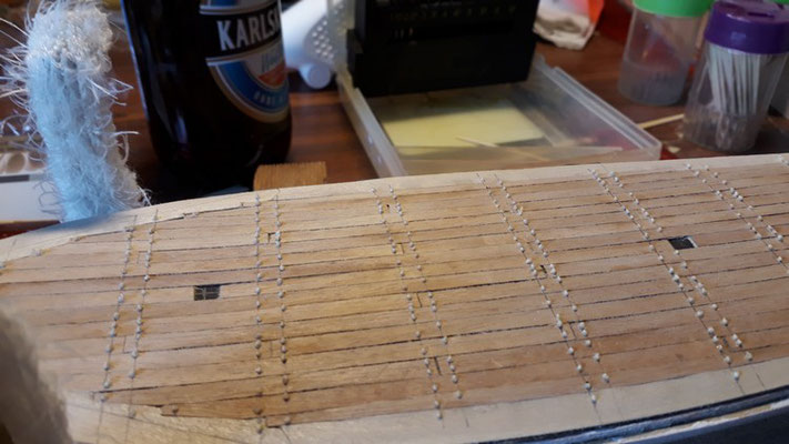

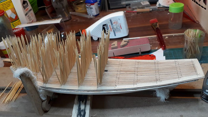

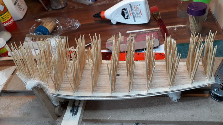

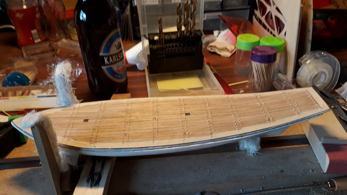

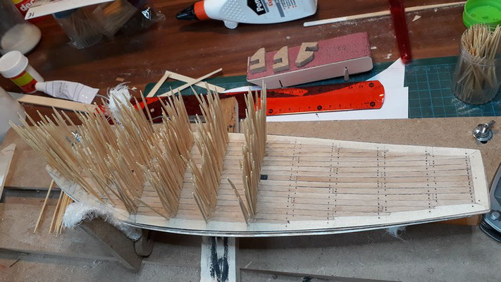

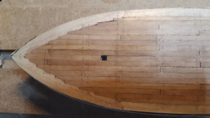

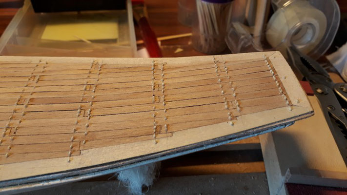

Hallo liebe Mitstreiter,
Deck auf den Rumpf geleimt und grober Schliff -
Bohrungen für Verdübelung hergestellt -
Igel gebaut und rasiert...
der Franz :abhau:
im Bau: Nao Victoria 1:50
Montag, 17. Juli 2017, 19:25
Fährt ein Baltimore-Klipper an zwei Igeln vorbei.
Sagt der eine zum anderen: " Dieser Bus ist voll,
wir müssen den Nächsten nehmen"...
Nee im Ernst, merkliche Qualitätssteigerung zum ersten
Schiff, wobei das schon recht gut gelungen ist.
Man verbessert sich eben im Laufe der Zeit, ob man
will oder nicht.
Das ist genauso wie bei älter werdenden Männern!

Montag, 17. Juli 2017, 19:35
Hallo Franz
Nach einer Fleißarbeit ist eine schöne Dübelung der Decksplanken heraus gekommen.
Bist du nicht an den vielen Löcher bohren verzweifelt.
Entschuldige, habe vergessen dass du ein geduldiger Modellbauer bist, so wie es sich
für einen guten Modellbauer gehört
Schläfst du auch mal? :lol: :D :five:
Hans

Beiträge: 3 344
Montag, 17. Juli 2017, 19:47
Danke Ray und Hans,
Ja Ray, von Schiff zu Schiff steigen die eigenen Ansprüche
und das ist auch gut so.
Ob die Dübelung gelungen ist, das sehen wir nach dem
Schliff...
der Franz :abhau:

Beiträge: 433
Realname: Martina
Wohnort: Hessen/Limburg-Weilburg
Montag, 17. Juli 2017, 20:17
Halli hallo Franz
Bin dann auch dabei, etwas spät aber besser als gar nicht :)
Das mit dem Igel ist echt ne klasse Methode, die ich auch für mich nutzen kann :ok:
Bin weiterhin dabei :ahoi:

Dienstag, 18. Juli 2017, 11:52
Schönen Dank Chris,
Das mit dem Hartöl stammt nicht von mir,
Das Deck werde ich nur schleifen und mit Mattlack,
Stahlwolle und nochmals Mattlack behandeln.

Zum Einen habe ich Schmirgelpapier nur bis 240´er,
Für´s Deck habe ich abschließend bislang Stahlwolle
verwendet und es war eigentlich OK...

Dienstag, 18. Juli 2017, 12:44
Das wird ein Klasse Deck. :ok: :ok: :ok: Die Zahnstochermethode habe ich bisher noch nicht bei einem Schiffsdeck ausprobiert, bei meiner Burg allerdings schon, da waren es auch keine 1200 Dübel. :D
Sergio

Stahlwolle hat den großen Vorteil die Decksdübelung und die Maserung der Decksplanken optisch schön hervorzuheben. Wusste ich bis zu diesem Forum vorher auch nicht.

Bei Stahlwolle wird das mit Nullen angegeben,
so ist z.B.
0 = fein
00 = sehr fein
000 = Super fein
0000 = extrem fein
ich verwende 0-000
einfach ausprobieren

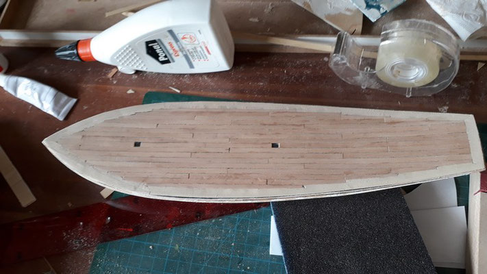

Dienstag, 18. Juli 2017, 17:12

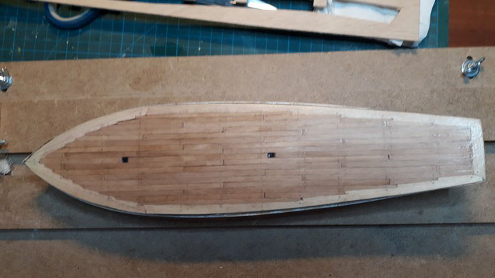

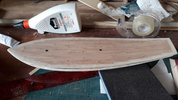

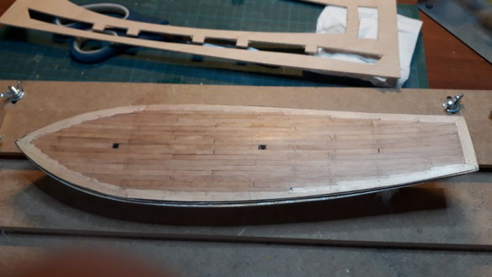

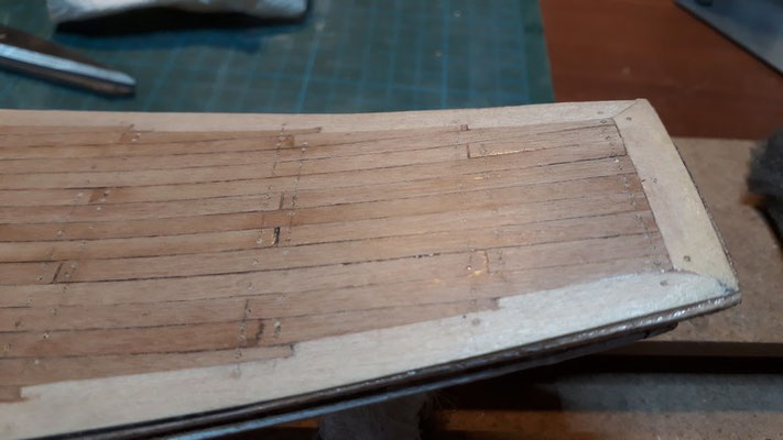

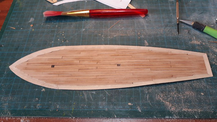

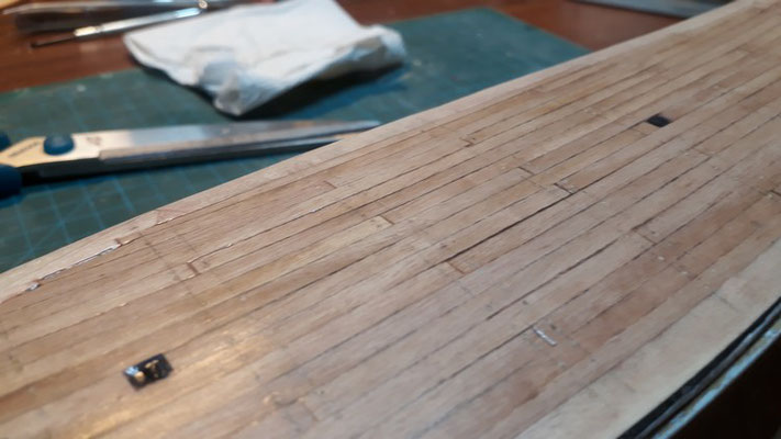

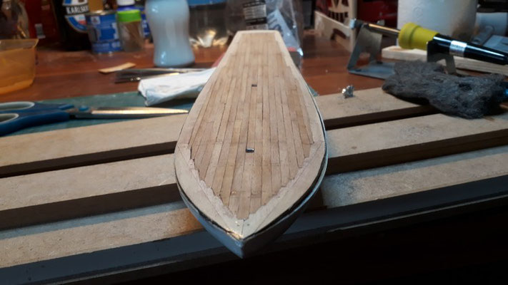

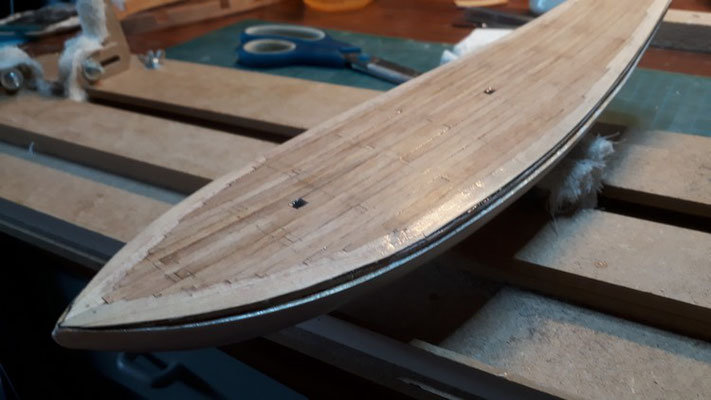

Hallo liebe Modellbaukollegen,
Deck geschliffen, lackiert und mit Stahlwolle mattiert...
der Franz :abhau:

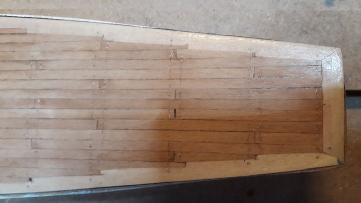

Dienstag, 18. Juli 2017, 17:34
Sorry Franz,
Aber sieht man da noch Bleistiftstriche auf den Planken?
Beiträge: 3 344
Dienstag, 18. Juli 2017, 17:46
Nein Ray, das täuscht, so sehr, wie ich geschliffen habe,
kann da kein Bleistift mehr drauf sein...
der Franz :abhau:
Dienstag, 18. Juli 2017, 18:19
Hmm, es sind doch aber eindeutig Linien zu sehen!?
Oder sind das die Eindrücke der Bleistiftmine ins Holz?
Sorry, falls ich nerve.
Beiträge: 3 344
Dienstag, 18. Juli 2017, 18:26
Auf dem Originaldeck sind keine Bleistiftstriche zu sehen,
allerdings wirkt das u.U. auch so, weil die Dübel sehr eng
beieinander stehen.
der Franz :abhau:
Beiträge: 246
Realname: Hans M.
Wohnort: Halle/Saale
Mittwoch, 19. Juli 2017, 05:39
Hallo Franz,
siehst du, ich habe ja schon in # 40 geschrieben, dass es ein schönes Deck geworden ist,
so ist es auch jetzt, fertig. ;)
Dass auf den Bildern, bei manchen Eistellungen, von der aufwendigen Holzdübelung nicht
mehr viel zu sehen ist, ist eine bekannte Tatsache. :ok:
Leider war es mir noch nie möglich, ein mit Holdübeln versehenes Modelldeck, im
Original, an zu sehen. :S
Hans

Mittwoch, 19. Juli 2017, 07:02
Hallo Franz :wink:
Schade sieht man von der Dübelung nicht sehr viel auf den Bildern, ist vielleicht nur auf den Fotos so. Ansonsten aber sehr schön geworden, dein Deck. :ok: :ok: :ok:
PS: Man kann die Dübelung auch etwas hervorheben, indem man die Spitzen der Zahnstocher schwarz einfärbt, dieser Kontrast bleibt auch nach dem Schleifen und Beizen bestehen.
Link
Sergio
In der Werft : Revenge 1577
Fertig : Avalon
Beiträge: 3 344
Mittwoch, 19. Juli 2017, 07:39
Moin Kollegen,
Vielen Dank für Euer Lob.
Vorab Sergio, die Verdübelung an Deiner Burg ist hervorragend.
Grundsätzlich finde ich es bei meinem Deck nicht weiter tragisch,
dass die Dübelung sich nicht sonderlich abhebt, dass war bei
den Originalschiffen aus der Zeit nicht anders.
der Franz :abhau:

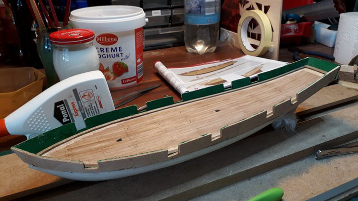

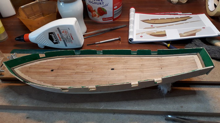

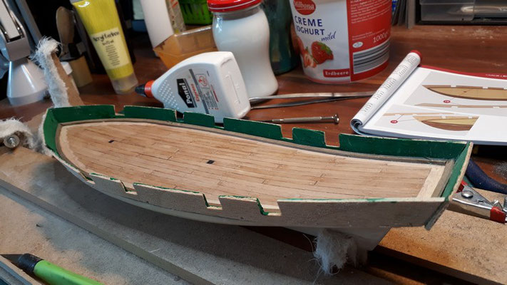

Hallo liebe Modellbauer,
Schanzkleid und Wassergang gebogen und montiert...
der Franz :abhau:

Mittwoch, 19. Juli 2017, 16:13
Hallo Franz
Das Schanzkleid gefällt mir sehr gut.
Hätte dazu aber zwei Fragen:
- ist das Schanzkleid nass vor gebogen?
- sehe ich auf einem Bild ein eingepasstes Stück zwischen Schanzkleid und Beplankung,
oder täuscht das Bild (Entschuldigung)
Hans
