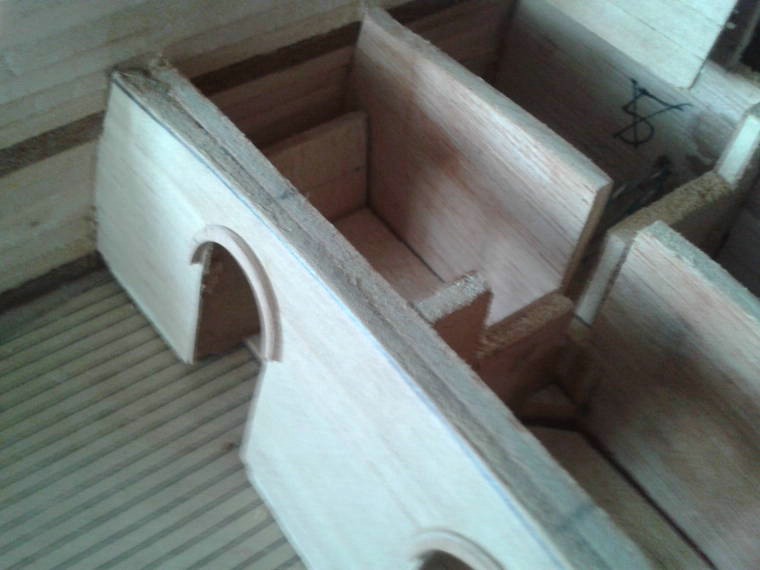

Teil 4: Bauplan, Spanten und andere Hindernisse ....
So werte Beisitzer,
Weiter geht`s ... Teil4: Bemerkungen zum Einbau der Spanten und weitere Änderungen am Rohbau...
Gemäß meiner Planvorlagen sind bei diesem Modell 14 Spanten vorgesehen. Hierbei handelt es sich durchgehend um Voll-Spanten, also vom Kiel zum Deck als "Brett" mit entsprechendem Ausschnitt für den Kiel und den Deck-Auflagen.
Zu Beginn habe ich das Modell entsprechend dem Bauplan gefertigt und mich insoweit an den Abmessungen orientiert, dass ich die Roh-Maße der Spanten direkt vom Bauplan übernahm und nach diesen Vorlagen die Spanten anfertigte.
Was im Großen Ganzen eigentlich funktionieren sollte, stellte sich in der Praxis bei der Montage als Glücksspiel ohne Garantie heraus. 3 der Spanten am Bug musste ich untereinander austauschen, da die Nummerierung im Plan entgegen der tatsächlichen Spanten-Position und entgegen dem eigentlichen Spanten-Übergang in der Flucht des Rumpfes durchnummeriert wurde. Hier hätte ich spätestens beim
Abschrägen der Kanten mein "blaues Wunder" erlebt. Außerdem wäre im Bugbereich eine unschöne Kuhle entstanden.
Zwischen Spant 8 & 9 sowie zwischen Spant 6 & 7 habe ich einen Spant zusätzlich hinzugefügt, da am Modell in diesem Bereich eine zu große Lücke verblieben wäre und das beim Beplanken und vorausgehenden Spantenschliff zu unschönen Problemen bei der Weiterbearbeitung geführt hätte.
Da in diesem Bereich nach dem Beplanken noch die Hilfsstege an den jeweiligen Spanten entfernt werden mussten, wäre es spätestens bei diesem Arbeitsschritt zu erheblicher Instabilität des Rumpfbereiches gekommen, was die weiteren Beplankungsarbeiten für Innen kritisch erschwert hätte.
Im Bereich der Türenausschnitte (Spant 6 & 4) habe ich eine, um etwa 5-10° abgeschrägte Zusatzwand eingezogen. Laut verschiedenen Angaben im WWW und in Fachbüchern wurden die Deckswände leicht geneigt eingebaut, um auftreffende Gischt besser abzuleiten und einen Wassereintritt in den Kajütenbereich zu minimieren. Somit habe ich 2 weitere "Wände" an diesen Stellen vor den jeweiligen Spant eingefügt.
Den Stufenverlauf der Spanten habe ständig durch das Anlegen einer langen biegsamen Holzleiste geprüft, um Fehlstellen im Konturenverlauf aufzuspüren. Diese Leiste habe ich von der Oberkannte der Spanten bis zum Kiel bewegt. Ist mir eine solche "Macke" aufgefallen, habe ich die betreffende Stelle rot markiert und später den betreffenden Spant (vor dem Schleifen) durch das Aufkleben eines Holzstückes innerhalb des Bereiches der Fehlstelle, mit genügend Überstand ausgefüllt.
Da ich jedoch das Modell mit eingebauter Beleuchtung fertigen wollte, war es unumgänglich, die für den Heckbereich vorgesehenen 2 Spanten um 1 Spant zu erweitern. Da die Heckspanten von Plan aus keine
Aussparungen für die Beleuchtung besaßen, habe ich diese entsprechend meinem Vorhaben angepasst. Durch diese Änderungen war jedoch die Gefahr der Verwindung gestiegen, somit habe ich im Kajütenbereich einen weiteren Spant eingefügt.
Für den Bug und teilweise für das Heck kam schließlich Balsaholz im Block als Füllmaterial und zur Kontourengebung zum Einsatz (für Euch "alte" Hasen ja nicht`s neues!).
Um die Verwindung der Spanten so gering wie möglich zu halten, sind an allen Verbindungsstellen zwischen Spant und Kiel kleine Dreieck-Holzstücke als Versteifung eingeklebt. Wenn der Montageschlitz des
Spant und die Dicke des Kielstückes passgenau gearbeitet wurden, kann man auf die Versteifungsteile verzichten.
Für meine Verkabelung habe ich die Spanten entsprechend mit Bohrungen für die Kabelverlegung versehen.
Für die Montage des Heckspiegels war im Bauplan und auch am Modellgerüst kein brauchbarer Montagespant vorgesehen. Hier sollte, laut Plan, der Heckspiegel am schmalen Kielbrett geklebt werden. Um dieses Bauteil wenigstens Lotrecht zum Spantenverlauf und winklig zum Rumpfverlauf montieren zu können, bediente ich mich wieder von Stücken der besagten Dreiecksleisten.
Der Rest der Heckpartie wurde wieder mit Balsaholz ausgefüllt.
Für die Bereiche in denen ich LED als Leuchtmittel verbauen wollte, habe ich die versilberte Einlage einer Zigarettenpackung als Reflektor verwendet. Da die Rückseite dieser Einlage mit normalem Papier beschichtet ist, kann sie mit jedem Kleber problemlos eingeklebt werden.
Das Modell ist laut Plan von vornherein als Voll-Rumpfmodell ausgelegt. Das bedeutet leider auch, das in den Bereichen des Mitteldecks und dem Kajütenbereich kein "Fußboden" vorgesehen ist. Auch sind die
Einstiegsleitern zum Zwischendeck zu kurz dimensioniert, ergo..... NEU bauen!
So ist es mir auch möglich das Modell mit geöffneten Decksluken und Kajütentüren aufzustellen, ohne damit den Betrachter in ein "schwarzes Loch" blicken zu lassen....
Teilweise war ich mit meinem Bau-Eifer dermaßen schnell, das ich gelegentlich das vermurkste Spant-Teil mit Aufkleben von Balsastücken wieder auffüttern musste.
:bang: :schrei: ... als ob ich nicht schon allein damit gestraft wurde einen Bauplan in den Händen zu halten, der vorrangig in spanischer Sprache verfasst und in 4 weiteren Sprachen (leider aber nicht in Deutsch oder Englisch) übersetz wurde..... und mich im ersten Moment im Zustand von ????? stehen ließ.... :idee: :roll:
So erstmal wieder bis hierhin....bald geht es weiter mit dem BB.

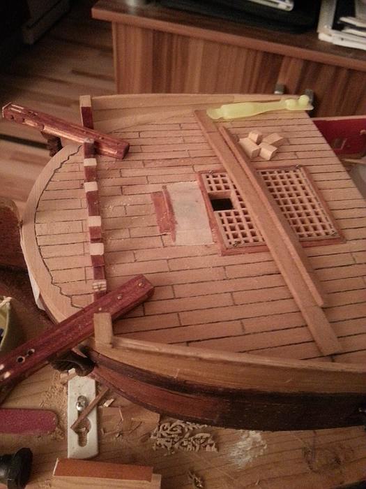

es geht weiter....mit meinem Modell
Ahoi an alle Leser, Interessierte und Zuschauer,
nach einer "kleinen" Pause und viel Leistenarbeit, ist der nächste Bauabschnitt beendet.
Nach dem ich nun das "Gerippe" des Modells mit dem Einzug der Ersatz- und Zusatzspanten fertig und die Verdrahtung in den Rohbau verbaut hatte, habe ich mich der Beplankung des Rumpfes vom Bug bis zum Heck zugewendet.
Wie "üblich" habe ich im Bugbereich mit Balsaholz die Lücken zwischen den ersten 3 Spanten aufgefüllt und vor dem ersten Bug-Spant einen Balsablock aufgeklebt, Bilder hierzu sind bei anderen Bauberichten zur Genüge vorhanden.
Das Straken der Spanten:
Die genaue Form für Bug, Längsschiff und Heck habe ich mir auf jeweils 3 Pappkartonstreifen übertragen. So habe ich Formlehren für das Anpassen und Verschleifen der Spanten zur nachträglichen Beplankung zur Rohmaßkontrolle, was ich während der Schleifarbeiten ständig mittels Anlegen einer Probeleiste nachprüfte. Die einzelnen Übergänge von Spant zu Spant müssen sehr gleichmäßig verlaufen, um bei der eigentlichen Beplankung keine böse Überraschung zu erfahren und das >In Form Schleifen < der Rumpfkontur zu erschweren.
Gerade hier habe ich bei mancher Nachlässigkeit des Öfteren geflucht oder alles wieder eingerissen :bang: .
Aus dem Bauplan habe ich mir die genaue Lage der Barkhölzer, nach dem Verschleifen der Spanten, mit einem Höhenreißer auf die Spanten übertragen und jeweils eine "Pro-Forma-Leiste" vorab aufgebracht (jedoch so, dass ich diese wieder ohne Probleme abnehmen kann).
Die Bauteile, Kielschwein (unterer Kielbereich); Greep und Vordersteven habe ich beiderseitig mit einer 2mm breiten und tiefen Nut, zur Aufnahme der ersten Plankenleisten (Nut- und Federprinzip), versehen.
Die Beplankung der ersten Lage habe ich mittels Lindenholzleisten 2x5 mm in ihrer ganzen Länge ausgeführt. Vorheriges Wässern um das Biegen zu erleichtern voraus gesetzt, habe ich die Leisten am Rumpf geformt und mittel Nadeln fixiert. Die Leisten verblieben in dieser Lage bis zu ihrer völligen Austrocknung, erst danach habe ich sie auf den Spantenriss aufgeleimt und mit Pin-Nägeln angenagelt.
Da PIN-Nägel einen flachen Kopf haben, musste ich die Nägel nicht beim Verwenden extra in die Leisten versenken und konnte diese so ohne Nacharbeit verwenden und hintereinander weg arbeiten.
Die Beplankung erfolgte stets wechselseitig, also 3 Leisten auf der rechten Rumpfseite, dann 3 Leisten auf der linken Seite und so stets im Wechsel weiter. Hierdurch wird erreicht, dass sich der Rumpf in seiner Längsform und über seine Breite nicht verwindet oder verzieht und die Flucht durchweg eingehalten wird. Nach jeweils 3x3 montierten Leisten habe ich die Formstabilität durch einen Blick über den Bug in Längsrichtung und von Kielseite aus in Richtung Deck's überprüft.
Mit der Beplankung habe ich zuerst vom oberen Barkholz aus in Richtung Reling begonnen und hiernach vom unteren Barkholz in Richtung Kiel weiter gemacht. Die Plankenanpassung, also die Einarbeitung der Rumpfform an den Überlappungsstellen habe ich durch vorheriges Anhalten auf die zu montierende Planke übertragen, ausgeschnitten und die Endform durch Schleifen eingearbeitet.
Im oberen Rumpfbereich kann hier etwas grober gearbeitet werden. Die Überstände am Reling-Bereich werden nach dem Austrocknen des Leimes auf Form und Maß geschnitten / gesägt.
Nach dem Fertigstellen der ersten Plankenlage, habe ich KFZ-Feinspachtelmasse zum Verschließen größerer Spalte oder bei Fehlstellen verwendet und nach dem Aushärten zuerst grob vorgeschliffen und anschließend mit angefeuchtetem Fein-Schleifpapier die fertige Rumpfform eingearbeitet.
Die vormals montierten Hilfsleisten für die Barkhölzer habe ich jetzt durch entsprechende Nussbaumleisten 2x5 mm ersetzt und feingeschliffen.
Abweichend vom Bauplan, habe ich die Barkhölzer in der, um 1600 gebräuchlichsten niederländischen Bauform ausgeführt. Hierbei werden die Barkhölzer in Segmentbauweise hergestellt, bei der die beiden Segmentenden gespiegelt in abgeschrägter Feder / Feder Form gefertigt werden. Diese Segmentteile wurden vor der Montage mit einem Kalfaterbelag versehen und entsprechend dem Bild am Rumpf montiert. Hierbei ist es unerlässlich stets die gekrümmte Verlaufsform im Auge zu behalten und die Abschrägungen dementsprechend anzupassen, um einen gleichmäßigen Sitz am Rumpf zu garantieren
und die Segmentübergänge "weich" auszuführen.
Die Barkhölzer habe ich nach der Montage in Längsform auf Pass geschliffen und anschließend die jeweiligen Ober- und Unterkanten abgerundet. Das "Verdübeln" der Barkhölzer mache ich zu einem
späteren Zeitpunkt, wenn auch die zweite Plankenlage auf dem Rumpf aufgebracht ist und "verdübelt" werden kann.
Soweit erstmal bis hierhin.....weiter geht es dann mit der Endfertigung der Außenbebeplankung dem Einbau des Oberdecks.... :wink:
Anregungen, Hinweise und auch Schellte sind erlaubt und erwünscht!! :motz: :!! :rolleyes:

Ich habe die betreffende Abschlusswand in einem Winkel von 5° in Richtung Bug schräg gestellt und ihr somit eine Neigung zur Back verpasst.
Diese vorgesetzte Wand versetzte ich um 2mm nach oben, wodurch ich die Grundplatte des Hauptdecks unter den so entstandenen Spalt einsetzen konnte. Die Deckslänge hat sich durch diese
kleine Änderung nicht wesentlich verändert.
Warum habe ich das eigentlich gemacht und bin vom Bauplan abgewichen? ?( :verrückt:
Ich habe mir unzählige Fotografien anderer Schiffe und Modelle aus dieser Epoche angesehen, im Internet nach Detailaufnahmen und Zeichnungen gesucht als auch verschiedene Filme und Videos angesehen, auf denen Schiffe in rauer See zu sehen waren. Mir ist dabei aufgefallen, dass gerade die tieferliegenden Decks hierbei von Schlagwasser der einbrechenden Wellen überflutet
werden. Wenn diese Wand senkrecht verbaut wurde, so muss, eingebauter Türschwellen zum Trotz, dennoch der Kajüten-Bereich dahinter stark beeinträchtigt worden sein. Auch ist mir bei der Betrachtung entsprechender Abbildungen aufgefallen, dass in den meisten Fällen, so die Bilddarstellungen historisch korrekt sind, diese Decksabschlüssen nicht durchweg in 90° verbaut
wurden, sondern eben mit einer leichten Neigung zum Bug eingebaut wurden, was einer besseren Wasserabweisung dienen sollte.
So habe ich, "dem Künstler freie Hand" :cracy: , für mich entschieden, diese Bauweise auch auf mein Modell zu übertragen.

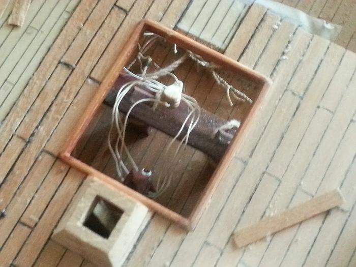

Ich habe als ersten Schritt das untere Back-Deck eingebaut , da hier noch verschiedene Aufbauten angebracht werden, die später nichtmehr zugänglich sind. Unteranderem
die Ankerbeting und das Fockmastknie. Hiernach habe ich das Haupt- oder Geschützdeck eingebaut.

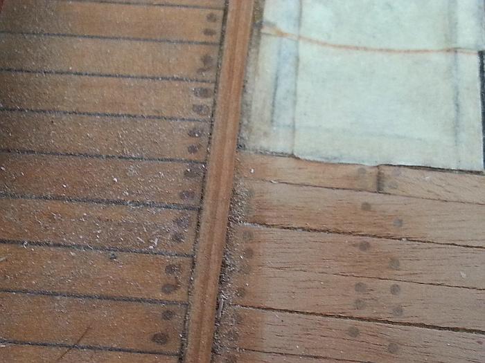

Jetzt ging es an das Beplanken der beiden Decksabschnitte. Begonnen wurde mit den ersten beiden nebeneinander liegenden Plankenreihen von der Decksmitte nach außen. Die notwendige Kalfaterung habe wie folgt ausgeführt:
Im Internet werden die verschiedensten Methoden für das Ausführen der Kalfaterung erklärt. Angefangen vom einfachen Einfärben der Kannten, bis hin zum bekleben der Kanten mit geschwärztem Papier. Ich habe mich für die Fadenmethode entschieden. Hierbei verwendete ich schwarzen Sternzwirn. Von dem Wickel rollte ich etwa 2 Meter ab und legte diesen Faden in stark verdünntem Holzleim. Das
Verhältnis habe ich hierbei mit 1 Teil Leim zu 3 Teilen Wasser gewählt. Der Faden verblieb, gelegentlichen Bewegen des Fadens im Leim um ein verkleben zu vermeiden, etwa 1 Stunde im Leimgefäß, so dass er sich vollständig durchtränken konnte. Kurz vor dem Einbau der Kalfaterung habe ich von diesem Faden ein etwa 500 mm langes Stück abgeschnitten und dieses durch einen Putzlappen gezogen, um
überschüssige Feuchtigkeit zu entfernen. Jetzt wurden die Kalfaterflächen der Planken sparsam mit Kaltleim versehen und der Faden mittels Pinzette gleichmäßig gegengedrückt. Erst jetzt kann die zweite Plankenlage verlegt werden und die Arbeit des Kalfaterns wiederholt sich wechselseitig. An den Stirnseiten sollte der Faden mit etwa 2mm Überstand (wegen der Schrumpfung) ab gelängt werden.
Nach dem Verlegen der Planken habe ich den Verlauf und die Lage der Plankendübel eingezeichnet. Entlang der Markierungen wurden (geschätzte 1000) Dübelbohrungen eingearbeitet.
Die Dübelarbeiten habe ich hiernach mit der "Zahnstocher-Methode" ausgeführt.
Nach dem Aushärten des Leimes wurden die Stäbchen mit einem scharfen Seitenschneider abgeknippst.
Jetzt war nur noch der Arbeitsgang "Verschleifen" aller Oberflächen angesagt. Somit wurden nicht nur die Planken selbst bearbeitet, sondern auch alle Überstände der Dübelung und der eingelegten
Kalfaterschnur.
Wie man sehen kann, ist der durchtränkte und völlig ausgehärtete Faden nach dem Schleifen nicht ausgefranst und bildet mit den Planken eine einheitliche Oberfläche. So sieht die
Oberfläche des Decks (unbehandelt und unlackiert) nach dem Feinschliff aus:

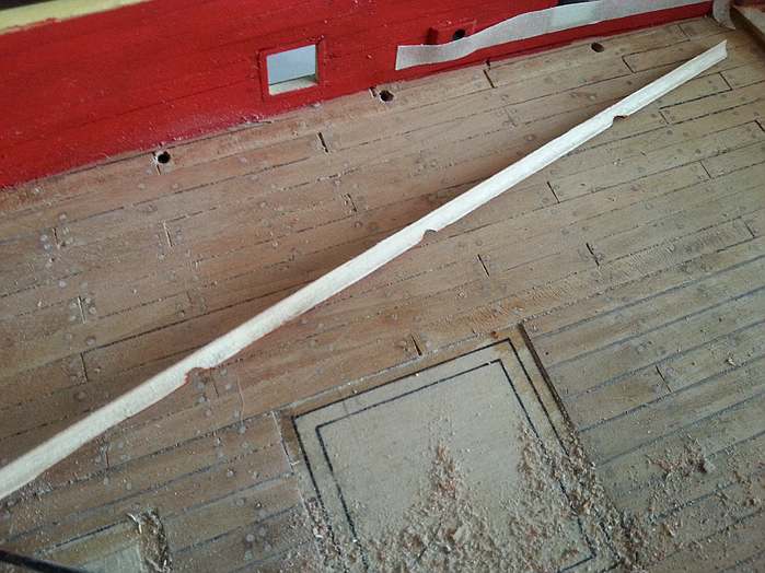

den seitlichen Abschluss, also den Übergang vom Deck zur Schanz, bilden je Seite eine, in Kehl-Form ausgearbeitete, 3x3 mm Leiste.
Im Fachhandel gibt es inzwischen ein Ziehklingen-Set für ca. 10€ zu kaufen, mit dem man die unterschiedlichsten Kantenformen herstellen kann. Leider bin ich erst vor kurzem im Internet auf dieses Werkzeug gestoßen, so dass ich mir für diesen Arbeitsschritt mit einem eigenen Zieheisen "aushelfen" musste. Hierbei habe ich aus einem (aus der Rumpelkiste) 6mm Rundeisenstab nachfolgend abgebildetes Werkzeug hergestellt.
Im ersten Arbeitsschritt wurden beide Leisten in eine dreieckige Form gebracht. Zum Teil mit einem Messer bearbeitet, hiernach mit einer feinen Feile nachbearbeitet. Beide Leisten wurden mit einer Überlänge zum einspannen in den Schraubstock eingespannt. Mit den Zieheisen wurde hiernach die halbrunde Form, vorsichtig wegen der Bruchgefahr, in die Leisten eingearbeitet.
Die nachfolgenden Bilder zeigen, wie ich die Leisten bearbeitet habe.
Nach dem die Leisten auf ihre eigentliche Länge eingekürzt waren, wurden die Positionen der Speigats angezeichnet. An den Stellen, an denen die Speigats in die Bordwände eingearbeitet wurden, habe ich die Leisten entsprechend mit einer feinen runden Nadelfeile nachgearbeitet.
Abschließend noch etwas Feinarbeit mit 280 'ziger Schleifpapier geglättet. Vor der Montage wurden beide Leisten vorgebeizt und erst danach auf dem Deck angebracht.

Das obere Deck der Back ... und was schon vormontiert werden musste ...(BUG-DECK)
Der Tatsache entsprechend, dass nach der Montage des Backdecks der ungehinderte Zugang in den unteren Decksbereich, zum Einbau der beiden vorderen Geschütze .......
der Ankerbeting .......
und des Knechtes des Fockmastes
nicht mehr möglich ist, mussten diese Bauteile vor dem Schritt der Decksmontage eingebaut werden. Zusätzlich musste auch die Kardeel des Fockmastes bis zum Kardeel-Block geführt und vormontiert werden. Die Tragbalken des Backdecks wurden dem gebogenem Verlauf des Decks mittels Schleifen angepasst, sodass die Grundplatte gleichmäßig und plan montiert werden konnte. In dieses Vordeck wurde noch die Decksöffnung (Grätingrahmen) eingearbeitet und der Durchbruch für den Fockmast gefertigt.
Nach dem das Deck fest mit den Tragbalken verleimt war, ging es, in der gleichen Art und Weise wie beim Hauptdeck, an die Beplankung.

... so noch schnell den Rest vom "Schützenfest"... Das Vordeck...
... und weiter gehts ... mit Back und Vordeck und Beplanken...
Nach dem das Deck fest mit den Tragbalken verleimt war, ging es, in der gleichen Art und Weise wie beim Hauptdeck, an die Beplankung. Die nachfolgenden Bilder zeigen hierzu einige Details und die Fadentechnik der Kalfaterung.
Der Bugbereich erhielt noch seine Fischung!
Das fertige Ergebnis ist in den nachfolgenden Bildern zu sehen. Hier sind auch die notwendigen Schleifarbeiten insoweit, bis auf einige Nachbesserungen, abgeschlossen.
