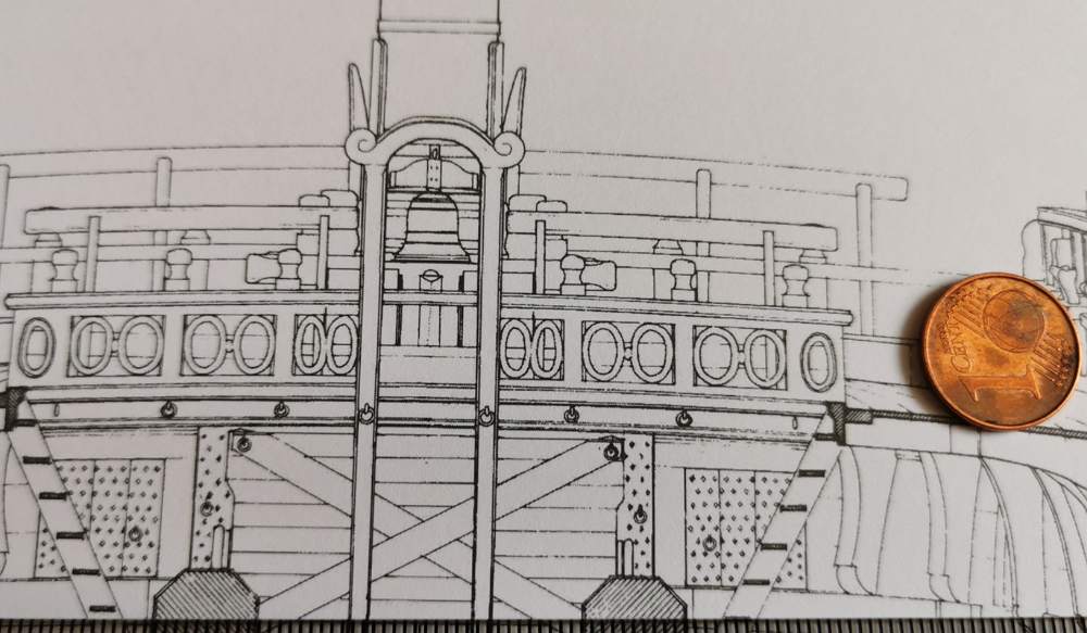

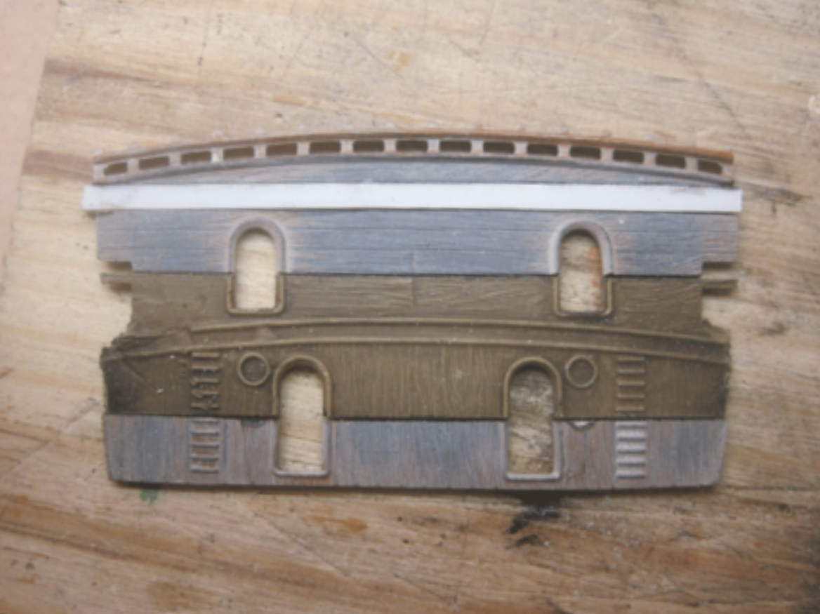

Hallo Schmidt,
eine beruhigende Vorbemerkung - laut dem Plan ist der rechte Winkel zwischen Bordwand und Breakhead Bulkhead absolut in Ordnung:
Es gibt immer neues an diesen beiden Bildern Deines Modells zu entdecken:
Du hast die Backseitenwand - ich schätze mal so - 3 bis 5 mm erhöht?
Aber wie hast Du es geschafft, eine konkave From in den Rumpf zu bekommen - sind innen Spanten oder Sheetplatten verbaut, die Du uns vorenthalten hast?
Die zweite Frage ist die nach den Sinn und Zweck dieser zu kurz geratenen Treppen im Frontschott:
Die Türen sind im Grunde doch Stückpforten des Ober- und Mitteldecks?
Auf dem Plan der Freunde des Pariser Marinemuseums (der ja wohl Grundlage des Modells ist) ist es anders dargestellt:
Dort sind die Türen zweifach und runde Stückpforten der Mittelartillerie zwiefach vorhanden - diese sinnfrei verküzte Treppe mit den fehlenden zwei Sprossen ganz oben ist aber dennoch da! Also wozu diese fehlende Sprossen?
Bestimmt nur, um Kameraden zu ärgern, die auf dem "Häusel" waren und man zog ihnen frech die Strickleiter weg, die die fehlenden Sprossen ersetzte? Oder war das eine Sicherheitsmaßnahme gegen mögliche Enterer? Dann müßten aber die unteren Türen sichtbar zur Attrappe werden oder besser doch ganz weg (denn die Flügel der Galionsfigur würden diese Türen auf der Zeichnung nicht verdecken, oder? Und dann muß die runde Stückpforte aufgebohrt werden und einen verschließenden Stückfortendeckel erhalten, denke ich mir mal so - dazu aber gleich mehr...
Die zweite Frage ist ehr technischer Natur - wieso sind da keine Stückpforten und schwere Türen verbaut - das ist das frontale Schott - alles Wasser was über die Galionsfigur strühte, spitze und schlug kam so in die Decks.
Irgendetwas ist da extrem unrund geplant worden.
...aber die Frauen mit dem Giraffenhals, reißen es wieder raus :lol:
Das dritte ist eine ästetische Bitte
Also mich drängt es zu sagen, Du solltest da (wie schon erfolgreich bei den Geschützlafetten eingesetzt) die Sägeblattbreite nutzen und ganz französisch nach Maximilien Marie Isidor de Robespierre verfahren...
Grüße von Chris, dem Monster
__________
im Bau:
"LA SIRENE" von Heller (Rumpf) als LE FLEURON 1689 (Decor)
Versuch eines hist. korrekteren Modells
_____
"Niveau" ist auch nur das französische Wort für "Pegel".
Donnerstag, 26. März 2020, 07:49
Die Anbringung der Erhöhung des Rumpfes an der Back (schöne Formulierung!) ist in Post 12 des Bauberichtes beschrieben. Poly-Sheets lassen sich vorbiegen, zudem sind sie während des Klebevorgangs mit Klemmen festgehalten. Innen ist als Verbindung zwischen den beiden Aufstockungen ein weiteres Sheet verklebt, das als Auflage für das Backdeck dient.
Das Frontschott ist noch nicht fertig! Es passt lediglich von der Größe, müsste aber noch zumindest teilweise abgeschliffen und neu graviert werden (Holzmaserung). Eine doofe Arbeit, weil dabei, wenn man es gründlich macht, wahrscheinlich alle Details verloren gehen und neu gestaltet werden müssen.

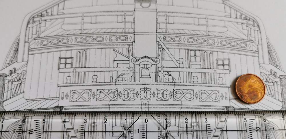

Donnerstag, 26. März 2020, 13:57
(...) Eine doofe Arbeit, weil dabei, wenn man es gründlich macht, wahrscheinlich alle Details verloren gehen und neu gestaltet werden müssen.
Aber es gibt Dir eine Gelegenheit das ganze zu "historisieren"... hier ein
74er Bugschott aus der 74er Plansatz von Ancre
(schielßich ist die PHENIX ja eine 80er) hier der tötl. Bereichbaus den AncrePlänen für die 74er:
und einmal mit barockem Decor das Breakhead Bulkgead der SAINT PHILIPPE 1693:
Aber bitte Vorsicht das Schott
ist im Gegensatz zur 74er S-förmig geschweift!
