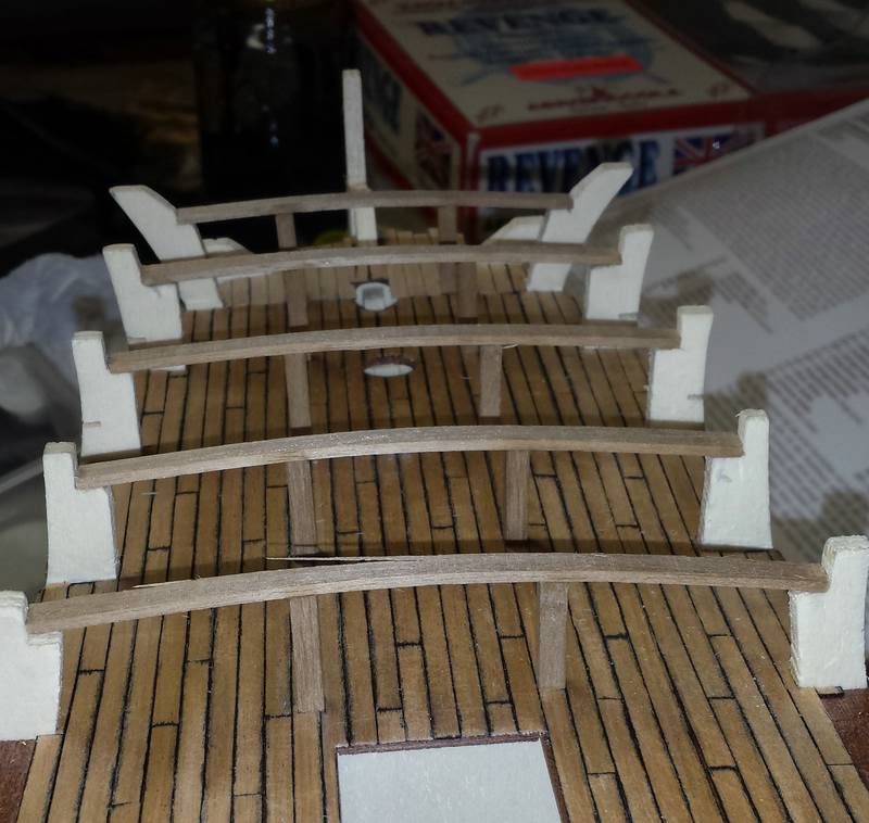

Die restlichen Säulen unter den Decksbalken des Vor- und Achterdecks wurden abgelängt, genau passend geschliffen und eingebaut.
Interessanterweise ist die Wölbung der Decksbalken nicht immer gleich...ich hoffe, das wird durch die Steifigkeit des Decks ausgeglichen. Wenn nicht muss ich halt passend auffüttern.
Gerade beim dritten Balken des Achterdecks von hinten ist kaum eine Biegung festzustellen (hab´s mal markiert...)

Hallo Björn,
das die Decksbalken durch das spätere Deck ausgeglichen werden kannst Du gleich vergessen ebenso wie unterfüttern. Das wird krumm und schief, ärgerst Dich und Du hast nur doppelte Arbeit.
Tipp von einem der Scratch baut.
Wenn Du die Balken biegen willst dann mache Dir aus z.B. 6-8mm dicken Stück Sperrholz eine Form auf der Du die Balken biegen kannst. Das dauert zwar bis alle gebogen sind (gerade bei der Menge) aber alle haben dann den gleichen Schwung. Dabei ist es wichtig auf der Schablone und den Balken eine Mittellinie aufzuzeichnen. An Hand der Mittellinie die Balken dann mittig ausrichten und an den Enden kürzen bis sie passen.
oder
Weit aus schneller aber mühevoller wäre die Balken alle in dem Schwung wie die Krümmung des Decks ist zu sägen. Hol Dir mal aus dem Baumarkt Buchenleisten und dann sägst Du die Balken aus. Der Vorteil ist, Buche ist recht stabil und hält auch einiges an Druck beim befestigen des Decks aus ohne gleich sich zu verziehen.
Wenn alle Balken fertig sind dann Stück für Stück die Stützen einpassen.
Nachdem die ganze Konstruktion fest ist kannst Du sogar mit einem Schleifklotz über die gesamte Länge gehen zum angleichen ohne das dabei Bruch entsteht.
LG Patrick

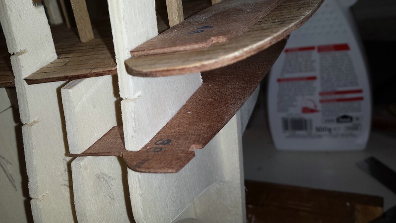

Das untere Deck für die Kajüte wurde jetzt nochmal kontrolliert und dann verklebt.
Danach hab ich die Knie, die es achtern von unten stützen angebracht.

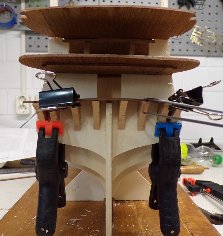

Bei denen könnte ich Euren Rat gebrauchen.
Die Knie sind alle acht gleich groß. Das Deck darüber ist aber eben leicht gerundet.
Wenn ich jetzt aber die Knie am Rand kürzer schleife verändere ich ja automatisch die Form, oder? Irgendwie steh ich da grad auf dem Schlauch... :doof:
Wie würdet Ihr die Teile zuschleifen?
Dienstag, 11. April 2017, 20:57
Die Knies müssten senkrecht und parallel zueinander stehen.
Wenn die Deckskrümmung gleichmäßig verläuft, durfte die Form erhalten bleiben, da Du ja an den oberen Rändern der Knies
überall gleich viel weg nimmst, wenn Du sie dieser anpasst.

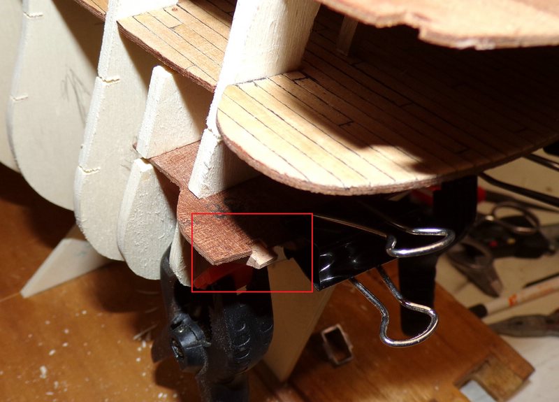

Mein Problem ist nicht die Balkenbucht, also die Decksbiegung "unten-oben-unten", sondern, dass die achtere Kante des Decks nicht gerade ist. Sobald ich da die Knie von hinten her beischleif pass ich ja nur die Äußeren an und veränder dabei deren Form.
Wenn ich das gesamt Knie kürz wandert dessen Biegung nach vorn und wenn ich in der Mitte beischleif verändre ich die komplette Form...
Oder? ?(
Parallel stehen die Knie übrigens. Sieht hier nur durch den Weitwinkel der Kamera so seltsam aus. Die hatte ich mir mit der Idee zugelegt, bei unsrem Küstenurlaub letztes Jahr nicht so weit von den Schiffen zurücktreten zu müssen... :D
Mittwoch, 12. April 2017, 09:03
Da wird Dir dann wohl nichts anderes übrigbleiben, als die Knie in der jeweils entsprechenden Form und Größe

ich hab den Fehler entdeckt. Ray hatte Recht... :doof:
Ich hab total vergessen, dass das Deck ja gebogen ist, die Knie aber alle gleich groß sind. Das konnte also gar nicht passen. Blöder Denkfehler!
Die Lösung wäre, die Knie wieder abzureißen und von oben her so anzupassen, dass sie unten auf einer Linie enden.
Dabei werden sie ja dann automatisch auch in der Länge kürzer.
Wenn nur der Leim nicht so gut hielte...
Zwei von den sechs äußeren Knien konnte ich retten, der Rest ist Bruch - heißt also, neu bauen. Bis jetzt ist eine Seite fertig, der Rest kommt morgen dann nach Feierabend.
Björn

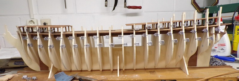

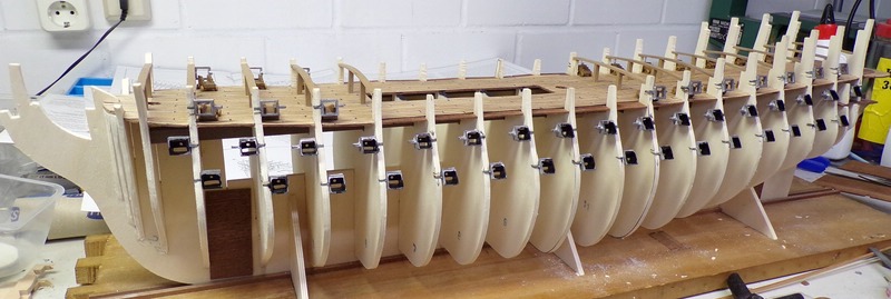

Bei der Royal Louis hab ich jetzt alle Knie achtern fertig und montiert. Gestern konnte ich dann auch schon mit der Beplankung da unten anfangen.
Die Knie mussten echt nur von oben her eingekürzt werden, dann passte alles. Hätte ich ja auch gleich drauf kommen können...na ja, shit happens...

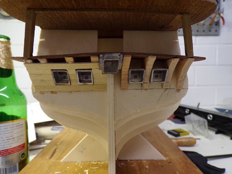

Heute wurde dann der gesamte Rumpf erstmal grob gestrakt. Das wird dann noch mal feiner erledigt, aber jetzt passt die Straklatte schon fast perfekt. Nur noch ein bisschen glätten...

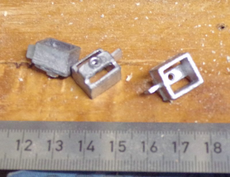

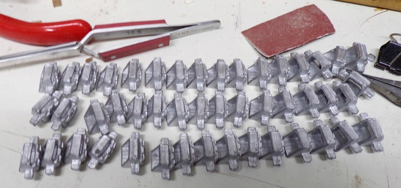

Außerdem hab ich die Zinnteile am Heck schon mal auf das Niveau der Unterbeplankung zurückgeschliffen.
Weiters wurden schon einmal die ganzen Stückpforten-Teile für die 2. und 3. Batterie zusammen sortiert. Ist schon eine ganze Menge. Insgesamt 66 Teile.
Die Gussqualität finde ich soweit ganz ok. Allerdings muss schon jede Stückpforte nochmal nachgeschliffen werden. Hab keine Lust, dass man da nachher drin Grate sieht :D
Die Pforten der 3. Batterie backbord hab ich erstmal lose reingesteckt. 3 davon müssen etwas verschoben werden, damit die Linie passt.

Hier erstmal von gestern abend:

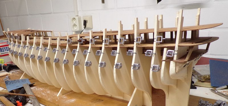

Und jetzt von heute:

Na da bin ich ja mal gespannt, wie die gegossenen Stückpforten sich nachher machen, sieht erstmal sehr gewöhnungsbedürftig aus.

ja, das mit den gegossenen Stückpforten ist schon verflixt...ungewohnt...
Ich bin jetzt schon gespannt, wie das dann mit den drei Reihen, aber noch ohne jede Planke aussieht :)
Ist aber halt auch ohne jede Frage schon ziemlich praktisch.

das mit den Guss-Trempelrahmen klappt sicher, einfach schön runter schleifen, rot lackieren und eine "Stufe" bei der Zweitbeplankung lassen, dann sieht das top aus :ok: ...

wie Olliver schrieb werd ich das auch machen. Die Trempelrahmen werden auf das Niveau der 1.-Beplankung runter geschliffen, vorn rot lackiert und dann die Zweitbeplankung so weit rübergezogen, dass die benötigte Stufe bleibt.
Leider treiben mich die Rahmen auch gerade so ein bisschen in die Verzweiflung :bang: :bang: :bang:
Bei den unteren beiden Batterien mussten backbord je 3 Schnitte neu gemacht werden. Soweit ja völlig ok.
Aber bei der obersten Batterie musste ich JEDEN Einschnitt neu machen. Hätte ich die so gelassen, hätten die Stückpforten mit dem Deck abgeschlossen. Die saßen echt ALLE!!! zu tief, teils 4-5 Millimeter...
Na ja, mühsam ernährt sich das Eichhörnchen...
Bis jetzt sind die Trempelrahmen der unteren beiden Batterien fest verklebt, ebenso die 3 unter dem Backdeck. Die achteren kommen dann morgen fest rein. Die sind im Moment nur lose rein gesteckt.

In den letzten Tagen ging es in der Werft wieder etwas langsamer voran. Dafür stand heute die Fortbildungsprüfung in Politik&Wirtschaft an.
Immerhin wurden in den letzten Tagen noch die Stückpforten der Steuerbordseite verschliffen und eingebaut.
Danach mussten dann alle Pforten bis auf die der ersten Batterie schwarz gestrichen werden. Die und die vorderen Kanten der anderen Trempelrahmen werden dann rot.
Ehe dann die Geschütze unter Back- und Achterdeck nicht mehr zu erreichen sind waren ein paar Lafetten zu bauen. Leider verweist Mamoli hier nicht darauf, dass es für vorn und hinten an den Lafetten verschiedene Räder gibt. Die hinteren Räder sind dabei deutlich größer.
Ob das jetzt historisch korrekt ist - na ja, es sieht gut aus. Und das ist mir hier eigentlich wichtiger. Die Lafetten werd ich auch in holzfarben lassen. Auch wenn sie ja eigentlich rot sein müssten. Aber mir gefällt es so halt einfach besser.
Als letztes konnten dann heute noch das Back- und Achterdeck final eingepasst und verklebt werden. Zum Glück hab ich ja genug Zwingen :ok:
Das Schiff sieht jetzt schon ein bisschen ungewohnt aus, aber auch schon recht eindrucksvoll mit den ganzen Stückpforten. Wenn ich mir das als Gegner vorstelle - duck und wech!
