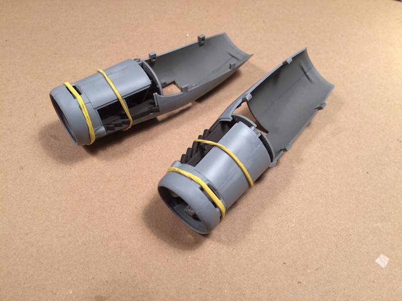

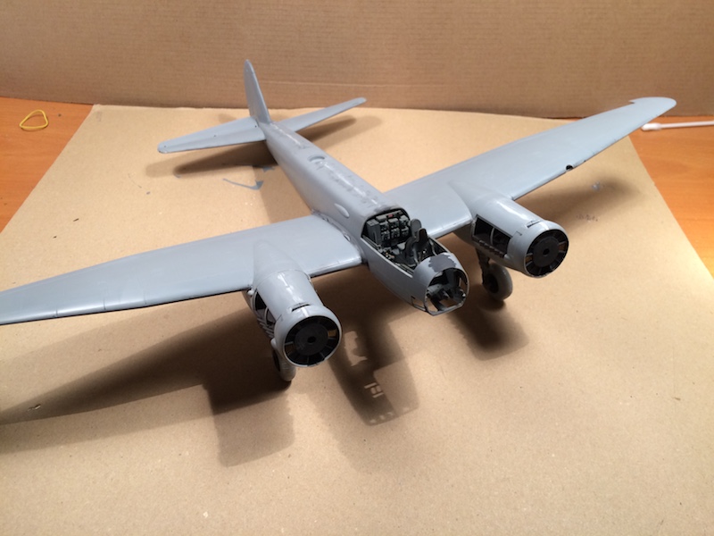

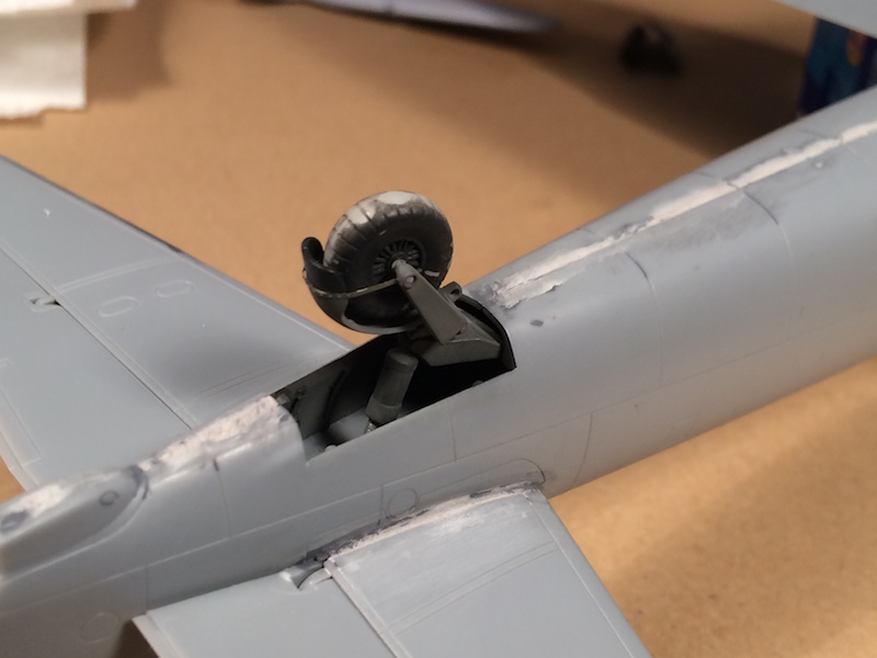

Heute stand für mich das Bezwingen der Motorgondeln auf dem Plan. Durch den ziemlich geschachtelten Aufbau und die Motoren im Inneren, stehen die beiden Teile und Hälften stark unter Spannung und mussten von mir stückweise und immer im Wechsel Sekunden- und Revellkleber zusammengefügt werden.
Zum Glück hat alles soweit geklappt und nach der Trocknung kann ich die Gondeln dann an den Rest der Ju kleben.

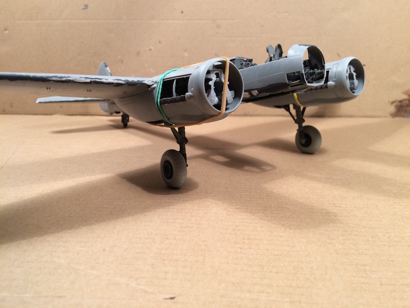

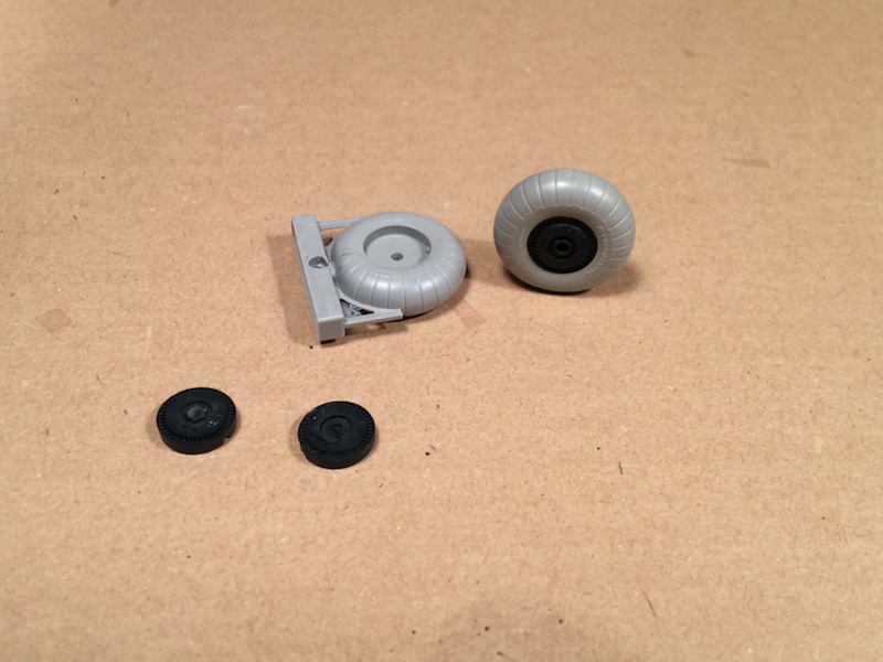

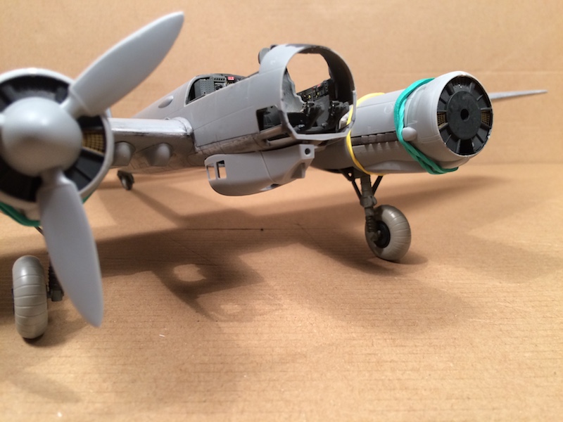

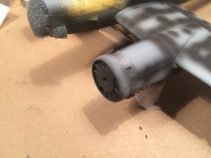

Heut habe ich mich an die Motorgondeln und die Fahrwerke gesetzt. Da die Fahrwerke aus dem Revell/Dragon Kit bereits zusammengebaut und mit Ätzteilen versehen waren, wollte ich dies natürlich für meine Ju 88 nehmen. Also mussten die Dragonteile an den ICM/Revellbausatz angepasst werden. Dazu sägte ich das Motorschott in etwa plan mit der Bodenplatte ab und klebte die alten Fahrwerke an die Rückseite des Motorschotts in der ICM-Gondel. Anschließend passte ich noch die Motorgondel an die Tragflächen an und verklebte alles.
Die Räder aus Eduard's Brassin-Serie steckte ich mal probeweise an um die Wirkung zu testen. Eventuell steht die Ju ein bisschen Hochbeinig im Moment?!
Grüße,
Ralf

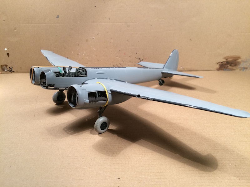

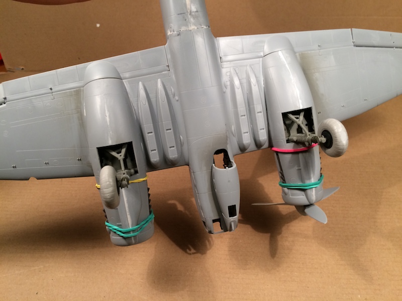

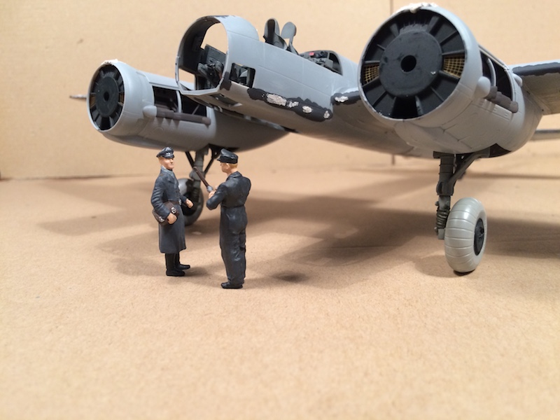

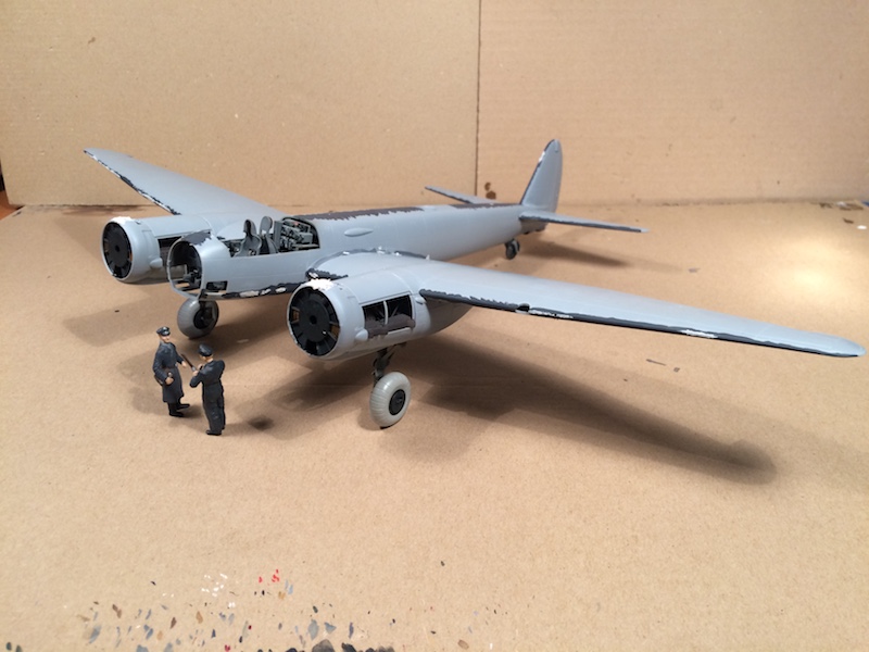

Zunächst passte ich die Frontplatten der Motorgondeln an. Scheinbar sind die Dragon/Revell-Teile minimal größer im Radius, so dass ich die Gondeln durch einen kleinen Sägeschnitt aufsperren musste. Nach dem Einpassen auf beiden Seiten, hab ich die Spalten verschlossen. Morgen werde ich noch die Klebenähte an den Gondeln und die Gondel-Rumpf-Übergänge spachteln.
Zu den Fahrwerken hab ich dann in meinem Bilderfundus noch was gefunden:

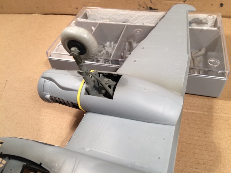

Wie man an der Aufnahme erkennen kann, steht meine Ju doch bissl hochbeinig da. Also kürzte ich die Fahrwerke nochmal um etwa 2-3mm ein.
Testweise mal zwei Luftwaffenfiguren zugestellt – passt eher!
Grüße,
Ralf

Bei der Fahrwerkshöhe würde ich mich auch an den Schachtklappen am Originalbild halten
Sieht definitiv besser aus :ok:

Schön, das Ihr immer noch dabei seid. Ich denk jetz stimmt es in etwa soweit mit der Höhe der Fahrwerke. Mal schauen wie es am Ende mit den Klappen wirkt.
Die Ju selber steht noch auf der Werkbank und wartet auf die Schleiferei. Hab da grad noch nich ganz so die Motivation für......

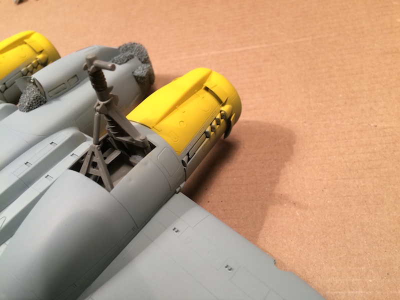

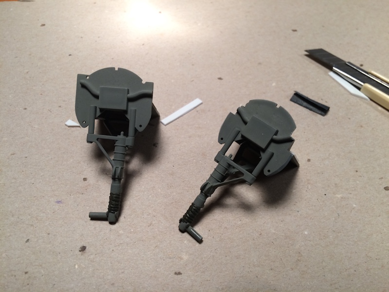

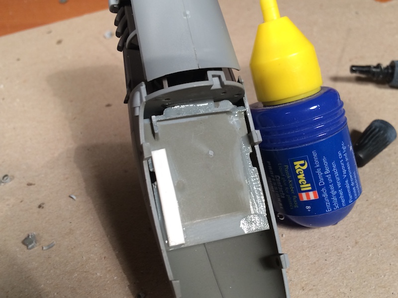

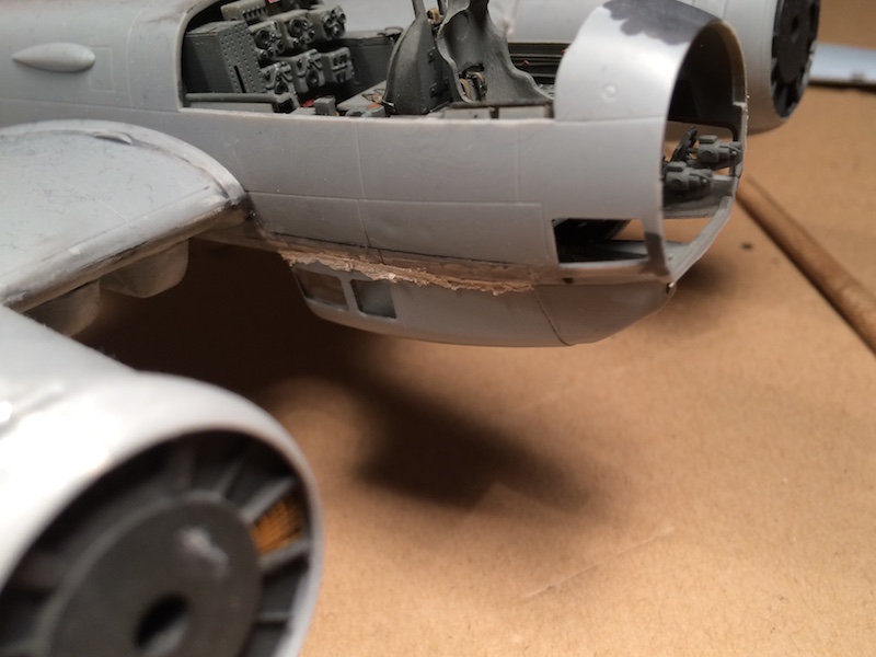

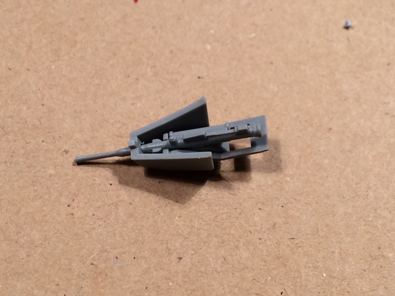

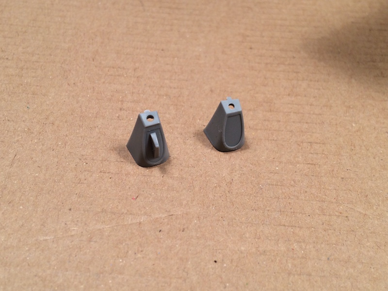

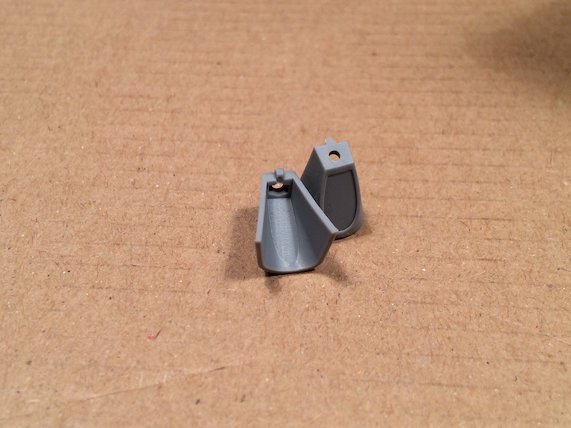

Daher heut mal was Anderes: Die 88er der Finnen hatten in der Unterrumpfwanne ein nach vorn feuerndes MG 131 verbaut. Zu sehen z.B. hier:
Nun gibt es im Revell/ICM Bausatz einige Bauteile die wohl für ein solches MG in der Wanne gedacht sind. Allerdings findet sich nirgendwo in den Bauanleitungen von Revell oder ICM ein Hinweis dazu, wie das Ganze letztendlich gebaut und verbaut werden soll.......... habt Ihr vll. eine Idee?
Grüße,
Ralf

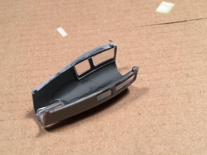

@FLo: Jap, scheint fest verbaut zu sein. Interessant ist auch, dass die beiden kleinen Fenster an der Front der Wanne scheinbar nich transparent sind. Normalerweise waren die Fenster ja für das Bombelzielgerät im Cockpit da. Durch das nach vorn feuernde MG ist da aber gar kein so richtiger Durchblick mehr möglich. Vll. find ich noch irgendwelche Fotos aus dem Cockpitinneren einer finnischen Ju 88.

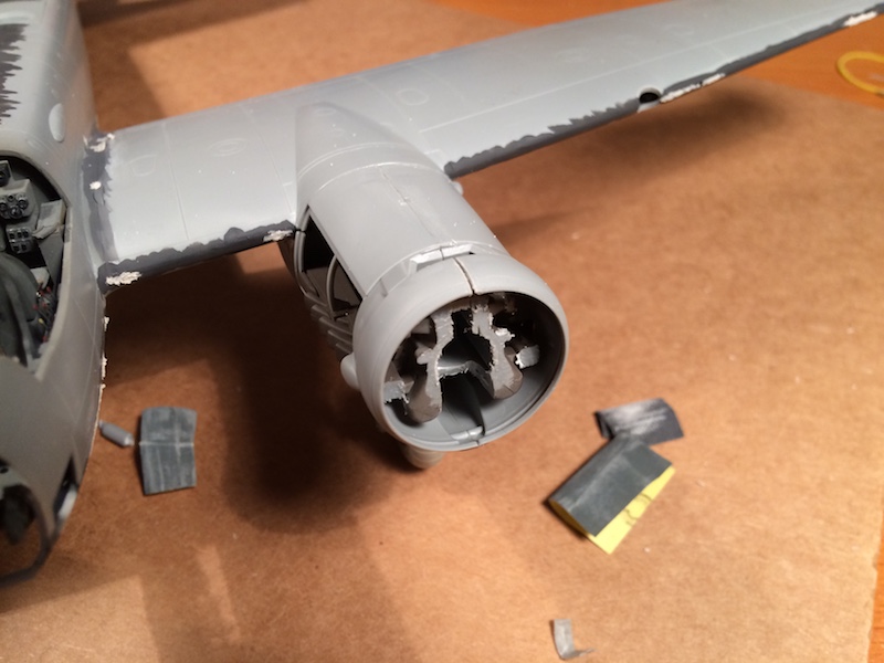

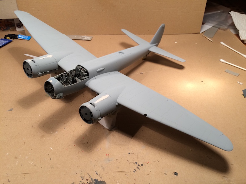

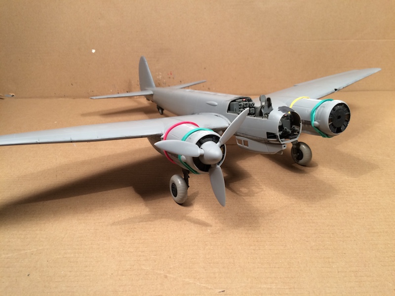

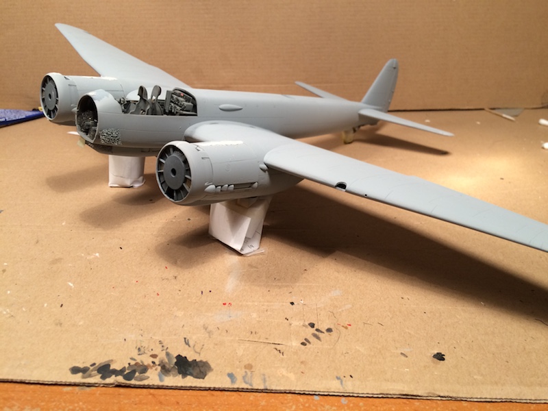

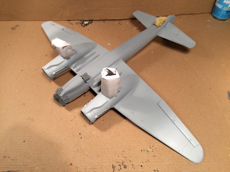

Die letzten Tage hatte ich einen Anflug von Enthusiasmus und hab die Ju 88 verschliffen und noch ein paar fehlende Teile angebracht. Doch zunächst fand ich auf einem versteckten Teilerahmen noch ein Wannenspitze, die auf der Rückseite sogar eine Aussparung für das Unterrumpf-MG hat. Dooferweise hat das Teil auf der Vorderseite ein komisches Horn, welches die finnischen Ju nicht haben.
Nach dem Versäubern der Spachtelstellen habe ich noch die fehlenden Bleche der Motorgondeln angefügt und mal probeweise die Unterrumpfwanne angesteckt. Die Bombenträger fanden auch schon ihren Platz.
Da ich noch nicht so recht weis, welche Propeller mir besser gefallen (ICM/Revell oder Dragon/Revell), klebte ich zunächst einen ICM-Propeller auf die Dragon-Motorfront – und siehe da, es passt!
Nun werd ich schon ein bisschen abkleben und eine erste Grundierungsschicht ansetzen!

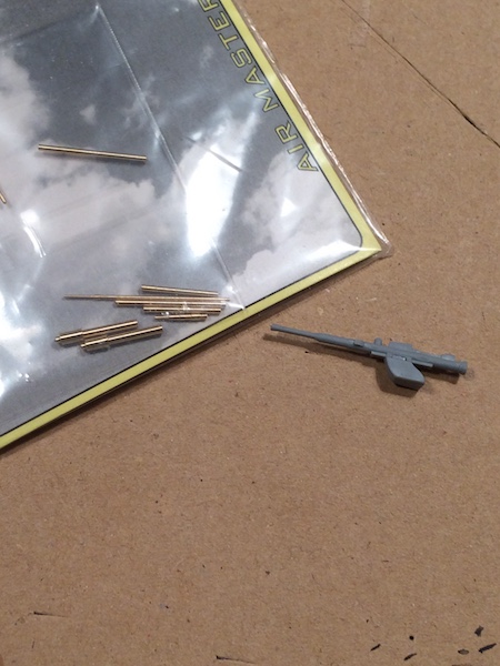

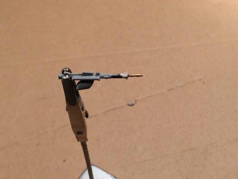

Eigentlich sollte schon im November die Grundierung auf die Ju – allerdings fiel mir dann ein, dass ich vorher noch die Rumpfwanne verbauen musste. Dazu klebte ich zunächst die Fenster in die entsprechenden Teile. Als Kleber der Wahl kam dabei normaler Holzleim zum Einsatz. Vorher hatte ich die Fenster noch maskiert. Nach dem Ankleben am Rumpf folgte der obligatorische Spachtel.

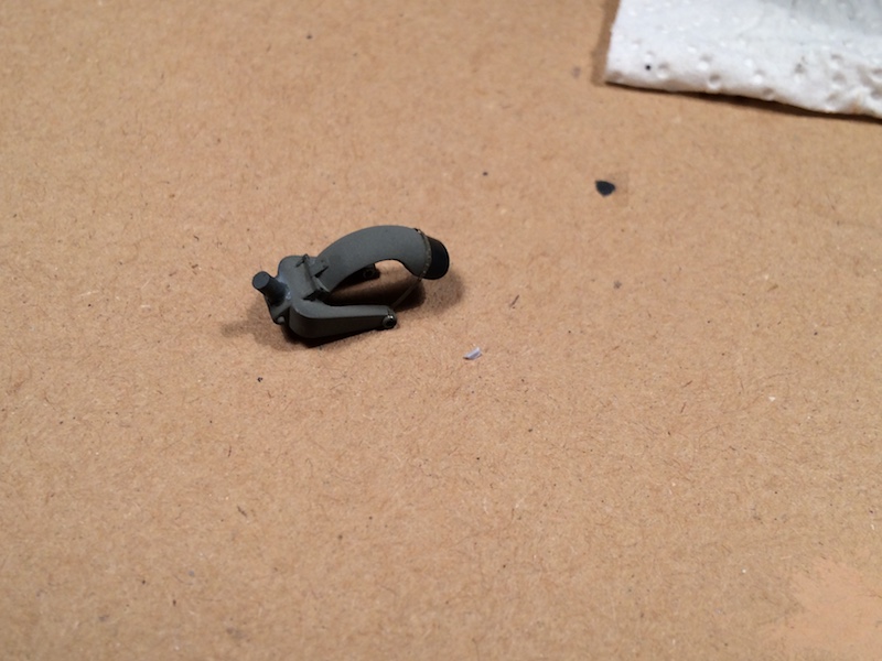

Parallel nahm ich mir die Spitze der Wanne mit dem zu verbauendem MG vor. Am Bausatzteil kappte ich den vorderen Teil des MG-Laufes und bohrte das verbliebene Stück auf. Dort klebte ich dann ein Messing MG 131 von Master ein. Irgendwie muss ich beim Bohren etwas schief gekommen sein, denn ich musste den Messing-Plaste-Übergang doch noch Spachteln.
Nun heist es wieder schleifen und dann geht's weiter............

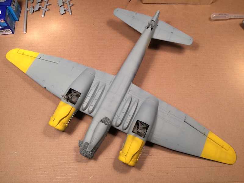

Da die finnische Ju ziemlich viele Gelbstellen bekommt, hab ich diese Bereiche mit den Weiß zusätzlich grundiert. Morgen werd ich da ebenfalls das Shading ansetzen.

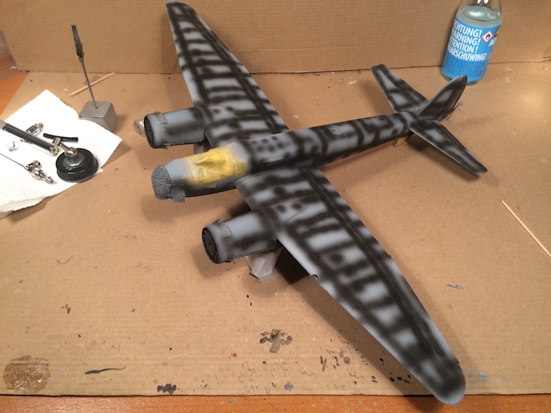

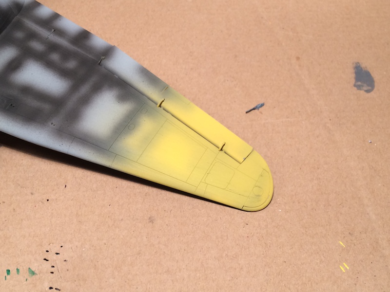

So, wie versprochen die Schattierung für die 88. Bevor es losging mit Luftpinselschwingen, klebte ich noch fix die Leitbleche an den Motorgondeln an und zog hier und da noch ein paar verschliffene Gravuren nach.
Grüße,

Heut habe ich erstmal den nächsten Farbwechsel vollziehen müssen. Bisher habe ich immer mit Revell Gelb 15 gebrusht. Heute war aber dann einfach der Wurm drin. Egal wie stark ich die Farbe verdünnte, nach zwei drei Sprühstößen wurde die Farbe fest und verstopfte immer wieder die Pistole. Auf dem Modell war auch einfach keine gleichmäßige, halbwegs deckende Schicht zu bekommen. Daher hab ich erstmal grob die zukünftigen Gelbstellen gebrusht und mir dann ein neues Gelb gekauft – da ich eh noch neues Tamiya-Weiß brauchte, hab ich mir gleich noch Gelb dazu gekauft und werd damit morgen nochmal über die Revell-Gelb-Stellen drüberhauchen.
Auf den Bildern sieht das Ergebnis dann doch irgendwie besser aus als in Natura.....naja.

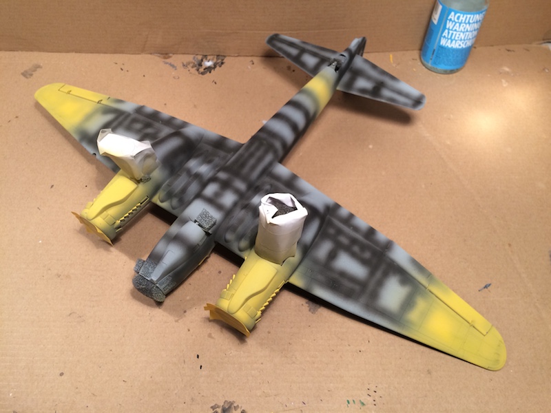

Sonntag, 31. März 2019, 16:20
Servus.
Ich bin schon zufrieden mit den Revell-Aquas. Lediglich Weiß, Gelb und Rot decken gebrusht nicht so richtig – daher bin ich für Gelb und Weiß auf Tamiya umgestiegen und mit Rot muss ich noch experimentieren (habe mir dieses auch von Vallejo besorgt).
Dieses Wochenende widmete ich mich verstärkt meinen einzelnen Modellbaustellen:

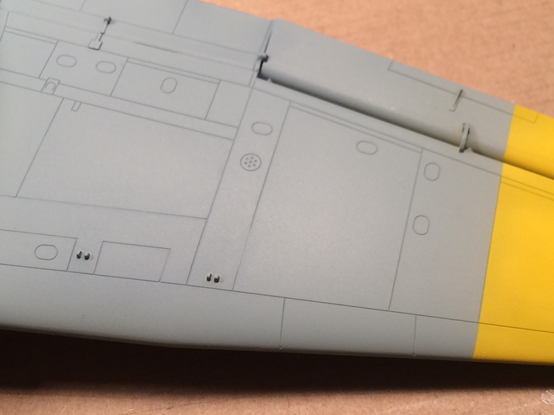

Zunächst wurden die Gelbbereiche der Ju 88 noch aufgehellt und anschließend der Lack für die Unterseite gebrusht – eine Mischung aus Vallejo's RLM 78 Graublau und Revell Mittelgrau 43. Hat soweit ganz gut geklappt, einzig an einer Stelle hat die Gun etwas gespuckt und daher eine kleine Orangenhaut erzeugt. Dem werd ich nach Trocknung noch mit einem Micromesh-Pad zu Leibe rücken und wenns nicht will dann halt mit dem 1200er Sandpapier!
Vll. schaff ich morgen dann schon die Aufhellung der einzelnen Panels – muss ja hier auch mal zum Endspurt kommen ;)

Freut mich, dass es gefällt! Obwohl ich mit der Oberlfächenbeschaffenheit alles andere als zufrieden war.
Hab mir heut mal die Polierpads geschnappt, ne Runde drübbergeschwurbelt über die Ju und dann die einzelnen Panels aufgehellt. Hat soweit hingehauen, trotzdem war es ein K(r)ampf. Zwei, drei Panels und die Düse war zu – ich werde demnächst mal versuchen, die Vallejos mit Isopropanol zu verdünnen und schauen ob die sich dann geschmeidiger verarbeiten lassen........................

...die Unterseite ist spitze geworden. Das Pre-Shading hat zu 100 % gepasst... :respekt:
