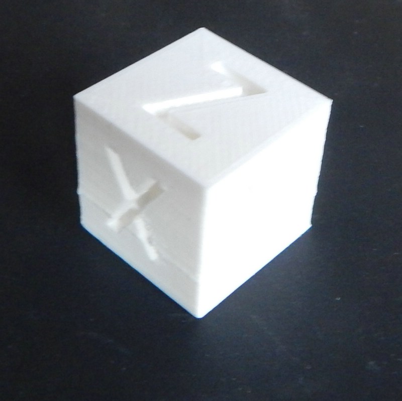

Freitag, 3. März 2017, 17:08
Hier ist der 2cm Kalibrierwürfel:
Der Messschieber sagt exakt 20,0mm je Achse, Out of the Box auf Maß, besser kann es nicht sein.
Die dicke Wulst ist enstanden, weil ein Kabel etwas spannte, das ist später ja auch vorbei, wenn alles ordentlich verlegt ist.
Gruß, Olaf

Freitag, 3. März 2017, 20:49
Hallo Olaf,
da kann ich dir nur gratulieren. :respekt:
Hoffentlich geht's bei mir auch so reibungslos.
Marcel
