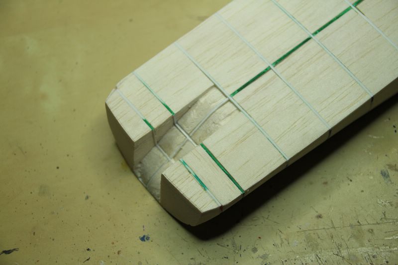

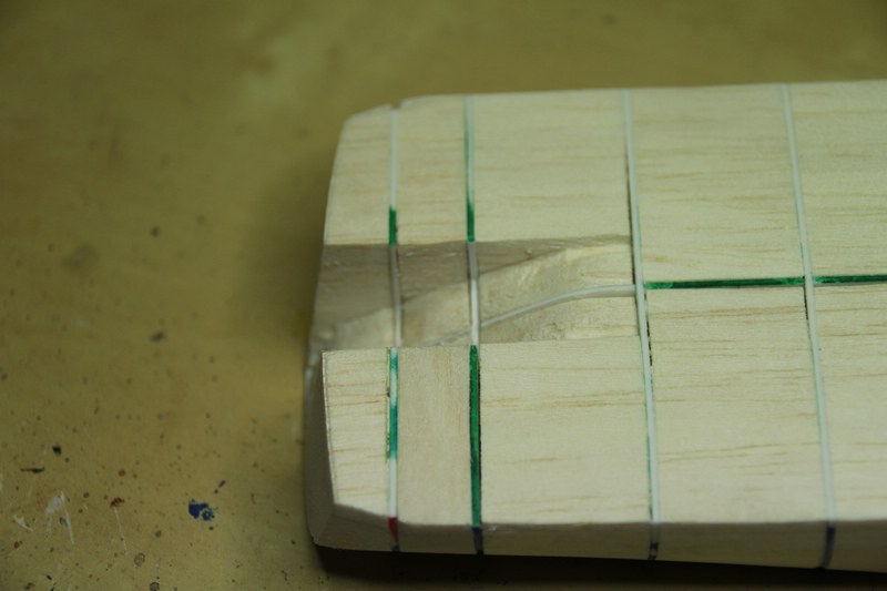

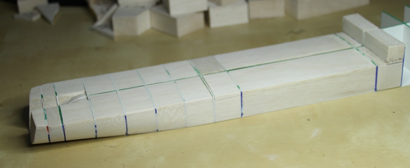

Auffüllen des Spantgerüstes - weiter geht's...
Heute war Fahrradtour angesagt, aber ich hab mich nochmal kurz an die Säge gesetzt und die restlichen Füllklötze grob in Form gesägt. Mit dem Ergebnis, dass der Kahn jetzt so aussieht:
Weiter geht es dann zunächst mit dem Einkleben der Füllstücke und dann mit dem Zurechtschleifen.
Bis die Tage,
Alex

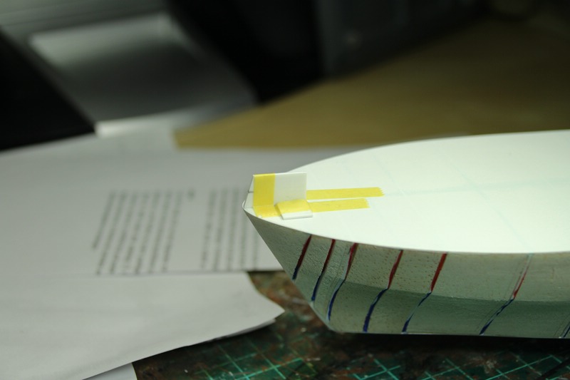

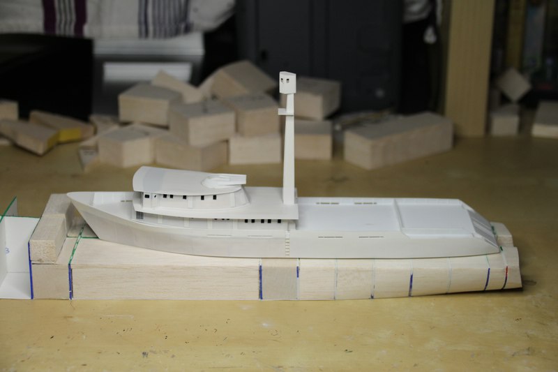

Montag, 26. Juni 2017, 20:40
Nabend Leute!

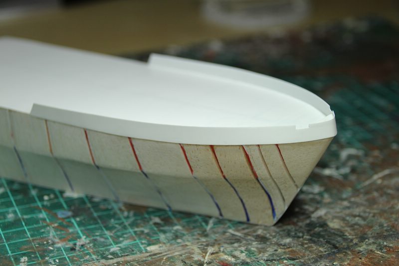

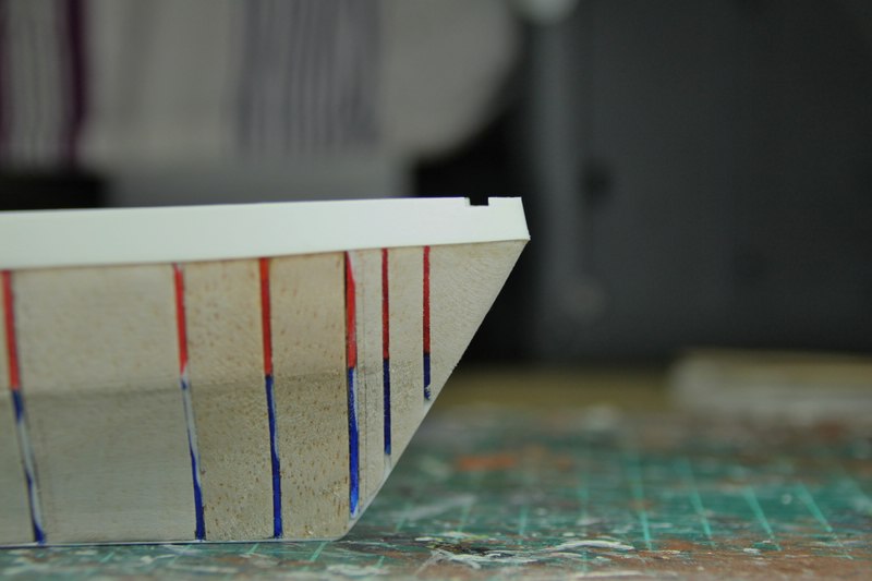

Heute mal wieder ein kurzer Wasserstandsbericht:
Verschleifen der Füllstücke
Wie im letzten Teil des Bauberichts ja schon beschrieben, stand als nächstes das Verschleifen der Balsa-Füllstücke auf dem Plan - Aber davor waren noch zwei Dinge zu tun:
Als Erstes hab ich, wie Jörg es auch angeregt hatte, die Spantenaußenkanten mit Edding eingefärbt. Hier mal ein Beispielfoto von der vorderen Hälfte des Rumpfes:
Da der Rumpf im Bugbereich einen markanten Knick aufweist, habe ich für die Spanten dort drei unterschiedliche Farben verwendet (zwei hätten es wohl auch getan…). Grün für das Deck, Rot für den oberen Teil der Außenhaut bis zum Knick, Blau für den unteren Teil.
Als Zweites konnte ich dann die Füllstücke einkleben. Dabei hab ich mich entschlossen, mich erstmal auf den achteren Bereich, also den des Arbeitsdecks, zu konzentrieren und die restlichen Füllstücke später einzukleben. Dann noch schnell die nötigen Hilfsmittel geschnappt…
Das eigentliche Schleifen ist wenig fotowürdig - eine staubige Angelegenheit halt, ihr kennt das...
Dafür kann ich euch heute Fotos vom Resultat zeigen. So sieht die achtere Hälfte des Rumpfes mittlerweile aus:
Der im oberen Bild rot eingekringelte Bereich ist außen noch nicht verschliffen, der kommt dann bei der vorderen Hälfte mit dran…
Die Fotos zeigen auch gut, dass ich mich in meinem Fall nicht ausschließlich auf die Farbmarkierungen verlassen konnte. Durch das Kopieren vom Bauplan und die Arbeit mit der Säge haben sich zwangsläufig kleine Ungenauigkeiten eingeschlichen. Allerdings muss ich zu meiner Verteidigung auch sagen, dass der Bauplan kleinere Ungenauigkeiten aufweist...
In erster Linie hab ich also nach Augen- und Handmaß gearbeitet, um die Rumpfkonturen stimmig und fließend hinzukriegen. Hat auch ganz gut funktioniert, finde ich.
Hier nochmal zwei Fotos vom Heck, an dem einiges an Feinschliff nötig war, um es in die richtige Form zu bringen:
Und zum Schluss noch ein Foto, dass die maßstäblichen Dimensionen des Kahns nochmal etwas verdeutlicht. Das Arbeitsdeck fasst problemlos den Thunfischfänger Albatun, den ich auch noch im Bau hab :D
Als nächstes steht dann das Einkleben und Verschleifen der restlichen Füllstücke an…
Einen schönen Abend wünscht
Alex :wink:

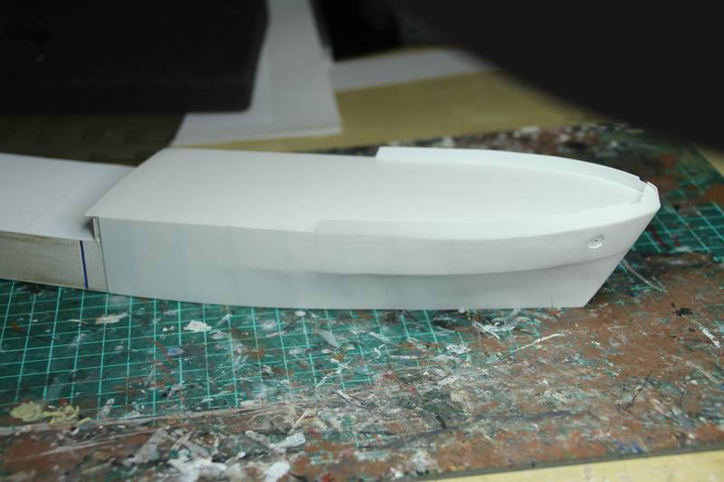

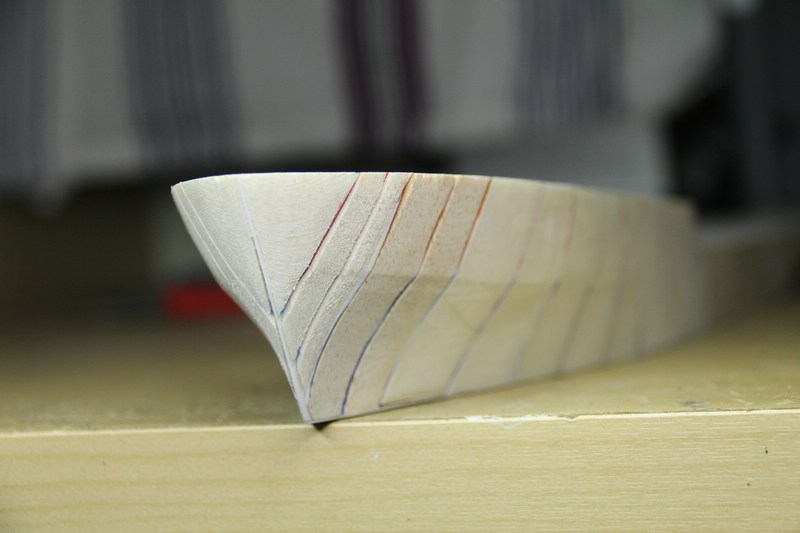

Sonntag, 2. Juli 2017, 14:16
Hallo zusammen!
Verschleifen der Füllstücke - Teil 2
Das verregnete Wochenende habe ich modellbautechnisch effizient genutzt, um den vorderen Rumpfteil zu verschleifen, so dass der Klotz nun so aussieht:
Eine Backbordgesamtansicht muss ich euch schuldig bleiben, da der jpg-compressor sie partout nicht verkleinern will :motz:
Dafür gibt's noch ein paar andere Fotos:
Mal sehen, ob ich heute noch ein bisschen mehr an dem Kahn schaffe...
Schönen Sonntag euch noch! :)
Alex
Sonntag, 2. Juli 2017, 19:08
Könnte man ja fast unbeplankt lassen :D
Ist jedenfalls sehr gut gearbeitet, der Knick in der Bordwand kommt schon gut raus.

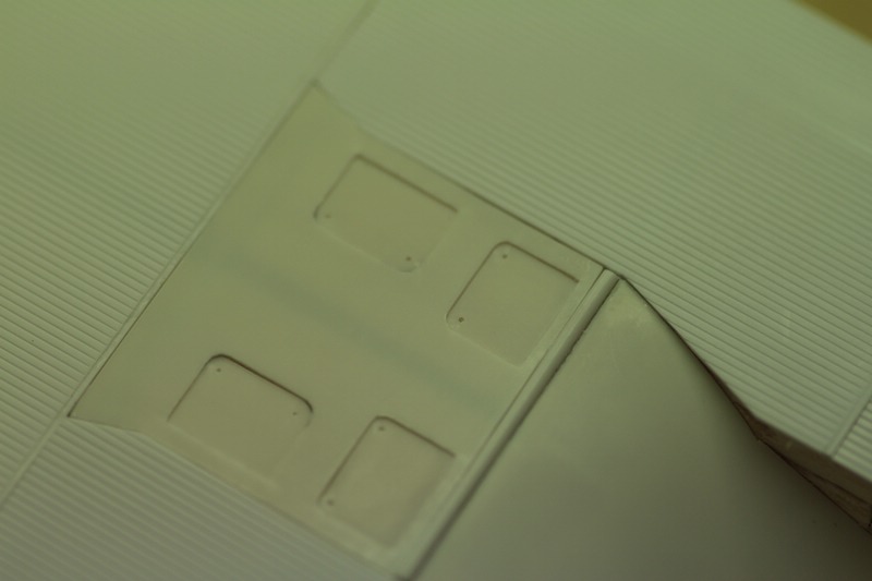

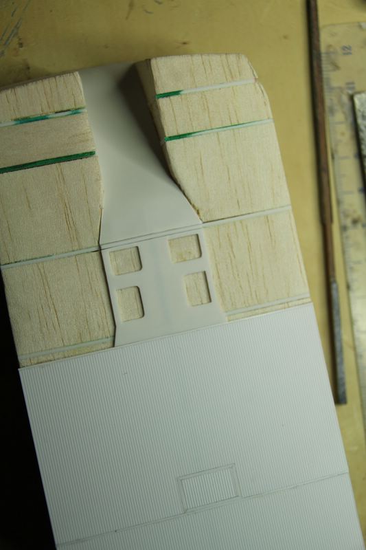

Arbeits- und Backdeck
Bevor ich mich mit der Außenhaut beschäftigen kann, mussten erstmal sowohl das Arbeits- als auch das Backdeck aufgeklebt werden. Das Arbeitsdeck erwies sich dabei als großer Zeitfresser. Im Original war es Segment für Segment mit Holzplanken belegt. Die richtige Länge der Segmente konnte ich anhand von alten Fotos nur grob feststellen. Ewig hab ich außerdem den Bauplan mit den alten Fotos verglichen, um mir über die Unterschiede der verschiedenen Bauausführungen und die Position der verschiedenen Luken auf dem Deck klar zu werden.
Auch die Heckaufschleppe war dann irgendwann an der Reihe. Hier musste ich zuerst noch den Balsa-Unterbau korrigieren, da die Aufschleppe am oberen Ende breiter wird, was ich bisher nicht bedacht hatte:

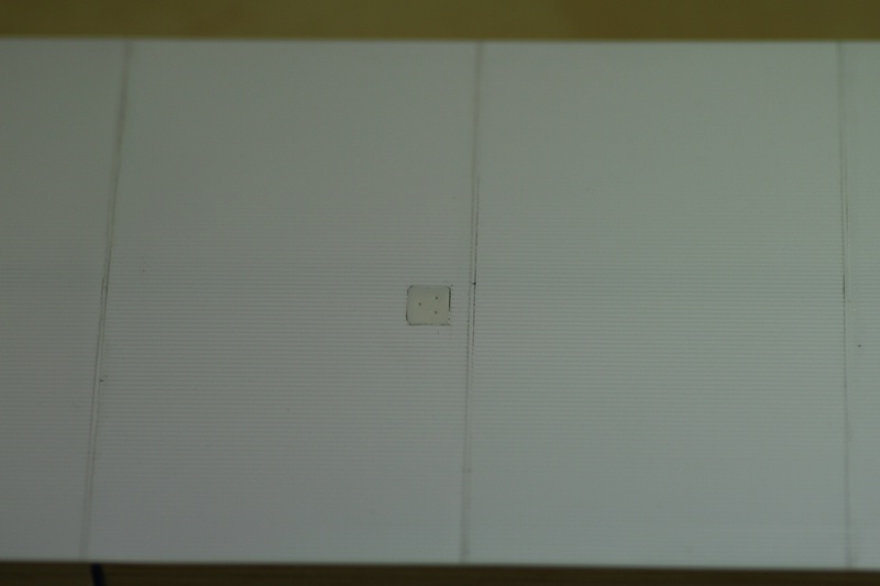

Direkt an die Heckaufschleppe schließt ein Stück Stahldeck an, in dem sich die Luken befinden, in die der Fang entleert wird. Auch hier war wieder messen, grübeln und viel feilen angesagt:
Im Original sind die Luken bündig ins Deck eingelassen, aber mir war klar, dass man sie so später kaum sehen würde, deshalb sind sie etwas niedriger als das Deck (0,2mm):
Als nächstes musste das vorderere Ende des Arbeitsdecks mit Schotts versehen werden, da ein Überstand des Backdecks an dieser Stelle eine solche Arbeit später sehr erschwert hätte.
Ein paar Stücken Plastik reichen da natürlich nicht aus. Also…
…und:
Gegen diesen ganzen Kram war das Backdeck (im Original ein Stahldeck ohne Holzbelag) dann ein Klacks:
Und hier jetzt der aktuelle Stand der Dinge:
Schönen Abend euch noch!
Alex

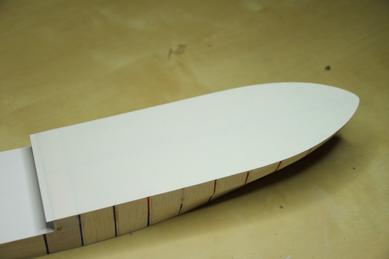

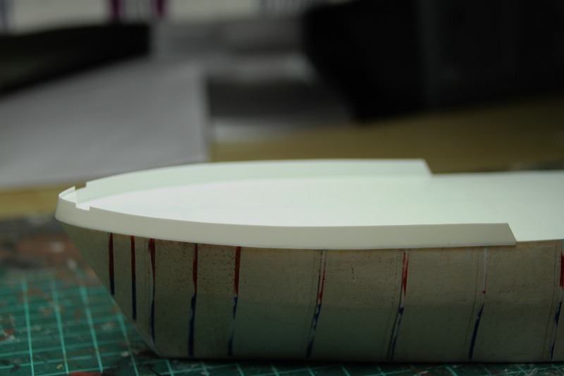

Bugschanz
Als nächstes stand die Bugschanz an, die zugleich den ersten Teil der Außenhaut bildet. Sie hatte mir im Vorfeld einiges an Kopfschmerzen bereitet hat, da sie sich am vordersten Ende des Bugs nach innen neigt. :idee: Aber was soll’s, heute bin ich es einfach angegangen. Zunächst mal hab ich im Bauplan mit dem Geodreieck gemessen, in welchem Winkel sich die Bugschanz binnenbords neigt - es sind 77 Grad. Dann habe ich mir eine Schablone oder Quasi-Negativform aus Poly-Resten gebastelt und diese am Bug festgetaped:
Die Schablone hat mir dann geholfen, den richtigen Neigungswinkel zu behalten, als ich anschließend einen Streifen Papier über den Bereich der zukünftigen Schanz gelegt und daran die Konturen des Bauteils angezeichnet habe. Herausgekommen ist schließlich diese Papierschablone:
Anschließend hab ich die Kante Deck/Rumpf noch etwas angeschliffen, damit die Schanz später dort gut anliegt. Und dann ging alles weitaus leichter, als ich gedacht hatte - Papierschablone auf 0,3mm Poly aufkleben, Bauteil ausschneiden, etwas vorbiegen und dann ankleben:
:tanz:
Ganz vorne am Bug gab es beim Original glücklicherweise eine kleine Plattform, die mir im Modell gut zupass kommt, da sie die Bugspitze zusätzlich stabilisiert:
Ich muss sagen, ich bin ziemlich zufrieden mit dem Resultat!
Und damit melde ich mich für heute Abend ab...

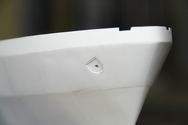

Rumpfaußenhaut Teil 1
Nun konnte ich mich endlich der „Beplankung“ (eher Beplattung) der Rumpfaußenhaut widmen, die ich wie immer mit etwas Respekt angegangen bin. Begonnen wurde an der schwierigsten Stelle, dem Bug. Die Außenhaut in mehrere Segmente aufzuteilen, wäre sowieso wegen des Längsknicks im Bugbereich nötig gewesen. Ich hab mich darüber hinaus nach einigen ersten Versuchen auch dazu entschieden, diese Segmente relativ kurz zu halten, da sich beim Abnehmen der Konturen mittels Papierschablonen immer mehr Ungenauigkeiten ergaben, je länger die einzelnen Segmente wurden.
Die erste Platte wurde vorgebogen und sitzt:
Weiter geht’s - Immer Stück für Stück die Rumpfkontur abnehmen…
…noch diverse Male testen, Papierschablone auf Poly kleben, ausschneiden, nochmals anpassen und dann möglichst mit Klebstoff auf der gesamten Rückseite aufkleben.
Wie immer gab es pro Platte nur einen Versuch…
Wenn sich kleine Zwischenräume zwischen den Platten ergeben haben, hab ich diese meistens nicht mit Spachtelmasse, sondern mit
Sekundenkleber aufgefüllt, denn bei so kleinen Spalten verabschiedet sich bei mir die Spachtelmasse beim Schleifen immer wieder schnell aus den Ritzen. Das Endresultat sieht nach ersten Schleifarbeiten so aus:
Die Fotos zeigen, dass ich gerade im Bereich, wo der Knick im Rumpf ausläuft, noch ein bisschen an den Konturen schleifen muss. :S Wobei momentan die durchscheinenden Spanten und die Stöße zwischen den Platten manchmal einen falschen Eindruck schaffen. Bin gespannt, wie der Rumpf später nach der Grundierung aussieht. Naja, einige kleine Unebenheiten wird er wohl immer behalten, aber ich schließlich hatte die das Original ja auch, sag ich mir - Möglicherweise (leise Hoffnung) trägt das später auch positiv zum Used-Look bei, wir werden sehen ;)
Die Ankertaschen wurden dann auch noch eingebaut:
Insgesamt bin ich vor allem mit der Bugspitze ganz zufrieden, hier gingen die Arbeiten besser von der Hand als gedacht.
