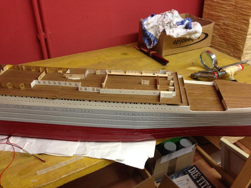

Hier nun ein weiteres kleines Update zu meiner Titanic:

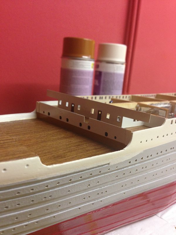

Nachdem bereits am Heck die Ätzteile fertig verbaut worden sind,
wurde nun mit den Aufbauten am Bug begonnen.
Hier einmal die erste Passprobe der Teile, zu 95% war alles problemlos, lediglich das untere Teil musste ich jeweils am Rand mit Holzresten etwas verbreitern.
Man erkennt es auch auf dem Bild.
Die ersten Ätzteile des A-Decks wurden auch schon lackiert und zur Stellprobe aufs Deck gesetzt.

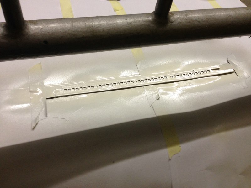

Auf diesem Foto gut zu erkennen mit welchen Methoden ich die Teile beim kleben fest gesichtert hatte.
Es sieht vielleicht etwas robust aus, hat aber problemlos funktioniert.
Als leztes Bild der bisherige Zustand. Die Vorderen Bereiche vom A-Deck sind fertig, auf der linken Seite sieht man die weiteren Komponenten.

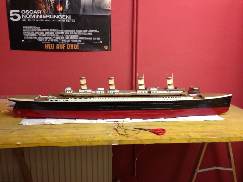

nur das rot am Rumpf glänzt mir zu stark, da hättest du matte Farbe nehmen sollen.
Ja da hast Du Recht, in Echt sieht es zwar nicht ganz so glänzend aus wie auf dem Fotos aber die Farbe ist trotzdem nicht passend.
Der Kontrast kam jedoch erst richtig zustande, nachdem ich den Rumpf auch in schwarz lackiert hatte, danach habe ich mich aber nicht nochmal getraut, das Unterwasserschiff neu zu machen.

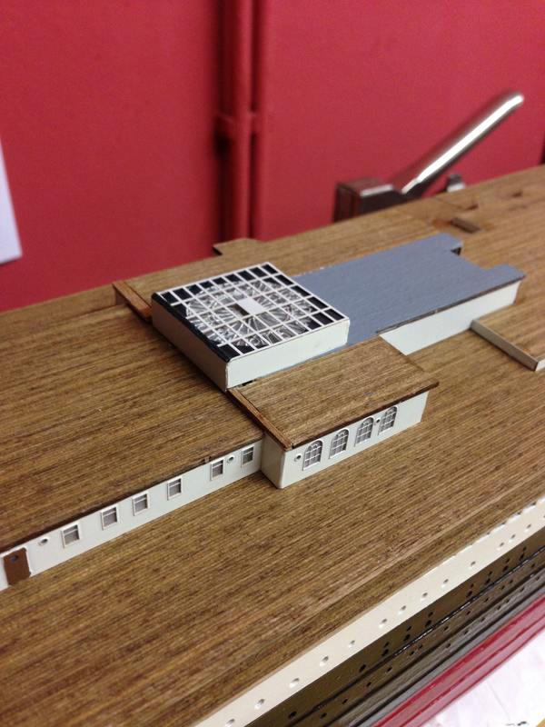

Als nächsten Schritt wurden begonnen die Ätzteile des A-Decks anzubringen und die entsprechenden LED's zu verlegen.
Wichtig war, die Holzleisten zu verkleinern, da sonst die Fenster der Ätzteile von ihnen teilweise verdeckt gewesen wären. War etwas kniffelig aber ist trotzdem gut geworden.

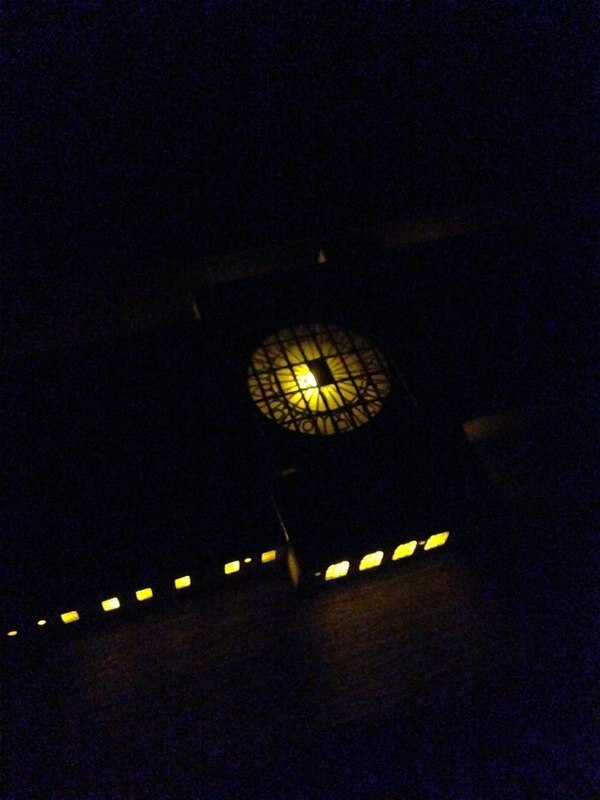

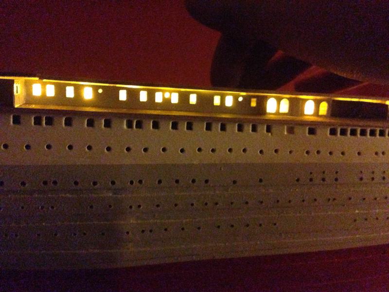

Als nächsten Schritt ein kleiner Lichttest um zu sehen, wie es beleuchtet aussieht.
In Echt leuchtet es nicht so stark wie auf dem letzten Bild, meine Kamera ist leider nicht so gut geeignet für Nachtaufnahmen.

Mittwoch, 22. März 2017, 16:46
Ich würde mit ganz feiner Stahlwolle über das Rot gehen,
das poliert die Farbe matt...

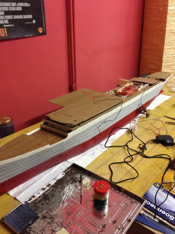

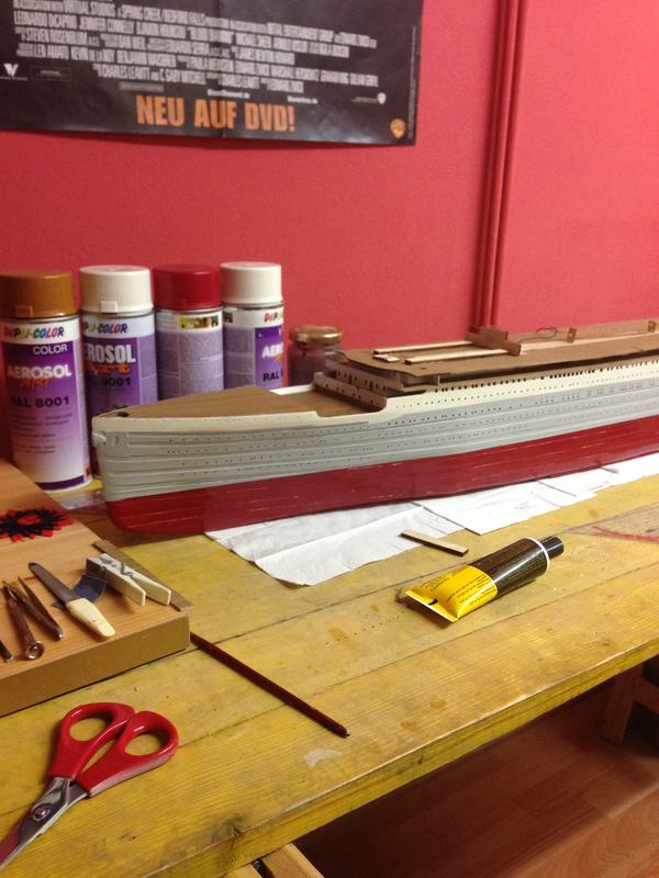

Dienstag, 18. April 2017, 15:18
Hallo zusammen :)
Ich hoffe die Ostertage haben alle gut überstanden,
hier geht es auch wieder weiter mit einem neuen Bericht:

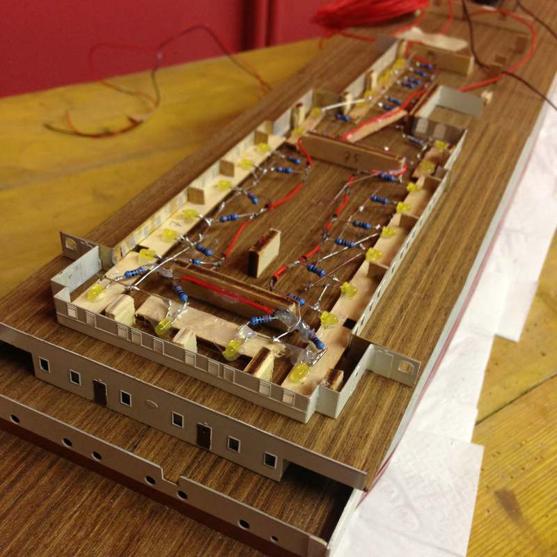

Die nächsten Schritte waren weitere Ätzteile für das A-Deck vorbereiten + lackieren, hier einmal lose auf das Deck aufgestellt.

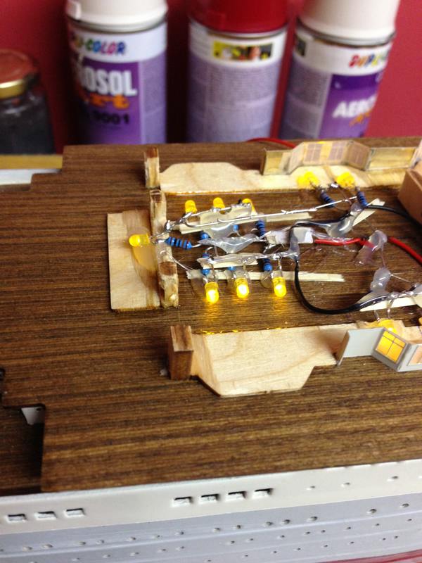

Natürlich wurden auch weiter fleißig LED's auf dem Deck verbaut.

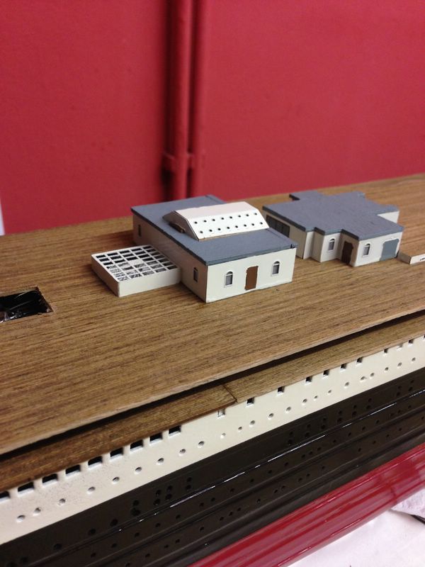

Wichtig war hierbei, dass die Holzleisten, welche normalerweise als eine Art Halterung für die Ätzteile dienen entsprechend gekürzt werden, damit die Fenster nicht verdeckt sind.
Danach habe ich einmal probehalber zwei Teile des Bootsdecks aufgelegt und auch schon ein kleines Loch gebohrt, wo später die Kabel zur Stromführung durchkommen.
Das Schiff macht bislang schon einen wirklich imposanten Anblick.
Die Arbeit mit den LED's und Ätzteilen ist zwar mühselig, aber es lohnt sich allemal :) 8)

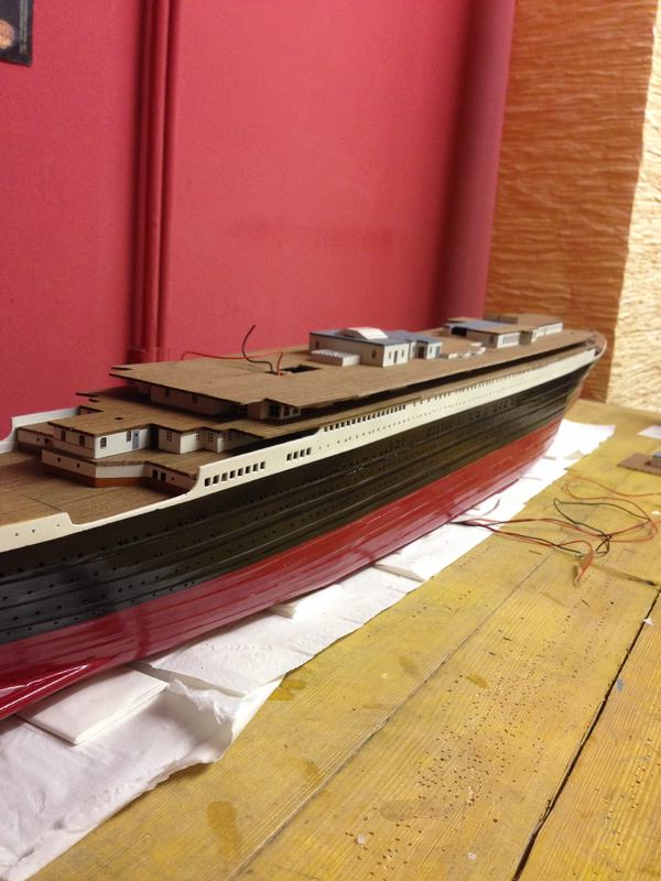

Mittwoch, 26. April 2017, 15:29
Hallo zusammen :)
auch hier wieder ein neues Update zur Titanic.

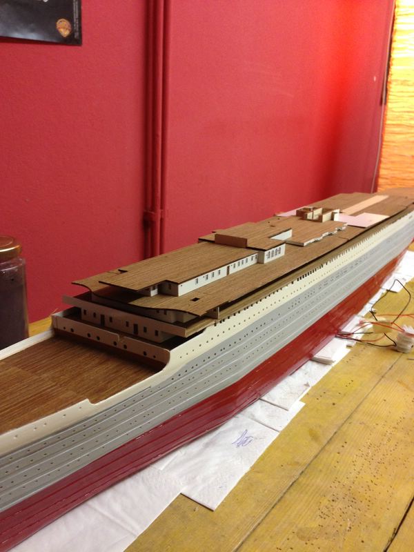

Im letzten Schritt wurde das A-Deck fertig gestellt. Wie üblich wurden dabei erst alle Ätzteile bearbeitet + lackiert und dann auf dem Deck festgeklebt.
Auch sind wieder über die gesamte Länge des Decks LED's verbaut worden, damit das Schiff auch bei Dunkelheit einen schönen Eindruck macht.
Da das A-Deck nun fertig gestellt ist lautet der nächste Schritt Bootsdeck.
Dazu wurden zuerst die Holzleisten, wo die Ätzteile später drann geklebt werden mit Hilfe einer Schablone auf dem Deck festgeklebt.Hierbei ist wichtig vorher zu überprüfen,
ob die Leisten niedrig genug sind, da sonst die Fenster verdeckt werden.
Hier ein Bild von etwas näher mit lose aufgestellem Deck.
Was mich an diesem Schritt am meisten gefreut hat, ist dass das Schiff langsam sein "Gesicht" bekommt, auch wenn das finale Ätzteil mit der Brückenfront erst kurz vor Schluss verbaut wird.
Das Bootsdeck bekommt natürlich auch seine Beleuchtung in Form weiterer LED's. Langsam wurde es jedoch etwas knifflig, da der vorhandene Platz ungefähr nur halb so groß ist wie auf den unteren Decks.
Aber es ist für mich ein noch größerer Ansporn unter solchen Gegebenheiten zu arbeiten.
Dazu ein Bild Richtung Heck, die vorderen Ätzteile, im Bereich der Offiziersquartiere sind bereits verklebt. Die hinteren Teile sind nur lose aufgelegt, ich glaube man erkennt es auch auf dem Bild.
Auf dem letzten Bild sieht man gut mein Vorgehen. Zunächst mit Malerkrepp die Maße der Papierschablonen abkleben. Danach die Holzleisten entsprechend bearbeiten (um 90 Grad drehen oder kürzen) und die LED's so verbauen, dass möglichst viel Licht auf die Fenster fällt.

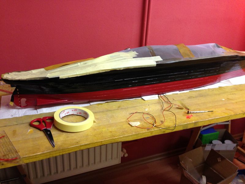

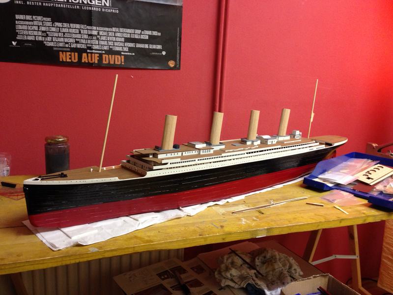

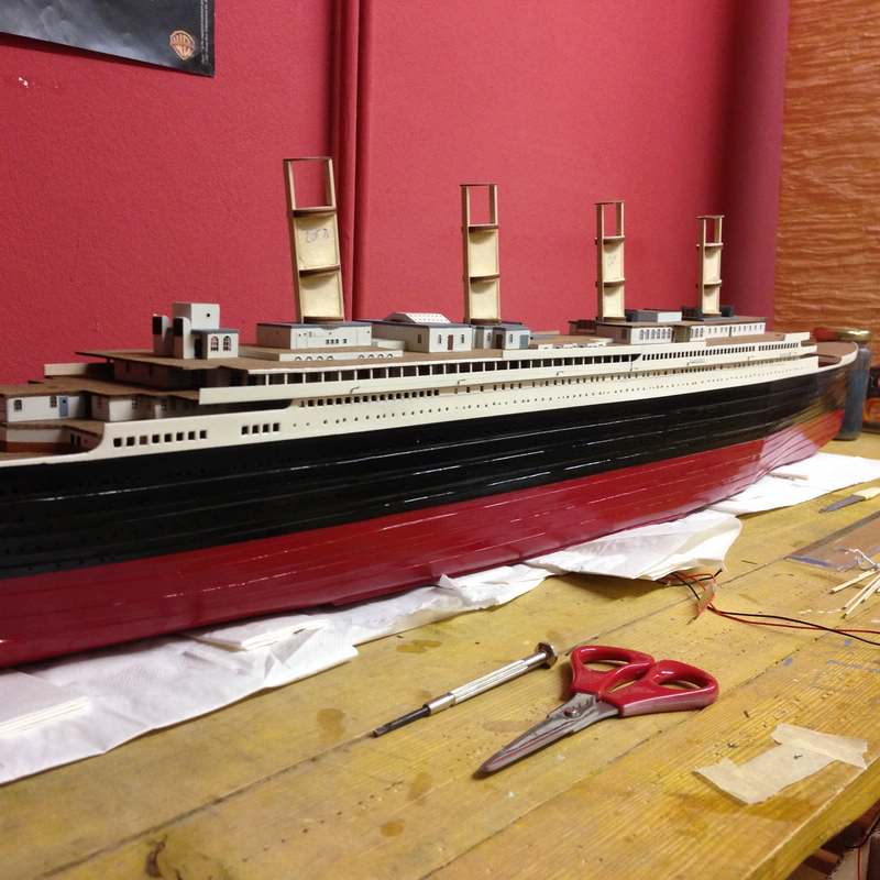

Dienstag, 9. Mai 2017, 16:17
Hallo zusammen :)
Hier ein neuer Bericht zu meiner Titanic:
und diesmal etwas Besonderes, es wird wieder Zeit für ein bisschen Farbe.

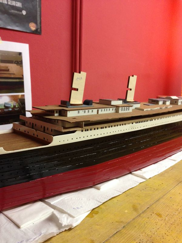

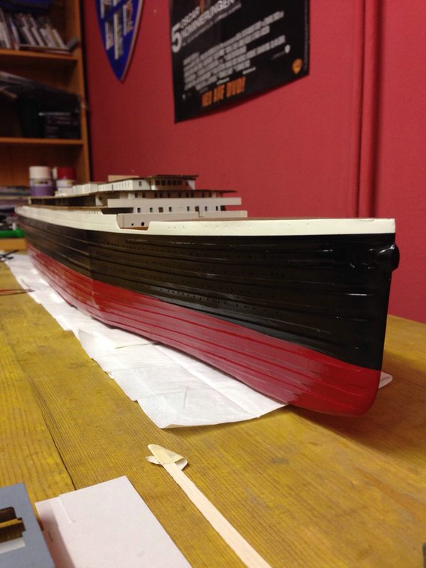

Den Rumpf habe ich dazu mit Tamiya-Tape an der Trennlinie des Unterwasserschiffs gründlich abgeklebt und den Rest des Unterwasserschiffs ebenfalls mit Zeitungspapier bedeckt.
Es wäre eine sehr ärgerlich, wenn nur durch eine nicht ordentliche Abdeckung der Rumpf ruiniert wird.
Auf dem ersten Bild sieht man den Rumpf kurz nach dem ersten Farbanstrich. Hier hatte ich leichte Panik, als das Schwarz anfing zu verlaufen, aber es ist am Ende alles gut gegangen.
Ich habe insgesamt 3 Schichten lackiert und dazwischen immer mehrere Tage die Farbe trocknen lassen.
Hier der Moment, als das erste Mal die Abdeckung vom Unterwasserschiff entfernt wurde. Die Farbe ist nicht verlaufen,die Trennlinie sauber und grade.
Das Gleiche gilt für die Trennung von Rumpf und Aufbauten.
Und zum Ende nochmal zwei Fotos, die das Schiff aus der Totalen zeigen, ich bin mit dem Ergebniss der Lackierung mehr als zufrieden. 8) :ok:

Dienstag, 9. Mai 2017, 17:35
Wirklich sehr sauber lackiert :ok:

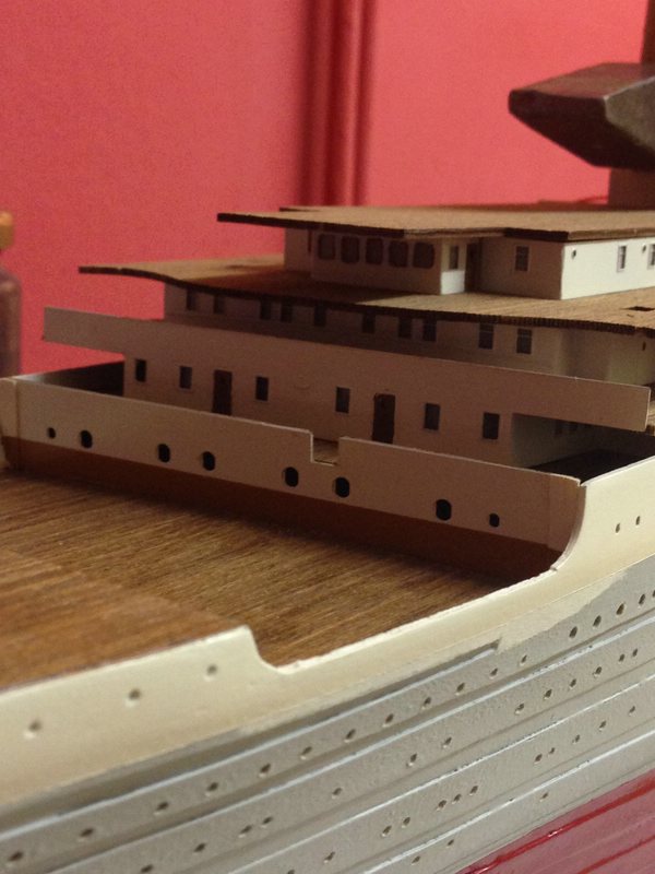

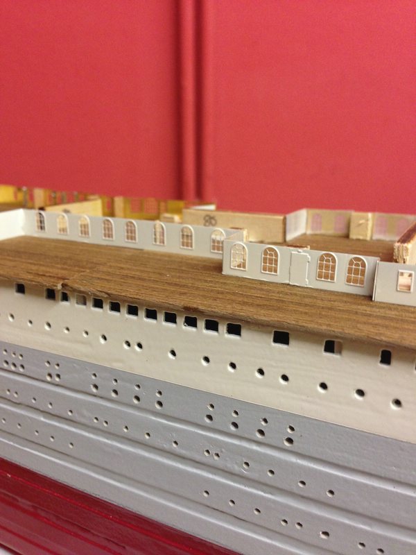

Dienstag, 9. Mai 2017, 18:21
Nabend und sorry an alle,
ich habe jetzt mal den ganzen Baubericht durchgelesen, um mich schlau zu machen, aber Entsprechendes nicht gefunden.
Bei Loriot hieß es mal: "Das Bild hängt schief!"
Jetzt meine Frage oder Anmerkung. Irgendwo bei den Fotos sieht man einen Knick/oder eine Delle im Rumpf.
Ist das so, soll das so sein oder ist das bausatzbedingt?
Gruß Peter
Dienstag, 9. Mai 2017, 18:42
@Franz,
Vielen Dank ! :)
@Peter
Der Knick ist Bausatzbeding, jedoch kann man ihn vermeiden, indem man die Spanten vor dem Beplanken bearbeitet.
Ich hatte zu dem Zeitpunkt den Rumpf aber bereits geschlossen, bevor ich darauf gestoßen war, daher hab ich es gelassen.
Gruß Marco

Nun mal wieder ein neuer Bericht über die Baufortschritte.
Nachdem die Lackierung erfolgreich abgeschlossen wurde, waren die nächsten Schritte hauptsächlich der Zusammenbau der Ätzteile für das Bootsdeck.
Die Einzelnen Baugruppen wurden jeweils vorab gelötet und lackiert und erst danach final auf dem Bootsdeck verklebt.
Auf diesem Foto erkennt man gut, dass das Holzteil für das Dach nicht zu 100 Prozent gepasst hat und ich es daher mit kleinen Leisten final schließen musste. :(
Weiterhin wurden auch für das Bootsdeck wieder LED´s verbaut, leider an dieser Stelle ein kleines sorry für die bescheidene Qualität der Fotos im dunkeln.
Zu guter Letzt noch zwei Fotos etwas weiter weg,
das Schiff macht in meinen Augen schon einen tollen Anblick :ok: auch wenn die markantesten Sachen, die vier Schornsteine und Verkleidung des Promenadendecks erst in späteren Schritten vollzogen werden.
Für heute soll es das wieder gewesen sein,
LG Marco

Dienstag, 30. Mai 2017, 20:53
Sauber gebaut, Deine Decksaufbauten!
Und Deine Kuppelbeleuchtung ist sowas von :love: :sabber:

Mittwoch, 31. Mai 2017, 17:01
Servus Marco,
Schöner Bau bisher :ok: ..... die Nachtaufnahmen sind besonders ausdrucksvoll .... man wartet auf den Eisberg.... :thumbsup:
Dienstag, 6. Juni 2017, 21:32
Hallo zusammen:
@Ray:
Vielen Dank :) :)
Die Idee hab ich von dem Bericht von Kai Schmitt übernommen, hat wirklich einen klasse Eindruck wenn die Kuppel beleuchtet wird

Im nächsten Schritt wurden die seitlichen, vorderen Verkleidungen für das A-Deck zusammen gebaut, welche aus 3 Teilen bestanden. Danach grundiert und in weiß lackiert. Auf dem Foto sieht die Farbschicht aber irgendwie sehr dick aus, aber in natura waren es jedoch mehrere dünne Schichten.
Der hintere Teil des A-Decks war, wie schon bei der Olympic, offen. Dem Bauplan lag auch eine Vorlage bei, aus welcher man mit dünnen Holzstäbchen sämtliche Deckenstützen fertigen kann und diese dann am Modell anbringt.
Die Arbeit war zwar sehr eintönig, doch am Modell ergab sich direkt ein anderes Bild, da nun die Aufbauten "komplett" waren. :party:
Als neuen Bauabschnitt stand daher die Fertigung der Schornsteine an.
Von Hachette gab es dazu je vier verschiedene "Gerüste", welche später mit Leisten rundherum beplankt werden.
Hier mal eine Stellprobe der ersten beiden Schornstein-Rohbauten auf dem Schiff.
Die zwei anderen waren auch schnell montiert.
Und abschließend noch ein Gesamteindruck über den bisherigen Bauzustand.

Im nächsten Schritt ist nichts spektakuläres passiert, ich habe nur jeden der vier Schornsteine ringsrum beplankt und geschliffen.
Und hier mal zur Stellprobe aufs Deck gesetzt
Nun hat die Titanic auch endlich ihre markanten Erkennungsmerkmale bekommen :)
Zum Schluss noch eine Stellprobe zusammen mit den (noch unbearbeiteten) Masten

Donnerstag, 22. Juni 2017, 20:50
Dein hinterer Schornstein fällt nach hinten ab.
Korrigier das bitte noch, bevor Du sie endgültig festklebst.
Beiträge: 246
Realname: Hans M.
Wohnort: Halle/Saale
Freitag, 23. Juni 2017, 11:51
Ja, Ray, hast du das aber auch erst nach mehrmaligen genauen hin sehen bemerkt, so wie ich?
Ohne deinen Hinweis wäre mir das nicht auf gefallen.
Ja, Marco, der Hinweis von Ray stimmt, nur wie bekommt man so eine minimale Änderung hin?
Hans
Freude ist die Emotion, die Menschen miteinander verbindet :) :) :tanz:
Freitag, 23. Juni 2017, 13:47
Guten Morgen zusammen :)
@Ray
@Hans
Ja da habt ihr Recht, der letzte Schornstein hat eine minimale Neigung, mir ist es auch aufgefallen.
In Natura bemerkt man es aber sofort, sobald man den Schornstein auf eine ebene Fläche stellt.
Das untere Holzbrettchen hat einen leichten Verzug zu einer Seite, ist aber kein Problem.
Beim späteren Zusammenbau habe ich einfach dünne Streifen Pappe unter den Schornstein gelegt, dass er in Flucht mit allen anderen steht und auch vom Winkel die richtige Neigung hat :ok:
Marco
