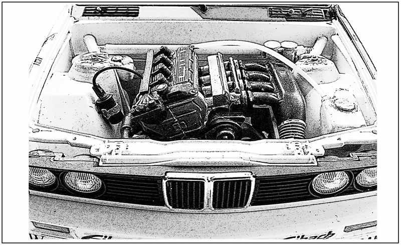

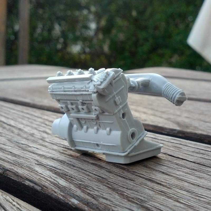

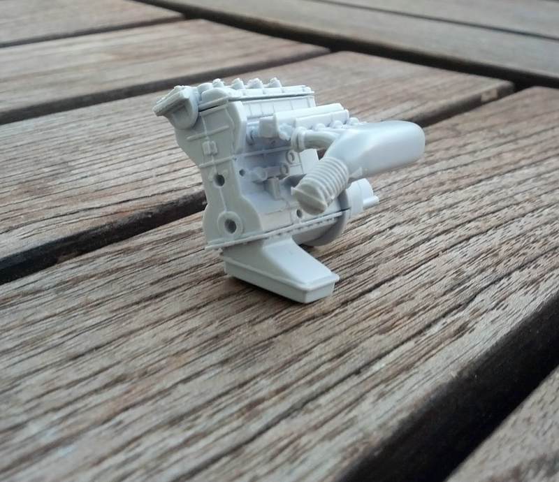

Bilder von mir: (die Teile wurden einfach grob zusammgesteckt, ohne Kleber oder sonstigen hilfen):
Mittwoch, 5. Juli 2017, 20:47
Roman hat es also so ähnlich gemacht wie Henrik
- Motorblock vom 3er Revell 6-Zylinder (-2) und Ventildeckel vom 6er Fujimi, angepasst.
Ist also durchaus machbar für uns auch nach zu bauen, ist ja nicht komplett scratch (müssen uns nur trauen)

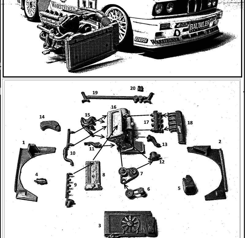

Romik505 M3 engine kit Juli 2017
Mann müsste ihm ( Romik505 ) direkt schreiben ( am besten auf Englisch oder Russisch ) auf der AutomotiveForums Seite (siehe Link in vorrigen Posts).
Der Preis steht auch im AutomiveForums thread
.....mehr kann ich nicht dazu sagen - war mir sicher das es einige Interessiert.
Möchte jetzt aber nicht weiter vom Subjekt dieses Threads ablenken :wacko:

Hi
Ich habe ihn per e-mail kontaktiert die Bestellung für 2 Motoren aufgegeben. Allerdings dauert mit es mit neuen Nachschub noch bis Mitte nächster Woche, da sie zur Zeit ausverkauft sind (out of stock).
Die Idee ist dieselbe wie bei mir, auch hier war ein 6-Zyl die Basis, der dann zum 4 Zylinder umgebaut wurde.

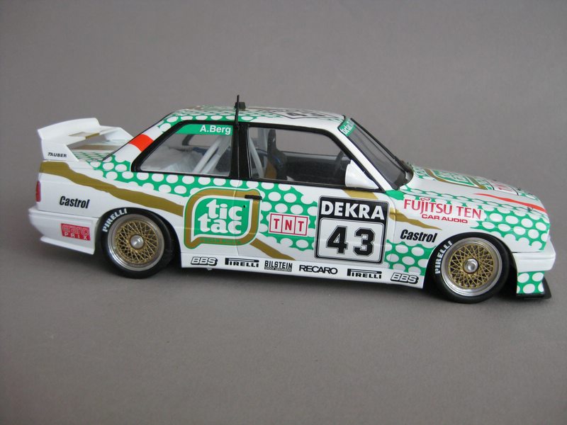

Sonntag, 23. Juli 2017, 14:36
Hi

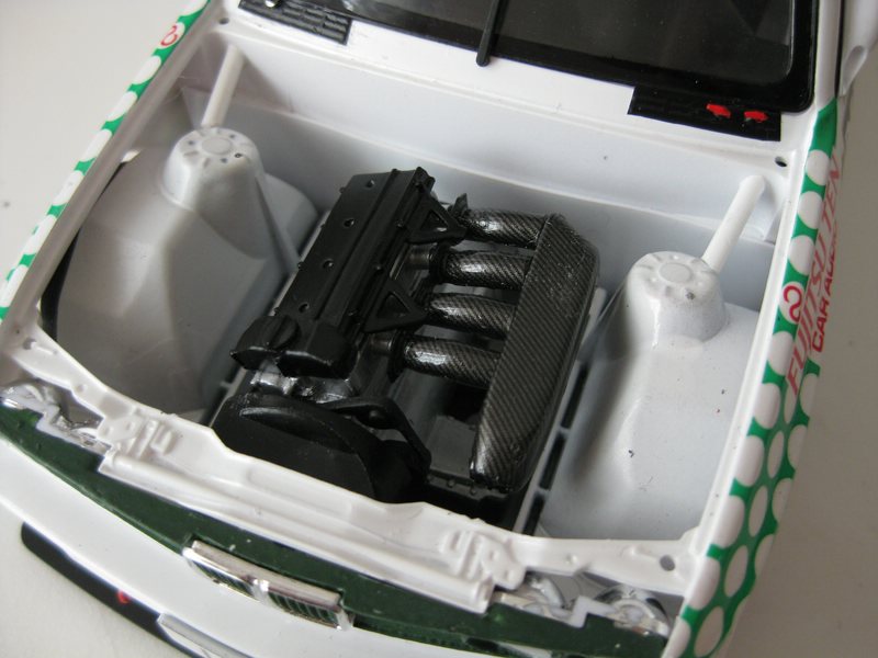

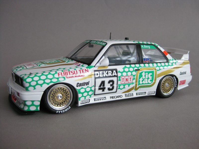

Hier gibt es wieder mal Bildermaterial zu dem Tic Tac M3, der jetzt fertig ist....solange die Haube zu bleibt.

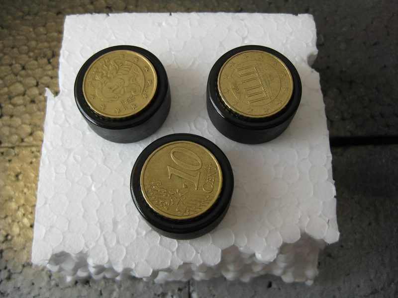

Die Felgenringe und Reifen wurden montiert, dann ein 10 cent Stück drauf und Klarlack glänzend. Danach folgten die Pirelli Decals und klarlack matt.

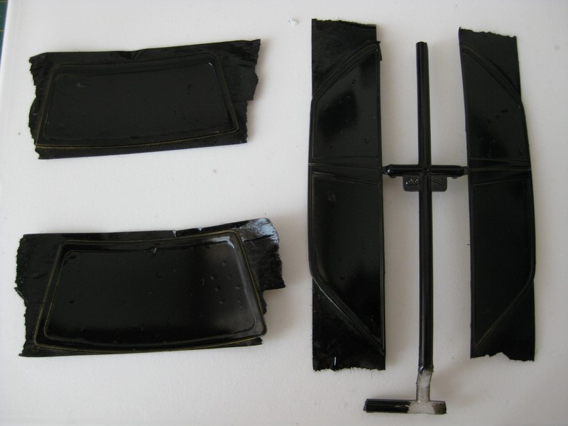

Die Scheiben wurden mit Scheibenfolie von Scaleproduction beklebt und schwarz matt lackiert.

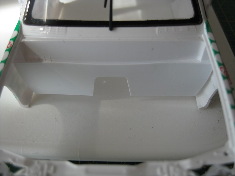

Ein 0.4mm Plastikblech wurde im Motorraum verbaut.

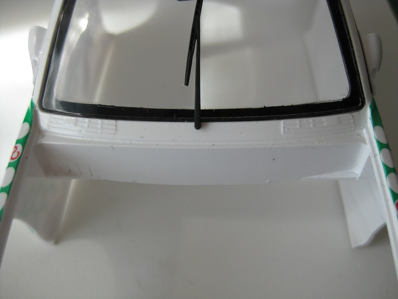

Das Modell wurde ansonsten nach Anleitung gebaut und lackiert. Der Bausatz ist sehr gut was die Passgenauigkeit angeht, allerdings ist Beemax sehr sparsam was die Details angeht. Der Innenraum hätte ein besser detailliertes Armaturenbrett und Elektronik Elemente verdient.
Der negative Radsturz an der Hinterachse war mir zu viel, deswegen habe ich die Bremscheiben schräg geschliffen, um den Sturz etwas zu entschärfen.
Bei dem Modell fehlt der Tankdeckel auf der BFS, sollte beim Castrol Schriftzug sein. In dem 1991 DTM Buch habe ich viele Bilder von den BMWs gefunden bei denen es unterschiedliche Varianten gibt.
Es gibt die Fahrzeuge mal mit Tankdeckel normal, Schnelltank Vorrichtung 2x oder 1x hinten. Dabei spielte es keine Rolle ob es Werkswagen oder Privat Teams waren.
Da ich den fehlenden Tankdeckel erst zum Ende hin gemerkt habe, hat das Fahrzeug nun eine Schnelltank Vorrichtung.
Bei dem Aufbau habe ich mich an den Wagen vom " Grossen Preis der Tourenwagen" auf Nürburgring gehalten. Der 15. und 16. Lauf wurde am 8. September 1991 gefahren, Platz 28. in Lauf 1 und 21. im 2ten Run.

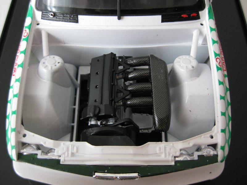

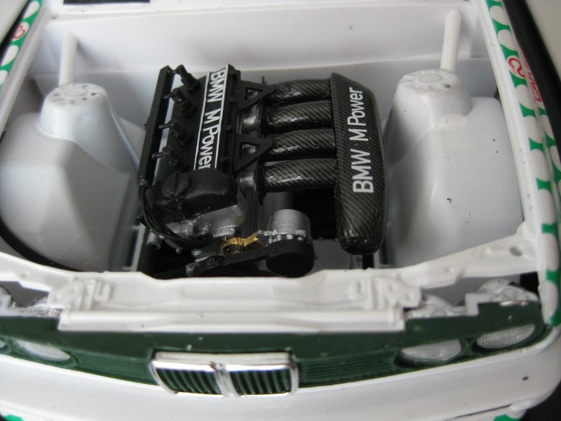

So sieht das Modell momentan aus, bis auf den Motor fertig....
Am Motor komme ich gerade nicht weiter, da mir die Decals für die "BMW M Power" Schriftzüge fehlen, müssten aber morgen oder Mittwoch eintreffen. Die Carbon Decals für die Airbox sind Scale Motorsport, der Kühler ist von dem Motorspender Wagen Revell 325 E36.
Die Passprobe war erfolgreich, nur der Kühler muss gekürzt werden, dann steht dem Einbau nichts im Weg.
ich melde mich die Tage nochmal, dann mit dem letzten update...danach geht der Bau am Evo 2 weiter.

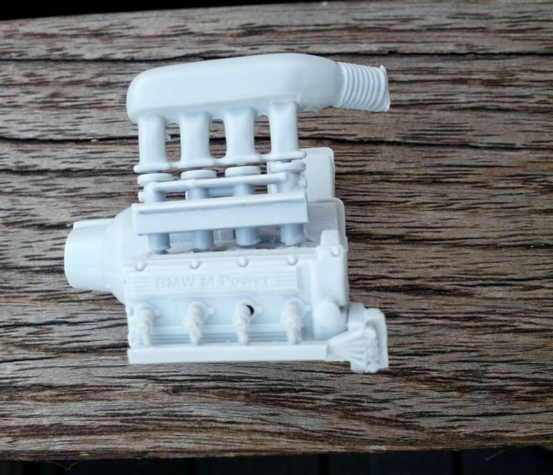

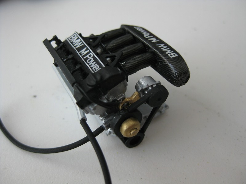

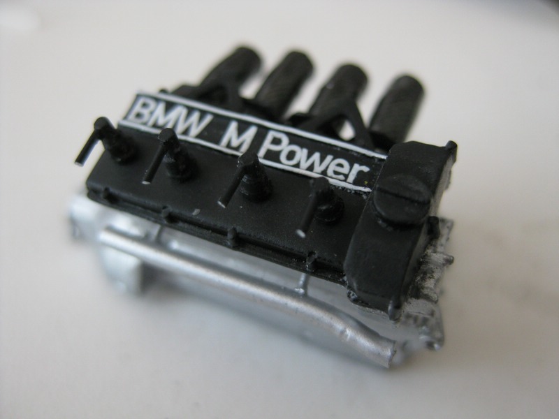

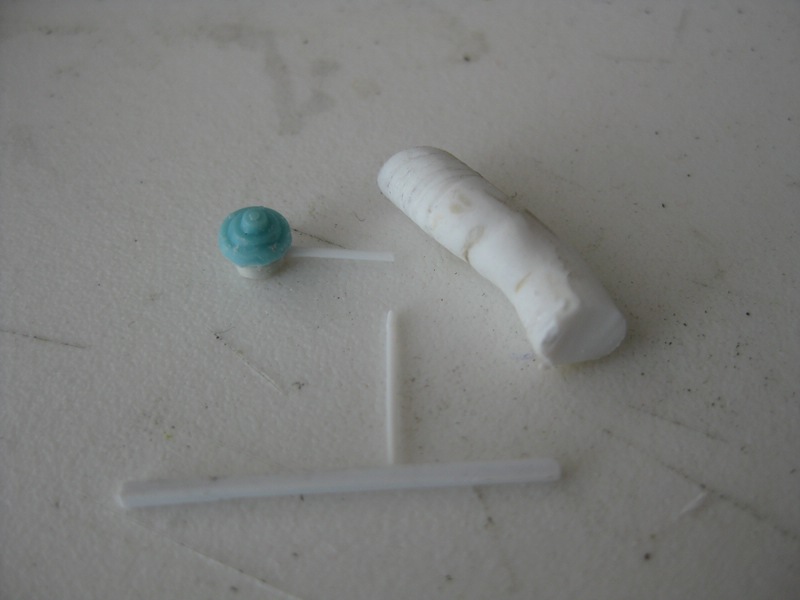

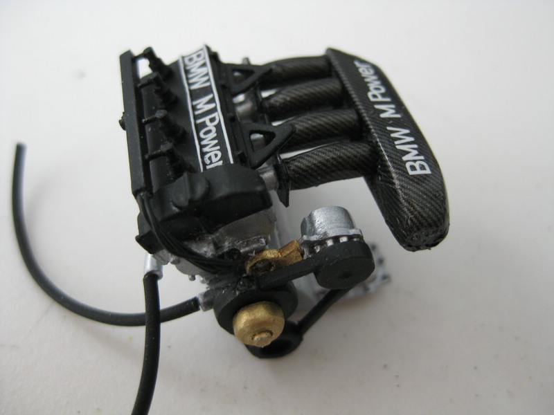

Heute gibt es einige Bilder zum Motor.

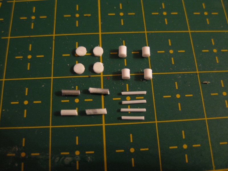

Aus diversen Evergreen Profilen und Runstäben habe ich die kleinen Details gezaubert. Die BMW Schriftzug wurde mit Tl-Decals gemacht.
Im eingebauten Zustand sieht es momentan so aus.
Hier sind noch einige Kleinteile die lackiert und verbaut werden müssen.

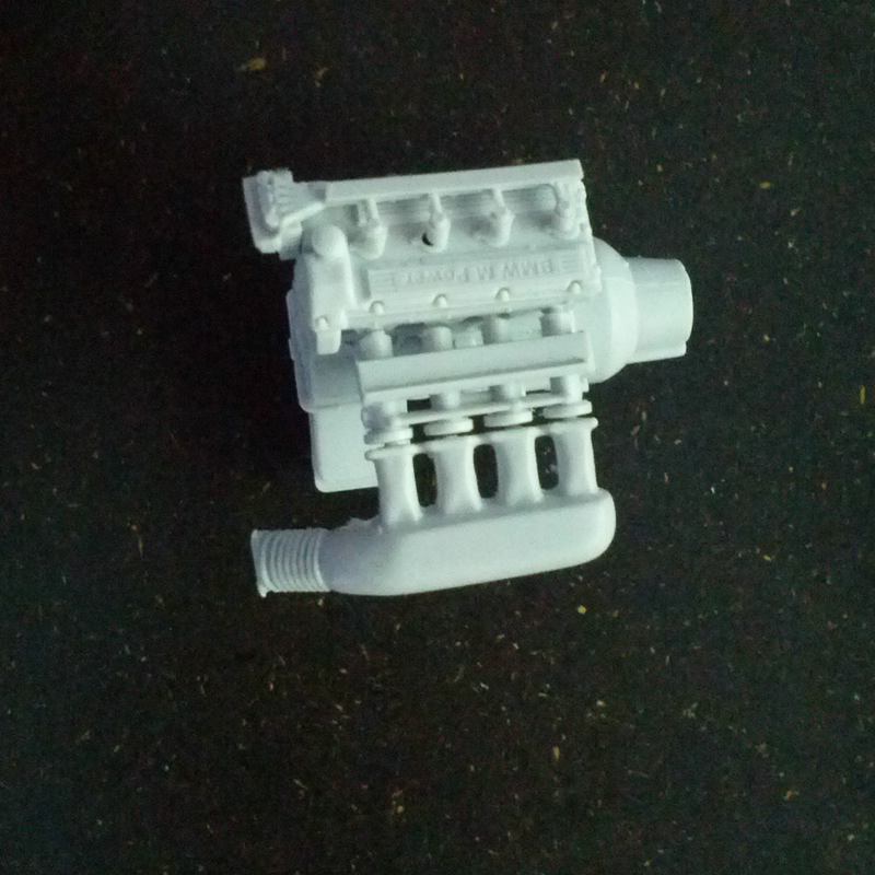

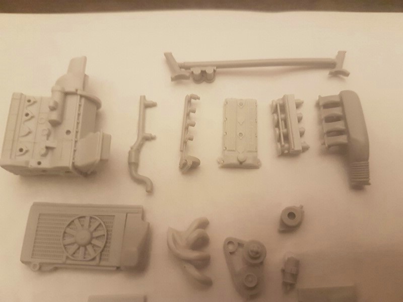

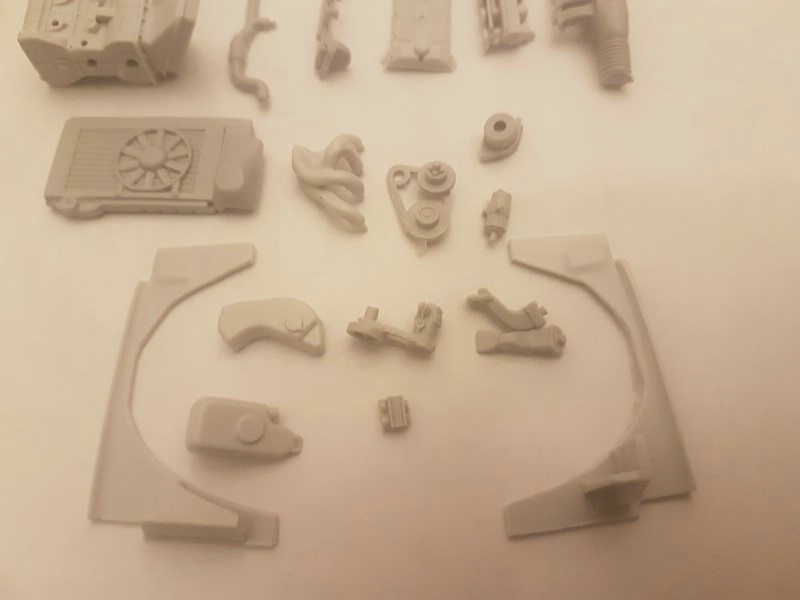

Post aus Russland kam gestern auch an, der Inhalt besteht aus 2 M3 Motoren.
Der Aufbau ist ähnlich wie meiner, die Qualität ist erste Sahne... :ok:. Es sind sogar Seitenteile für den Motorraum dabei.
Wenn mein Motor nicht so weit wäre, dann würde ich sofort einen verbauen.
Gruß Henrik
