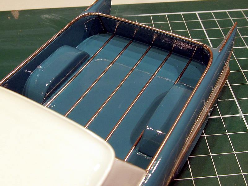

Die Ladefläche hat ihre Position gefunden. Ich hab sie innerhalb der Karosserie verklebt, damit ich den Unterboden nach Belieben einstecken und wieder rausnehmen kann. Die Innenseiten der “Ladebordwände” müssen verkleidet werden. Die Heckklappe hat ihre Verkleidung schon bekommen
Die Fahrerseite mit Ausschnitt fürs Rad
Die auf der Ladefläche sichtbaren Radkästen entstehen
Die Oberseite wird angeklebt
Das Ganze zweimal gemacht, verschliffen und aufgeklebt

Boah, die Ladefläche ist ja sowas von super geworden. :respekt: :ok:
Hatte bei den Bildern oben wegen der Tiefe Bedenken, aber jetzt ist es richtig gut. Und ich denke, von der Tiefe reicht sie allemal. :)
Auch die Idee, sie an der Karo zu befestigen, finde ich sinnvoll. Hätte ich auch so gemacht. :ok:

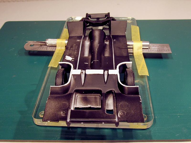

Die Karosserie hielt noch eine Überraschung bereit. Die Unterkante der Windschutzscheibe macht einen bedenklichen Bogen nach unten
Mit dem blossen Auge schon gut zu sehen, . . .
. . . mit dem Lineal ganz deutlich. Was tun ? Ignorieren ? Nix da, nicht bei diesem aufwändigen Umbau. ( Und auch sonst nicht, liegt schließlich genau in Guckrichtung )

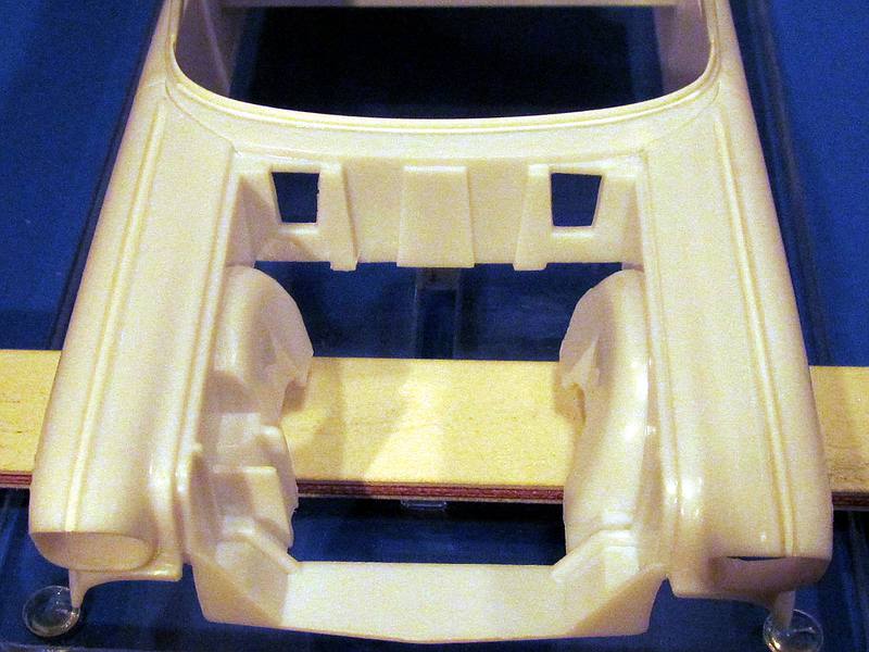

Wenn ich dabei bin, kann ich ja auch gleich noch die Karosseriespalte korrigieren. So sieht der Bereich Motorhaube / Kotflügel im Original mal gar nicht aus. Auch die Türspalte sind schlichtweg falsch. Da das Eine nicht ohne das Andere geht, wird neu graviert
Der Verlauf der Türspalten nach oben muss gerade sein, um auf den Kotflügelspalt treffen zu können
Aber erstmal kümmerte ich mich um den WSS Rahmen indem ich ihn entfernte, untenrum
Dann hab ich den gesamten Motorraum etwas nach oben und die Karosserie ein kleines bisschen nach aussen gedrückt und schon war die Sache gerichtet, also nicht hingerichtet, sondern gerade ( und blieb so )
Danach hab ich die Spalte neu graviert und die untere Leiste ( 0,5 x 1,0 mm ) des Fensterrahmens aufgeklebt
Die zweite Leiste ( 1,0 mm Viertelstab ) kam oben drauf
Schon viel besser, so bleibt die WSS wenigstens dicht und es zieht nicht so rein

sehr schön gelöst mit dem WSS Rahmen. :ok:

Ich würde sagen, der vordere Türspalt ist jetzt im oberen Bereich falsch. Der war vorher richtiger. Kann man auf zahlreichen Fotos doch gut erkennen.

@ Thomas: da muss ich dir grundsätzlich Recht geben, aber vorher war er total falsch, jetzt ist er zur anderen Seite etwas falsch. Im Grunde wäre der Verlauf mehr mittig eher richtig.
Jetzt müsste ich anfangen, auch den Verlauf des Kotflügelspaltes oben drauf abzuändern, möglicherweise stimmt auch das Verhältnis von WSS Rahmenbreite zu Fahrzeugbreite nicht zu 100 %, dann käme ich aber vom Hundertsen ins Tausendste :cracy: . Ist nicht perfekt, aber aus normaler Entfernung betrachtet . . . :nixweis: , na ja, wenn man's weiss ;)

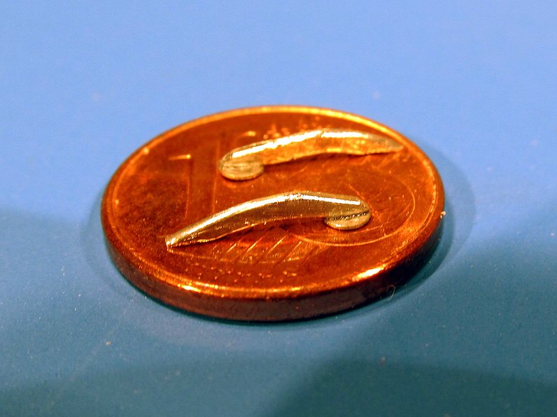

Wo ich schon mal dabei war, sichtbare “Fehlstellen” zu beheben, fielen mir die Türgriffe ins Auge, ins linke glaub ich. Also den 0,6 mm Bohrer und ein frisches Skalpell ausgepackt . . .
. . . und vernünftige Türgriffe geschnitzt

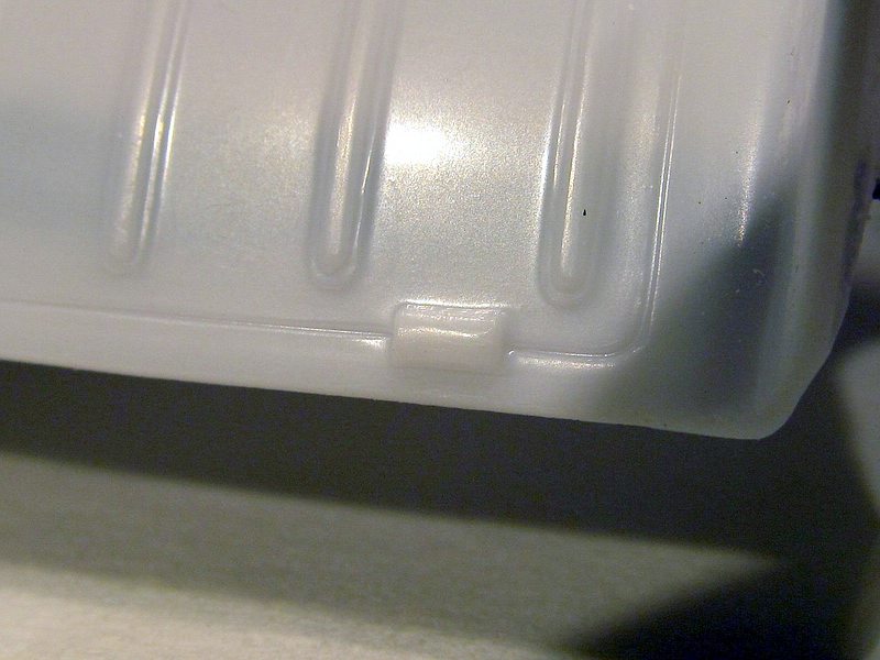

Ach ja, da waren ja auch noch die Scharniere der Heckklappe. Also das sieht jetzt eher nicht nach Scharnier aus
Das schon eher
Bei einer wiederholten Passprobe stellte sich aufgrund von Referenzphotos ( wie so oft ) heraus, dass die hinteren Kotflügel in Bezug zur Stossstange viel zu weit nach innen gebogen waren ( siehe Pfeile ). Also hab ich sie mit viel Gefühl etwas angepasst

die Türgriffe und das Scharnier sehen top aus. :ok:

...das mit den Türgriffen muss ich mir endlich mal hinter die Ohren schreiben :ok:

Die Arbeit mit den Türgriffen werde ich mir wohl nicht mehr machen. Nachdem ich fertig war und mal wieder im www rumgestöbert habe, habe ich das hier gefunden: Türgriffe . Ich hab gleich mal welche bestellt ( und noch ein paar andere Dinge des täglichen Lebens :D ).

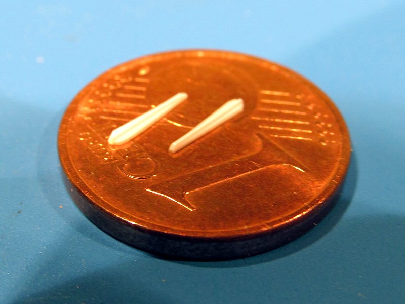

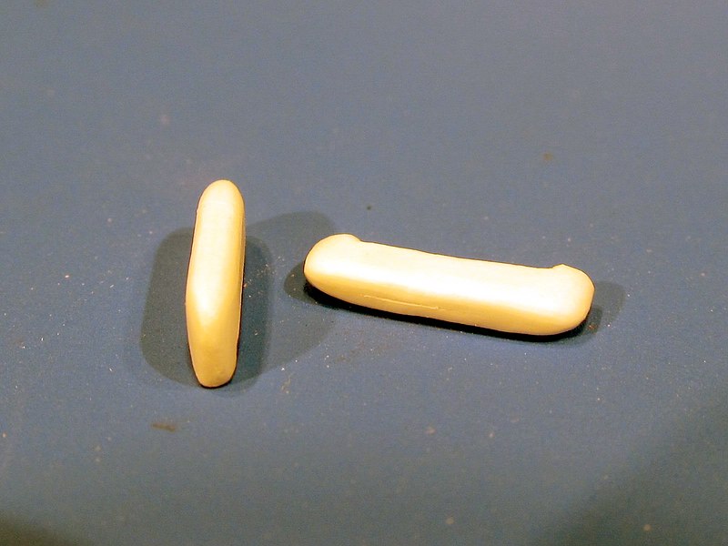

Als erstes hab ich mir Armlehnen geschnitzt. Aus zwei zusammen geklebten 1,0 mm dicken Platten, ein bisschen zurecht gefeilt, hier abgelängt
Die Nuten werden in Richtung Türverkleidung montiert und dienen zum Zuziehen der Türen
Ein wenig rund gelutscht und booaahh ist das Makro gräuselig

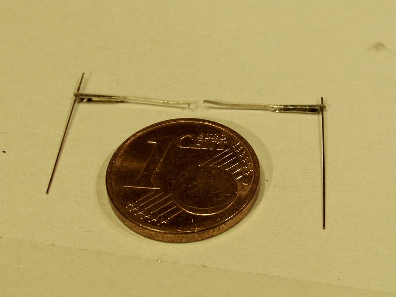

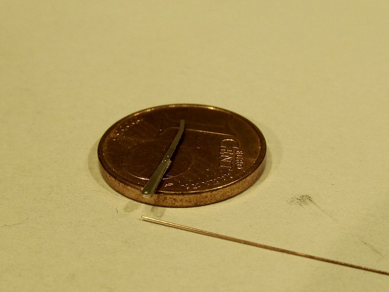

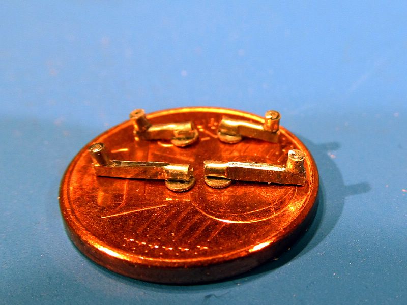

Da ich jetzt die Armlehnen hatte, konnte ich ja die Türöffner und Fensterheber nicht vernachlässigen. Ich wollte sie aus Sheet herstellen, aber das gefiel mir nicht so recht
Passenden Metalldraht hab ich zwar nicht gefunden, aaaber Lötdraht. 1,0 mm im Durchmesser, butterweich, glänzend, ein Traum für die Materialbearbeitung. Hier hab ich ihn mal ein wenig gebogen und zusammen gequetscht
Die runden Plättchen, die man unter den Griffen findet, hab ich durch das gleiche Material nachgebildet. Einfach vom Lötdraht ca. 1 mm Stückchen abgeschnitten ( Skalpell ) und mit einer Parallelzange platt gedrückt. Mit ein bisschen Übung sehen die sich dann recht ähnlich
Und hier sind dann die Türöffner
Die Prototypen aus Sheet habe ich der Wiederverwertung zugeführt
Die gleiche Vorgehensweise hab ich dann auf die Handkurbeln für die Fensterheber und zum Öffnen der Dreiecksfenster angewendet

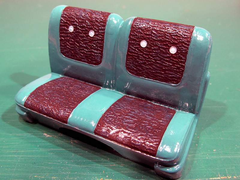

Als nächstes hab ich mal den Innenraum schön gemacht. Am Anfang war die Sitzbank, lackiert in Wagenfarbe und natürlich furchtbar glänzend. Was auf der Karosserie ein Muss, ist auf den Sitzen ein No Go

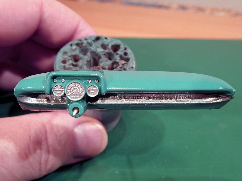

Bevor es dem Lack an den Glanz geht, hab ich mich dem Lenkrad gewidmet. Theoretisch hätte ich ein komplett neues bauen können / sollen / vielleicht auch müssen. Denn ein dreispeichiges sehe ich auf keinem meiner Referenzphotos. Aber da war ich dann doch zu faul, dennoch gab’s ein paar Änderungen. Erstmal eingeschlagen, . . .
. . . dann gehören Blinker- und Schalthebel nicht auf eine Umlaufbahn auf der - zu dicken - Lenksäule
Also hab ich wenigstens den Schalthebel erneuert, in “P” Stellung gestellt und axial ein Stückchen nach hinten versetzt. Ja ich weiss, die Knöpfe sind auch “mächtig gewaltig Egon”
Endlich kam das Armaturenbrett an die Reihe, zuerst mit chromsilber gestrichen, . . .
. . . dann geschwärzt und wieder freigekratzt
Fertig zur Endmontage

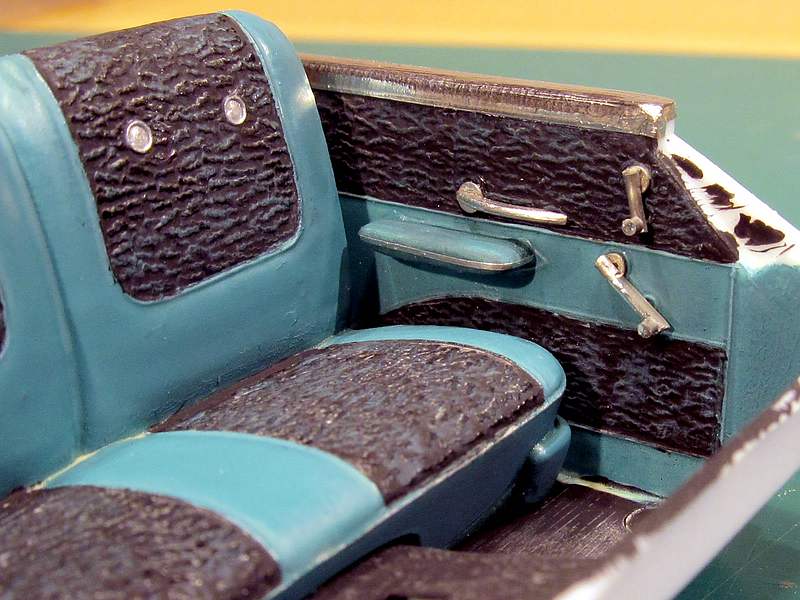

Man mag es nicht glauben, die Stoffflächen sind definitiv schwarz, mit leichten Highlights in Wagenfarbe
Nach der grosszügigen Behandlung mit mattem Klarlack und ganz leichtem Einreiben der Lederflächen mit Speiseöl, habe ich sowohl Armlehnen, als auch Sitzbank montiert. Hier alles noch ohne Kurbeln und Türöffner
Hier dann einmal mit alles
Die Innenansichten nach Montage des Armaturenbretts. Dieser rechteckige Durchbruch im Teppich in der Mitte soll den Schalthebel aufnehmen. Da man den ursprünglichen Bausatz in, ich glaube, drei Varianten bauen konnte, kam auch ein manuelles Schaltgetriebe in Frage, deshalb auch die drei Pedale im Fussraum. Da ich mich aber schon für automatische Schaltung ( Schalthebel am Lenkrad ) entschieden hatte, wird es noch verschlossen, die Pedale sieht eh keiner mehr

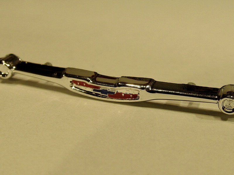

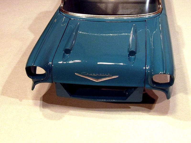

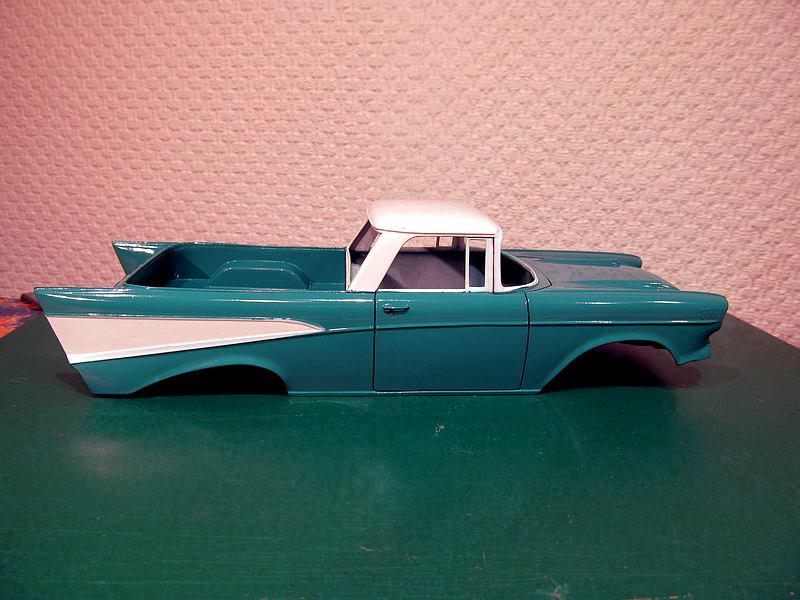

zwischenzeitlich hab ich mich mit der Karosserie beschäftigt:
Hier ist die Karosserie nach dem Lackieren. Nach dem Entfernen der Maskierungen, konnte ich anfangen sie zu BMFen
Alle Zierleisten sind verchromt

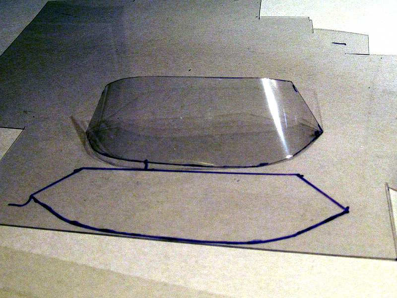

Eigentlich wollte ich für heute Feierabend machen, aber dann fielen mir die Seitenscheiben ein, die ich halb runtergekurbelt darstellen wollte. Also noch mal ran ans Werk und Scheiben zurechtgeschnitten und gerahmt

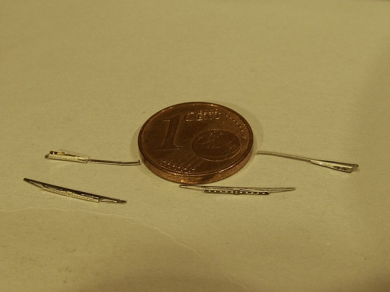

Und weil noch etwas Zeit war und ich so zufrieden mit den Scheiben war, hab ich gleich noch die Karosserie gesäubert und in Klarlack gebadet. Jetzt ist aber wirklich Schluss für heute

Schick isser geworden, auch der Chrom. Aber hast du nicht etwas vergessen? Die Türgriffe sollten doch eigentlich auch verchromt sein? Oder?
Marcel
Danach wachsen sie nur noch.
Beiträge: 2 074
Realname: Henrik
Samstag, 13. Mai 2017, 23:53
Hi
Die Farbkombi sieht klasse aus und auch das BMF ist top.
Türgriffe vergessen gehört zum guten Ton....hatte ich beim Eleanor auch vergessen... :(
Welchen Klarlack verwendest du??? Dose oder Gun???
Gruß Henrik
dagmar bumper
Beiträge: 2 679
Realname: Matze
Wohnort: Insel Fehmarn
Sonntag, 14. Mai 2017, 15:02
Howdy Modelers :wink: ,
nee, vergessen hab ich die Griffe nicht. Die werden via Pinsel mit Chrome Silver eingefärbt. Allerdings geht das erst nach dem Klarlack, weil sonst das Silber verläuft.
Wenn ich die Türgriffe von scaleproduction bestellt habe, dann gehört das hoffentlich der Vergangenheit an.
Ansonsten lackiere ich alles mit der gun, Lacke sind alles Model Master ( noch habe ich einen gewissen Vorrat ;) )

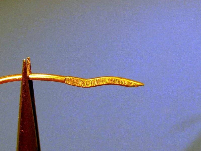

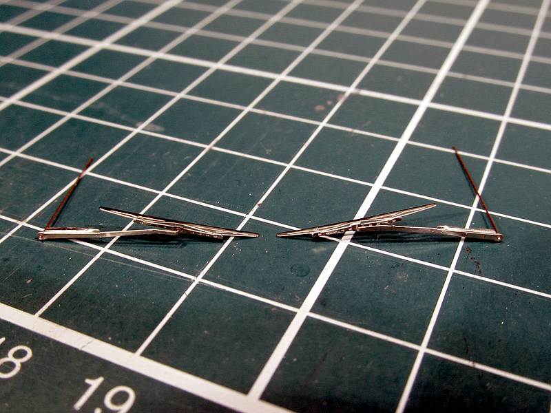

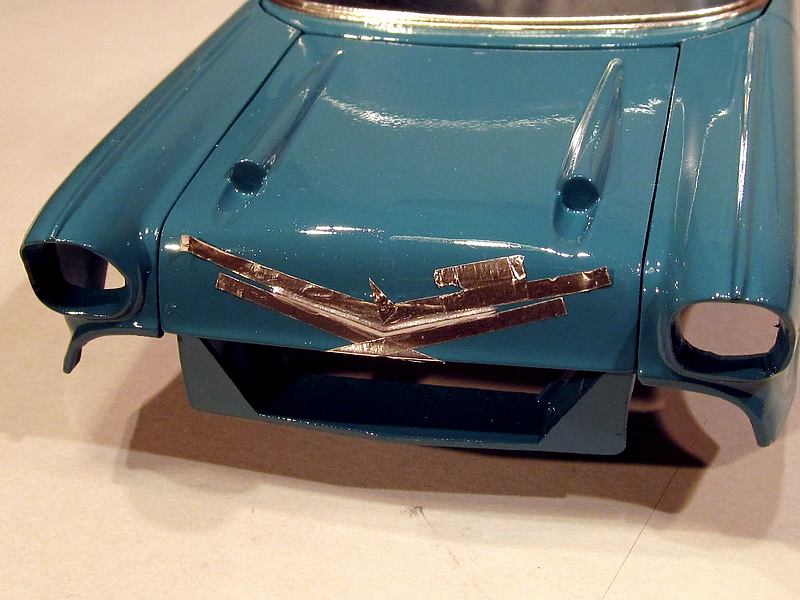

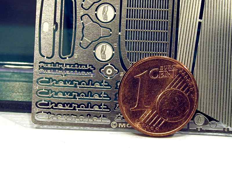

heute gibt's mal ein kleines Zwischendurch Update. Viel ist es nicht geworden. Aber seht selbst:

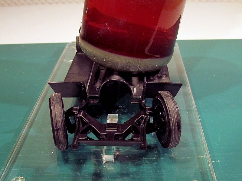

Ganz langsam hab ich die Checkered Flag in Sicht. Bis ich aber mein Ziel erreicht habe, gibt’s noch ein paar Details und Kleinigkeiten zu machen. Zu den Kleinigkeiten gehören die Räder. Hier sind die Hinterräder montiert - mit 2K Kleber
Den Vorderrädern ging es nicht besser. Sie brauchten sogar etwas Druck von oben, also eigentlich eher das Chassis
Da die Ladefläche ja nun nicht aus Holz gebaut werden konnte, sollten da noch diese Schutz- oder Gleitleisten, oder wie die heissen drauf. Ich nehme dazu 0,5 mm halbrund und BMF. Ich hatte zuerst an das Chrompuder von Uschi v.d.R. gedacht, aber mit dem BMF finde ich das Aussehen besser
Die erste Leiste ist mit BMF beklebt. Jetzt das BMF an den Kanten umschlagen, . . .
. . . das Ganze fünf mal und fertig
Da im Bausatz kein Rückspiegel enthalten ist, musste einer aus der Grabbelkiste herhalten
Der bekam eine Spiegelfläche aus Spiegelfolie. Ist schlecht zu photographieren, aber im Spiegel sieht man meine linke Hand
Die PE Teile hatte ich zwar für den ‘57 Chevy Convertible gekauft, aber “The Model Car Garage” hat netterweise - und wahrscheinlich weil sie nachgedacht haben - den Schriftzug “Chevrolet” viermal geätzt. So können auch “normale” Chevys beschriftet werden
Hier der Gesamteindruck
Und hier noch mal näher ran gegangen, nur keine Angst, der will nur spielen. TOP PE Teile

mir gefällt deine Arbeit. :ok: Vorallem die BMF Fummelei sieht gut aus. Ich hätte da einfach wieder meine Molotow Stifte eingesetzt, das geht schneller. ^^ :rolleyes:
...TOP PE Teile...
Die sind wirklich super gut und sehr genau gearbeitet. :respekt:

Eigentlich wollte ich die Bausatzscheiben nehmen. Aber wenn man erstmal anfängt, Dinge zu verändern, manchmal sogar zu verbessern, macht man die Scheiben auch komplett neu und nicht nur die seitlichen. Die Heckscheibe war relativ einfach, weil flach und gerade. Die WSS ist da etwas kniffeliger. Oben, gebogen, der erste Versuch
Beim zweiten mal hat es dann geklappt, geklebt mit Micro Cristal Clear
Für die Frischluftzufuhr ist gesorgt
Die Haubenembleme waren sehr schwach ausgeprägt, deshalb habe ich das Emblem mit chromesilber gepinselt und beim Schriftzug habe ich das Gleiche gemacht
War aber zu bescheiden. Da im PE Satz insgesamt vier “Chevrolet” Schriftzüge geätzt sind und ich für den ‘57 Convertible nur den für die Haube brauche, hab ich den dritten verklebt
Die verchromten Leisten für die Ladefläche wollte ich komplett auflegen und verkleben . . .
. . . die wollten aber nicht. Also hab ich jede einzeln aufgeklebt
Das Kühlergrill Emblem hat Farbe bekommen. Alles übrigens mit Wasserfarben gemacht
Zum guten Schluss hab ich noch die Scheibenwischer gebogen, zusammen geklebt, mit Drehachsen ( nur zu Montagezwecken ) versehen und letztlich montiert
