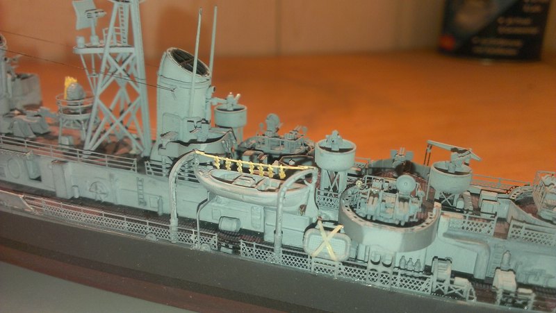

Viel Kleinzeugs ist ans Schiff gekommen
Die Poller sehen sehr viel besser aus als die üblichen Angespritzten.

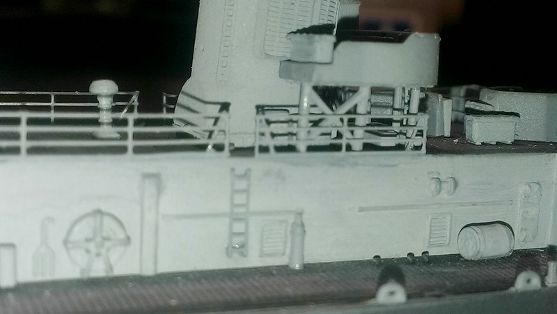

Reling am Oberdeck mittschiffs musste ich selber schnitzen, die Edi-Teile zeigen da einzügige Kettenreling wegen Torpedosatz, bei den Radar-Pickets war sie da aber fest.
Habe leider keine mit Netz in der Kramkiste, als ich damit fertig war, habe ich dann gemerkt, daß Eduard den Bogen mit einem langen Universalstück vollgemacht hat-egal, das bleibt jetzt so. Mit den Verschnittresten simuliere ich die schrägen Stützen an den Enden, die liegen dann zwar nicht in derselben Ebene, aber aus mehr als 2cm Entfernung betrachtet, fällt das nicht auf.
Funktioniert auch bei fehlenden Eckpfosten.
Ankergedöns
Fast hätte ich die schön reliefgeätzten Ankerketten aus dem Bausatz genommen, aber richtige Ketten sehen doch besser aus. Das Handrad am Spill liegt doppelt bei, ist aber auch das einzige PE-Reserveteil. Die etwas unorthodoxe Kettenführung habe ich nach Vorbildfotos gemacht, dem Bauplan kann man nur entnehmen, daß sie irgendwo an den Bug kommen.
Hier ist die Reihenfolge wichtig, alles sehr eng, erst das Relingstück (Eduard), dann die PE-Stützen (Dragon), dann die Wabogestelle aufsetzen und daran anschließend die Reling nach vorn.
Gute Idee, Biegelehre für den Schraubenschutz. Wird aber erst ganz zuletzt angeklebt, ist doch sehr exponiert.

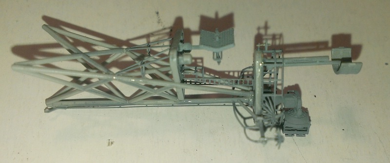

So, das wird einmal der vielgenannte Radarmast. Für die Gitterplattformen und die Radarmatratzen wären Ätzteile schön gewesen, wird aber auch so ganz schön fummelig.
Möglichst weitgehend Teile vorbereitet-
wieder so ein Ding, das man eigentlich gar nicht mehr anfassen kann.
Und einiges zur unverklebten Stellprobe gebeten:
Das ist der Stand der Dinge....

Mir fällt auf, das bei deinen PE-Teilen teilweise der Lack abgesprungen ist. Wird wohl die Grundierung sein, dennoch vermeidbar: Acetonbad, danach Essigessenz....dann klappt es auch mit der Haftung.

Zu meiner Schande muss ich eingestehen, daß die Universalreling gar nicht grundiert war, die Ungeduld...
Der Schraubenschutz war eine dreidimensionale Biegeorgie mit etlichen Korrekturen, da platzt alles ab.
Zum entfetten nehme ich gern Bremsenreinigerspray aus dem Autozubehör, nicht viel teurer als Aceton, aber nicht so giftig und stinkt nicht so (mir ist der Gestank eigentlich egal, ich trinke 2 Tassen Nitroverdünner zum Frühstück, :lol: , aber die Freundin und der Hund!). Essigessenz war mir allerdings neu, habe ich aber für Decals am Lager, werde ich mal testen.

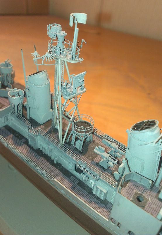

Weiter im Programm:

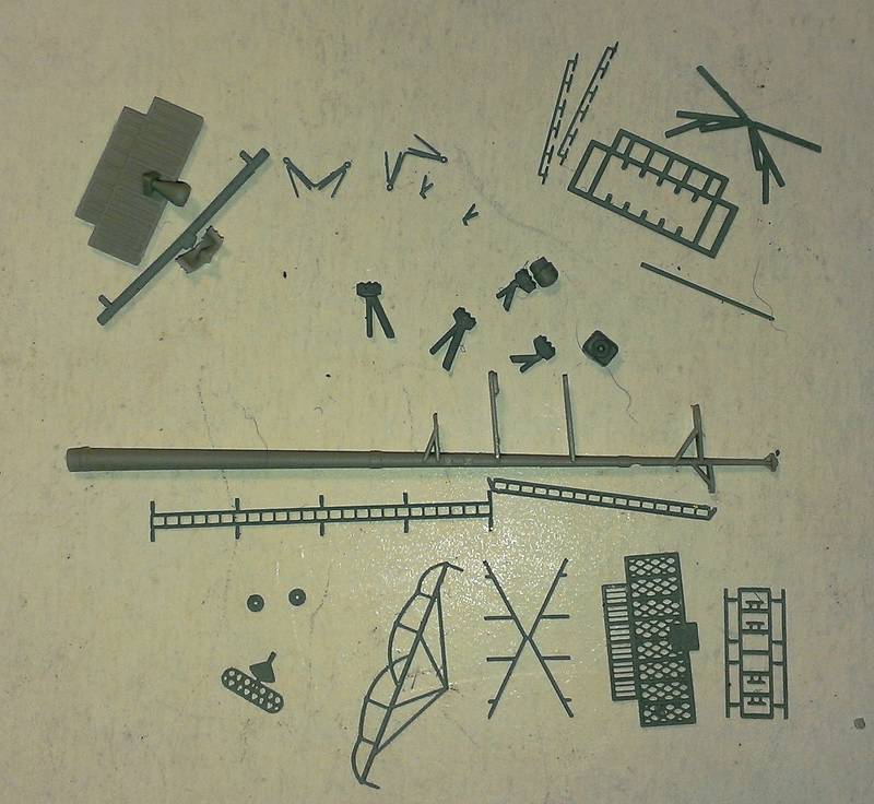

Der vordere Mast, PE-Teile oben Dragon, unten Edi. Die Radarmatratzen unterscheiden sich nicht nur in der Darstellung, sondern auch in der Bauform. Konnte aber nicht ausmachen, welche die richtige ist, habe die von Edi genommen. Auf den untersten Mastausleger gehört eine Laterne, leider habe ich das Teil aber schon am Kartenhaus verbaut (plangemäß!), eine zweite fand sich nicht im Kit.
Also ein Scratchchen (Scratchilein?), etwas dicker gezogenen Gussast mit der Zange plattgedrückt und zusammengestückelt.
Ich hatte ja schon vermutet, daß Dragon keinen unbeteiligten Testbauer hat, nach diesem Mast weiß ich, sie haben gar keinen.

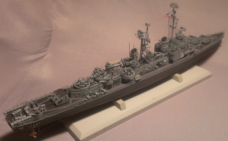

Fast fertig!
Schön überschaubar, verglichen mit dem Beibootezoo eines Schlachtschiffes. Der Propeller und die schön unordentlich aufgeknubbelten Manntaue sind von Eduard.
Fitzel Gussast als Propellerwelle, habe ich die Blätter eigentlich richtig rum gebogen? O.K., nicht übertreiben...
Kleines Detail, das wahrscheinlich nie wieder jemand bewusst sehen wird, aber ich weiß, daß es da ist...

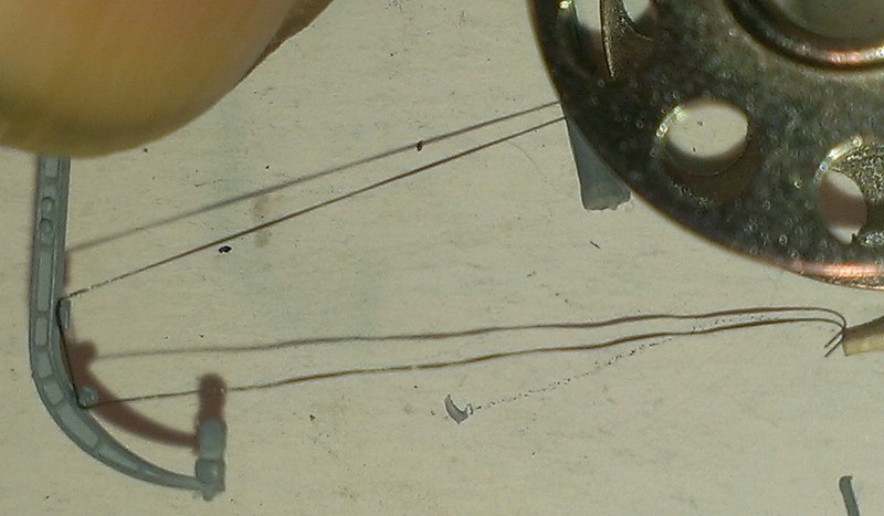

Um den störrischen Elastikfaden besser handeln zu können, klebe ich einen Zahnstocher dran.
Dann noch die Enden mit einer Rasierklinge gekappt, wenn´s nicht ganz sauber wird, kann man den Überstand vorsichtig mit einer heißen Nadel wegschmurgeln.
Nur für Dich, Gustav:
Nee, gar nich wahr!
Ist ja nicht mein erstes Dragon-Schiff.
Die Auflager sind aus Raketenleitstäben, vielseitig verwendbar in Haus und Garten und ein guter Grund für einen Neujahrsspaziergang.
Namensschild ist Plastikrest mit Anreibebuchstaben, merkwürdig, daß dem opulent ausgestatteten Bausatz keins beiliegt.
Bruchgefährdeten Kleinkram angebracht
Das Boot an seinen Platz zu kriegen, war noch eine Nervenprobe...
...vor der Takelage, diesmal ja recht übersichtlich. Bin trotzdem froh, daß es geschafft ist.
Fehlen nur noch paar kleine Farbausbesserungen, Flagge und Klarlack.

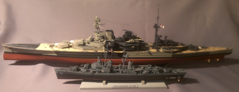

Und zum Vergleich der Kollege von der anderen Feldpostnummer:
Und zum Vergleich der Vorgängerbau, inclusive Zubehör etwa gleiche Teilezahl:
Fazit: Hat wieder großen Spaß gemacht, die Freude am erstklassigen Bausatz wurde durch die wirklich schlechte Bauanleitung kaum getrübt.

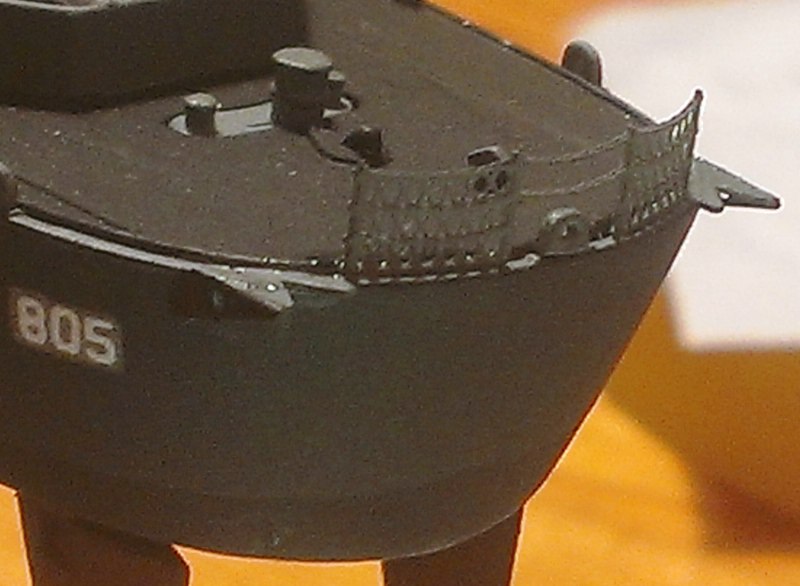

Ja, und die Schrauben...
Auf den Bildern sehen sie viel zu rot aus, müssten grünlicher sein, Bronze eben. In Wirklichkeit sieht die Sache ganz anders aus, das Hintergrundlaken ist in Echt neutralgrau, das Unterwasserschiff ist bräunlicher, bei den mattgrauen Sachen fallen die Abweichungen geringer aus, aber insgesamt alles rotstichig. Das liegt zum einen an meinem Handy (habe alle greifbaren Geräte getestet, meins schneidet noch am besten ab), zum anderen auch an der Beleuchtung, habe für die Bilder nämlich einen alten Halogenbräter reaktiviert. Mich ärgert das selber, aber was soll man machen? Wenn ich alle Fotos digital nachschummeln wollte, käme ich gar nicht mehr zum bauen....
Wünsche Euch auch ein frohes Fest, wenn man sich vorher nicht mehr liest. Allerdings habe ich die "Surcouf" schon ausgepackt....

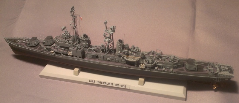

Ich hatte ja, weil mir die Farbe nicht gefiel, auf Anregung von Jörg den Bausatz eigenmächtig von DD-742 Frank Knox umgestrickt auf DD-805 Chevalier. Kürzlich stieß ich im Netz auf einen mir bislang unbekannten Dragon-Zerstörerbausatz, nämlich DD-805 Chevalier. Werde jetzt aber nicht den Bausatz kaufen, um zu schauen, ob ich alles richtig gemacht habe (oder ob Dragon alles richtig gemacht hat)... :lol: :abhau:
