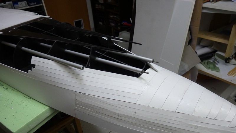

und außerdem isser sowieso bald fertisch , hier das neue Update, Heckansicht

Samstag, 12. November 2016, 21:06
Hallo Hans Jürgen, :wink:
kann Deine Entscheidung für Sekundenkleber gut verstehen, es geht ja in erster Linie, wenn ich das richtig verstehe, um die Struktur des Rumpfes, und die Form des Rumpfes zumal ja noch ein GFK Überzug folgt. Das wird denke ich auch stabil genug. Bin auch ein totaler Fan von Sekundenkleber - hab bei meinem Ferrari auch so ziemlich alles damit verklebt, bis auf wenige hochbeanspruchte Teile - und das Zeug klebt wie der Teufel :D Und in meinem Falle sogar Carbon :rolleyes:
Wünsche Dir weiterhin gutes Gelingen. :ok:

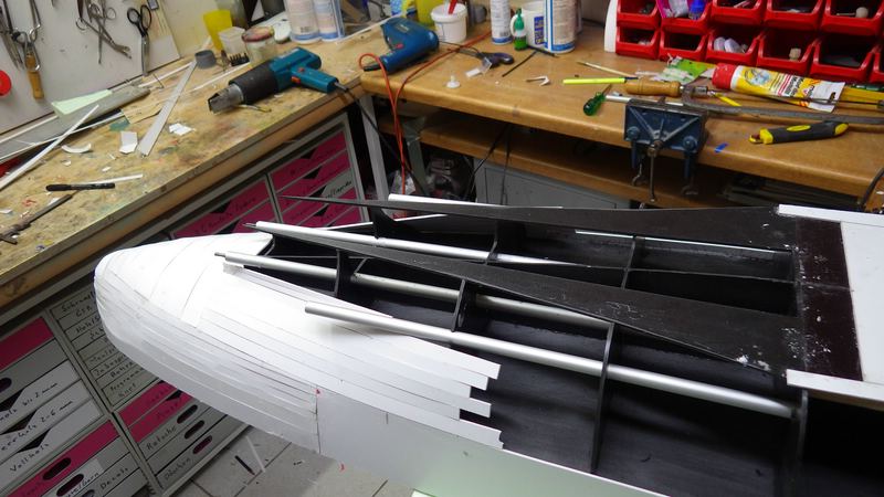

UPDATE .....
der Bug ist geschlossen :D, beim Heck warte ich noch die Ankunft der Propeller ab. Dann werden die selbst gebauten Wellen vor dem Einbau erst mal getestet
Fertig:RC:
HMY Britannia 1893
Montag, 14. November 2016, 08:28
Unfassbar schnell...
...und richtig gut sieht`s auch noch aus. Laminat drauf, und dann ist`s glatt wie`n Kinderpopo. :ok:

Hallo ...
... und einen guten Morgen. Dein Baufortschritt ist 1A und sauber wie immer. Eine Frage, Du hast die Wellen selbst gebaut. Das ist ja in Ordnung, aber wie bekommst Du sie Wasserdicht? Hast Du am Ende des Stevenrohrs eine Dichtung oder Lager eingesetzt? Es wäre interessant, die Abdichtung einmal in groß zu sehen.
Grüße aus Krefeld, Rolf :ok:

Aaaah, ...
... ich habe mir die Bilder der ersten 2 Wellen angesehen. Es sieht so aus, als hättest Du kleine Lager in die Rohre eingesetzt?
Beiträge: 3 619
Montag, 14. November 2016, 10:19
hallo rolf
jede welle hat drei lager, eines vorne, eines hinten und wegen der laenge eines in der mitte dann ist noch schmierfett eingebracht
Fertig:RC:
